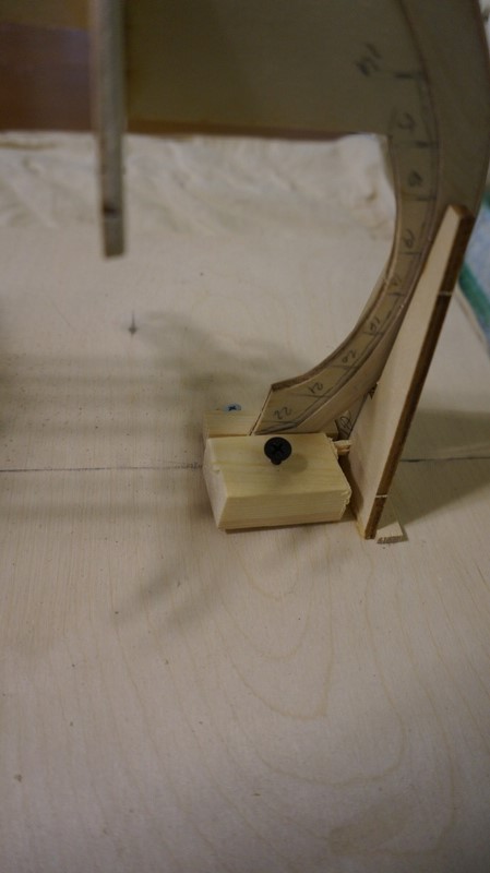

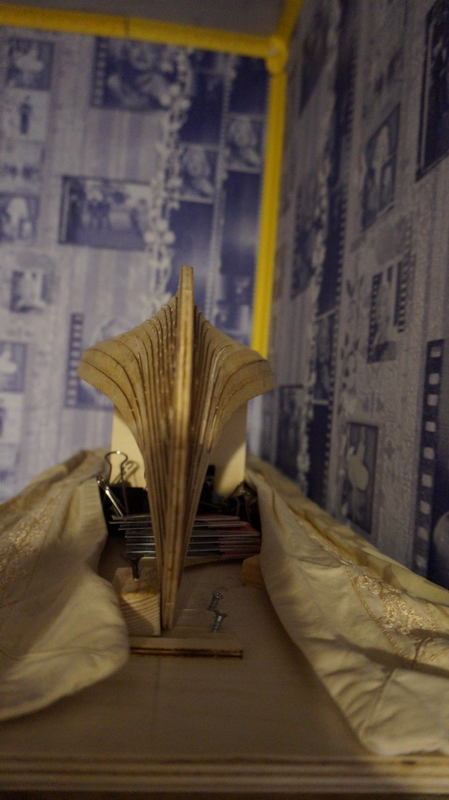

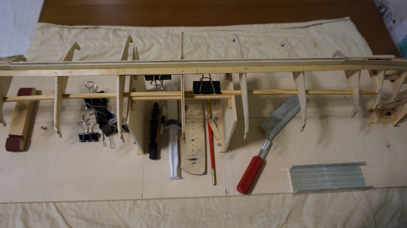

#31 Сообщение Бахлюль »

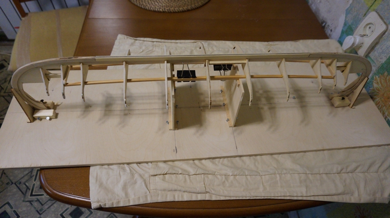

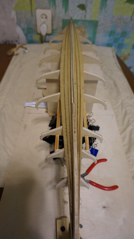

Спасибо производителю за стапель, он сильно упрощает работу с моделью подобного масштаба, но, как всегда, хотелось бы чуточку лучше. Мдель нуждается в надежной фиксации, поэтому воспользовался канцелярскими зажимами для центра каркаса и калабашками на саморезах для фиксации носа и кормы

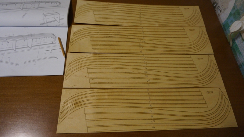

#32 Сообщение Бахлюль »

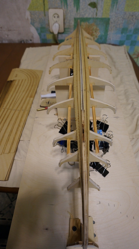

Приступил к обшивке и сразу же столкнулся с непредвиденным обстоятельством. Дело в том, что корпус корабля абсолютно симметричный (За исключением верхнего пояса обшивки в районе руля). Это не проблема, конечно, но об этом чуть дальше

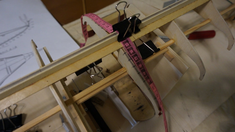

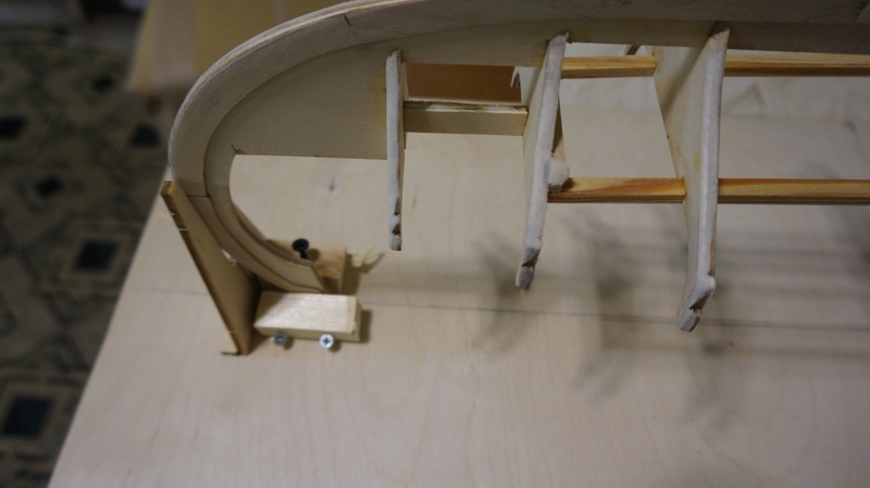

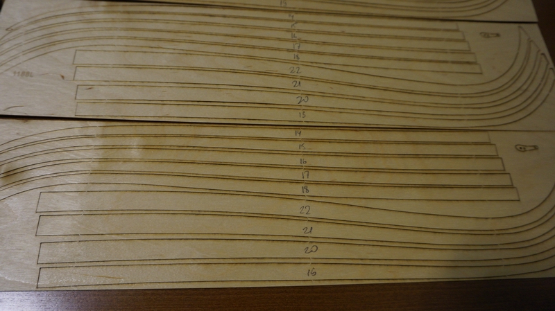

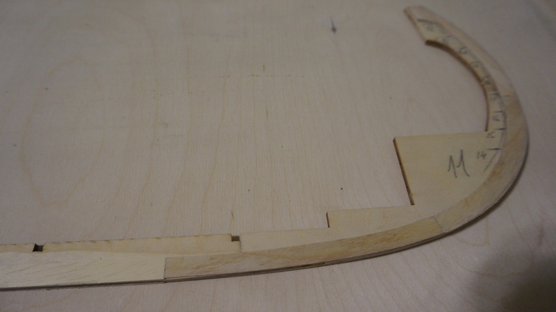

#33 Сообщение Бахлюль »

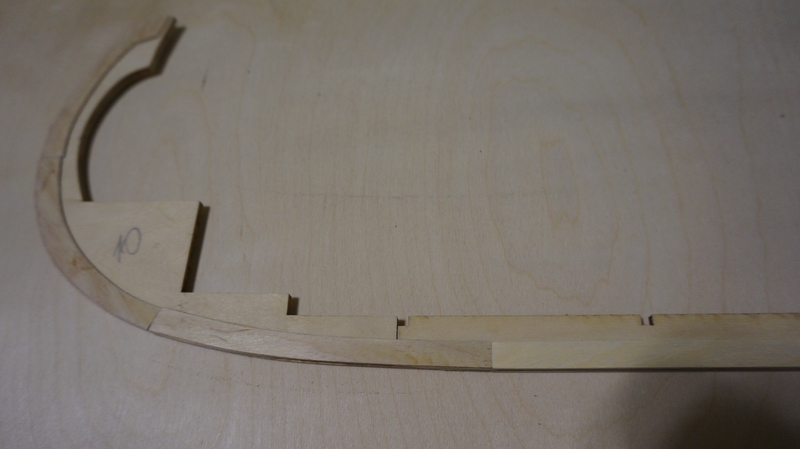

В связи с тем, что корабль имеет симметричное строение корпуса необходимо сразу же разметить детали 10 и 11 под установку обшивки согласно чертежа. ДЕТАЛИ ДОЛЖНЫ БЫТЬ РАЗМЕЧЕНЫ ДО УСТАНОВКИ В КИЛЬ. Я разметил только деталь 11, поэтому пришлось идти на всяческие ухищрения, чтобы воспроизвести разметку детали 10 уже вклееной в каркас судна
Благородный дон
Бахлюль
Сообщения: 843
Откуда: Е1
Благодарил (а): 16 раз
Поблагодарили: 48 раз
Re: Oseberg (Billing Boats)
#34 Сообщение Бахлюль »
Еще один важный момент, который я упустил:
НЕОБХОДИМО РАЗМЕТИТЬ ШПАНГОУТ 5 ПОД УСТАНОВКУ ОБШИВКИ ДО МОНТАЖА ДЕТАЛИ В КАРКАС
Я нашел решение, но если бы изначально не торопился, все было бы гораздо проще. Не повторяйте моих ошибок

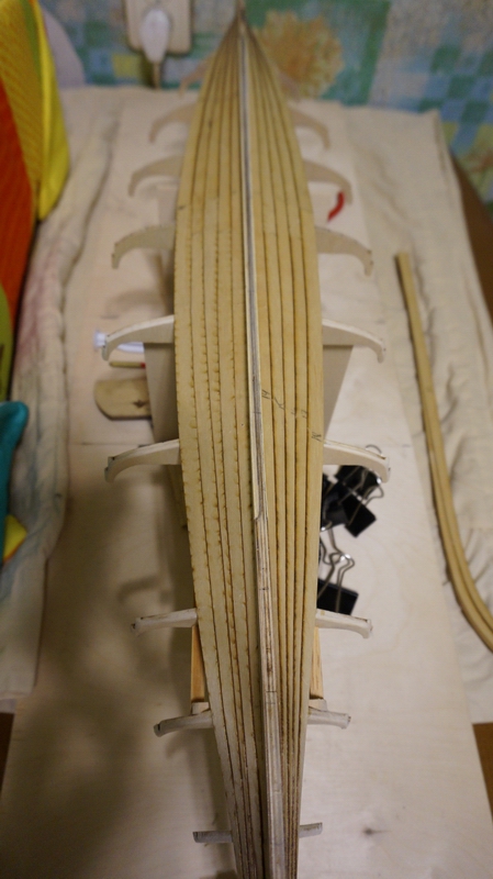

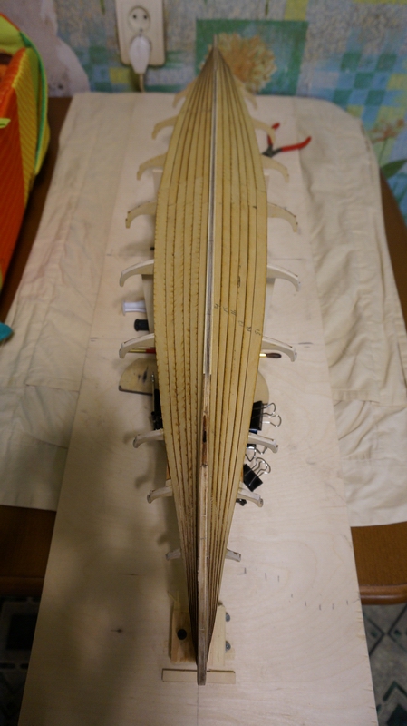

#35 Сообщение Бахлюль »

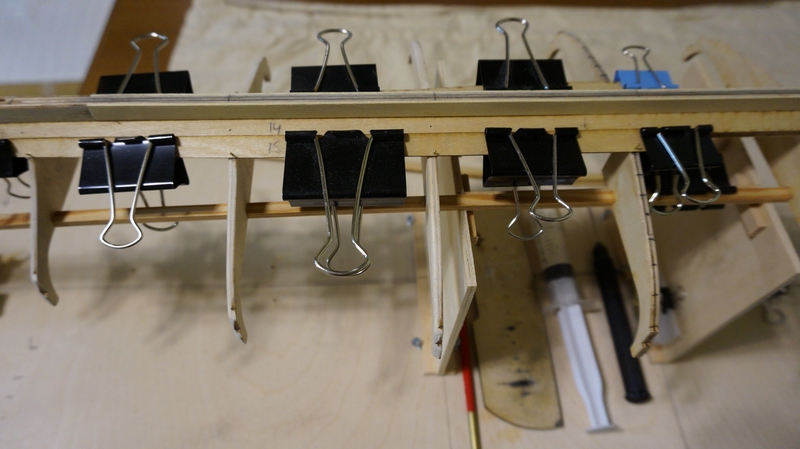

Положил первый пояс обшивки. Благодаря имитации правильного строения киля процесс укладки прост и понятен. Несомненный плюс Billing Boats относительно Amati

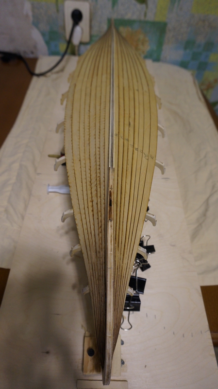

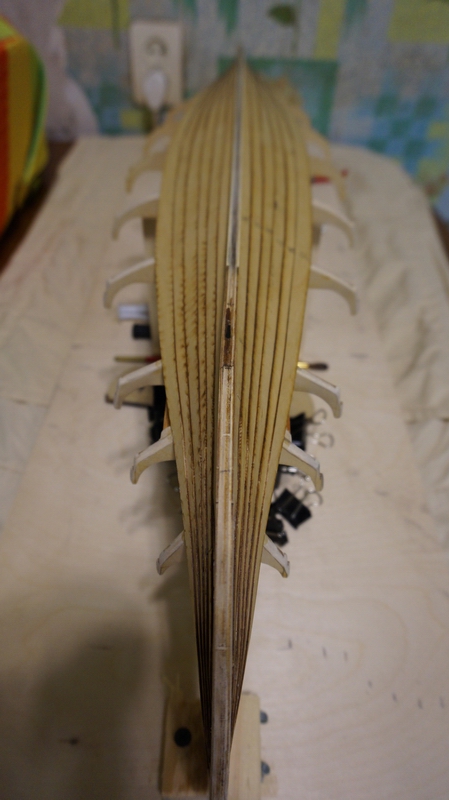

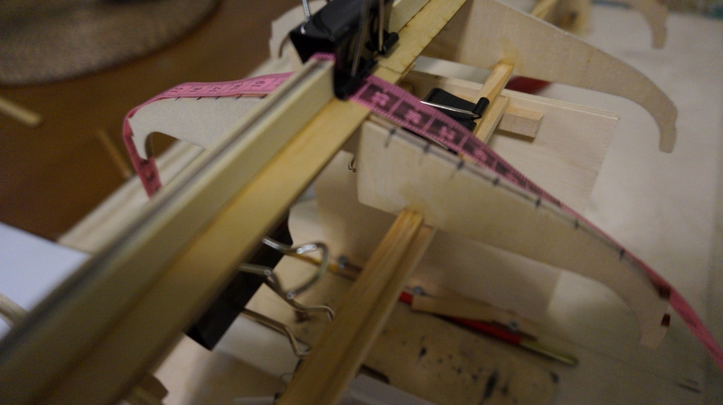

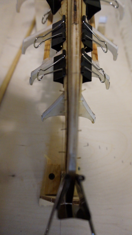

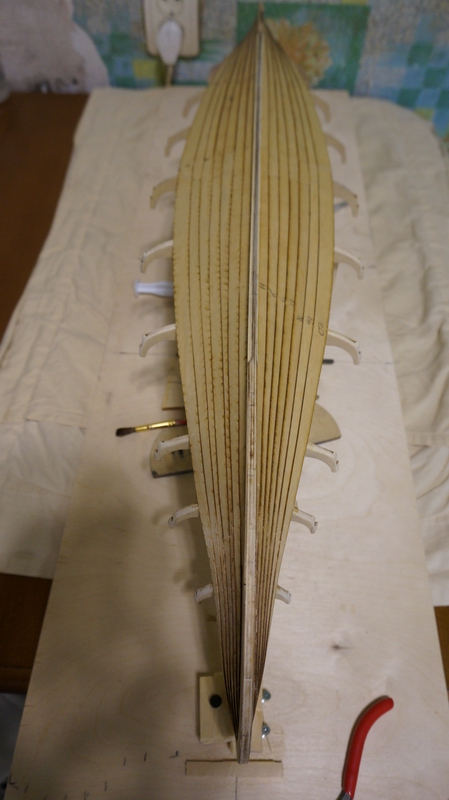

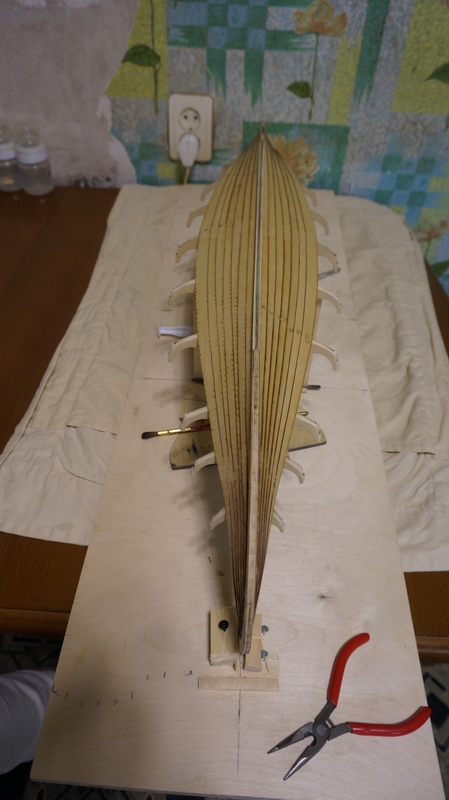

#36 Сообщение Бахлюль »

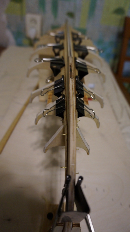

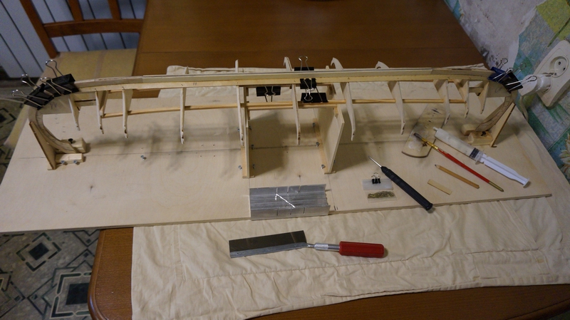

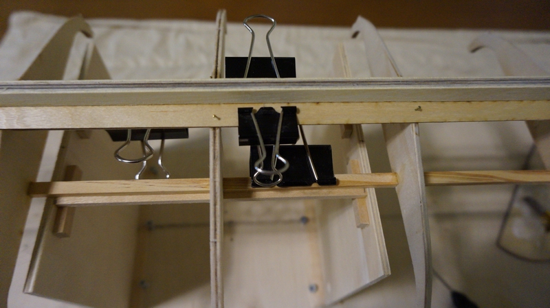

Положил половину второго пояса обшивки. Процесс укладки обшивки растянется в два раза в связи с тем, что невозможно уложить пояс целиком от носа до кормы в один присест с надлежащим качеством. Для выполнения данной работы необходимы канцелярские зажимы и гвоздарь. При укладке планки идут волной (С этим сталкивался на драккаре от Amati, но там был меньший масштаб и проблема не была настолько выражена + за счет меньших размеров была возможность исправить огрехи уже на готовом корпусе. Пришлось просить у коллеги комплект струбцин и исправлять каждый дефект адресно)
Oseberg:
- Прижимаем приклеиваемую планку обшивки к планке предыдущего пояса в промежутке между шпангоутами
- Крепим приклеиваемую планку обшивки к шпангоутам при помощи гвоздаря (во временное положение)
- Крепим приклеиваемую планку обшивки к планке предыдущего пояса при помощи гвоздаря. Это относится к району носа и кормы. Если нос и корму прижимать канцелярскими зажимами, то получится отвратительнейший првал который испортит всю плавность линий драккара

#37 Сообщение Бахлюль »

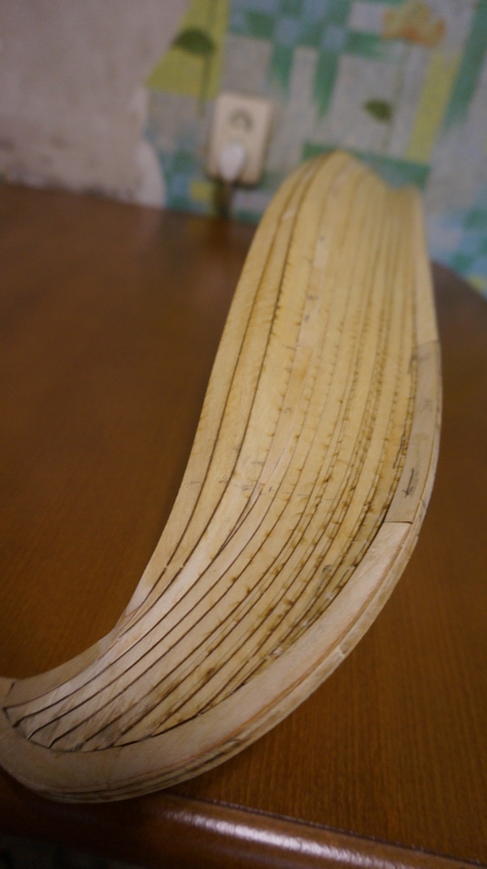

Продолжаю укладку обшивки. Процесс не быстрый и в какой то мере медитативный. Результатом пока доволен

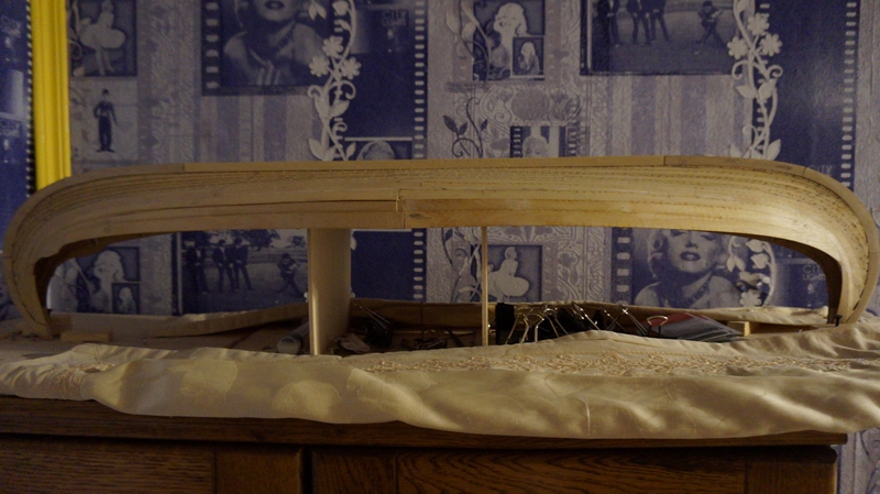

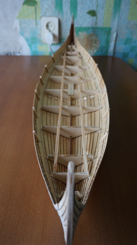

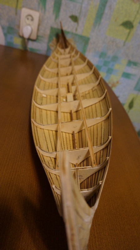

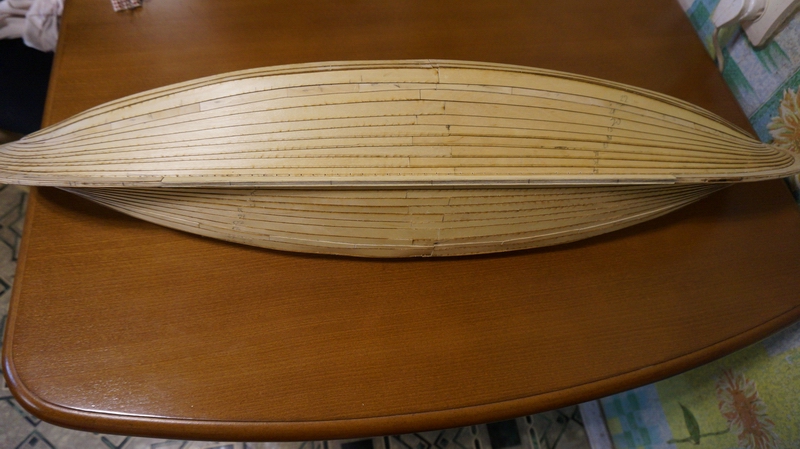

#38 Сообщение Бахлюль »

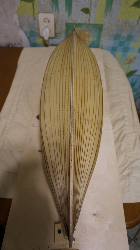

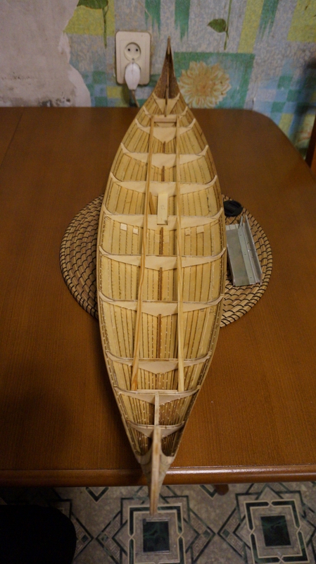

Окончил сборку корпуса. Единственным негативным моментом оказалось то, что я видимо не совсем корректно произвел разметку под установку планок обшивки. Пришлось изготовить дополнительный пояс с каждого борта используя обрезки от матриц в которых находились детали. Получилось на самом деле классно, со стороны и не понятно, что один пояс самодельный. Корпус требует доводки наждачной бумагой, но эта работа перенесена на перспективу, т.к. не окончены работы, которые будут пачкать корпус. На данный момент занимаюсь разметкой и сверлением отверстий под гвоздевание корпуса, насверлил уже порядка 900 и заодно заказал у Валентина недостающие гвозди. По моим предварительным расчетам мне должно хватить 2 400 штук

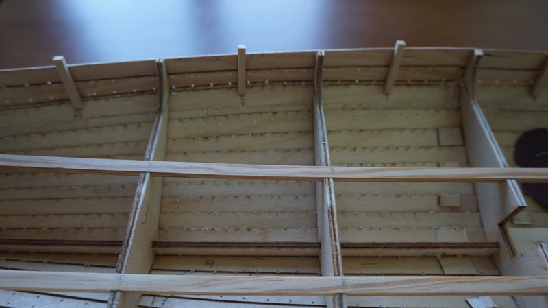

Закончил с отверстияи под гвоздевание корпуса. В итоге их получилось 2040 штук

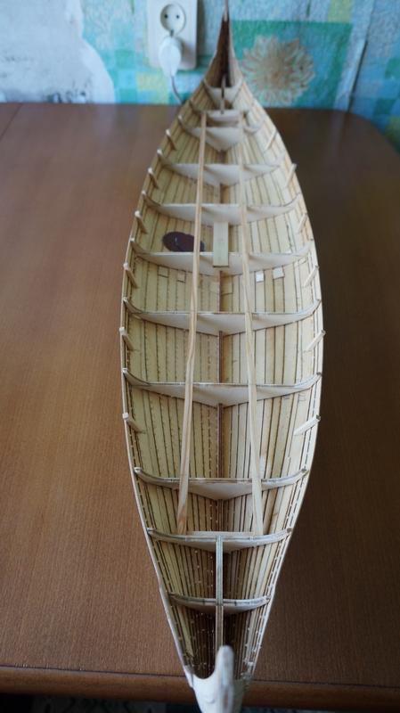

#43 Сообщение Бахлюль »
По совету уважаемого Дедала решил увеличить количество шпангоутов
Вот начальный этап работы в том виде, в каком задумывал этот КИТ производитель

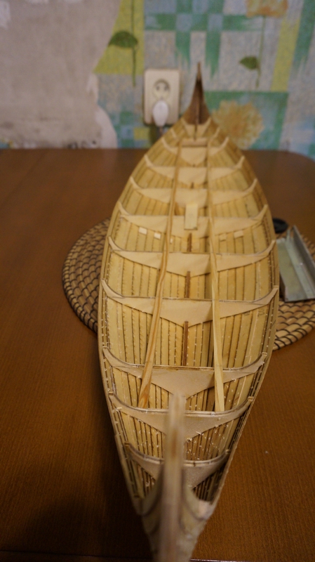

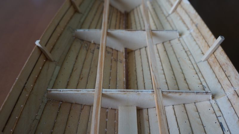

#44 Сообщение Бахлюль »
Добавил промежуточные шпангоуты из цельной рейки какого то очень твердого дерева оставшегося от предыдущих работ
Благородный дон
Бахлюль
Сообщения: 843
Откуда: Е1
#45 Сообщение Бахлюль »
С промежуточными шпангоутами все стало смотреться гораздо интереснее, но сразу же возник диссонанс между самодельными и фанерными стоковыми шпангоутами. В итоге было принято решение избавиться и от них
