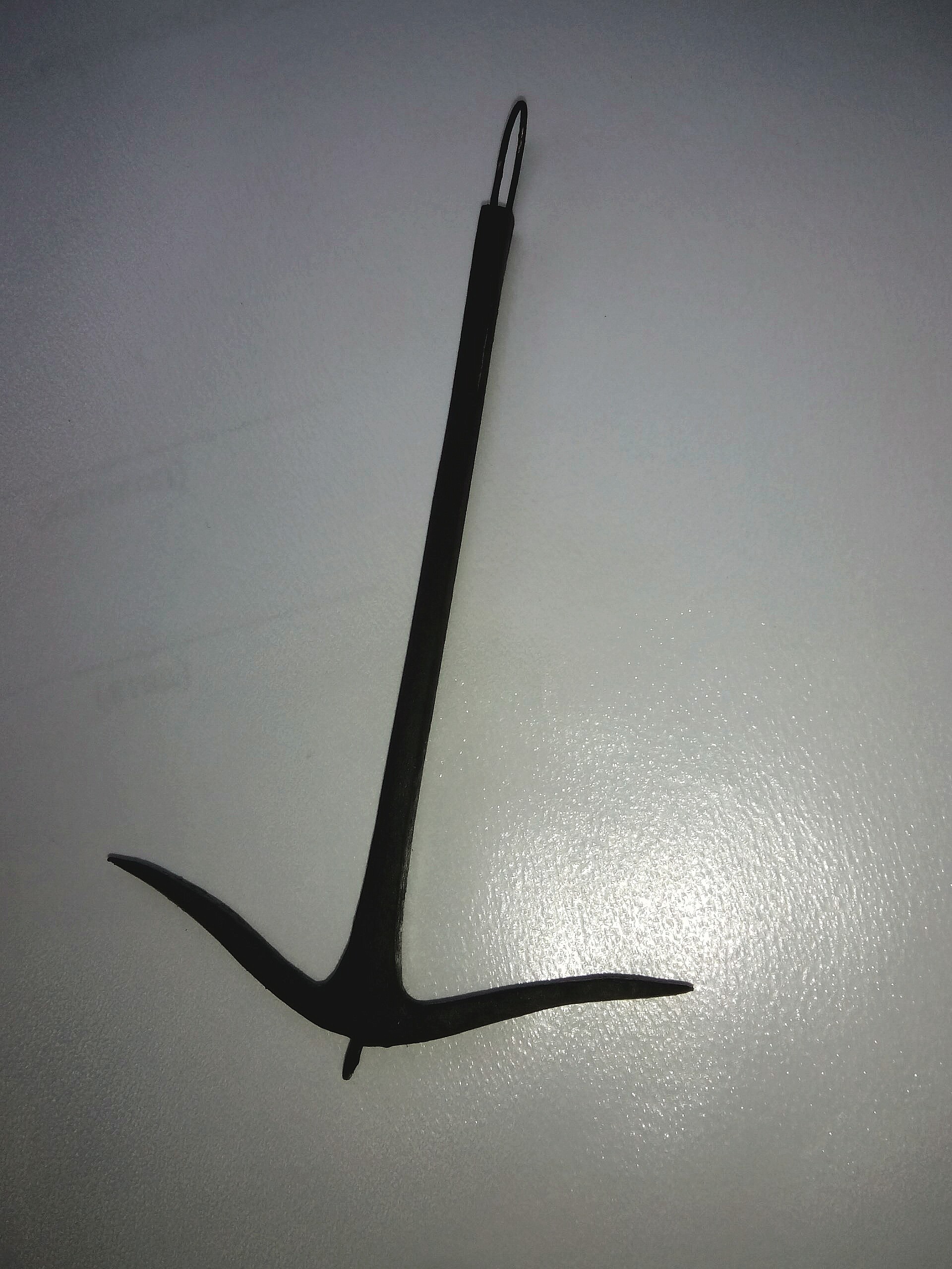

Якорь сделан.
- Поблагодарили: 505 раз
Re: Ладья викингов OSEBERG от фирмы "BILLING BOATS"
Очень похож! А лапы есть? У прототипа небольшие раскованные лапы имеются вроде как.
Есть. Недостатки телефонной камеры и возможно слишком глубокий черный цвет.
Ну тогда все отлично!

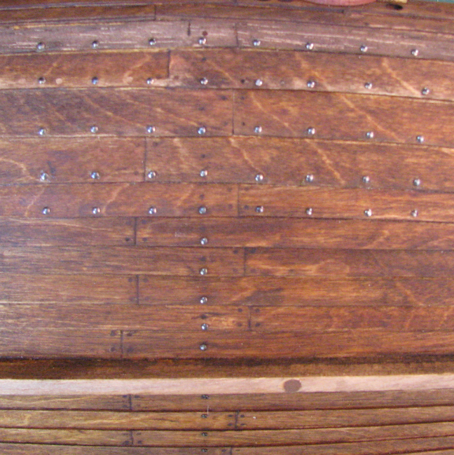

Мда, наборчик от Биллинга 1960 года выпуска!!! Интересная моделька.
Ув. Бахлюль - откровенно склоняюсь к набору от Биллинга (намного интересней, чем Дюсек) обшивка хоть и фанерная, но ложится практически без подгонки. При соответствующей обработке фанера практически незаметна, а порой выглядит очень даже отлично, обзоров по этой модели много в сети. Имею набор от Амати, остановился на пол пути... не понравился и все тут, если что, то Дюсек кажется предпочтительней. ИМХО

ZORRO писал(а):Мобшивка хоть и фанерная, но ложится практически без подгонки. При соответствующей обработке фанера практически незаметна, а порой выглядит очень даже отлично
Дело даже не в фанерной обшивке, а в ее стыковке, в наборе BB как ни крои, стык не ложится на шпангоуты. На фото уважаемого ZORRO это тоже видно Поэтому, Бахлюль, не надо бояться. Берите то, что нравится, а приложиться придется к любому набору, будь то Амати, Дусек или Биллинг. Судя по вашей аккуратности (посмотрел в других темах), у вас ТОЧНО получится.

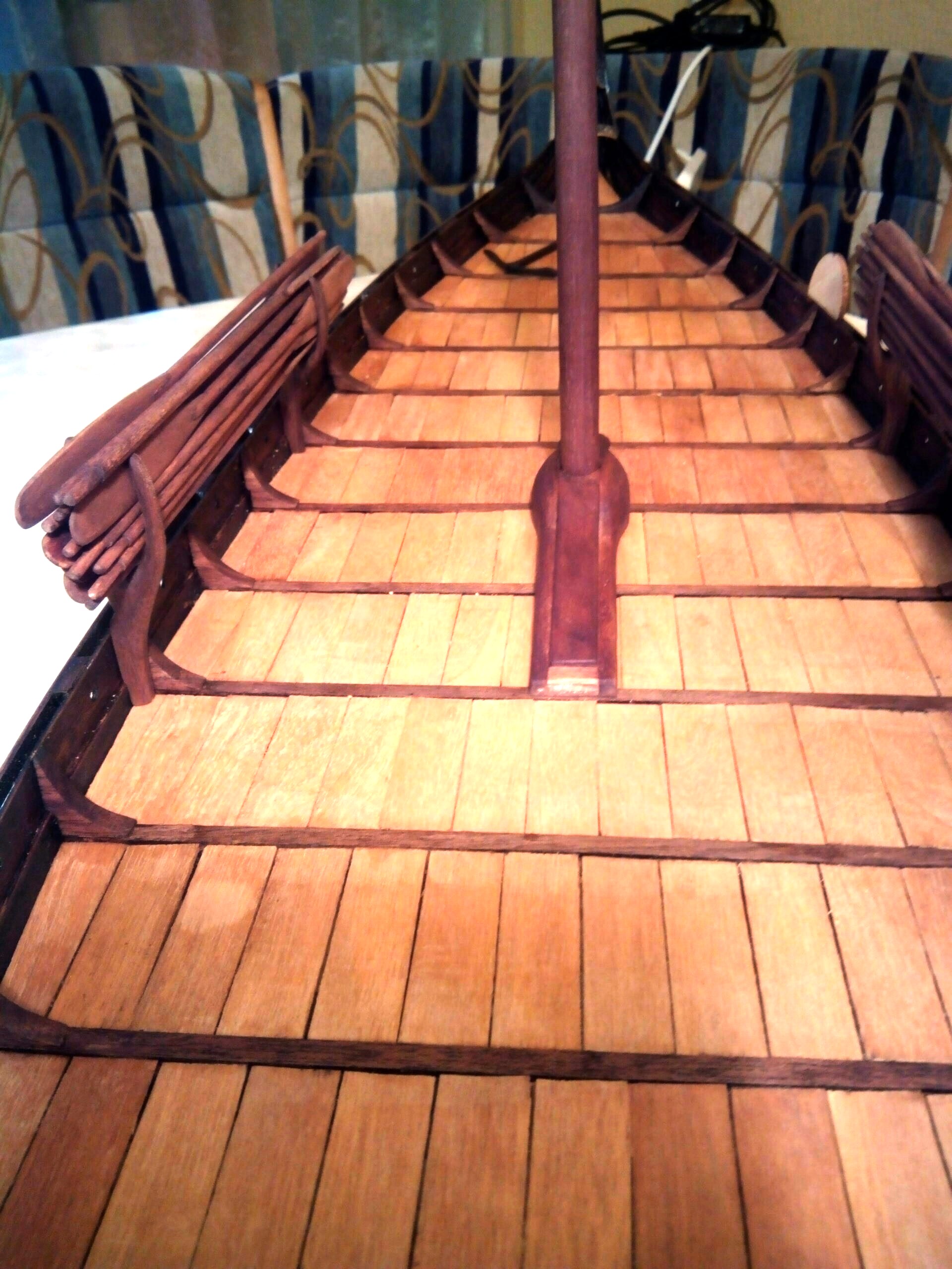

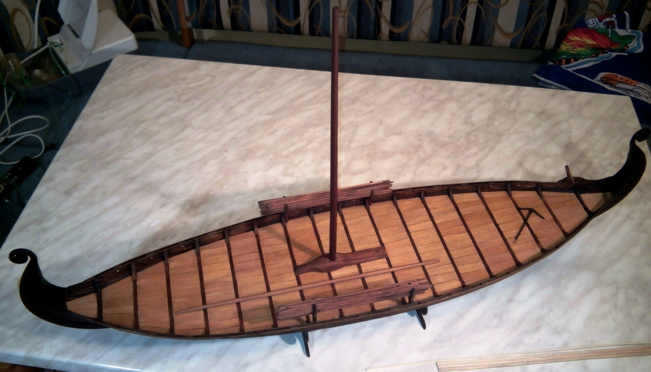

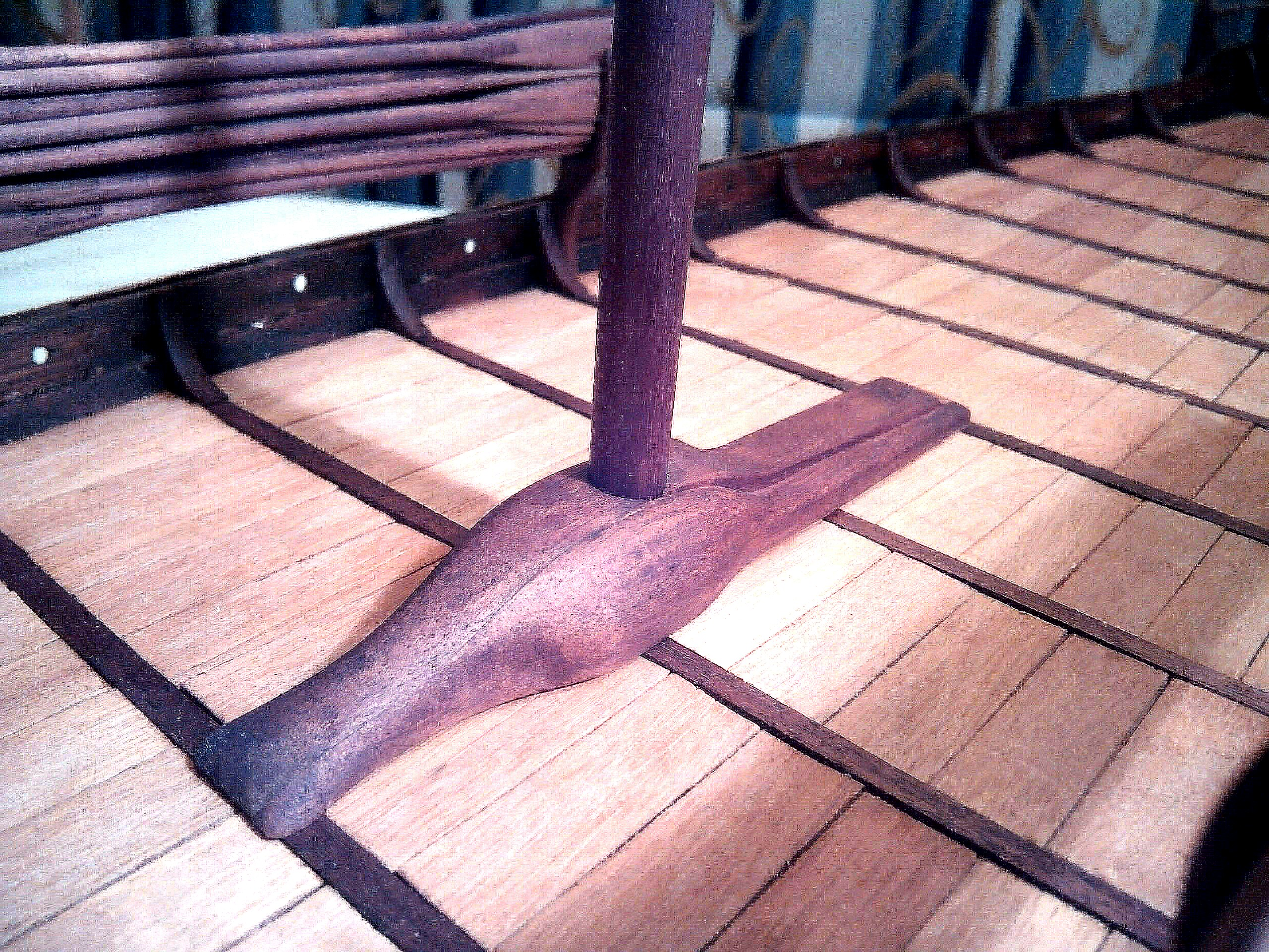

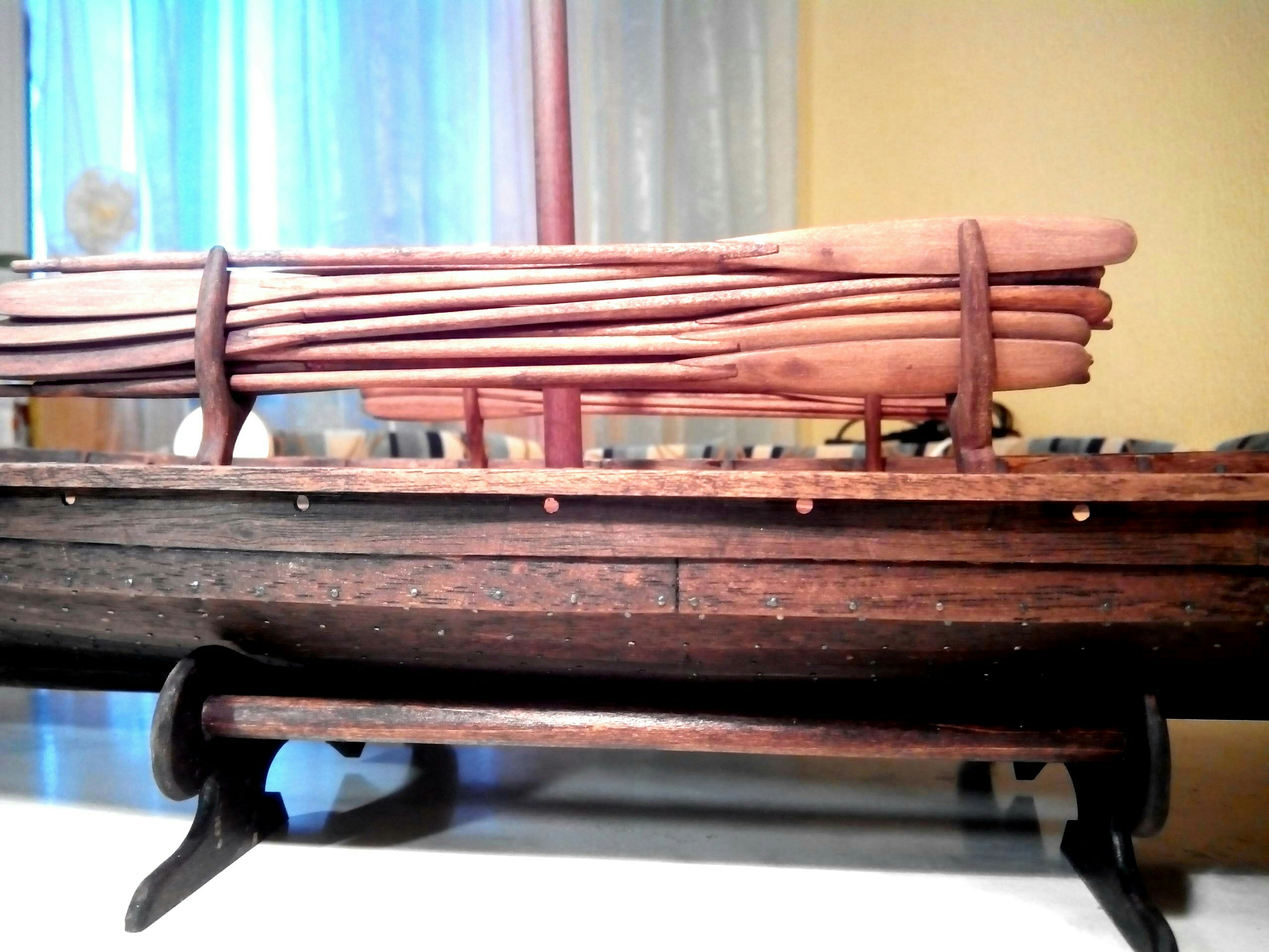

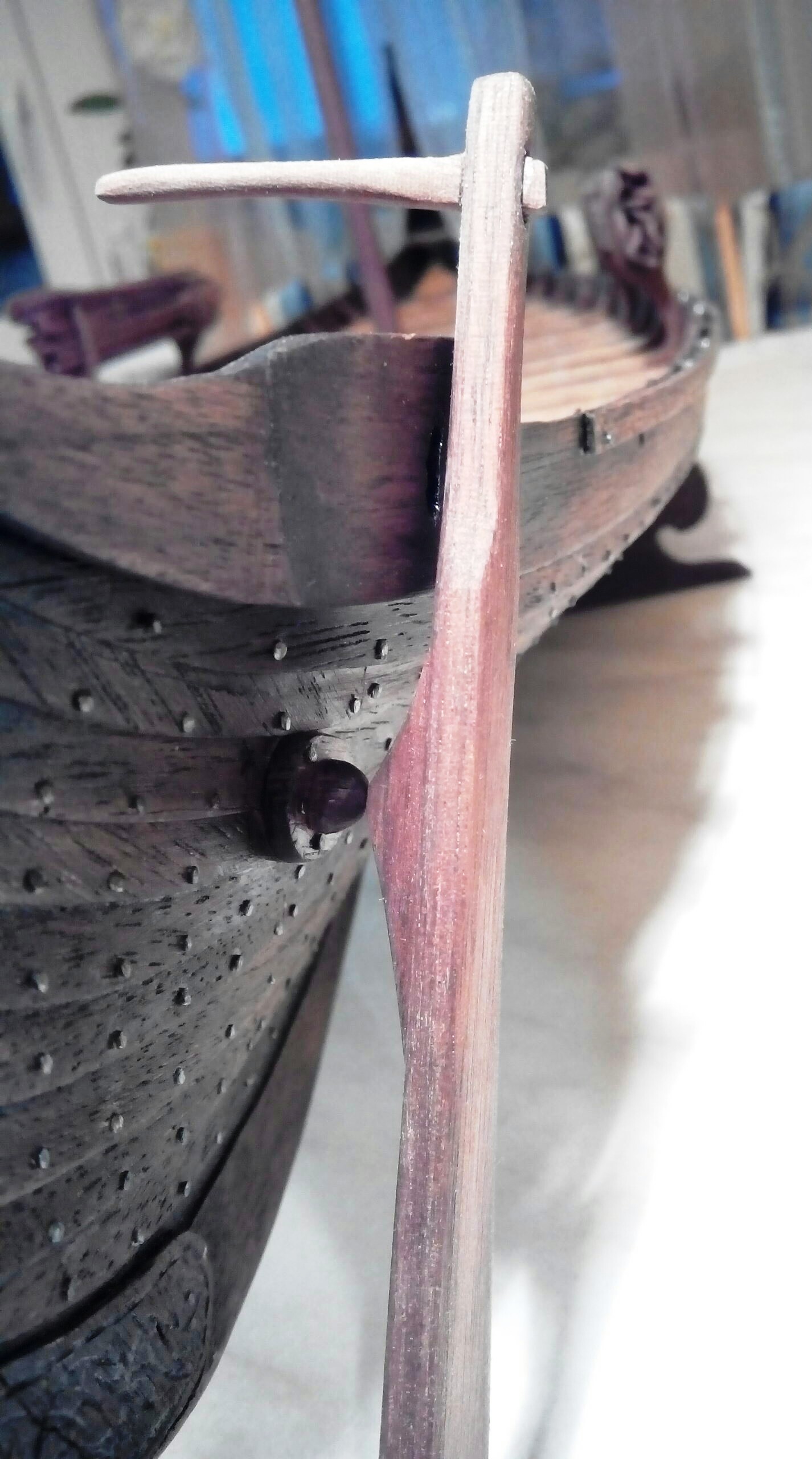

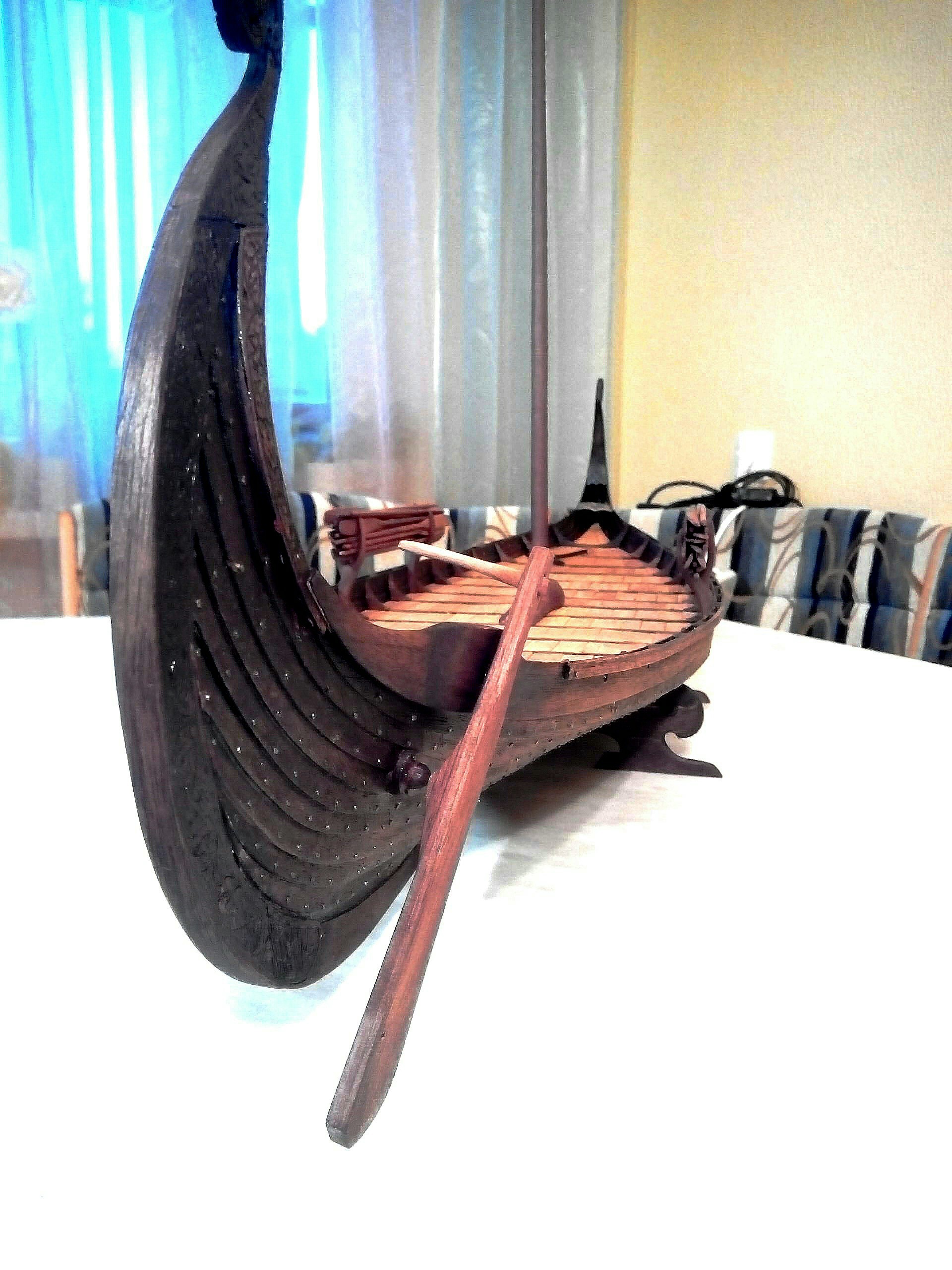

Всем, привет!
Статус на сегодня.
Следы переделки пока видны, попробую удалить. Колоду, которая удерживает мачту тоже конечно заменил, испробовал несколько вариантов. Остановлюсь все же на этом, на большее не хватает умения и фантазии
Статус на сегодня.
Еще пара фото.

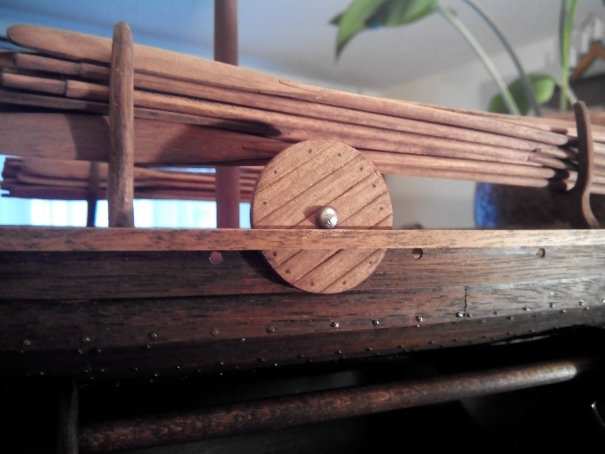

Наконец-то пришли рейки.
Начал делать щиты
Начал делать щиты

Прекрасная работа. Снимаю шляпу перед аккуратностью и силой воли, позволяющей добиваться такого впечатляющего результата

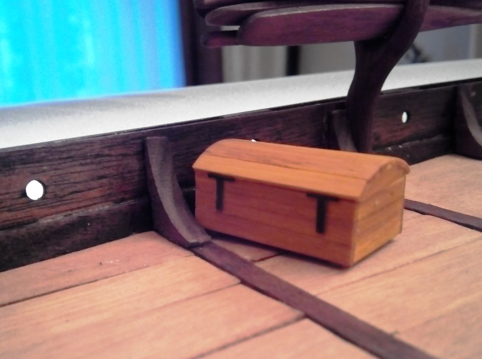

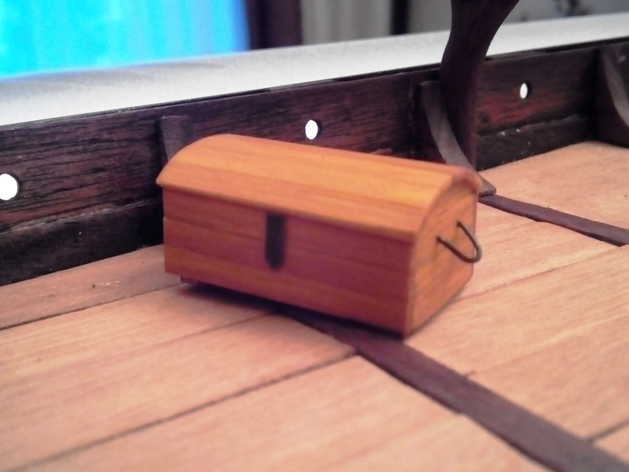

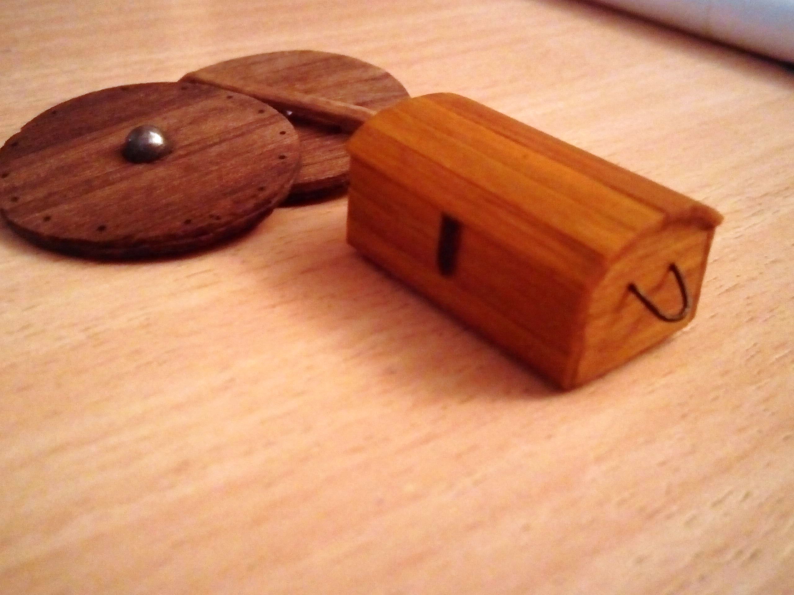

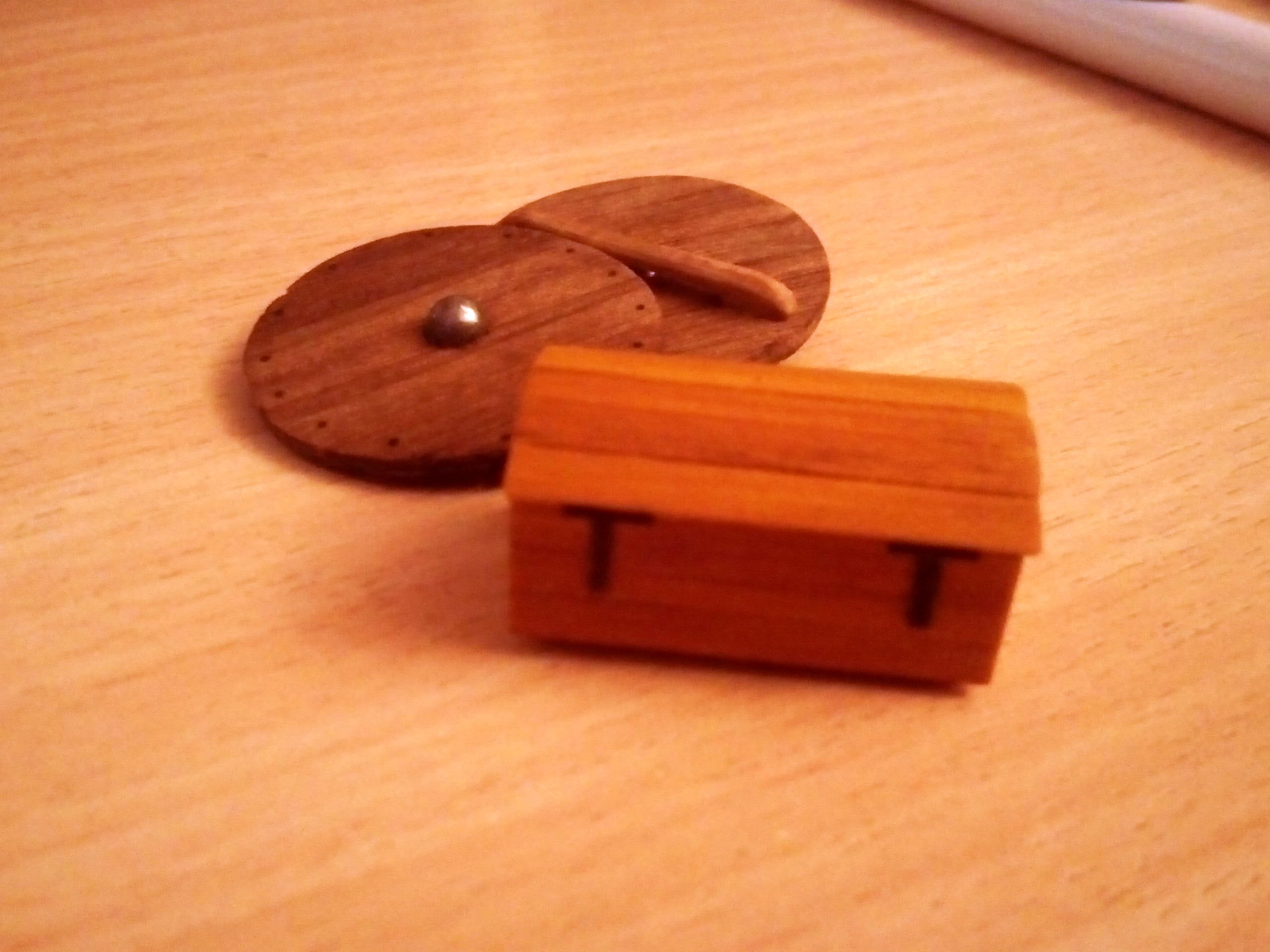

(сам себя так не оцениваю). Пока сохнут заготовки щитов, сделал сундучок. Вместо лески на ручке должна быть веревка, но весь инструмент и нитки не дома. Результатом не очень доволен, сундук получился какой-то парадный и по этой причине неуместный на моей модели.
