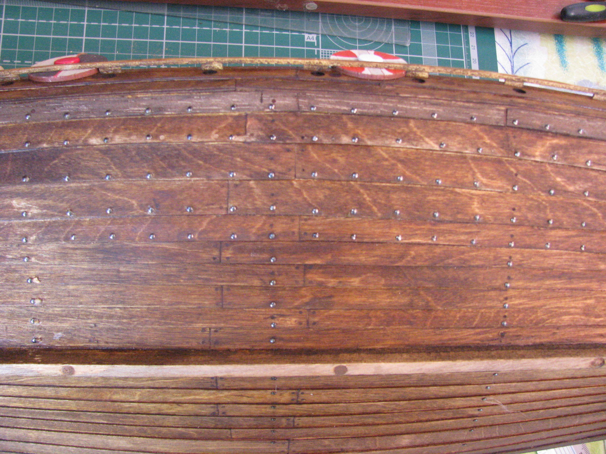

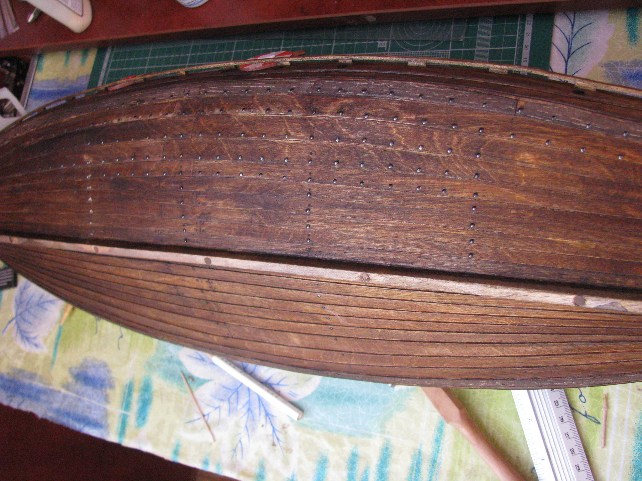

Главным словом предыдущих дней было "ЩИТЫ", новое слово ближайших дней, конечно же "ГВОЗДИ" и, чем больше, тем лучше. Наряду с клинкерной обшивкой, гвозди пожалуй отличительная черта "викингов" Гвоздевание идет по поясам, а не по шпангоутам (хотя некоторые допускают такую вольность). Пояса на модели из тонкой фанеры и гвозди естественно будут держатся неплотно. С этой целью, самым тонким сверлом, только намечаю место крепления не просверливая насквозь, потом вдавливаю. Если гвоздь входит свободно помещаю под шляпку капельку акрилового лака.
Но здесь ожидала очередная засада, "гранаты оказались не той системы"))
Памятуя о том, что гвоздей у меня должно быть достаточно я ошибся. Точнее не могу найти пару пакетов (400 шт), есть другие (и их много), но они серебристые и золотистые с очень маленькими шляпками.
Буду продолжать поиски у себя и параллельно закажу еще.

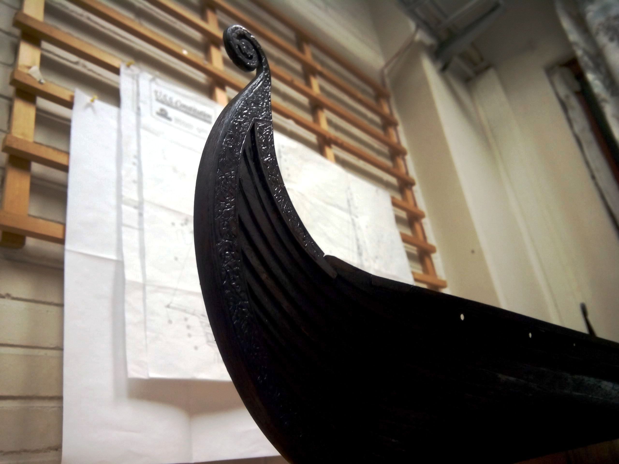

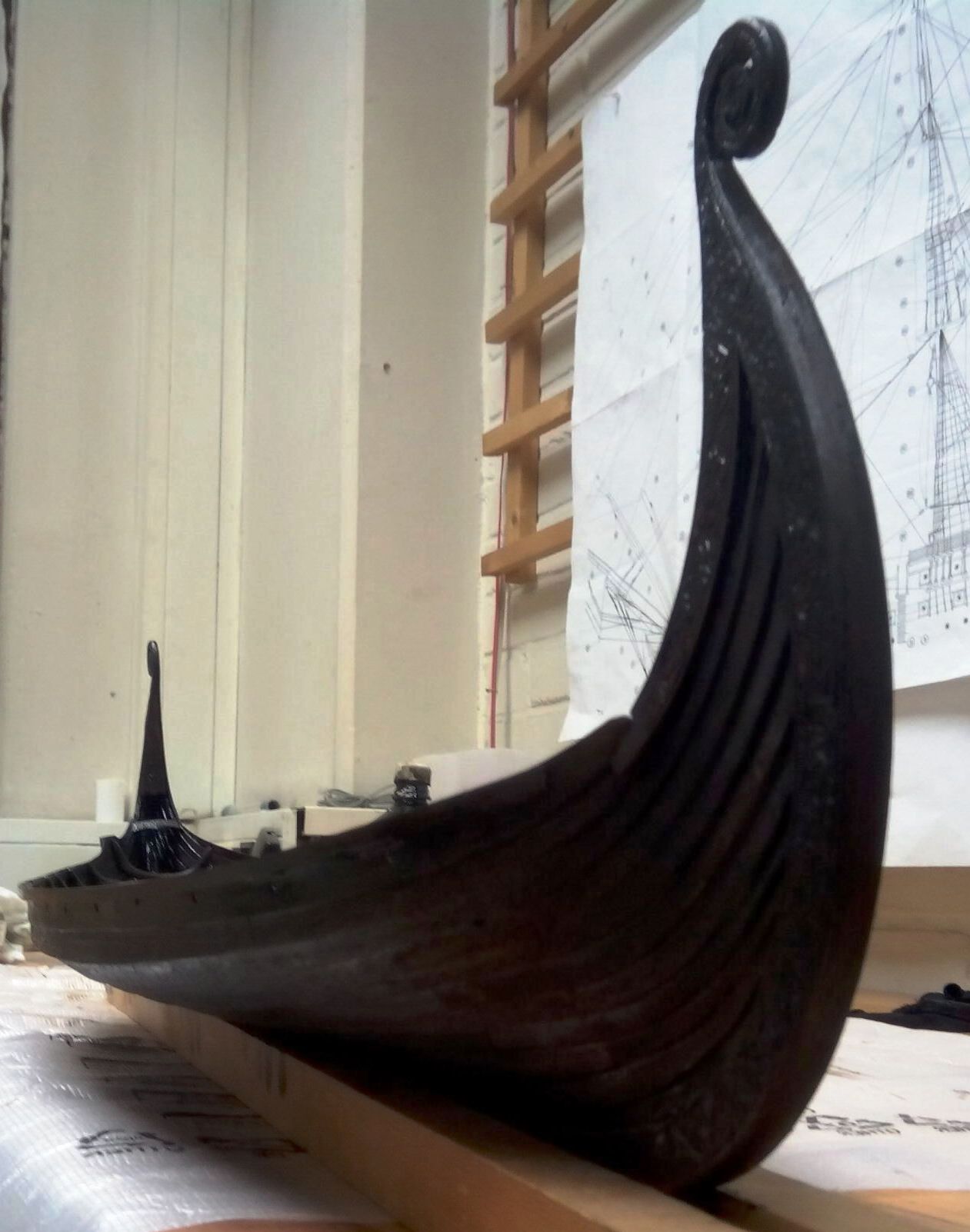

Всем, привет!
Я тоже после долгого перерыва взялся за дракар.
Думаю, протянуть корпус уайт спиритом или так оставить?

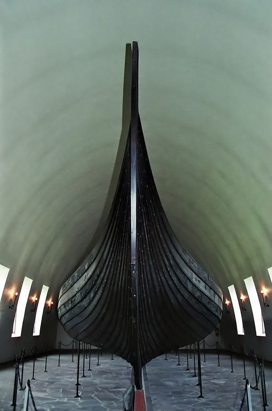

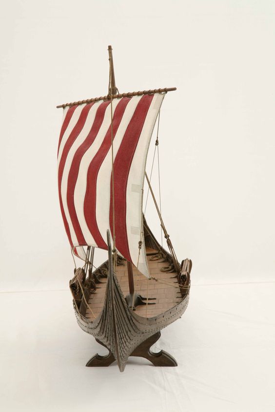

Мда, мрачновато.... Лучше очистить корпус и покрыть морилкой и маслом, но ни в коем случае не красить... Не видно в каком состоянии палуба? Очередной раз наблюдаю повторяющуюся ошибку у тех, кто делал такой набор. Почему не зауживается носовая и кормовая части, а также киль??? Как здесь:
или в оригинале:

Это не краска. Битумный лак, фанеру из набора заменил шпоном ореха, а палуба еще не готова и вид совершенно не презентабельный.
Ресурс, с которого ваше фото брал для себя как образец. С такого ракурса заужение тоже будет очевидным. Но с вашей критикой согласен, сделаю светлее.

Даже не столько светлее, а скорее матово... глянец делает дерево похожим на пластмассу. Сам жду гвоздики, чтобы закончить корпус, все остальное уже готово.

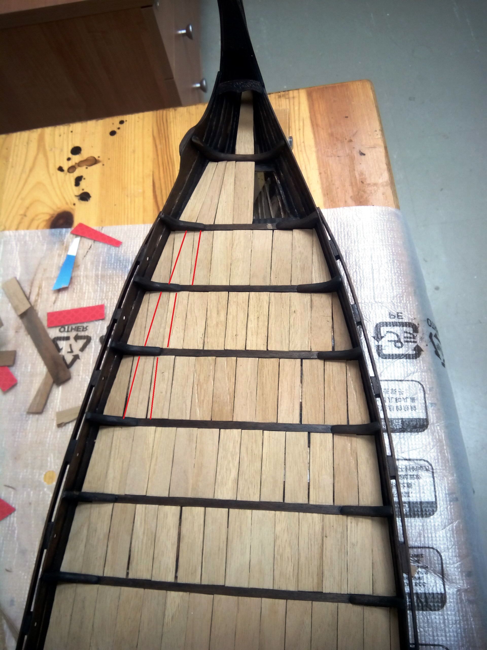

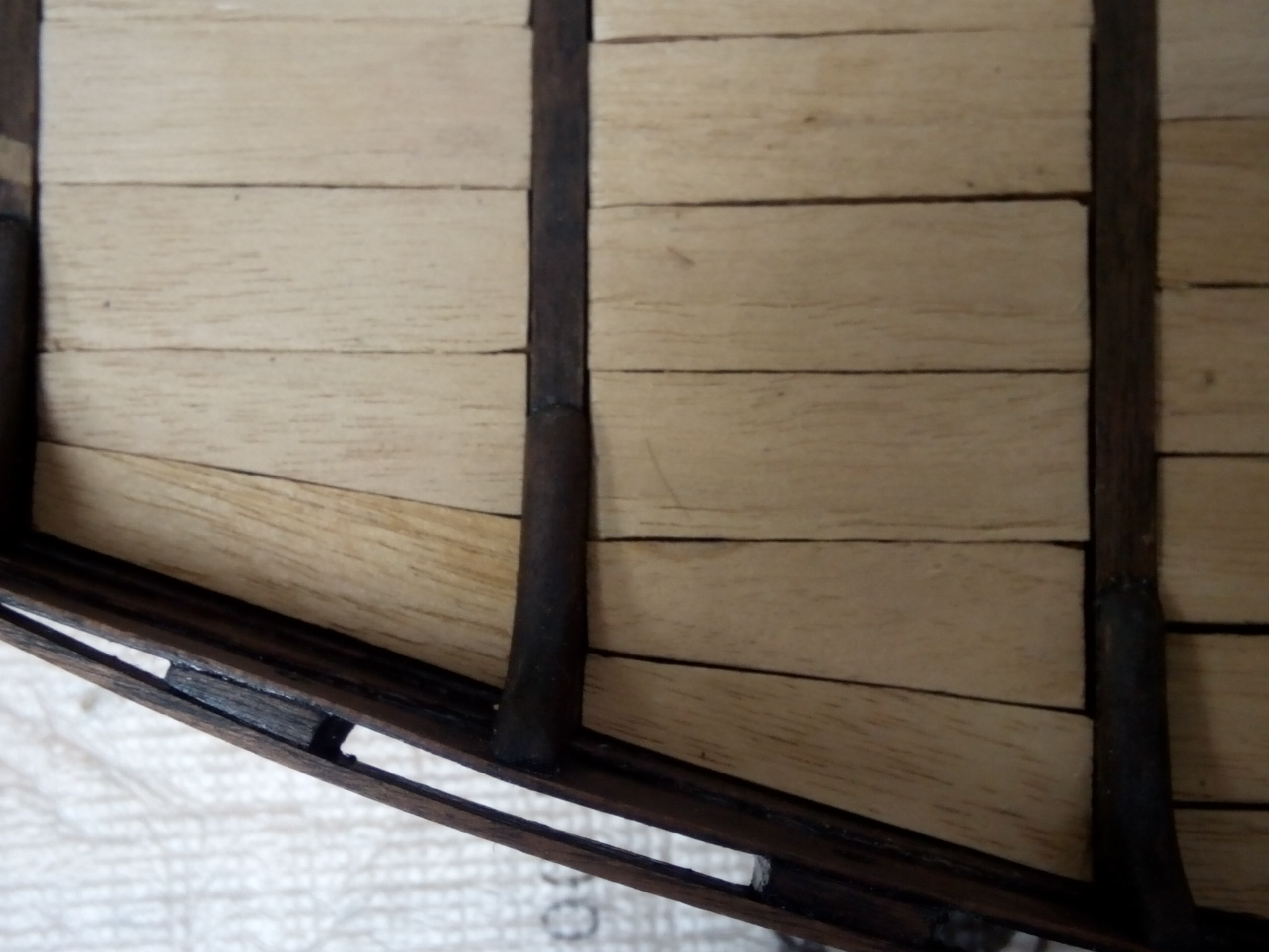

Палуба. Цвет изменю тиковым маслом.
может крайние две доски сделать как линиями показано?

Ну в принципе да, так и надо.

Да. Так лучше

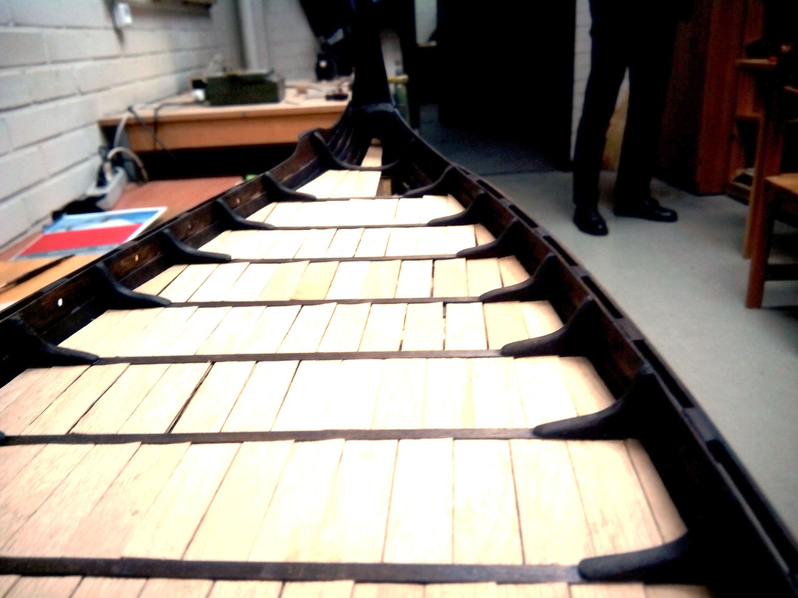

Обшивка из этого набора состоит из двух досок на полосу (на борт). Первоначально я собрал по-моему 7или 8 рядов. Потом разобрал, стыковка не понравилась и заменил на шпон ореха. Максимальный изгиб переносил с чертежа, прямолинейные участки подбирал по месту. Такой подход конечно отразился на плавности линий, но по моей субъективной оценке все же лучше, чем было. Это все я к тому, что можно взять чертеж и скроить самому. Декор я сделал выжигателем , кроме носовой и кормовой частей. Но это только по той причине что подошли с набора. Более мелкие не состыковались с моей обшивкой.

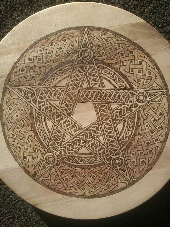

Кстати многие недооценивают "пирографию" т.е. выжигание
которое может стать достойным подспорьем резьбе
для тех у кого нет доступа к ЧПУ и руки не заточены под резьбу. Фанерный набор от Биллинг не так уж плох, главное правильно его применить. Тезка - Карелия - кницы у вас несколько широковаты (не знаю какое измерение здесь уместно) и портят общий вид. Высота бортов занижена. т.е. 2 верхних пояса должны быть выше палубы... возможно недостатки фото, также видна несимметричность корпуса ??? ИМХО
