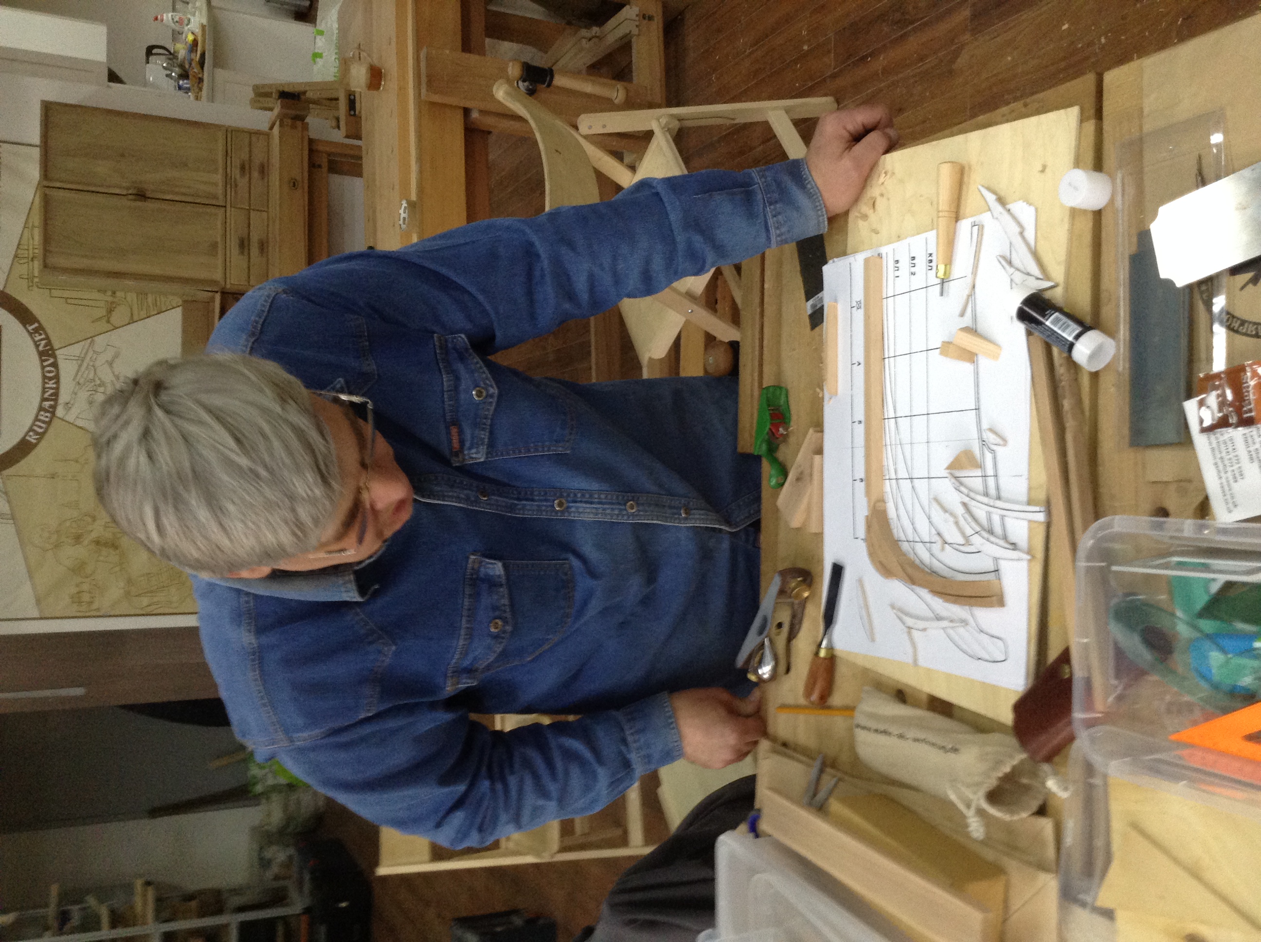

Поскольку кое-кто забыл дома камеру, очередного видео не будет.
Всем пострадавшим приношу свои извинения. В марте снимем
В качестве утешения могу предложить фото сборки княвдигеда.

Но на фото засветлся вот этот малыш http://rubankov.ru/shop/UID_975_rubanok ... 03120.html
Учитывая демократичную цену если не сложно пару слов про него.

Копия Стенли. Не самая удачная, но если есть возможность выбора из нескольких экземпляров, то вполне можно подобрать неплохой вариант. В качестве первого рубанка категорически не рекомендую.

Спасибо понятно.
В качестве 2-го уже есть рекомендованный, в целом доволен (первым у меня совсем микро вариант). Одно но сразу тяжеловат показался, за то сколько работ по дому им уже сделано
Ну а в процессе как то и привык к весу.
