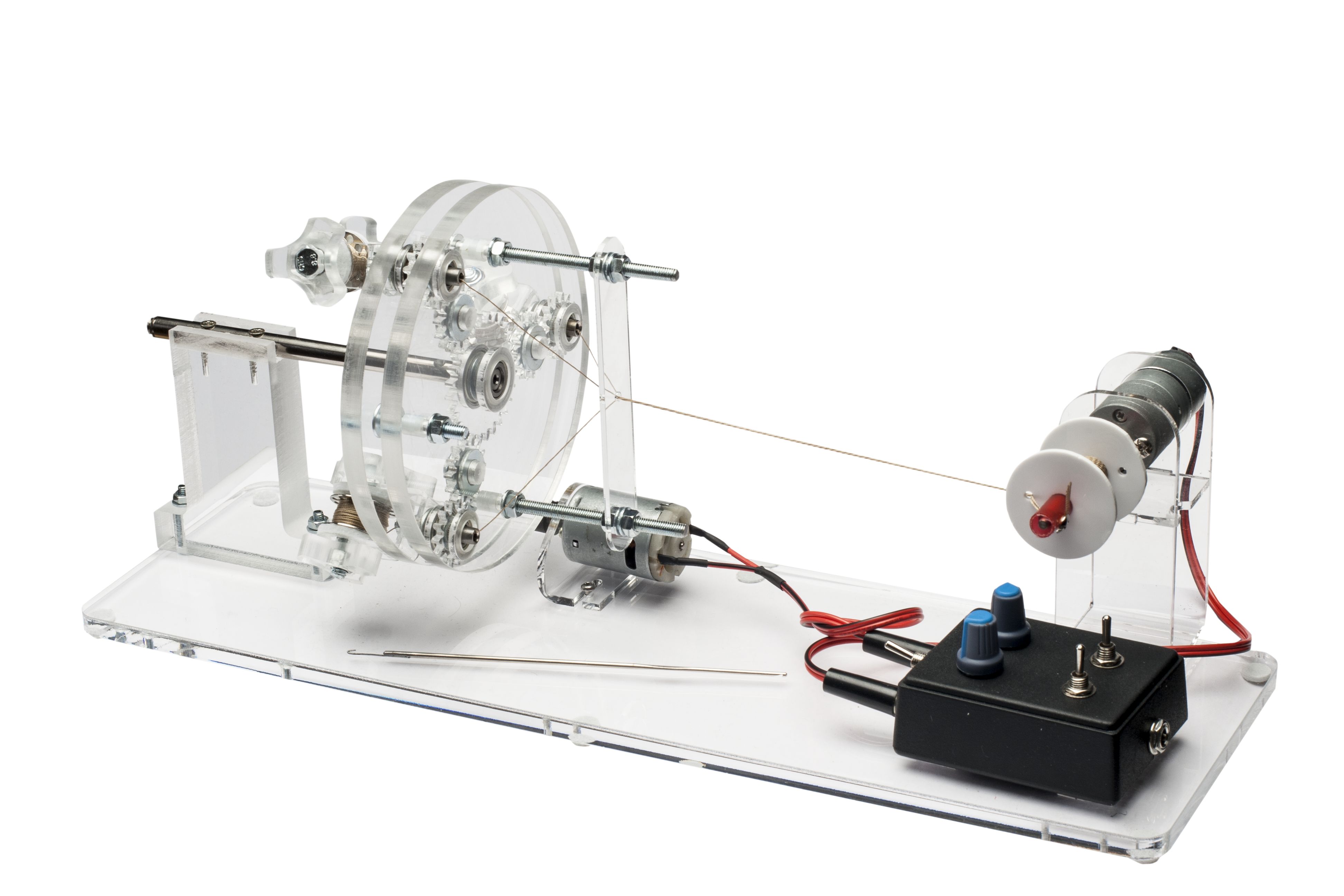

День добрый. С удовольствием пользуюсь данным станком. Очень радует его производительность . Проблему тонких нитей он решает однозначно и с легкостью.
Но при намотке кабельного каната возник небольшой вопрос. Вышел несколько рыхловат, терпимо но хотелось бы поплотнее. Как можно увеличить плотность свивки?

Уменьшить скорость приема. А вообще, толстые канаты кабельной работы лучше делать на Просаке 2.1.

Конечно лучше особенно когда он есть.Алексей Доманов писал(а):А вообще, толстые канаты кабельной работы лучше делать на Просаке 2.1.
Под уменьшением скорости приема имеется в виду изменение угла скрутки на более тупой? (т.е. точка скрутки ближе к планетарной головке).
Хотя более мягкий(рыхлый) канат имеет свои преимущества. Не так сильно топорщится есть возможность уложить более натурально и закрепить например ПВА. До 2 мм. включительно планетарка 2.5. мотает легко, получается около 2-х метров каната учитывая что такой толстый канат мне нужен 1-н на якоря (в наборе его вообще всего 0,5м.) без Просака пока вполне обойдусь. На 2-х метровый кусок ушло он силы час времени включая намотку исходных прядей тросовой работы.

да, именно так. Его может немного "перекрутить" и могут появится горбы. Легко правится потом, протянув кабель между плотно сжатыми пальцами.Oziris писал(а): Под уменьшением скорости приема имеется в виду изменение угла скрутки на более тупой? (т.е. точка скрутки ближе к планетарной головке).

Скажите а в чем заключается модернизация приемной катушки при которую написано на вашем сайте? (у меня вариант без деревянной катушки просто трубочка двум ограничителями)

Надо будет попробовать. Где-то у меня была катушка ниток которая почти закончилась. Насколько я понял увеличение начального диаметра уменьшает влияние изменения скорости приема и угла приема нити по мере намотки готовой нити на катушку?

угол приема - не имеет значение. а намотка на изначально большой диаметр подразумевает незначительное изменение диаметра в дальнейшем. соответственно скорость приема (линейная) не сильно изменяется.
