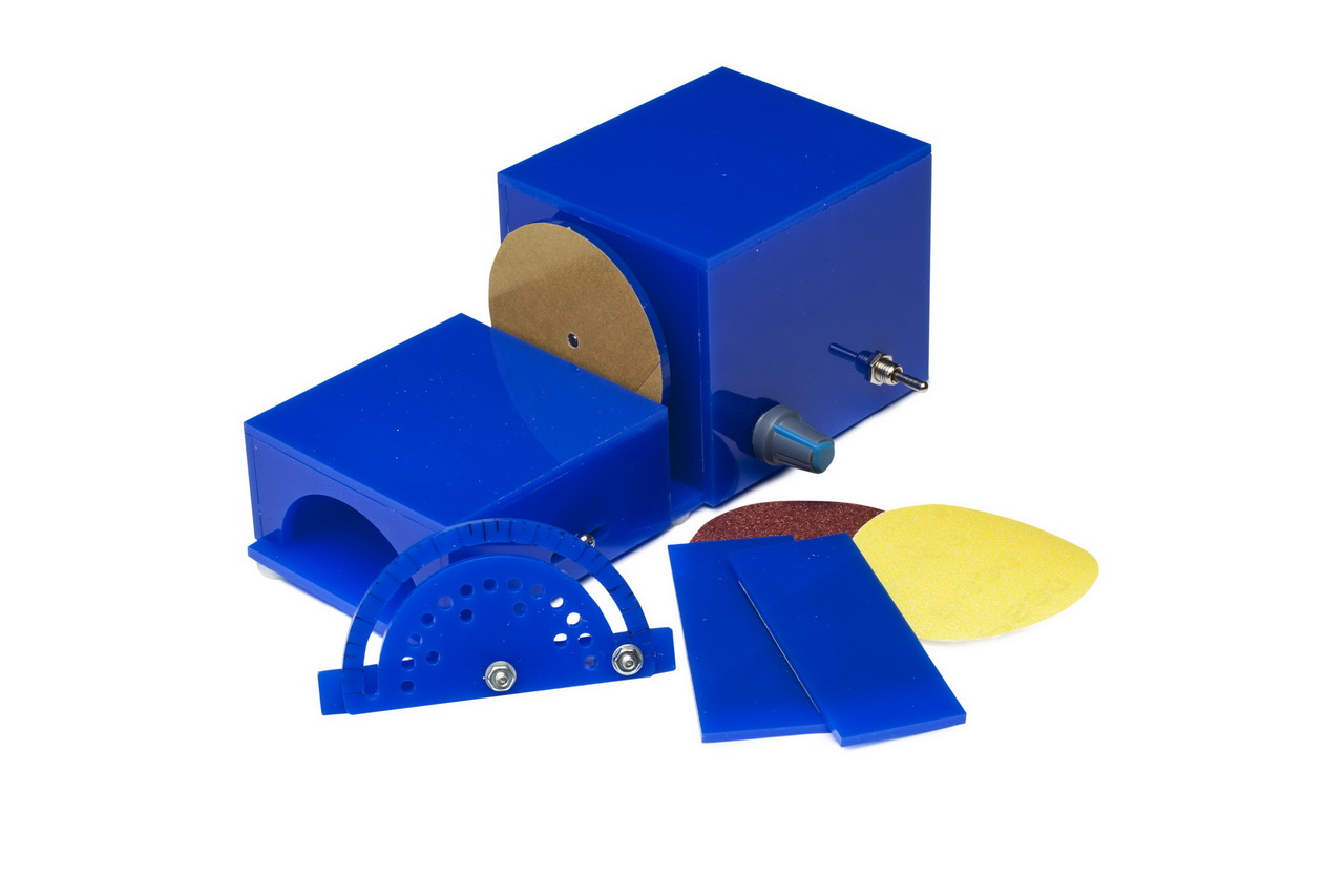

Нет данных по габаритам, мощности, оборотам.
Алексей Доманов
- Сообщения: 2408
- Зарегистрирован: Сб фев 12, 2005 21:28
- Откуда: Минск
- Благодарил (а): 6 раз
- Поблагодарили: 153 раза
Re: Минишлифовальный станок «Наногриндик 2.0»
Алексей, это вопрос?
Основание - 170*70 мм
Высота - 70 мм
Стол - 70*70 мм
Диск - 60 мм
Двигатель
крутящий момент - 217 г/см
Мощность - ~13 Вт
Обороты - 0-5700 об/мин
Высота - 70 мм
Стол - 70*70 мм
Диск - 60 мм
Двигатель
Мощность - ~13 Вт

Кстати, один пользователь рассказывал, что использовал для обработки шпангоутов в 1:60 масштабе. Хотя я против такого насилия.

Имею такой девайс, впечатления не однозначные. Мне кажется он для узкого круга задач, сначала взял его, после пару дней использования заказал проксоновский 125. Проксоном остался доволен как слон, мне он закрывает 99%задач. Наногриндик пылится в шкафу.
Но мнение сугубо личное, можешь быть для своих задач он и хорош. Для меня критичным стала маленькая мощность двигателя, линейку на нем уже нормально не шлифануть

Какое напряжение подводится к станку?
Алексей Доманов
- Сообщения: 2408
- Откуда: Минск
12-40Вп-авел писал(а):Какое напряжение подводится к станку?
на форуме диагостини как-то писали о том, что весь шпангоут для 64го масштаба на нем сделали
Я обрабатывал и сосну и клен плашки толщиной где-то 5-8мм без проблем.

Тут по-моему важно понимать какой инструмент для чего предназначен. У меня подобный гриндик используется наряду с проксоновским. Для сборки наборов однозначно отличная штука, для строительства с нуля - полностью не удовлетворит. Станкостроение и столярка однозначно не про него.
Ну и надо учитывать, что маленькую шкурку иногда надо менять в отличие от большой
