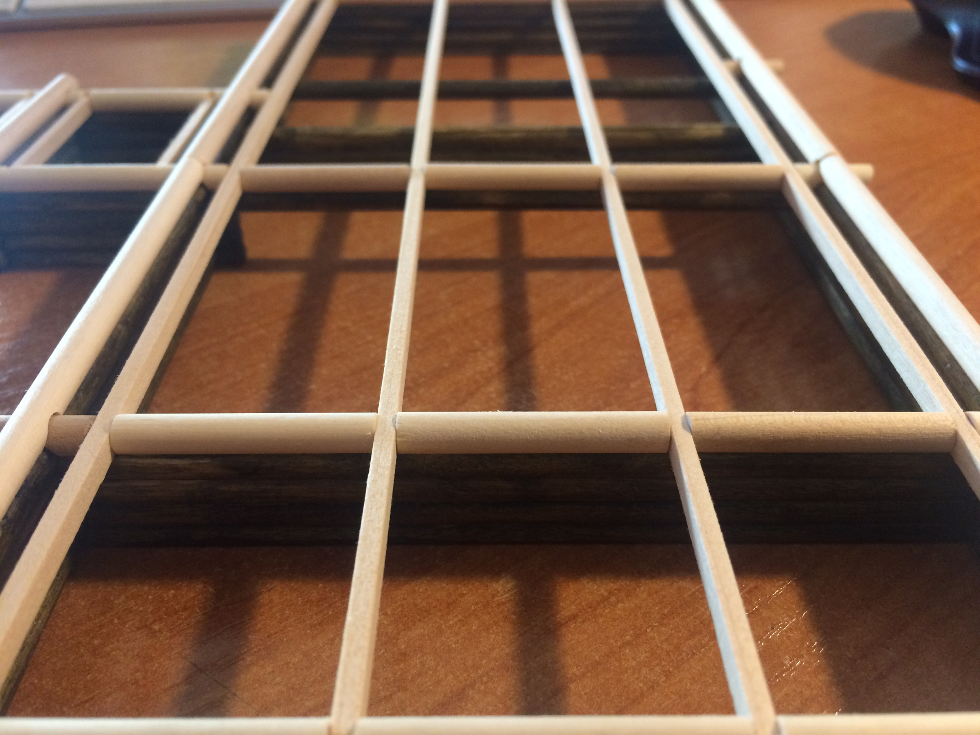

второй этап почти закончен, все приклеено, буду стачивать необходимые выемки используя для разметки детали следующего ряда
Пока все более менее ровно
Собирая не раз ловил себя на мысли- как разумно и интересно устроено- все вроде и просто и вместе с тем надежно- начинаю проникаться духом подобной архитектуры
Прямо таки какое то наслаждение изучать что и как друг с другом сочетается в конструкции (а может просто соскучился по такому- я в прошлом инж. конструктор ))
