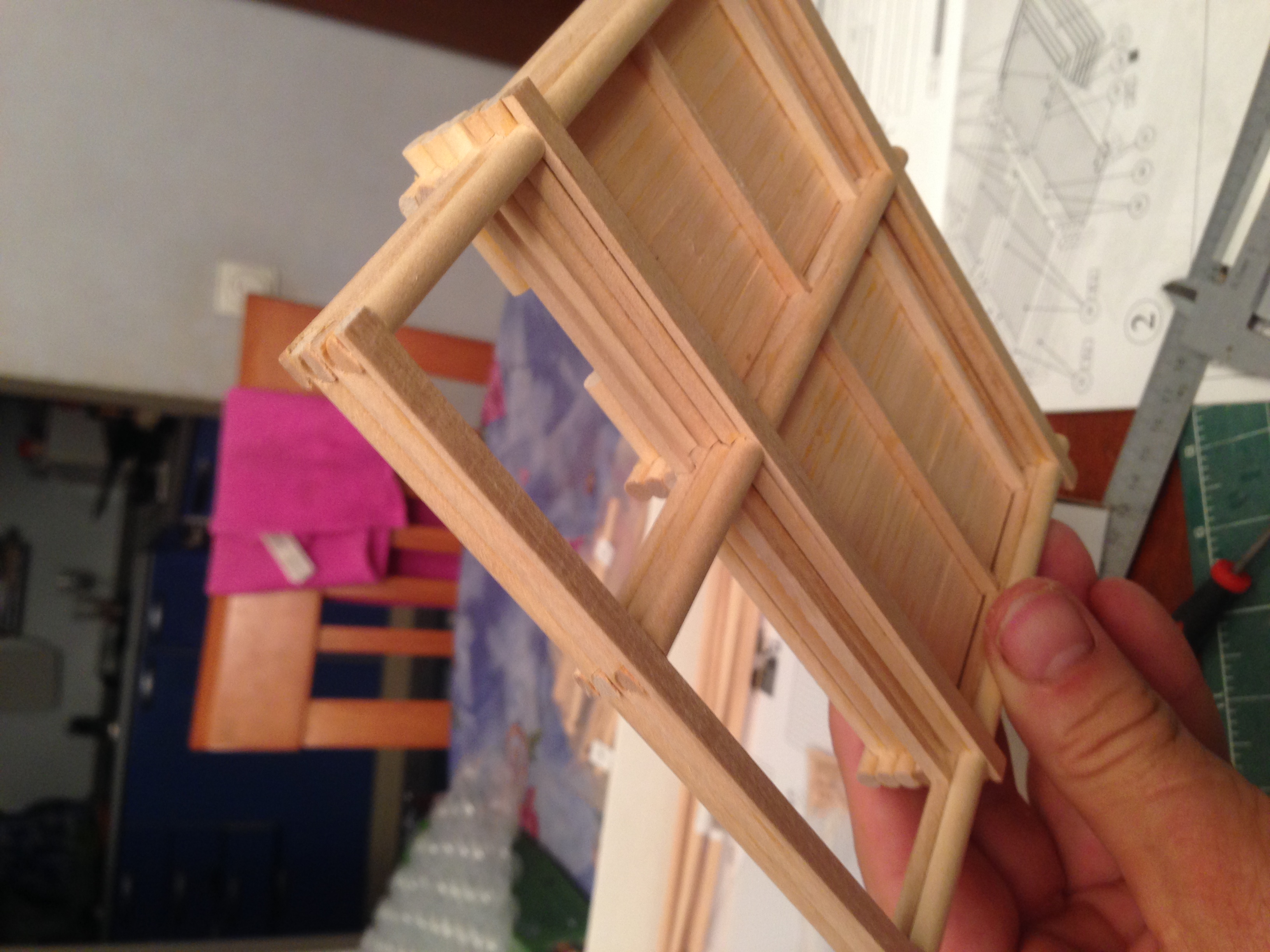

Пакет №1

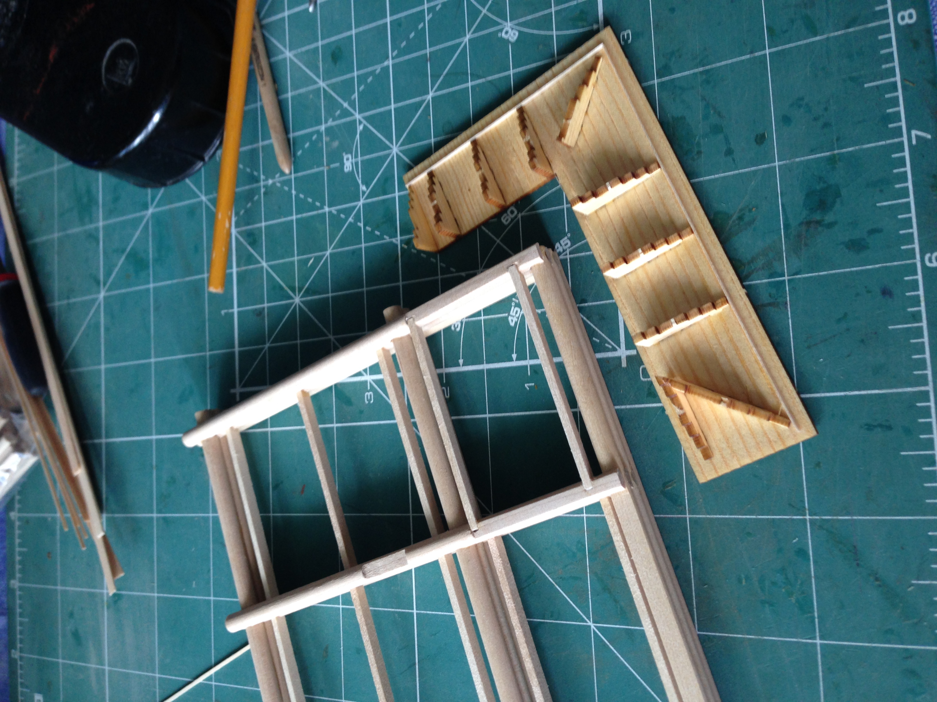

Re: Терем русского подворья, 1873г.
Пакет №2

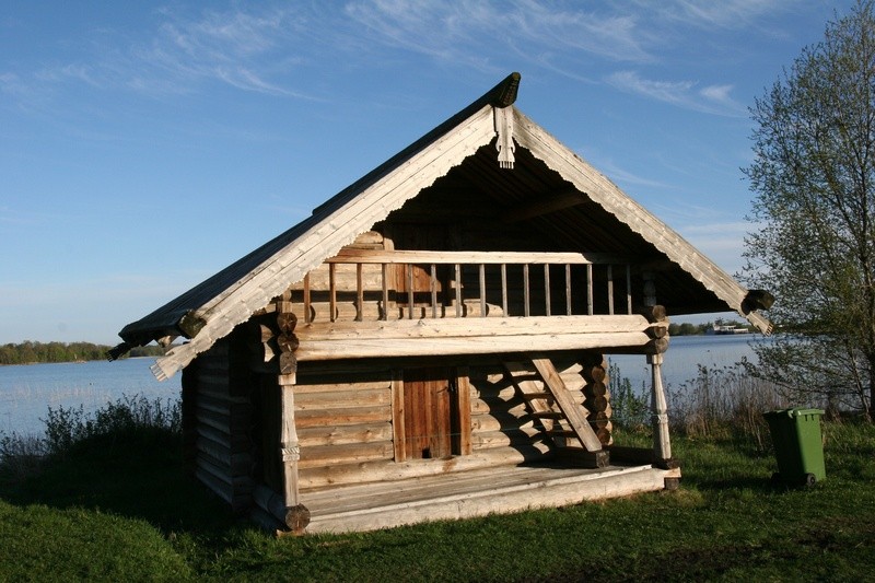

Кстати, нашёл в интернете и амбар из этого села, он точь-в-точь как амбар из соседнего набора.

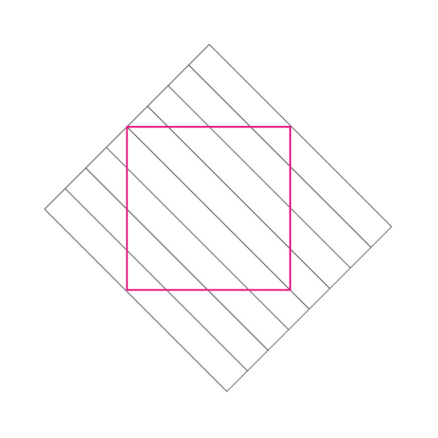

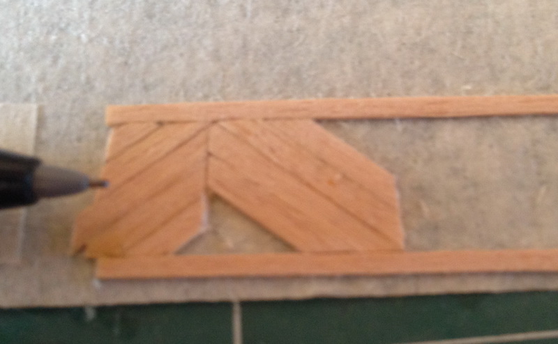

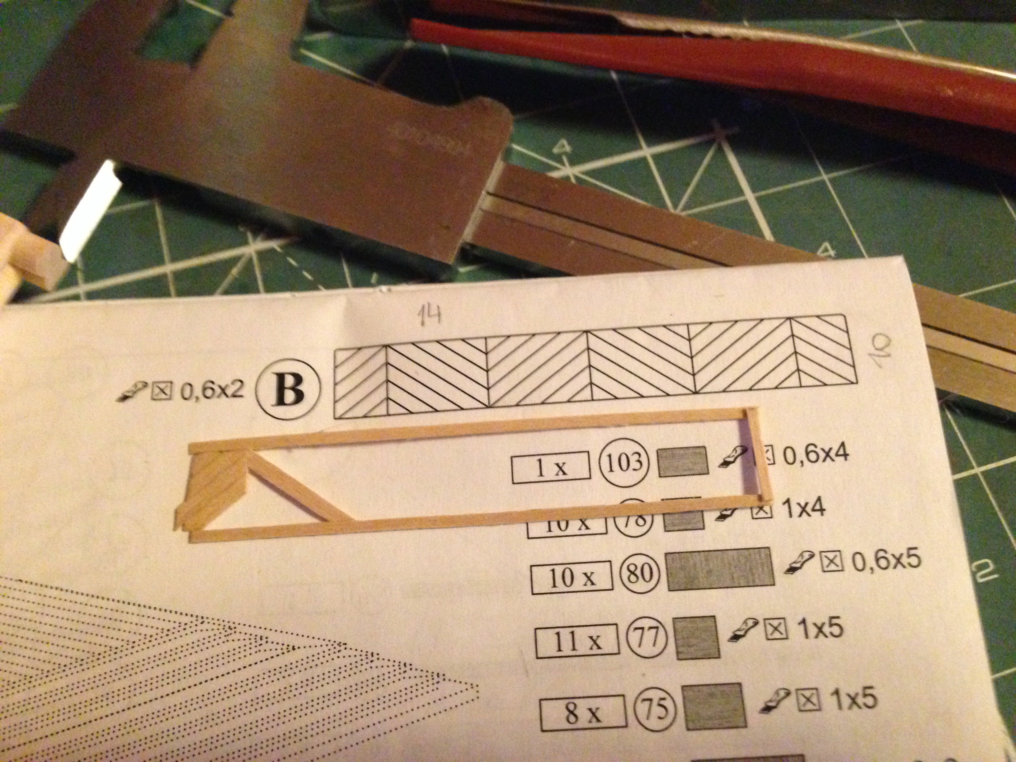

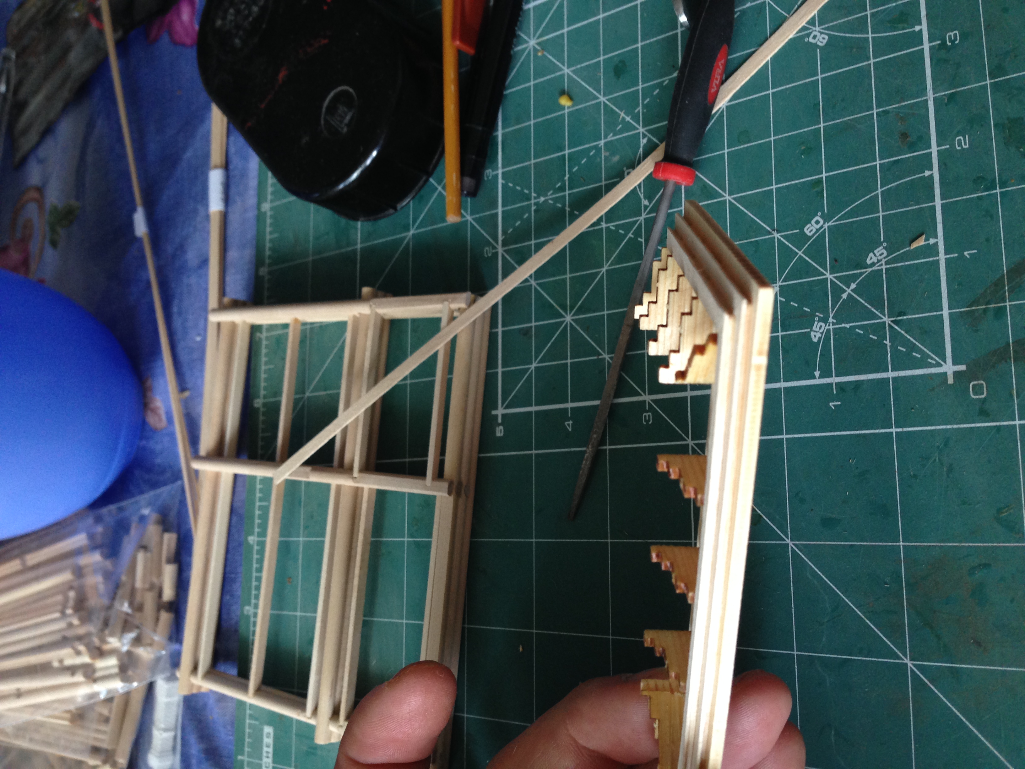

Да, спасибо, рейки нашел, но только тогда, когда начал отделывать цоколь.sokol7 писал(а):как так?Петр писал(а):в инструкции указан размер 1х3 мм, но в коробке таких реек не нашел![]()
рейки толщиной 1 мм идут на отдельном листе (листах), выполненными лазерной резкой...
В отделке цоколя сейчас на этапе сборки детали B. Процесс сложный, мелкий. Брр.
Собираю на подложке из малярного скотча, может есть какие идеи - облегчить процесс?
Вальтероне
- Сообщения: 1932
- Благодарил (а): 121 раз
- Поблагодарили: 402 раза

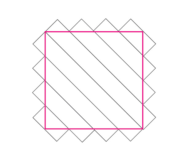

Если материала достаточно, то проще и быстрее вот так - собрать на скотче панель и лишнее аккуратно отрезать.
Если материал жалко - можно поточнее подгонять.

Вальтероне, вариант №2 - абсолютно правильно! Именно так и предполагалось.

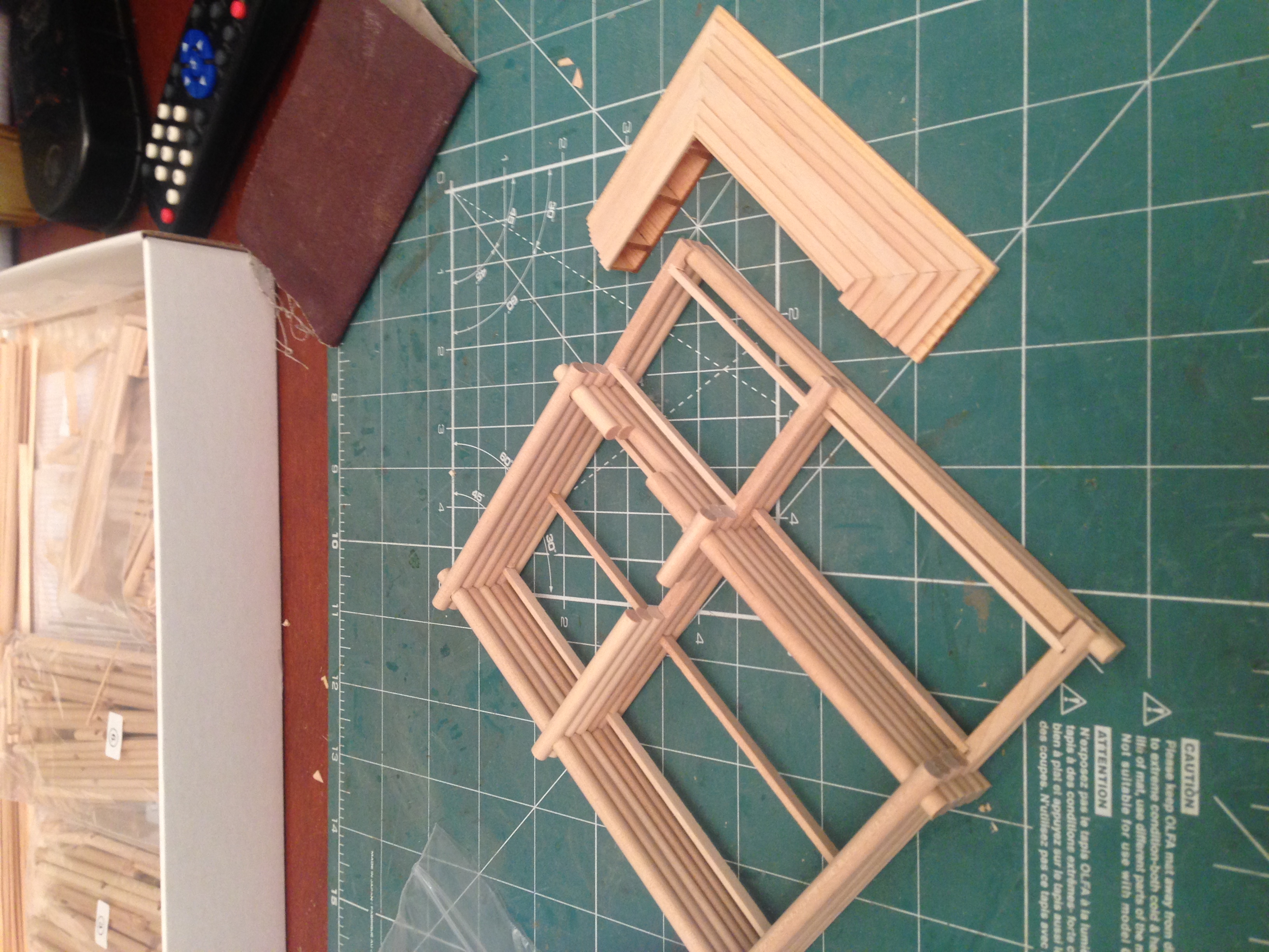

Может, мой способ поможет?
Собирала на малярной ленте, стыки проклеены. После удаления бумаги ничего не разваливается. Малярный скотч удаляется отлично, клей к нему не приклеивается.
Фотографии в альбоме «Терем русского подворья», автор Slonik28 на Яндекс.Фотках

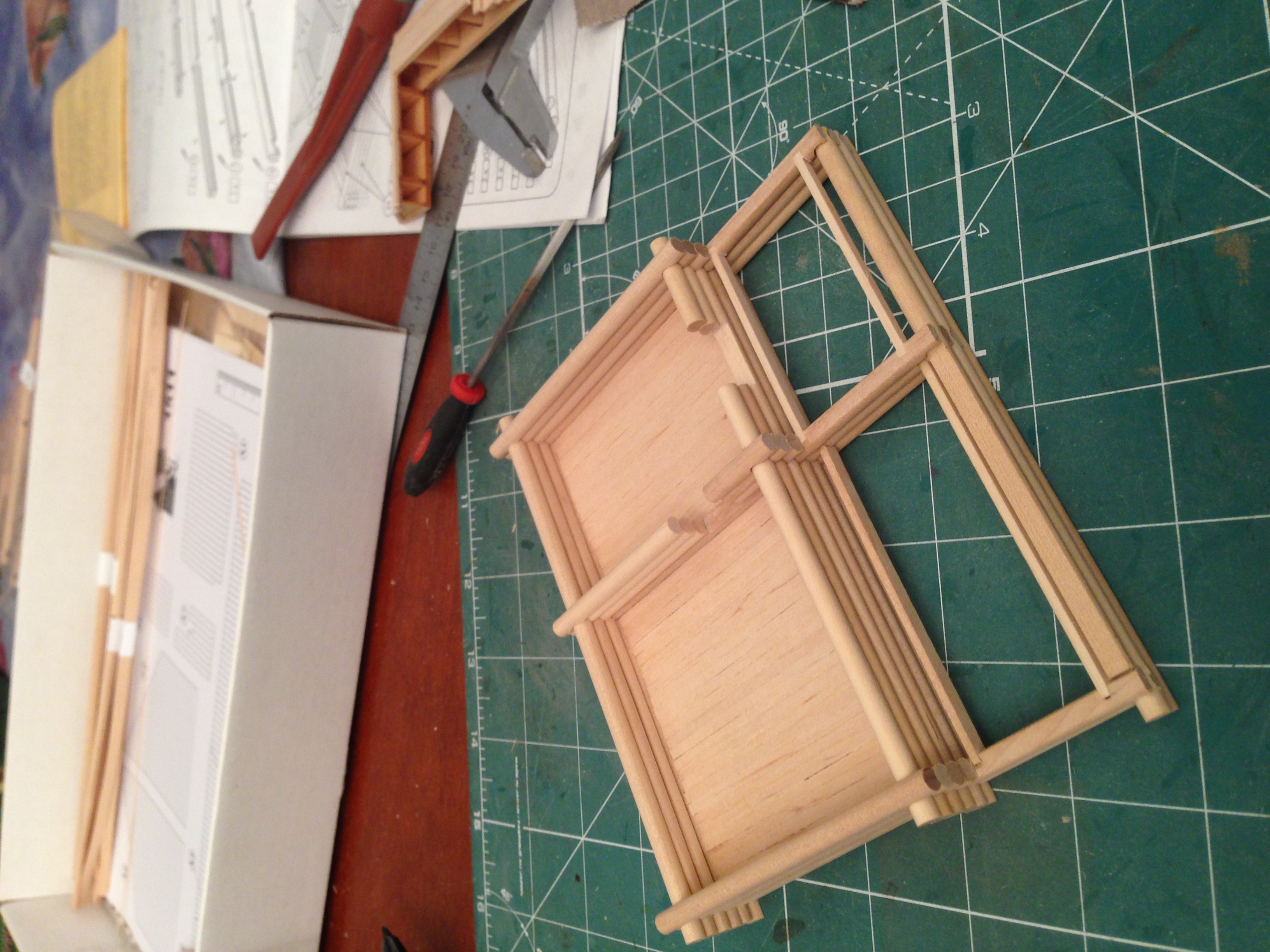

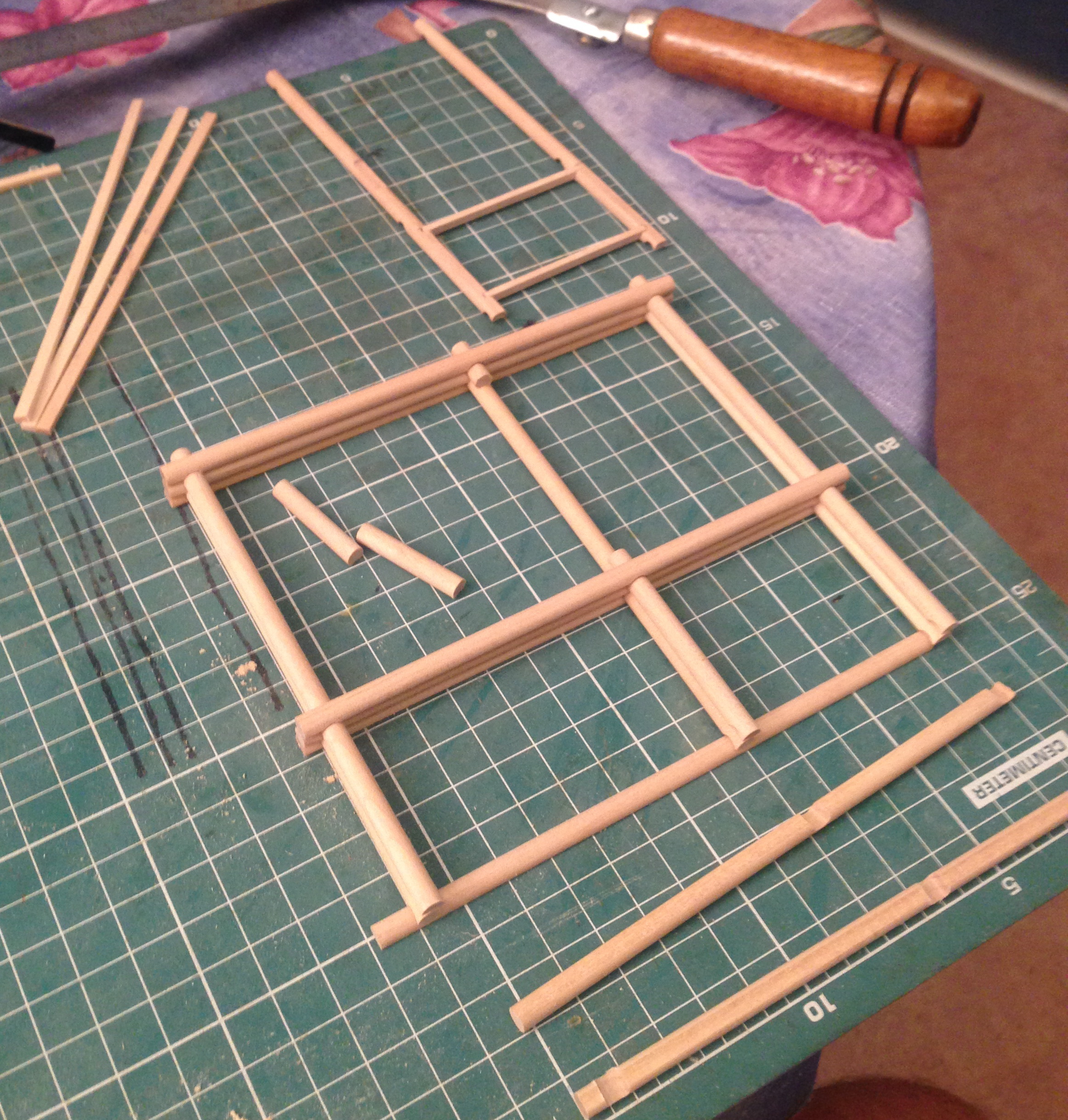

Надеюсь, хозяин темы не будет против моего соседства?!
Терем в процессе. Не все получается, как хочется, но процесс доставляет удовольствие!
Материал из набора советую расходовать экономно, его хватает, но запаса нет!
