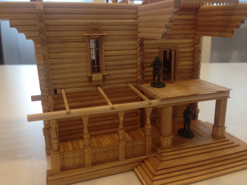

Наталья (Слоник) - работа замечательная. (ИМХО: традиционно Ваши ендовы мне не нравятся, у себя буду делать по другому)

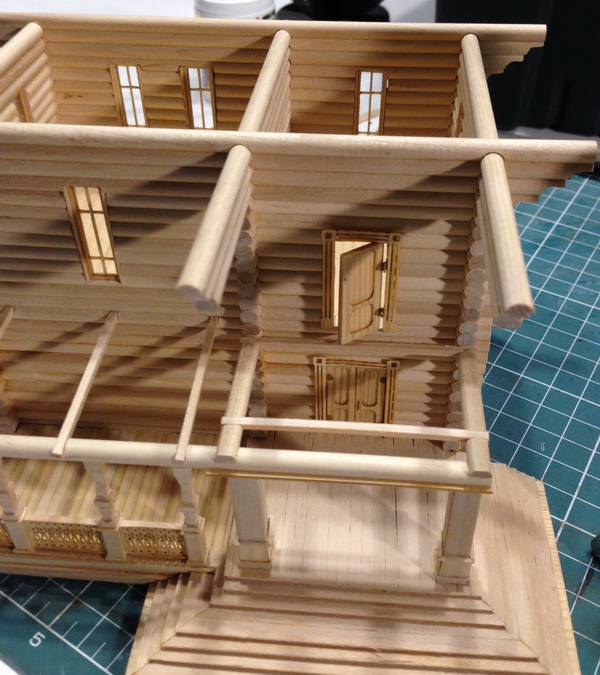

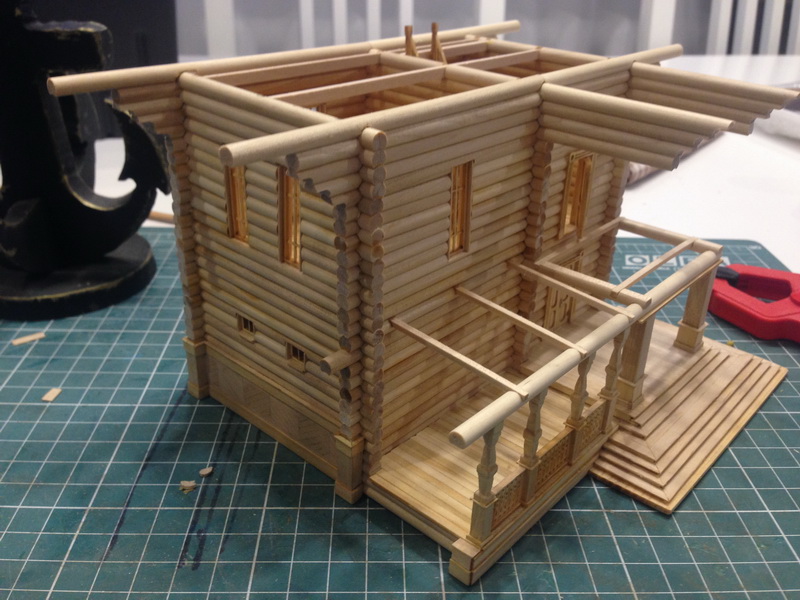

К 15 января 2017 г прогресс такой:

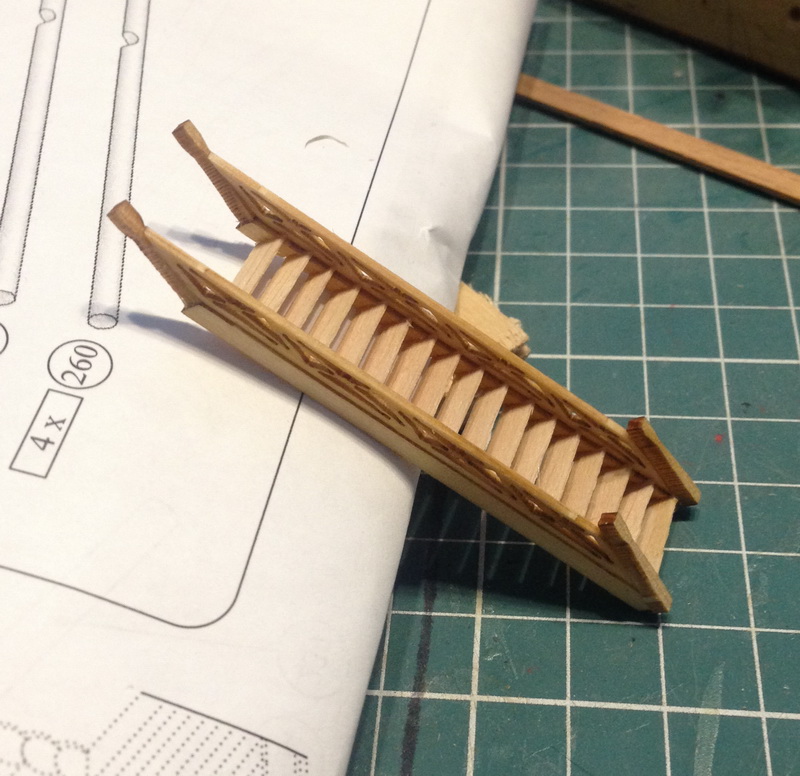

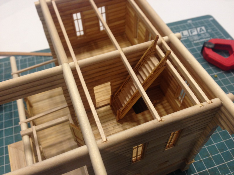

Петли на балконную дверь второго этажа я все-таки победил - сделал рабочими. (Дверь между комнатами второго этажа - решил не устанавливать)
Собрал лестницу на чердак, поставил несколько венцов.

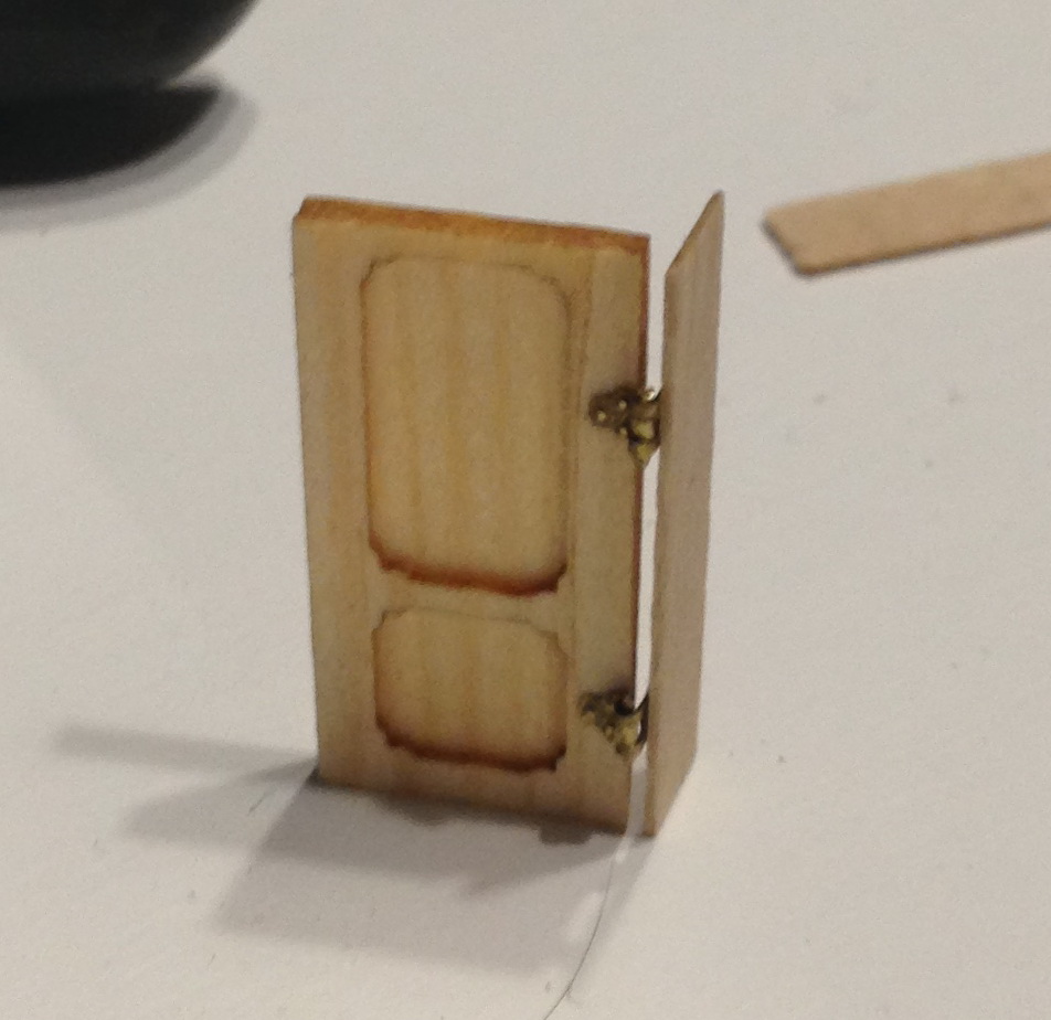

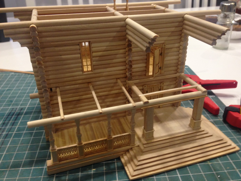

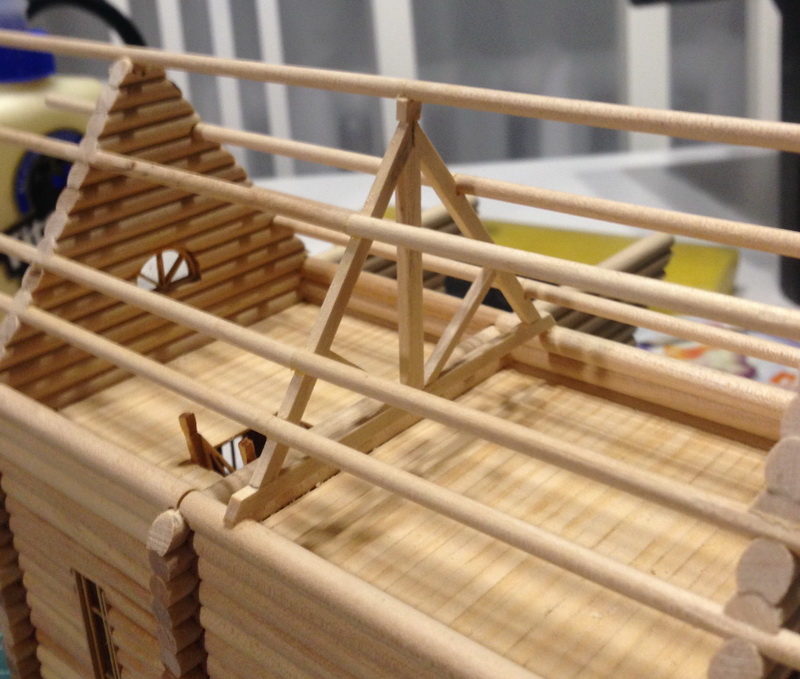

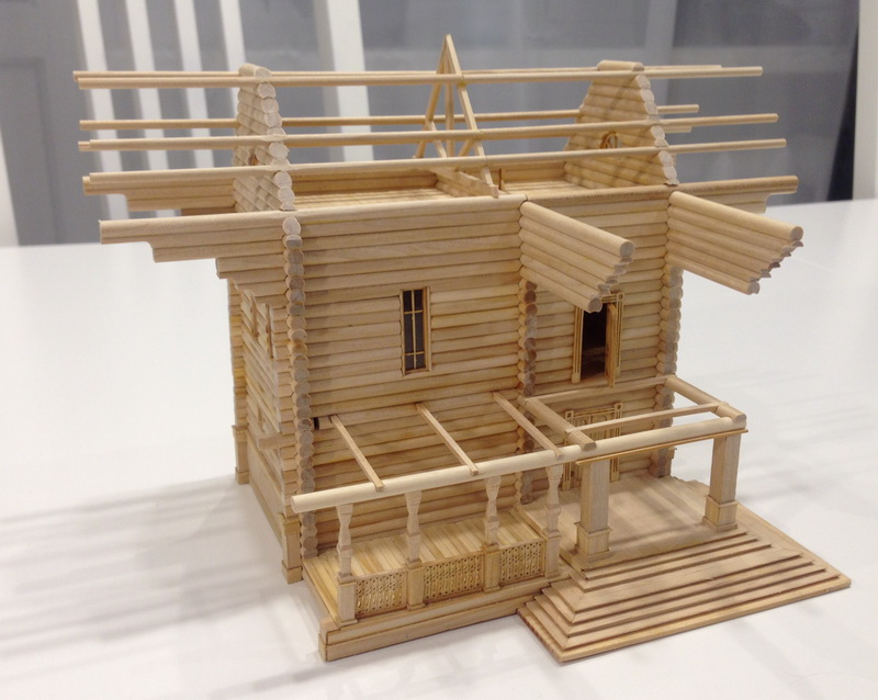

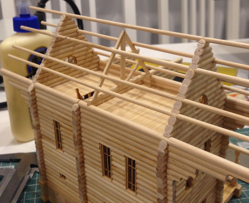

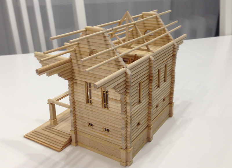

На текущий момент сделал перекрытие второго этажа, смонтировал стропильную систему.
При укладке конькового бруса (бревна) обнаружилось то, что брус не лежит на верхнем узле фермы, расстояние около 2мм. Предыдущие пояса прогонов (слеги) легли в подготовленные чашки фронтонных бревен и пазы на ферме точно, а вот конёк -нет. Может мой косяк, может ошибка в проектировании. Так или иначе кровлю приклею, и "косячка" видно не будет.

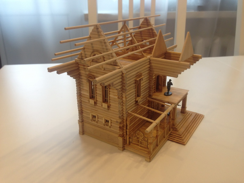

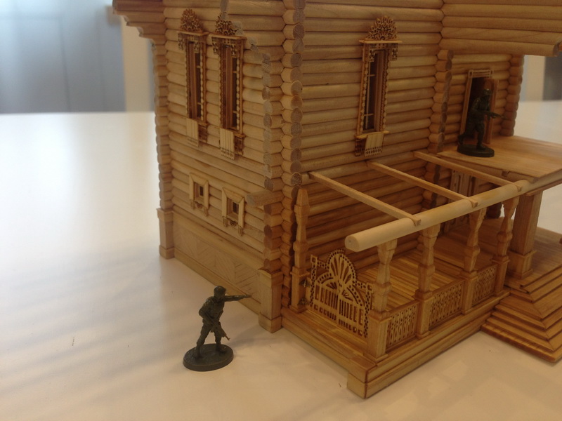

К картинкам Натали особо добавить нечего. Разве что пехотинцев для масштаба.

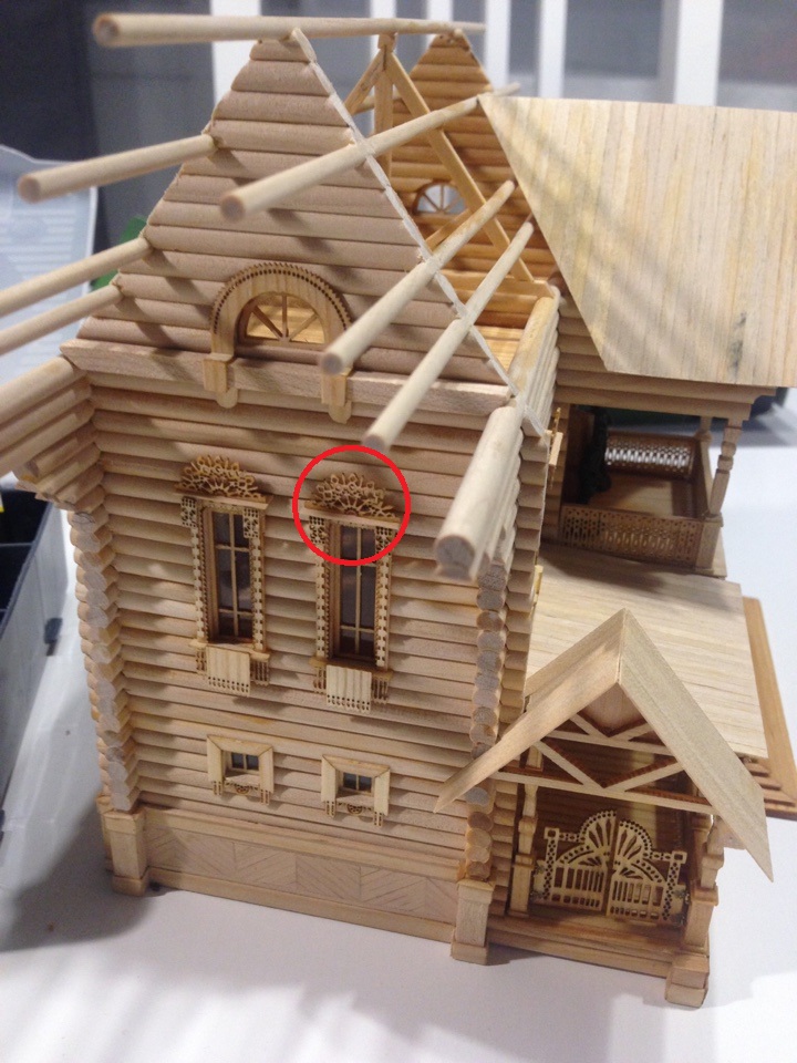

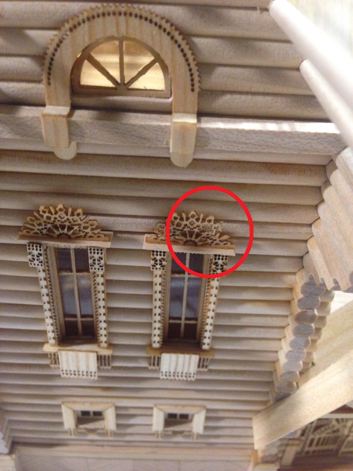

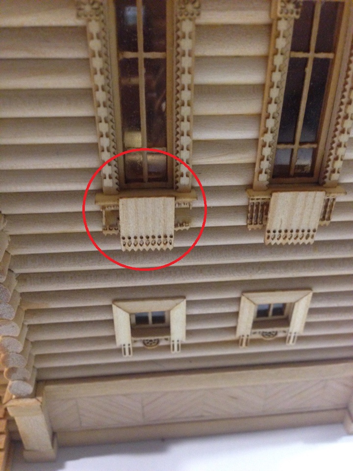

Начал ставить декор, выложу пару своих косяков.
Декор, вырезанный лазером, ОЧЕНЬ нежный и хрупкий, права на ошибку не даёт (при утрате - самому такой декор не изготовить, запасных деталей в наборе нет). Пара изделий развалилась в руках, нужно быть очень, очень аккуратным.
Иван Карпушкин
Сообщения: 1480
Благодарил (а): 716 раз
Поблагодарили: 263 раза
Re: Терем русского подворья, 1873г.
#43 Сообщение Иван Карпушкин »
Как вариант пропитать сначала суперклеем- он хорошо заполняет поры
Ес-но сначала на пробнике каком нибудь )
Иголочкой, аккуратно, еще до вырезания из листа
Петр
Сообщения: 280
Зарегистрирован: Пн фев 14, 2005 9:00
Откуда: Иваново
Благодарил (а): 20 раз
Поблагодарили: 12 раз
#44 Сообщение Петр »
Разве после пропитки суперклеем возможна последующая отделка (масло, морилка)?
Иван Карпушкин
Сообщения: 1480
#45 Сообщение Иван Карпушкин »
Нет конечно (
только до и только морилкой
но жидкий суперклей и сам дает эффект масла- проявляет структуру дерева и можно потом шлифовать
