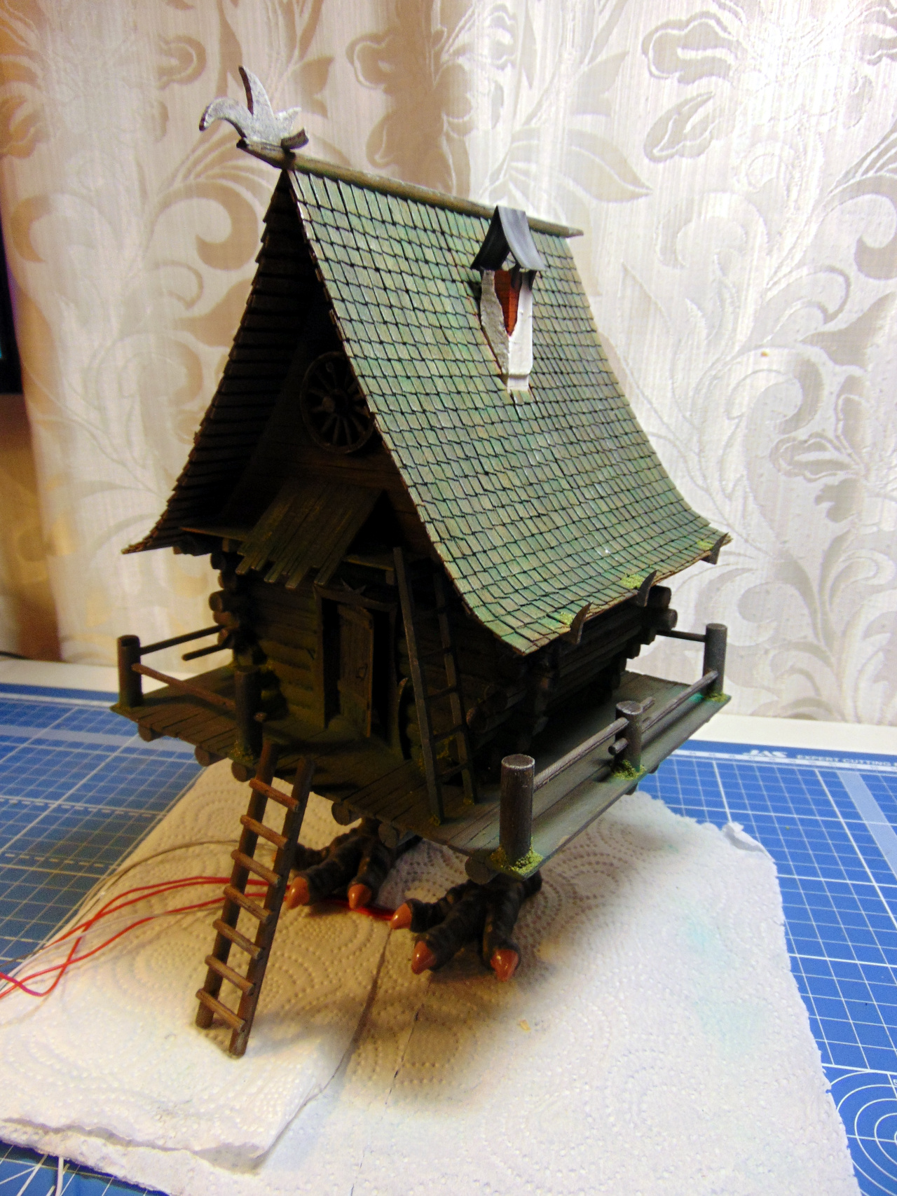

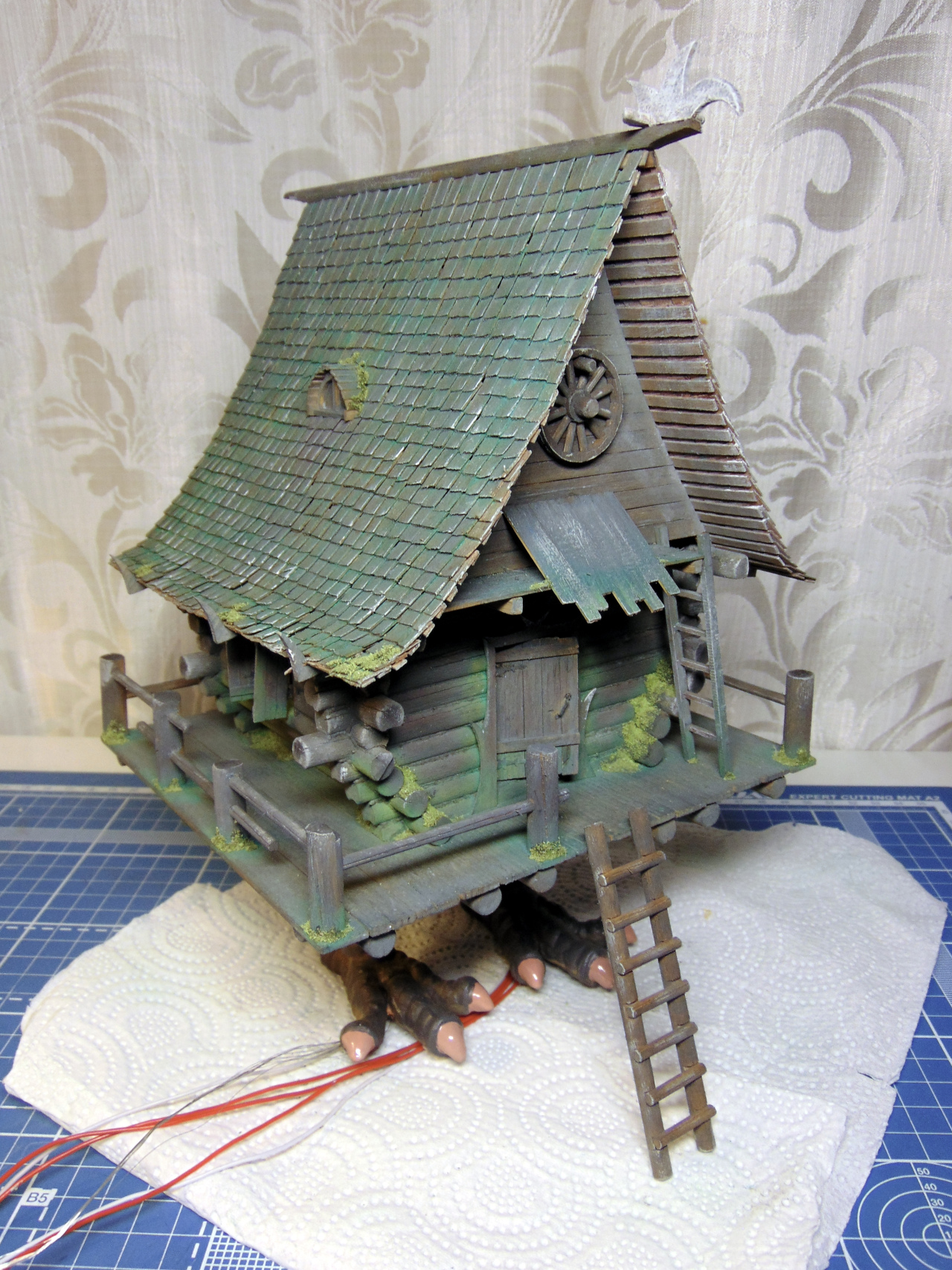

Вот такая версия получилась. Попытался представить, что избушка 300 лет простояла в лесной глуши.

Супер получилось, расскажите подробнее как делали?!Иванов Борис писал(а):300 лет простояла
Разве что сама крыша должна быть темнее мне кажется. Как более подверженная всяким непогодам

Спасибо за мнение.
Избушка в реалии значительно темнее. Это я на фотографии пересветил, чтобы в галерея в тенях не тонула.
Избушка собиралась параллельно с такой же с удаленными родственниками молодого поколения. Сама сборка проста и выполняется легко по инструкции, за исключением некоторых моментов. Один момент я уже осветил. Еще мне не понравилась предлагаемая технология сборки ограждения платформы. Дело в том, что задекларированный начальный уровень подразумевает сборку только с инструментами, которые есть в хозяйстве у большинства. Мне, не имея сверлильного станка и призмы, было сложно качественно просверлить отверстие 3 мм в круглой заготовке длиной 2 сантиметра. Да и за пальцы страшно. Поэтому на второй избушке мы изменили технологию и наложили жерди ограждения снаружи стоек аналогично конструкции лестницы.
Окраска. Избушка покрыта водной морилкой «дуб». Окрашена пастелью. Грибок нанесен гуашью в технике сухой кисти. Ноги немного не доделаны. Надо разобраться с подставкой и уже окончательно тонировать под нее.
Есть техническое видео, но оно плохого качества, и требует обработки и переозвучки.

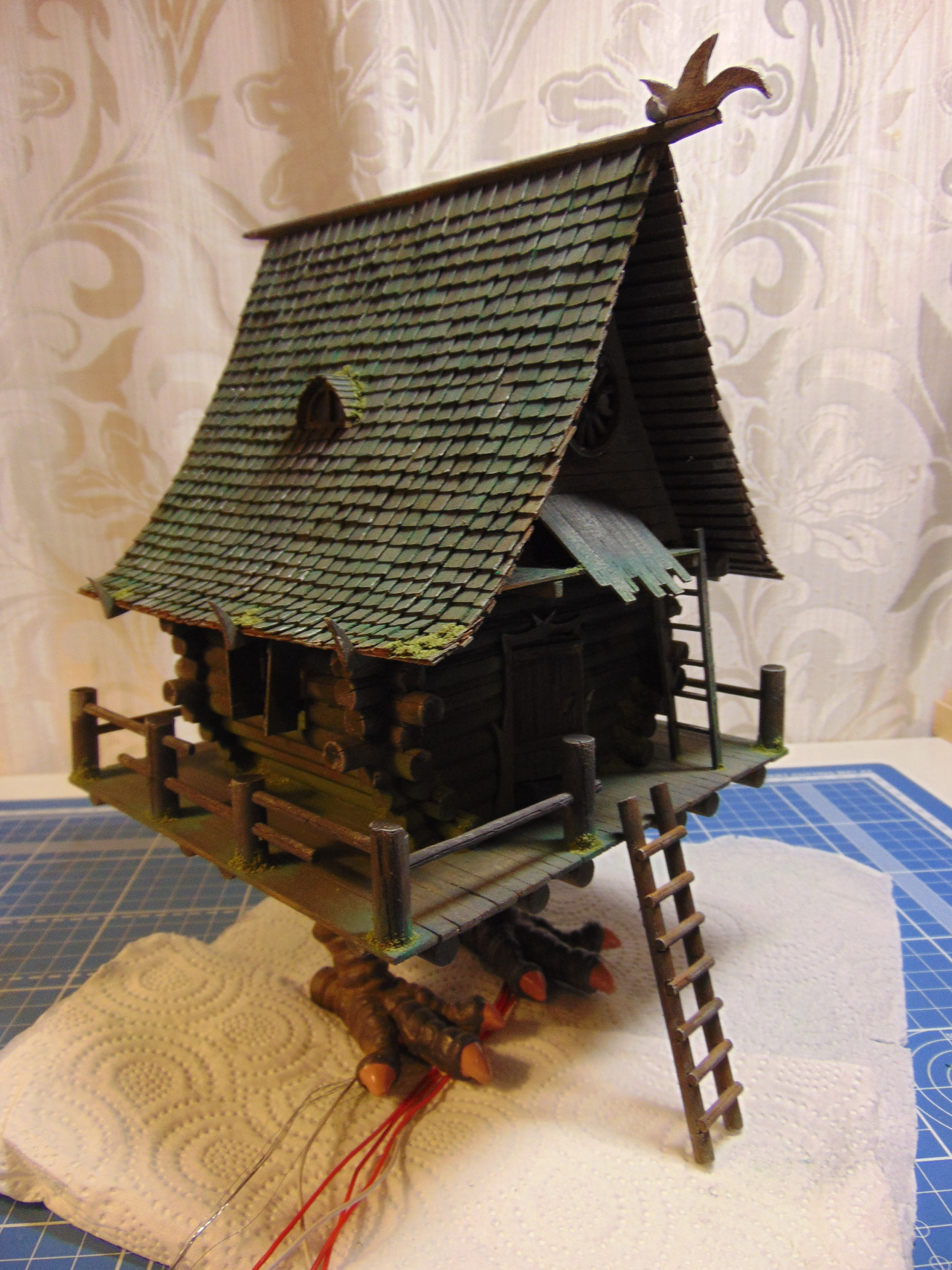

Близко к оригинальному цвету

Однако, как темная окраска меняется при разном освещении...

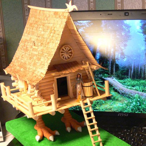

У меня фронтон - шпон сапели, и крыша - полоски красного дерева.
