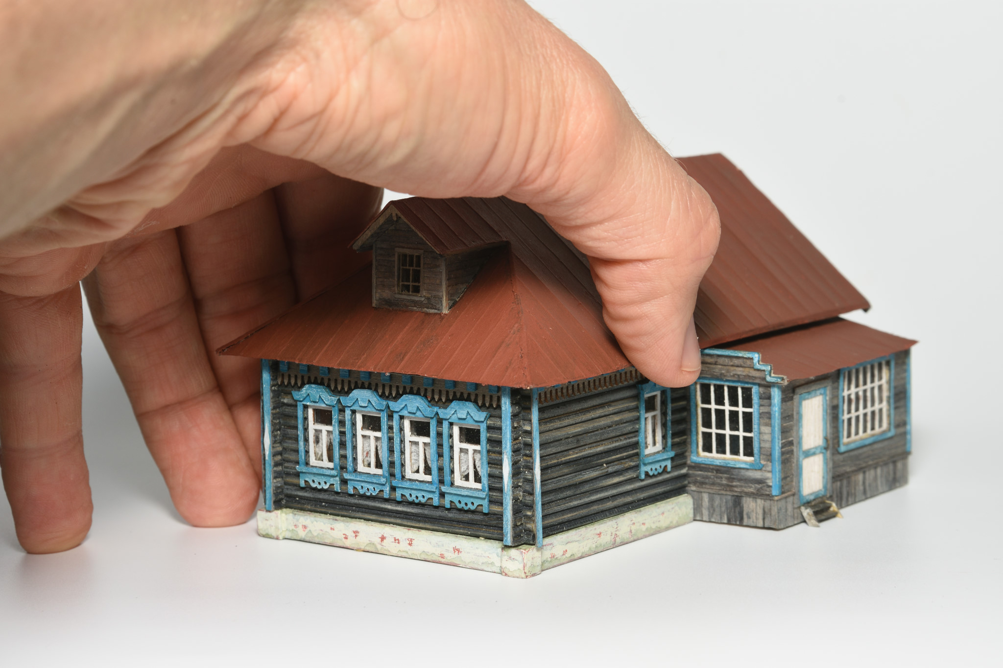

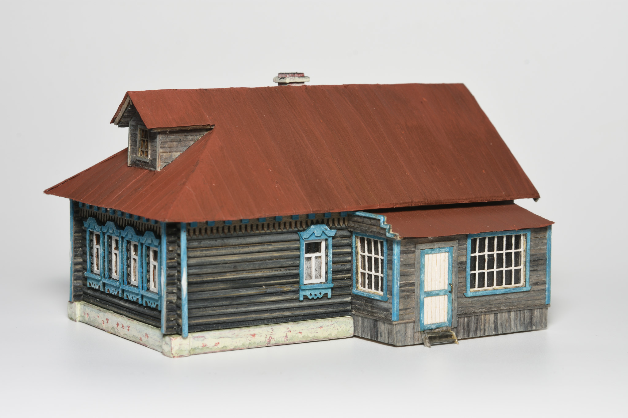

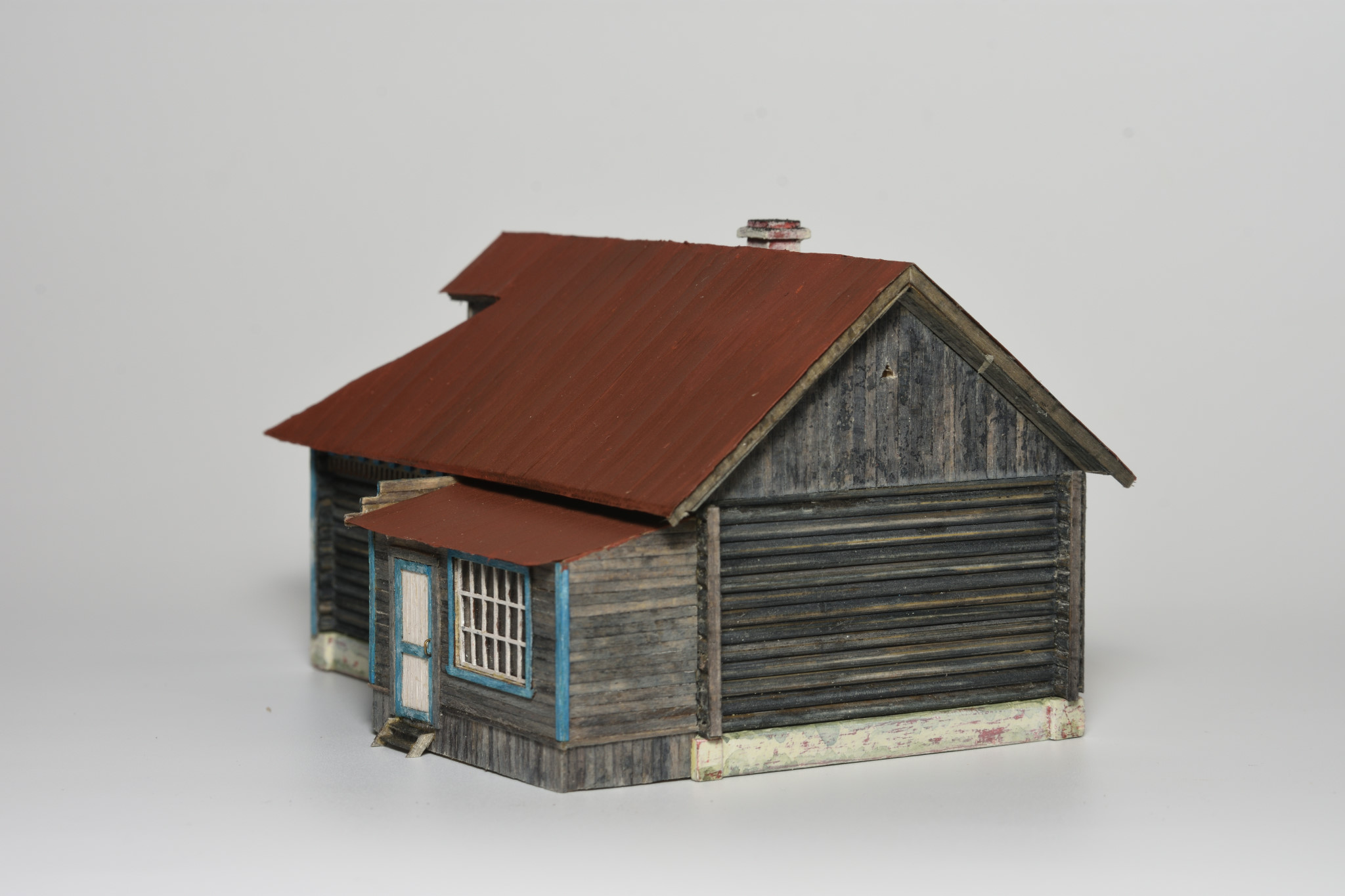

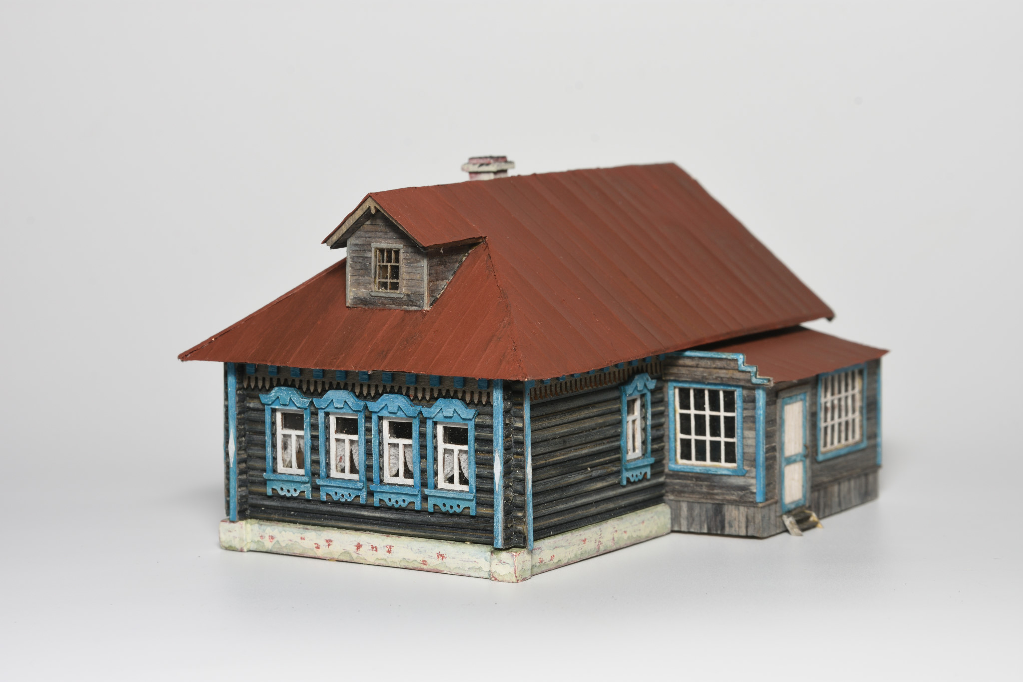

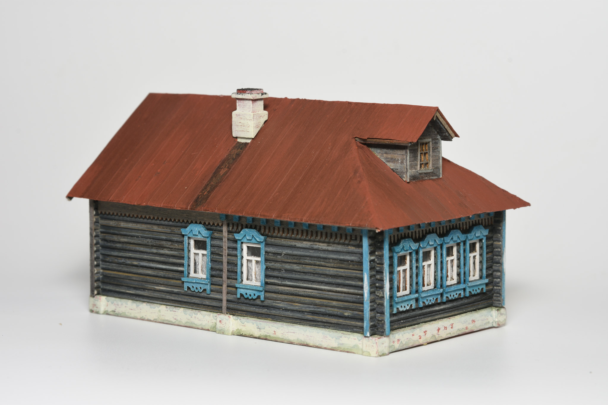

На сей раз прототип был найден не в самом городе, а в деревне неподалеку.
Технология использовалась уже отработанная - наклейка "бревен" на готовые стены из линеек. Правда, в качестве бревен на сей раз были взяты не зубочистки (коротковаты), а прутики из бамбукового банного веника. Пришлось погонять их через фильеру, чтобы довести диаметр с чрезмерных 2,1 мм до приемлемых 1,8. Всем бы они хороши, но: 1) на торцах у них явственно проступают темные пятнышки волокон, нужно маскировать; и 2) не очень охотно впитывают водную морилку, приходится подолгу полоскать.
С оконными рамами на сей раз не стал заморачиваться, отрисовал и заказал их резку вместе с декором у Александра Михеева - а это мастер, которого тонкостью работы не смутить. Например, ширина планок переплета слухового окна - 0,3 мм. Не всякая травленка, так сказать, долетит до середины Днепра...

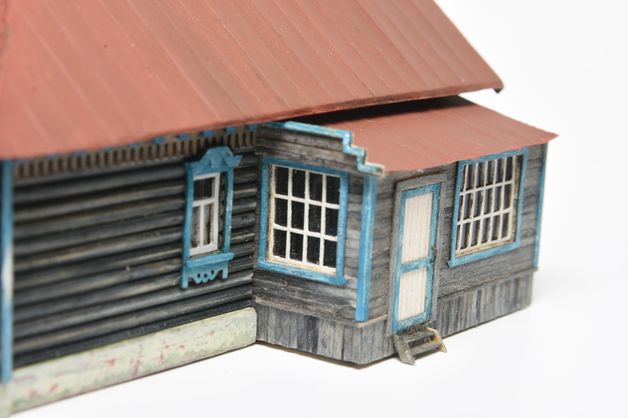

Результат на фото. Неизбывные косяки, дружно вылезающие на макро, надеюсь замаскировать, когда дойдет до диорамы.

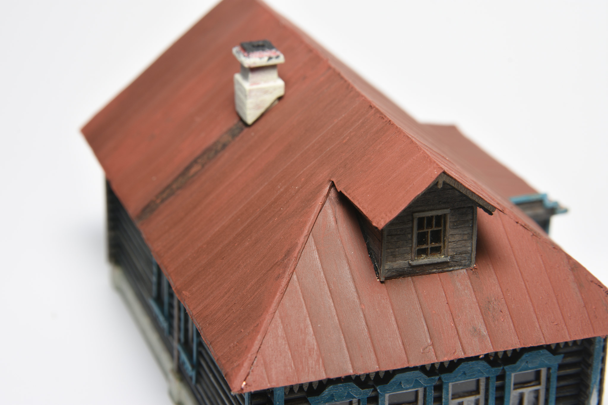

Хорошо получилось ! Мне нравиться - выглядит всё масштабно !Чердачное окошко вообще суперское :D

детли впечатляют. Я еще заметила что есть две ступеньки перед входной дверью. Очень правдоподобно!)
