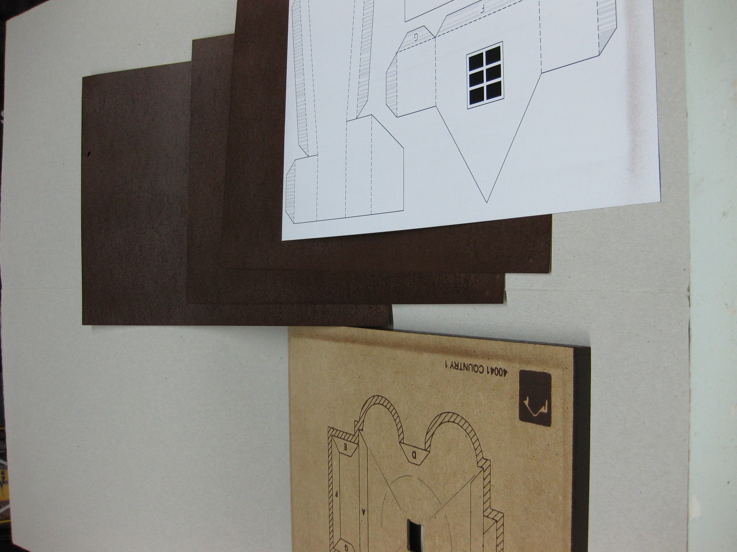

Всем привет!

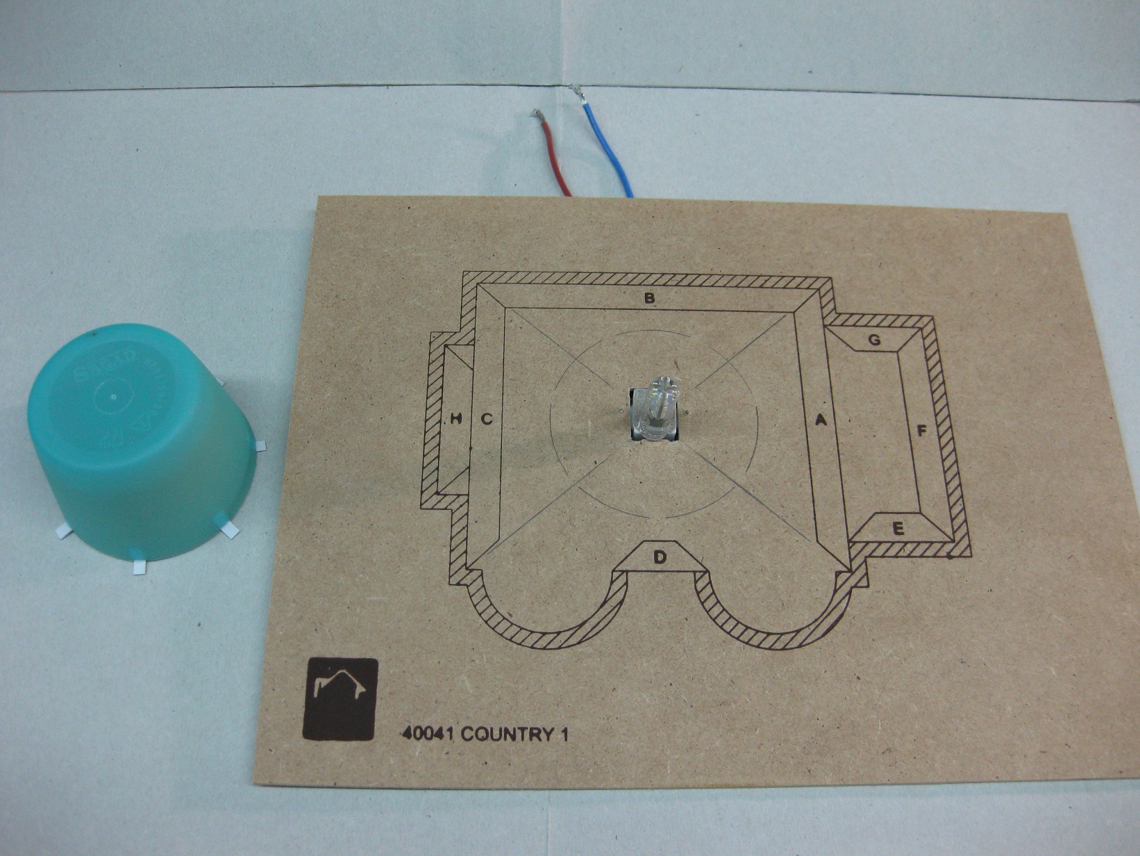

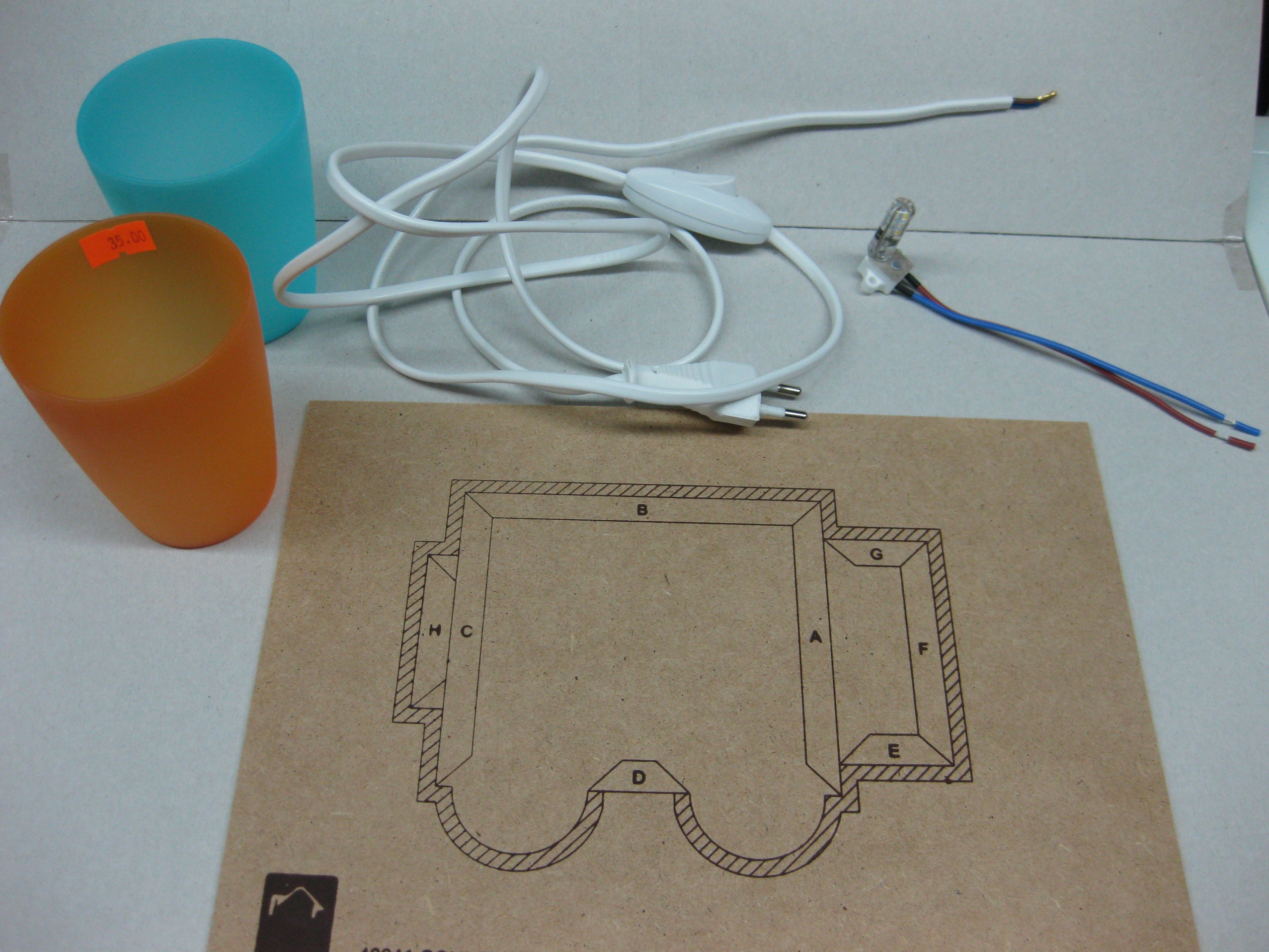

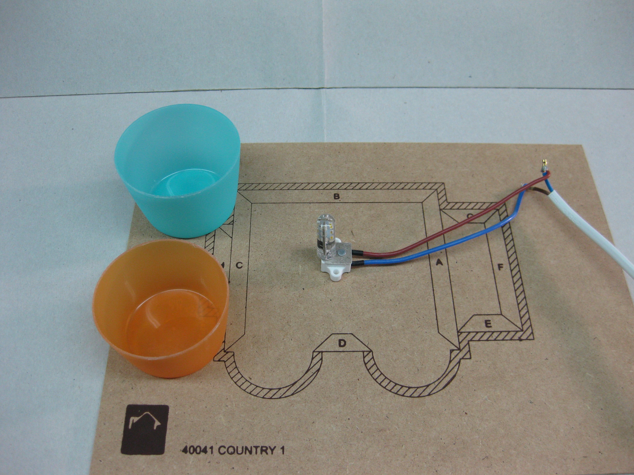

Купил этот набор в местном магазине с расчетом приобщить к этому процессу жену и внучку. Строить будем с переделками, поэтому начальный этап на мне :D . Набор стандартный, корпус домика вырезается и склеивается из картона, а затем обклеивается- кирпичиками стены, крыша плоской черепицей. Основа из ДВП с нанесенной разметкой для домика. Есть материал для имитации травы и кустарника вокруг домика. Материал хорошего качества. Есть один лист-инструкция в картинках, вполне достаточно, т.к конструкция очень простая. Но мы ее немного усложним :D .

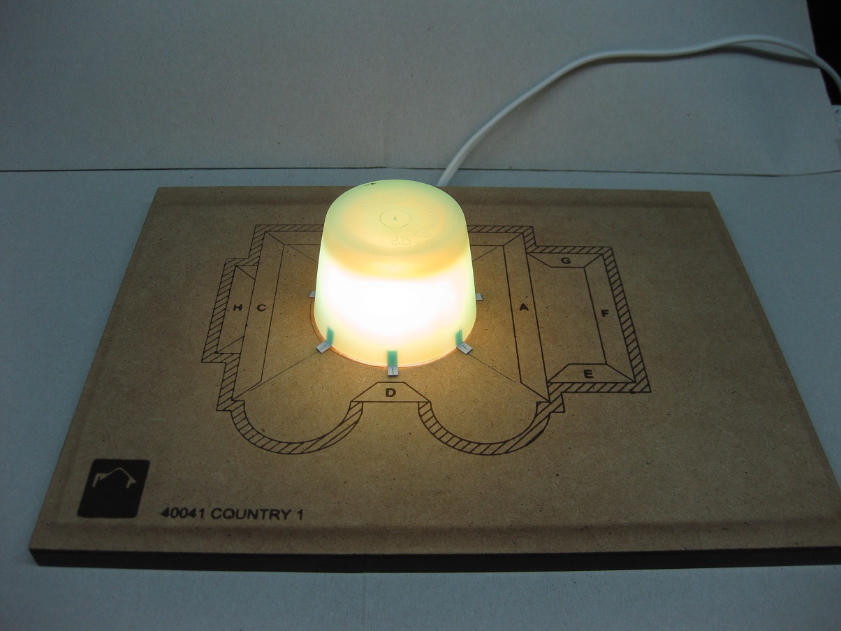

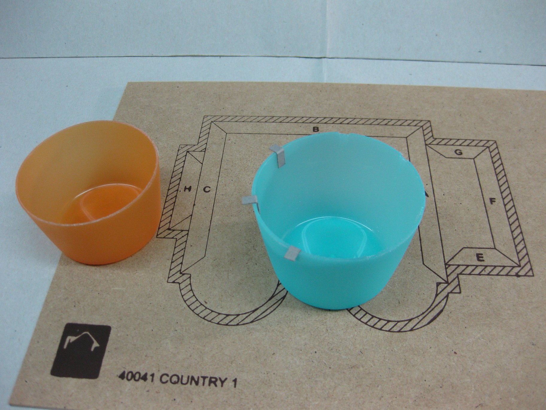

Первое что решил добавить, это внутренняя подсветка, как у ночника. Для этого купил маленькую светодиодную лампочку 1,5вт, 220в, цоколь, сетевой шнур с выключателем и два пластиковых цветных просвечиващихся стаканчика по 35р. для плафона. Стаканчики специально подбирал по цветам, чтобы свет в домике получился похож на натуральный и обрезал их по нужной высоте.
С уважением, Андрей

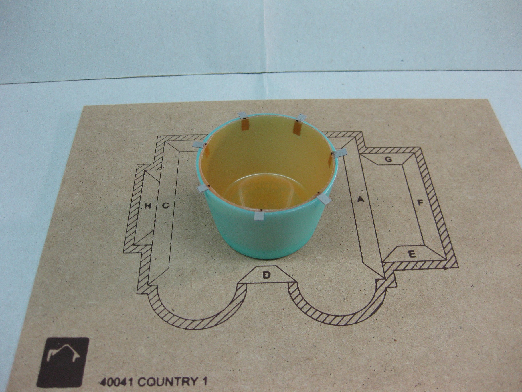

Ну и еще, вклеил дополнительные лепестки между заготовками, для более надежного крепления к основе внутри домика. Плафон готов.

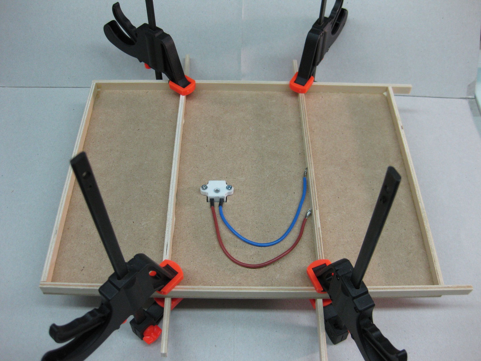

Врезал цоколь по центру домика. Цоколь прикручивается снизу, для замены лампочки. Сверху, потом приклею плафон. Он будет занимать почти весь внутренний объем, чтобы свет в окнах был равномерным и в дневное время на просвет ничего внутри не просматривалось. Чтобы скрыть все потроха, на основание подклеил бусочек высотой 10мм.

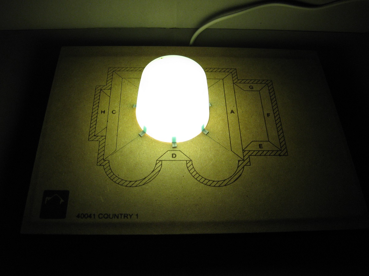

Примерил плафон на свое место без приклеивания. Примерно так будет в темноте. Яркость можно будет потом изменить заменой лампочки другой мощности. Внутреннюю сторону картонного каркаса домика закрасил из балончика в темно-коричневый цвет, чтобы не просвечивалвался через кирпичную кладку :) .

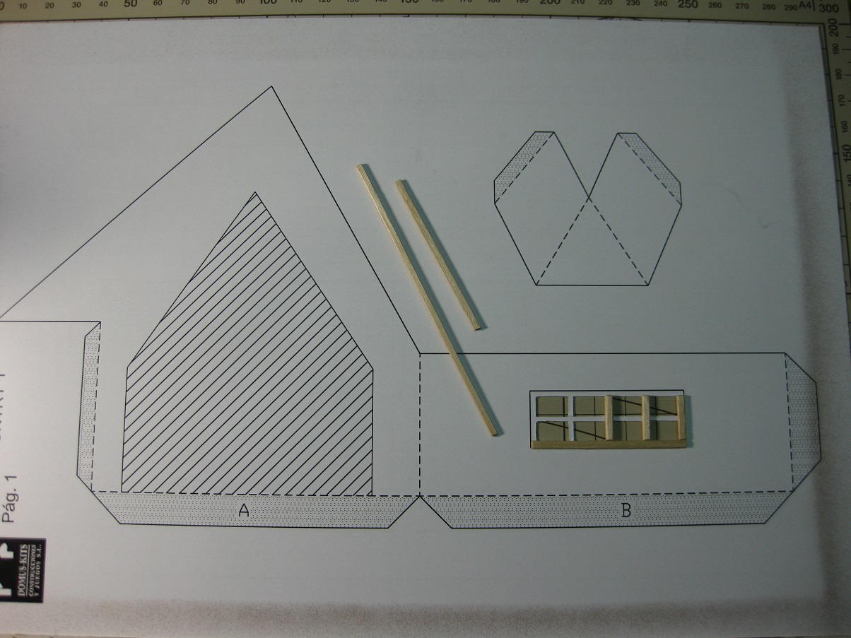

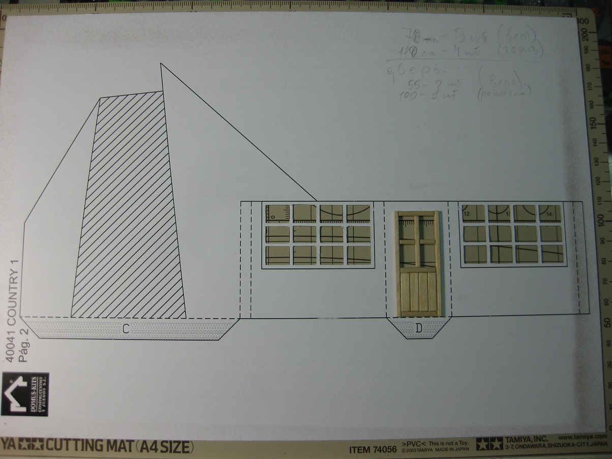

Окна и дверь производителем просто прорисованы черным цветом. Т.к будет подсветка я окна вырезал, а переплеты рам решил сделать деревянными, наклеивая реечку прям на кортон.
С уважением, Андрей

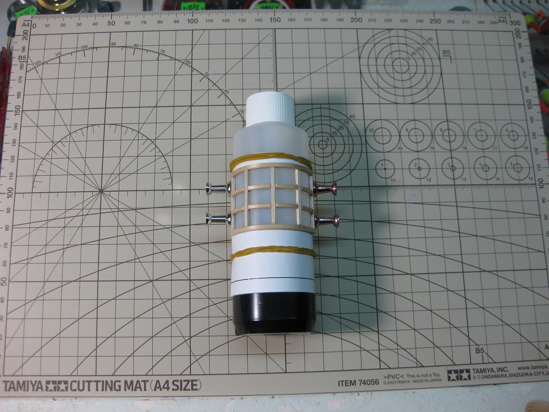

Продолжение.

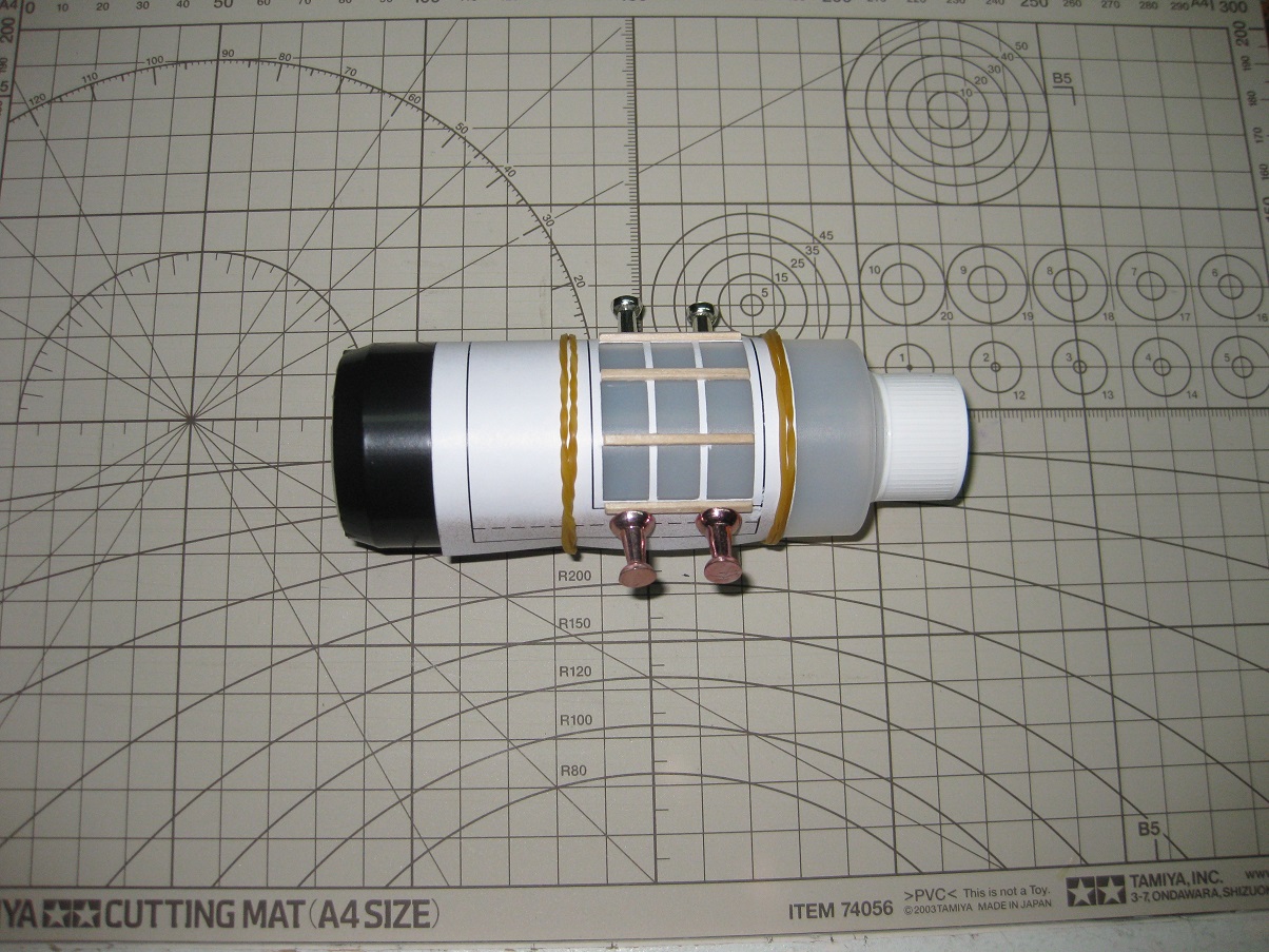

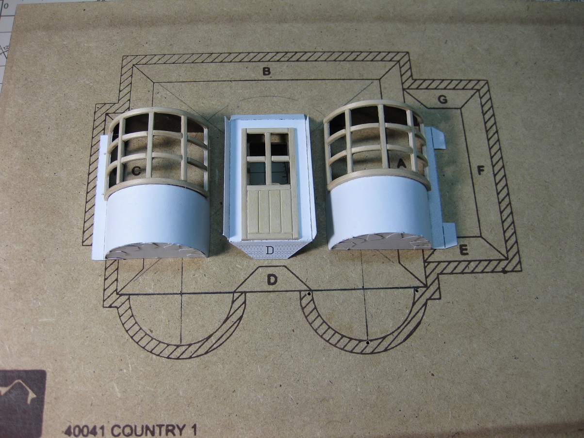

Фасад домика имеет две полукруглые конструкции с окнами (не знаю как правильно они называются). Чтобы сделать рамы, пришлось вырезать их из общей конструкции. Подобрал пластиковую бутылочку нужного диаметра, закрепил на ней заготовку и набрал переплеты из гнутых брусочков.
С уважением, Андрей

С деревянными окнами очень правильное решение, эти домики больше всего уродуют именно видимые картонки имхо.

#10 Сообщение Игорь Тараканов »
Наверное, было бы правильно не гнуть, а сделать эти "витражи" в виде секций: сильно сомневаюсь, что в подобных домиках были гнутые стёкла на манер домов миллионеров с Беверли Хилз...

#11 Сообщение andreyVL »
Да, согласен, но для этого надо было окна делать отдельнно и вклеивать их после обкладки камнем :? , а меня подпирают по времени сборщики :D , в начале я писал.

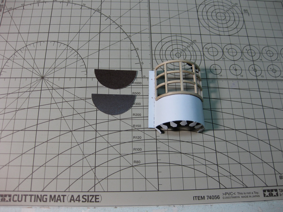

#12 Сообщение andreyVL »
Снял заготовку с шаблона и для жесткости по торцам вклеил сектора из кортона, вот что получилось :) .
С уважением, Андрей

#13 Сообщение FreeLander »
По-моему очень аккуратно получилось.
Мне кажется надо подумать о том, как защитить стёкла от "кирпичной" пыли на время работы.

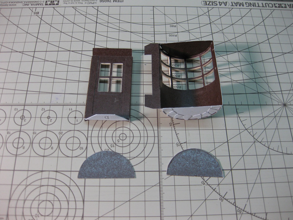

#14 Сообщение andreyVL »
Спасибо за оценку! Петр, мне кажется особой пыли не должно быть , правда я еще об этом не думал :?: .
Склеил второй элемент, уже в два раза быстрее получилось. Все окна готовы :D
С уважением, Андрей

#15 Сообщение FreeLander »
andreyVL писал(а):Петр, мне кажется особой пыли не должно быть , правда я еще об этом не думал :?:
У меня много было - от зашкуривания кирпичей, они сильно пылят.
