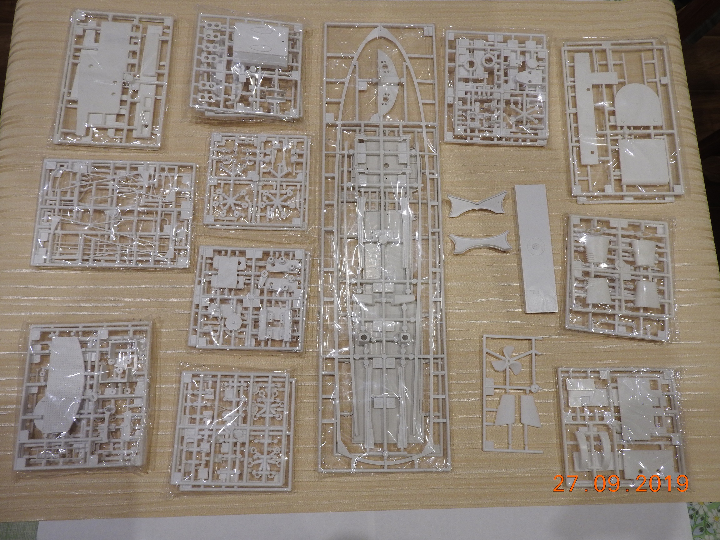

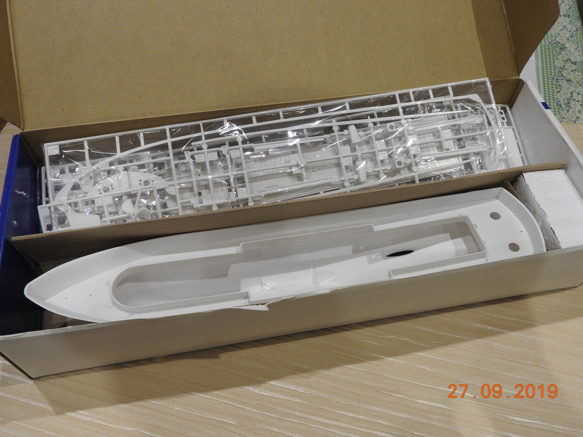

Итак , набор для постройки портового пожарного катера . Производитель - компания «Маяк-моделс» , масштаб - 48-ой , приобретена в июле этого года . И практически не дав отстояться-отлежаться начинаем собирать .
Небольшая , красочно оформленная коробка содержит в себе :
довольно плотно уложенные детали . Деталей много , очень много , всё культурно и красиво разложено по пакетикам :

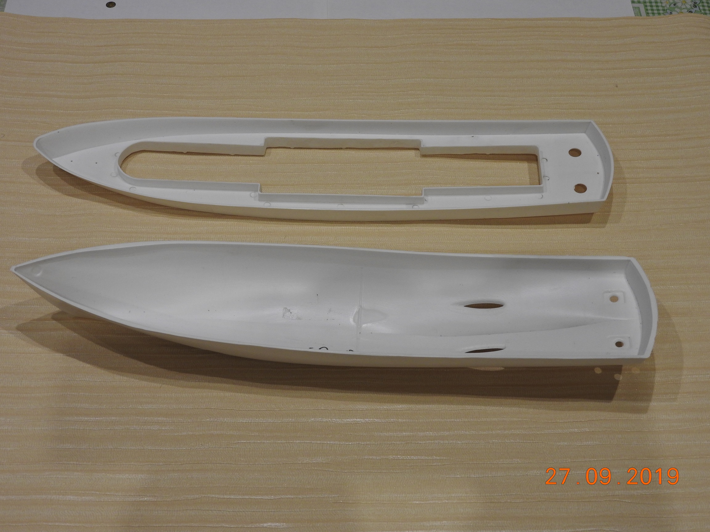

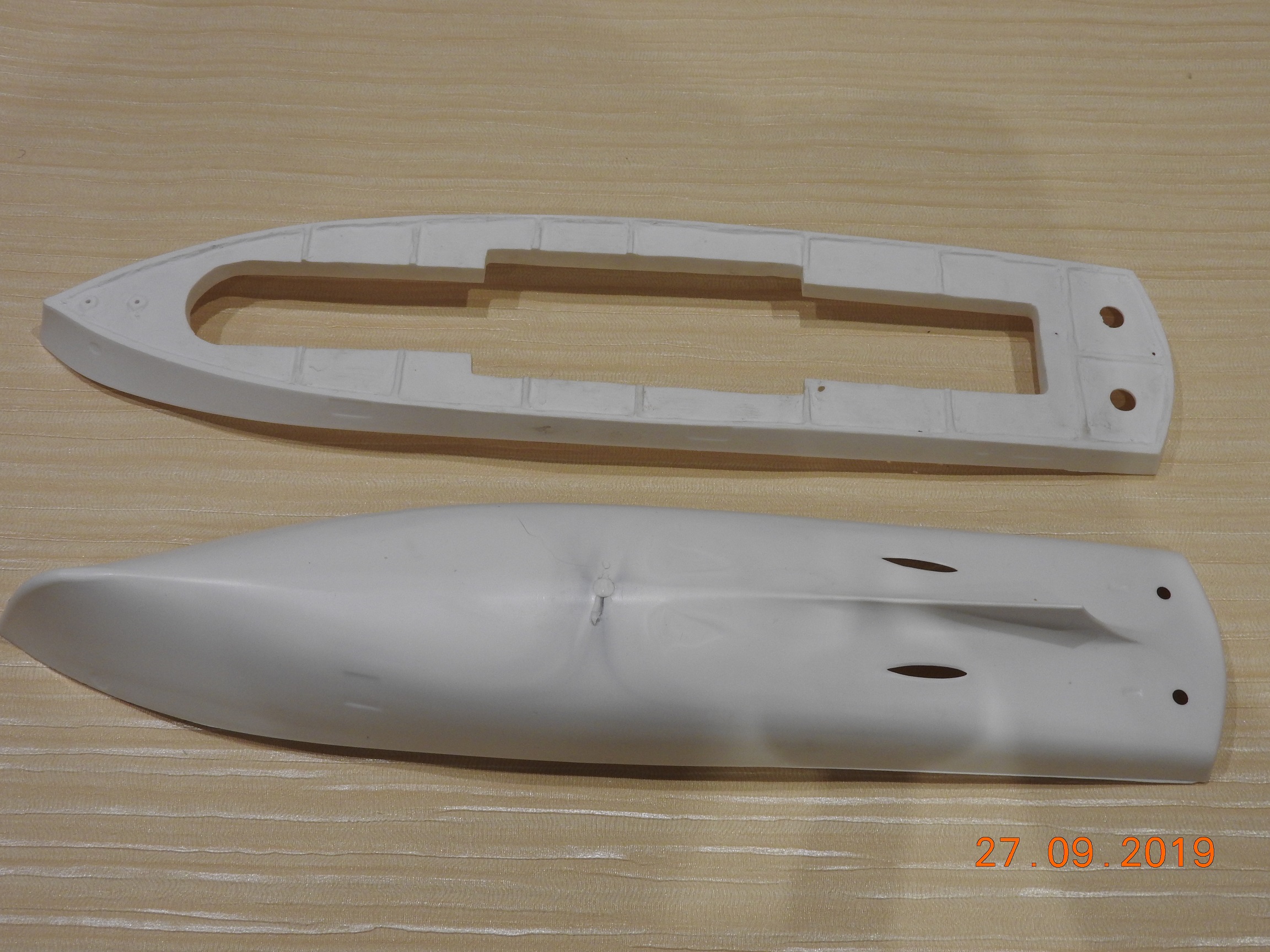

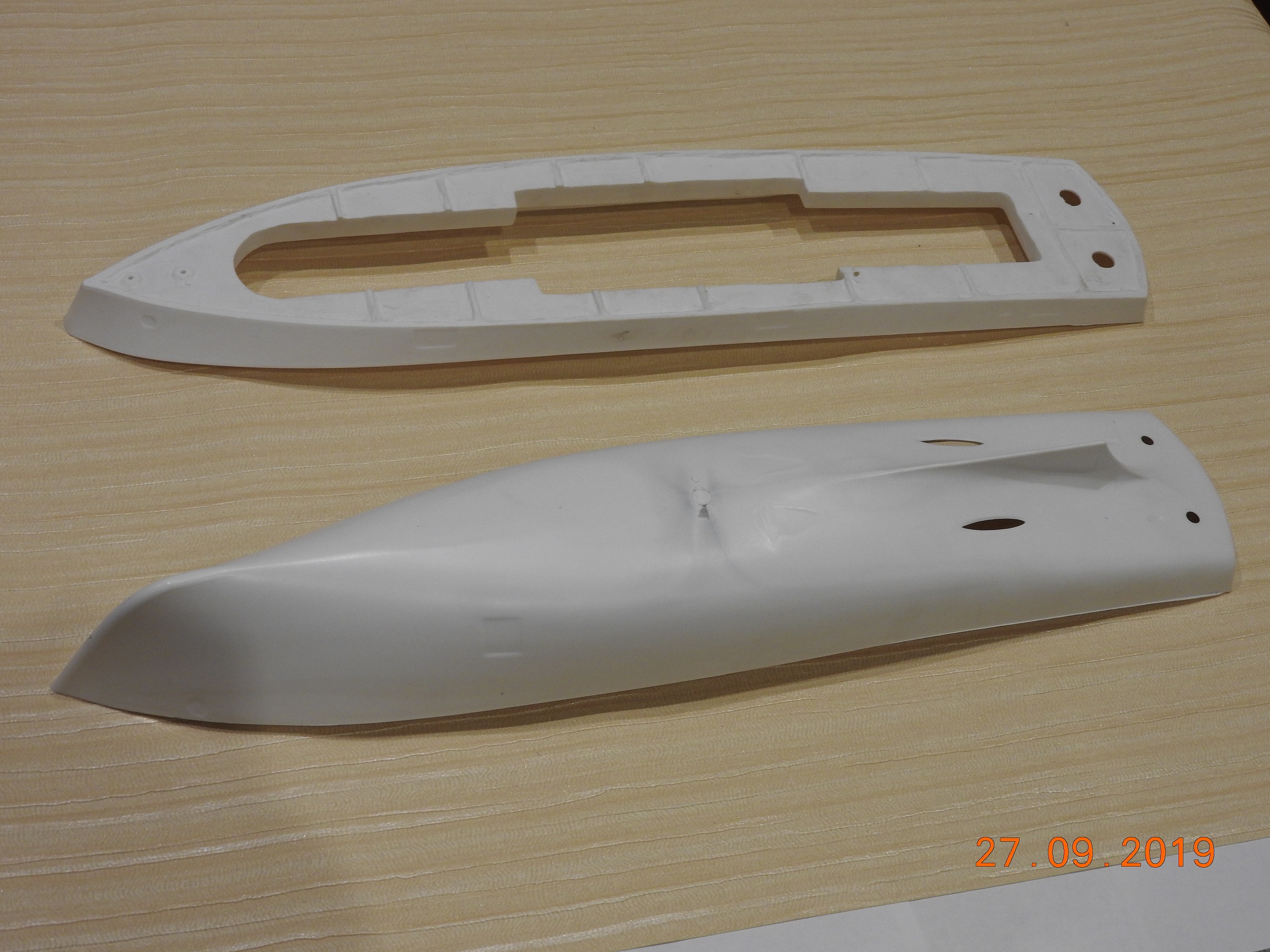

Отдельно корпус , из двух половин - верхняя и нижняя :

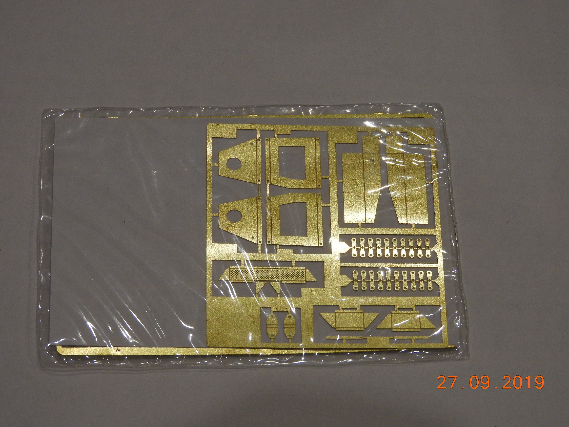

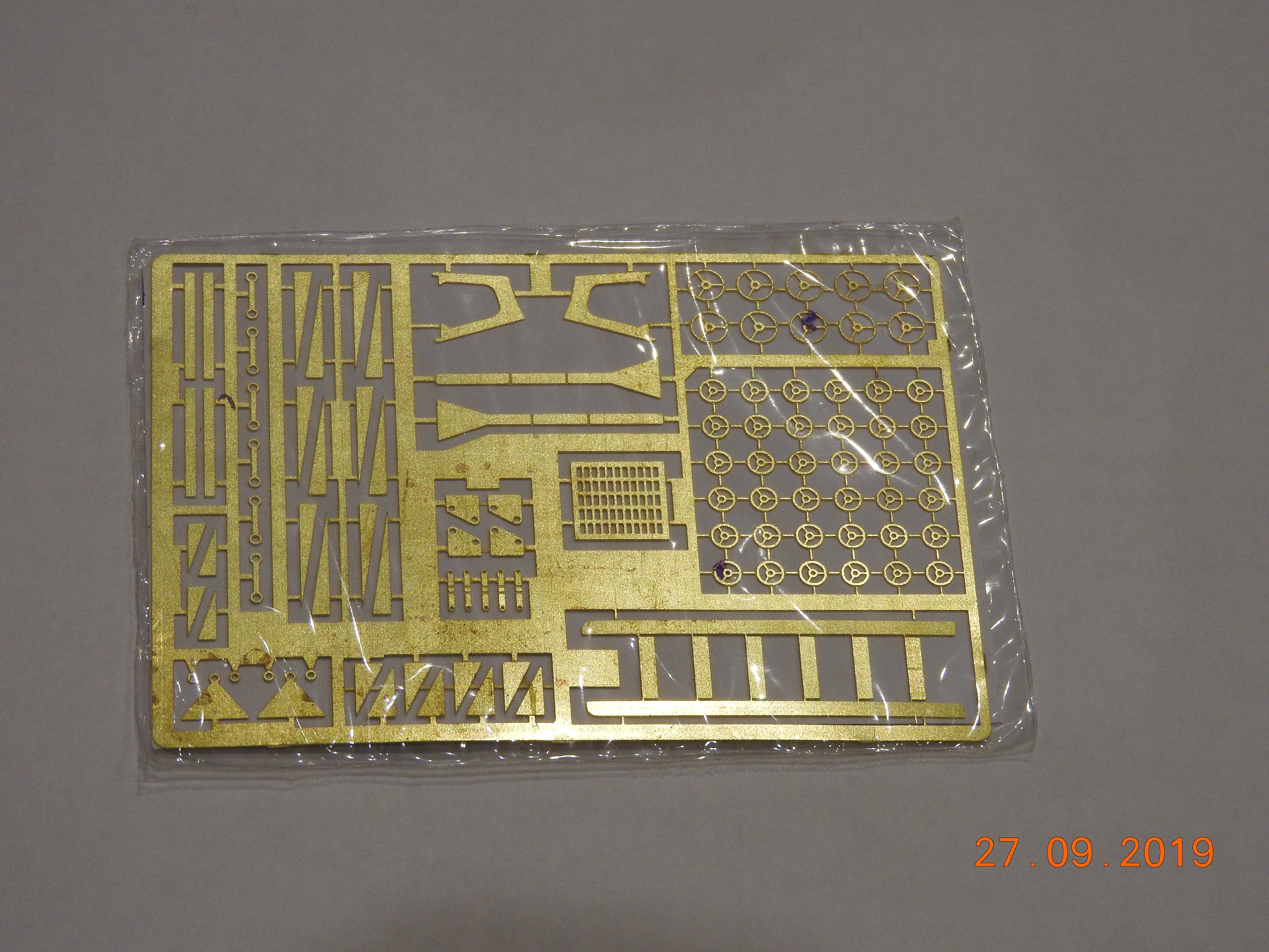

Две платки фототравления , небольшое , но приятное дополнение :

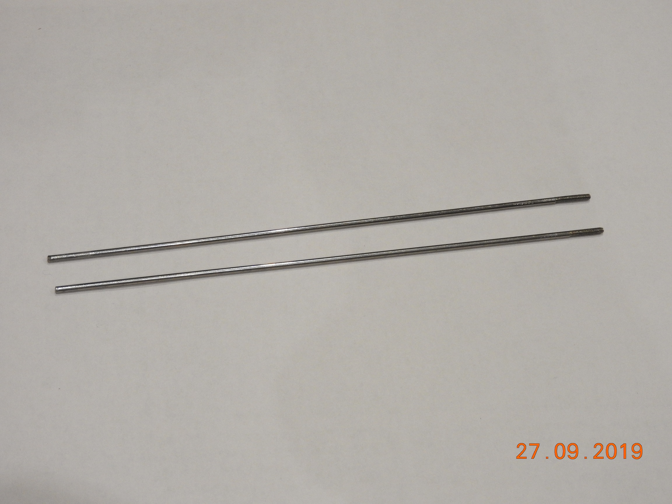

Гребные валы из нержавеющей холоднокатаной стали марки 12Х18Н10Т , марка стали обязательна к заучиванию , даёт скидку при заказе каждой следующей модели :

Саш , привет . Да никаких особенных планов - постараться что-то выжать из этого набора , вот и весь план .
По ходу сборки : пока что , никаких созидательных действий не происходит , скорее наоборот - идёт разрушение ! Вес верней части корпуса был 99 гр. , вес самого корпуса 162 гр. Толщина стенки корпуса доходит до 2,5 мм !! Явный переизбыток и прочности и веса . Тем более , что водоизмещение парохода , в этом масштабе , должно быть немногим менее 800 гр . Поэтому точим - шкурим , точим - шкурим ...

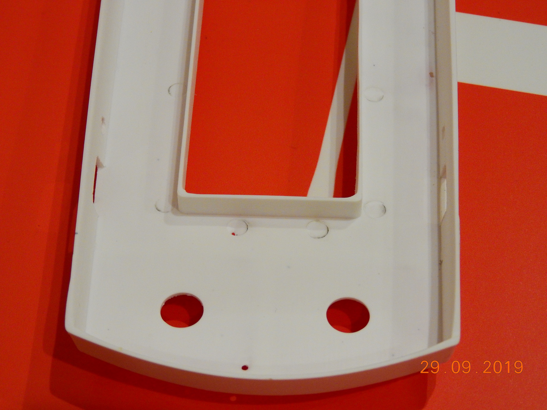

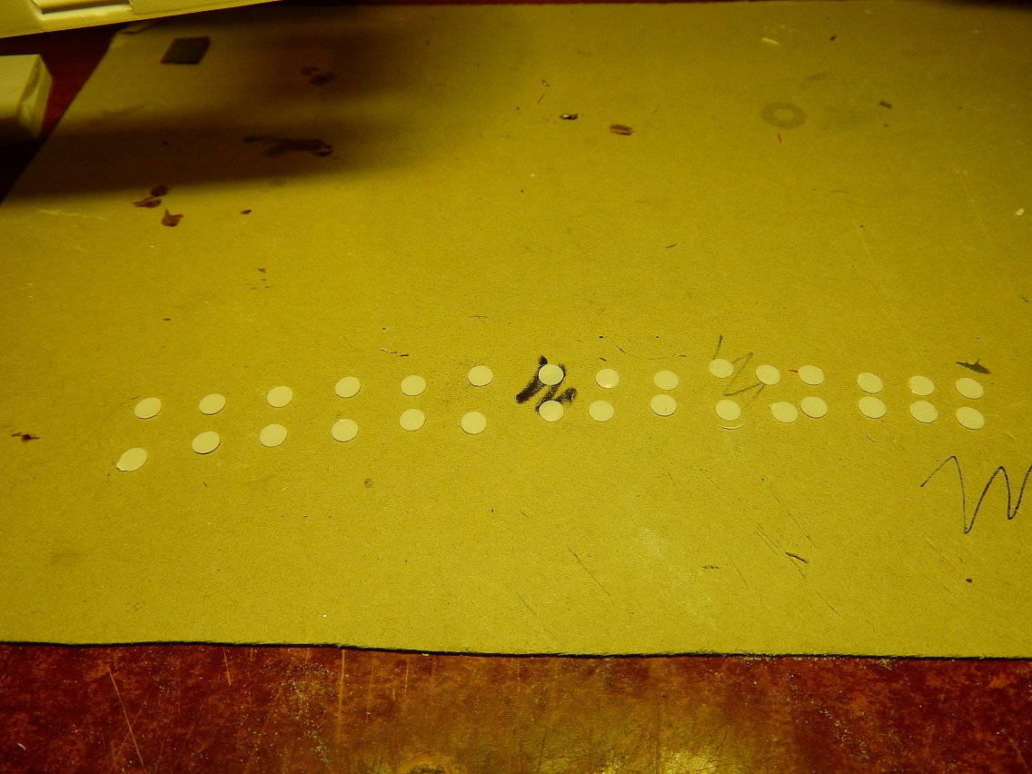

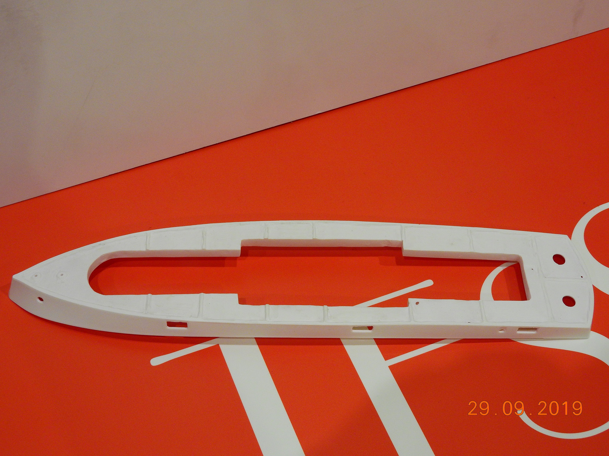

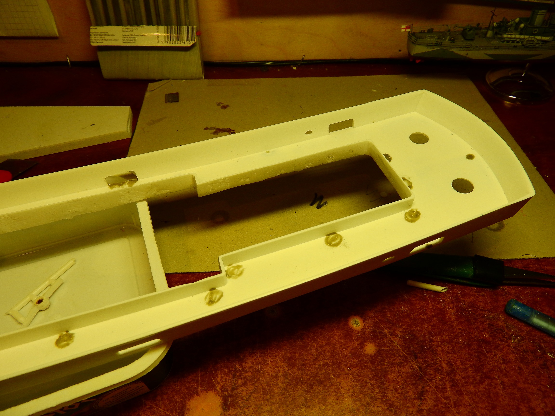

Верхняя часть , уже практически подготовлена к созиданию - на выходе вес 64 гр .

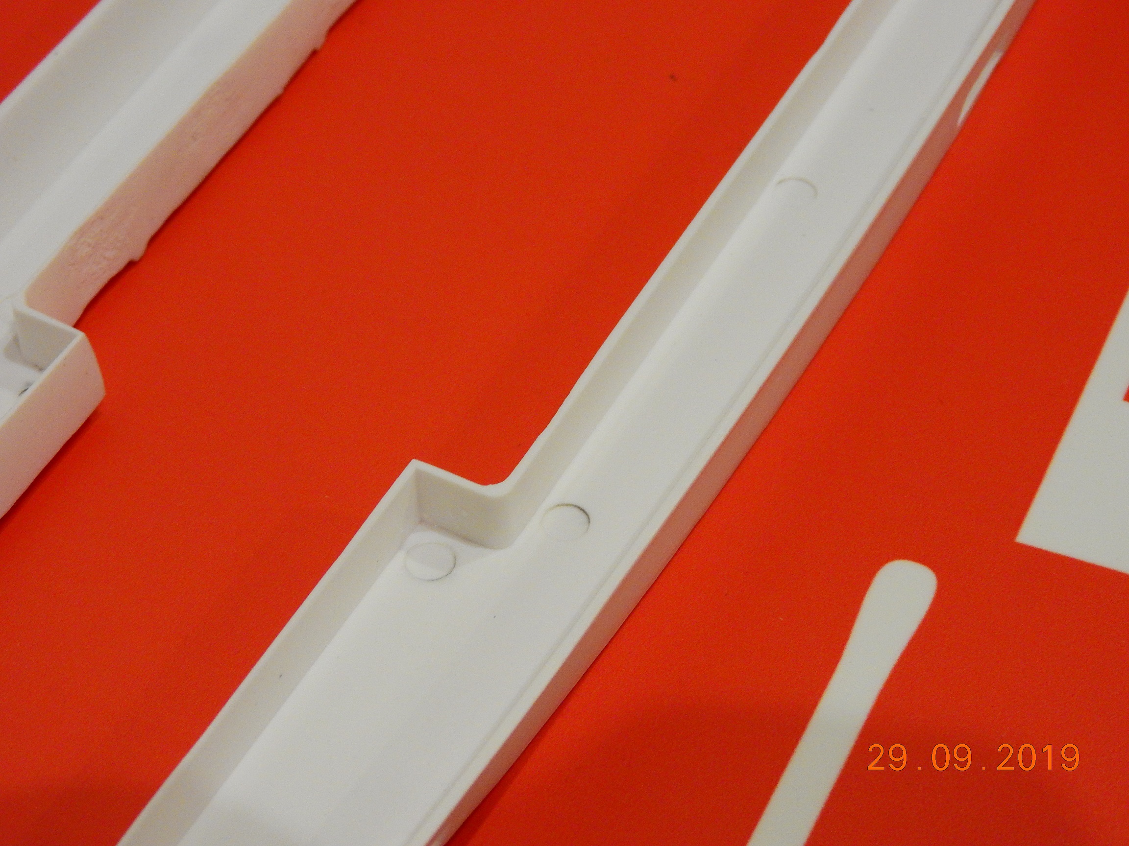

Следующий шаг - зашпаклевать 22 ямки на палубе от толкателей прессформы :
Сергей

Серег, привет. Может нафиг шпаклевать, потом шкурить. Вырезать из тонкого пластика дно детали по контурам да и приклеить.

Re: Портовый пожарный катер .
Жень , можно и так . Но у меня комбинированный вариант : из пластика нарубил "летающих тарелок" , приклеил , зашпаклевал и зашкурил .
Огромный просчёт производителя при проектировании этой детали . Особенную радость при шкурении доставляют ямы , расположенные в самых углах .

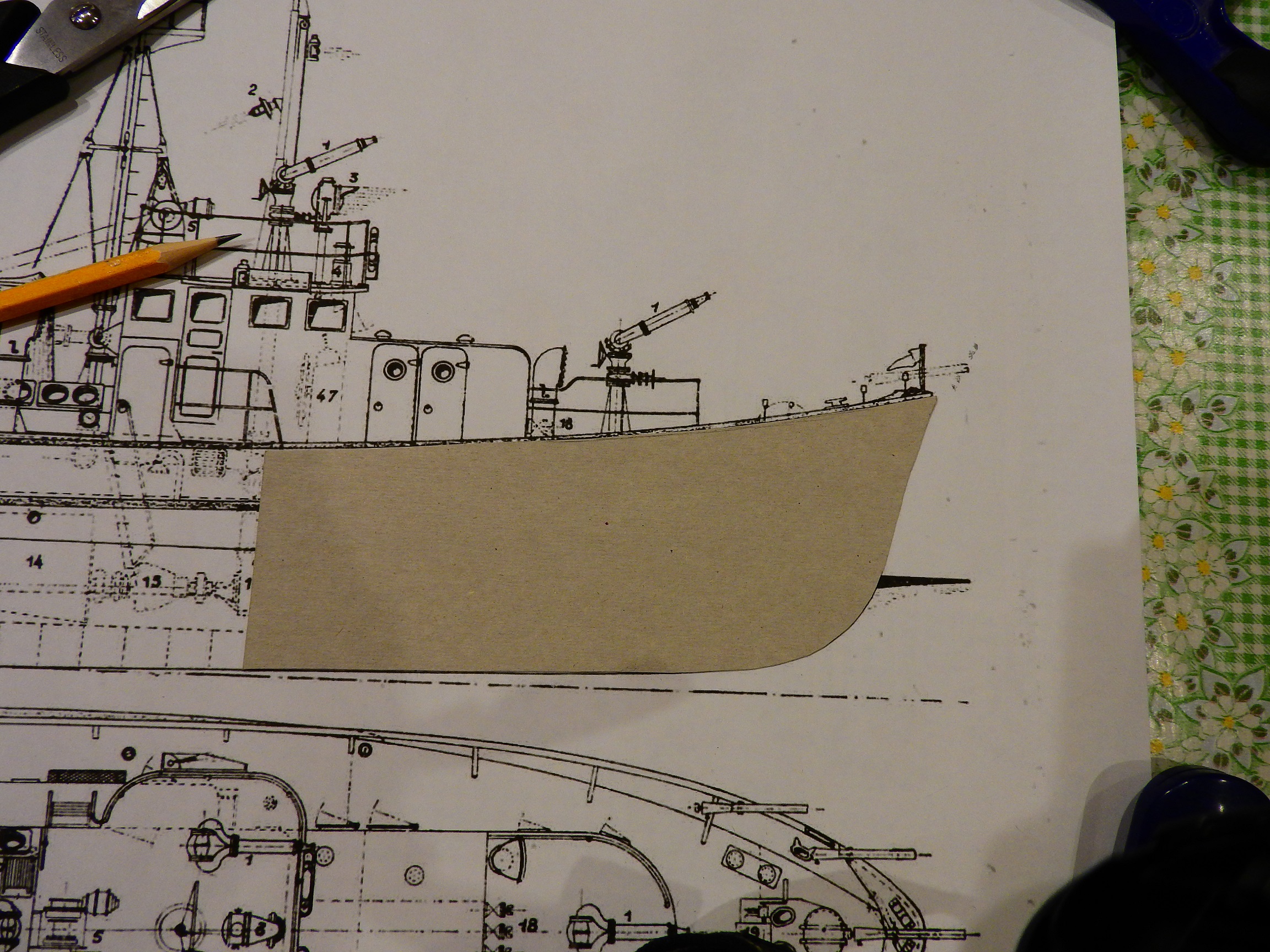

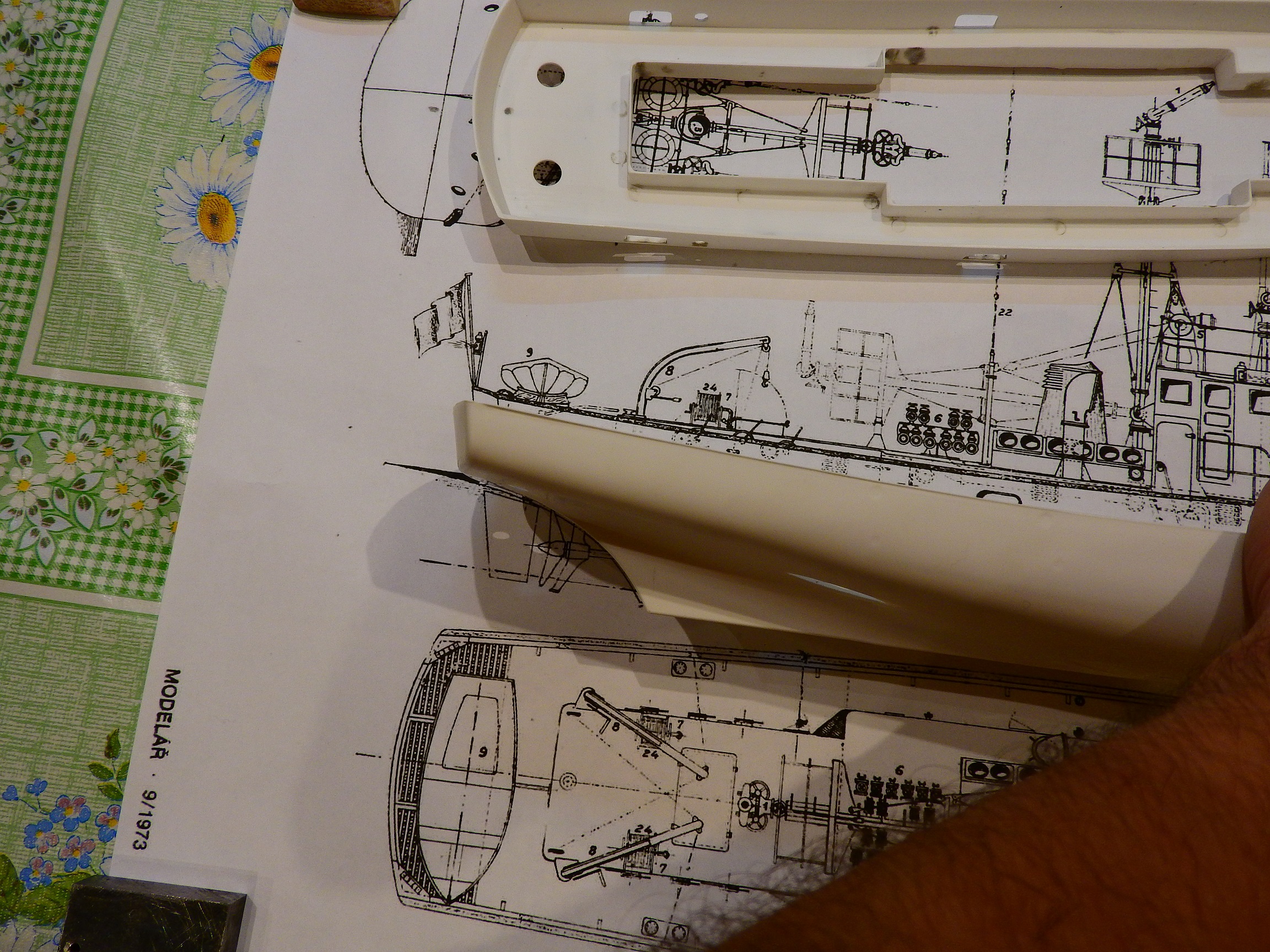

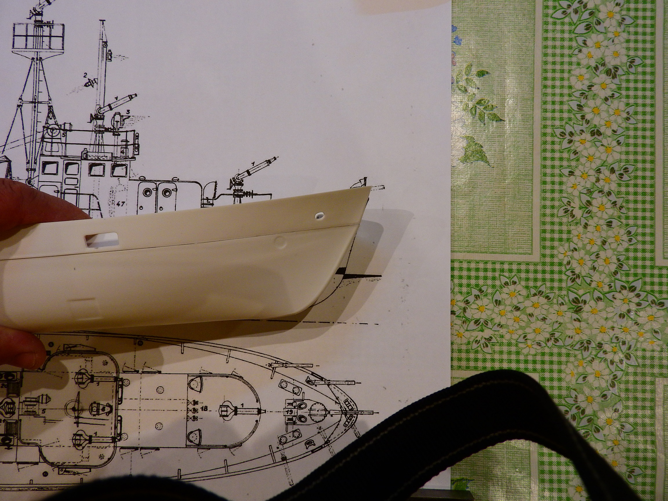

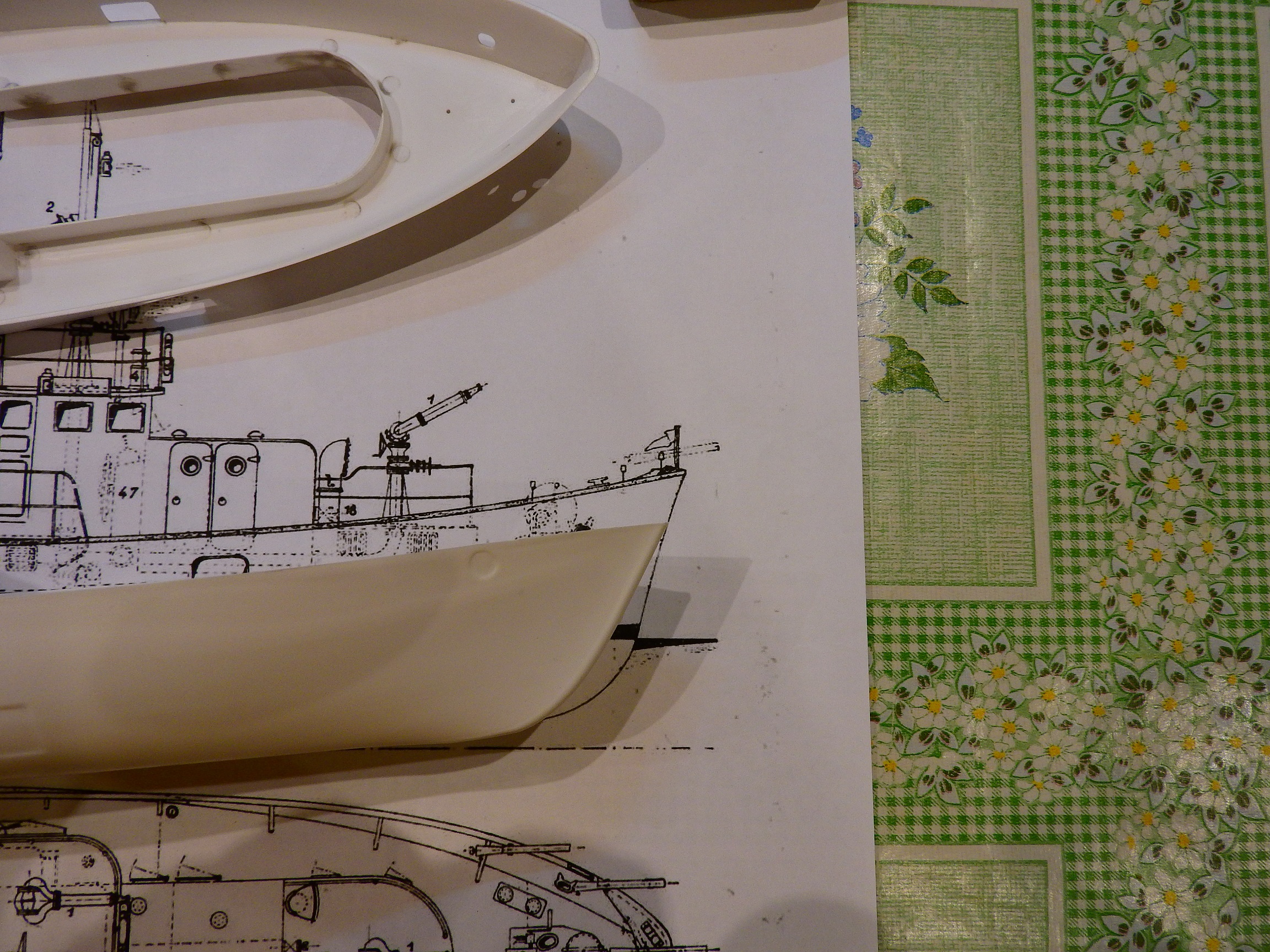

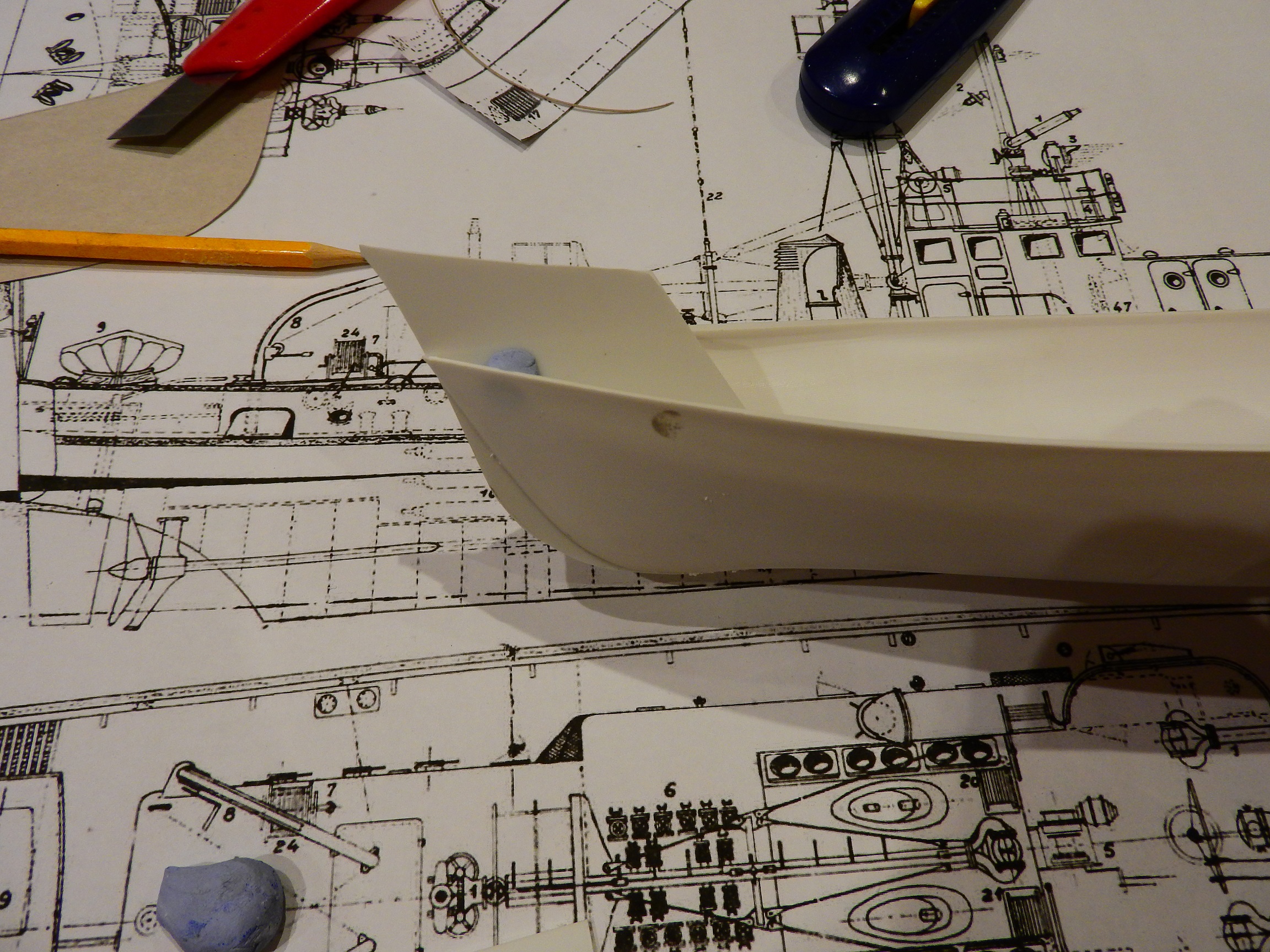

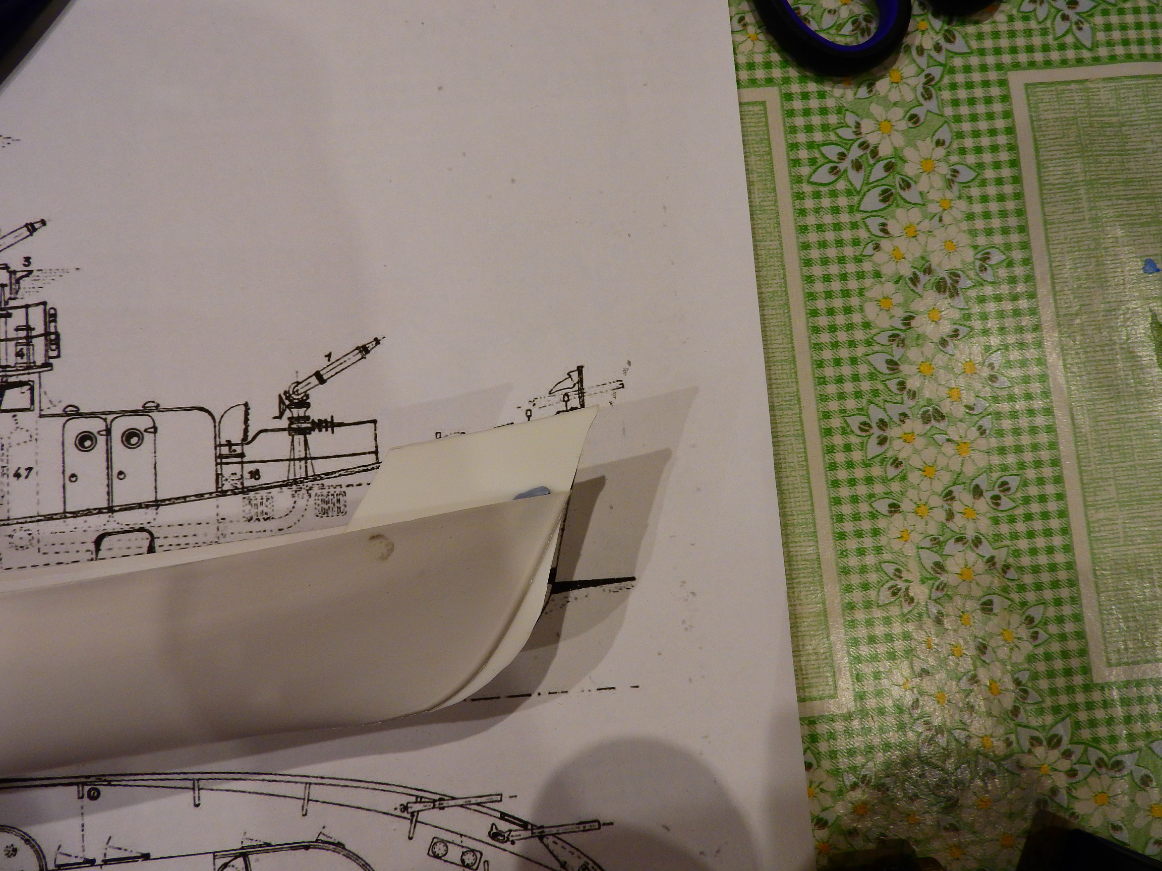

Где-то закралась ошибка : производитель в инструкции пишет , что построено "более 170-ти штук" . Я нашёл информацию о шести построенных . Будем искать -копать , может я и ошибся .
А пока сравнил корпус с чертежом . Корма ложится нормально : А вот с носом всё не очень хорошо , и даже совсем не хорошо ! Нужно , что-то делать , т.е. опять клеить , шпаклевать , шкурить .
Сергей
Привет! ...Да уж, совсем другой нос...
А не могла быть другая модификация..? На верфи как, одно дело проектный чертёж и другое готовое изделие...
Хотя мне нос на чертеже конечно кажется более правильным и достоверным, уж больно на модели он крейсерский...
Думаю не сложно поправить срезав его совсем и вклеить пластиковую основу... Удачи.
Думаю корпуса были у все одинаковые , по крайней мере , в носовой части . По фото отличий не обнаружил .alnike1970 писал(а): А не могла быть другая модификация..?
Это точно . Поэтом и стал стачивать/облегчать палубу .Михаил Смирнов писал(а):Водоизмещение больно мало.

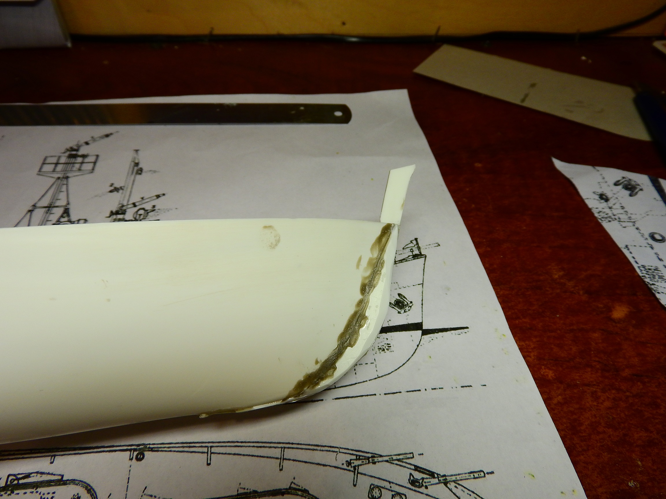

Итак продолжим .
Хирургия и имплантация .

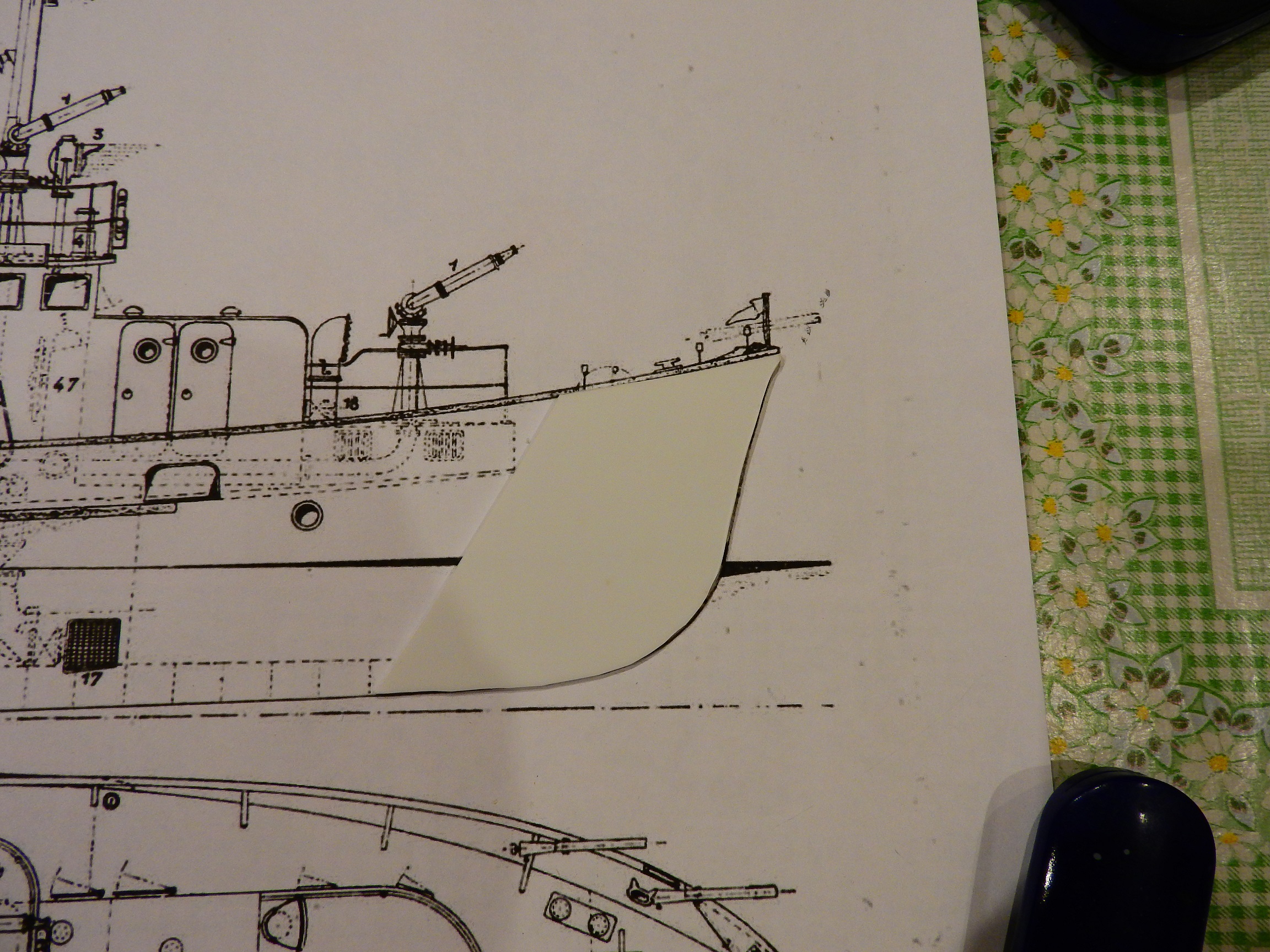

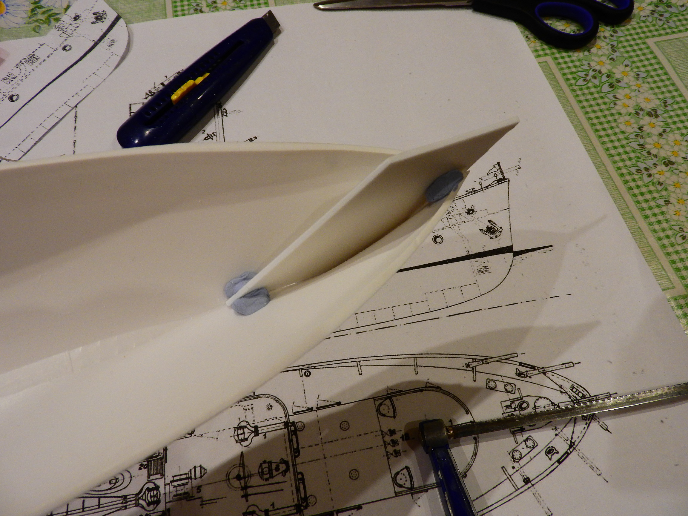

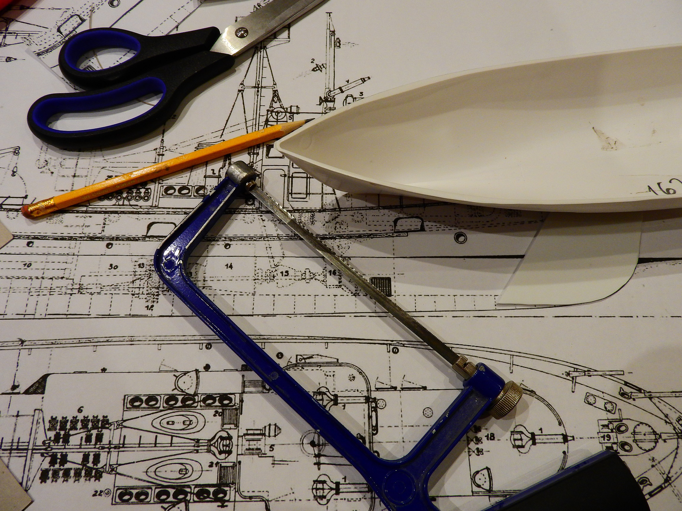

Сначала из картона , затем из пластика вырезаны пластины с правильным контуром носа : К хирургии всё готово : В носу режем щель 2 мм и вставляем туда пластиковый контур носа : И далее вклеить пластину и по её по контуру выводить правильный , французский профиль носа . Т.е. опять пилить , пилить, пилить .
На данный момент нос катера в таком , неприглядном виде :
В результате пиления/точения корпус потерял в весе 30 гр. С вклеенной носовой пластиной и шпаклёвкой , наверняка , опять немного наберёт .

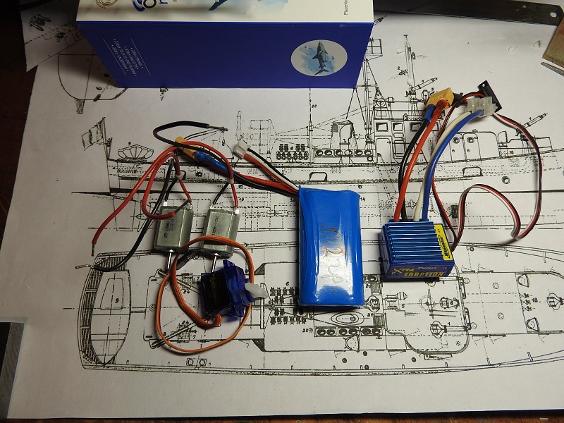

Просто для общей информации: если у тебя уже есть двигатели, приемник, регулятор, рулевая и аккумулятор-прикинь все это на весы.
Если перевалит за 300 грамм-шансов вписаться в 800 немного..
Буду время от времени навещать твой отчет-интересно, что получится.

Примерный расклад по весу :
аккумулятор - 102 гр
моторы - 2*24 гр = 48 гр
регуль - 41 гр
серва - 11 гр
приёмник не взвешивал , пусть будет примерно 20 гр
дейдвуды , валы , рули , тяги - ещё примерно 50 гр
В 300 гр вписываюсь , и ещё есть резерв на аккумуляторе и регуле .
