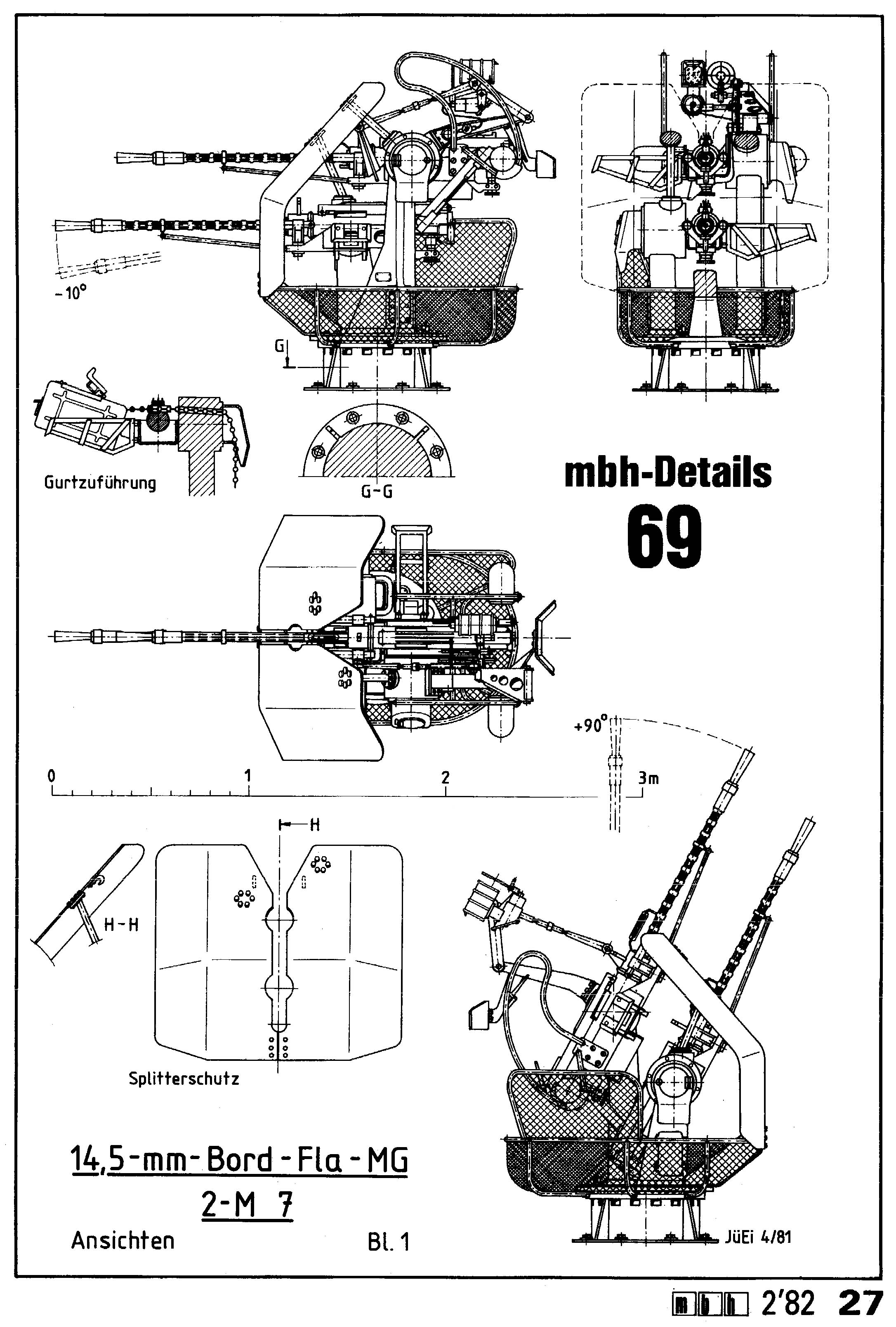

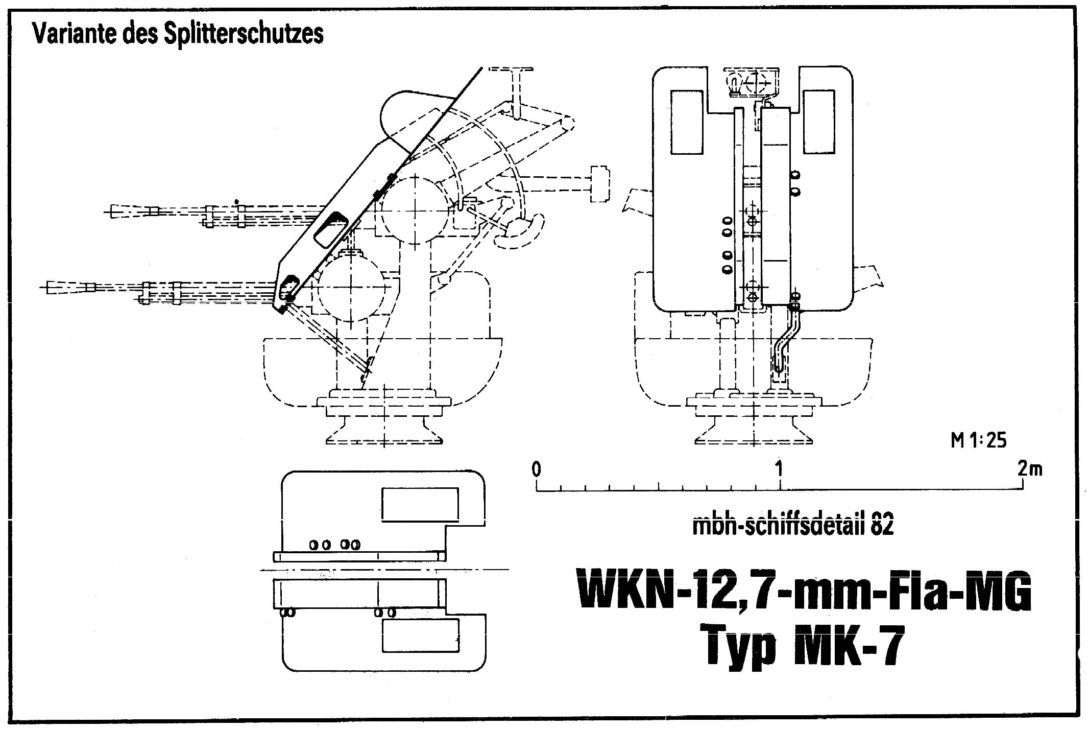

#1 Сообщение Oleg-K »

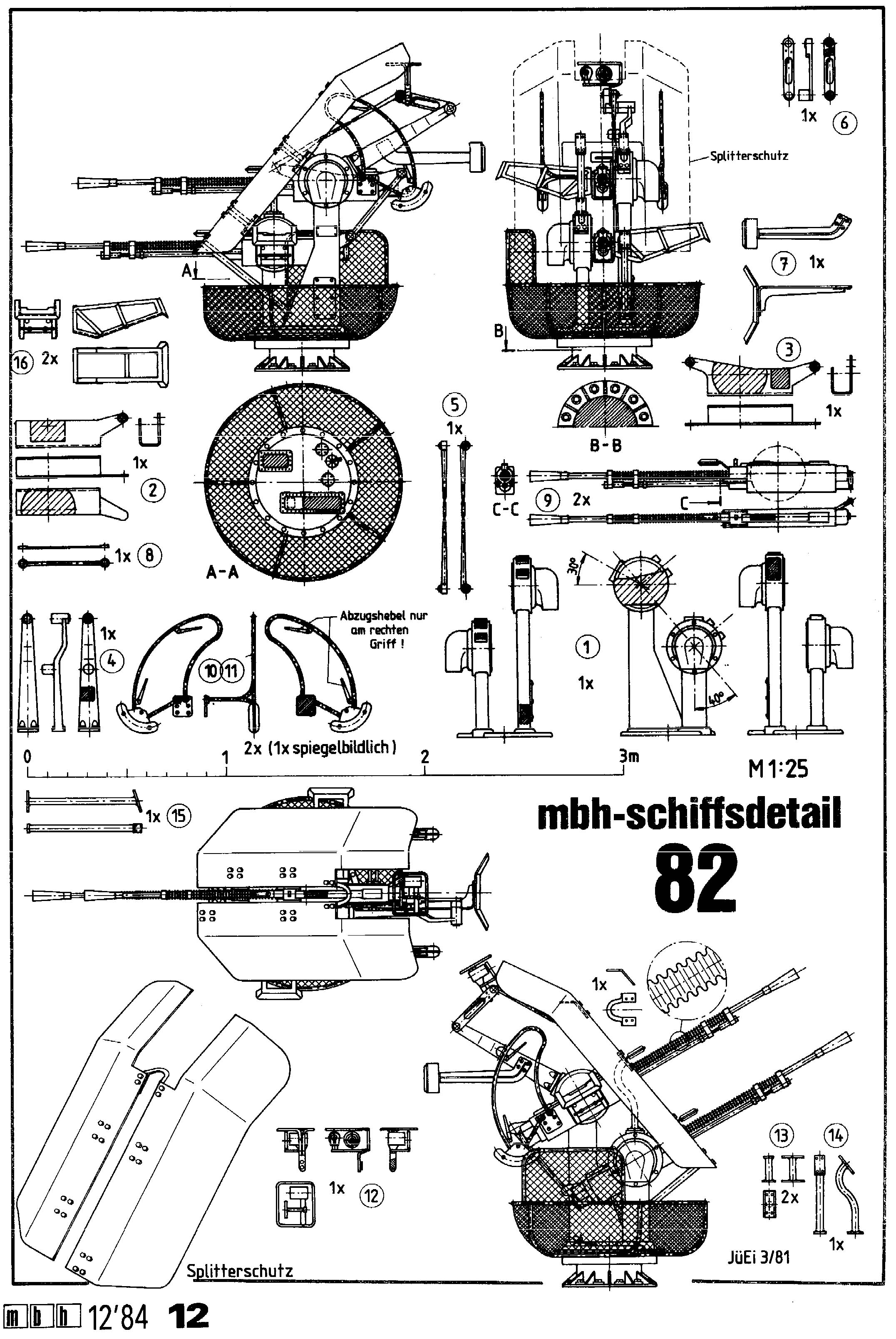

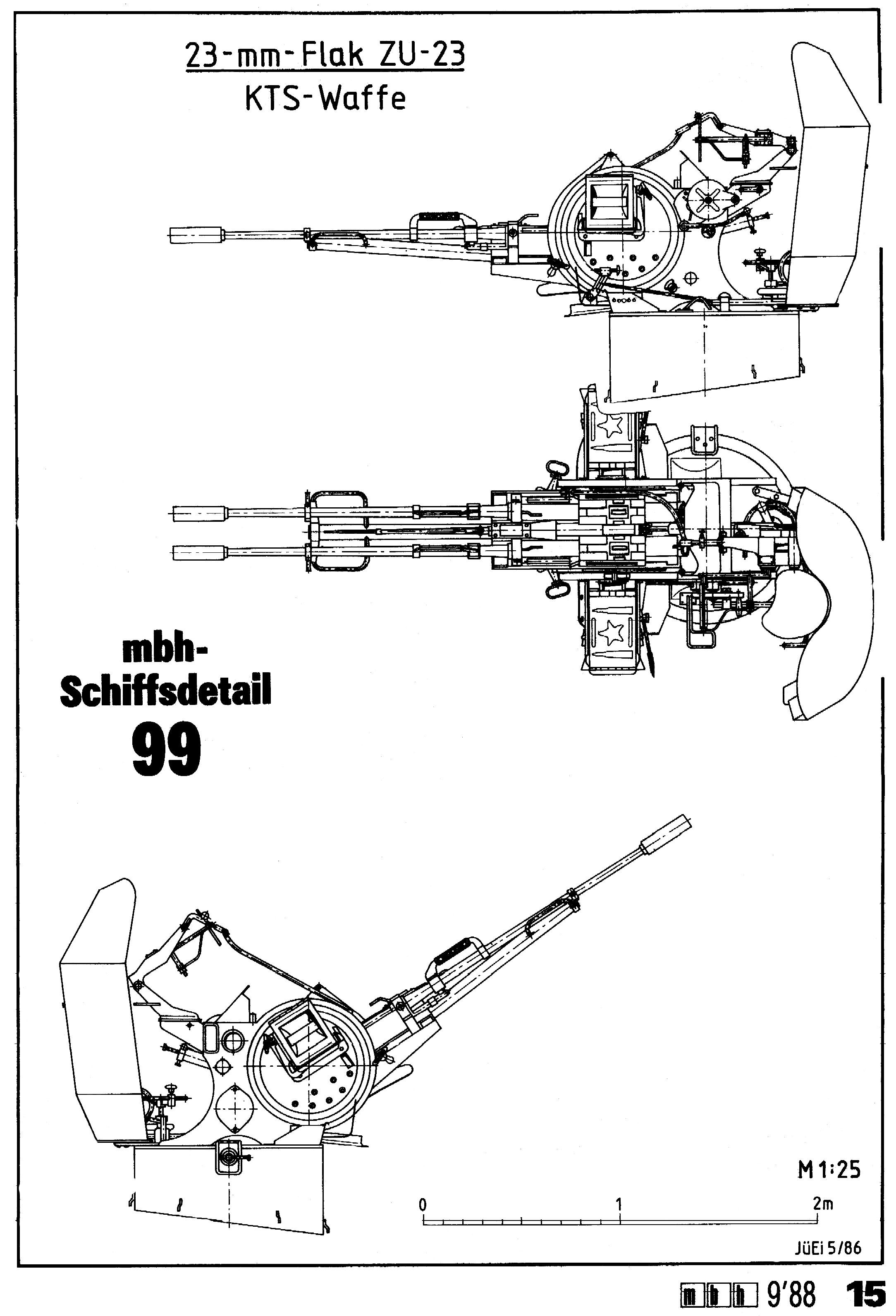

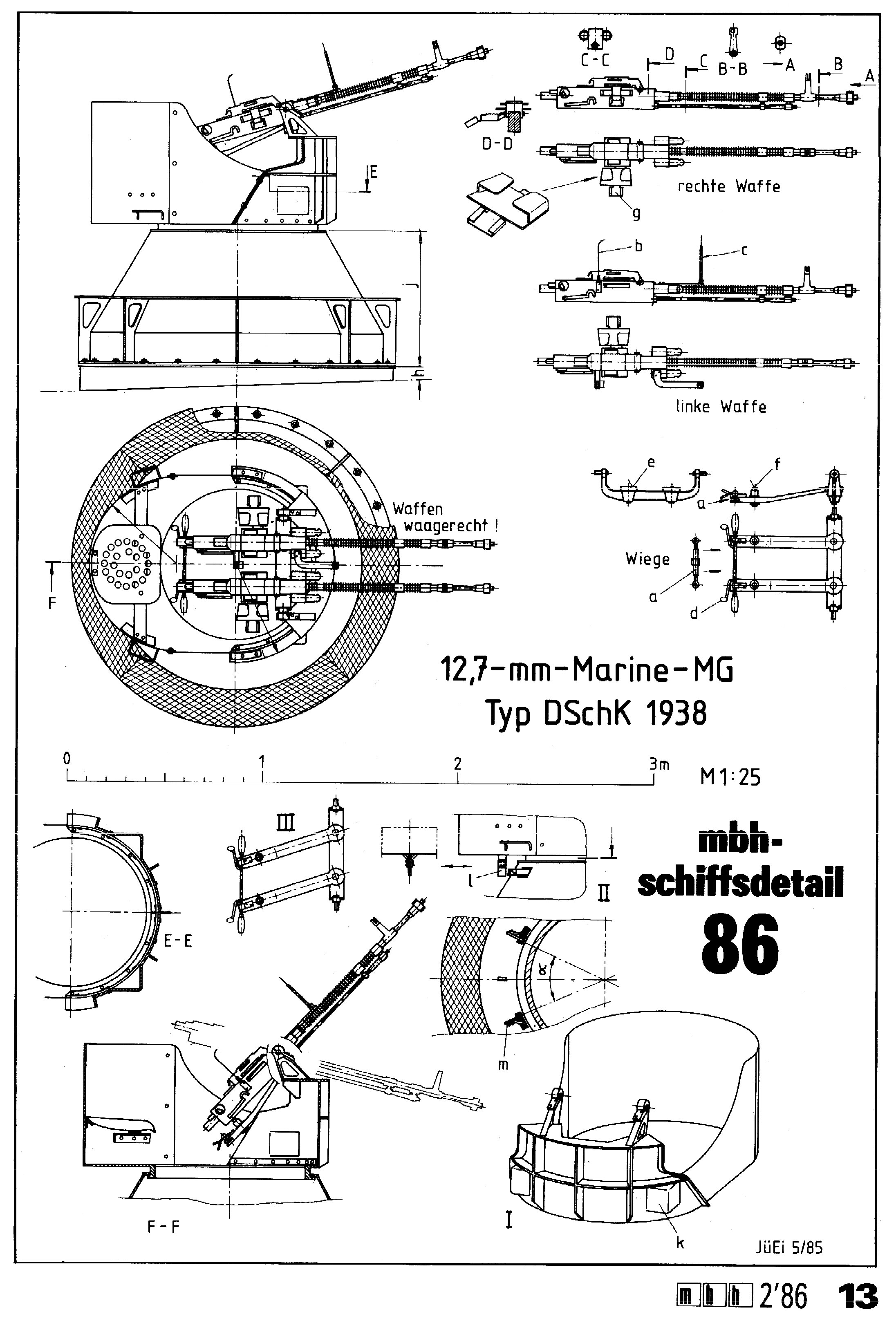

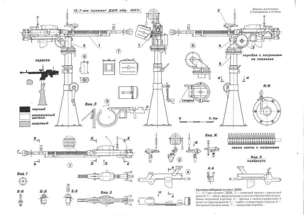

Если нужны пулеметы ,отсканирую-выложу.

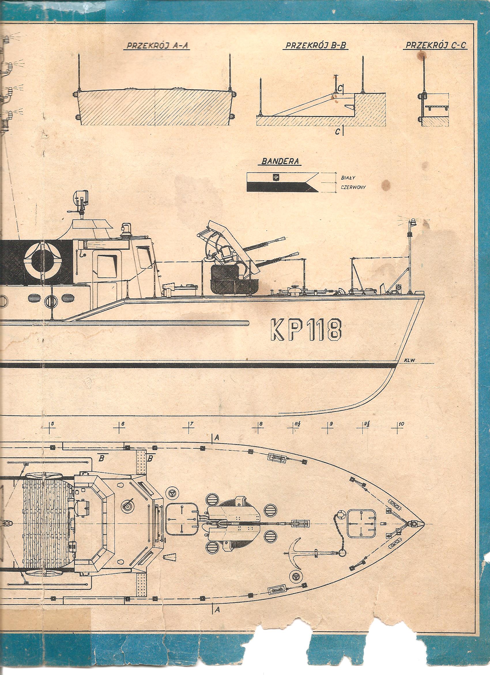

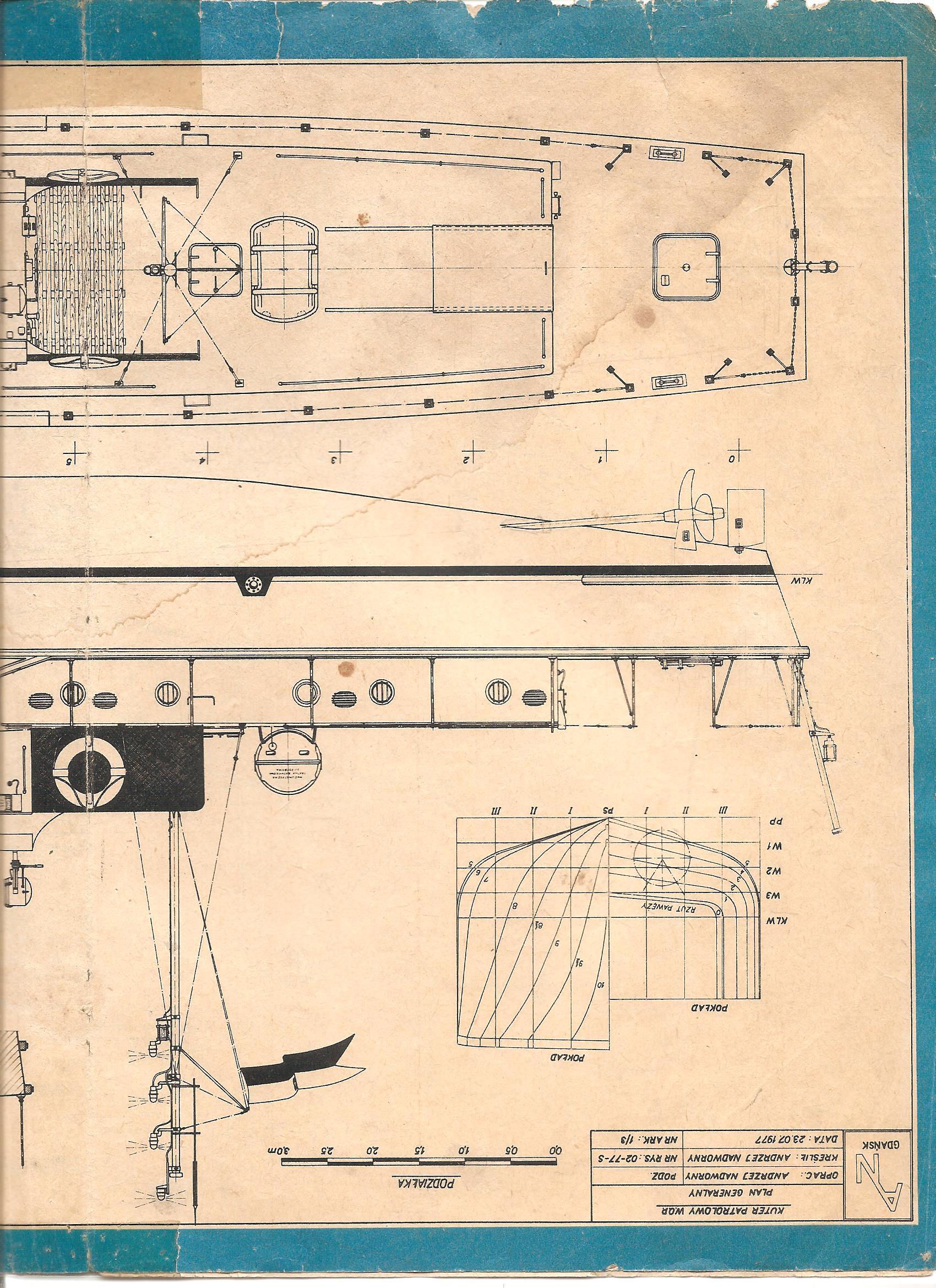

Re: Проект 361
#2 Сообщение Oleg-K »

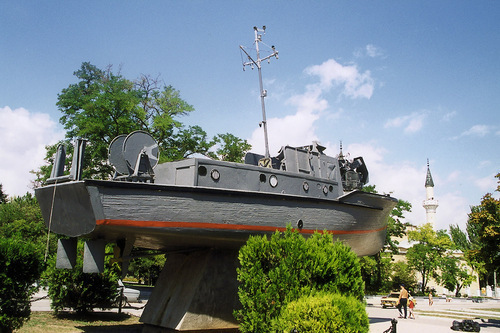

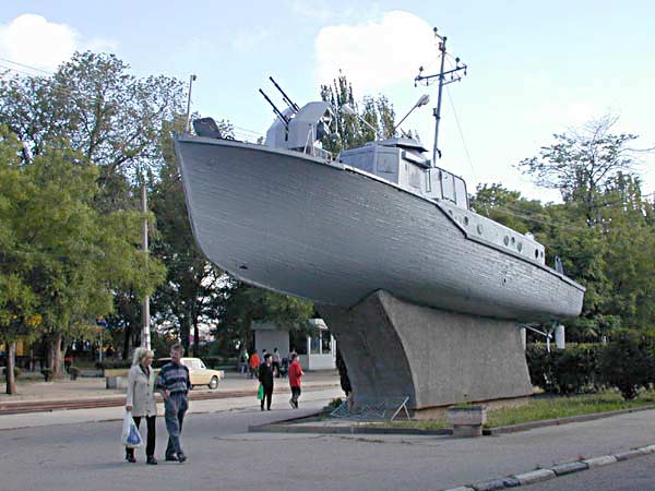

фото,обратите внимание на киль

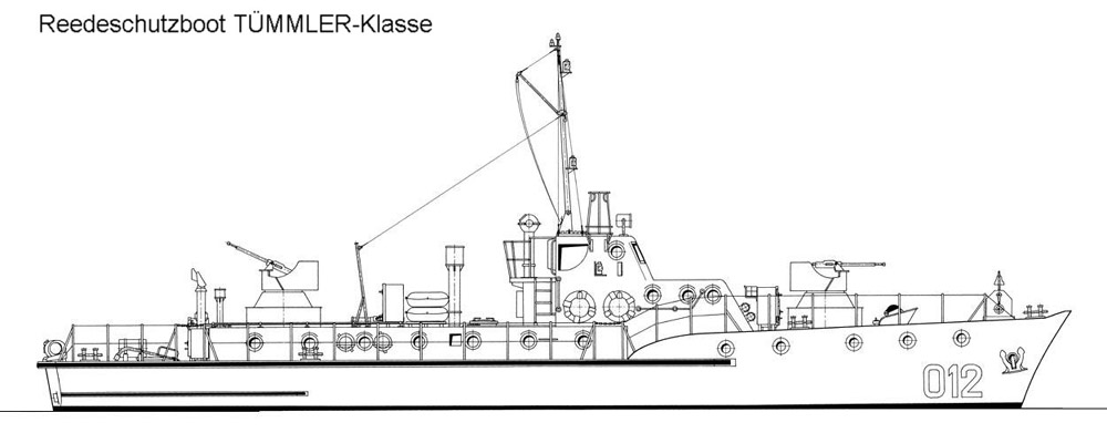

Re: Проект 361
#4 Сообщение Oleg-K »

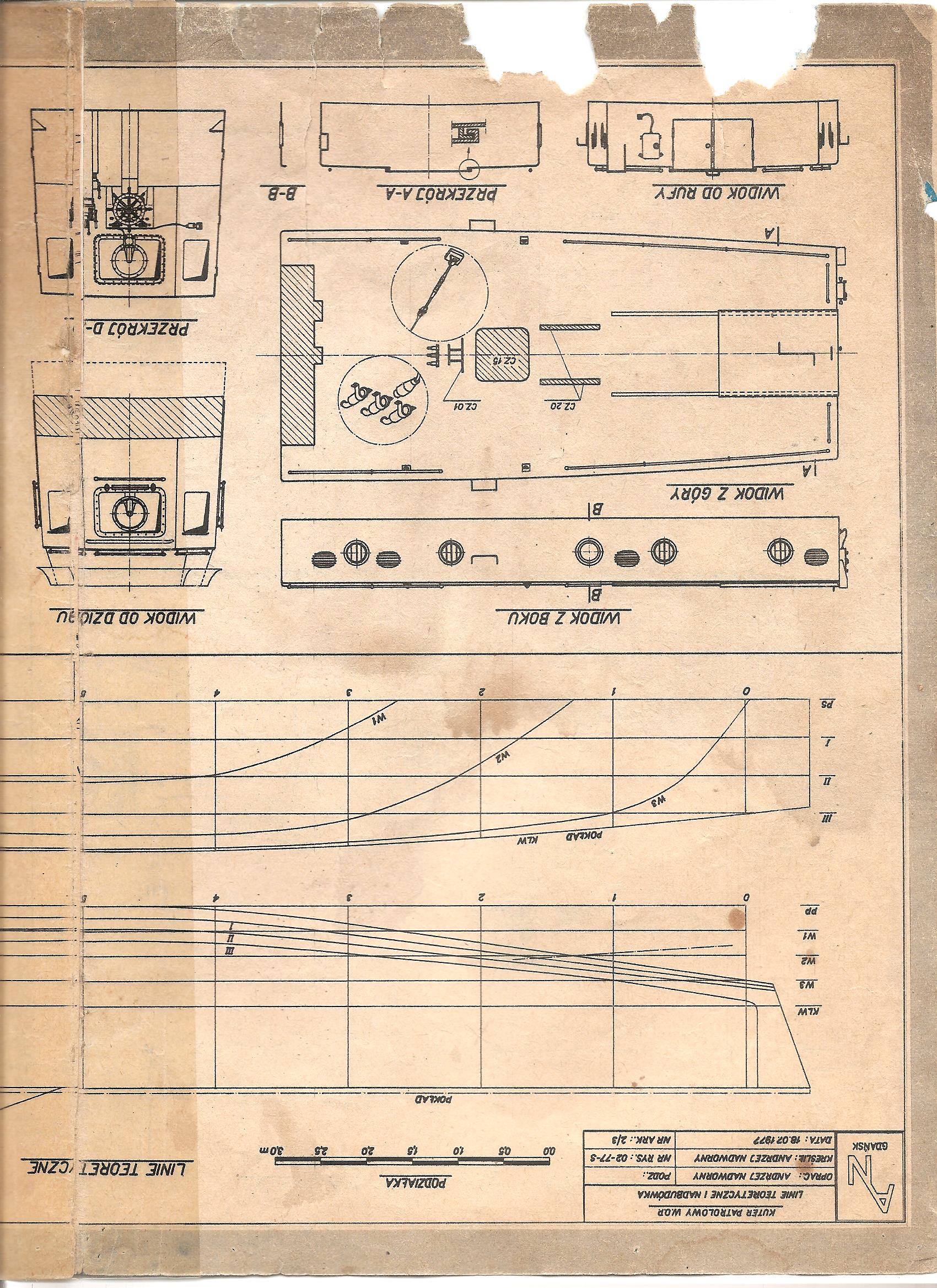

В выходной буду копаться в бумагах,все найду,тут сын выкопал ГДРовский катер охраны рейда,надо кому?,он попроще 361-го несколько
и где то раумбот из модельбау валяется

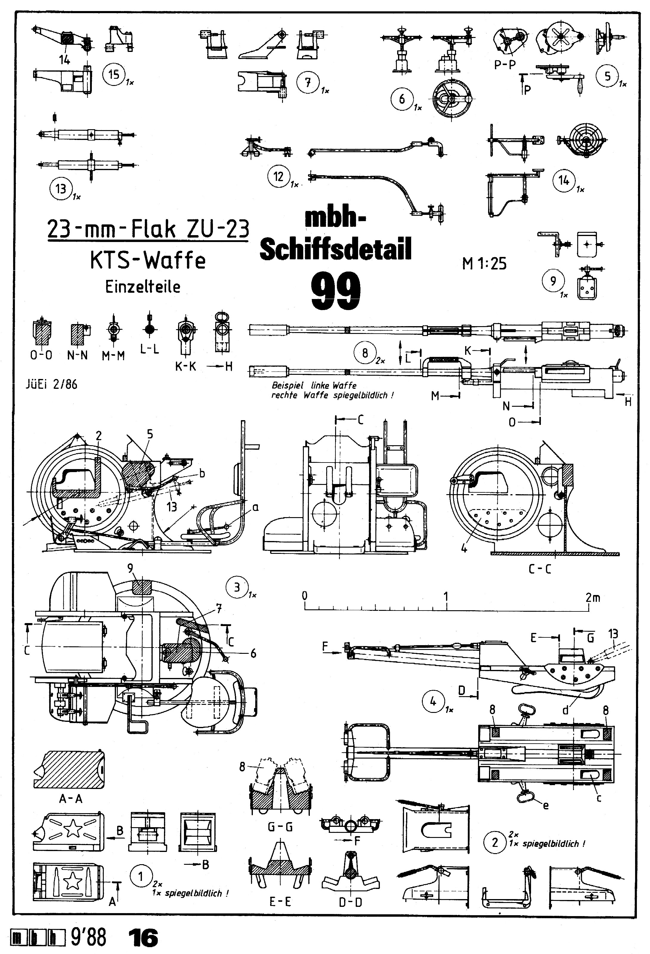

Re: Проект 361
#5 Сообщение Oleg-K »
Уф !вроде это усе кулеметы из модельбау,какие имел :D

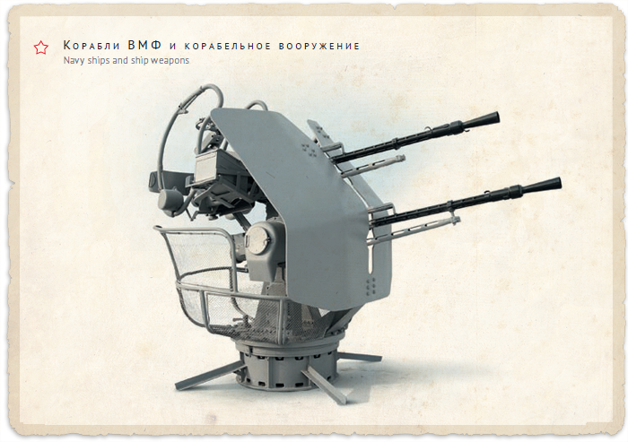

Re: Проект 361
#6 Сообщение Oleg-K »
Такой интересен кому нибудь?

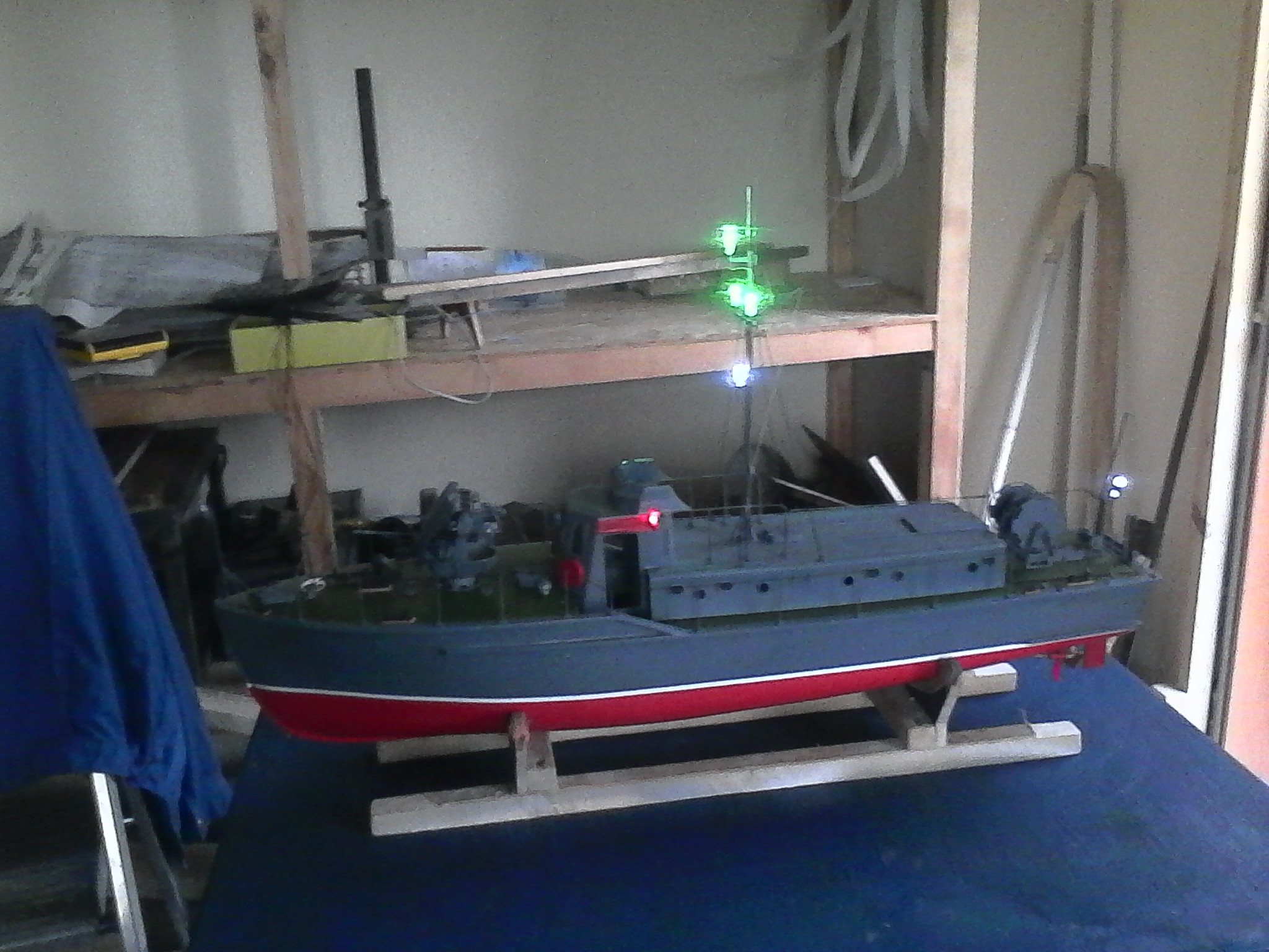

#11 Сообщение Vladimir Lomov »

#12 Сообщение Михаил Смирнов »

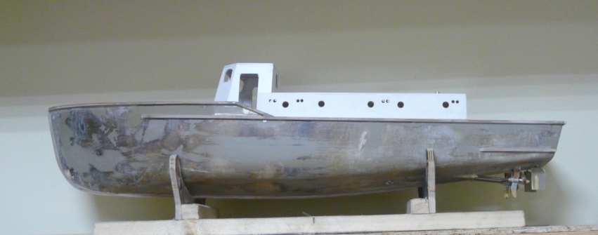

Володь, по фото не понятно, это то, что задумал?
Vladimir Lomov
Сообщения: 749
Откуда: Горький
Благодарил (а): 26 раз
Поблагодарили: 58 раз
Re: Проект 361
#13 Сообщение Vladimir Lomov »
Да :D
Samyn
Сообщения: 271
Зарегистрирован: Сб июн 18, 2011 21:34
Откуда: Подольский р-он п.Львовский
Благодарил (а): 21 раз
Поблагодарили: 8 раз
Re: Проект 361
#14 Сообщение Samyn »
Vladimir Lomov писал(а):Да :D
Отлично ......отчаянной борьбы с водоизмещением не намечается!!!

Re: Проект 361
#15 Сообщение Vladimir Lomov »
Пароходик получился веселый. Ходит замечательно.Днем накатал на 95 баллов.Ночью чуть похуже :)
Досыпал 650 грамм дроби. К следующему сезону деталировку доделаю.
