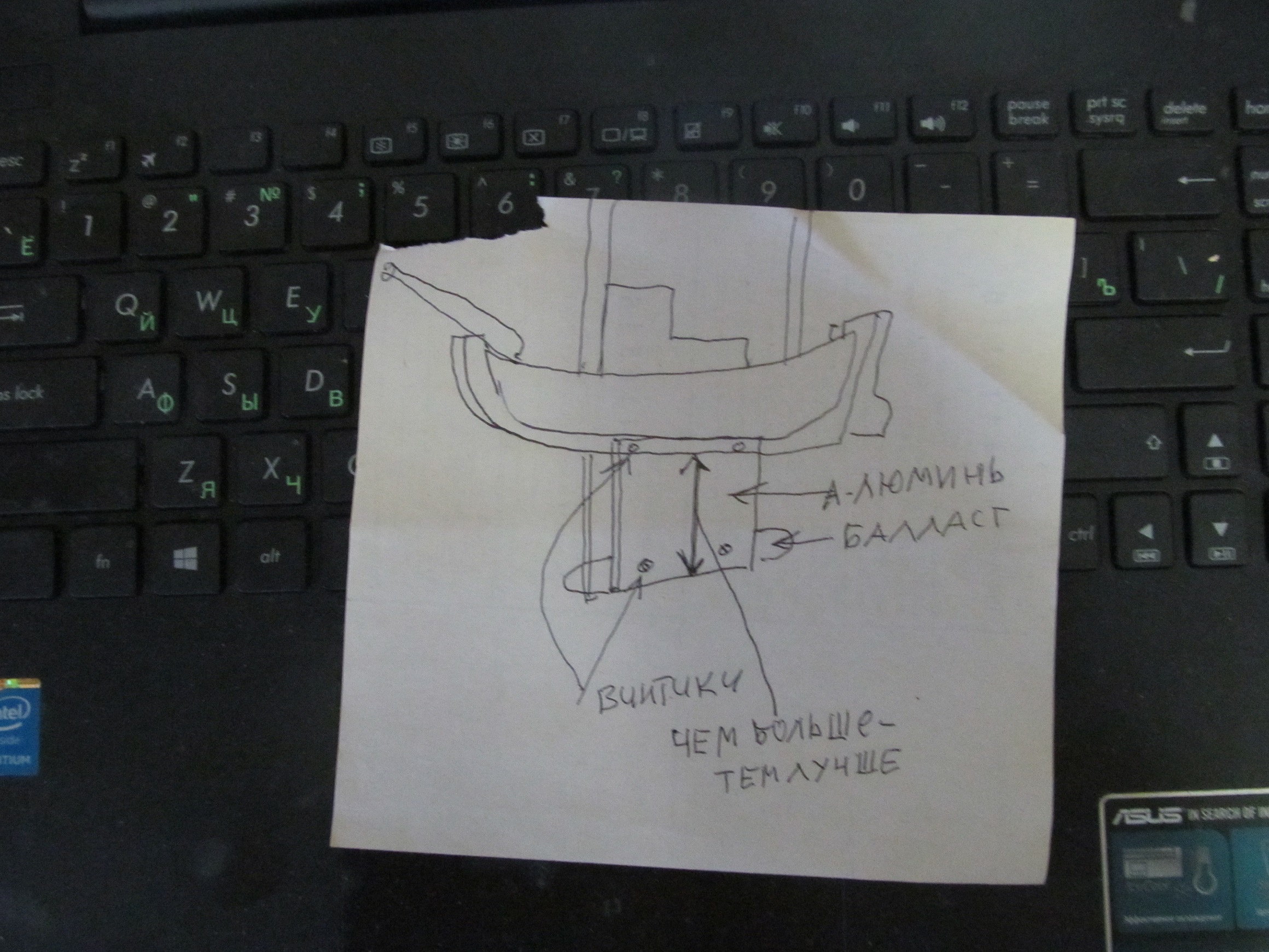

Re: Расчет балласта
здравый смысл подсказывает...надо делать модель в обычном варианте.
а готовой модели сделать навесной сьемный киль.....на двух или одном винтике
с балластом или просто балласт
легко будет и "погрузить" ее на нужный уровень уже готовую ...
добавляя тяжесть к балласту
...попускали ....сняли и поставили модель опять на трюмо.
с внутренним балластом она станет довольно тяжелая
и остойчивость на воде будет гораздо выше с пристяжным.

Re: Расчет балласта
Ещё в разработке чертежа:
http://www.shipmodeling.ru/phpbb/viewto ... 22#p360922
Это моя первая полновесная модель из древесины. Когда-то давно делал из бумаги, покрывал лаком и в ванной догружал самой крупной охотничей дробью через люки в палубе.
Эту модель хотел бы сделать дейсвующей, для отработки постройки и устойчивости на воде. Поэтому хотел бы ещё на стадии разработки чертежей как можно больше ошибок избежать. На точную копию не претендую, тут несколько другие задачи. Буду только рад нужным советам и конструктивной критике, я тут ещё новичёк

Re: Расчет балласта
Уважаемый uroma 1!Все, что сказано выше справедливо. Балластировка на стадии проектирования весьма трудоемкий процесс. В модельном деле пользуются практической балластировкой изготовленной и полностью оснащенной модели. Для парусной модели актуально обеспечение мах. низкого расположения ЦТ, при этом желательно иметь минимальный вес собственно модели без балласта. Определите водоизмещение Вашей модели по прототипу, а затем попробуйте посчитать проектный вес модели по чертежу (нужно расчитать объемы применяемых материалов и умножить на их плотности). Разница даст вес балласта.
Имейте в виду, чем больше вес балласта. тем менее валкая модель.

Re: Расчет балласта
Приветствую, с этим понятно. А как лучше сделать расположение балласта вдоль киля, после экпериментов с:AtisBovis писал(а):Насколько я помню есть ряд простых формул.......
Влад Вит писал(а):.... навесной сьемный киль.....на двух или одном винтике
с балластом ... легко будет и "погрузить" ее на нужный уровень уже готовую ... .

Re: Расчет балласта
Планирую через люки добавлять балластevgene писал(а):после экпериментов с:

Re: Расчет балласта
только на время плаваний...
