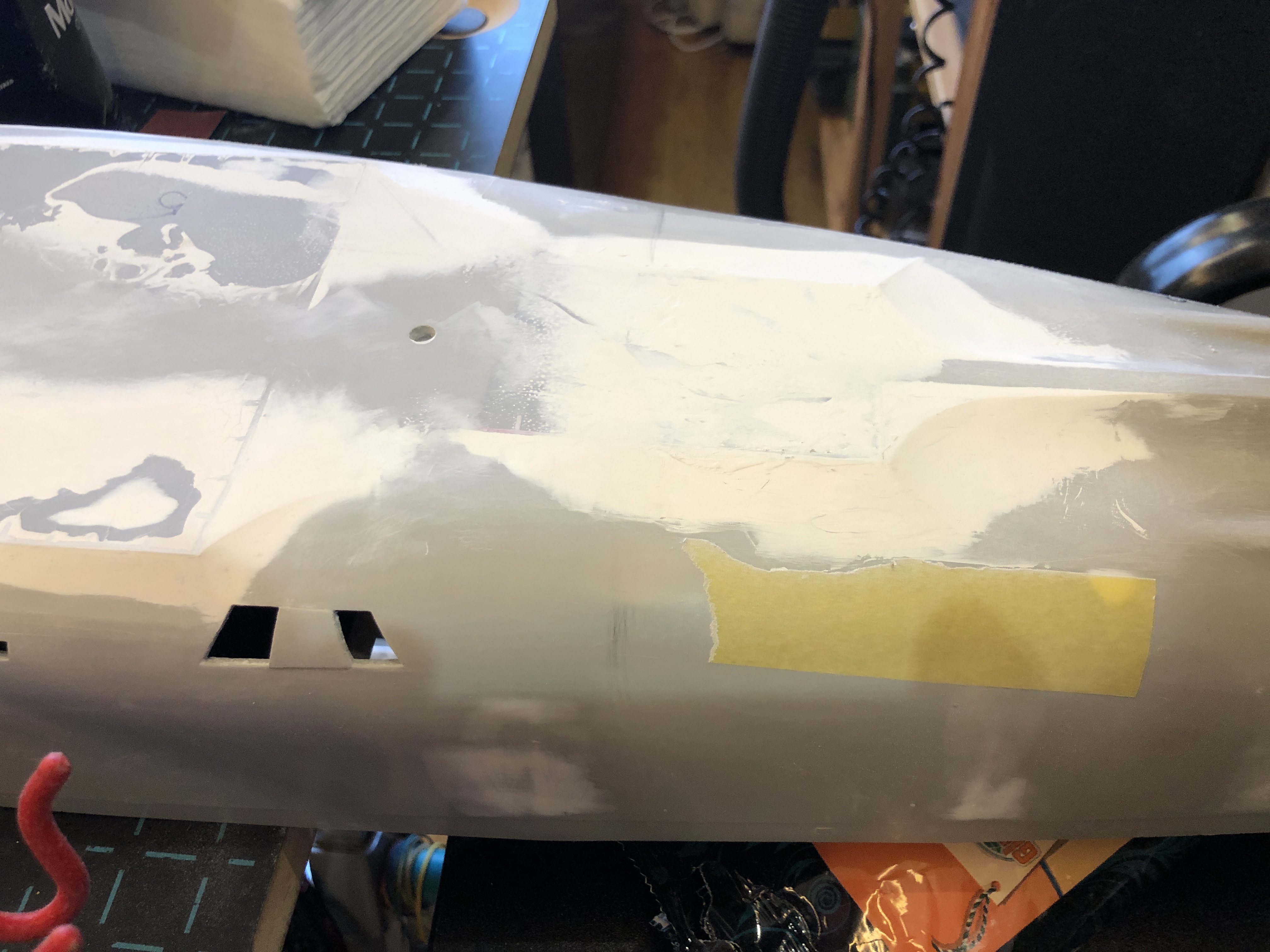

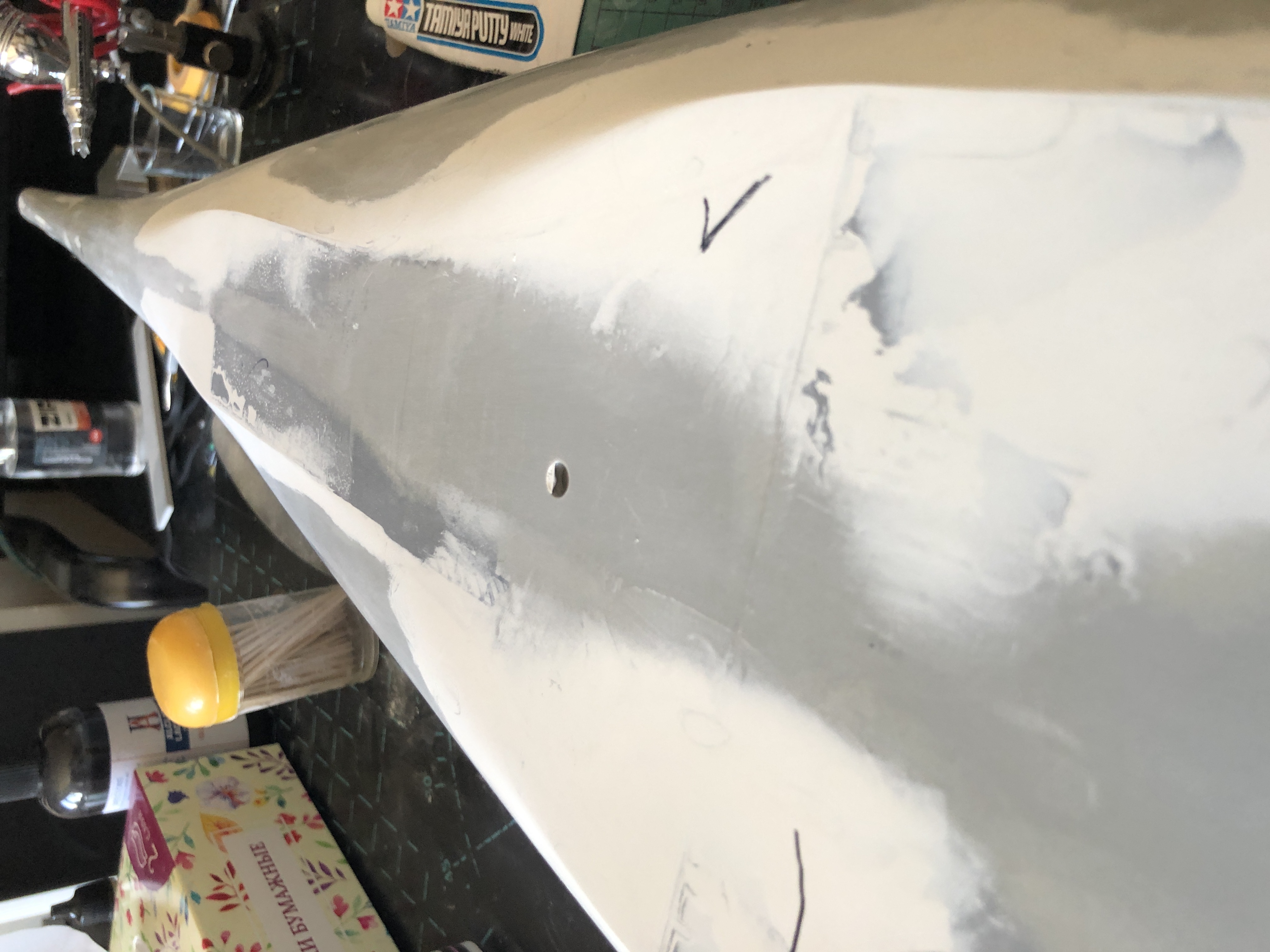

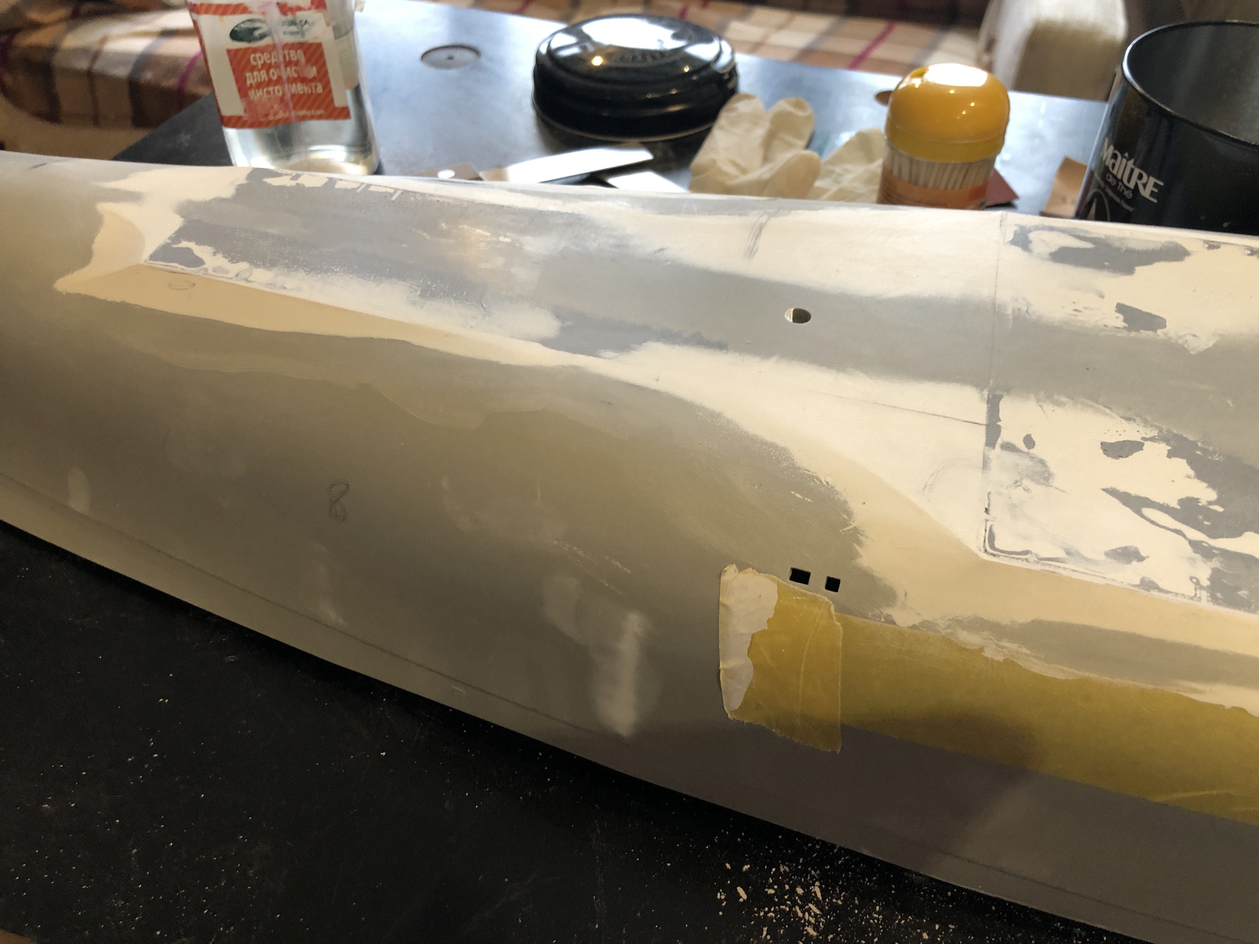

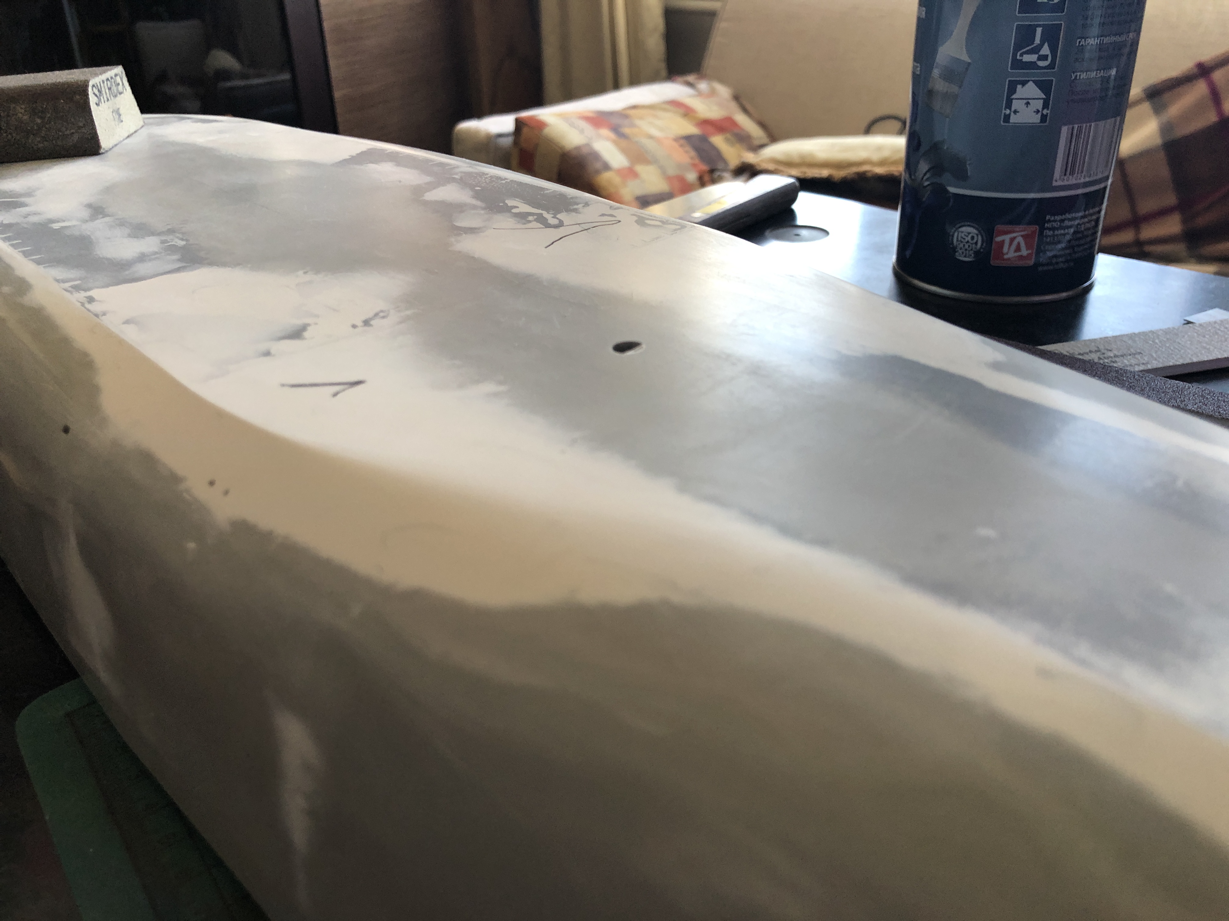

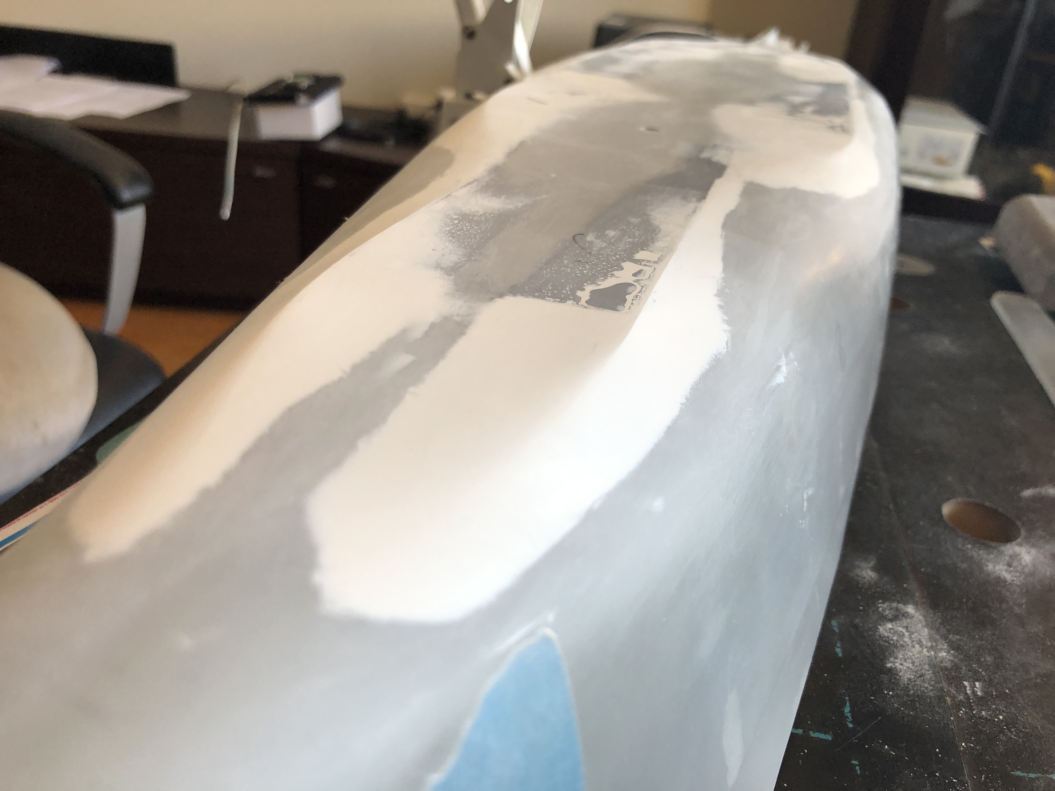

Новая версия оформления док-килей. Процесс дошлифовки.

#212 Сообщение Игорь Тараканов »
Какой кардинальный разворот! А почему решено сделать не "выпуклый", а "вогнутый" переход?
Валентин Озеров
Сообщения: 2205
Благодарил (а): 94 раза
Поблагодарили: 219 раз
Re: Bismark 1/200 от Trumpeter, допы Pontos 23001F2 v2 + 21001F1
#213 Сообщение Валентин Озеров »
Игорь Тараканов писал(а): ↑Вс фев 02, 2020 22:16А почему решено сделать не "выпуклый", а "вогнутый" переход?
Экспериментирую 8)
Но финальным сделаю третий вариант, так что не переключайте канал!

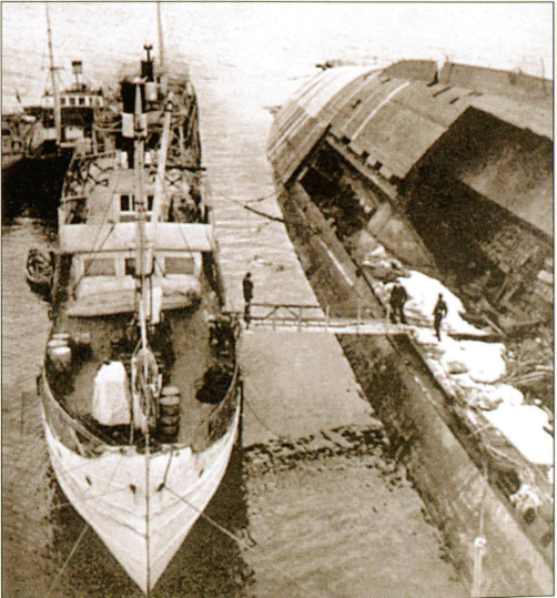

Нашел достаточно информативную фотографию разборки Тирпица. Виден плавный переход от док-килей к стыку с боковыми килями.

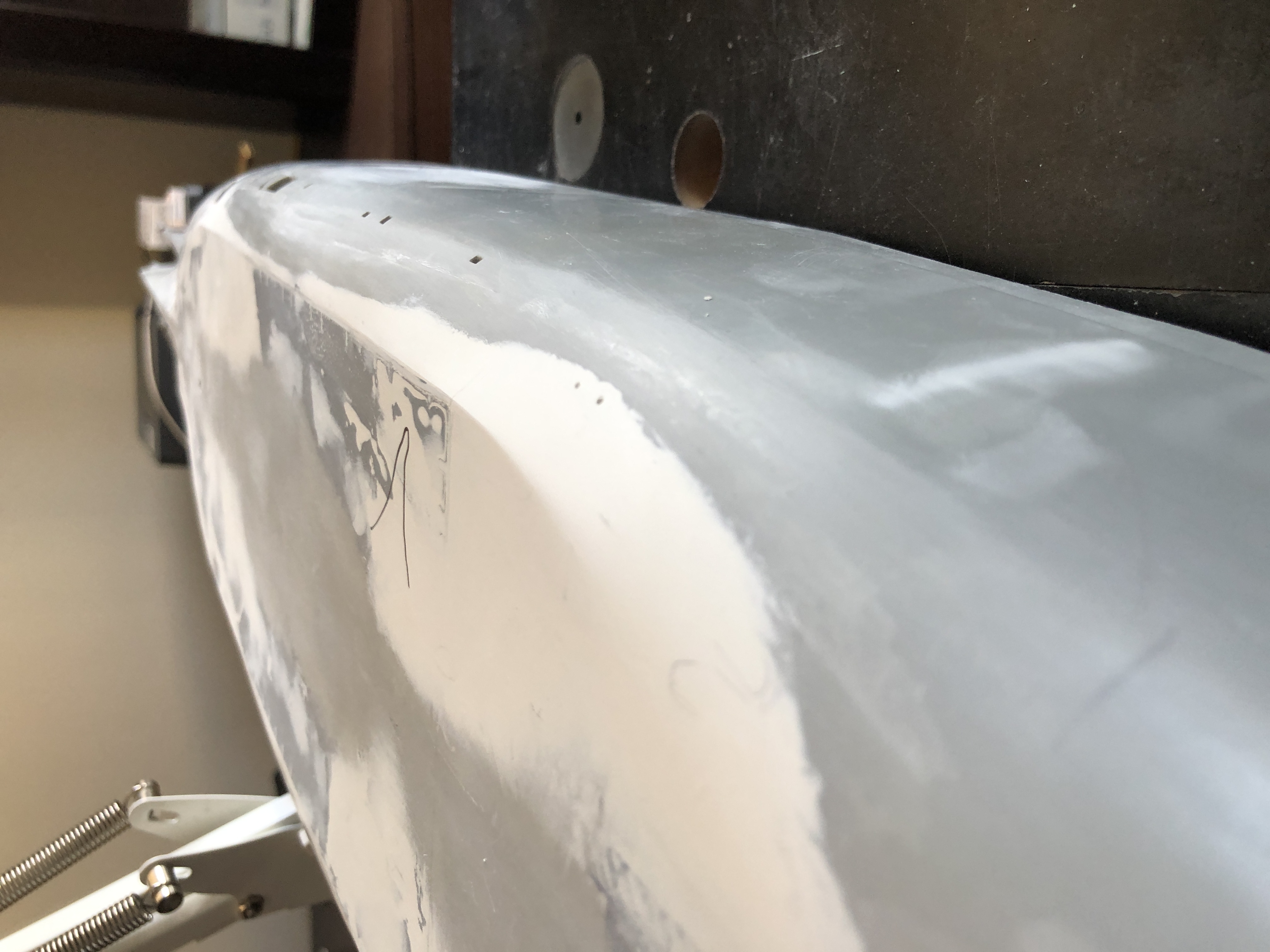

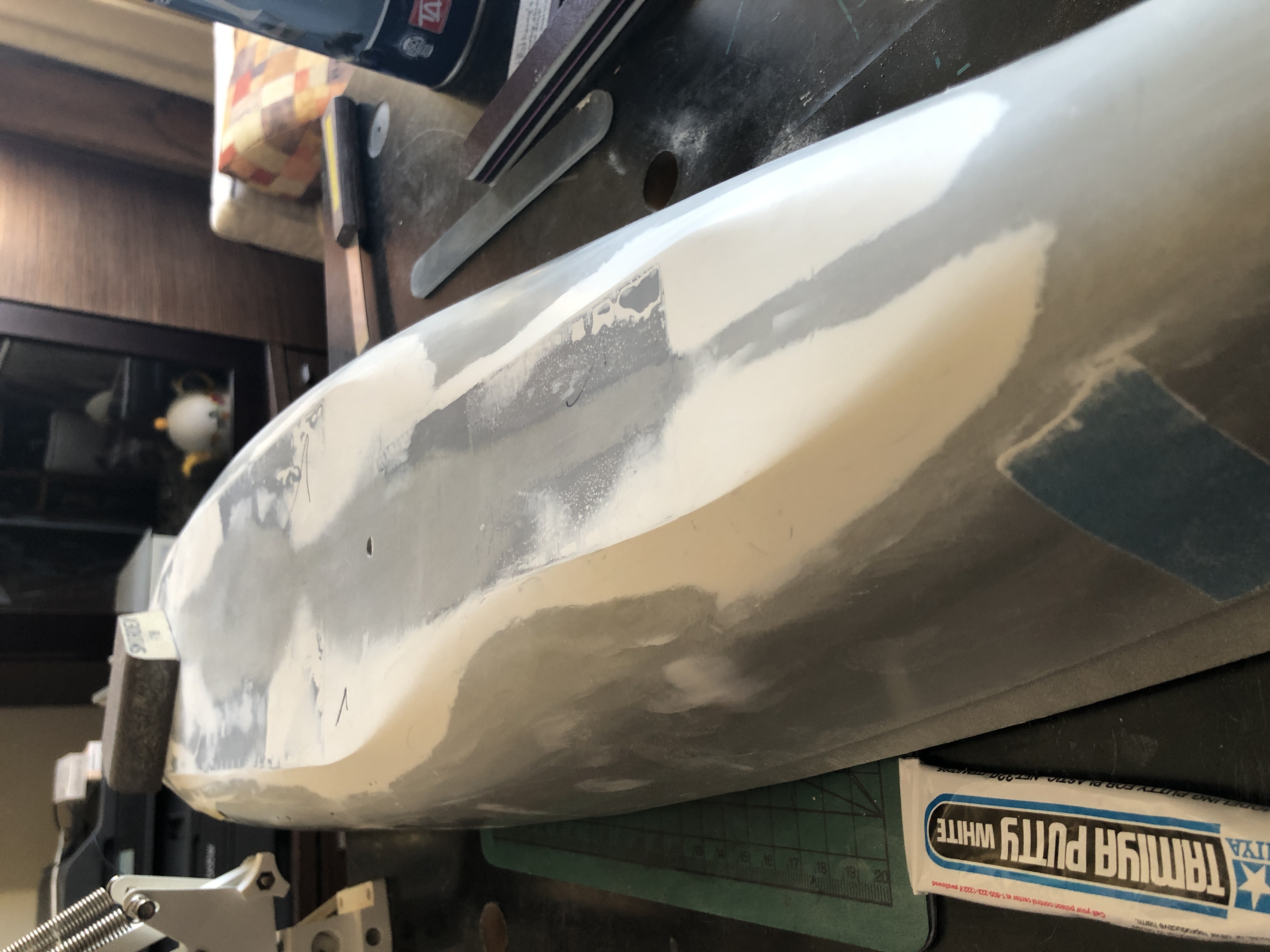

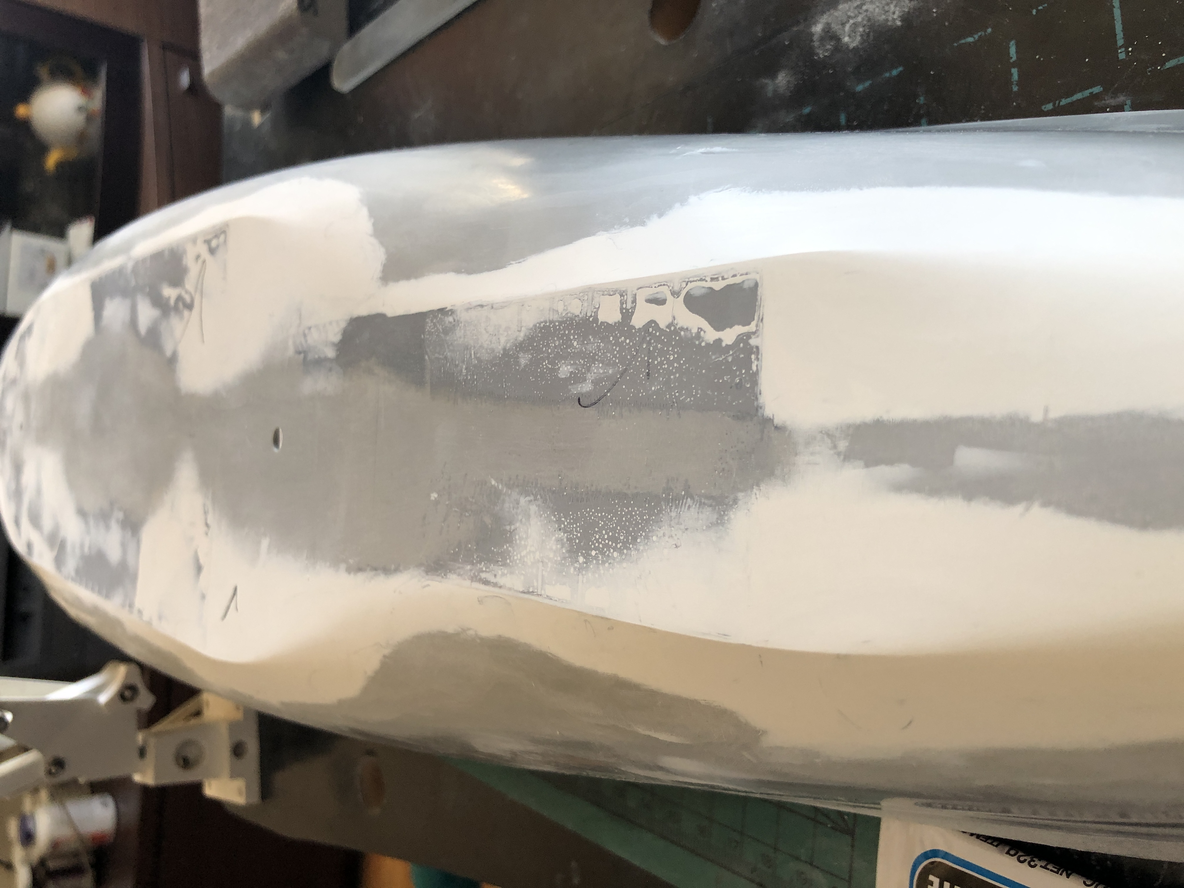

Форму дна вывел. Теперь пусть сохнет. До-о-о-о-о-олго сохнет.
А я пока займусь надстройками.

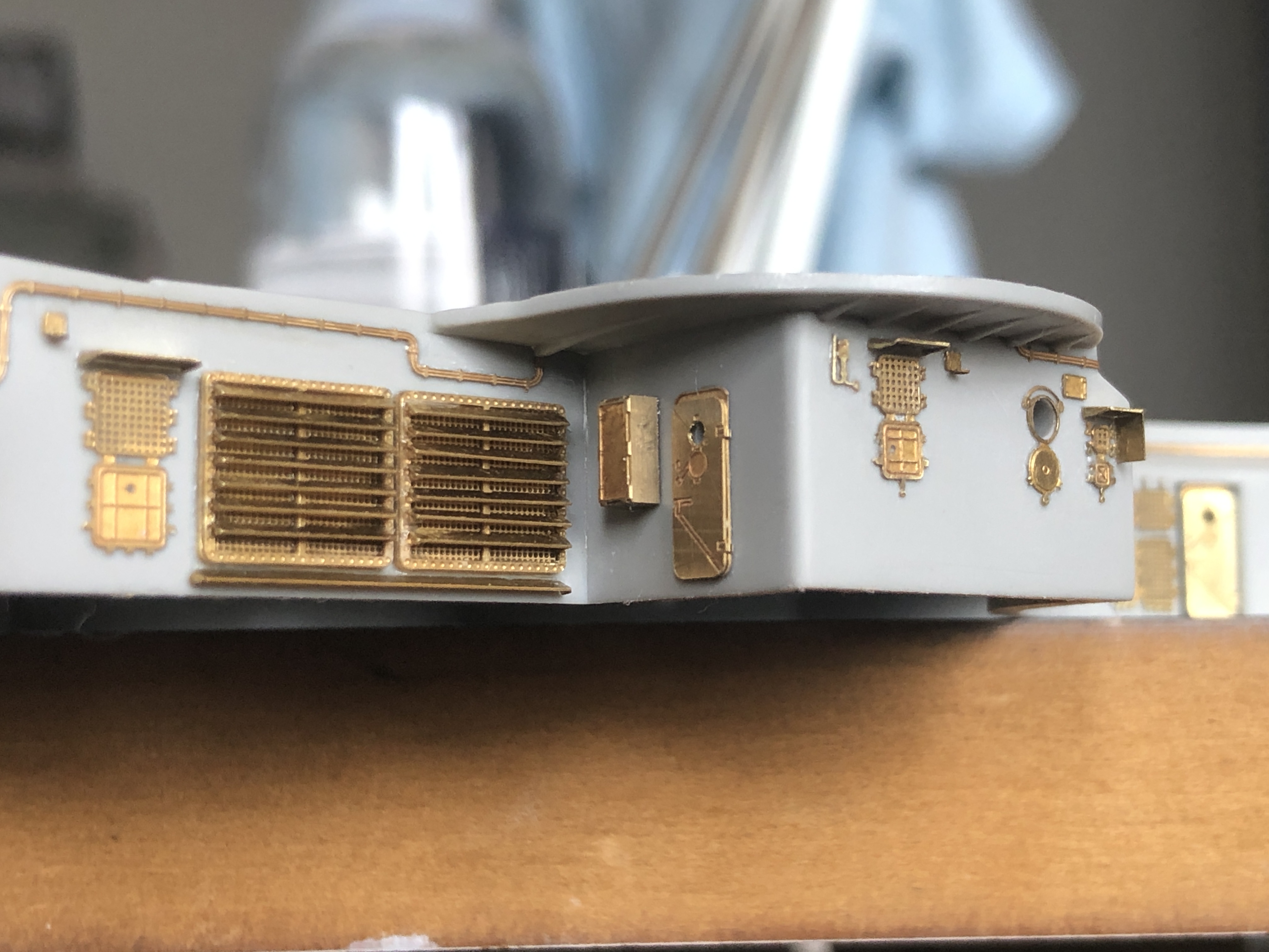

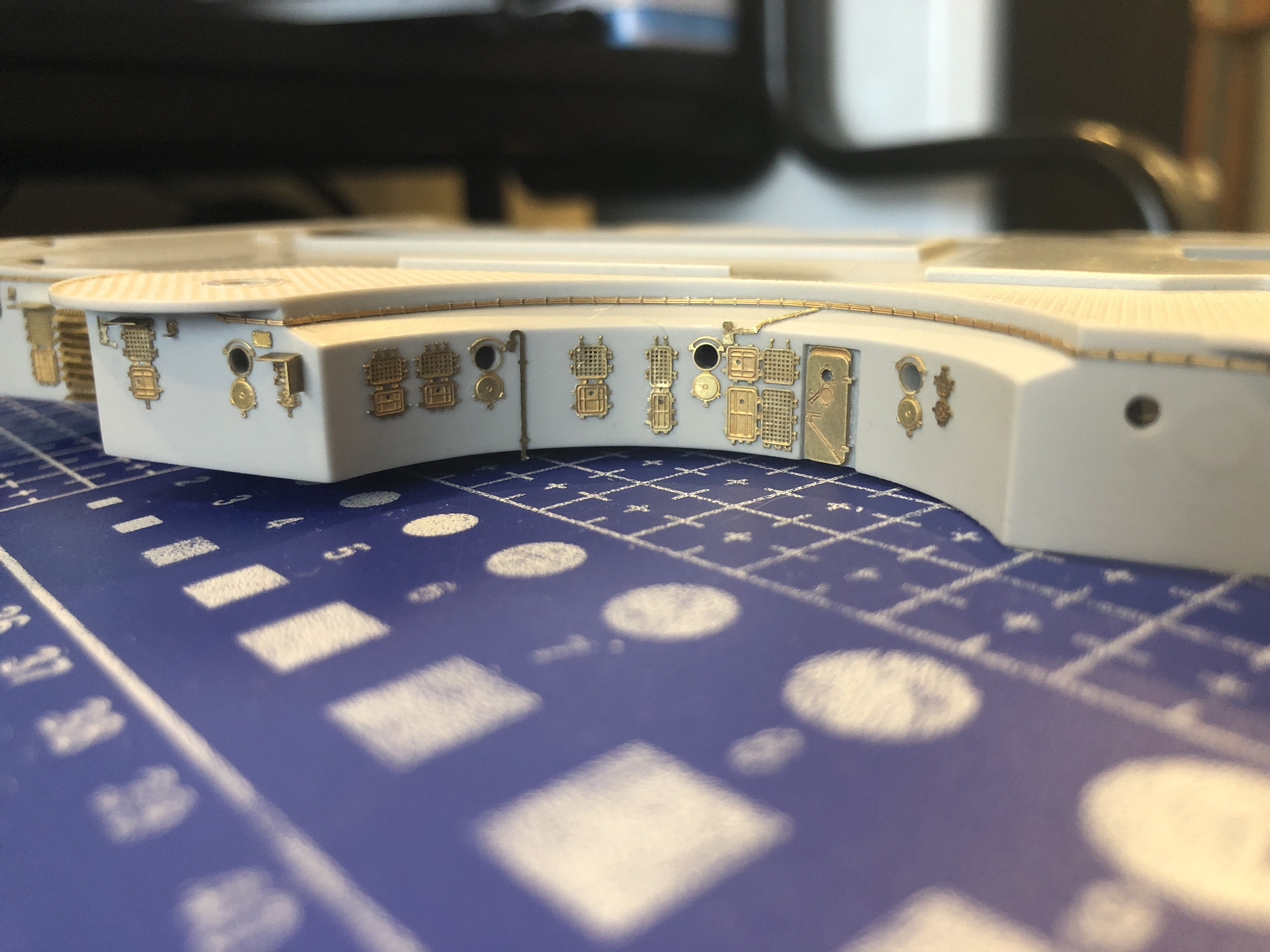

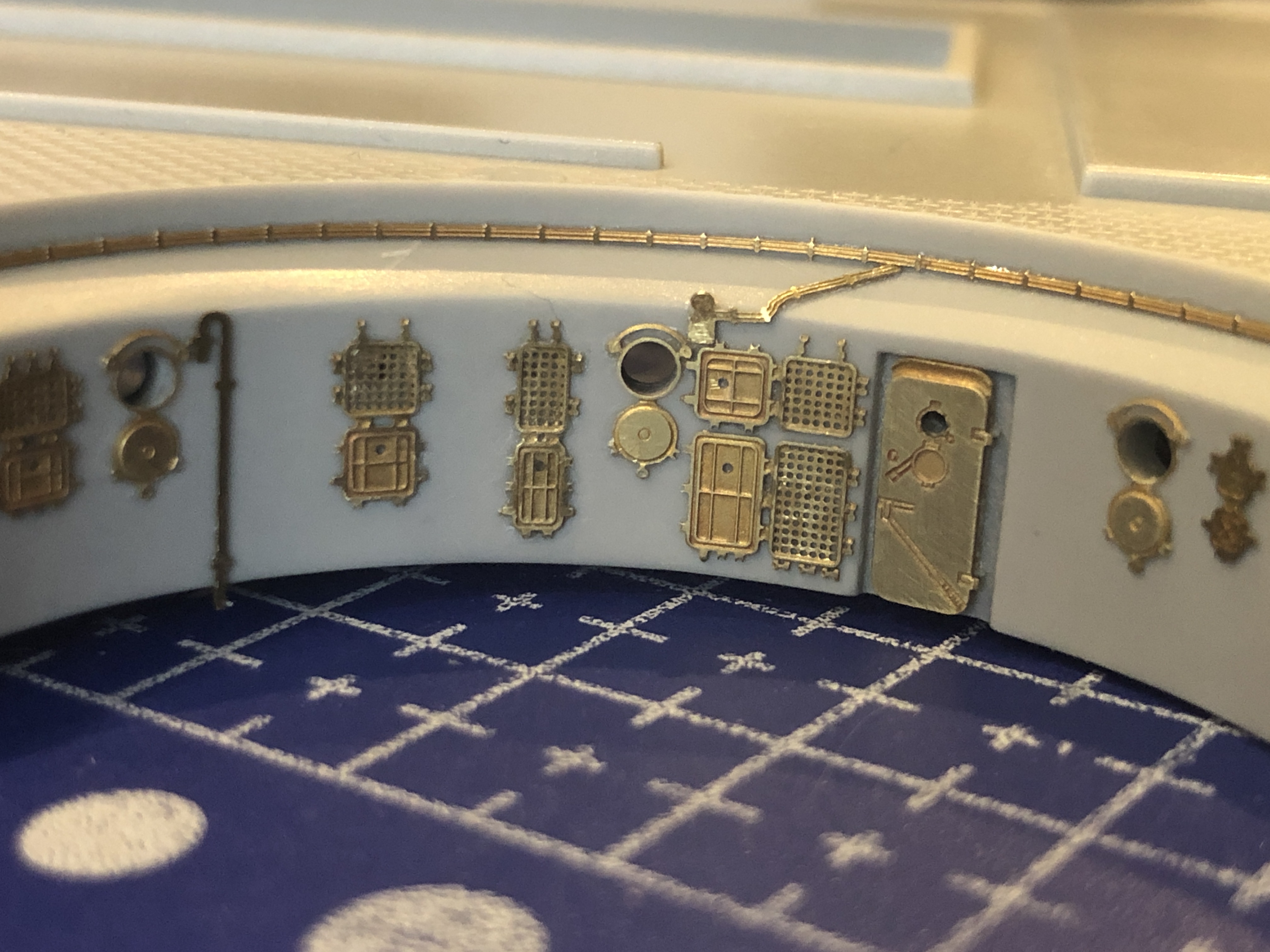

Срезаю с надстроек всю деталировку, клею фототравление

WER

Красота. Потом все серой краской покрасится. Валентин планируете смывкой выделять, лючки, решетки и.т.д. ?
Валентин Озеров
Сообщения: 2205
#220 Сообщение Валентин Озеров »
Да, аккуратная смывка будет обязательно

#221 Сообщение Игорь Тараканов »
Что ни говорите, травление великолепное, полностью оправдывает свою немалую цену! Вид новой деталировки просто потрясающий.
Валентин, а как вы решаете проблему масок (или какой-то другой способ спрятать от аэрографа) для иллюминаторов (при покраске) в столь малом масштабе?
Валентин Озеров
Сообщения: 2205
#222 Сообщение Валентин Озеров »
Что и говорить, этот вопрос меня тоже беспокоит. Тем более что травло клеится с выступающими частями и часто с малой площадью контакта. Сейчас эту деталь корабля взять в руки боязно - точно что-нибудь торчащее заденешь.
Буду думать по ходу. Кроме масок есть еще патафикс, жидкие маски. Буду подкрашивать вручную. Руки подскажут
Саламатин
Сообщения: 50
Зарегистрирован: Вт сен 11, 2018 19:43
Откуда: Челябинск
Поблагодарили: 10 раз
#223 Сообщение Саламатин »
Валентин, иллюминаторы бы изнутри раззенковать, что бы убрать видимую толщину пластиковой детали - сейчас "эффект колодца" очень заметен. Наверное, после покраски он будет еще заметнее.
И еще с крышками иллюминаторов и вент. отверстий есть такой нюанс - их лучше не приклеивать, а оставить до покраски отогнутыми примерно на 120-135 градусов. А после покраски просто аккуратно поджать к стенке чем то мягким до 180 градусов. Тогда они будут прям явно отдельными от стенки. Если их приклеить на этапе монтажа, то после всех окрасок и лака они будут выглядеть отлитыми заодно со стенкой, и смывка тут не особо поможет.
Валентин Озеров
Сообщения: 2205
#224 Сообщение Валентин Озеров »
Отличные советы, спасибо! Попробую эти иллюминаторы подковырнуть без фанатизма. И раззенковать колодцы.
Валентин Озеров
Сообщения: 2205
#225 Сообщение Валентин Озеров »
Наверное, я все же наклеенные отдирать не буду, а новые буду клеить с полуоткрытой крышкой. А вот с зенковкой вряд ли получится. Все выходные отверстия расположены прямо около плоскости-"потолка", поэтому зенковкой не подлезешь и не покрутишь.
