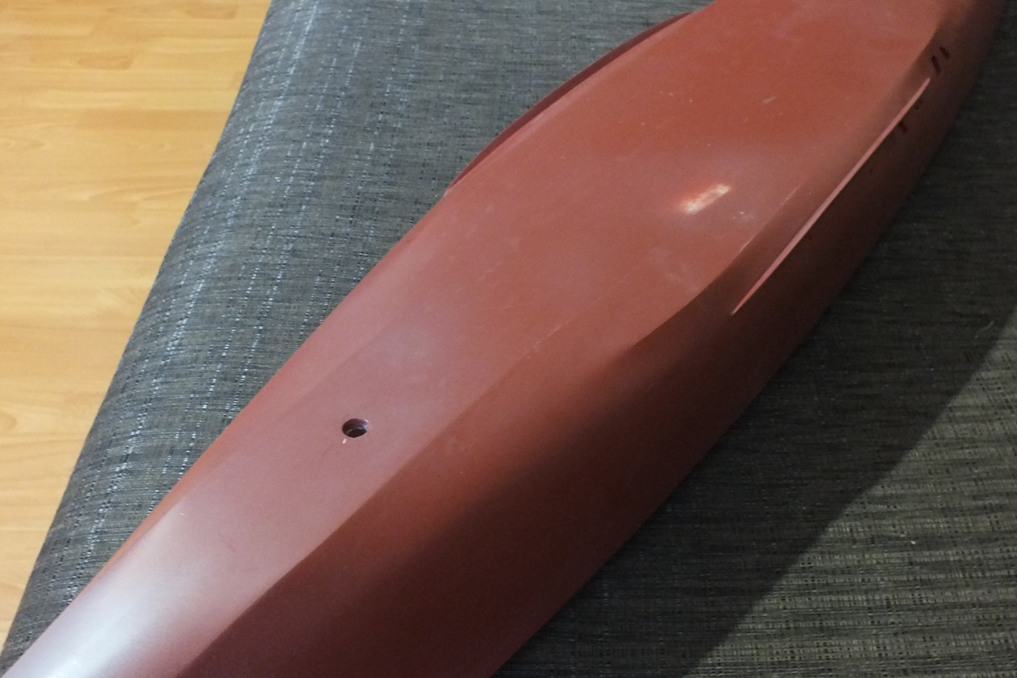

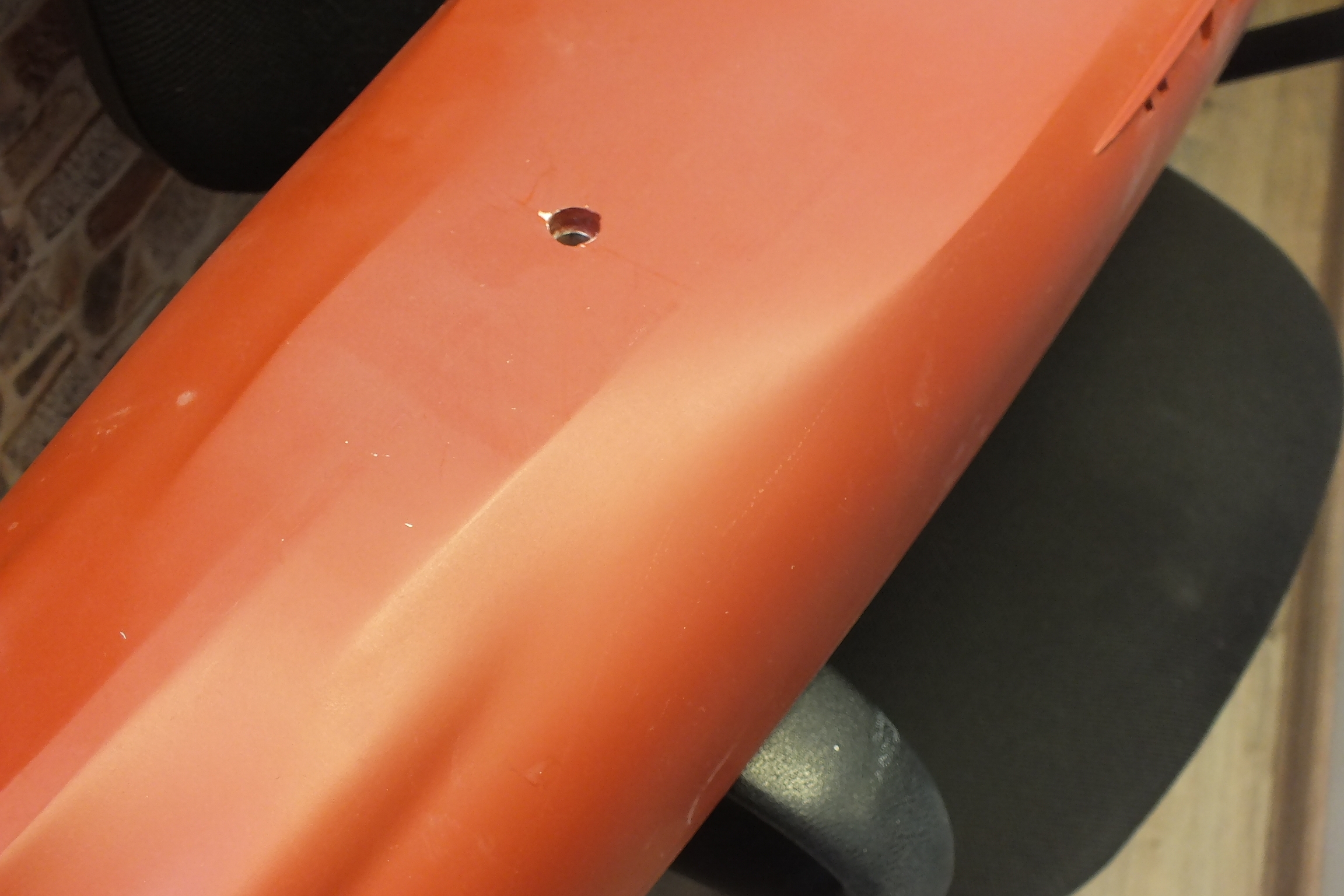

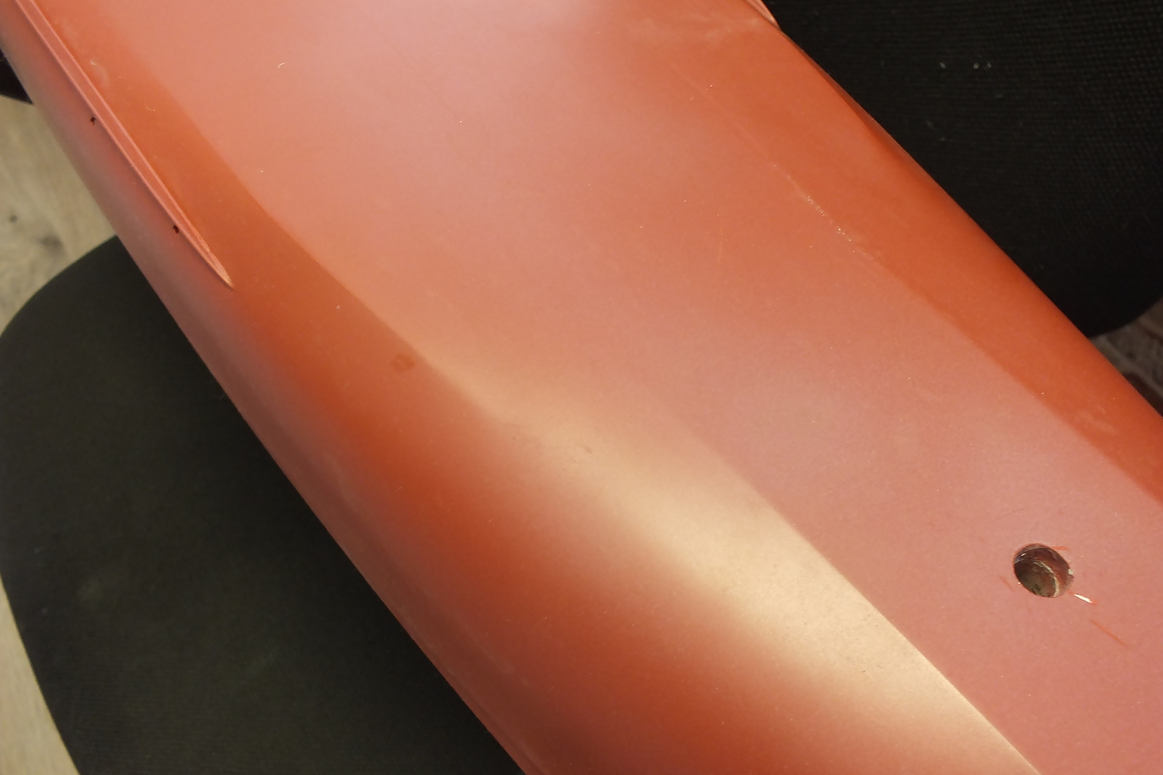

Игорь Тараканов писал(а):Валентин, а что за пластик у тебя такой большой и хороший, что ты на видео режешь для док-килей? Толщина - два мм? Где такой можно найти?
Игорь, пластик Evergreen, есть во всех приличных модельных магазинах. На верфи тоже есть :D
Для данной работы я брал толщину 1мм.

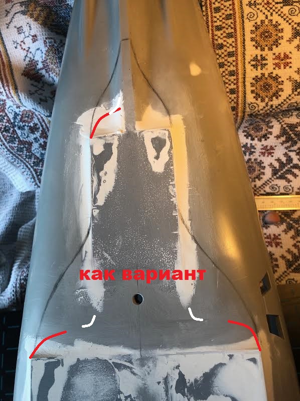

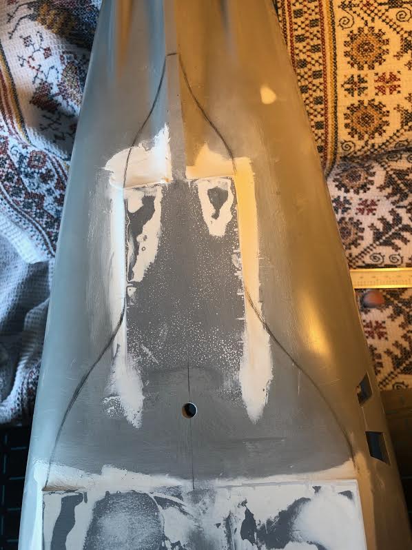

По твоим комментариям все понятно, спасибо. Буду доделывать.

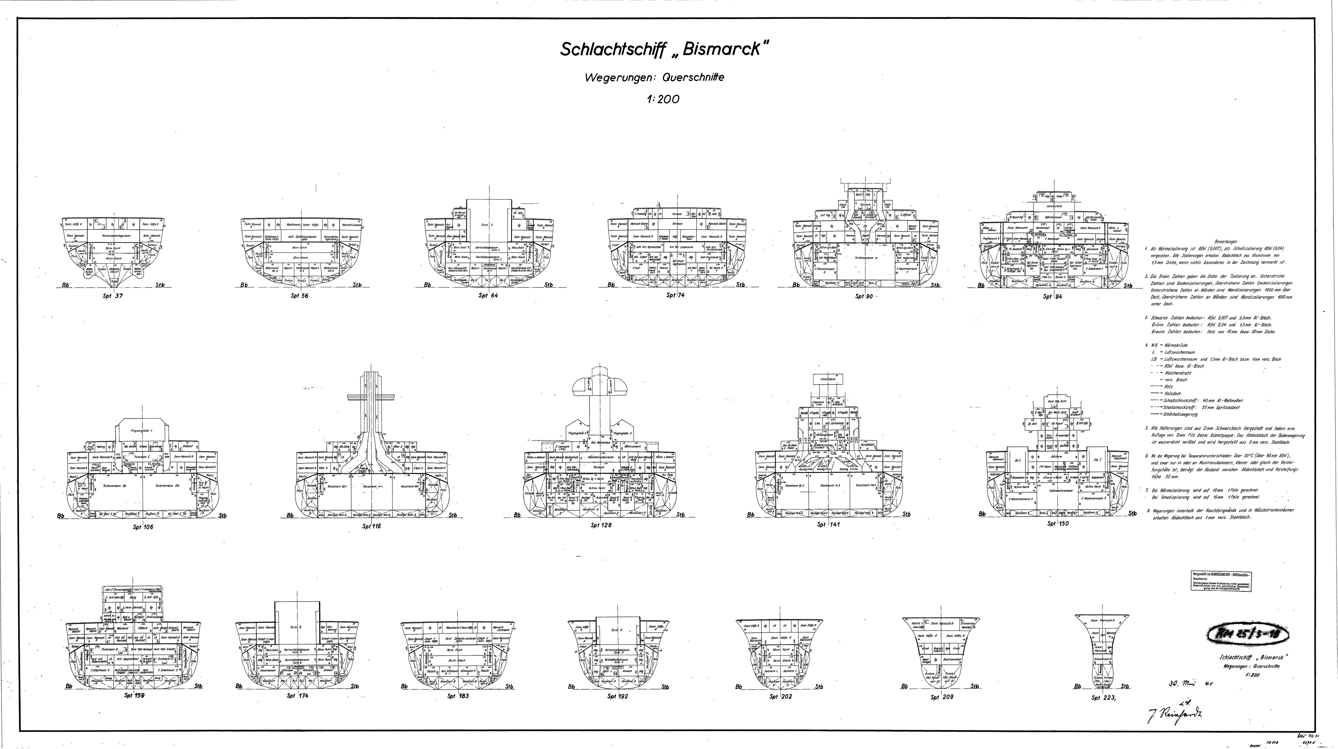

Хотел сделать плавные переходы от секции док-килей к секции, но документация указывает что переходы были ломанные.
Сообщения: 7072
Благодарил (а): 87 раз
Поблагодарили: 1281 раз
Re: Bismark 1/200 от Trumpeter, допы Pontos 23001F2 v2 + 210
#197 Сообщение Игорь Тараканов »
Да не, просто слишком уж большие переходы ты вычертил. Это субъективное восприятие. Тут трудно сказать однозначно, ведь фото не сможет передать истинное положение дел на корпусе. Если бы я видел корпус вживую, я бы точно сказал, потому что в памяти запечатлелись зализы на модели нашего коллеги, небольшие и аккуратные. Коллега-то корпус с нуля строил, а тебе приходится подгонять детали под уже готовый корпус. Опять же, отсутствие возможности подержать корпус в руках творит странные вещи. А видео со своим эффектом зума ещё и подливает маслица... Вот, например, пересмотрев ещё раз твоё видео утром, я уже не был столь уверен, насколько именно нужно уменьшить "высоту" док-килей на твоей модели. Ночью я считал, что сточить нужно раза в два по толщине, не меньше. Утром уже думал, что всего лишь на четверть, максимум - на треть. Увидев сейчас нарисованные тобой линии, я считаю, что надо стачивать аж девять десятых, то есть, почти в ноль! :D Чую, линии ты нарисовал "от души"! Что касается ломанных линий на чертеже - как мы помним принцип, на заводских и других специализированных документах указываются только необходимые вещи. В данном случае, схема площадки для докования как раз и привнесена в план из схемы для докования и вряд ли показывает нам действительную форму днища корабля. Действительно, "ломанная" площадка как минимум нелогична из-за характерной формы корпуса в этих местах - она не могла здесь быть таковой физически. Значит, она есть ни что иное, как дёрнутая со стороны схема.

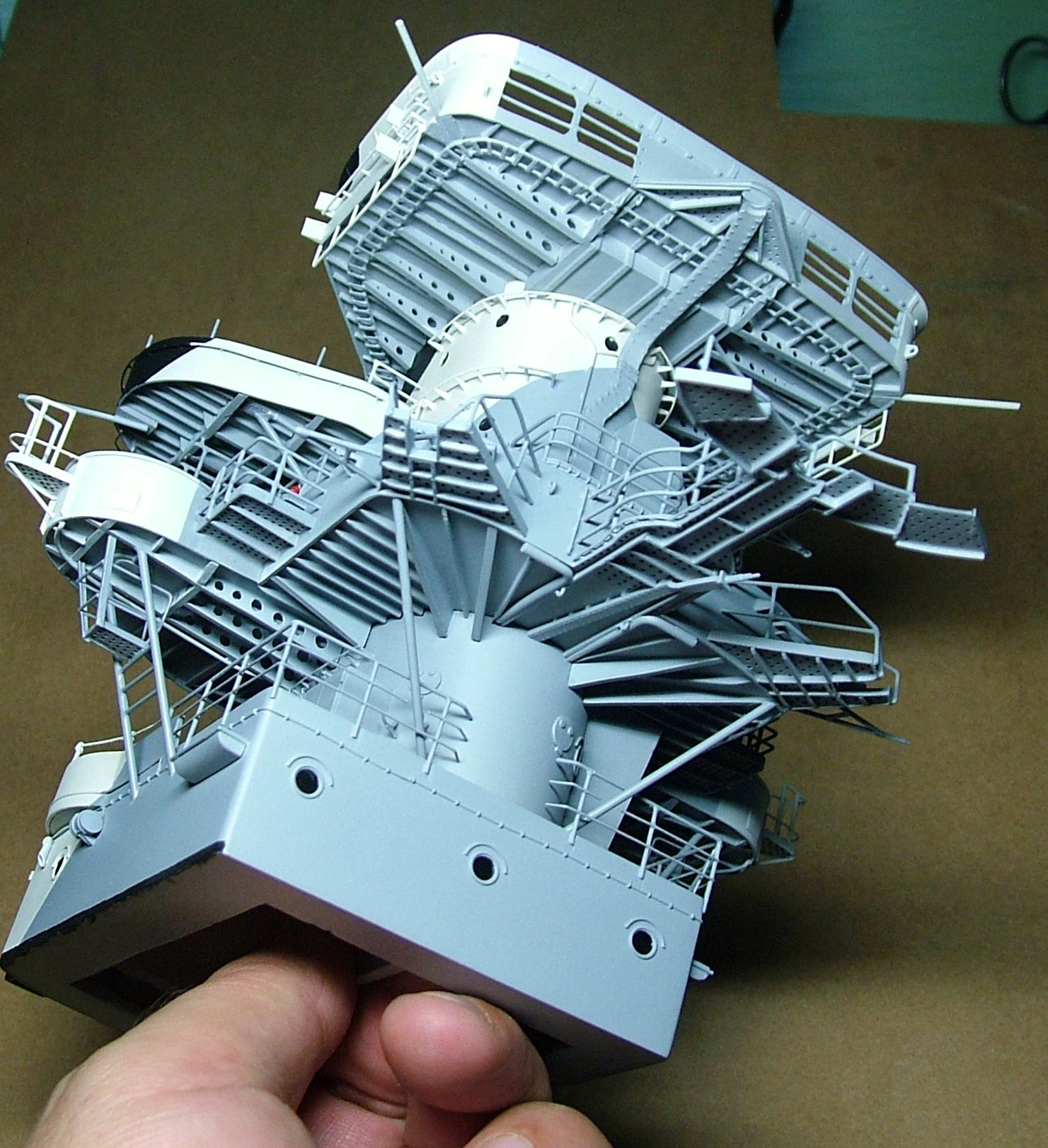

Staison
Сообщения: 105
Зарегистрирован: Сб ноя 08, 2014 20:04
Поблагодарили: 4 раза
#198 Сообщение Staison »

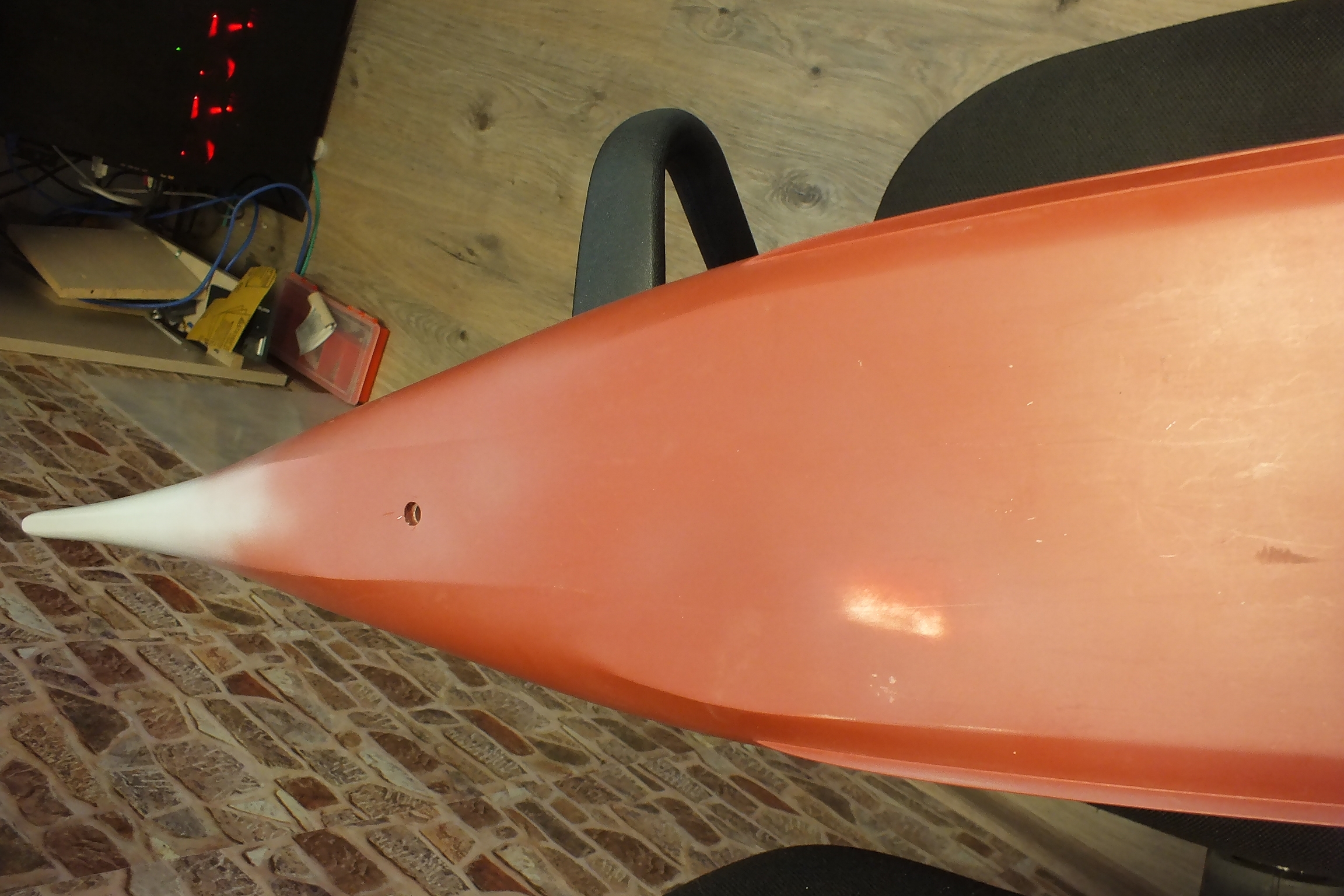

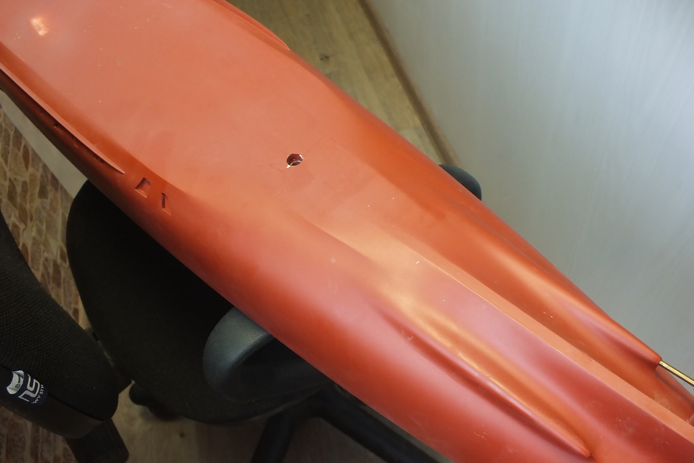

Несколько снимков моего Бисмарка.Грунт конечно не дает полной картины.И снимать надо все таки при дневном свете.Пластик я никакой не клеил,просто в доке разметил и автомобильной шпаклей вывел постепенно обводы.Сейчас конечно увидел и косяки,видимо все таки глаз замыливается....после месячной работы.Надо делать перерывы. :D

Игорь Тараканов писал(а):Чую, линии ты нарисовал "от души"!
Игорь, какие бы кренделя я там не вычерчивал, в этом месте корпус имеет горизонтальную плоскость. Так что задача упрощается.

Staison писал(а):Несколько снимков моего Бисмарка.
Красиво!

Станислав как я понял док кили ты формовал на основе Тирпица ?! Исходя из его сечений очень здорово вышло. С кормовой частью по моему есть нестыковка...

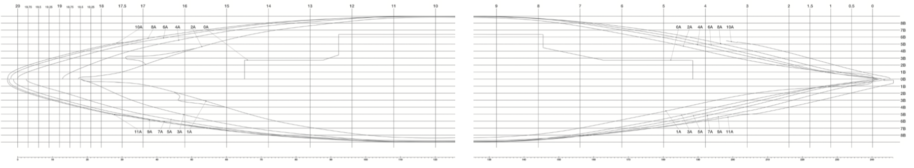

Всем привет.Корпус я выводил по теории которую те кто со мной общался я выслал.Плюс по этим материалам,плюс материалы по Тирпицу.Потом главную помощь оказали материалы с зарубежного форума.Не буду писать все знают и так с какого,думаю Валентин все снимки оттуда имеет.Плюс мне очень сильно помог судомоделист из Индонезии.С архивными материалами,и советами.По корме ---- нет законцовки на киле.Я её хотел отдельно клеить.Да ,по обводам есть косяки,нессимитричность,надо просто спокойно выводить.Я уже про это писал.Это не проблема. :D Проблема в том ,что я не собираюсь его доделывать,перегорел.Есть более серьезнее модель.Пока стоит на полке.И Валентин это ответ на твой вопрос.Ждет своего хозяина. :wink: :wink: :wink:
