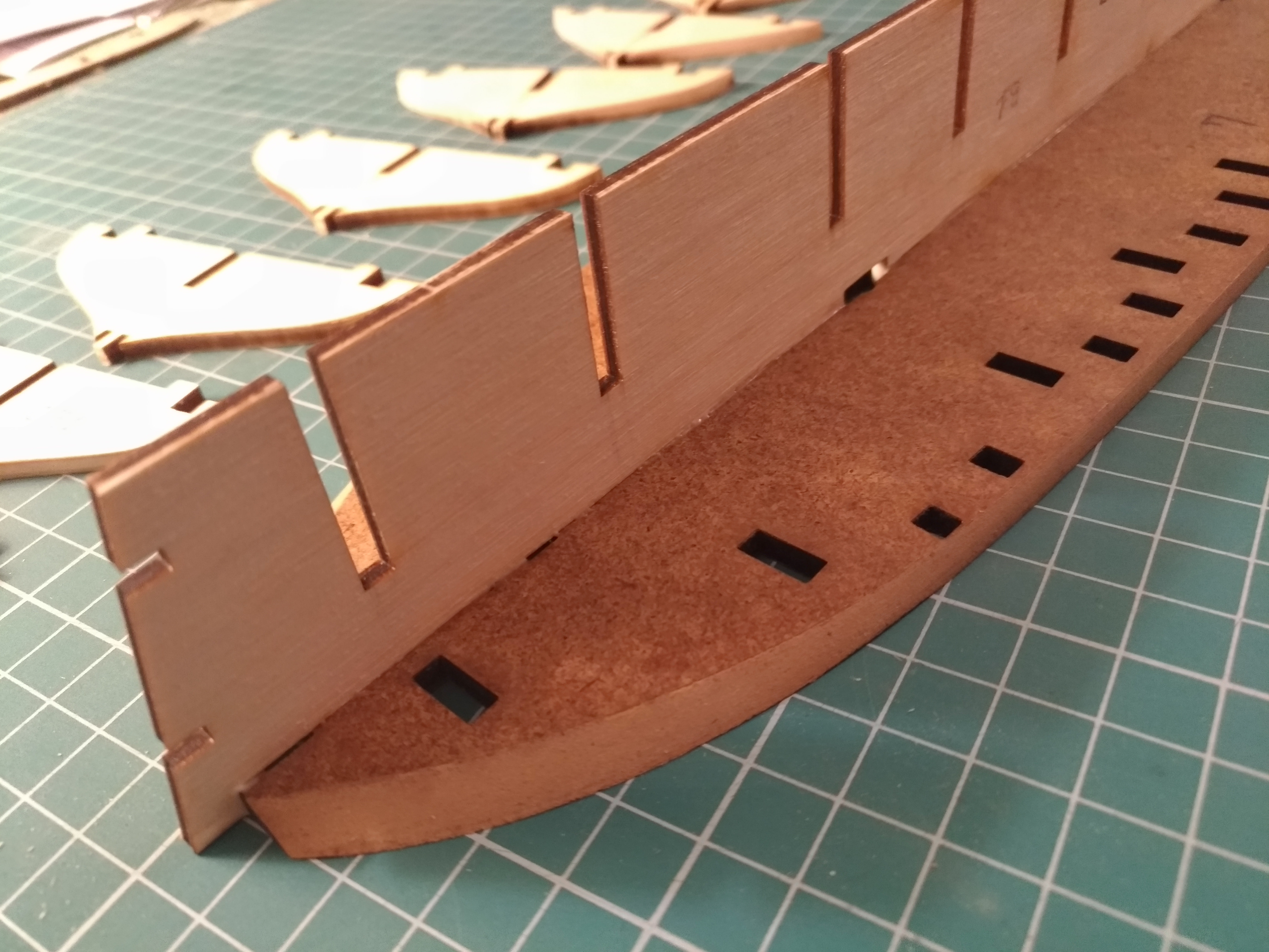

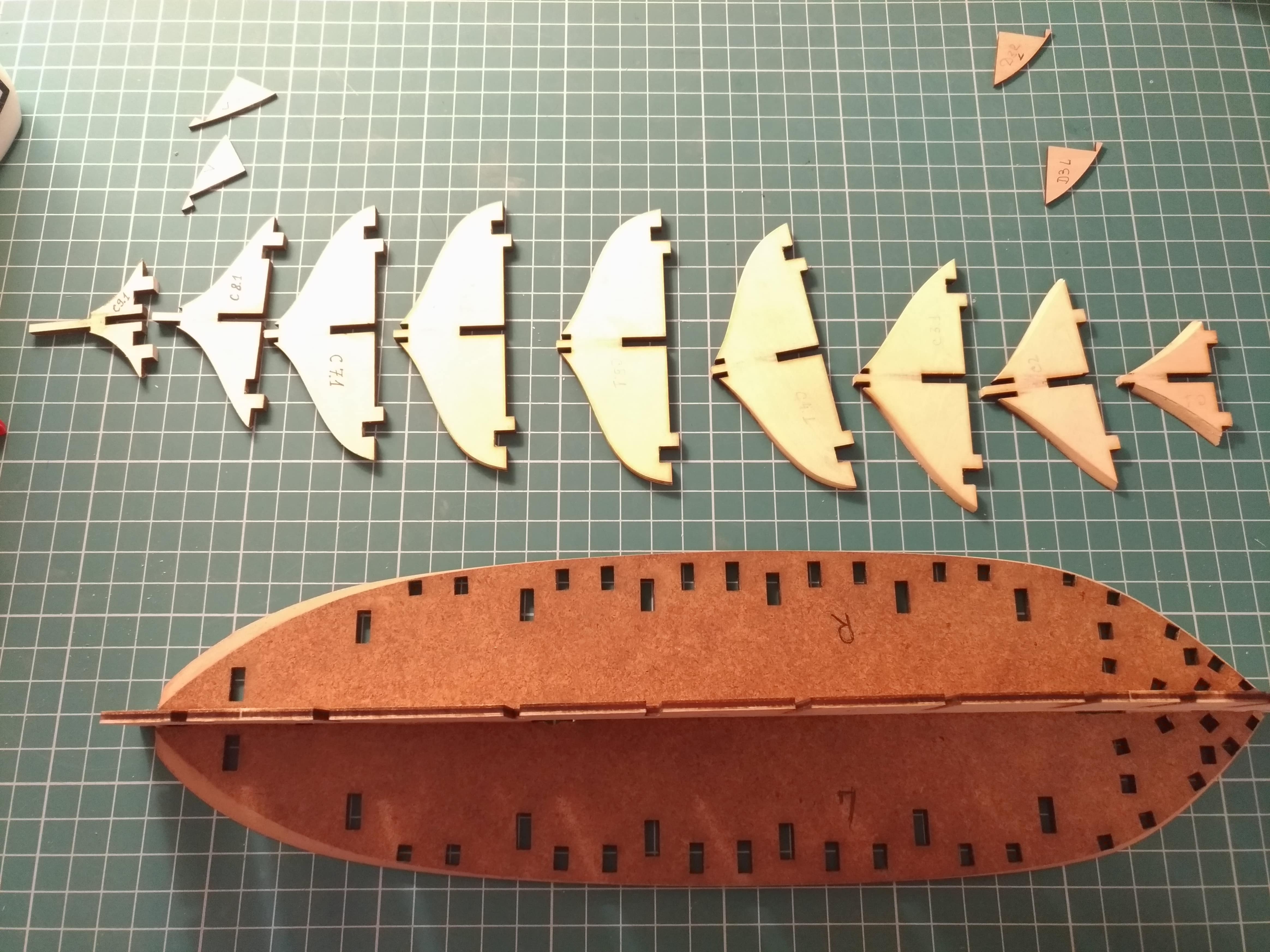

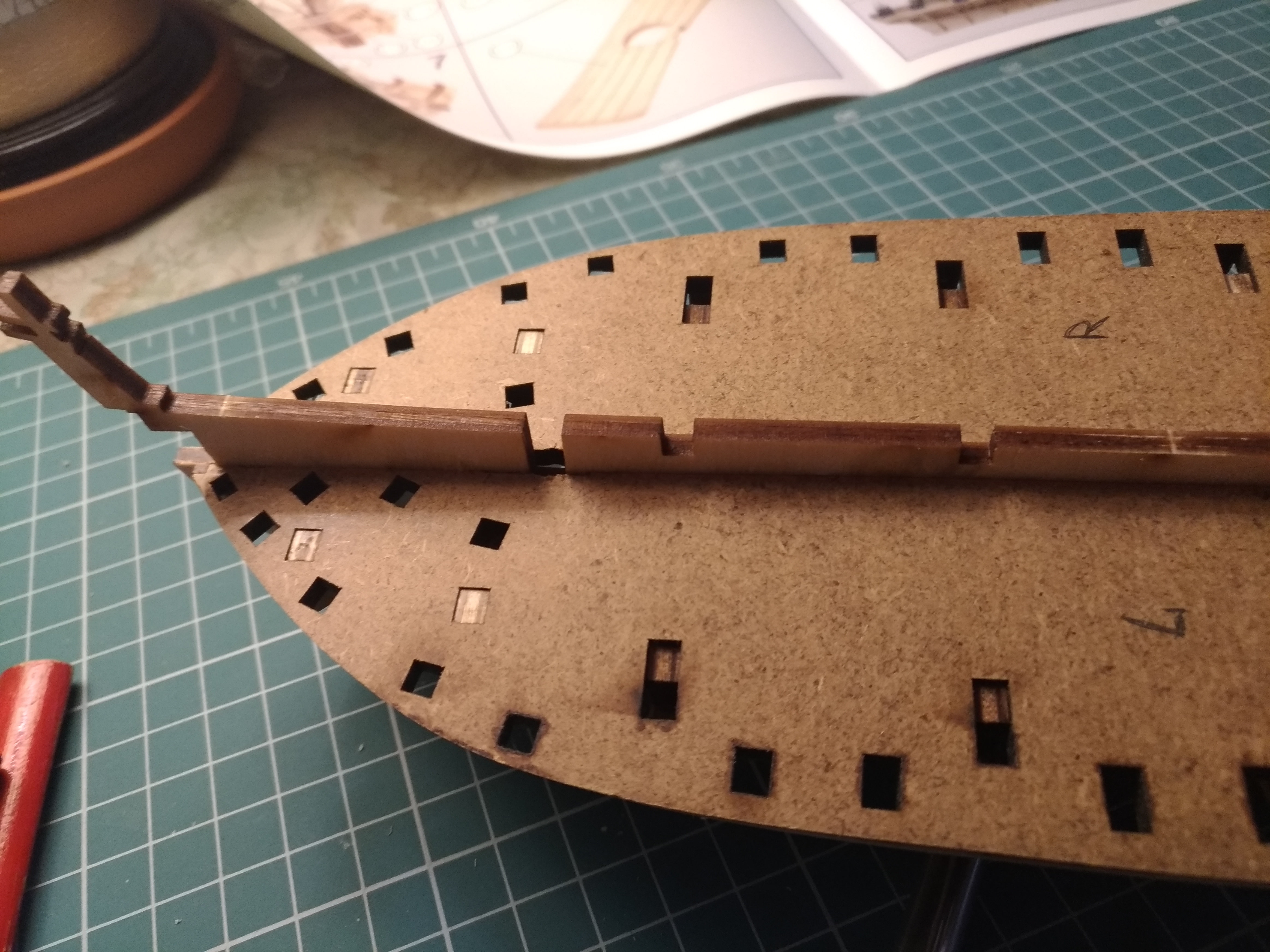

Всем привет!
Здесь буду выкладывать этапы сборки бригантины Феникс от компании Мастер-корабел.
Это будет моя первая модель из дерева. До этого был опыт сборки модели из пластика, а также опыт судостроения на МССЗ :)
Первым делом были пронумерованы согласно инструкции детали (в будущем хотелось бы чтобы обозначение деталей уже было выполнено производителем в виде гравировки), снял малку с основной пластины и шпангоутов, собрал их насухо и подготовил к склейке совместно с килевой балкой.

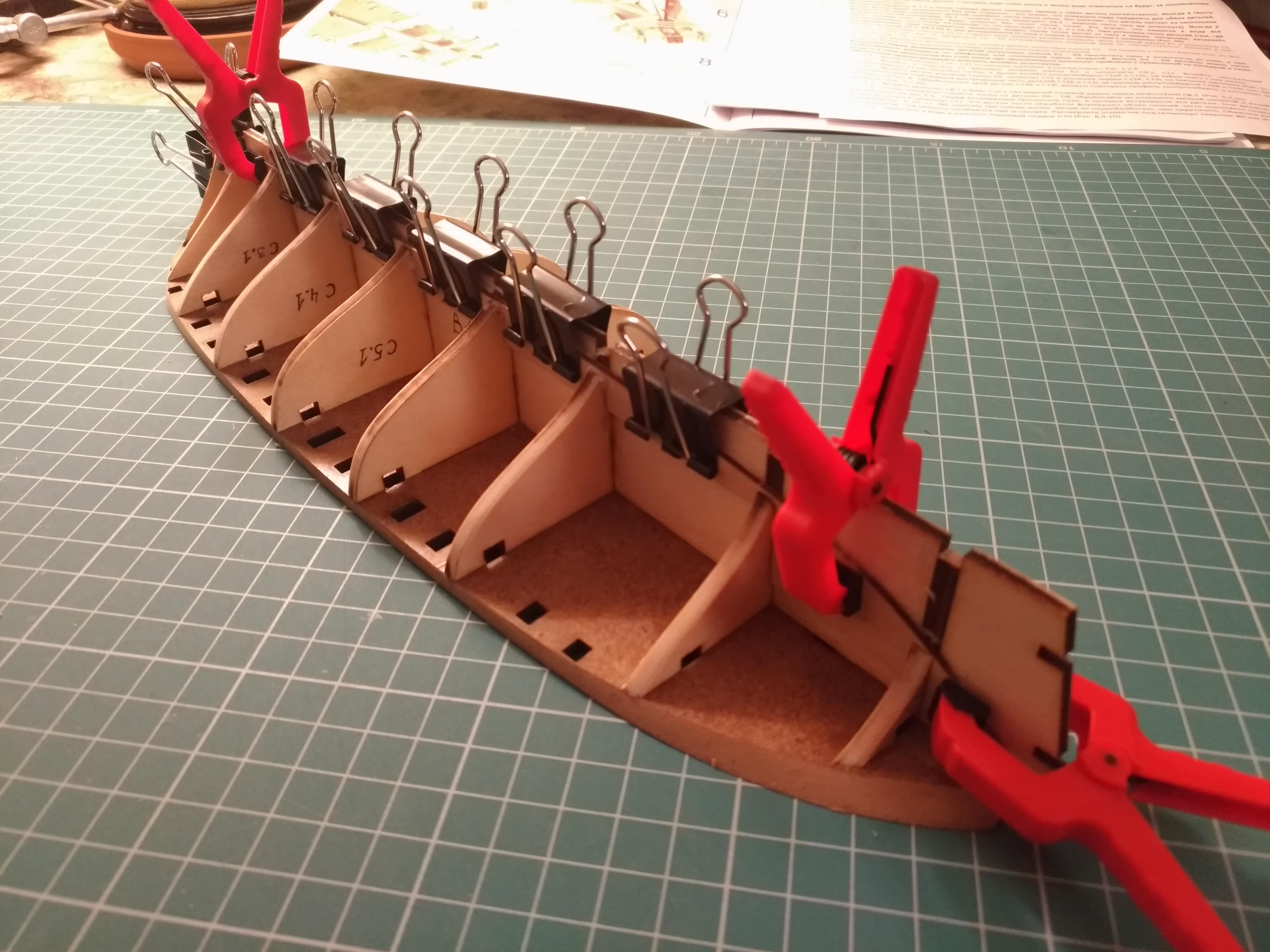

#3 Сообщение Triton855 »

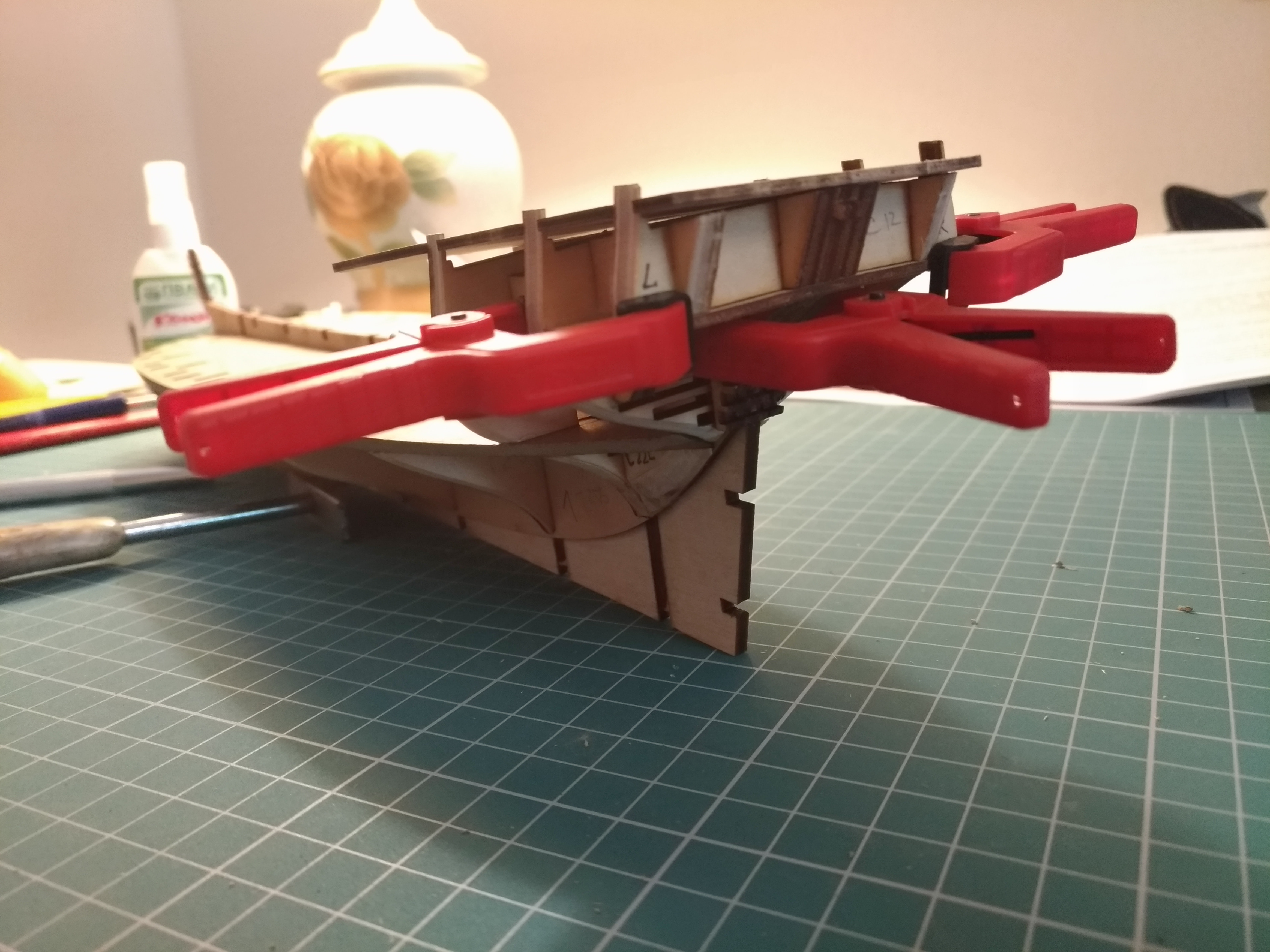

Продолжение сборки корпуса. Клеил на Titebond II. Из инструментов пользовался ножом канцелярским, шкуркой 200-240, зажимами.

#6 Сообщение Triton855 »

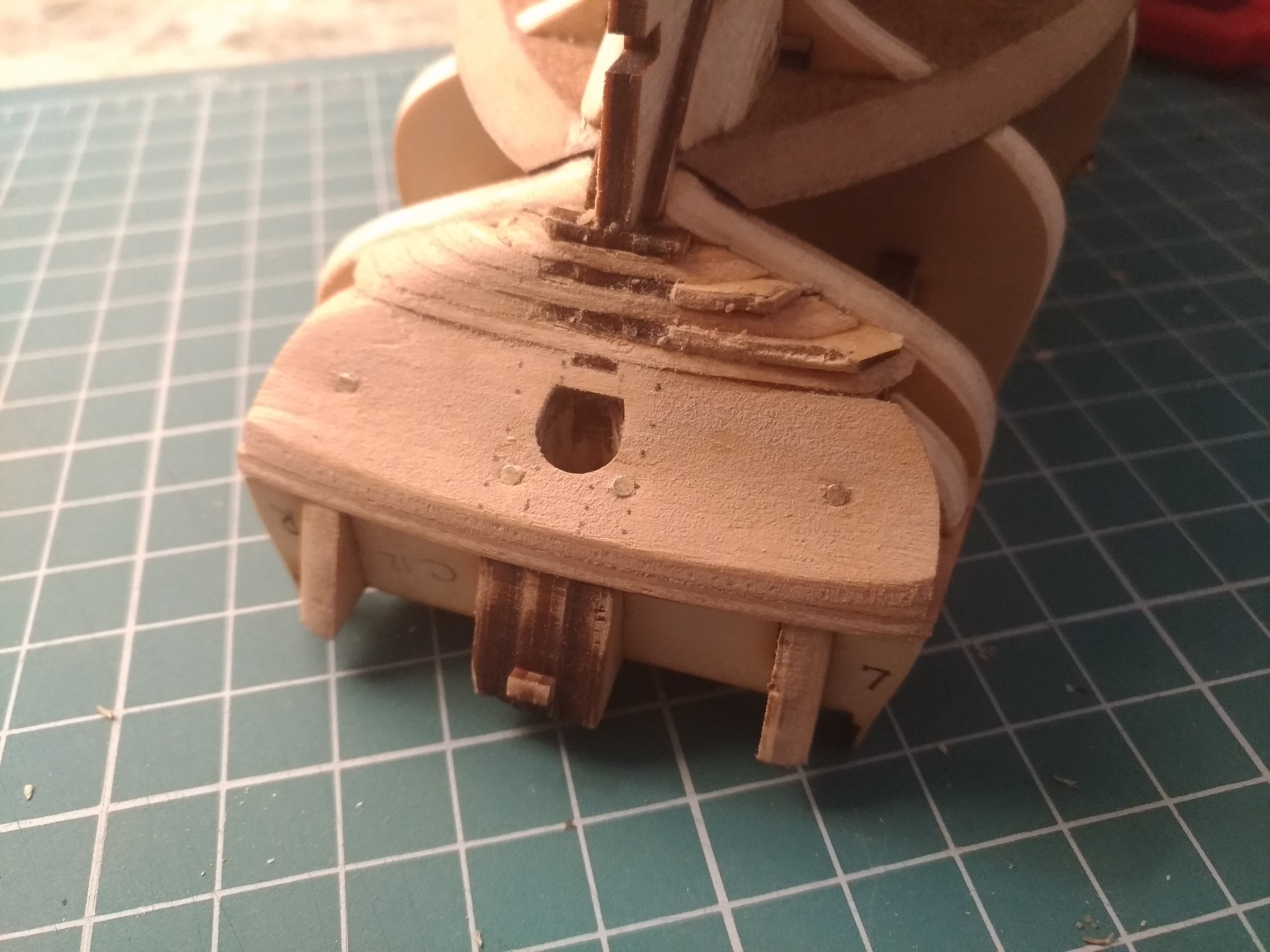

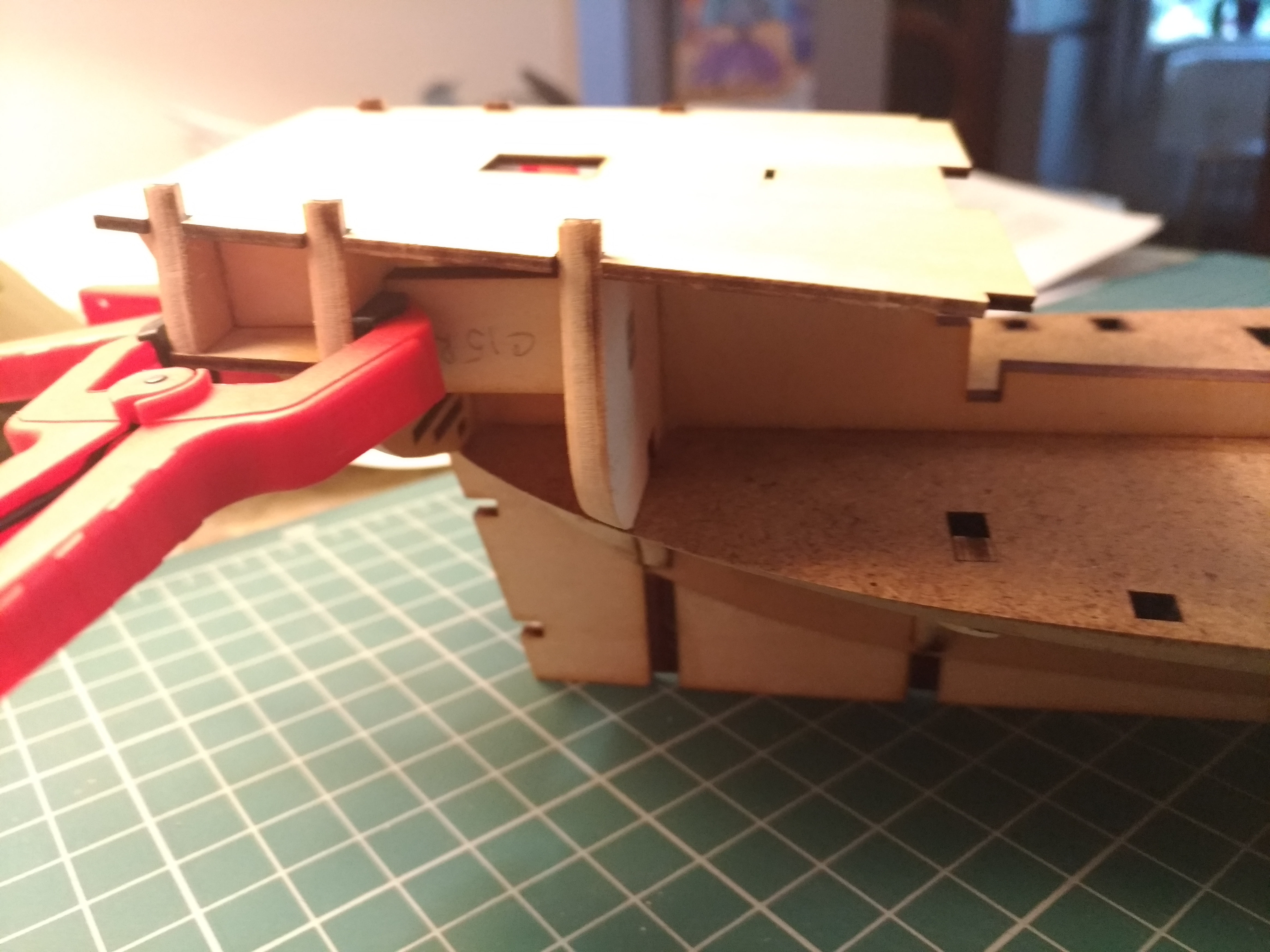

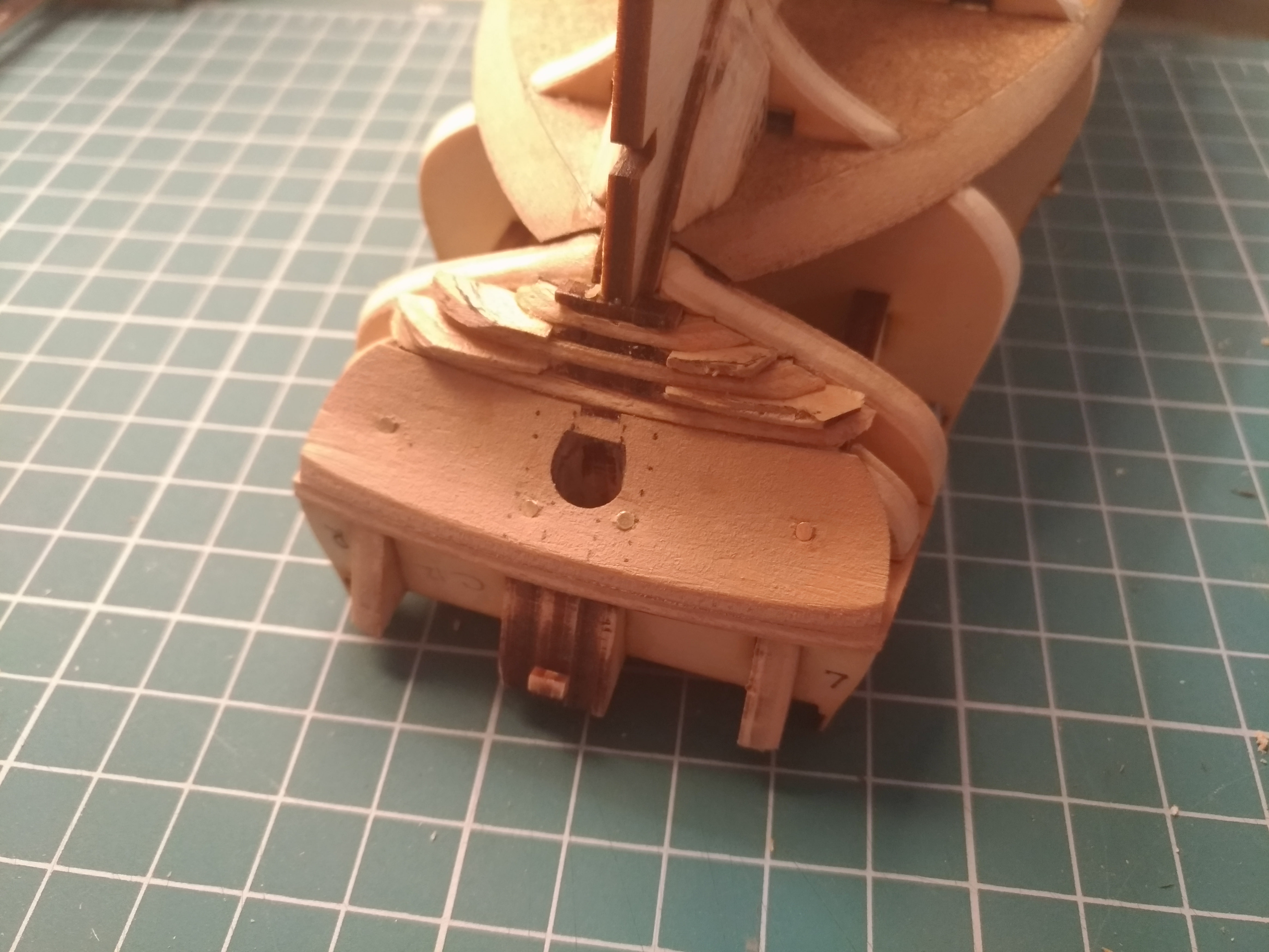

Затем настала очередь кормы. пришлось помучаться с деталями D6-D8 :x

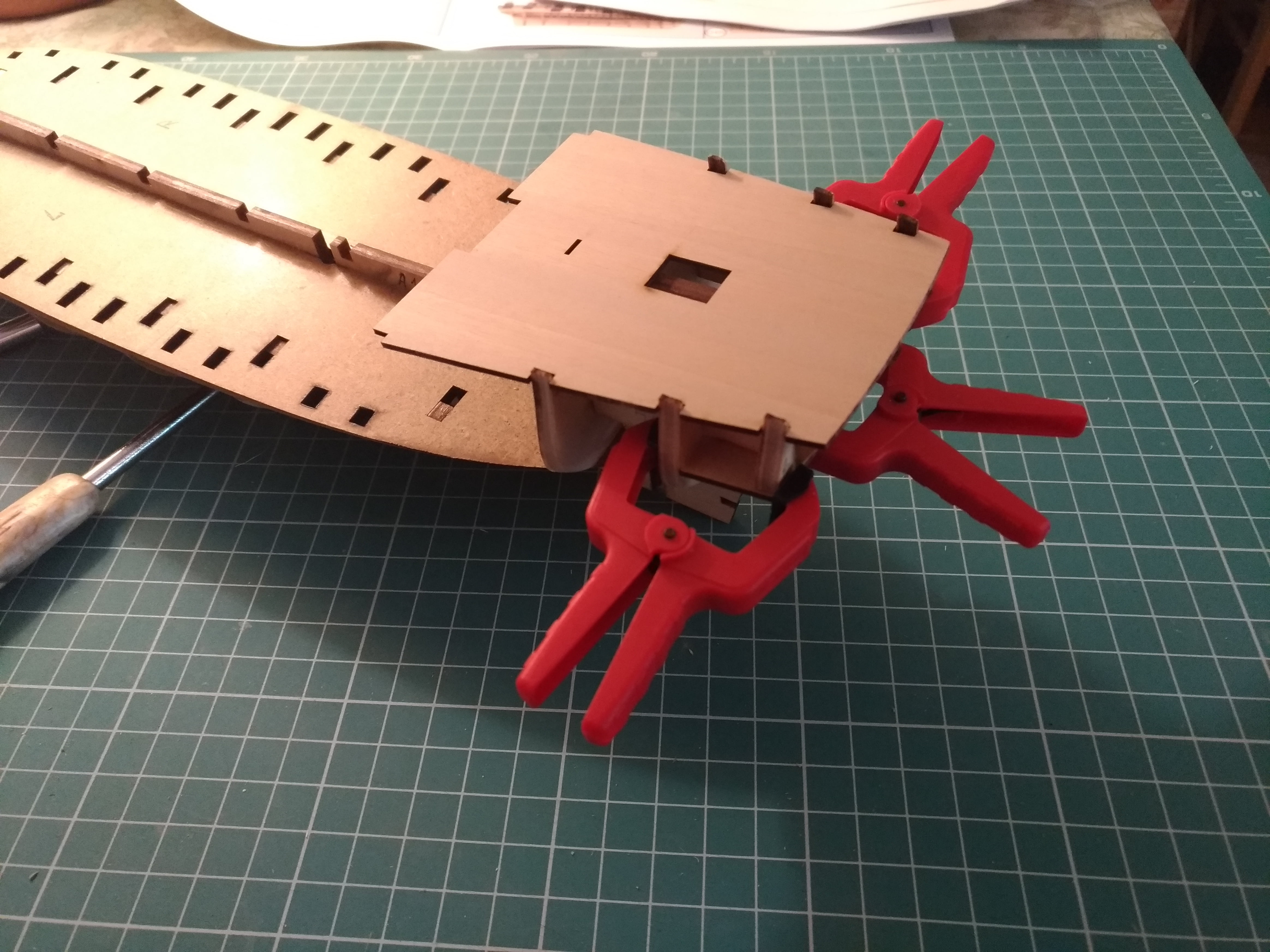

#7 Сообщение Triton855 »

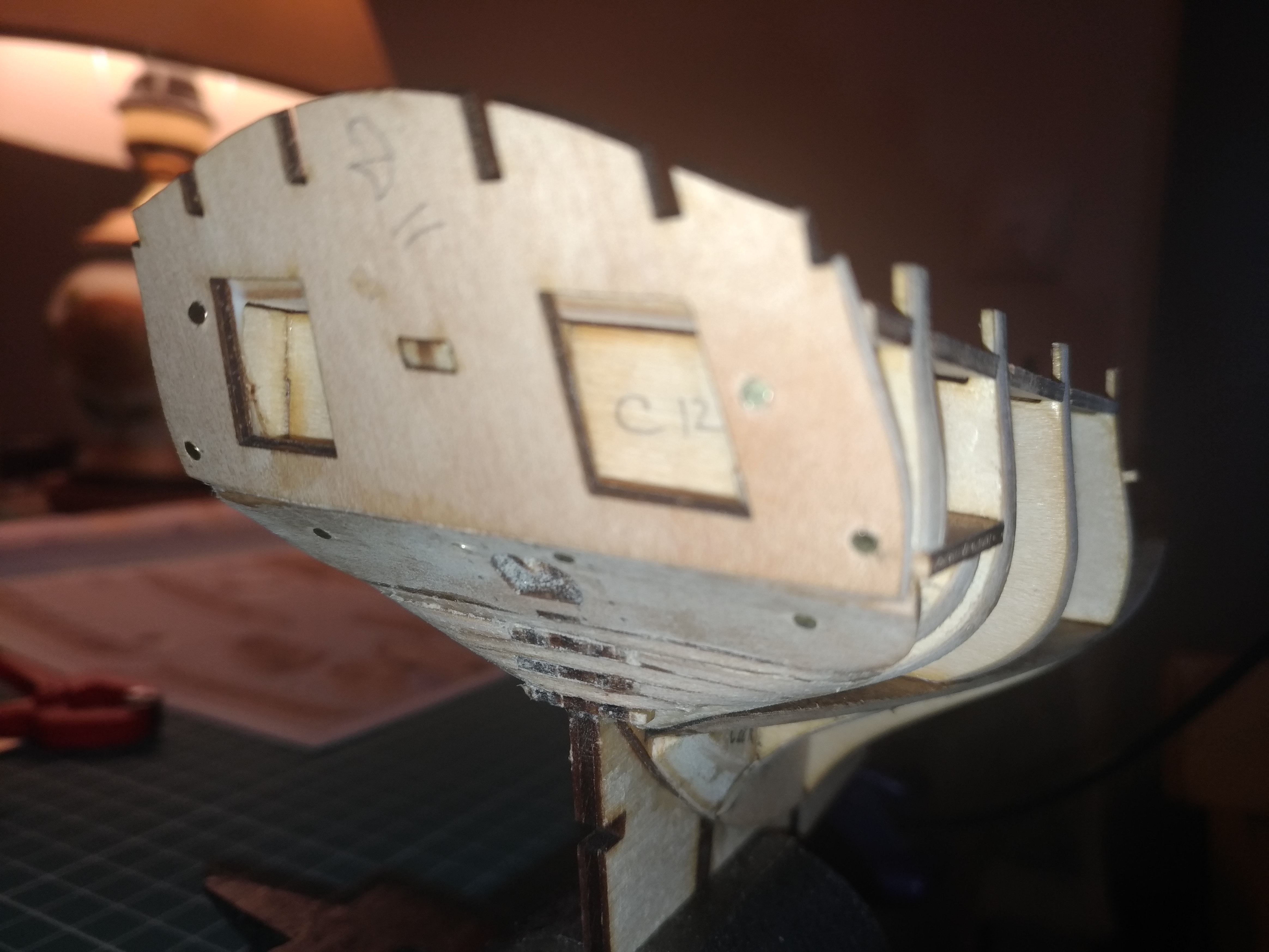

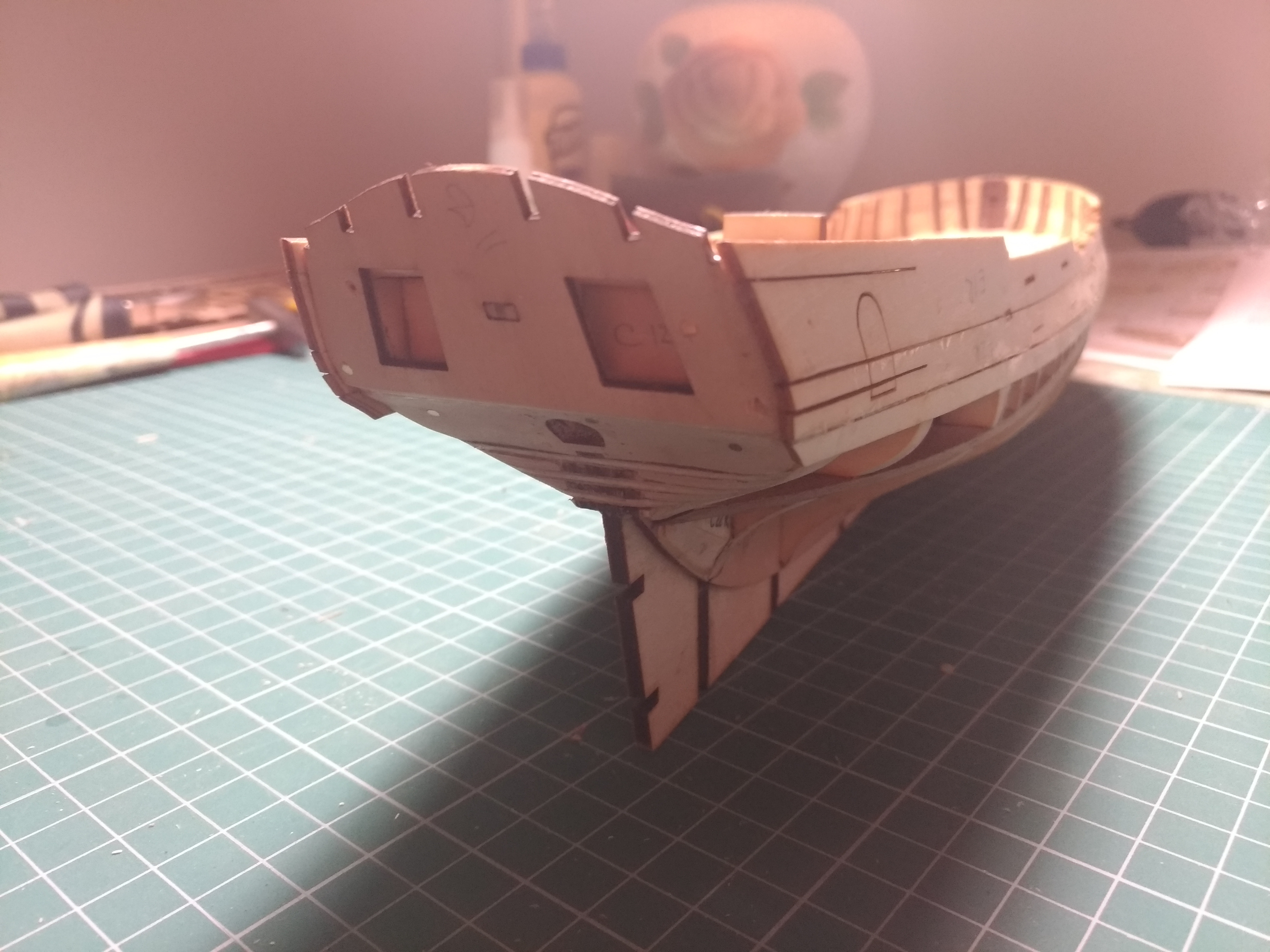

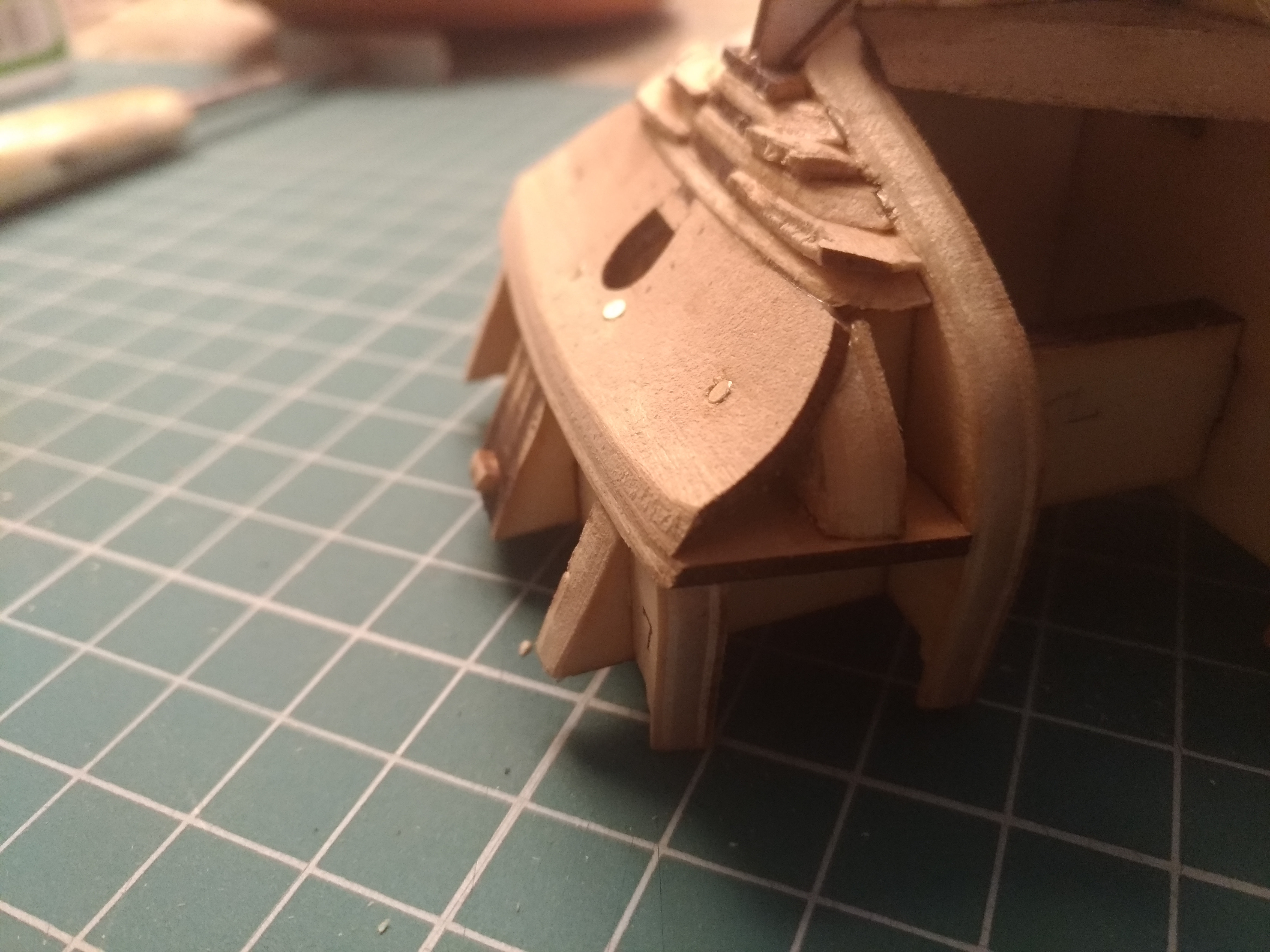

Приклеил деталь D11 и палубу юта.

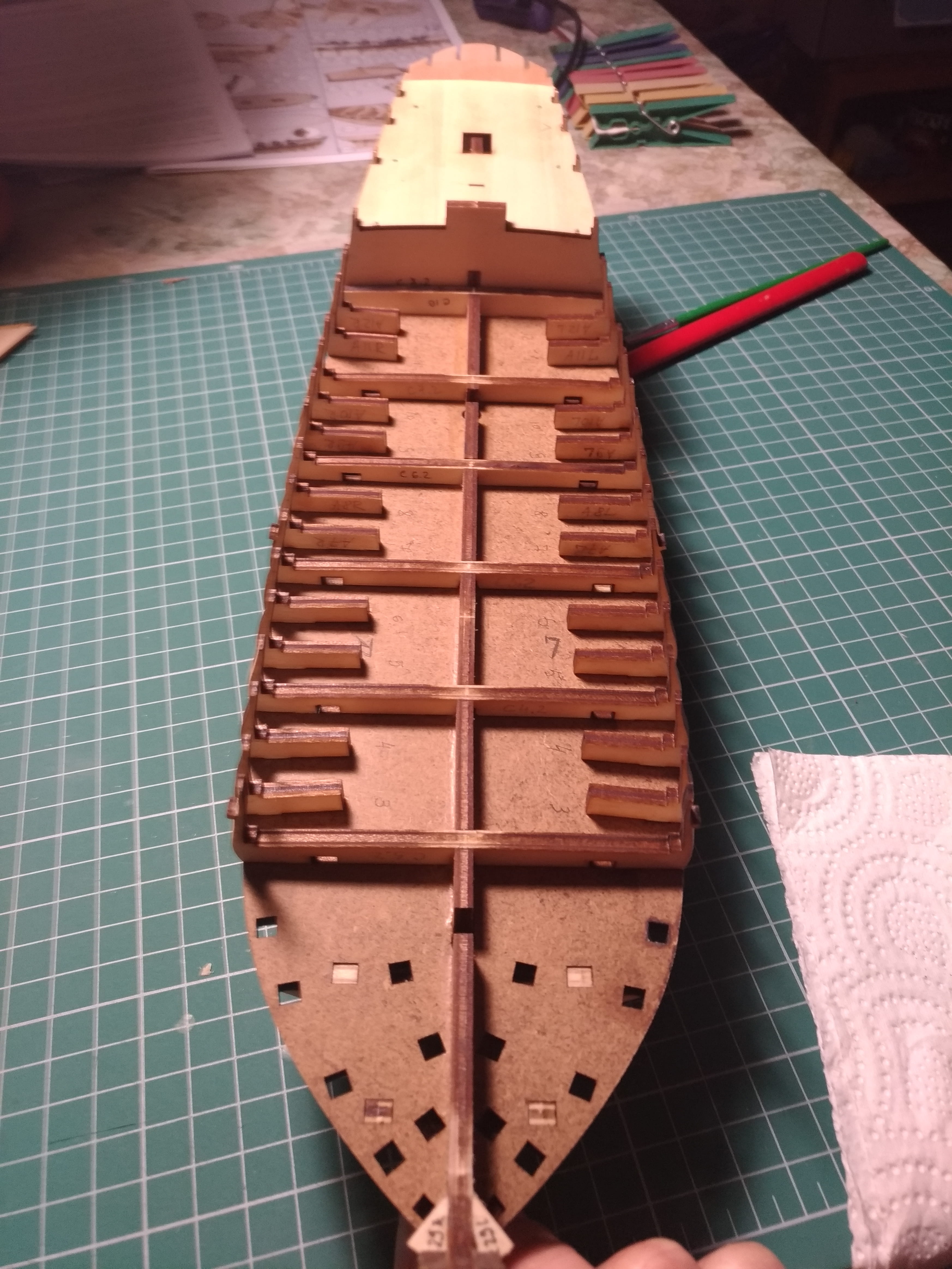

#8 Сообщение Triton855 »

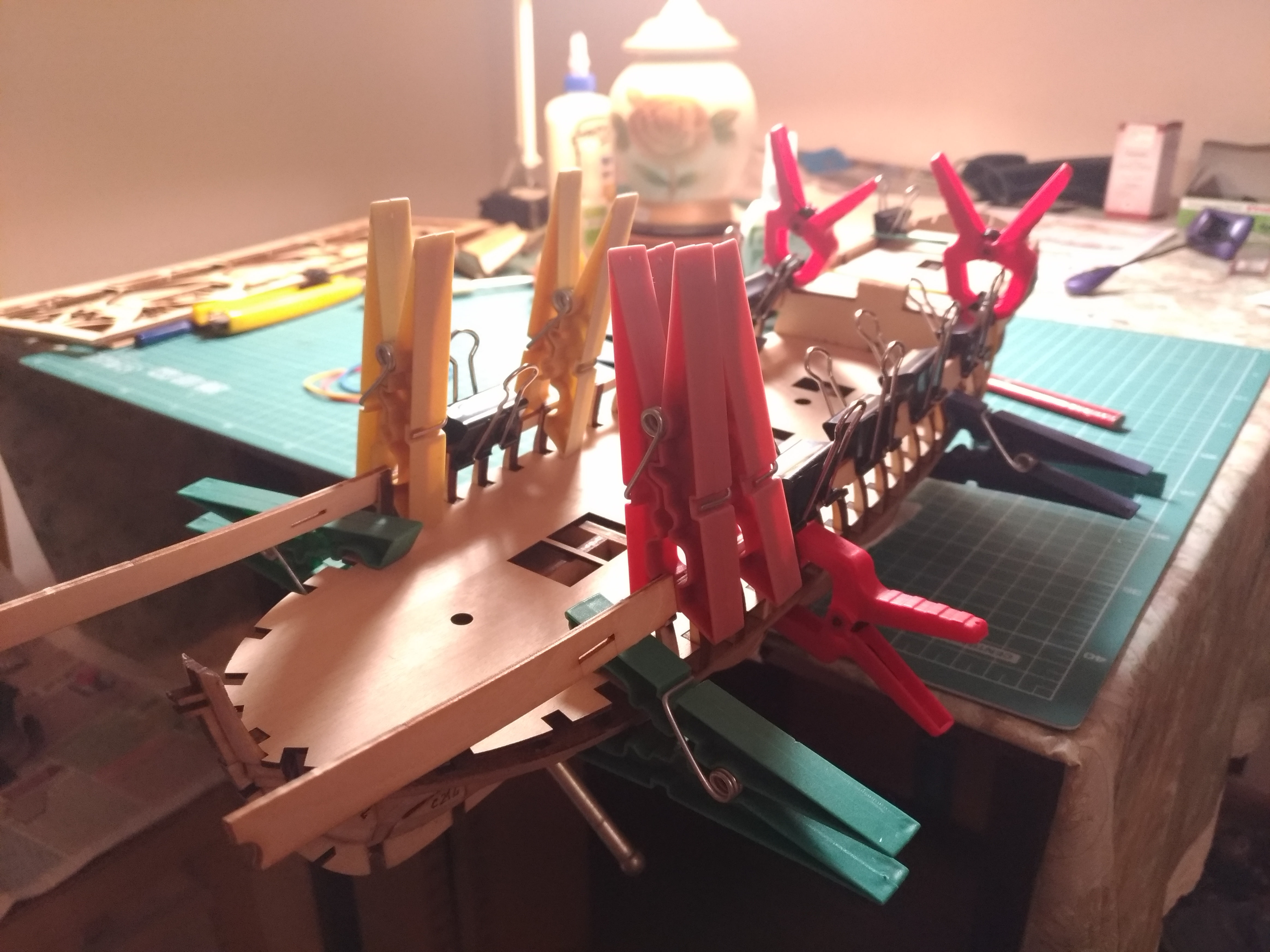

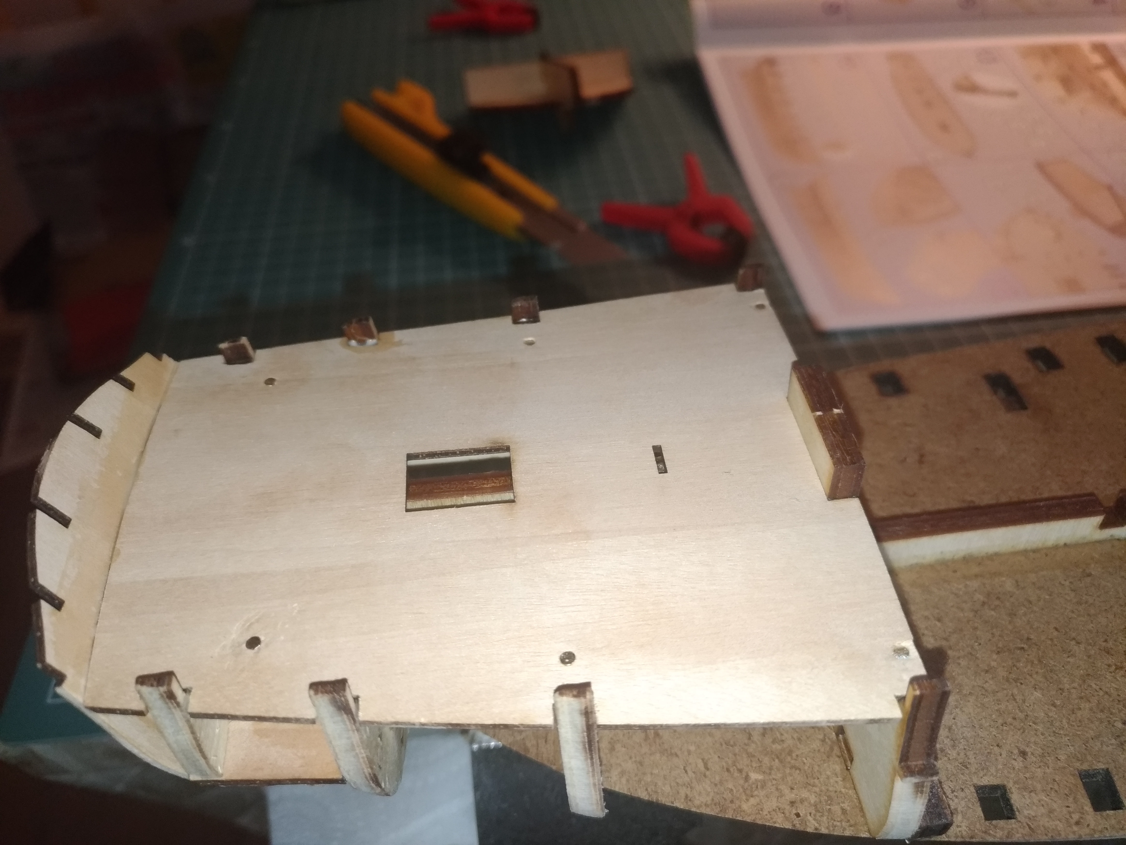

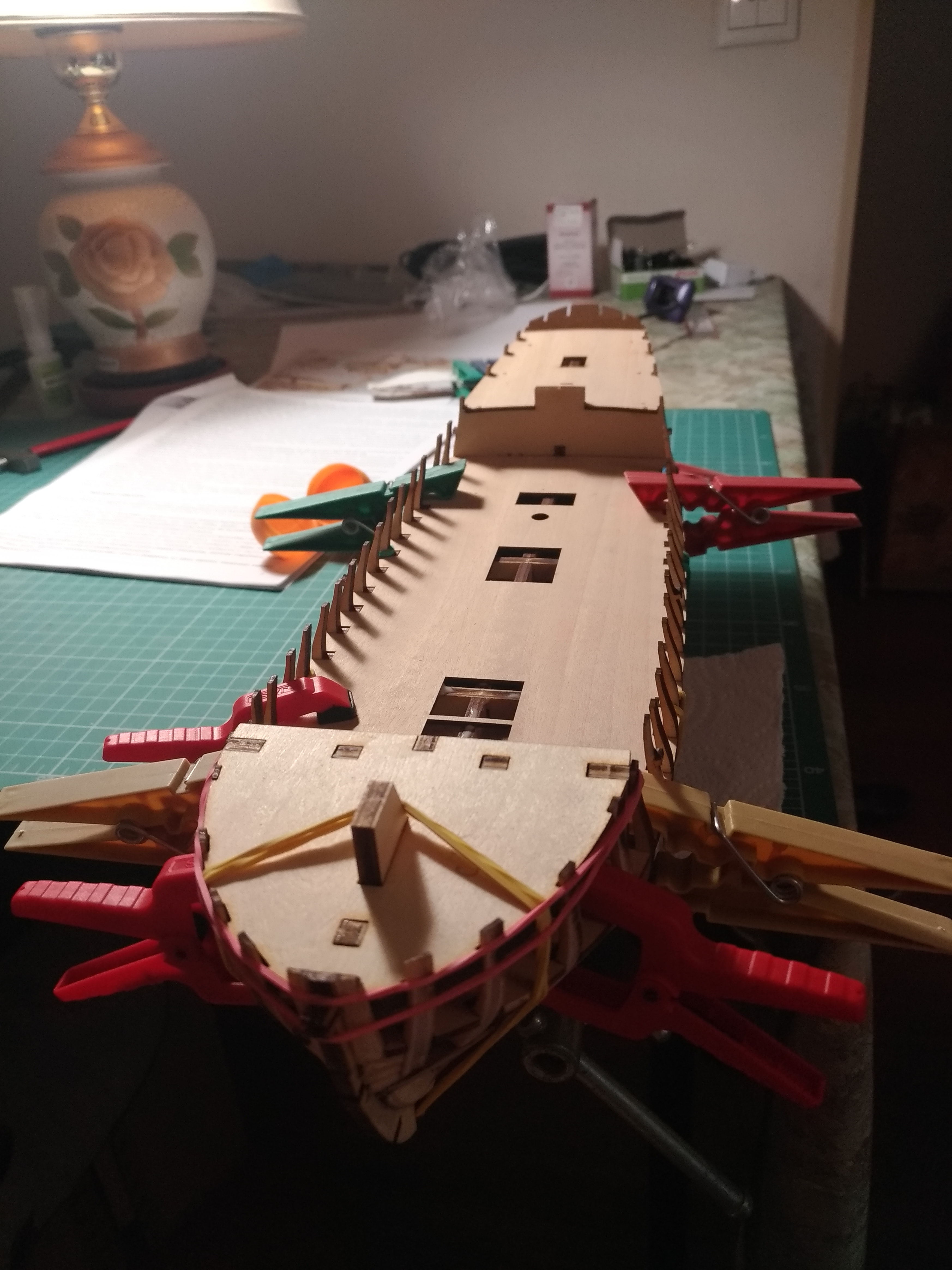

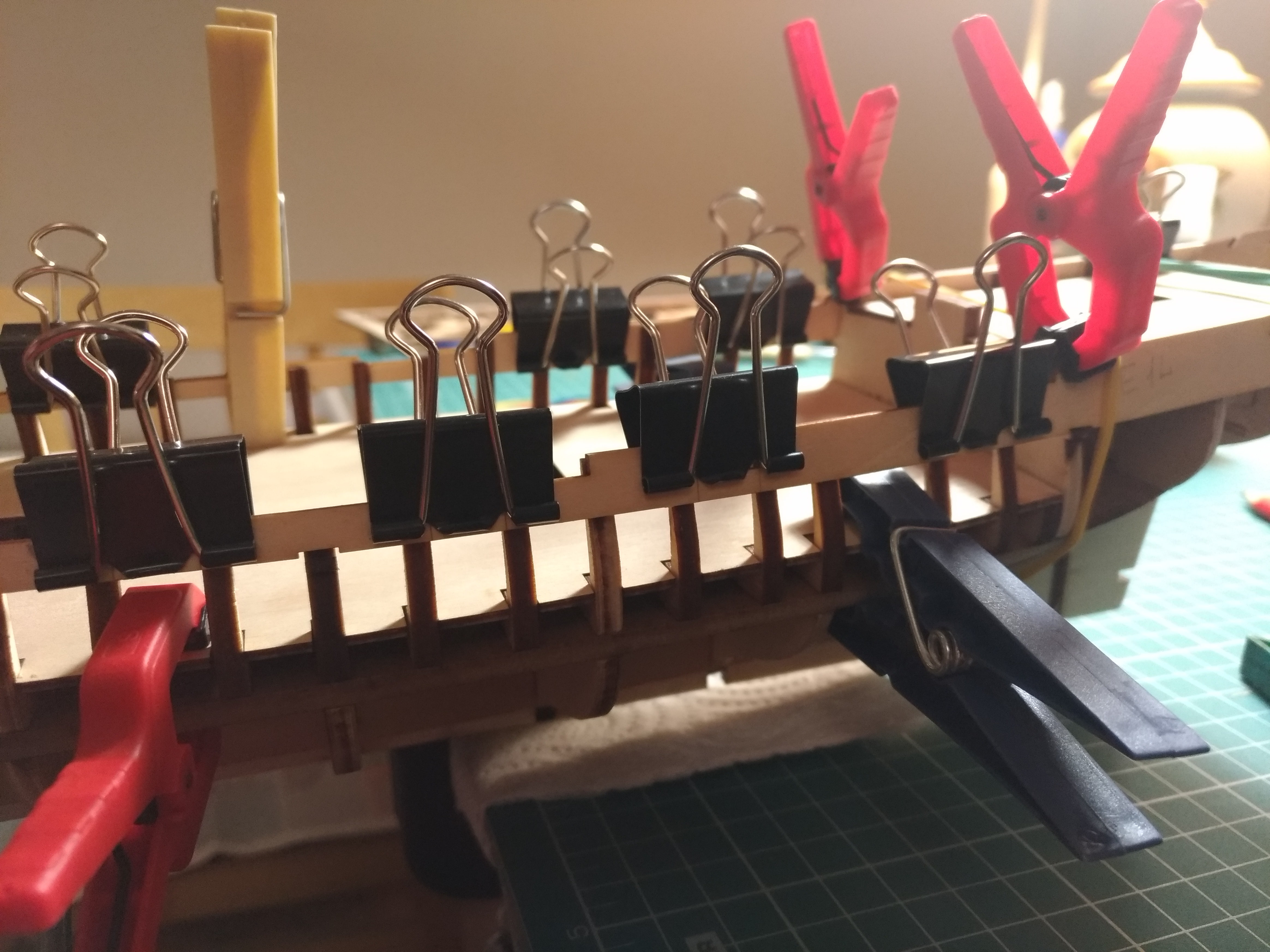

Затем обработал и подогнал верхние части шпангоутов, собрал сначала насухо, приложил палубу и детали фальшборта E1.
Здесь решил использовать клей ПВА, т.к. схватывается медленнее чем Titebond, а нанести его нужно было на очень большое число деталей.
К процессу нанесения клея привлек на помощь жену, и в 4 руки справились с этой задачей. Палубу сначала установил насухо, прижал фальшборт и выровнял шпангоуты по пушечным портам.

#9 Сообщение Triton855 »

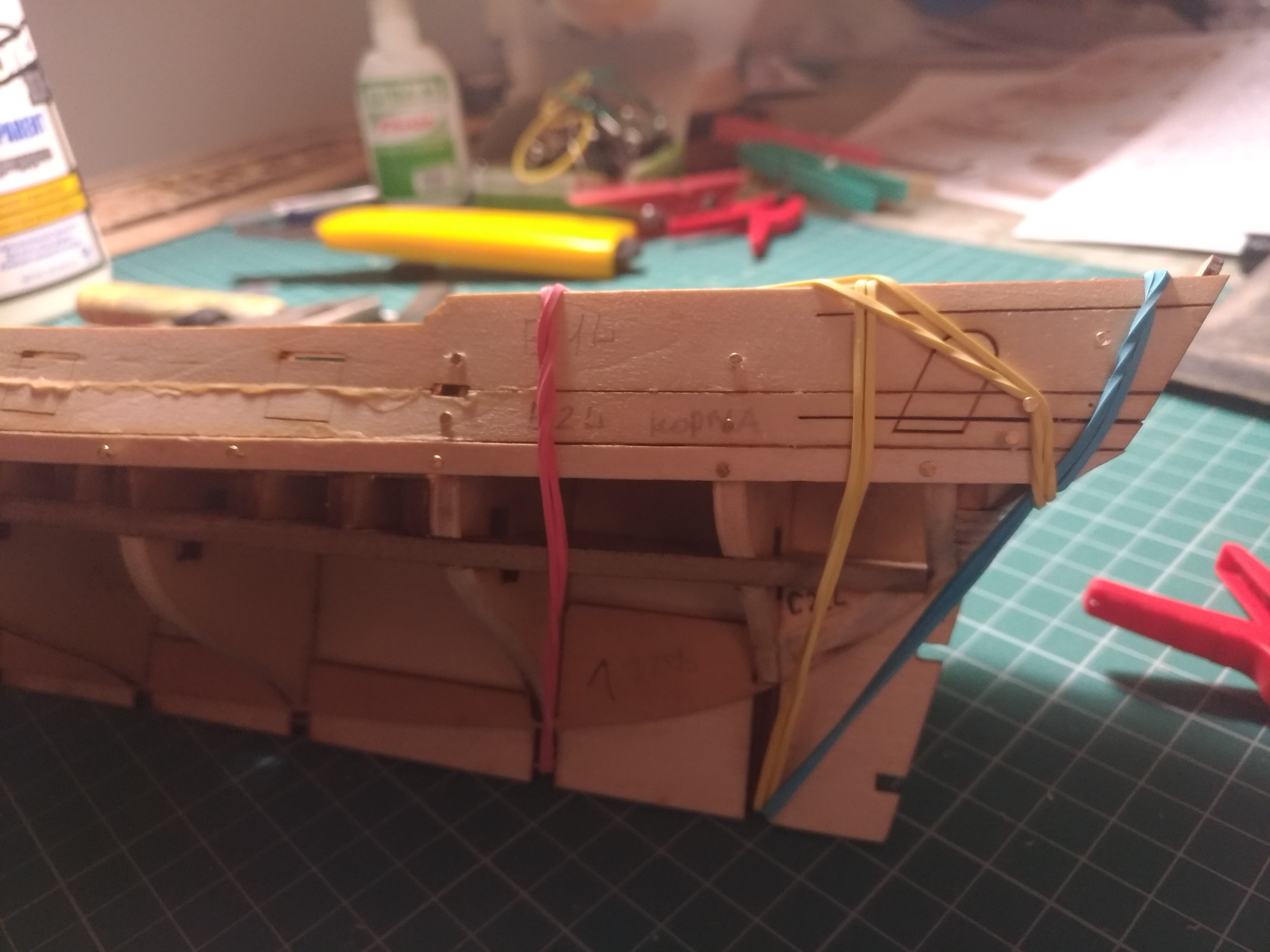

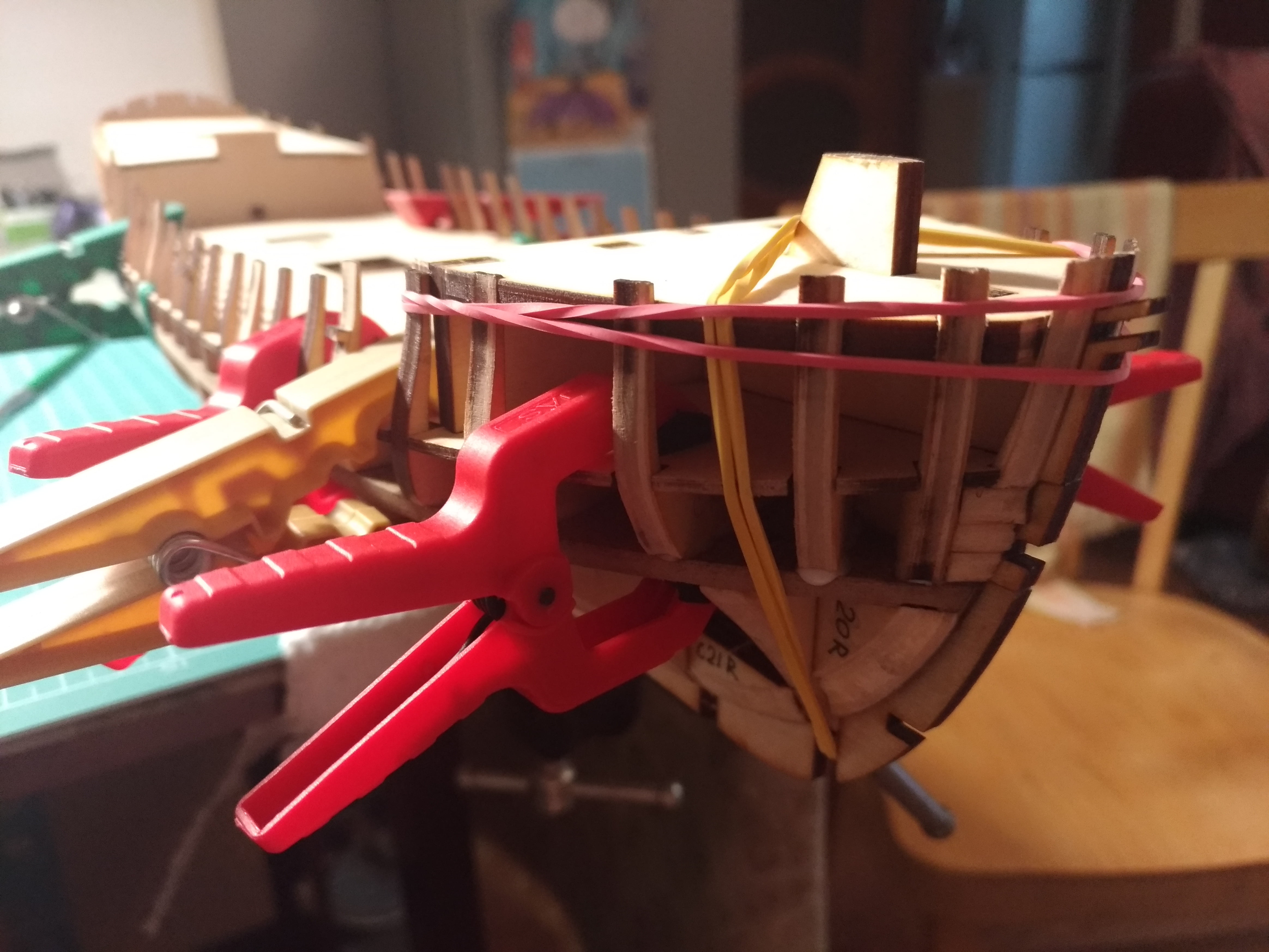

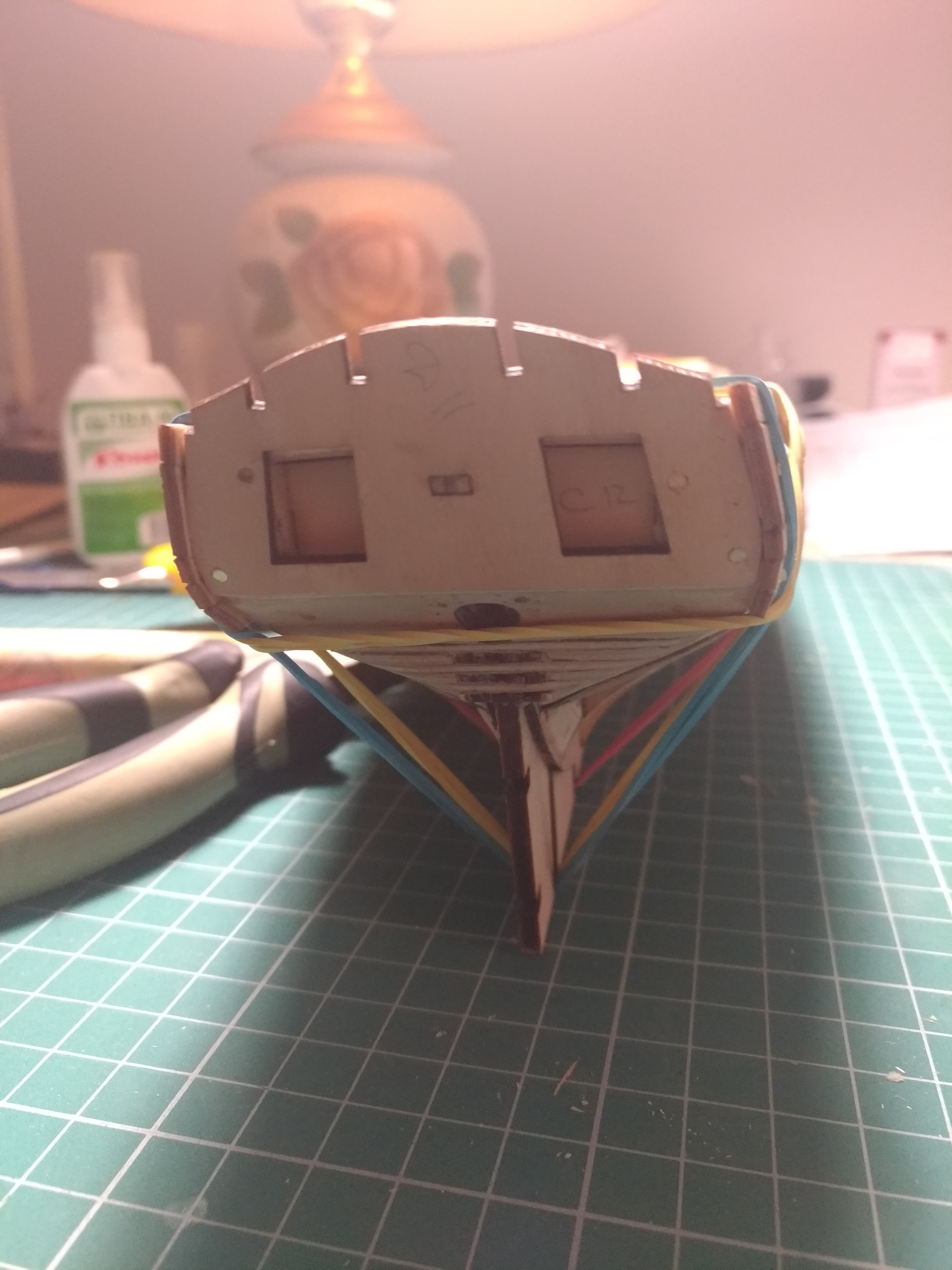

После высыхания клея, примерил носовые топтимберсы, жене была поручена сборка кондуктора..
Далее предстояло вклеить палубу, тоже использовал ПВА и все те же 4 руки))) :)
Все закрепил зажимами и стянул резинками.

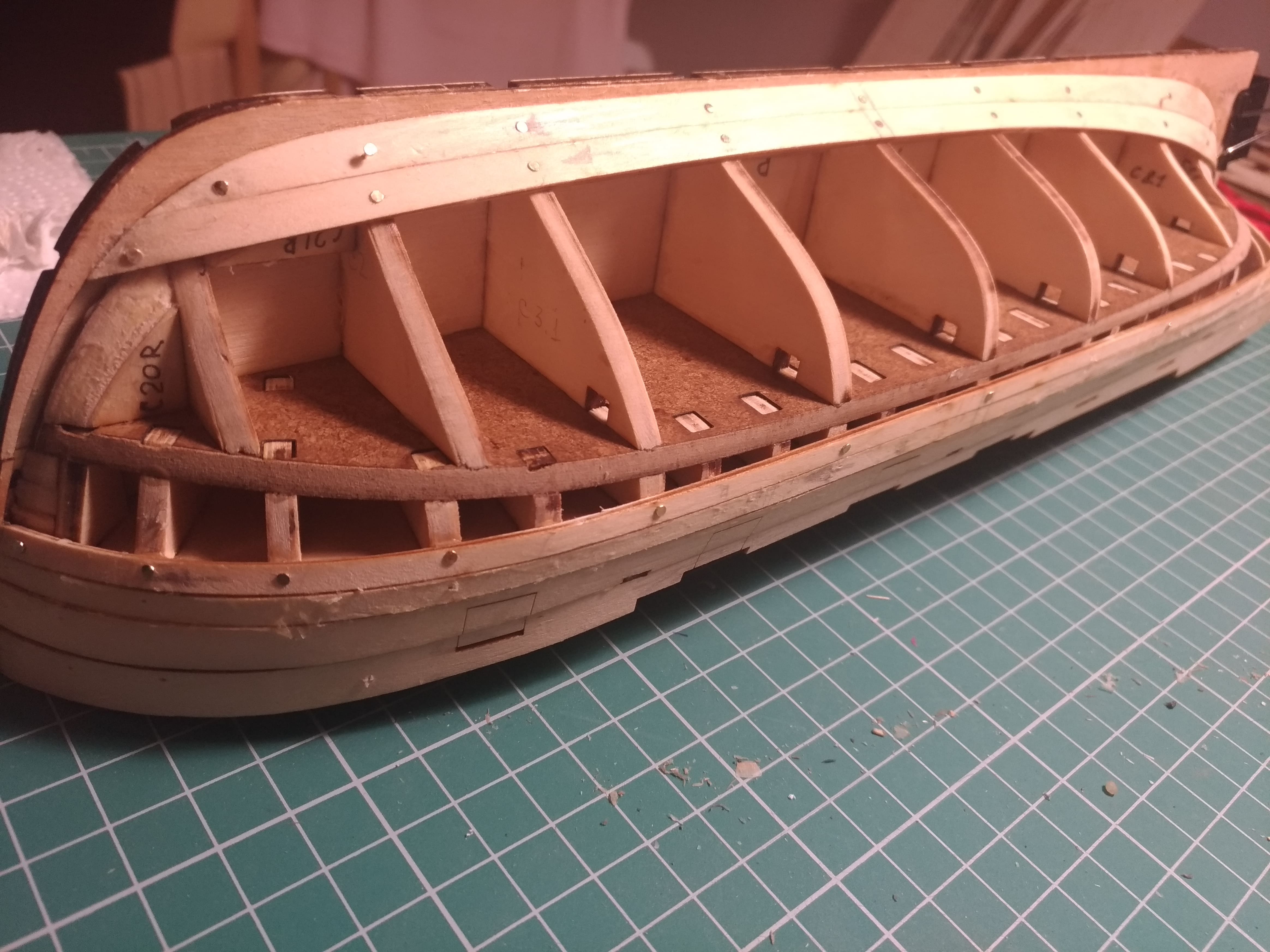

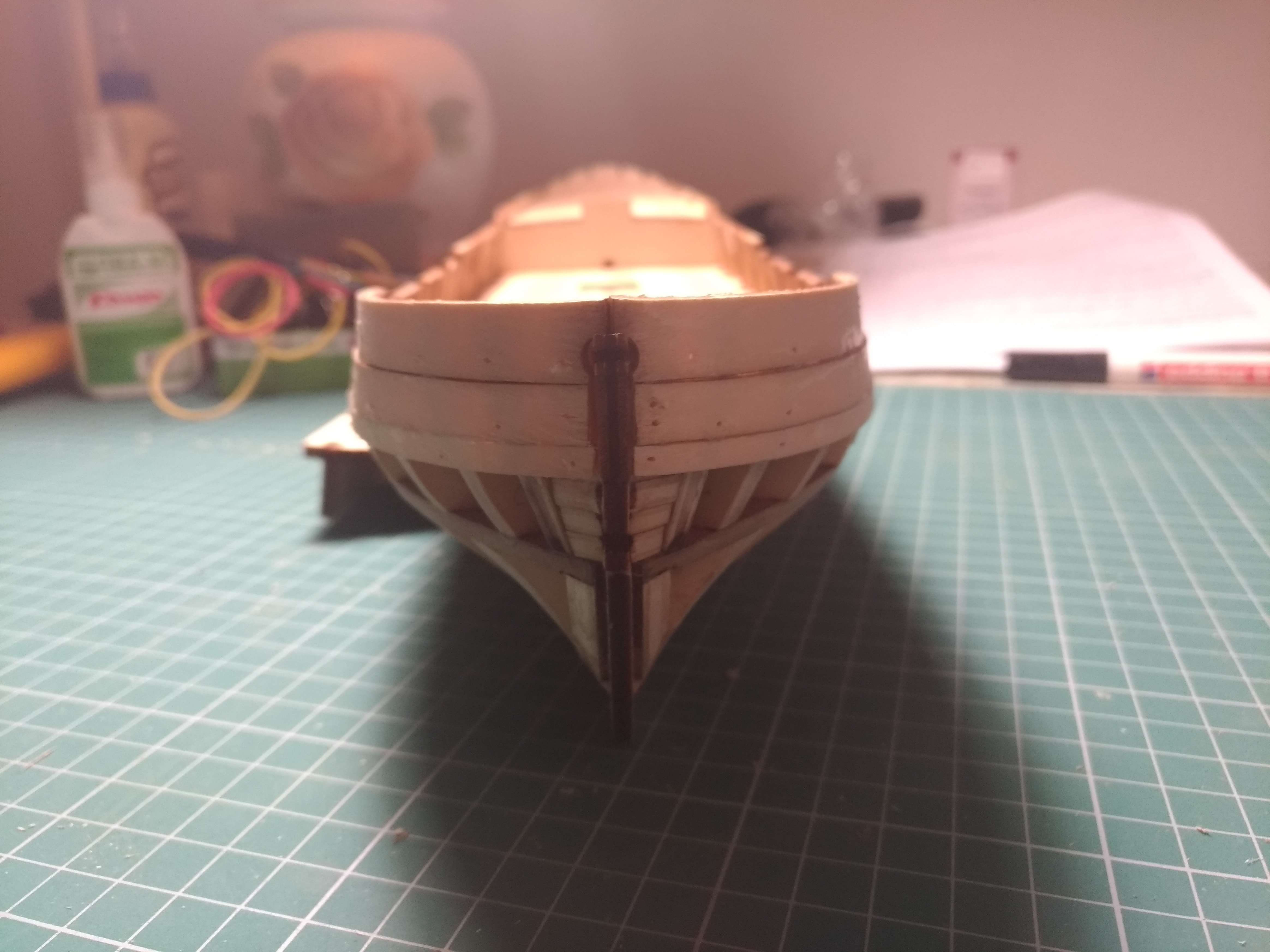

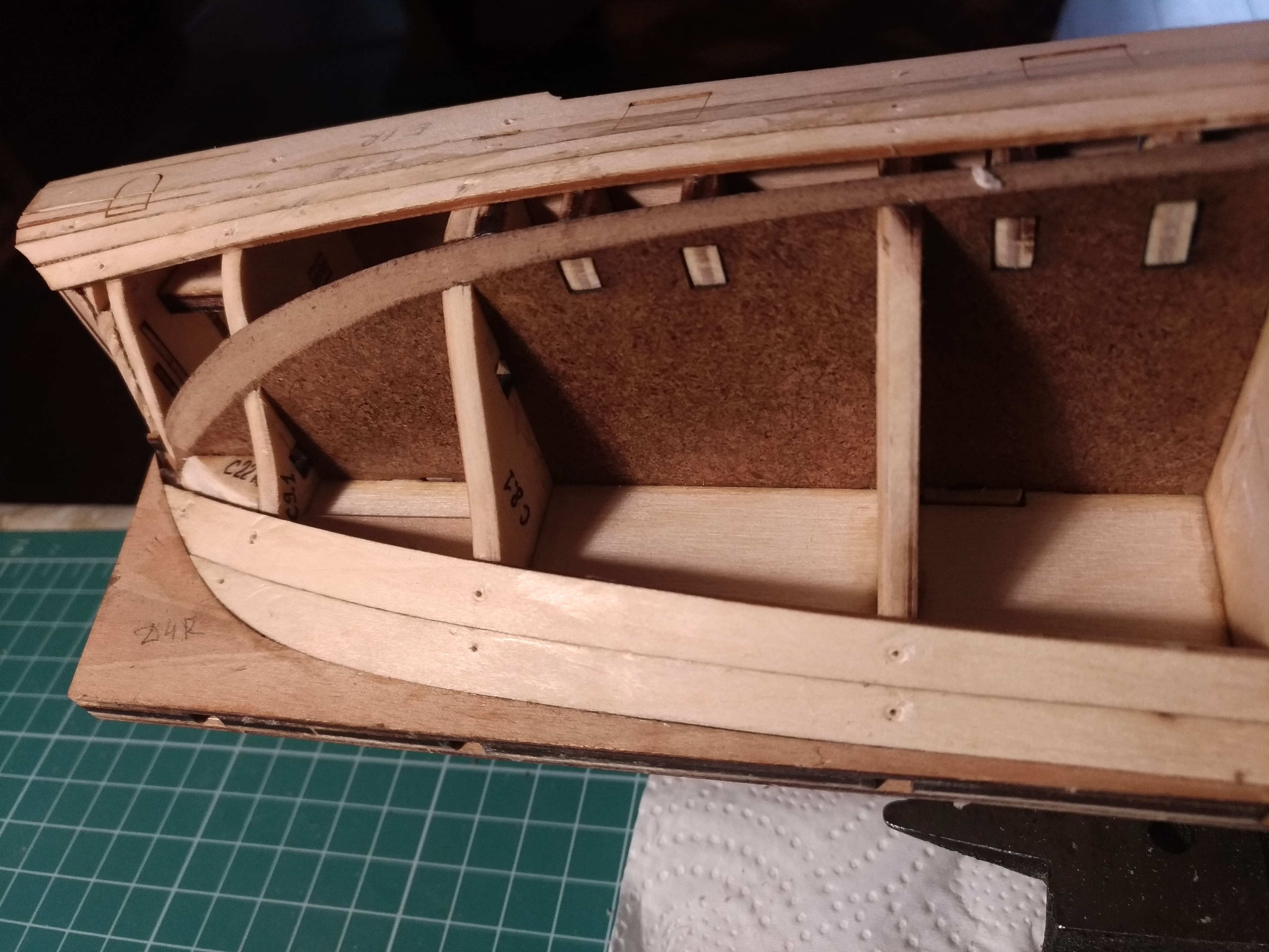

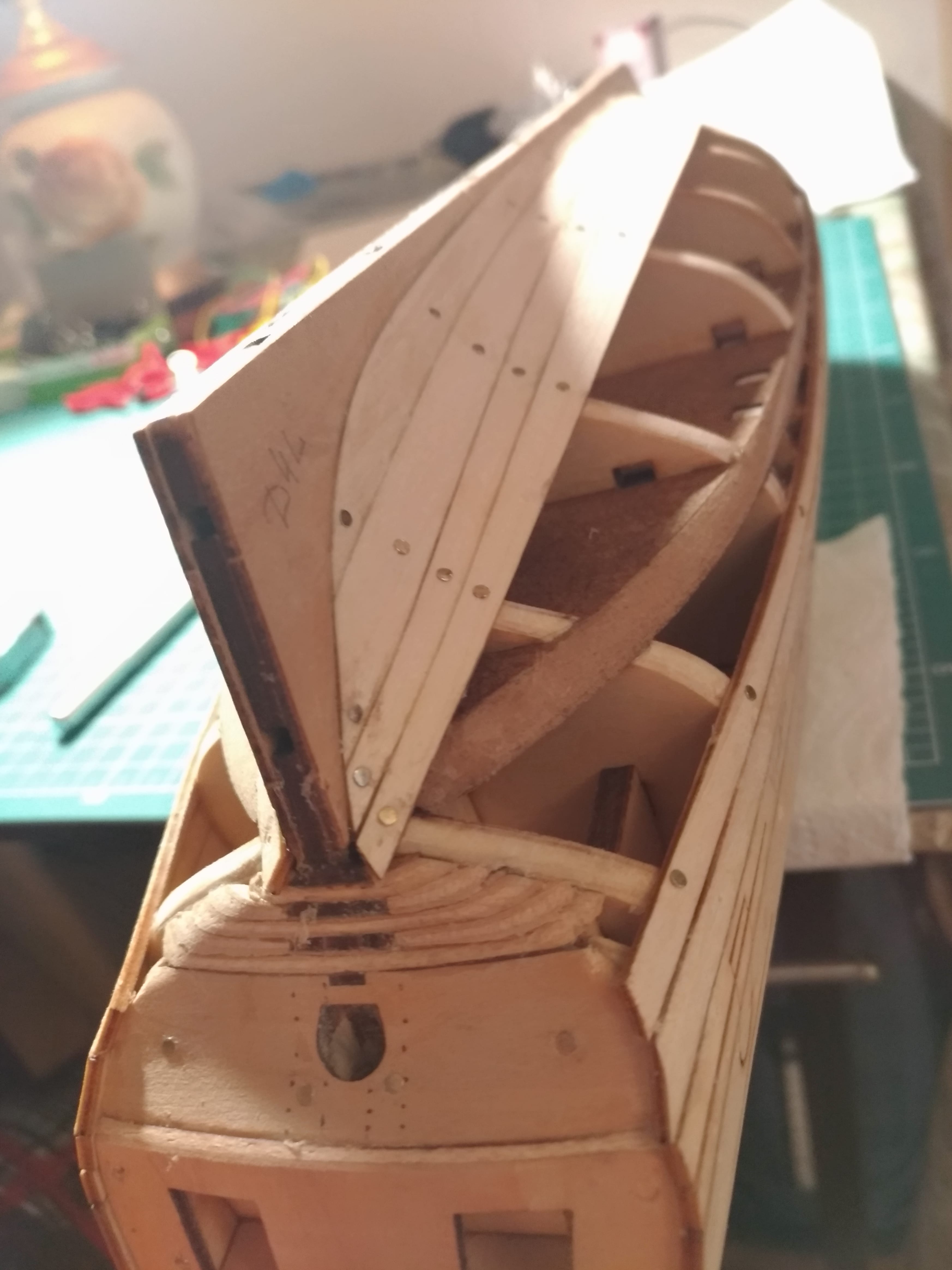

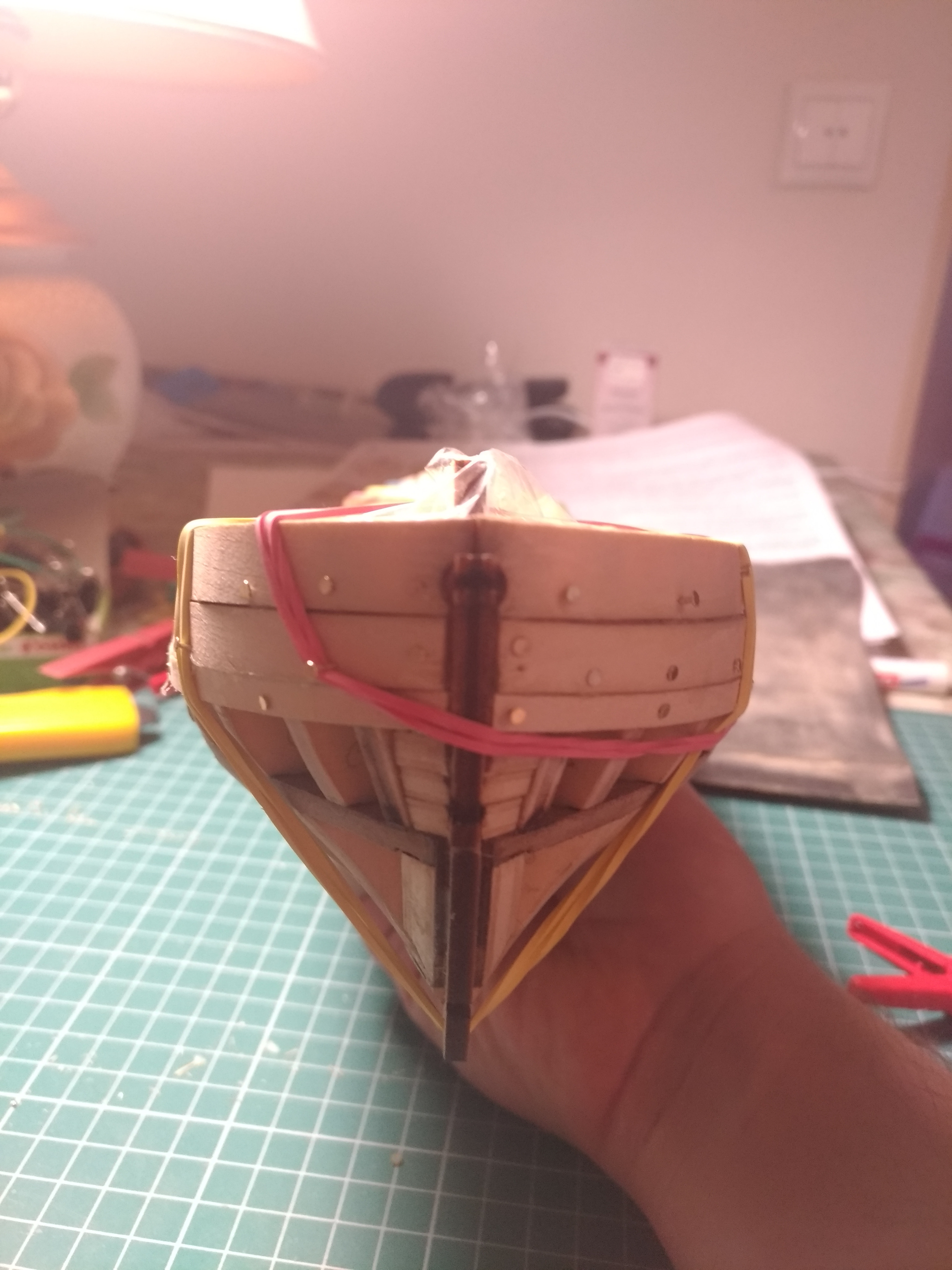

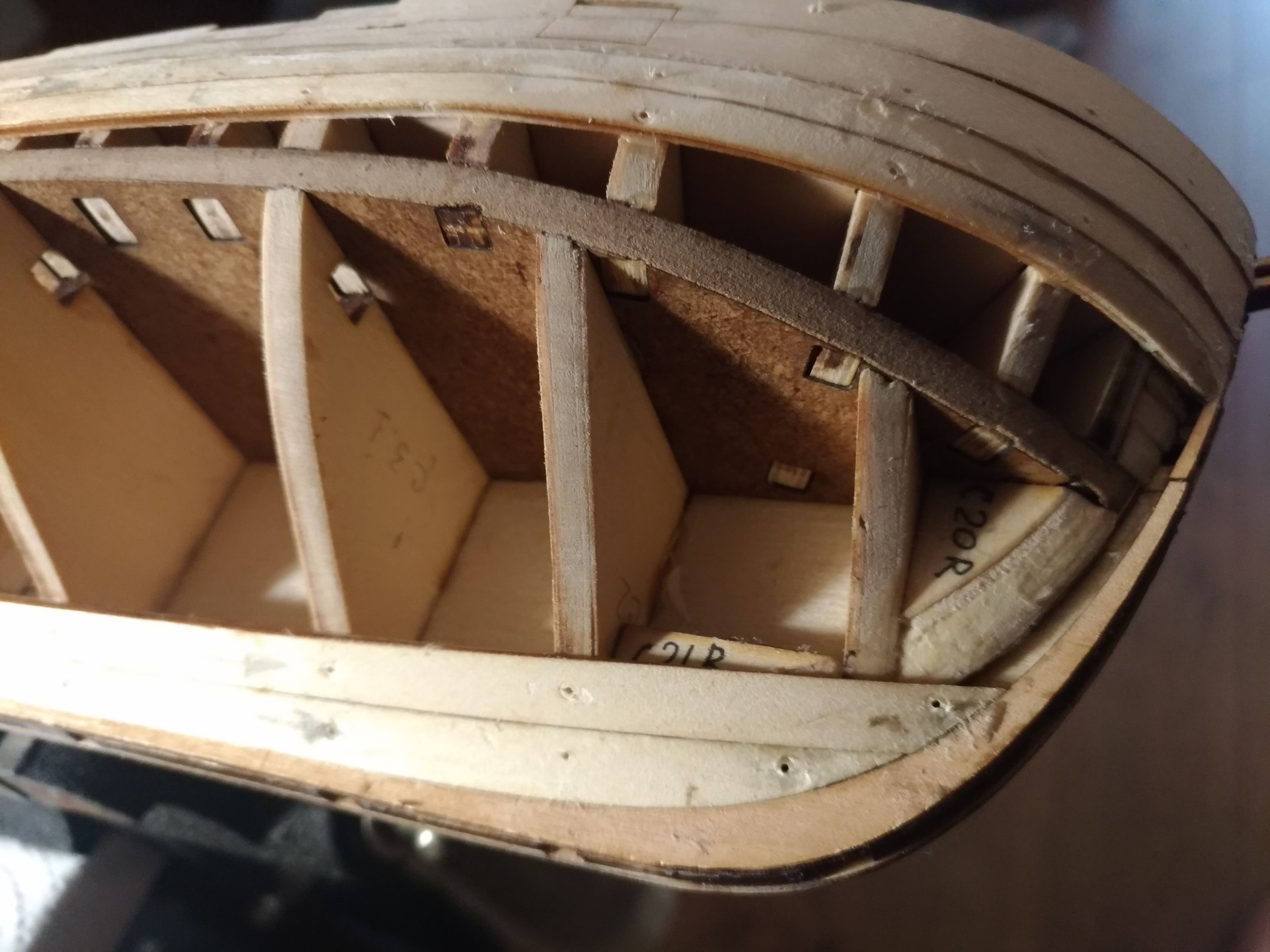

На этом основной каркас готов к нанесению черновых фальшбортов и черновой обшивки.
С фальшбортами надо быть аккуратнее - ломаются на раз два... Оба фальшборта надломились, но не критично.
Гнул следующим методом - замачивал в горячей воде, делал с внутренней стороны насечки ножом и понемногу гнул сначала руками, затем в носовой части использовал плоскогубцы. Процедуру повторял около 3 раз. Затем снова мочил в воде и крепил зажимами по обводам шпангоутов, оставлял высохнуть и после этого уже клеил.
К сборке приступил 07.06.2019. На данный момент вклеены E1. Е2 зафиксированы для придания формы. К концу недели планирую приклеить черновую обшивку.

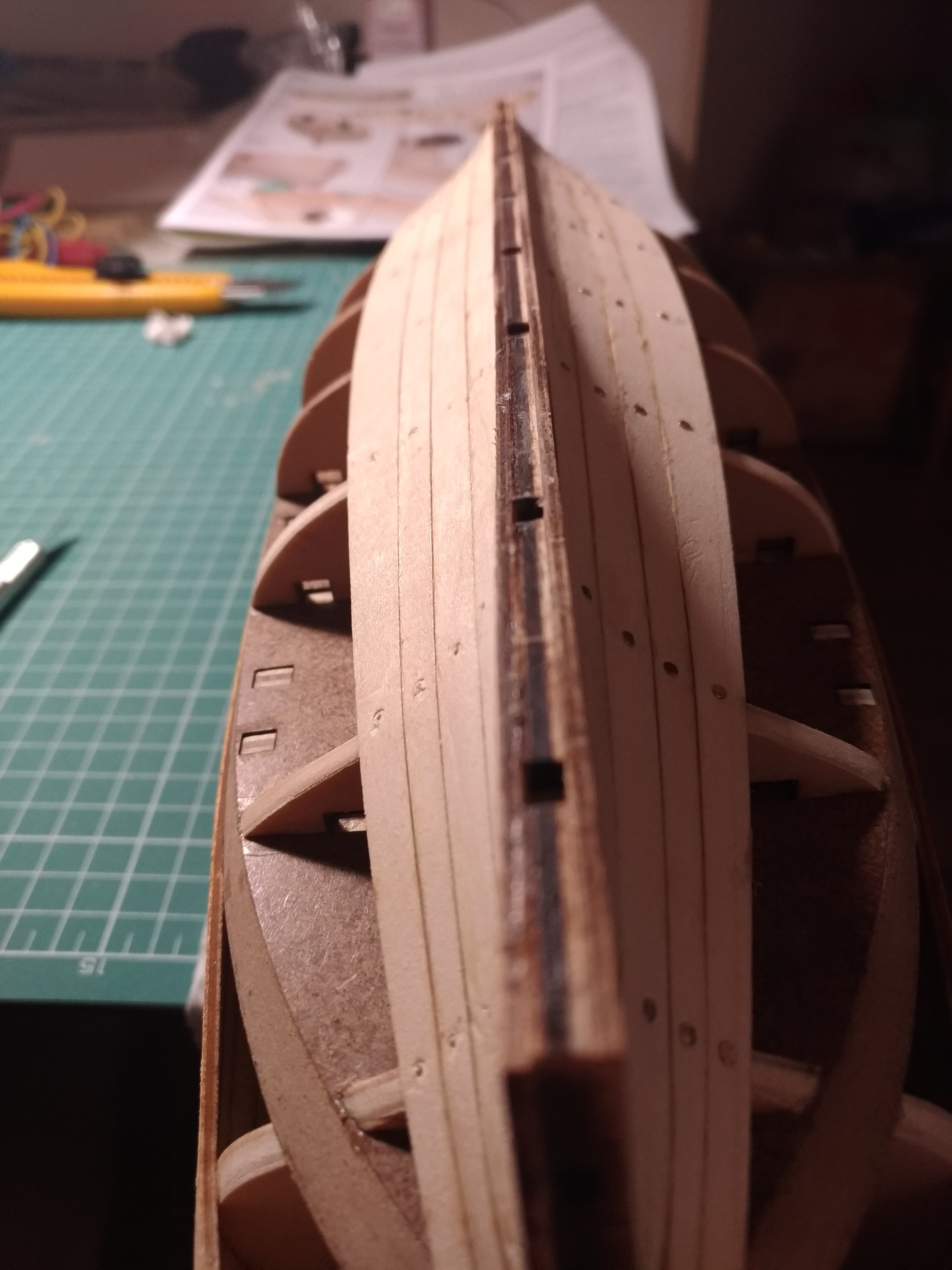

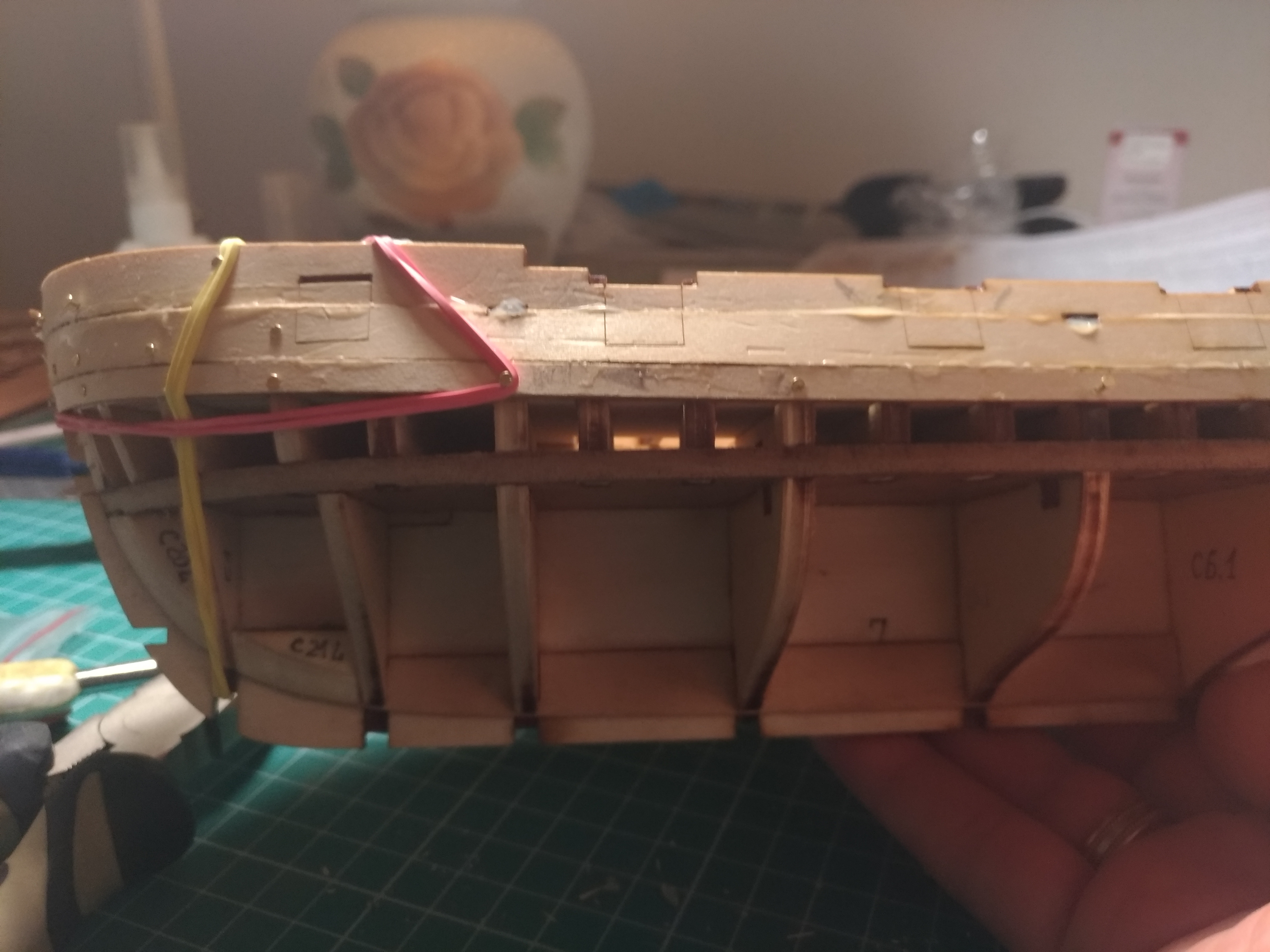

Вышеописанным способом гнул только Е1. Для остальных деталей обшивки использовал утюг. и крепил гвоздиками.
Закрепил E2 и E3. После высыхания гвозди извлек.

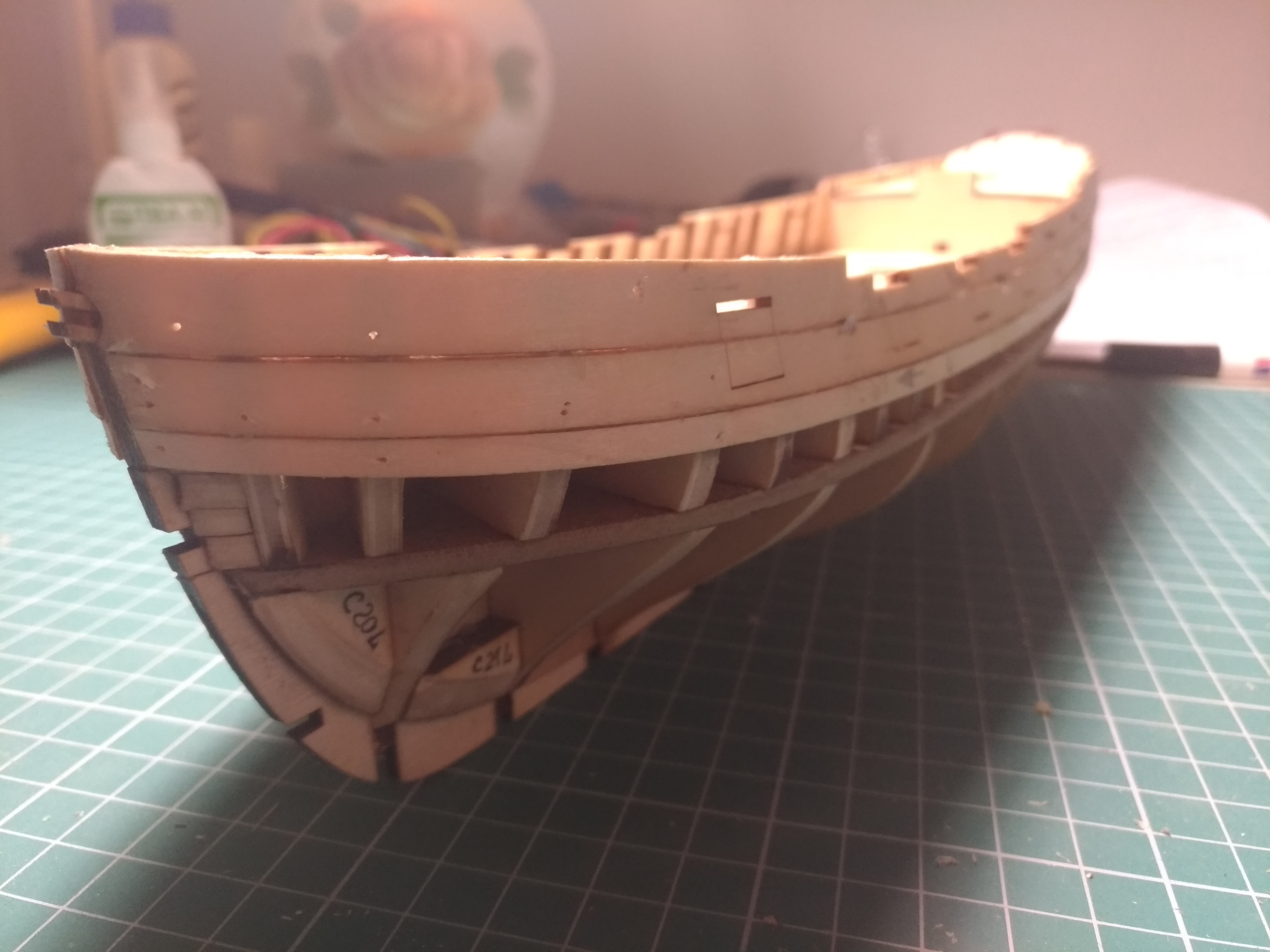

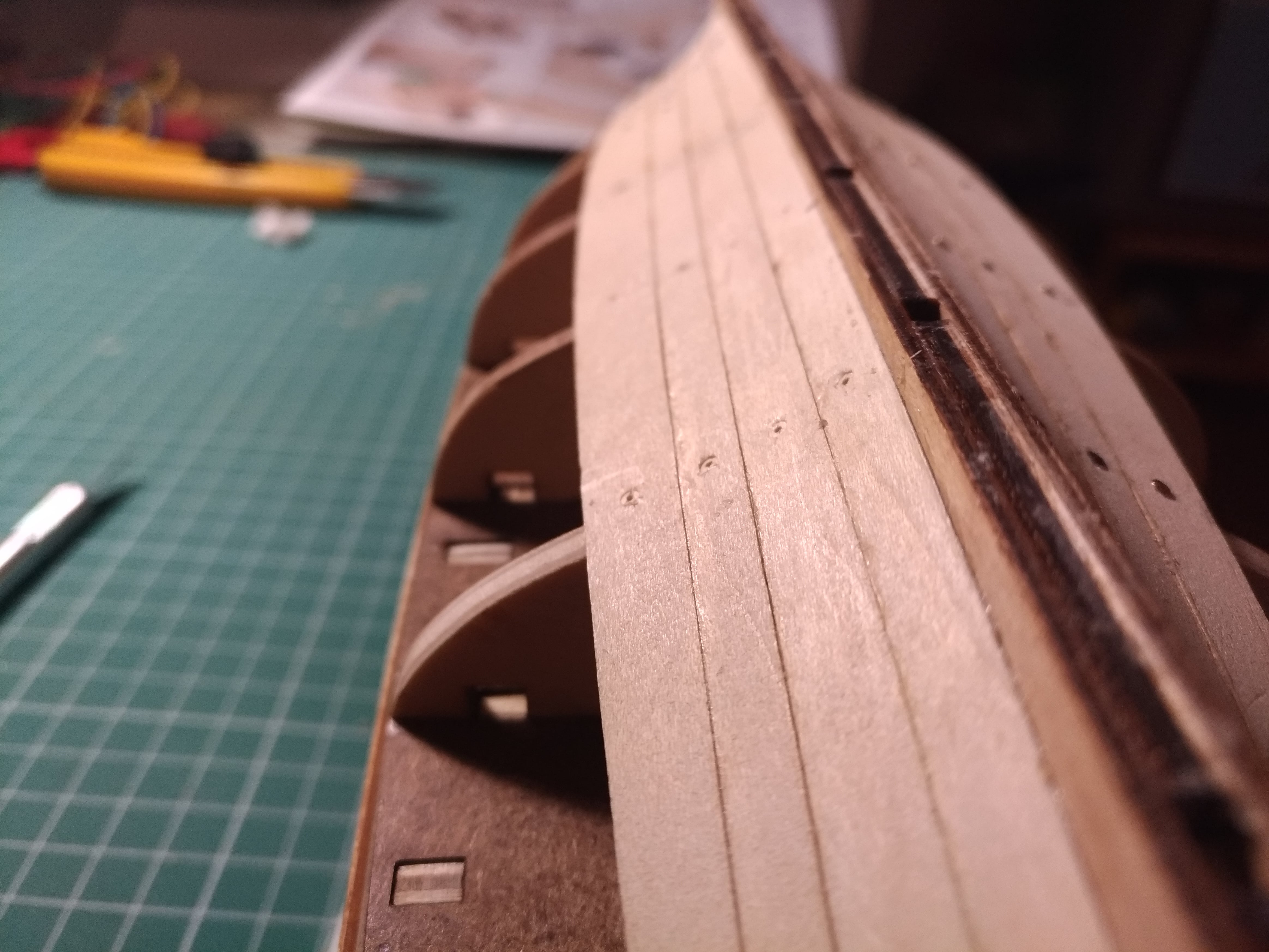

Всем привет, продолжаю сборку Феникса.
Закрепил черновую обшивку.
