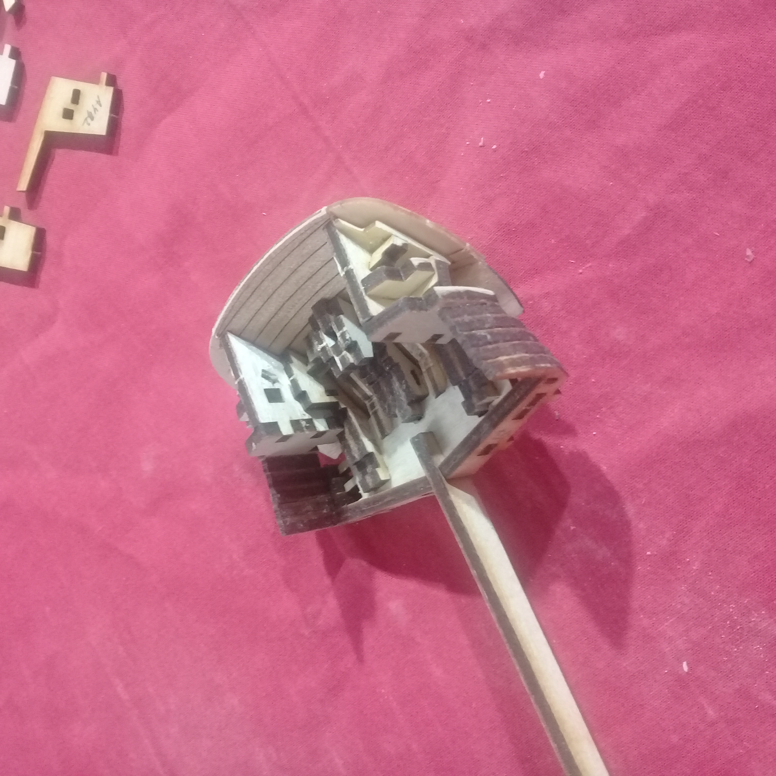

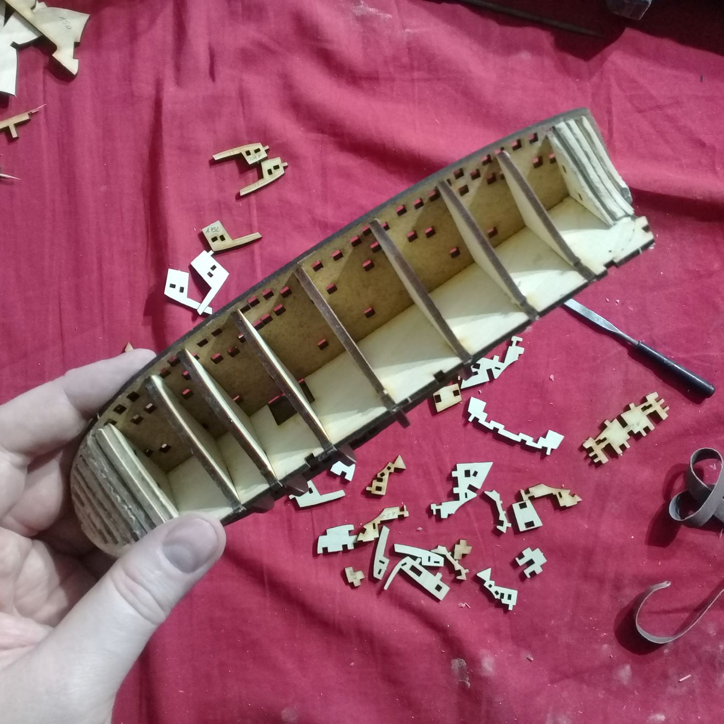

#4 Сообщение egen »

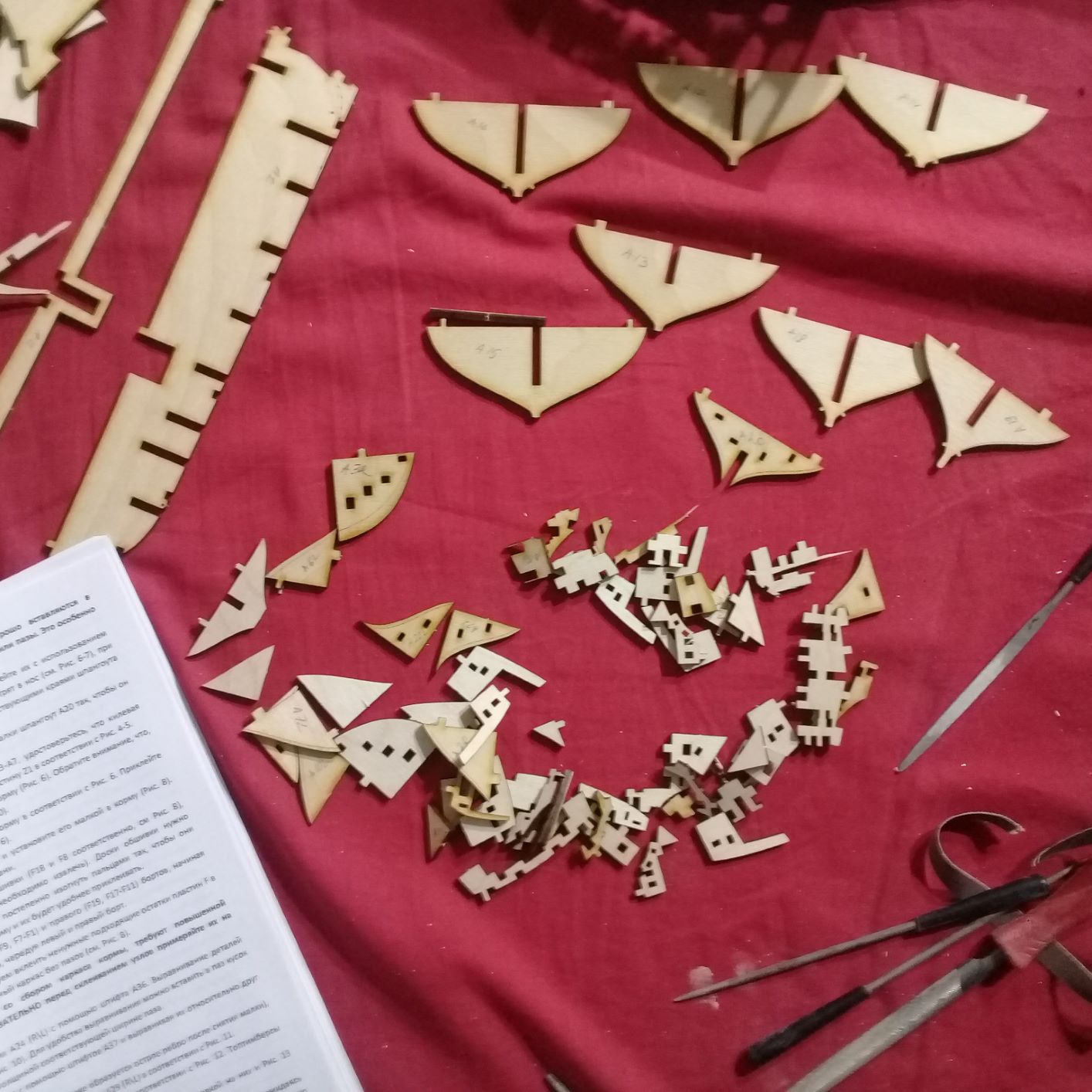

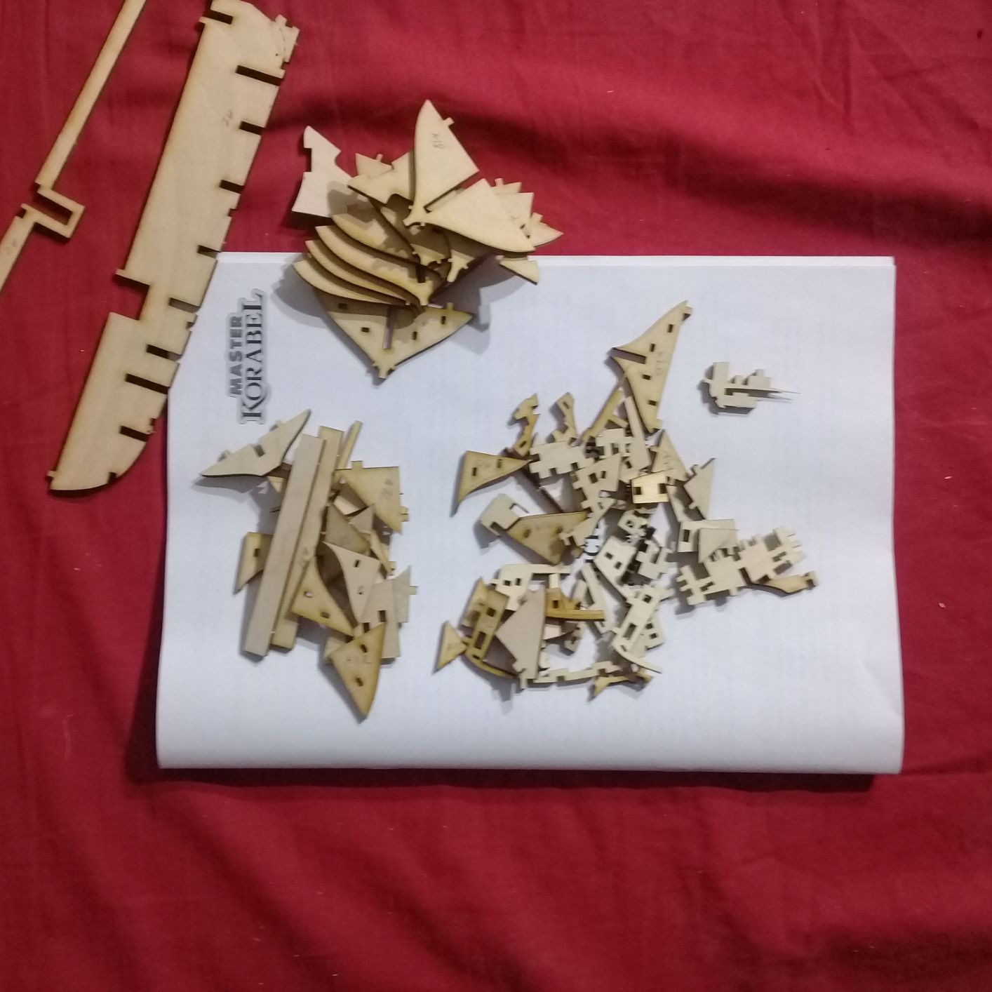

Не получилось у меня сделать обзор.
Но начал собирать модель.

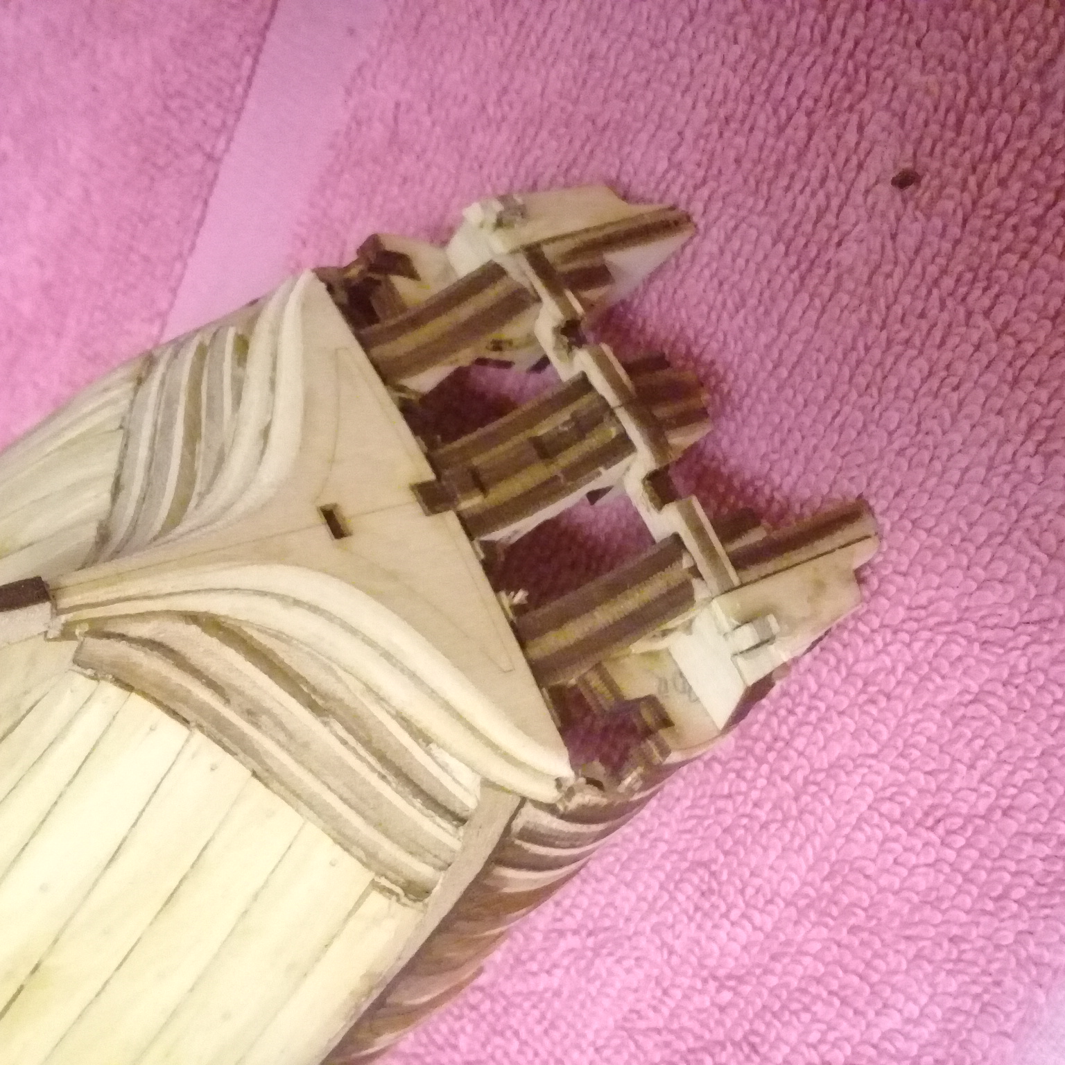

#5 Сообщение egen »

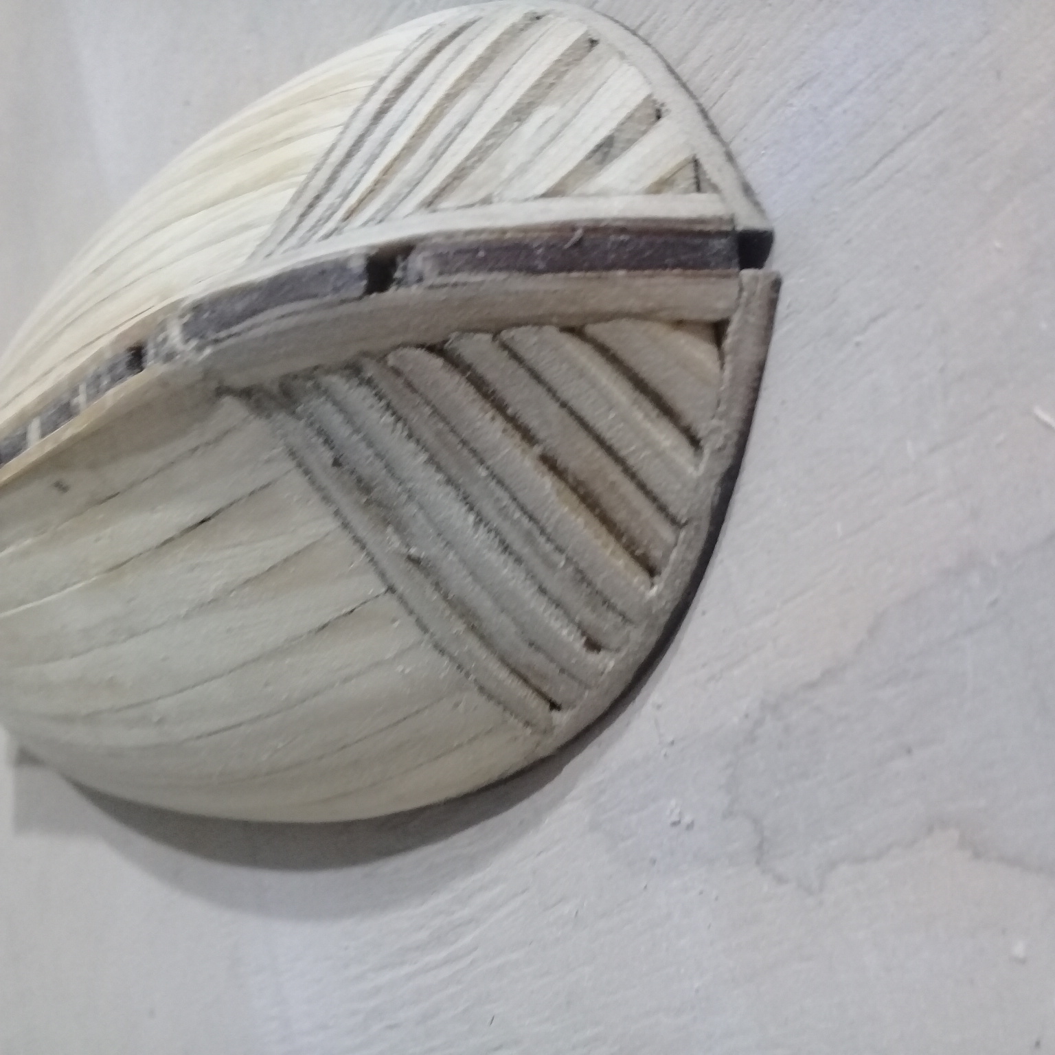

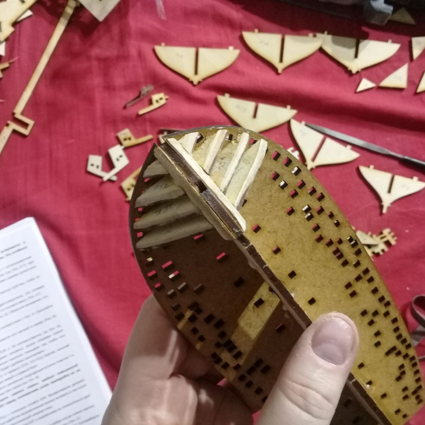

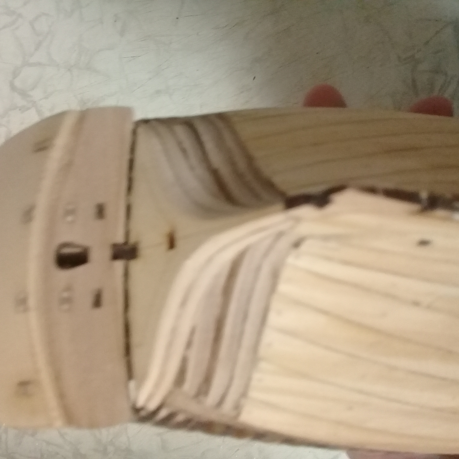

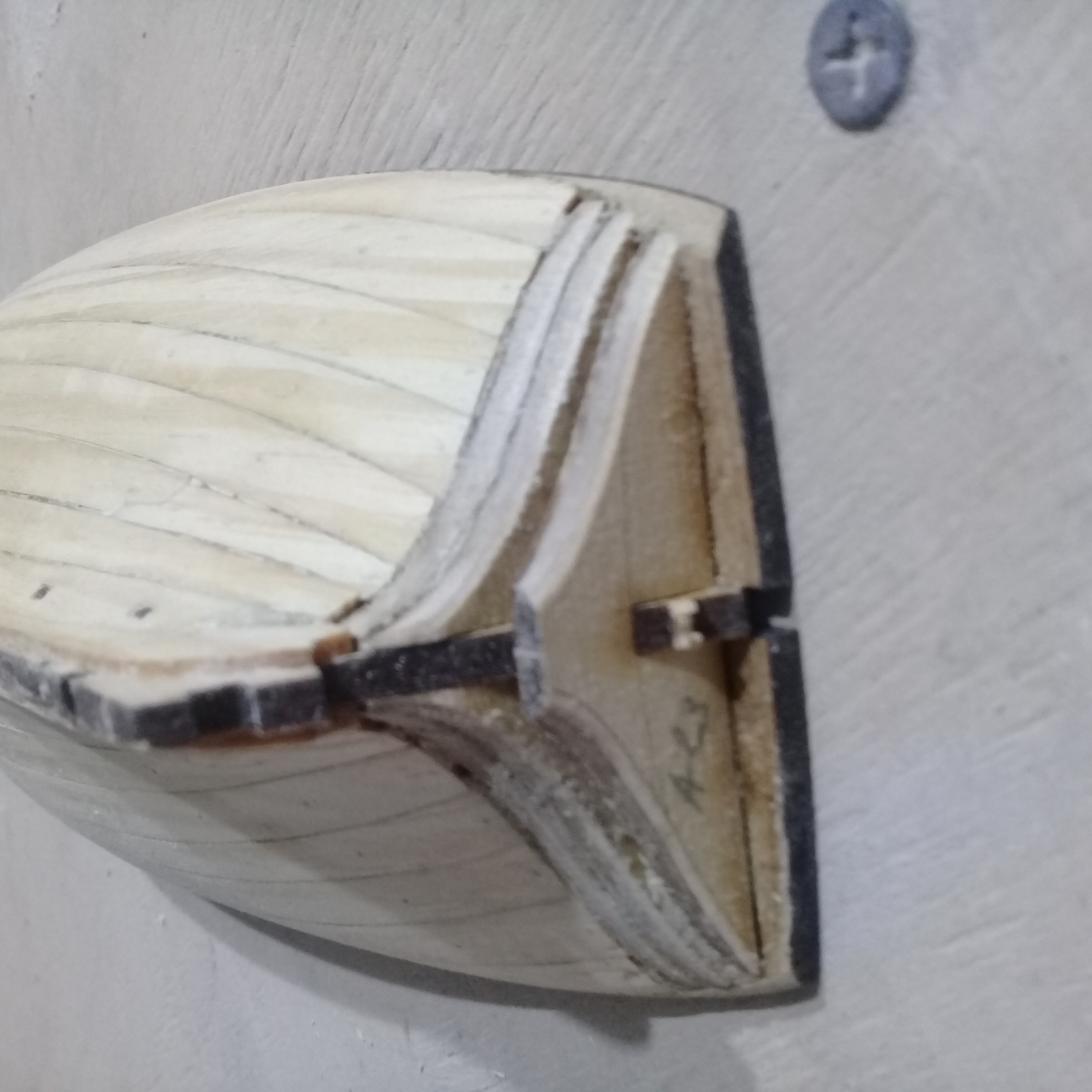

Подскажите, насколько качественно надо обработать нос и корму?
Я бы сделал больше но может не подойти обшивка.
Стоит ли шпаклевать изгибы? Были проблемы на чистовой?
Виталий Старцев
Сообщения: 99
Зарегистрирован: Вт май 10, 2016 22:46
Откуда: Лесной Свердловская обл.
Благодарил (а): 8 раз
Поблагодарили: 10 раз
Re: Тендер Авось, 1806, Мастер-Корабел - POB, Static, М1:72
#6 Сообщение Виталий Старцев »
Здравствуйте,увлекаться чрезмерным зашкуриванием не стоит,сняли малковку-приложите палочку.провалов или выступов не допускается. При хорошей подгонке чистовая должна леч замечательно,она дана под запас(по крайней мере на других моделях милания так) Удачи в постройке!

#7 Сообщение egen »
Спасибо, Виталий!
Буду прикидывать как ляжет чистовой шпон, снимешь мало - будут щели, снимешь много - не влезет на место.
Конечно, я понимаю, надо дать точную форму корпуса, и что бы он был прочный.
Но блин, там наверно 100 элементов, что бы его полностью собрать.
Прямо, космический корабль строим. :)
#8 Сообщение goodboy »

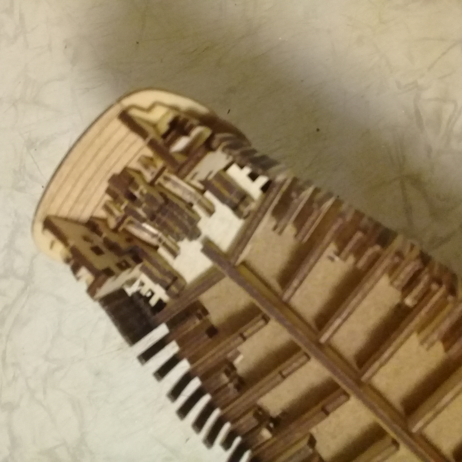

egen, с чистовой там есть проблемы (с той где разметка по доскам - точно)
если можно сделайте фотку листа с чистовой.
присмотритесь к концу 6ой рейки снизу.

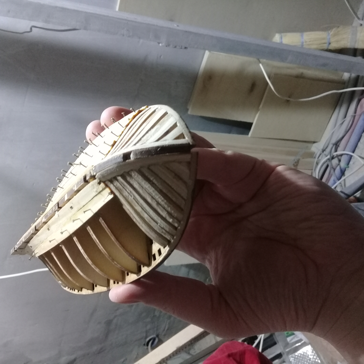

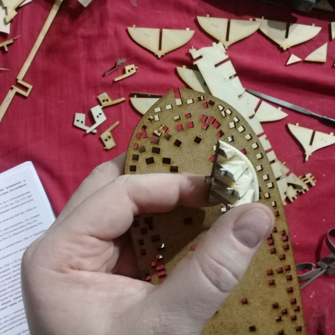

#9 Сообщение egen »
сборка

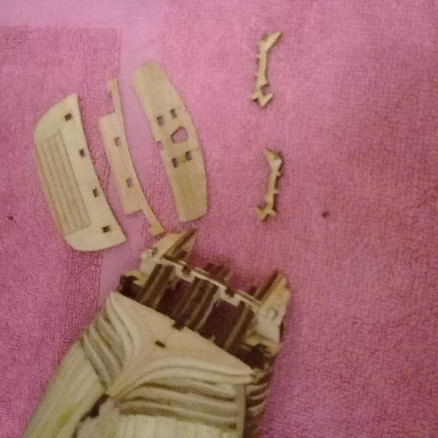

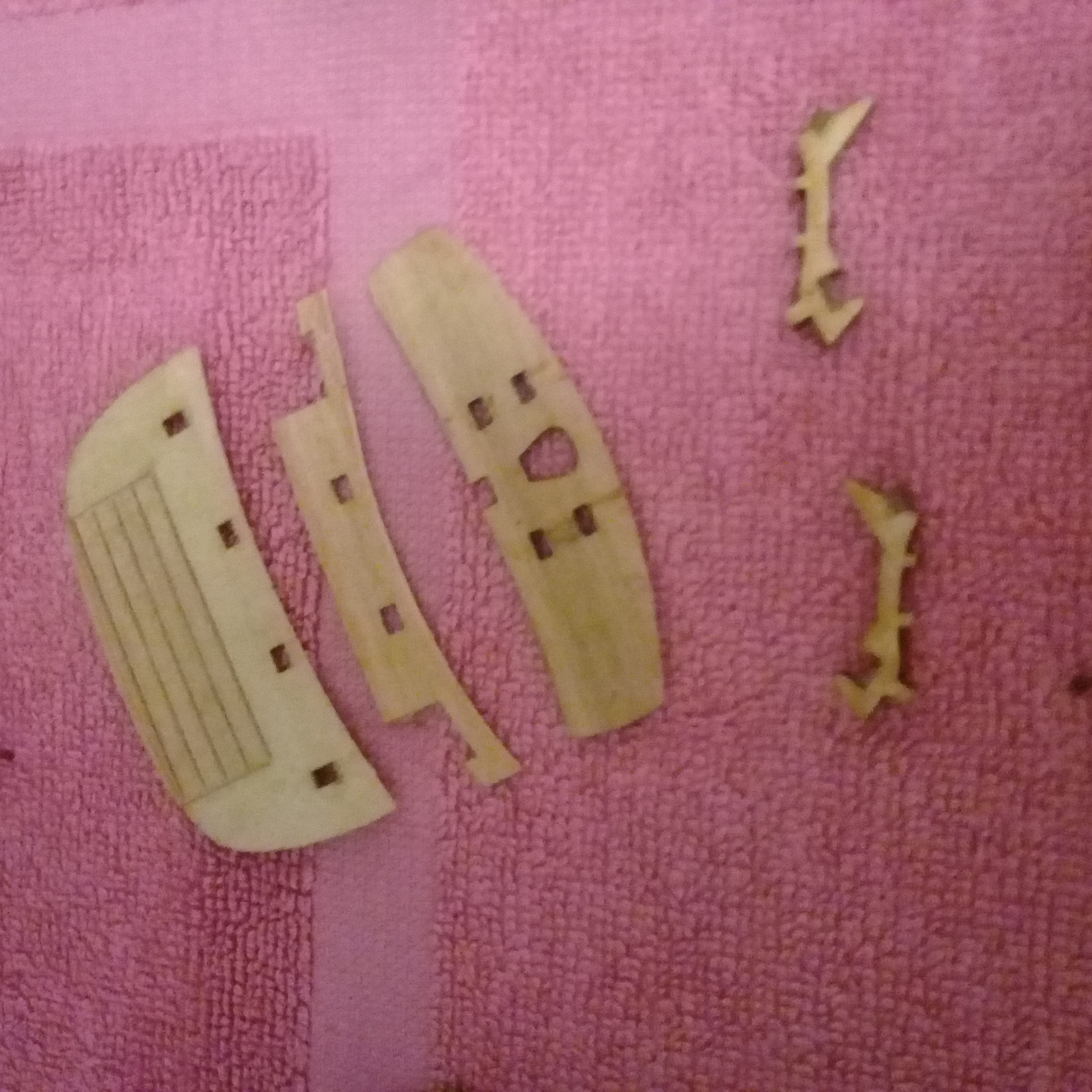

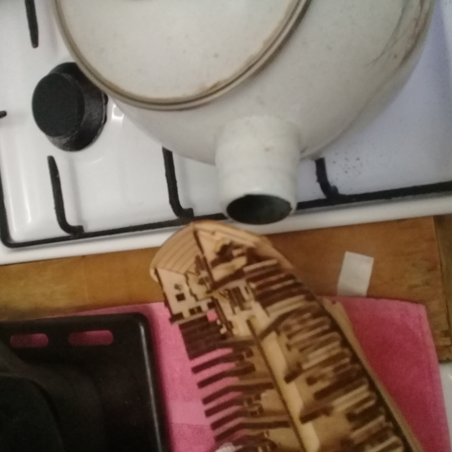

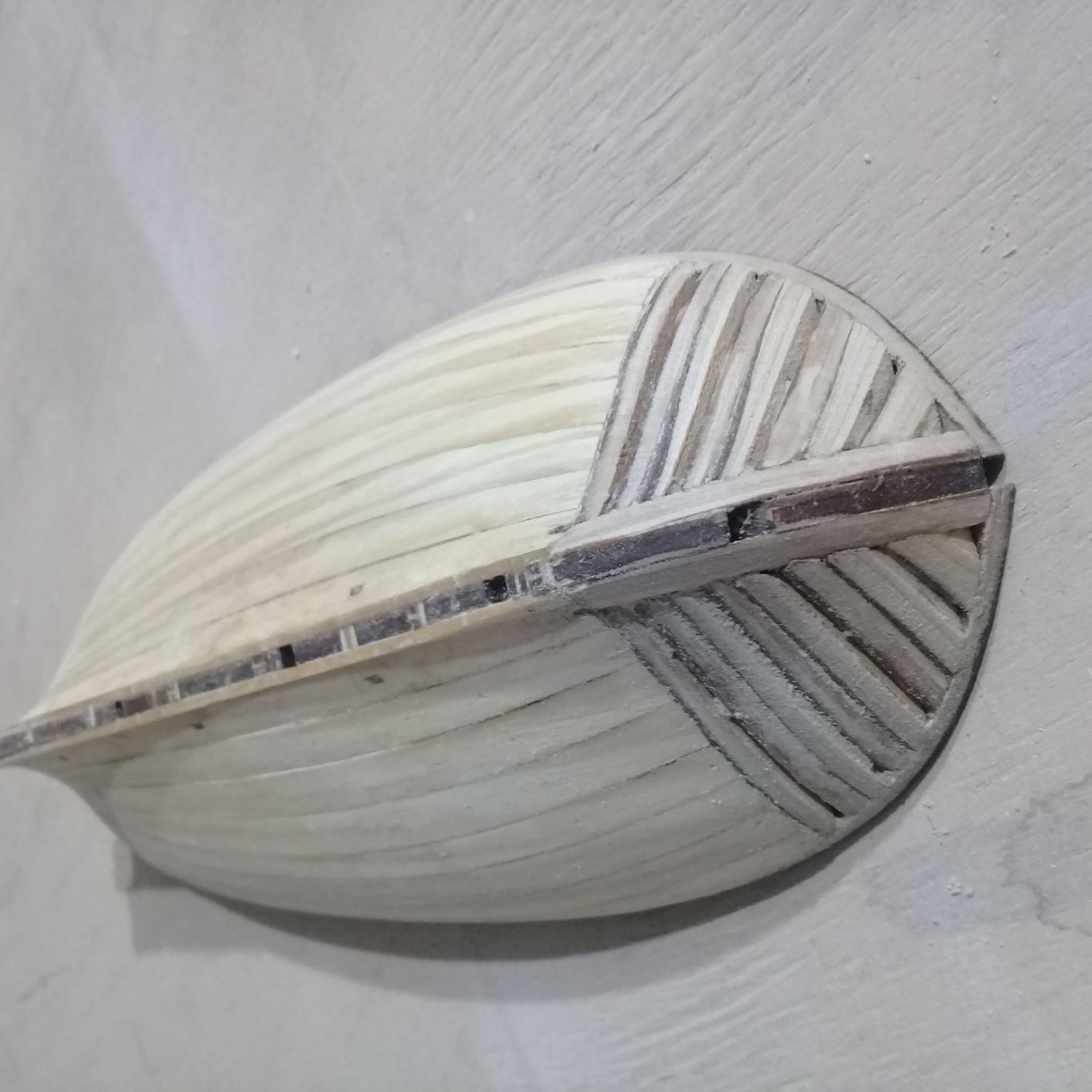

Вопрос
Вот тут поторопился и уже приклеил транец.
Что скажите оставить или отрывать?
goodboy
Сообщения: 222
Зарегистрирован: Ср фев 04, 2009 12:45
Откуда: москва
Поблагодарили: 13 раз
#12 Сообщение goodboy »
отрывать. там почти все концы обшивки подгоняются под его форму.

goodboy писал(а):отрывать. там почти все концы обшивки подгоняются под его форму.
Спасибо за информацию. Все никак не мог решиться :)
#14 Сообщение egen »
Итак, чайник все победил.
Отошло как будто и не клеил ))
#15 Сообщение goodboy »
egen писал(а):чайник все победил
обычный фен для волос с такой задачей тоже неплохо справляется
и поток воздуха направлять удобней
