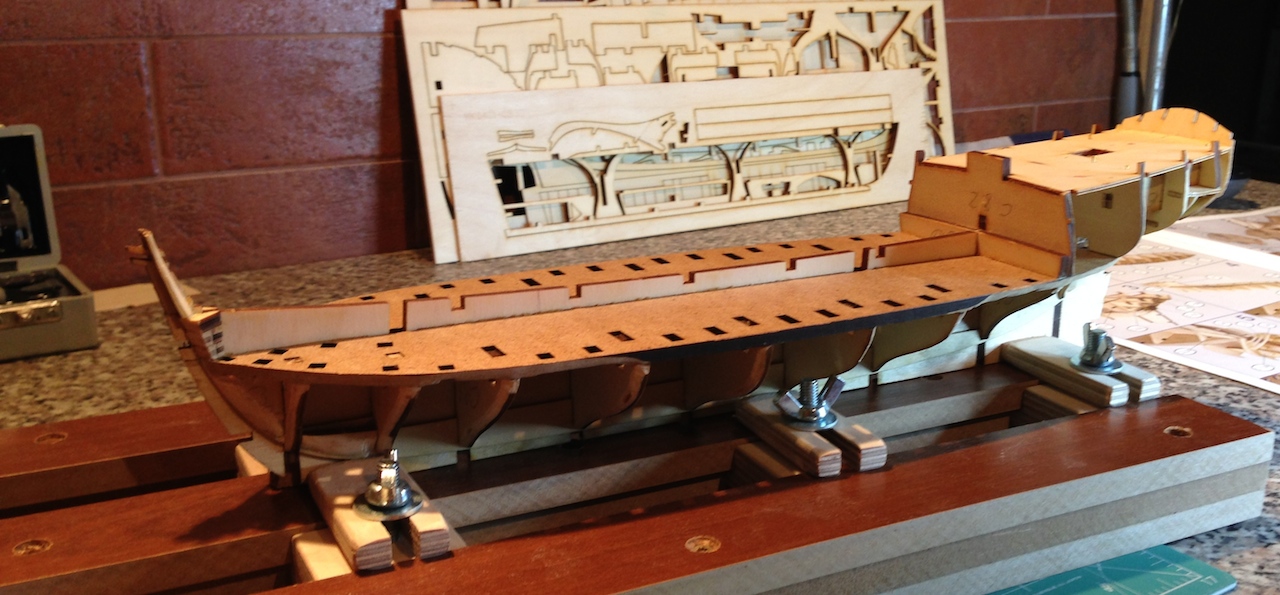

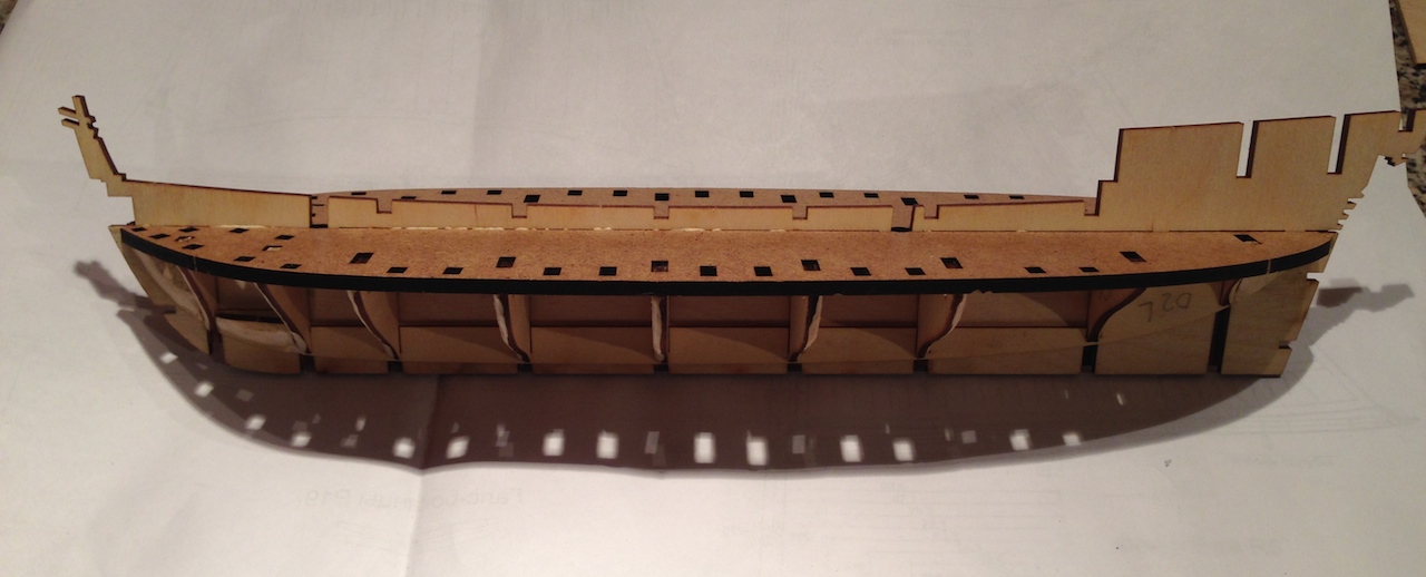

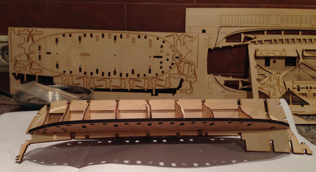

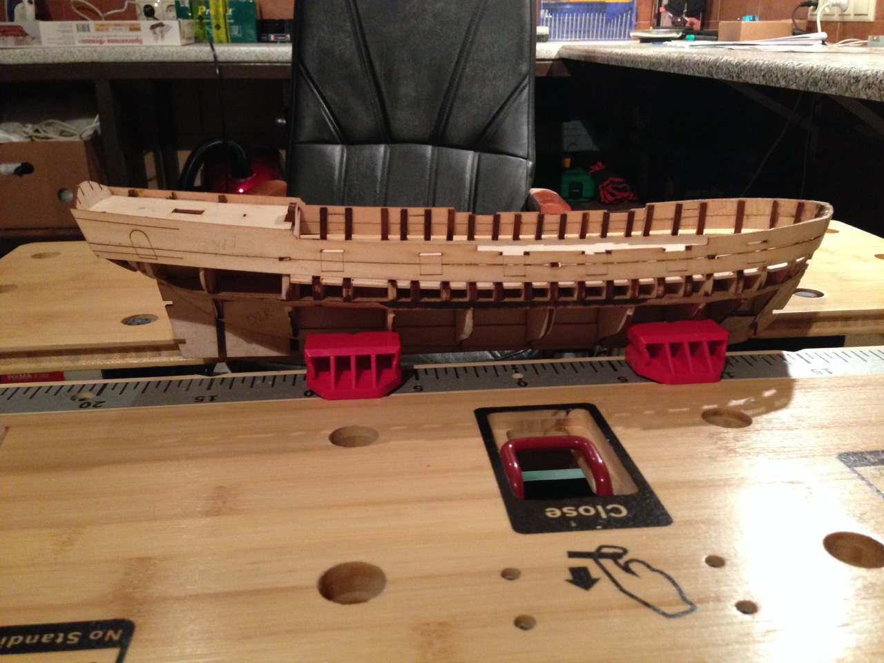

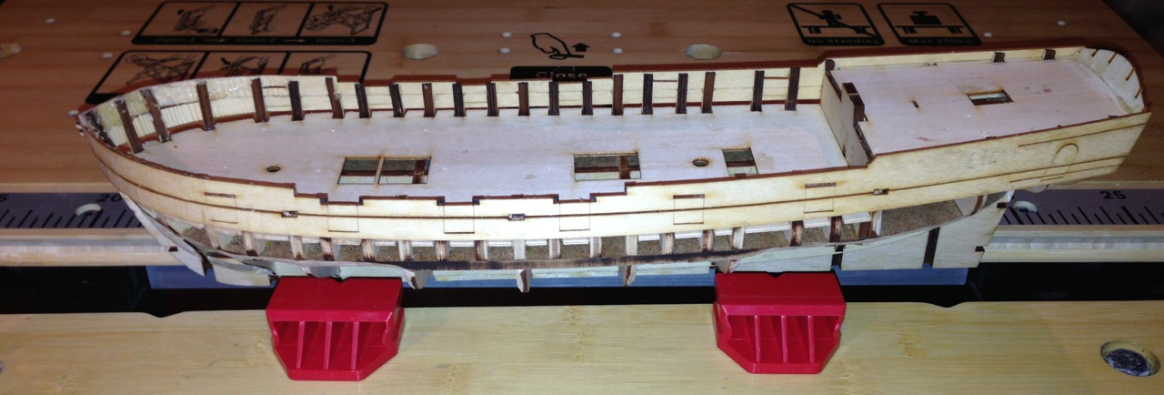

День 1.

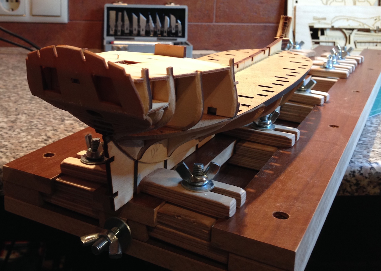

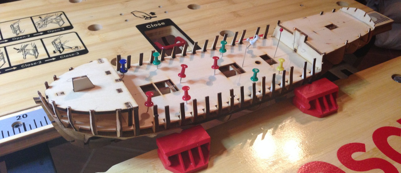

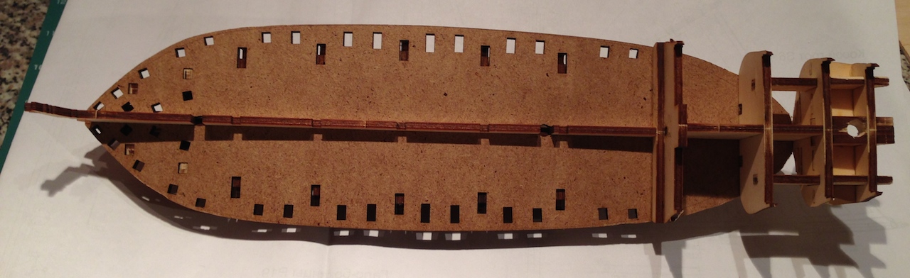

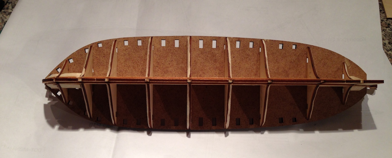

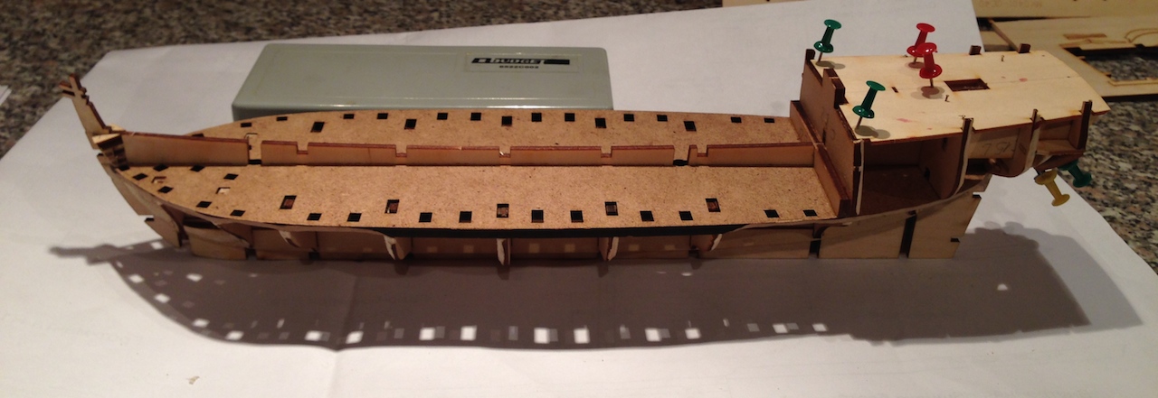

День 2
Сергей
Сергей
zluka
- Сообщения: 1108
- Откуда: Москва, ЗАО
- Поблагодарили: 39 раз
Re: Мастер Корабел Бригантина "Феникс"

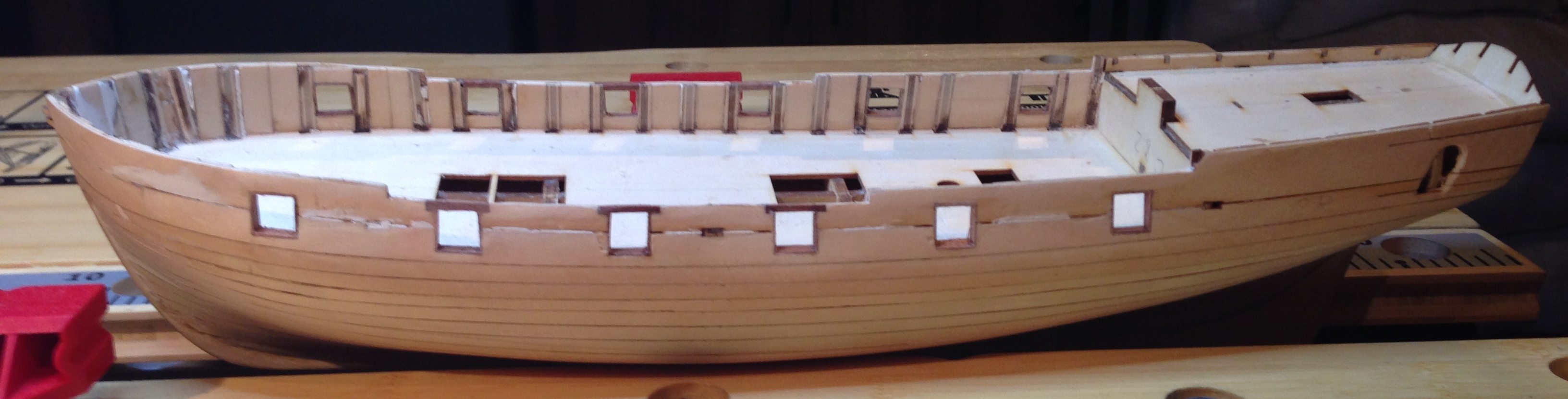

проверьте малковку рейкой, мне кажется она недостаточна. По идее рейка должна прилегать к всей площади торца шпангоута

Kazak
- Сообщения: 527
- Зарегистрирован: Вт фев 18, 2014 13:10
- Откуда: Мариуполь
- Благодарил (а): 21 раз
- Поблагодарили: 30 раз
Стараюсь! Но получается не так как хотелось!
Набиваю руку и шишки на голове.

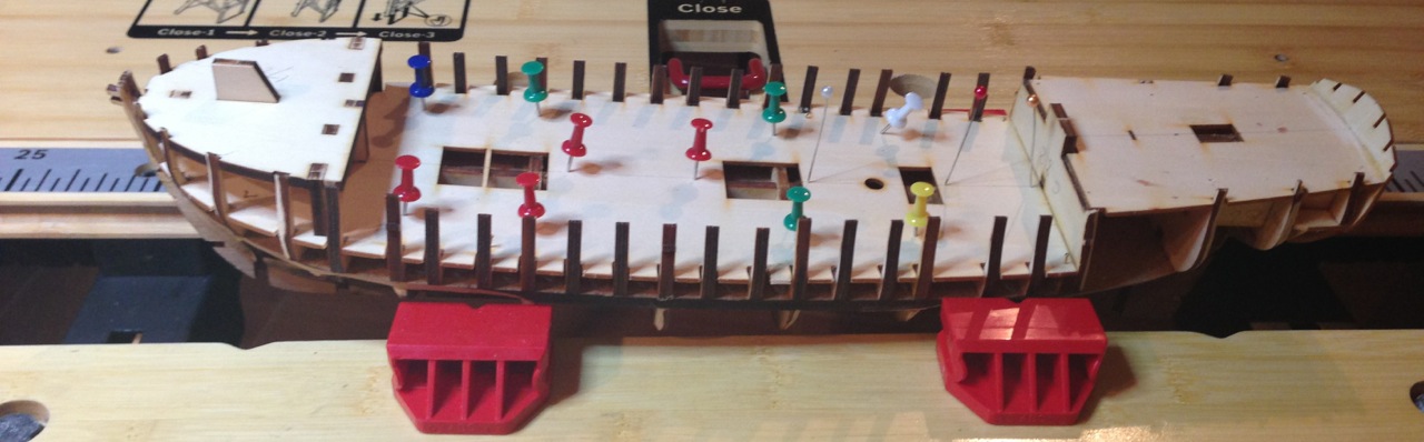

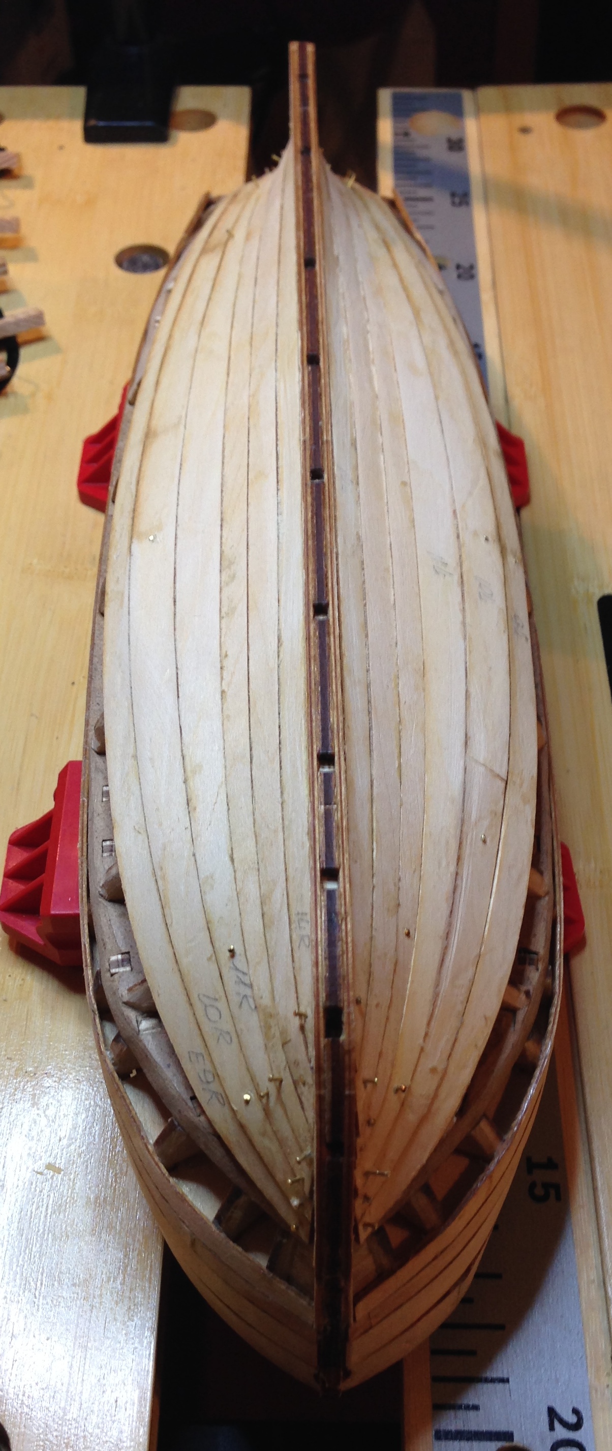

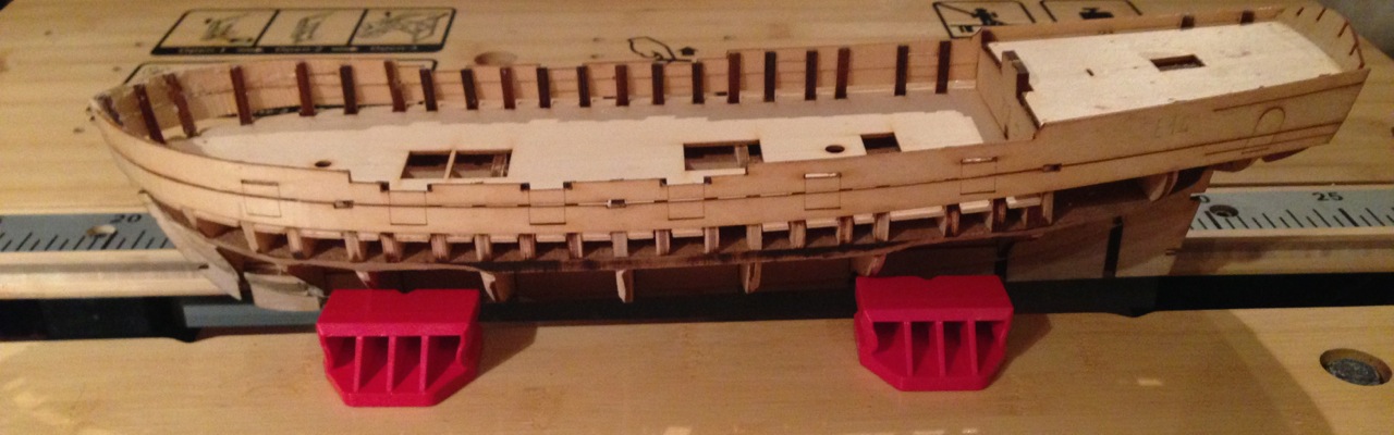

День 3
Подскажите как потом убрать зазоры и бугристость черновой обшивки?
Шпаклевать и шкурить?
День 3

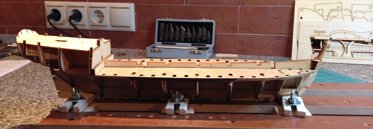

Kazak
- Сообщения: 527
- Откуда: Мариуполь
Поздно прочитал совет!
Да необходимо поработать с малковкой.
Думаю еще смогу подправить.

Kazak
- Сообщения: 527
- Откуда: Мариуполь

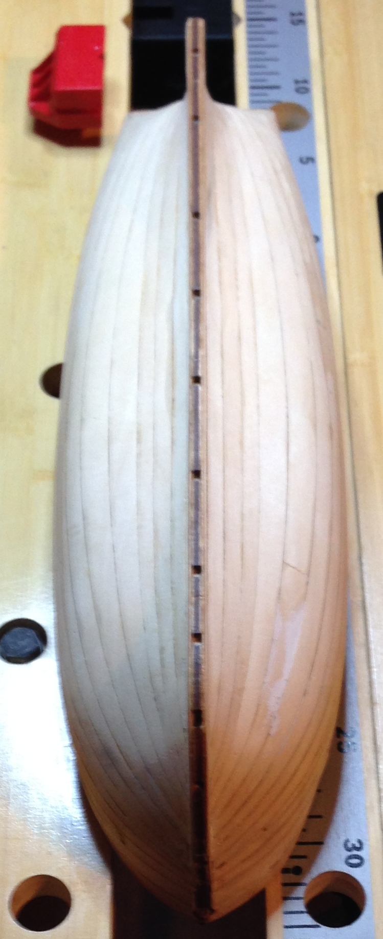

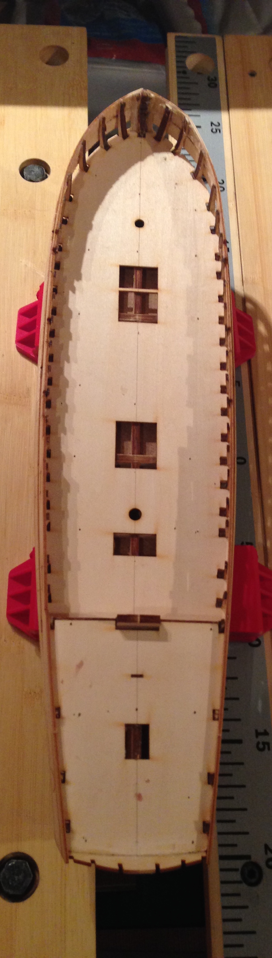

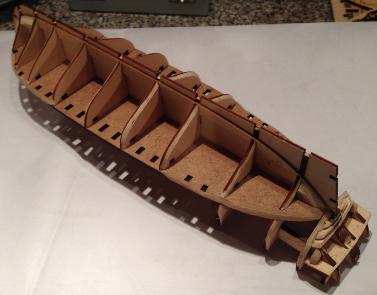

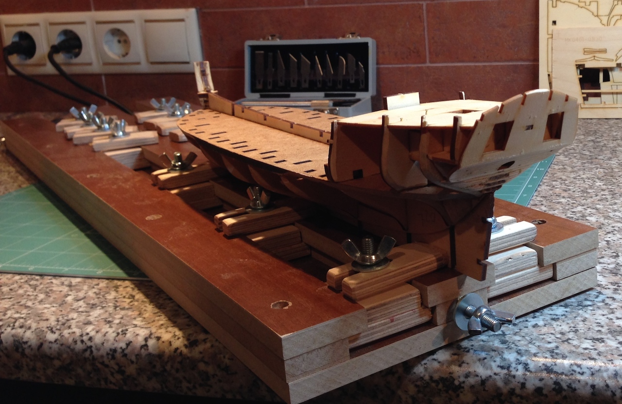

После высыхания клея повело правый борт во внутрь.
подскажите как исправить?

Петр Сергеев
- Сообщения: 815
- Зарегистрирован: Пт июн 06, 2008 14:07
- Откуда: г. Москва
- Поблагодарили: 76 раз
1.У вас не села на топтимберсы правильно черновая палуба. Снизу у борта палуба должна плотно прилегать к топтимберсам.Kazak писал(а):После высыхания клея повело правый борт во внутрь.
2.Вы не правильно использовали носовой кондуктор. Его нужно было снимать только после полного высыхания клея.
Внимательно читайте и смотрите фото инструкции.
Все необходимые детали отклеить с помощью фена, а затем заново подогнать и приклеить.

Kazak
- Сообщения: 527
- Откуда: Мариуполь
Да уж приклеял!!!!
Утюг на положении 3 не распаривает клей черновой обшивки. Фанера чернеет а PVA отстает местами, только ламаю рейку фальшборта и топ-тимберсы.
Если рейки отдеру, то с помощью фена главную палубу не отдеру.
Решил оставить как есть и идти дальше!

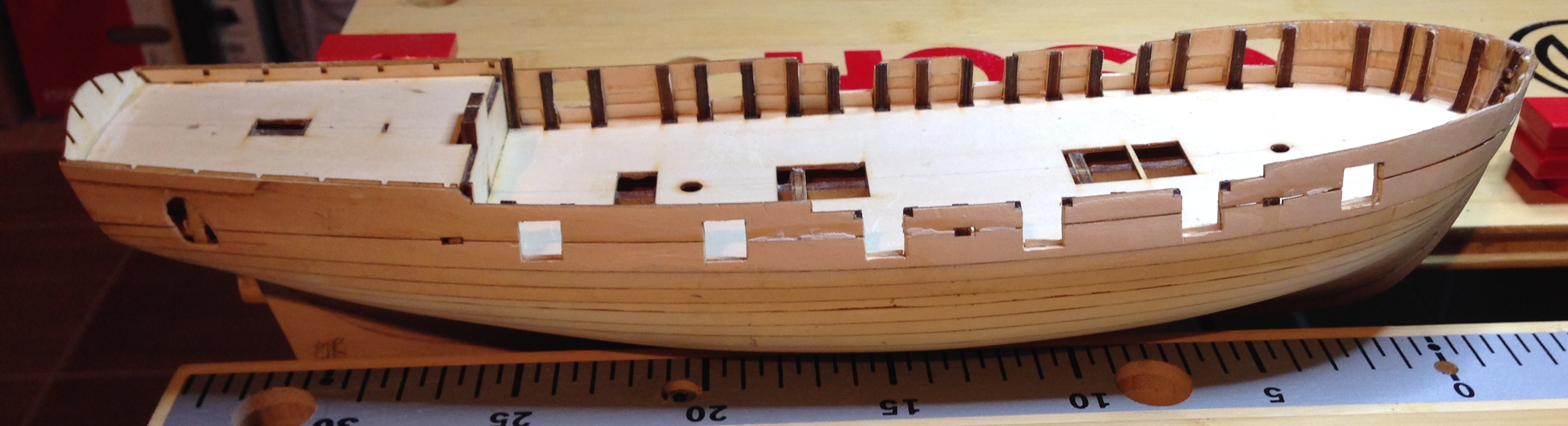

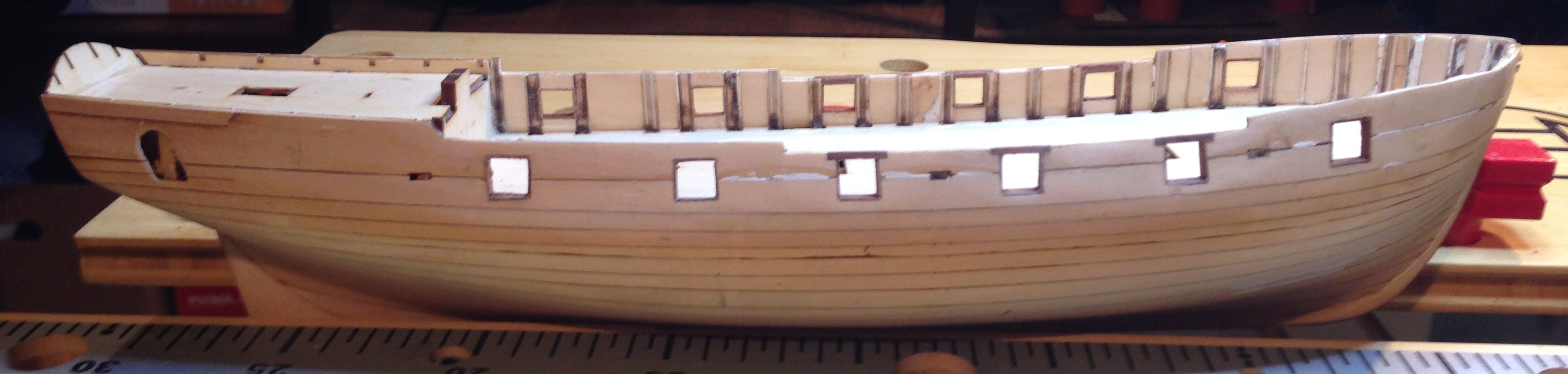

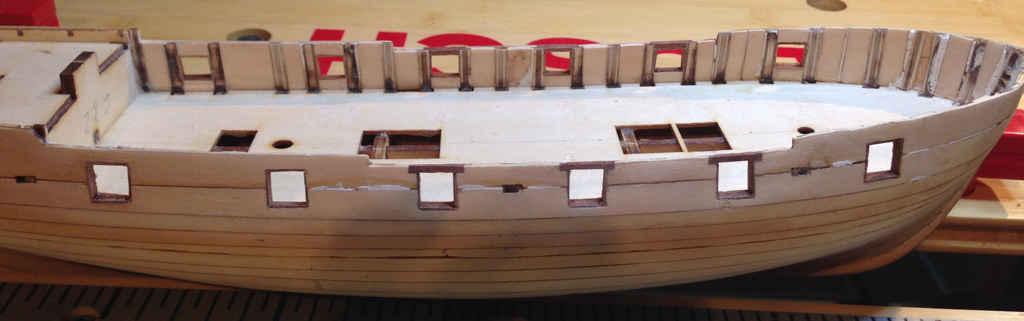

День 4

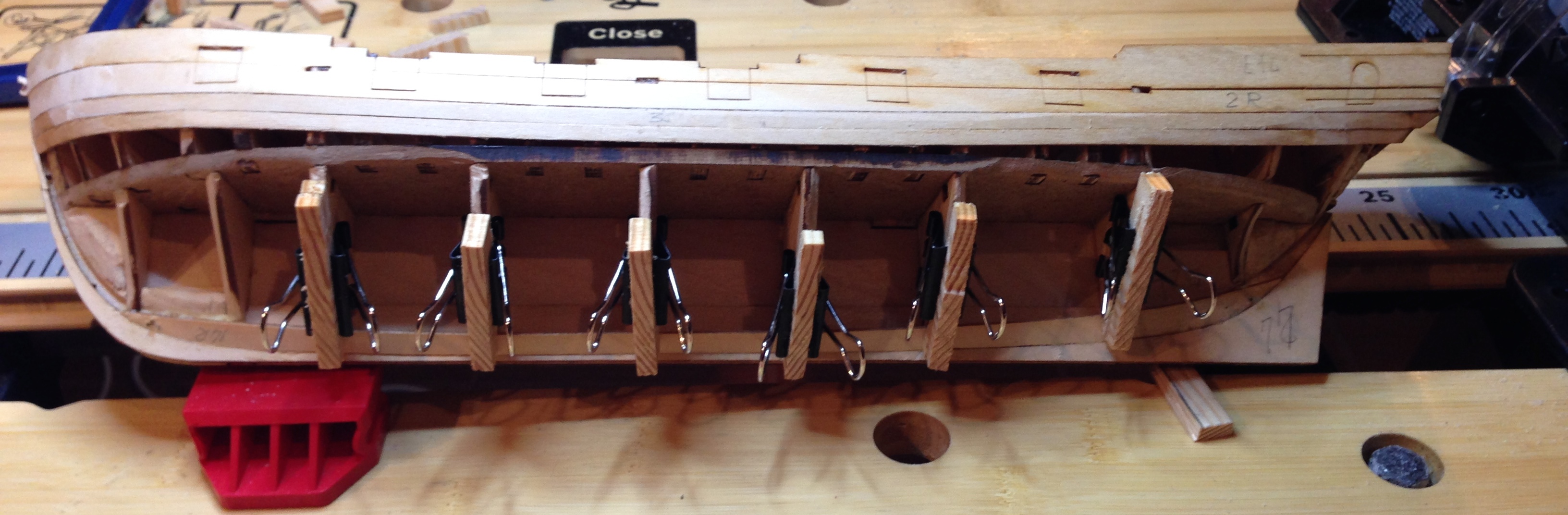

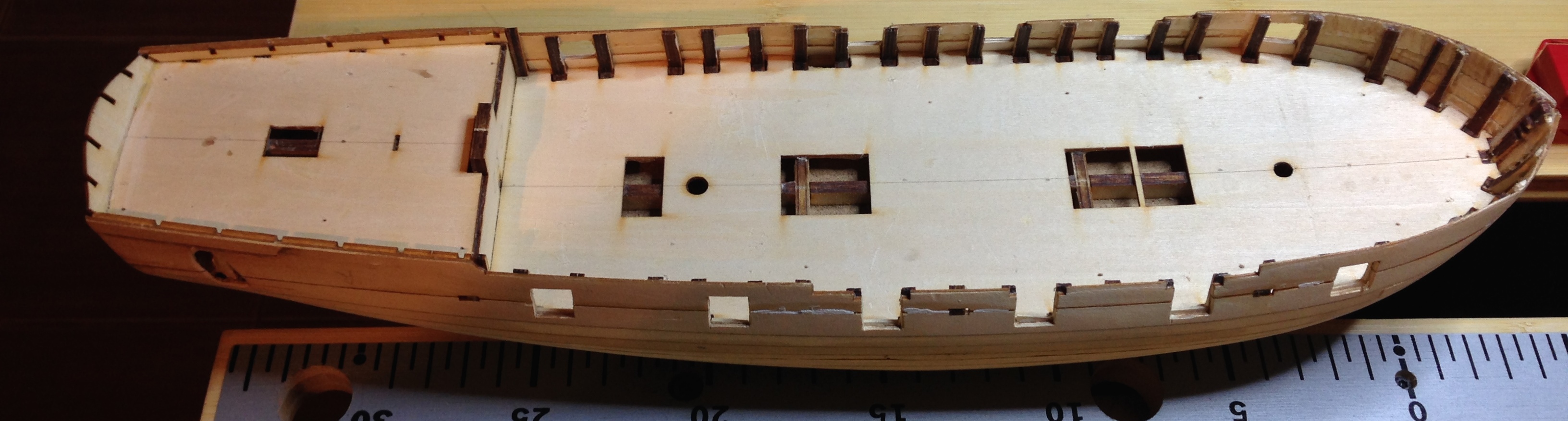

День 5

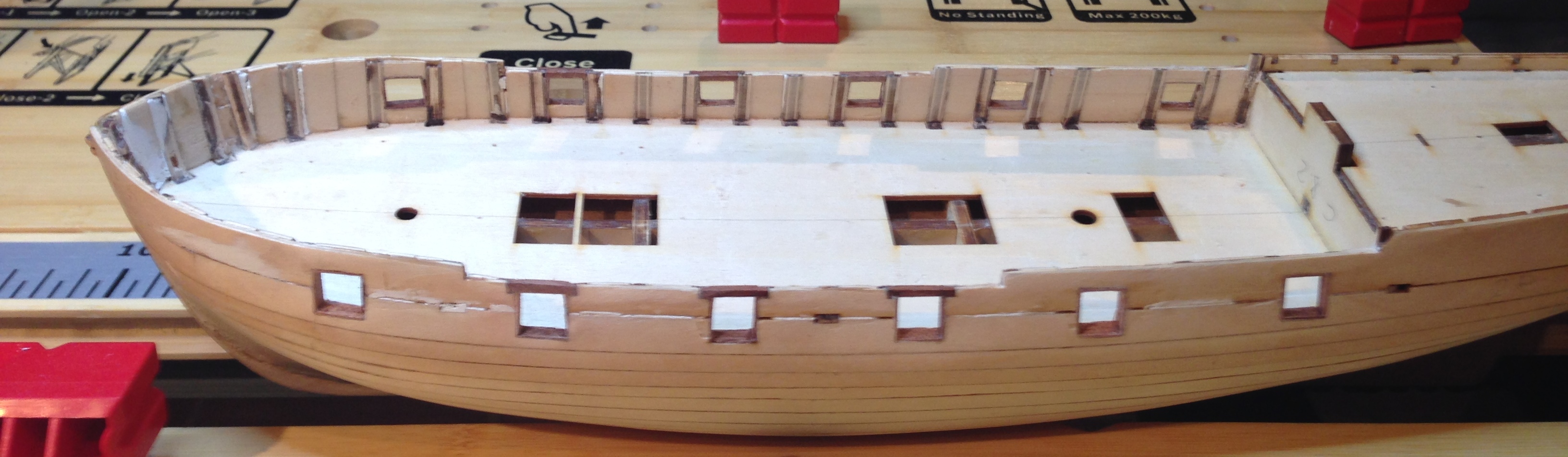

День 6
Сергей
Сергей
- Сообщения: 3828
- Откуда: Россия, Воронеж
- Благодарил (а): 145 раз
- Поблагодарили: 278 раз
Неплохо получается. Только борта ровные или с завалом внутрь (там где шпаклевка)?
