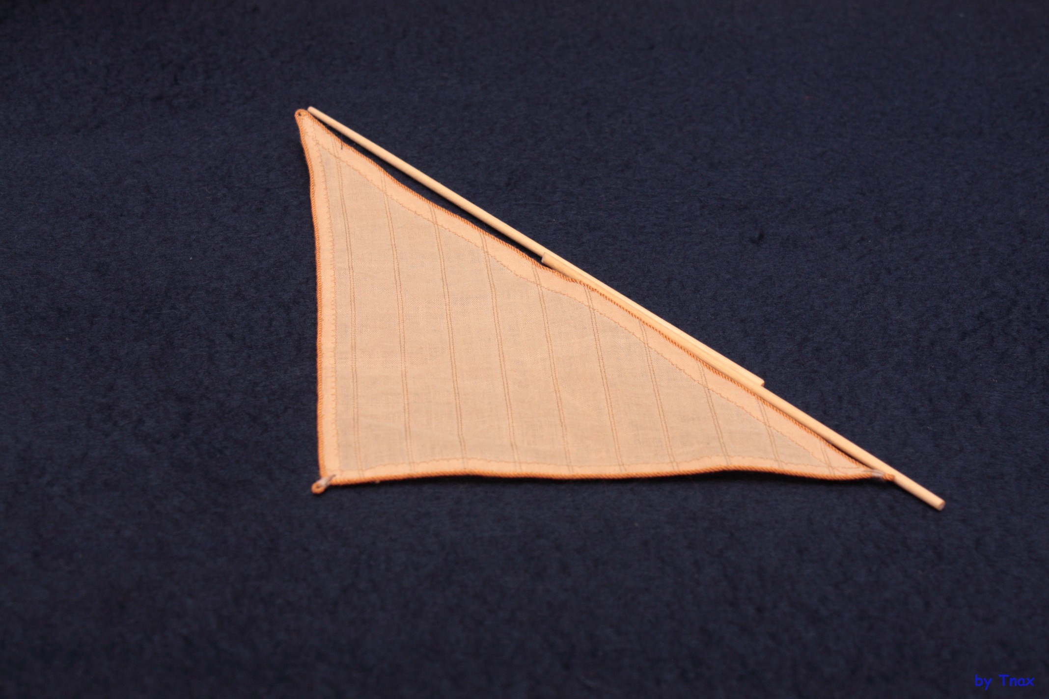

Re: Дуббель-шлюпка от Tnax
Ну и обещанные слайды

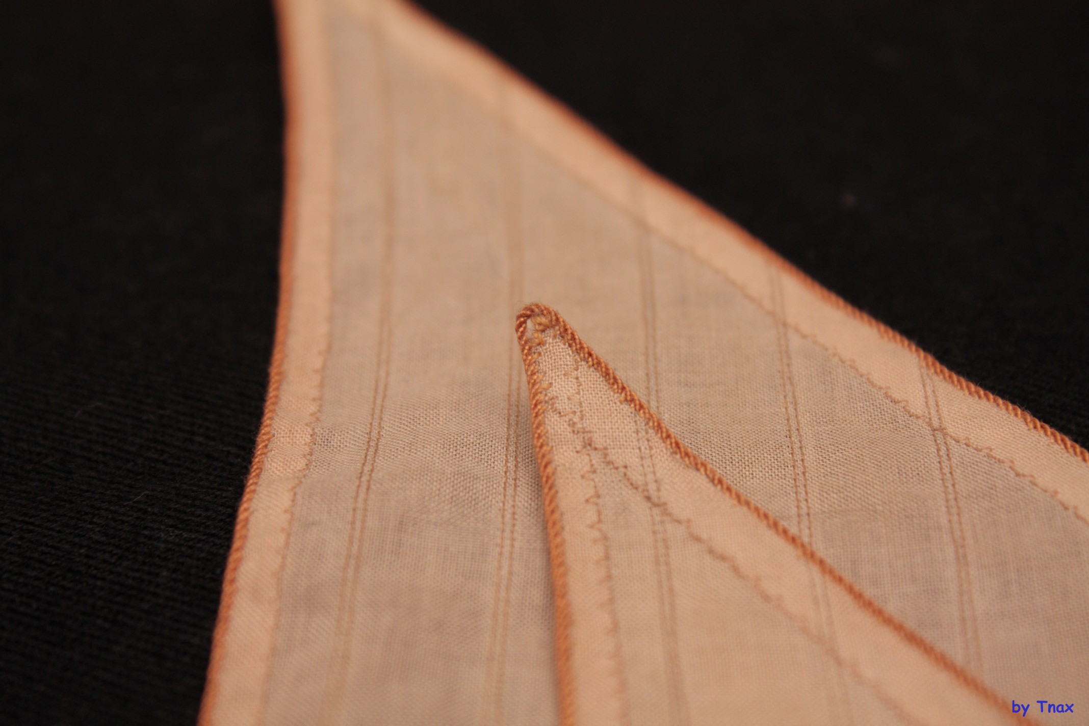

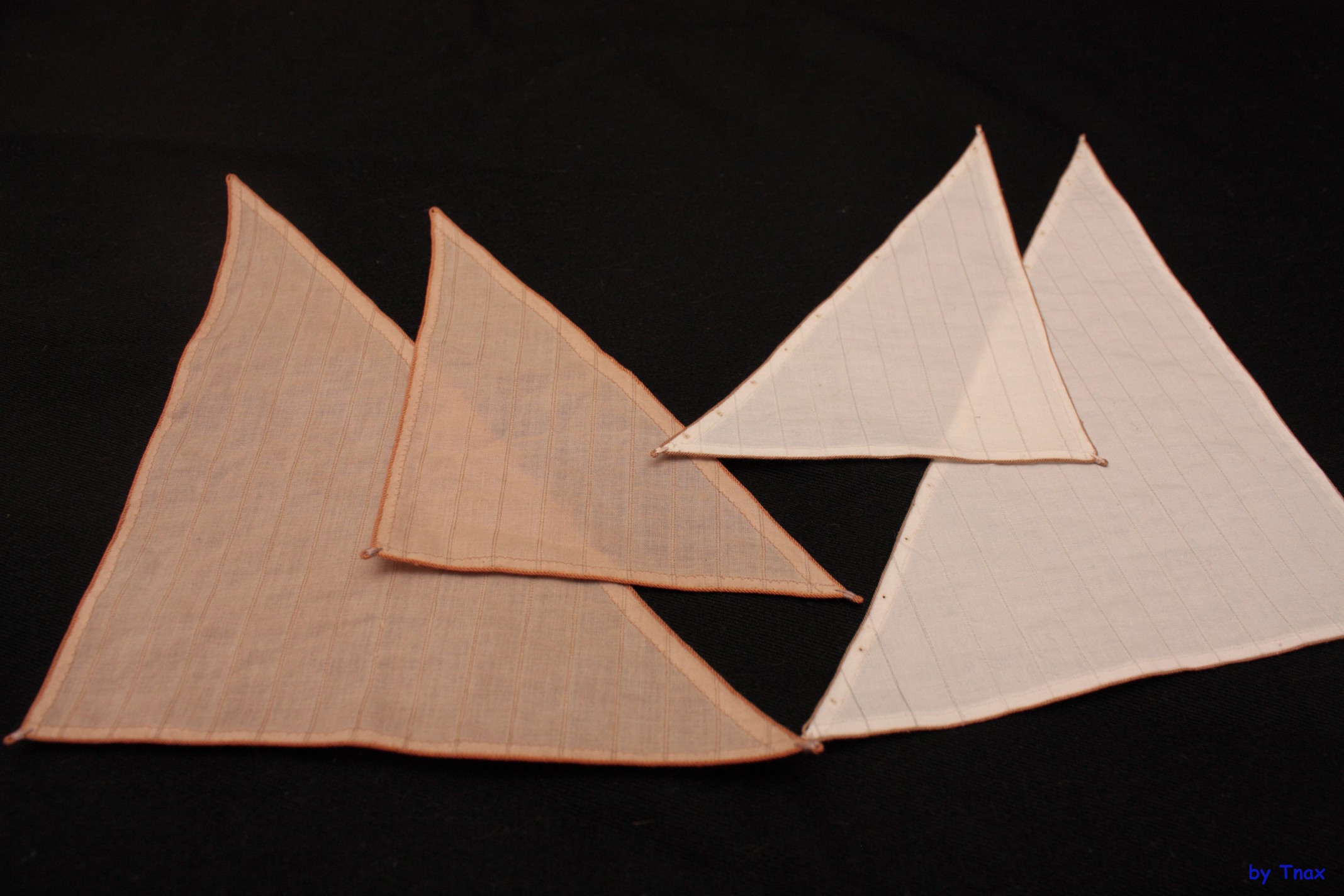

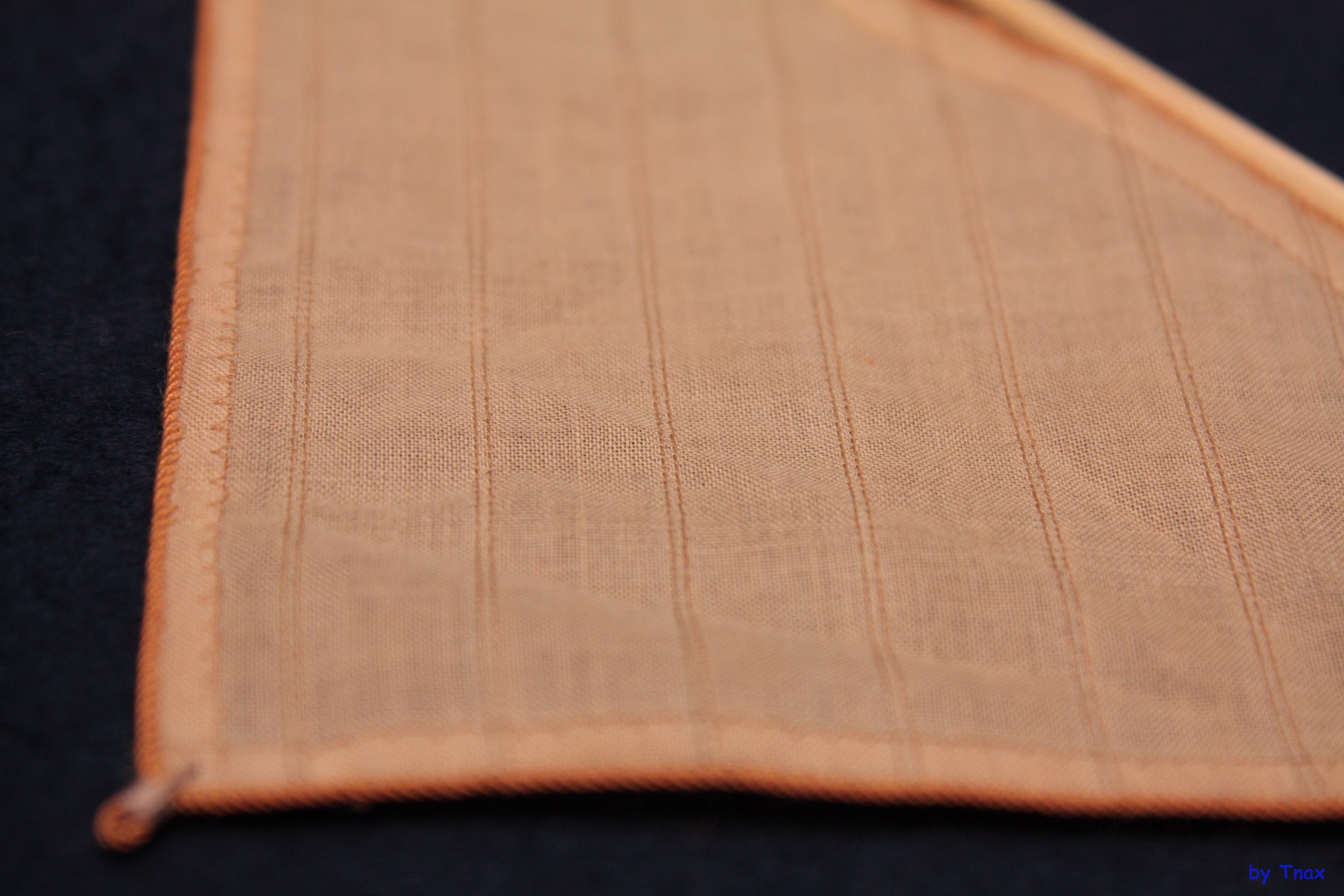

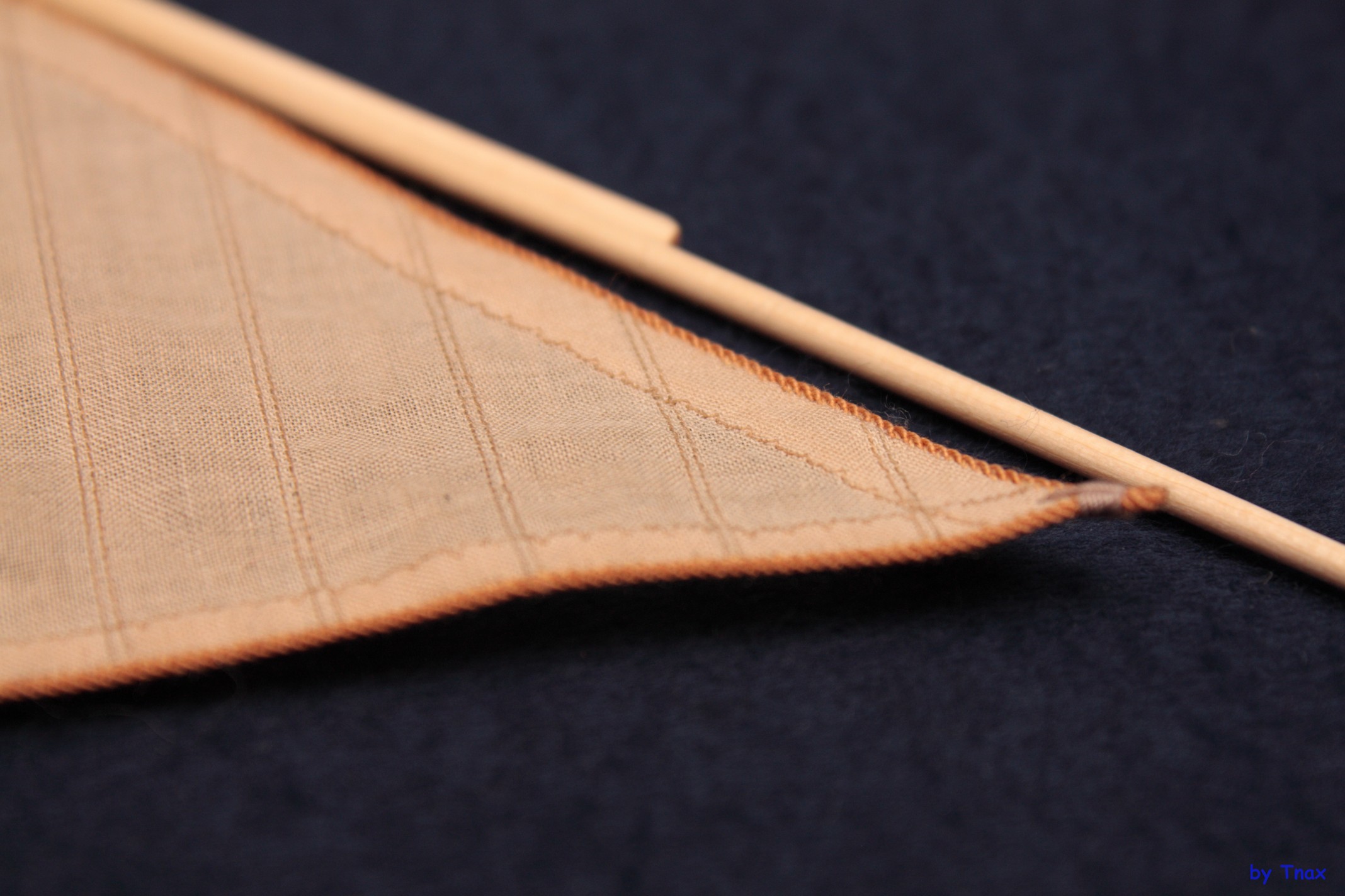

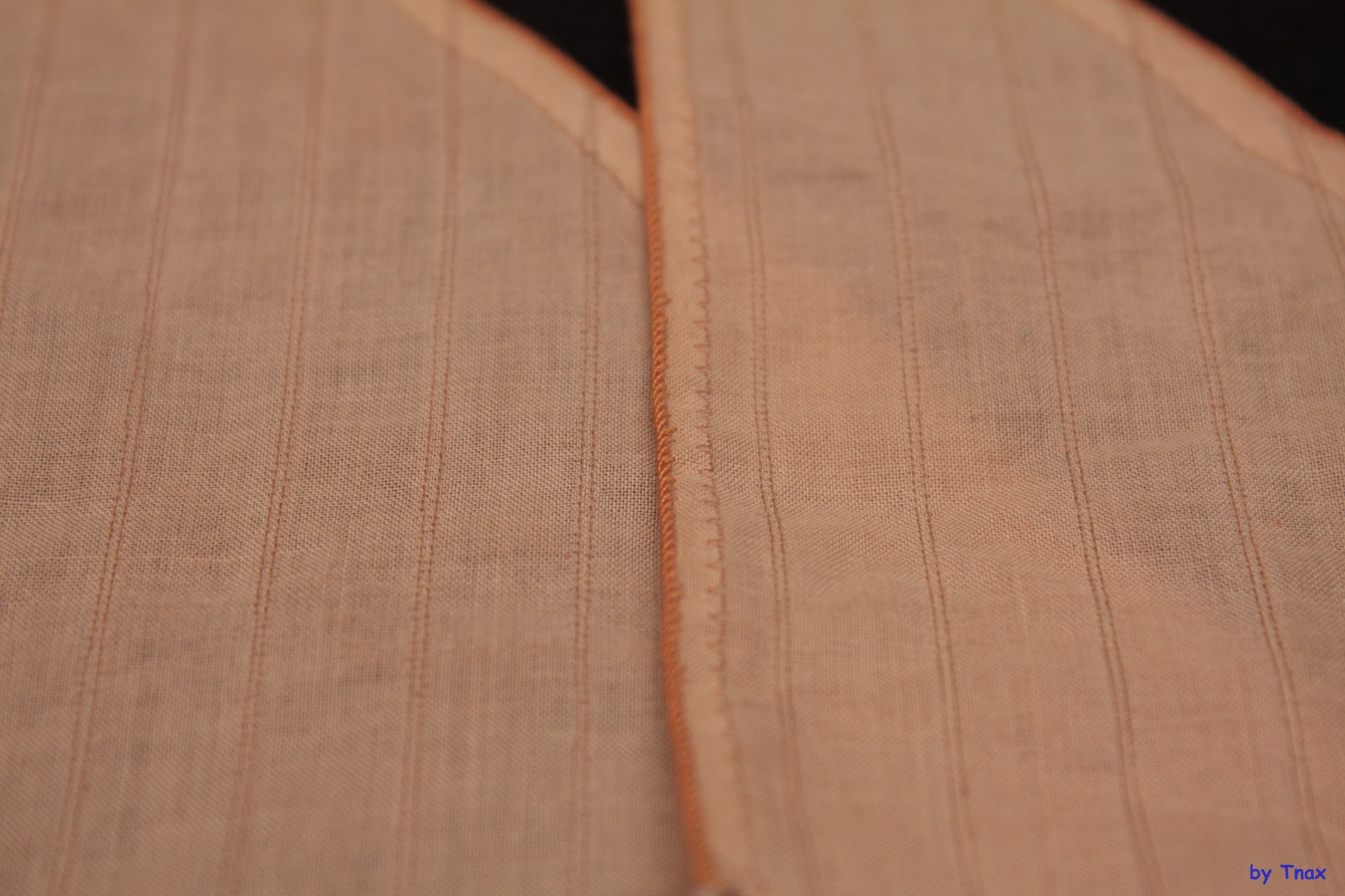

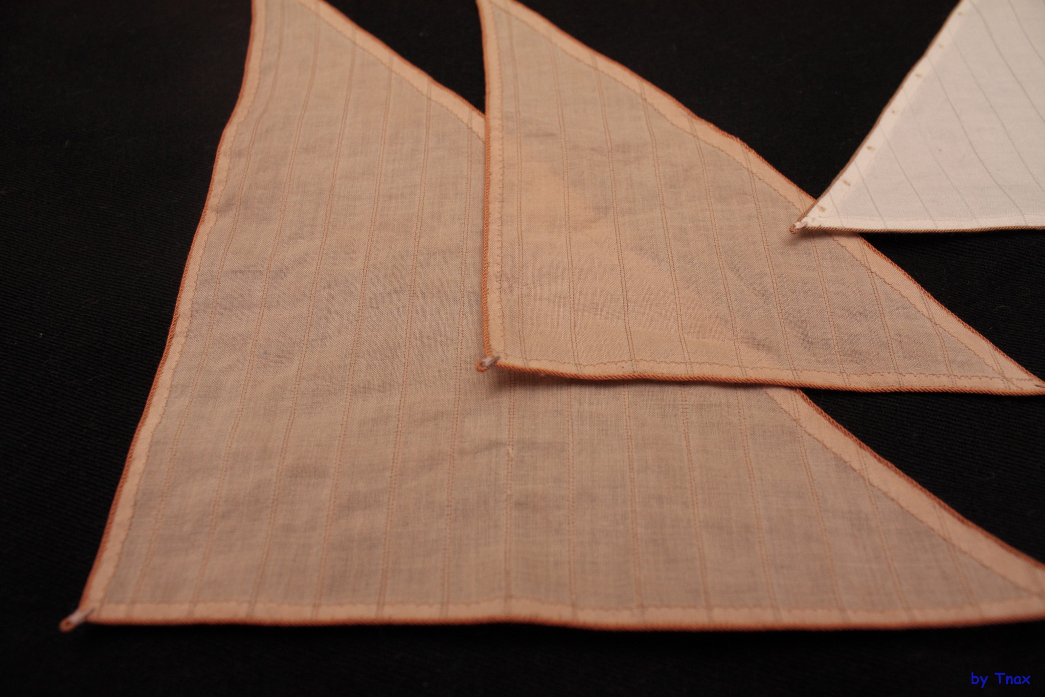

Scala240 3x3, измеренный размер 0.6 и сравнение со штатной "0.5"
zluka
- Сообщения: 1108
- Откуда: Москва, ЗАО
- Поблагодарили: 39 раз

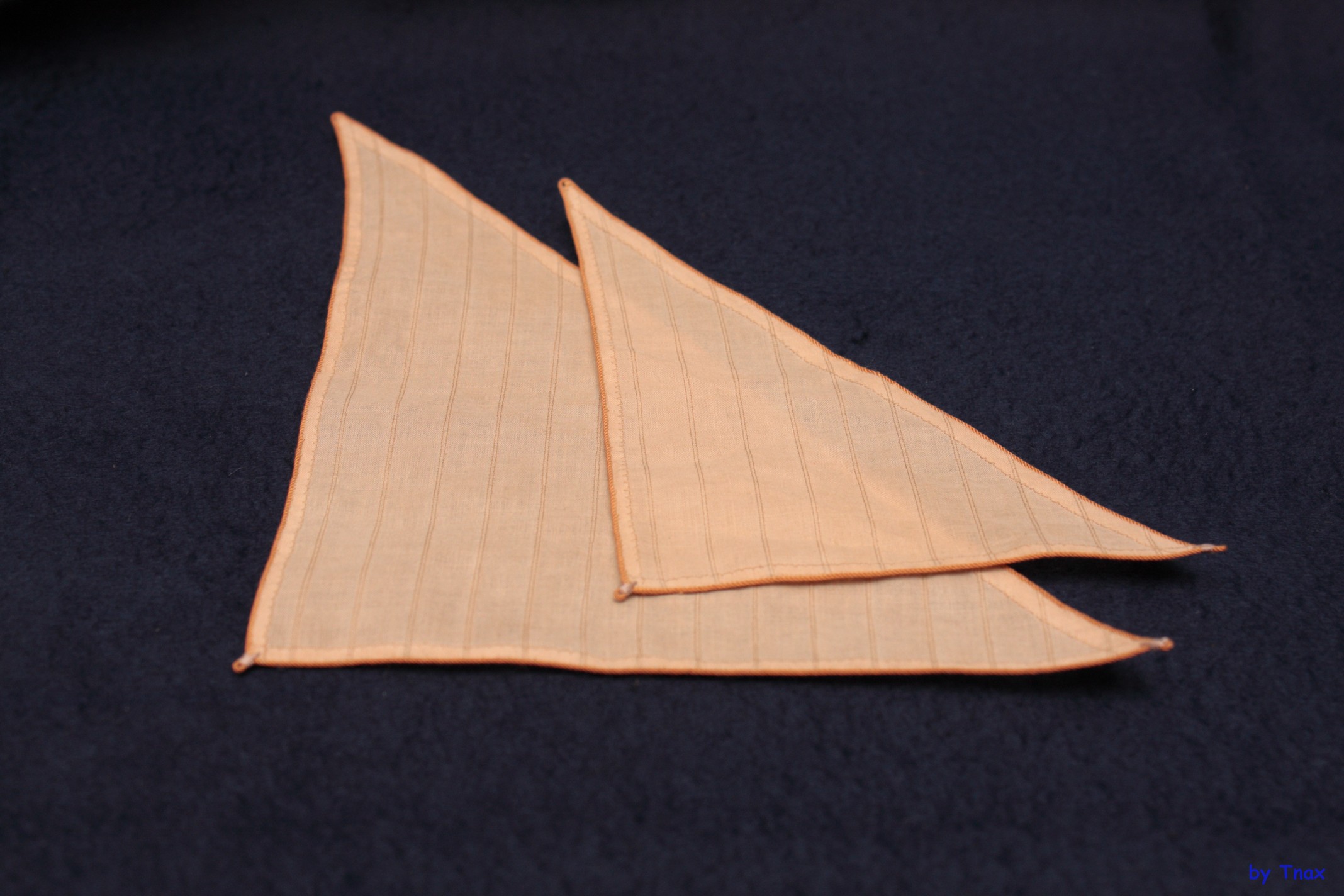

по мне паруса получились зачетные.
Олег.

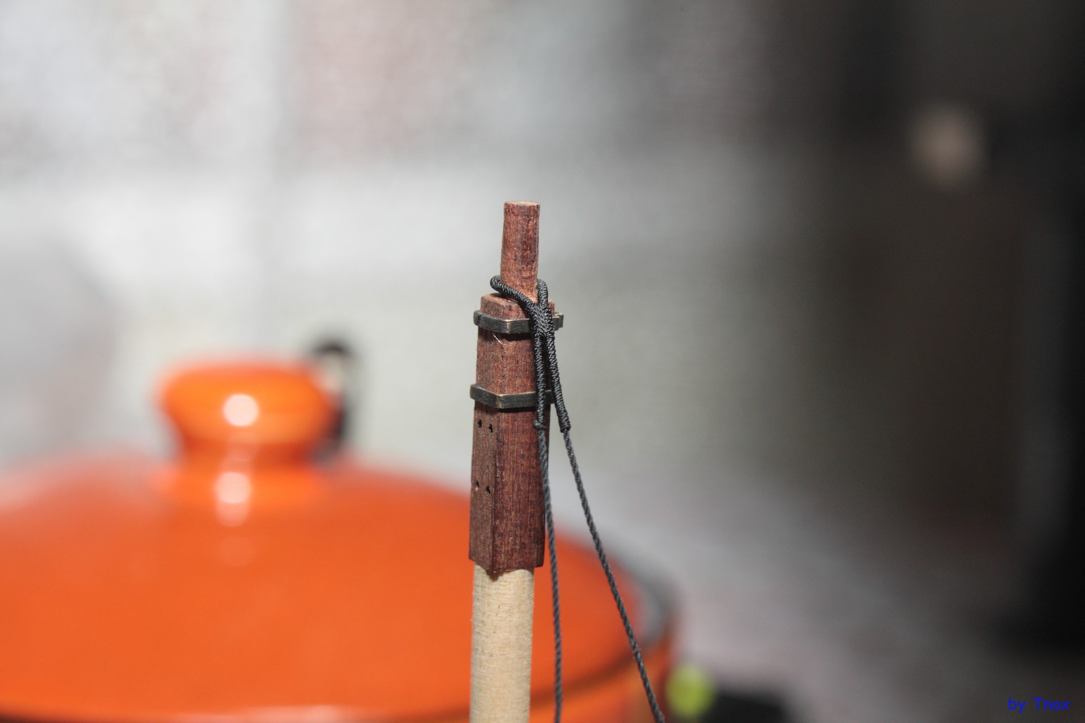

Олег, и "рад бы возразить, да нечем" (с)

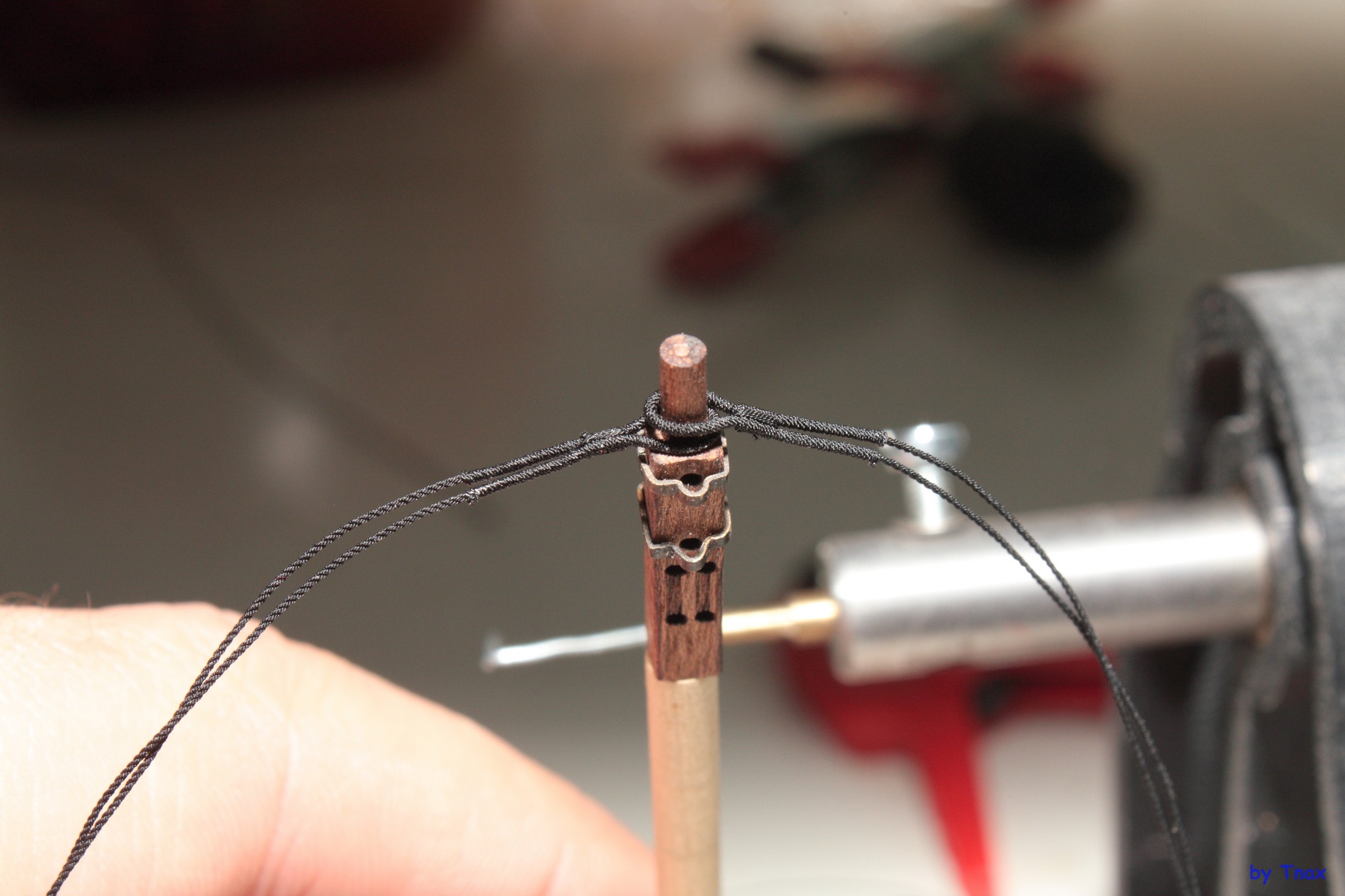

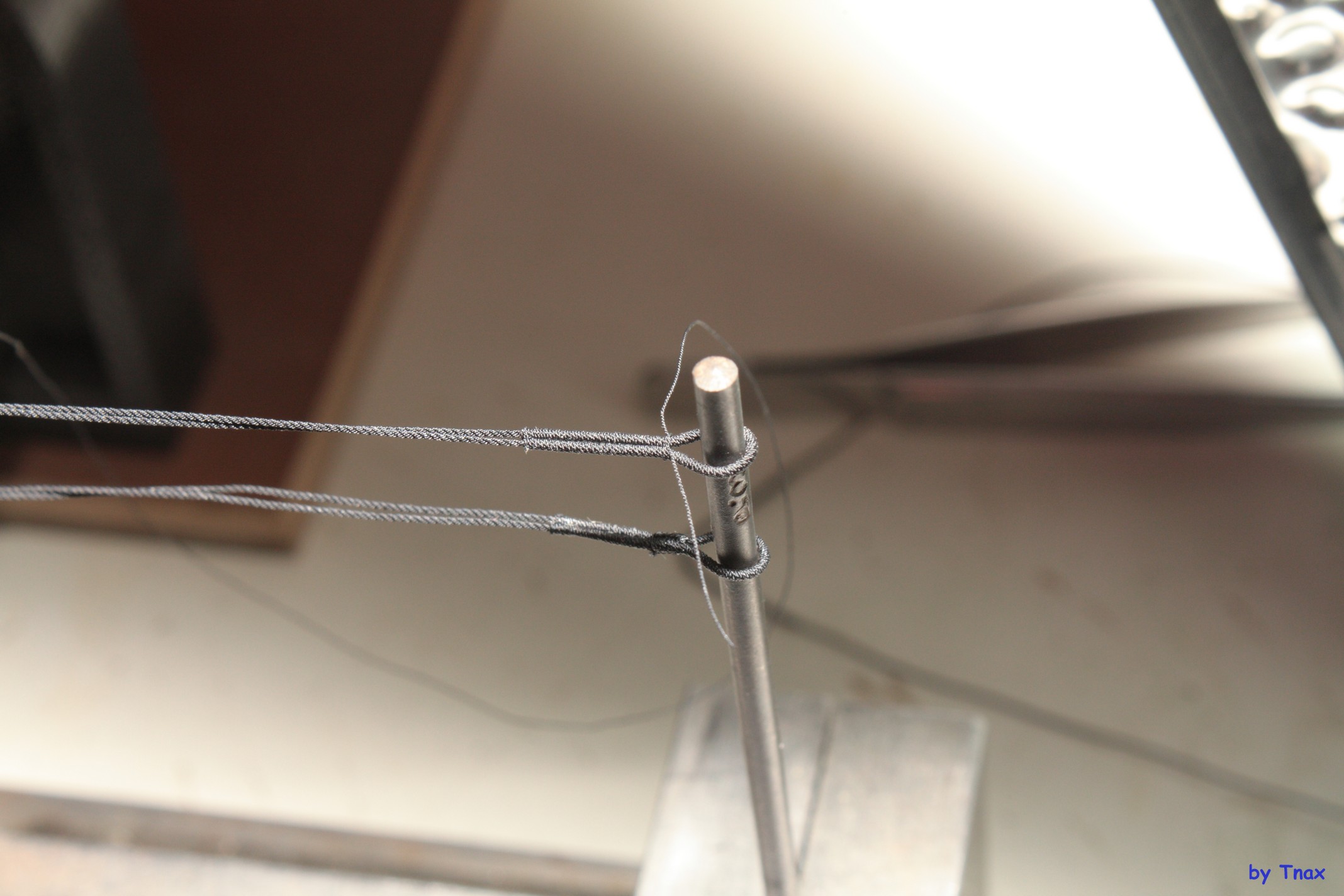

Обучался искусству клетневания вант, пока такой прогресс (провозился часа 4 итогово
Scala360 3x3, клетнёванная Scala360 1x2 Выглядит имхо достаточно масштабно. Пробовал клетневать просто нитью в 1 слой - видны провалы, а 1х3 уже толсто.
Если кто подскажет как по науке прятать кончики, буду очень благодарен, ибо подсунуть и как-то спрятать выйдет максимум один конец
Начало нити при помощи швейной иглы провести в трос, оклетневать трос,сделав огон, снова провести нить в трос, наложить бензель, концы обрезать.

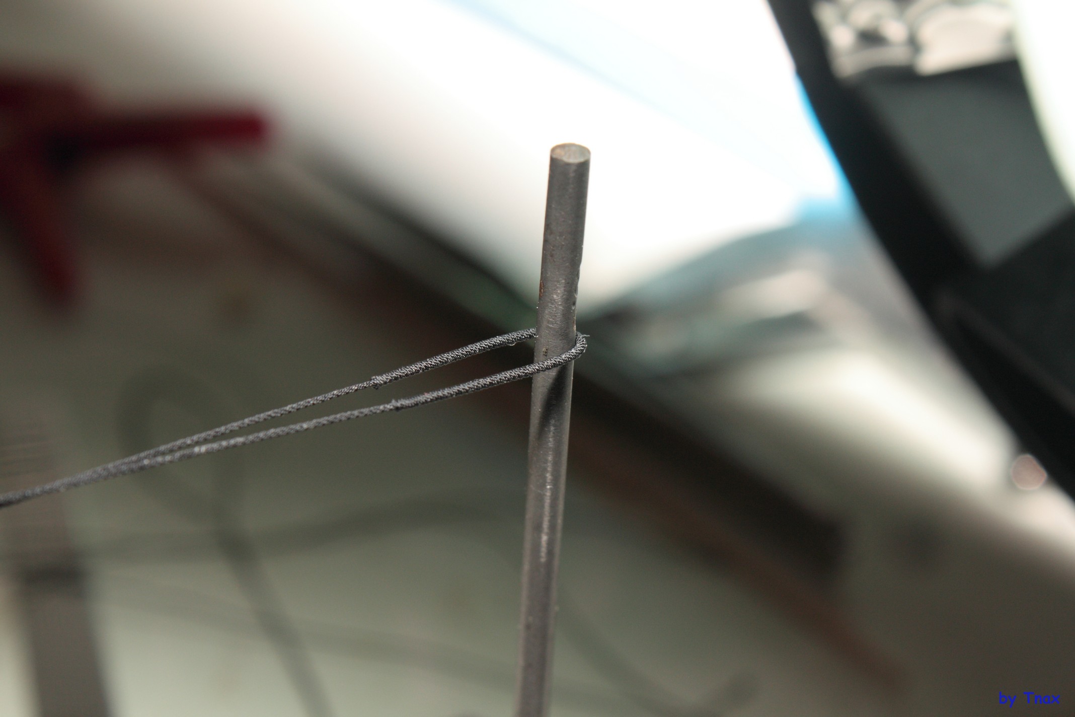

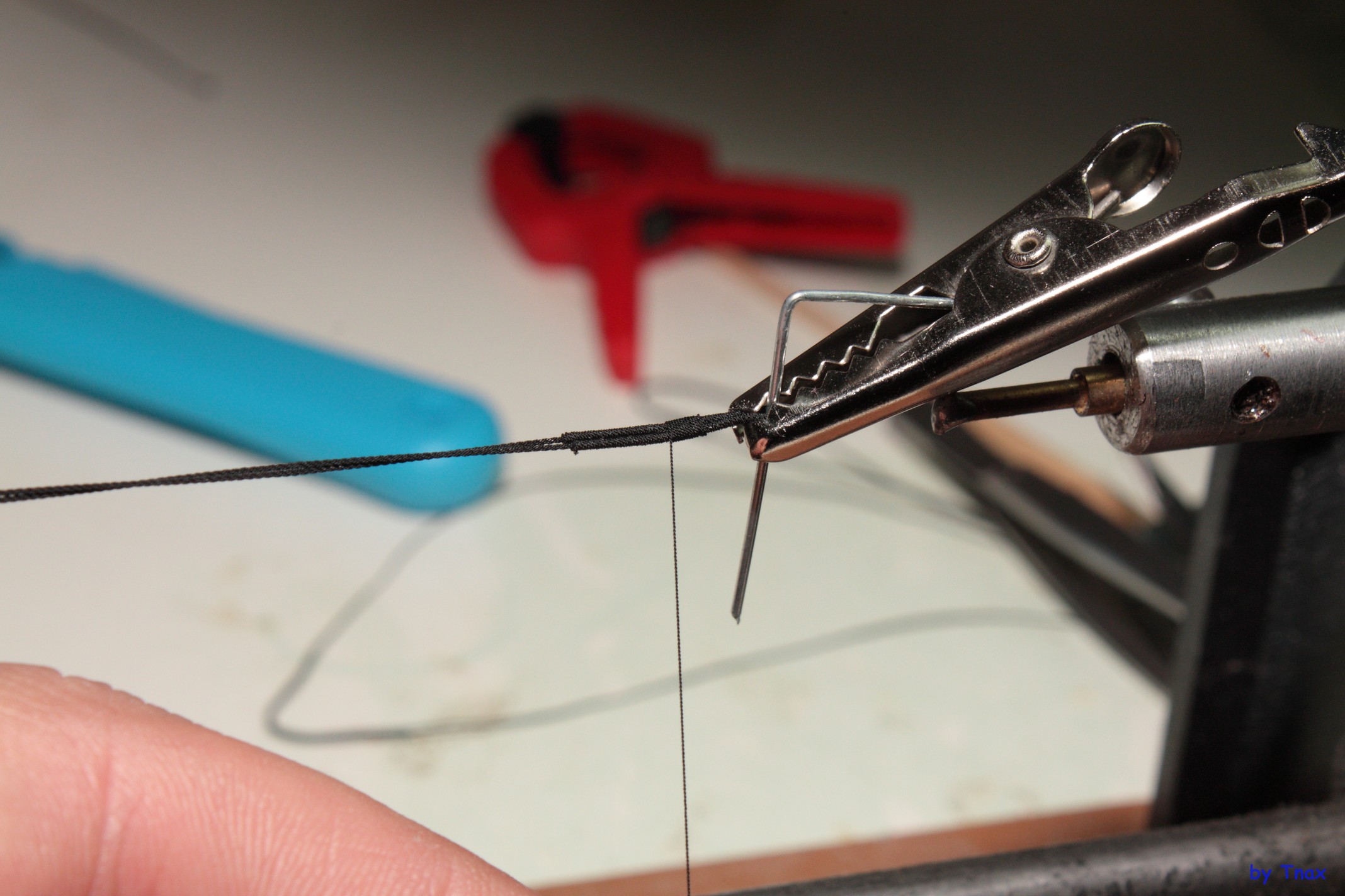

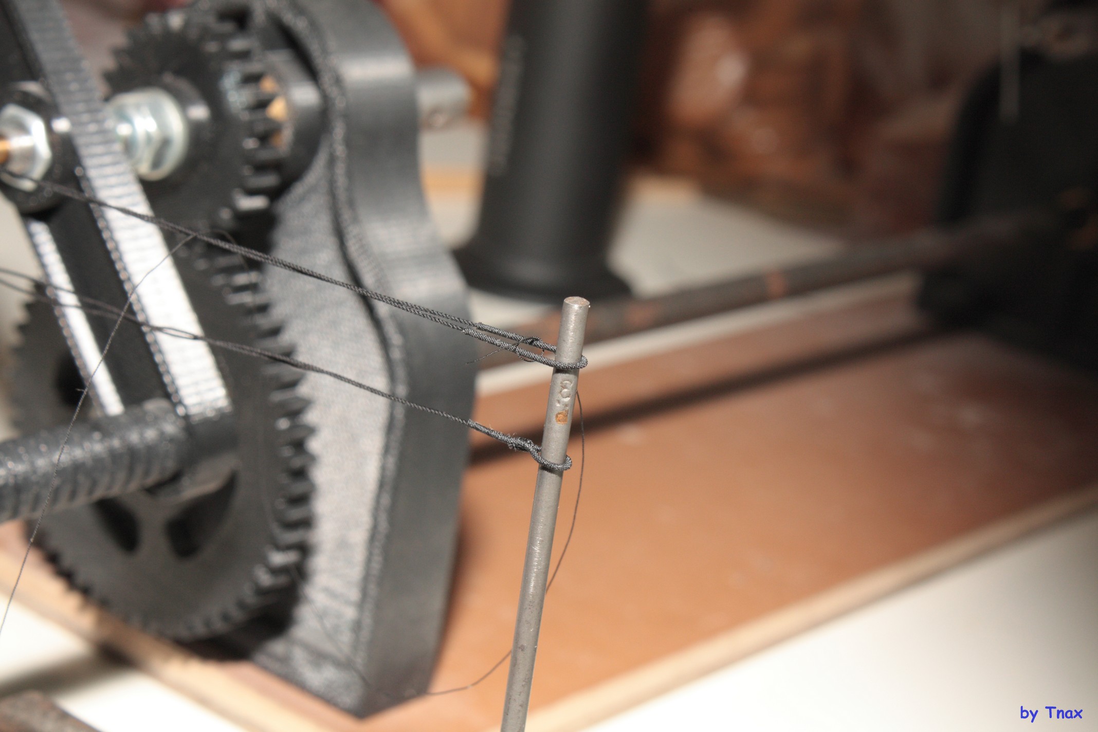

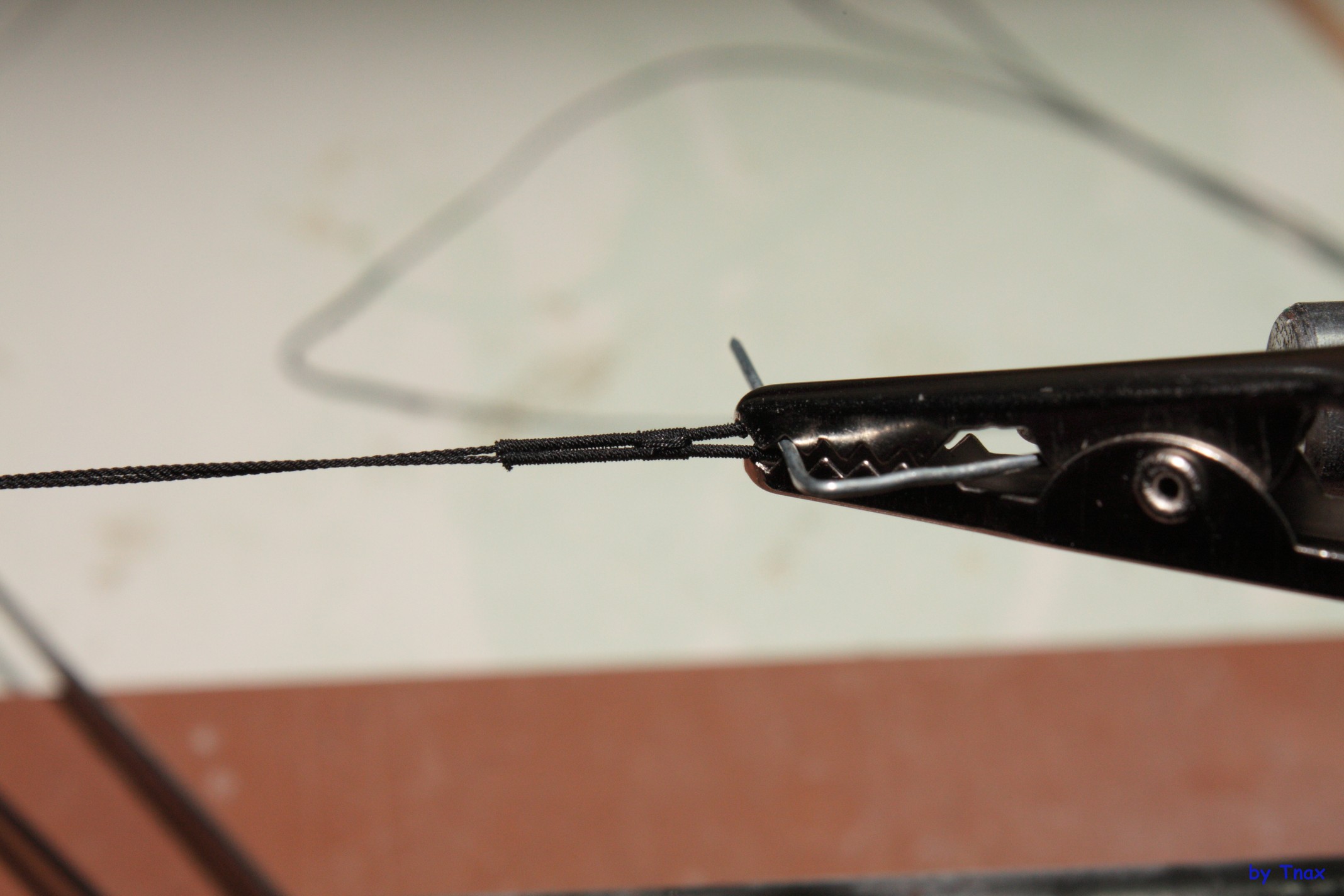

Иглу нашел у жены, вместе с отменными ножницами для обрезки ниток
Первый огон, скорее всего так в серию и пойдёт Выбор витого каната для клетневания обусловлен лучшим контролем при навивке и тем, что концы после продевания\обвязки держит сам по себе, без клея.
Толщина 0.7мм, что для масштаба даст 5см. Имхо, в самый раз

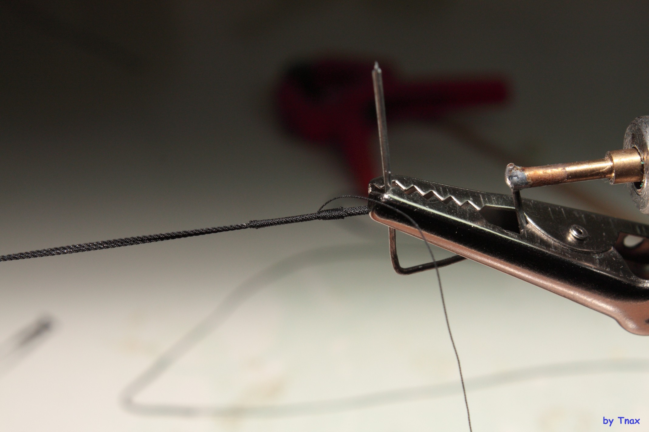

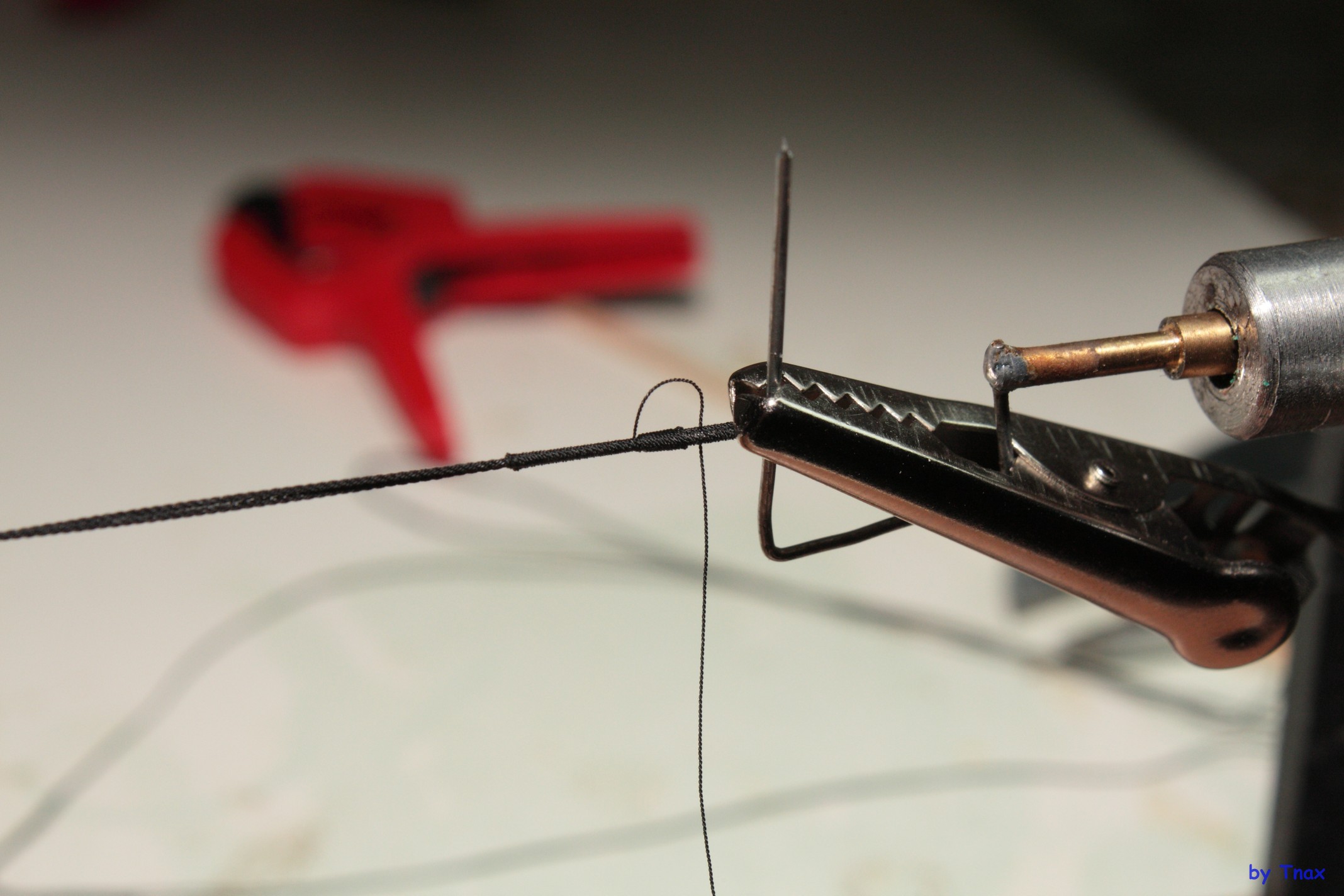

Клетневание троса описывать в фото не буду, там всё достаточно просто.
1. Завязываем пол узла (обычного), затягиваем крепко
2. Отрезаем лишний конец, оставляя хвостик.
3. Хвостик сгибаем по направлению будущего клетневания
4. Начинаем крутить, оттягивая трос на себя и чуть назад
5. Навиваем нужное число оборотов, зажимаем и завязываем узелок
6. С боков подравниваем результат, уплотняя свивку
7. Отрезаем почти по узел кончик
8. По желанию очень аккуратно серединой пламени горелки (краем факела) оплавляем нитку
Делаем огон.
1. Складываем пополам трос, используя что-то нужного диаметра для шаблона (у меня это надфиль) и натягиваем. Последующие рекомендую делать по лекалу первого, чтобы вышли одинаковые 2. Делаем полуузел (я правда как он по правильному называется, потому кличу его так) 3. Стягиваем (можно помочь себе тем же крокодильчиком) половинки и зафиксировав, доделываем узел 4. Отрезаем лишнее, оставив небольшой хвостик. Он пойдёт внутрь бензеля. Фиксируем на клетневалке
5. Начинаем наматывать наш тросик 1х2, стараясь класть плотно, и чтобы хвостик от узелка спрятать. Делаю порядка 12-15 оборотов (точно не считал, путался
). Затем пинцетом поджимаю витки. Выходит что-то вроде
6. Сразу определяемся, где у нас лицевая сторона и изнаночная (это сторона к мачте, там можно скрывать все концы). И начинаем мотать перпендикулярно - я просто завожу конец между тросами
7. И продолжаем. Каждые полоборота натягиваем, стараясь не допускать слабину.
8. После примерно 4го витка продеваем кончик в иголку и поддев наши стежки, продеваем нитку с изнанки. Сильно тянем, формируя наш бензель окончательно
9. Обжимаем пинцетом с плоскими губками, исправляя перекосы и прочие косячки, ежели они будут.
10. Примеряем. Снизу на правый борт
Делаем огон.
