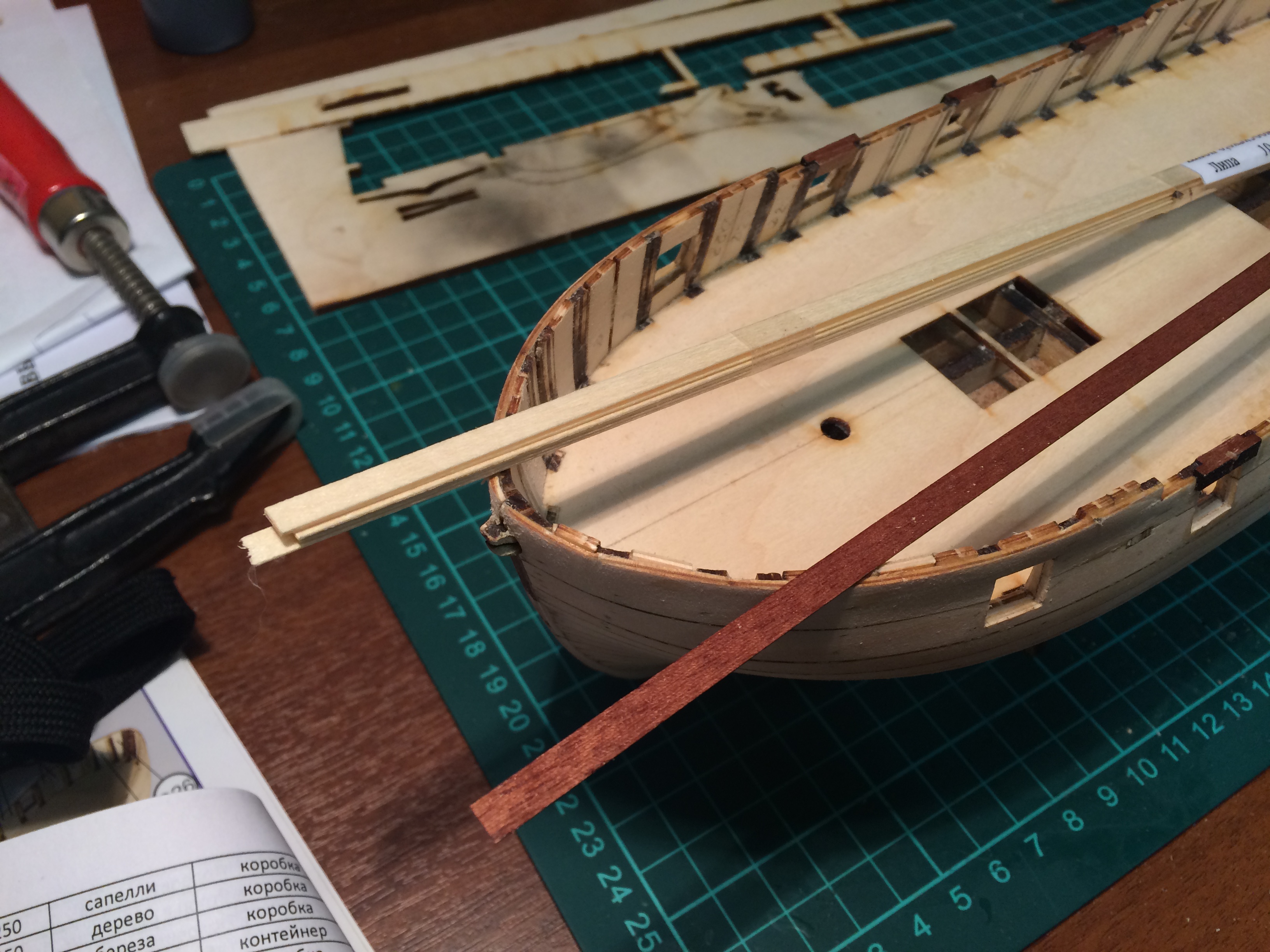

подскажите пожалуйста не могу найти в коробке Z60. написано что две рейки размером 5 х 0.6 х 250.
Нашел одну рейку 5 х 0,6 х 400 что это за рейка, какое ее предназначение, одна одна. Если посчитать по портам, то примерно нужна рейка хотя бы 420мм? фото прилагаю

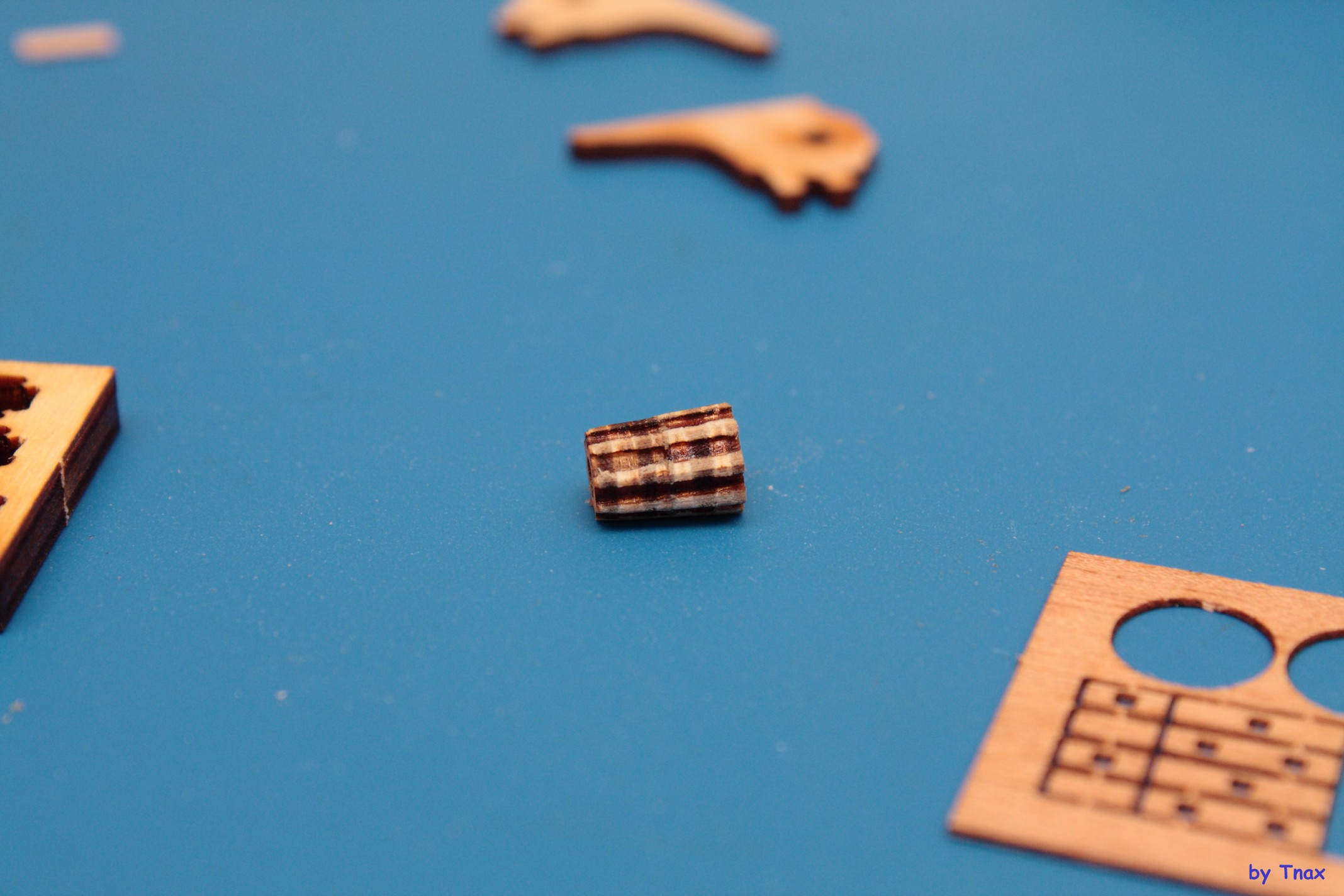

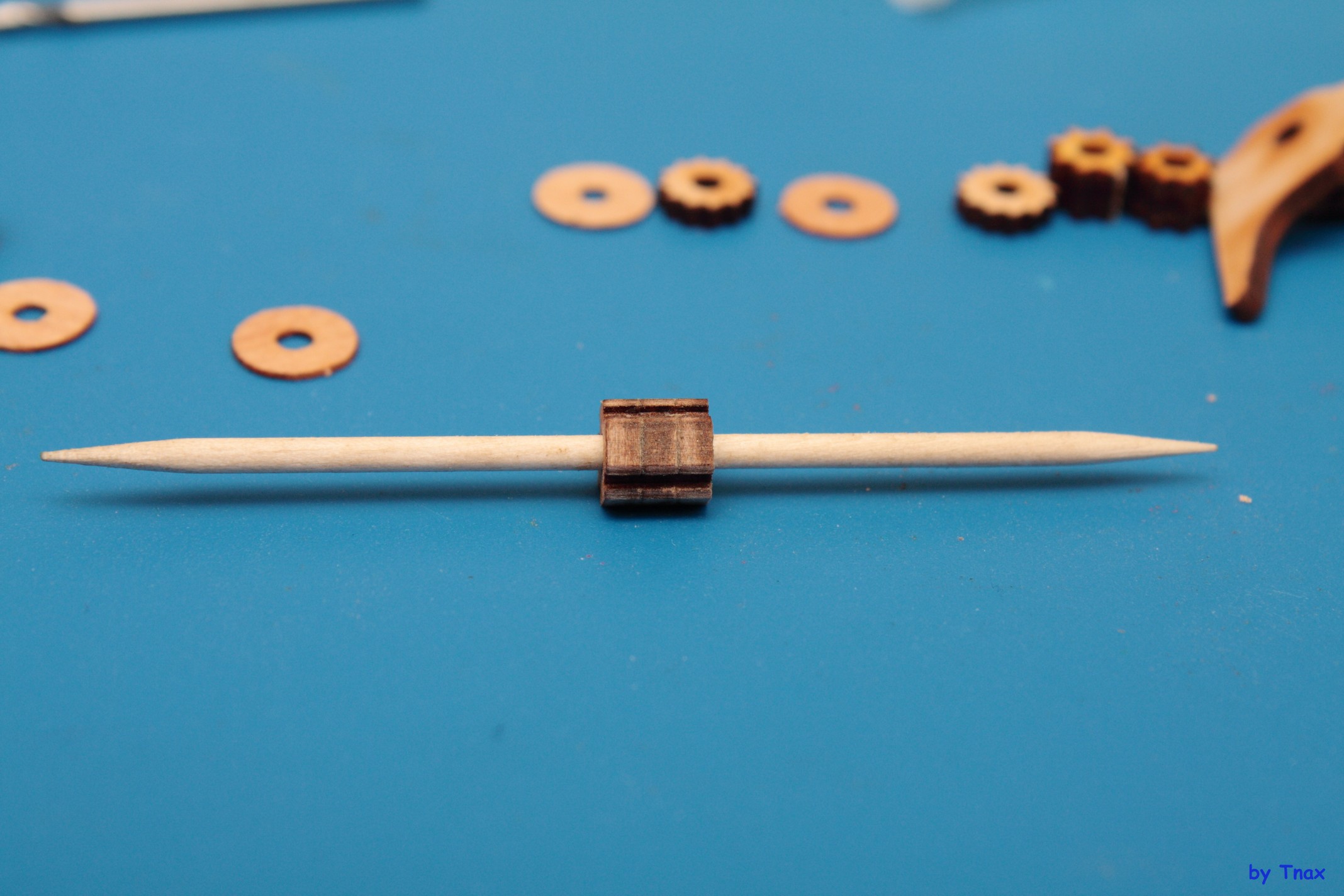

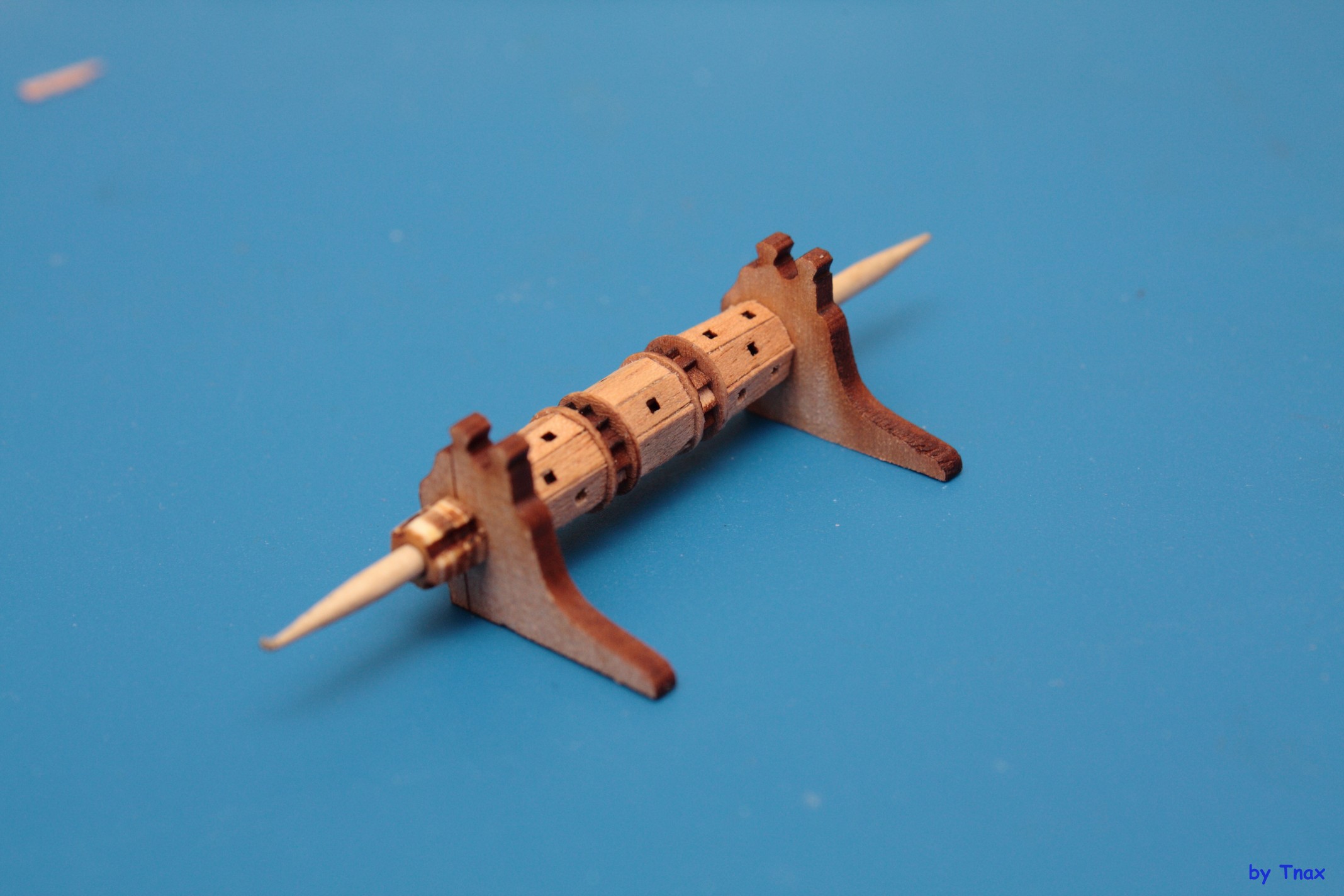

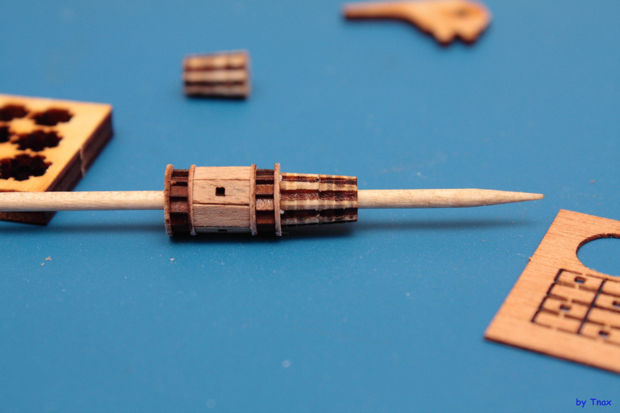

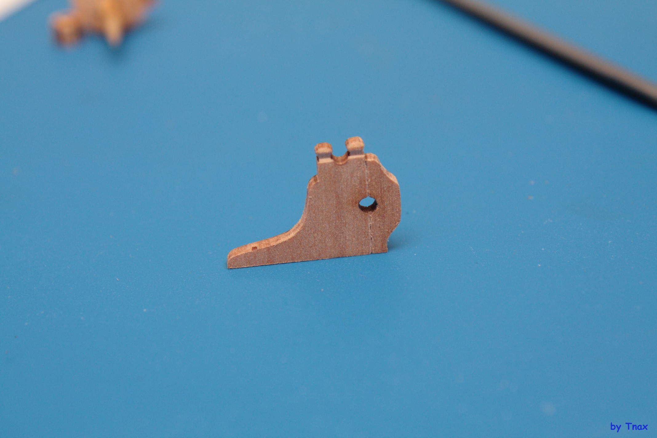

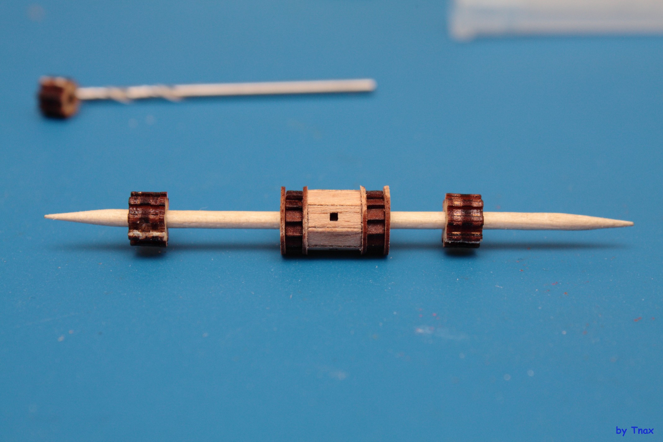

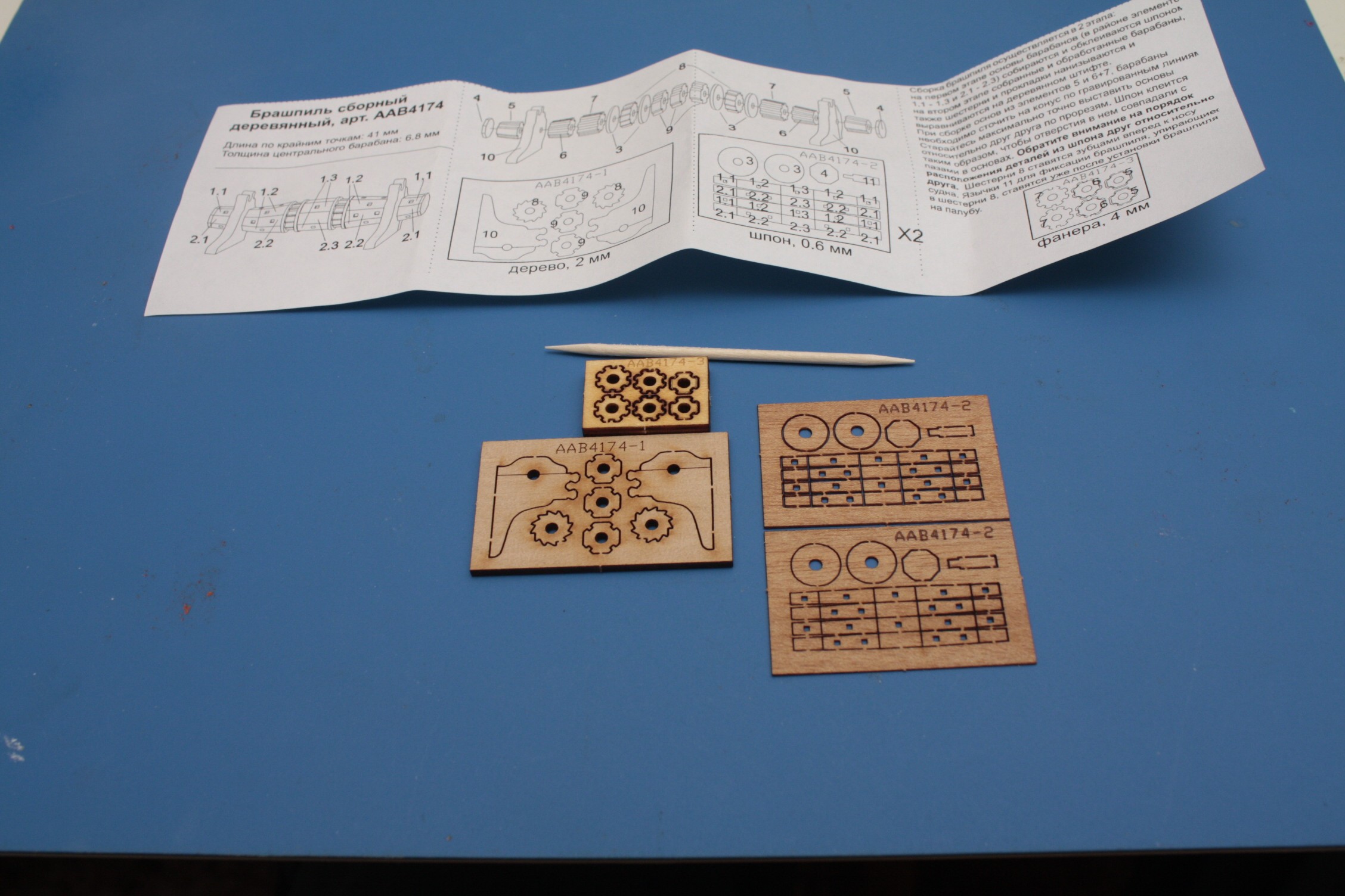

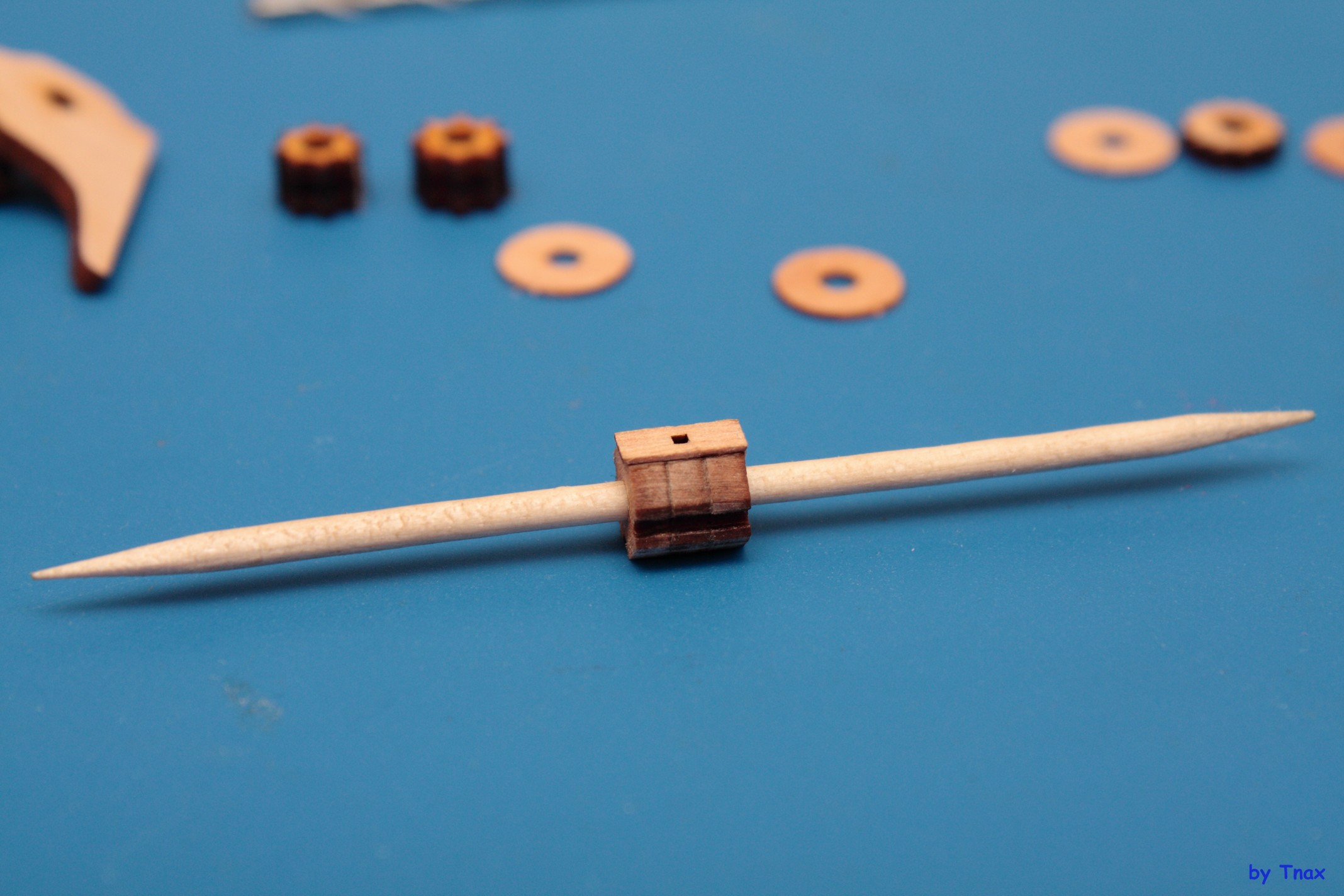

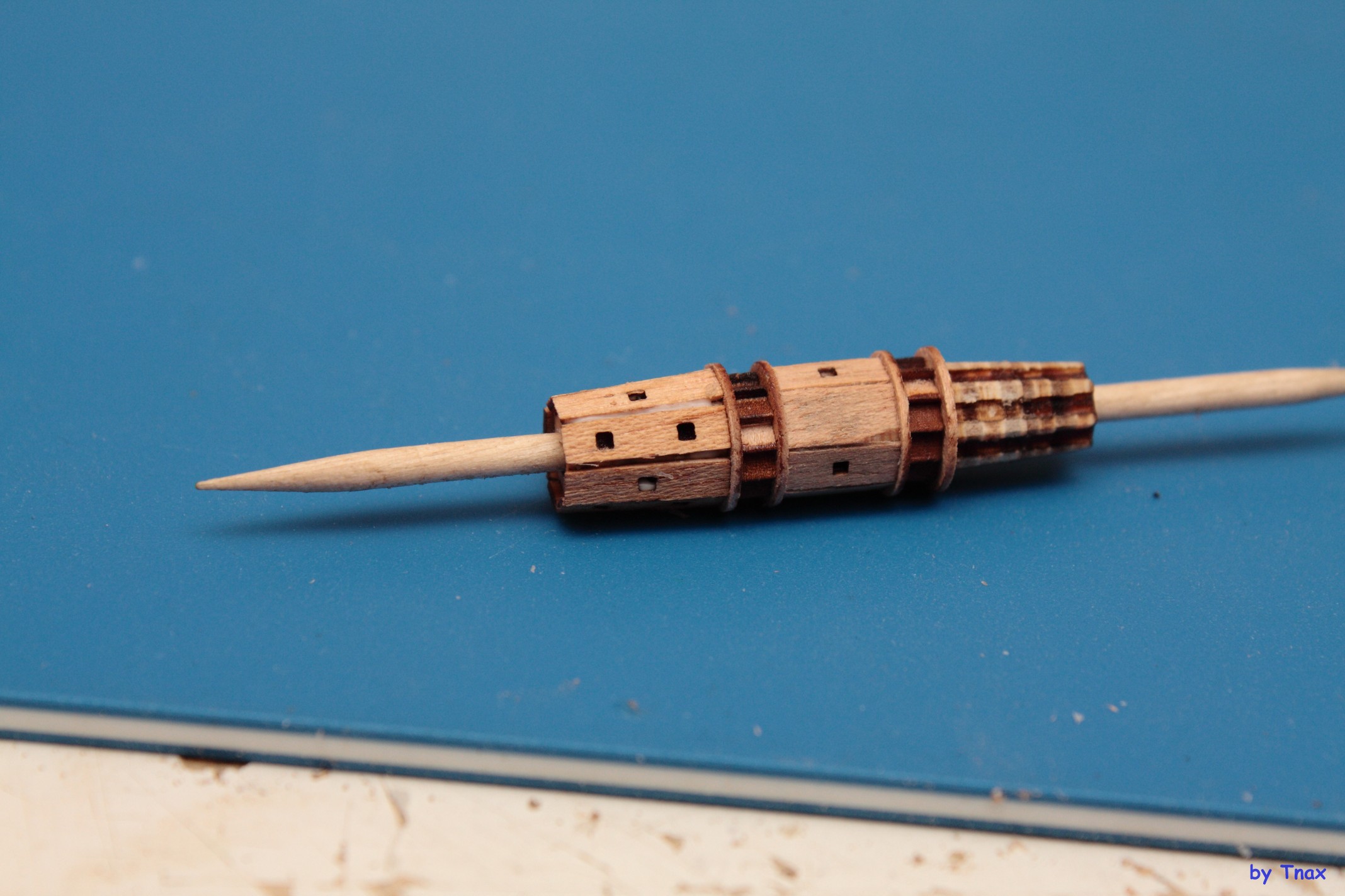

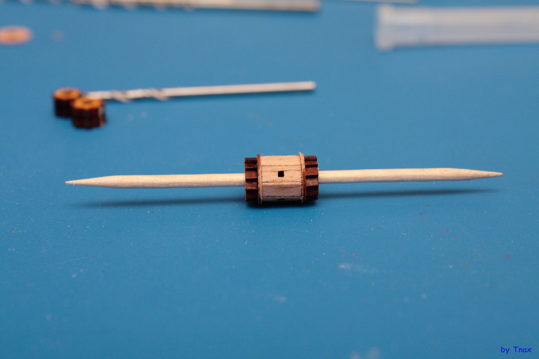

Сборка брашпиля.
Собирать надо аккуратно, учитывая ширину планочек и ширину площадки на основе. Я например переусердствовал в тяге сделать всё заподлицо, и получил небольшую щель (для центральной части можно просто из остатков сделать более широкую вставку - т.к. там есть части без отверстий). Пришлось прятать её на нижнюю сторону у концевых частей
И... слайды
Раздадим долги
Сборка брашпиля.
И... слайды

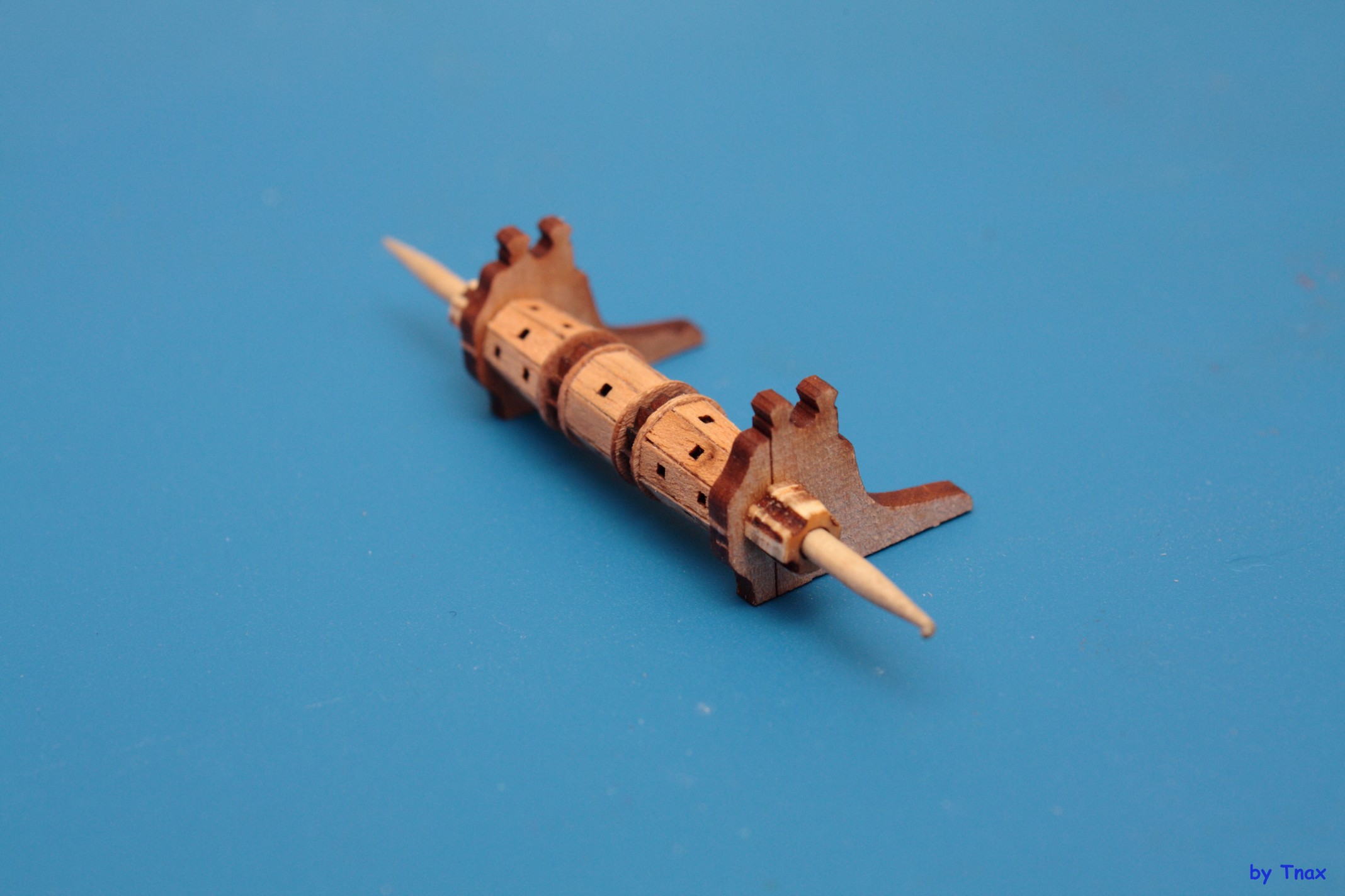

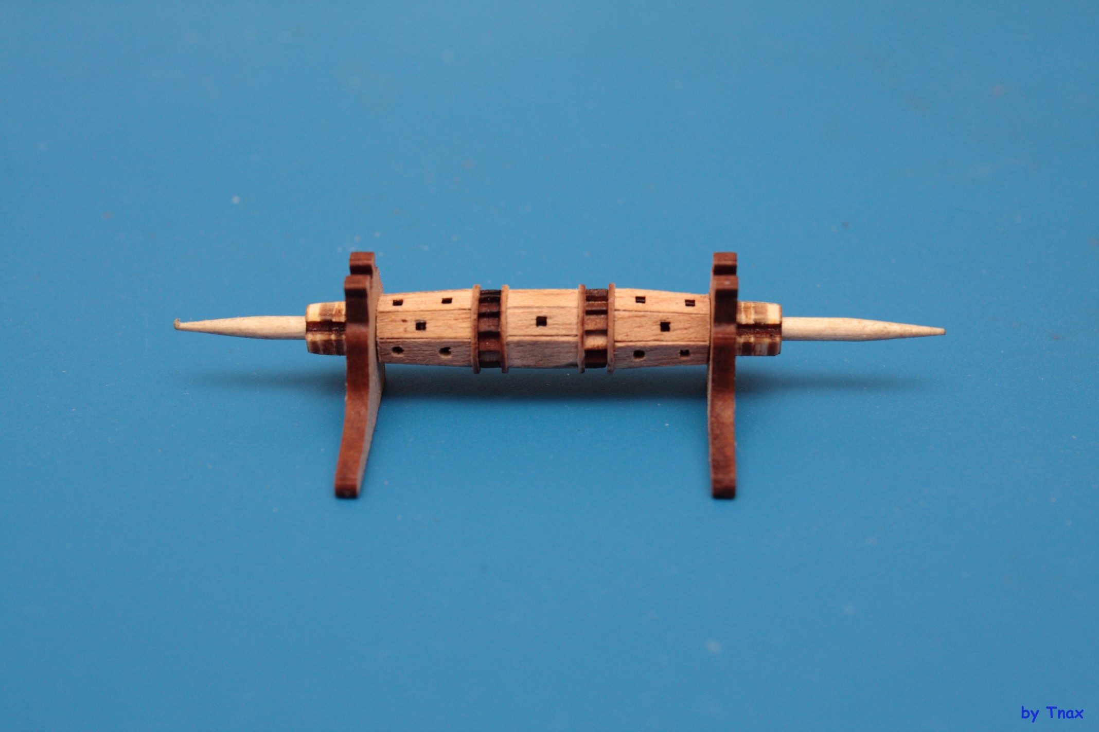

Re: Бригантина Феникс 1:72 от Tnax
Ну и итог
Ещё конечно же нужно пройтись шкуркой, но это уже перед установкой на место.

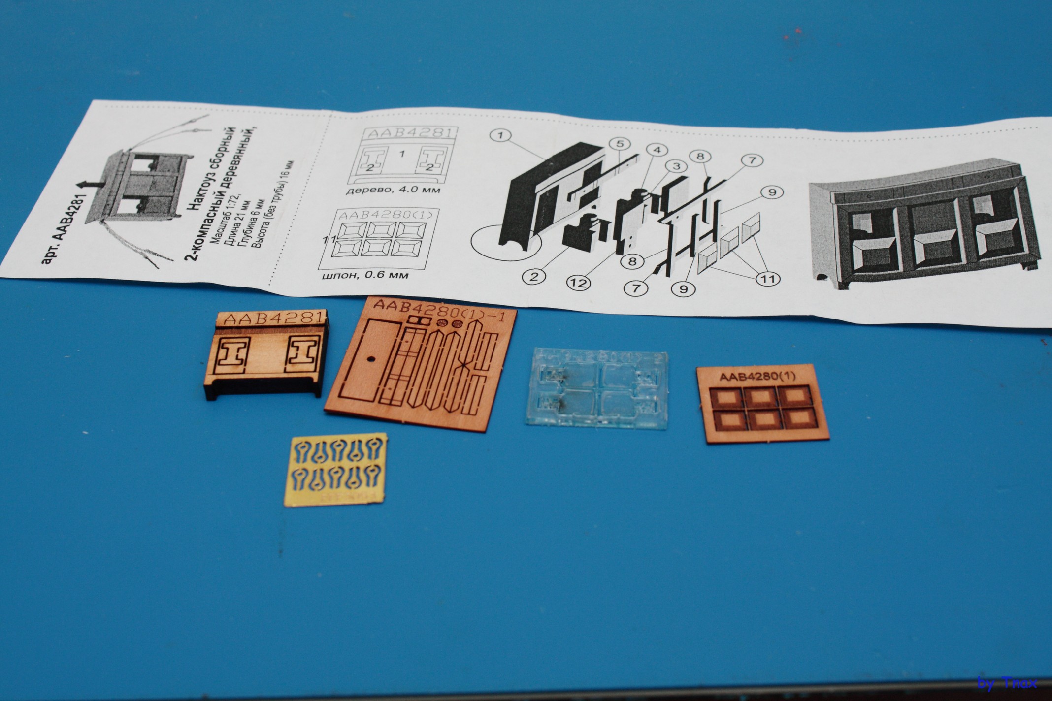

Максим, спасибо за подробный детальный рассказ. Такие описания бесценны. Про нактоуз тоже интересуюсь, достоин ли он заменить аматиевские дрова. Буду ждать рассказа.

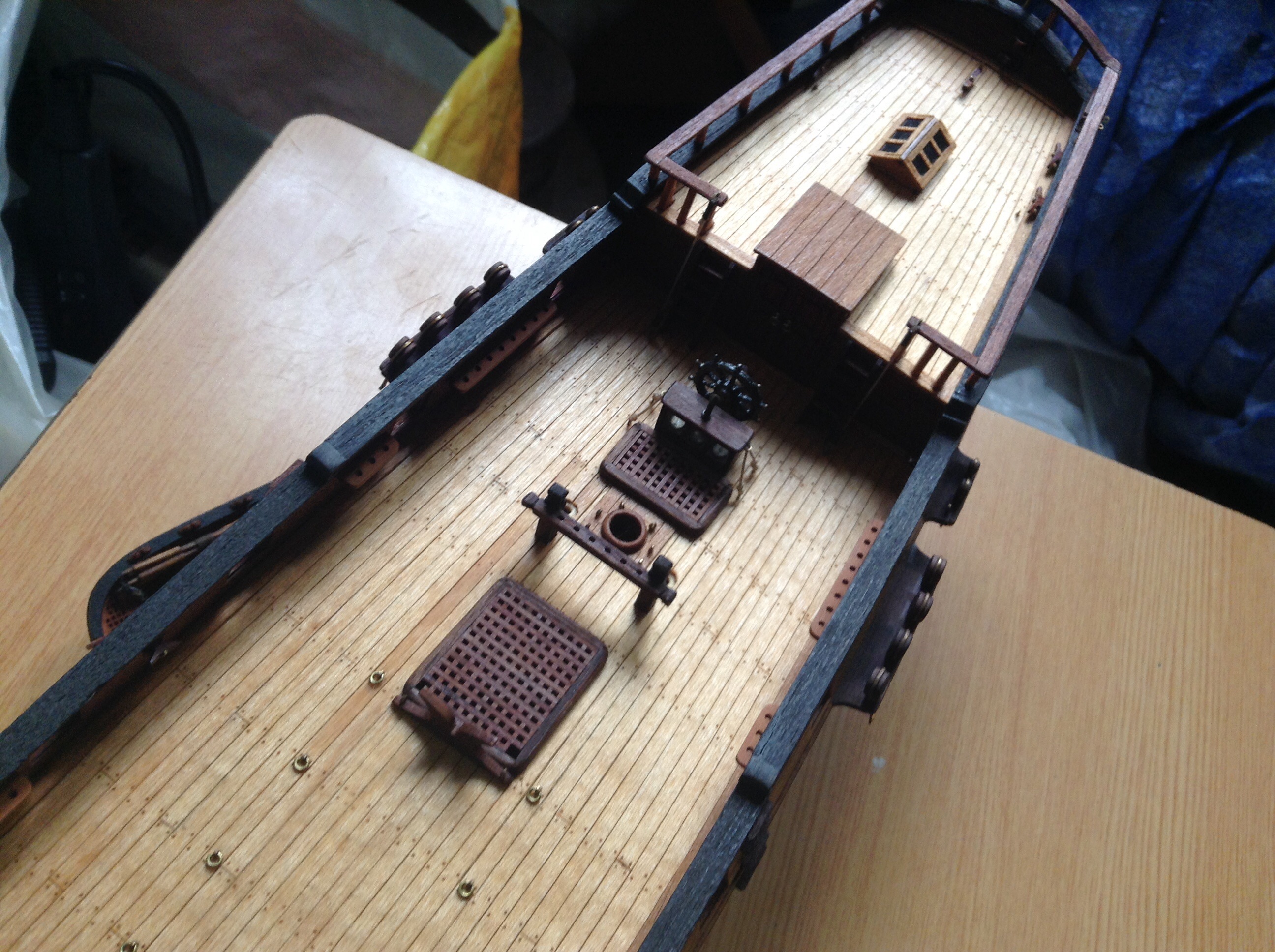

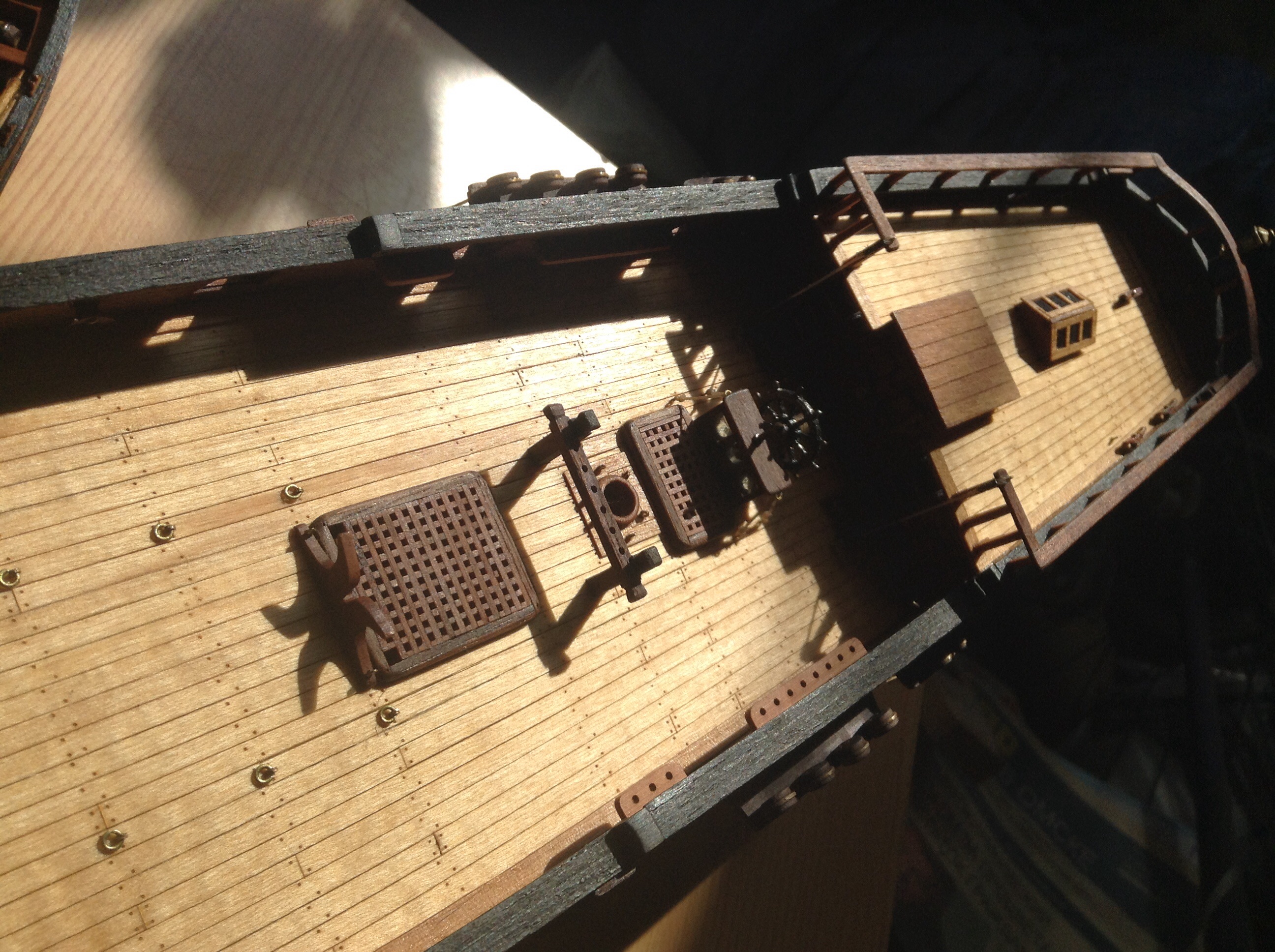

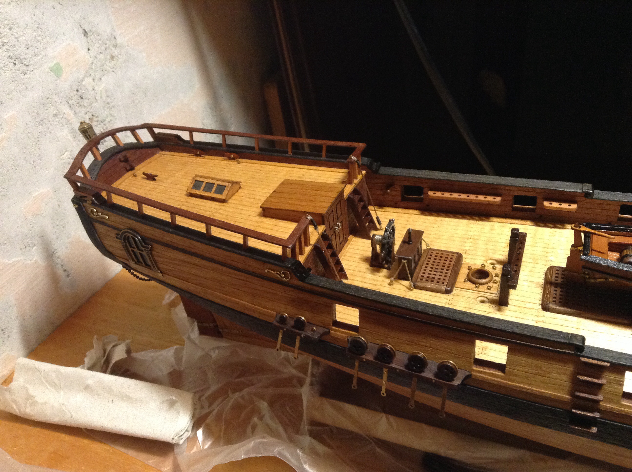

Всем привет. Подскажите люди добрые. После покрытия маслом (льняным) на второй раз, вылезли пятна на палубе. Причём интересно, отдельные доски... После первого раза ничего такого не было. Из-за чего такое может быть и как лечится, если лечится? Может прсто не просохло масло до конца? Тогда почему на отдельных досках? Фото без пятен после первого раза, с пятнами после второго.

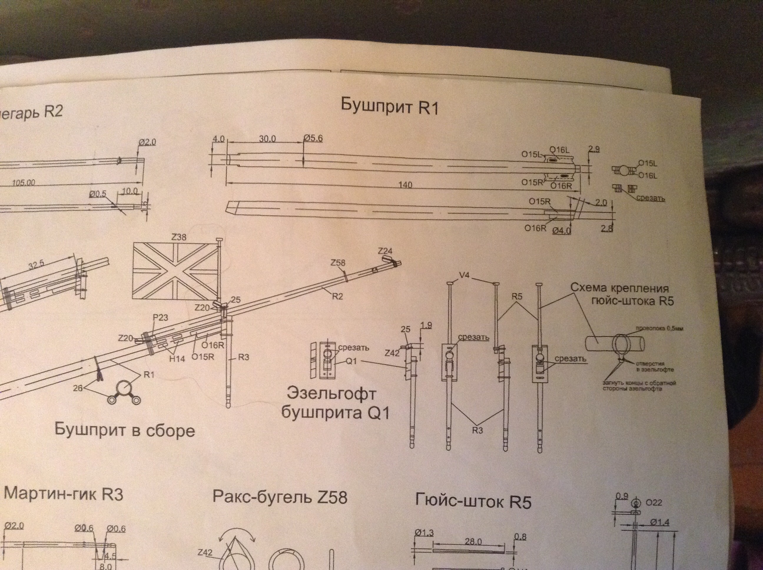

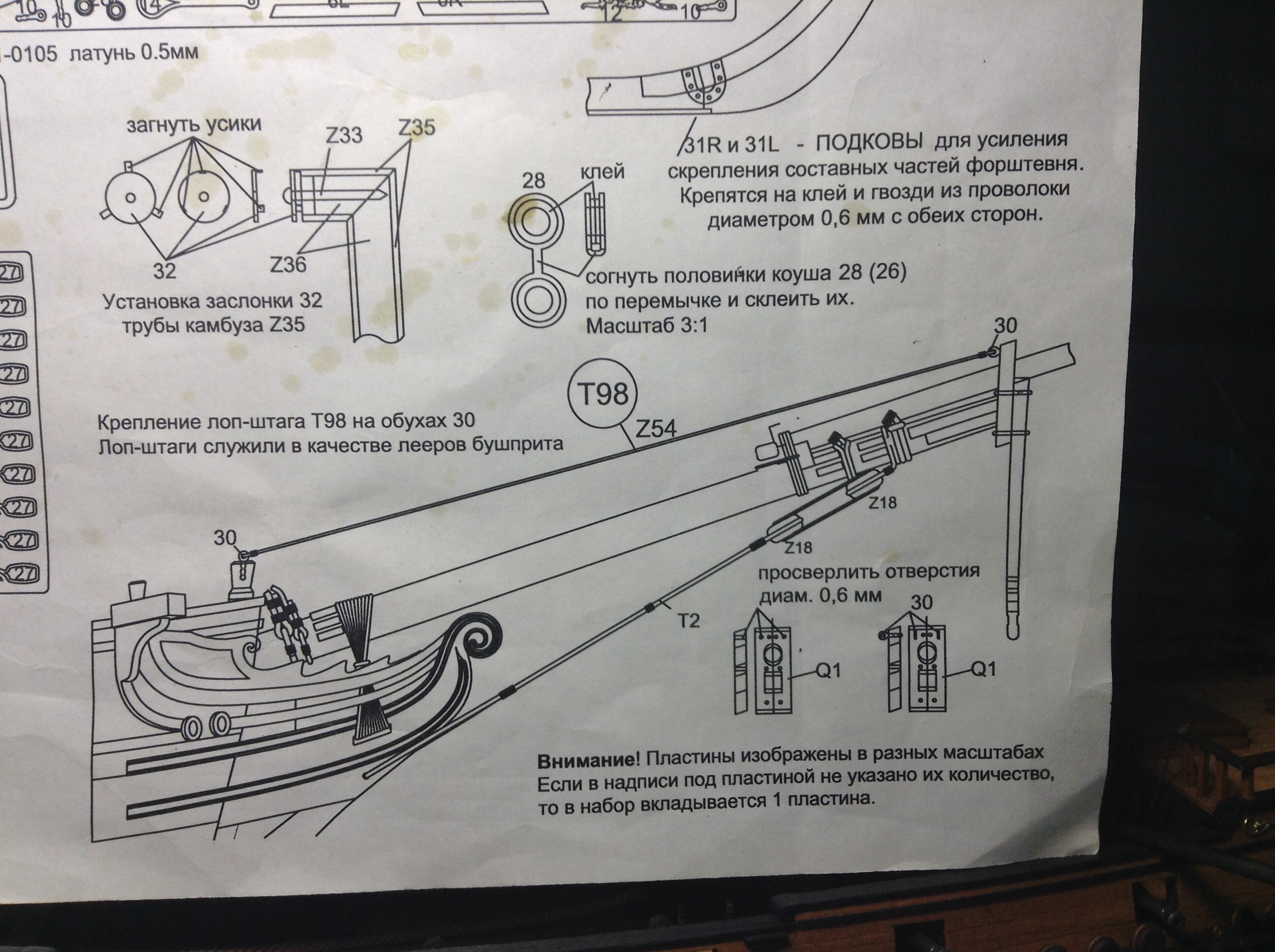

Всем привет. Добрался до рангоута и всё... Инструкция просто феерическая!
Какому чертежу верить? В частности по обухам 25 на главном чертеже и 30 на дополнительном чертеже?
PDV66
- Сообщения: 392
- Откуда: Обнинск
- Поблагодарили: 22 раза
да в принципе разница не большая.... имейте в виду - обухов в обрез.... главное их не терять (иначе придется делать), а ставить туда надо махонькие
на питерском форуме достаточно подробно рассмотрены такелажные ошибки ...... особенно проблема с блоками....
не знаю, может быть уже на основной сайте М инструкции уже и исправленные выложены - обратите внимание.

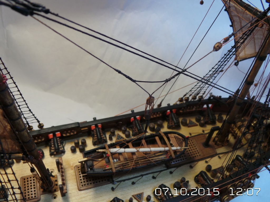

Сошли со стапеля:

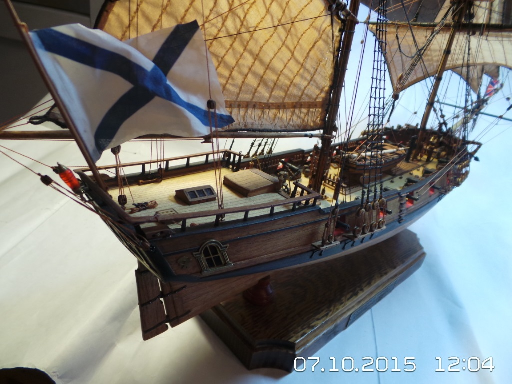

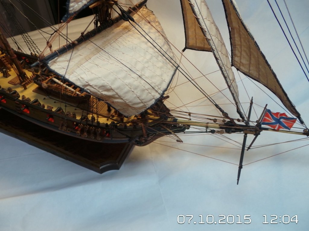

Вопрос теперь ко всем, скорее всего: Вам не показалось, что вес модели "маловат"?
Может быть это не по теме вопрос, но все же... Сколько весит готовая модель?
Просто тут столько профи и любителей, которые воссоздают историческую достоверность, детализацию и так далее, но ни разу не попадалась информация по весу(может, плохо смотрел, не исключаю)
Задавшись этим вопросом, прошерстив гуглы/википедии, пришел к выводу что у реального феникса водоизмещение в "загруженом режиме" было в районе 280-320т примерно. Посчитав по формуле "масса модели"=водоизмещение/"масштаб модели"^3, у меня вышло, что модель в масштабе 1:72 должна весить около 750-853гр. А по факту сколько?
