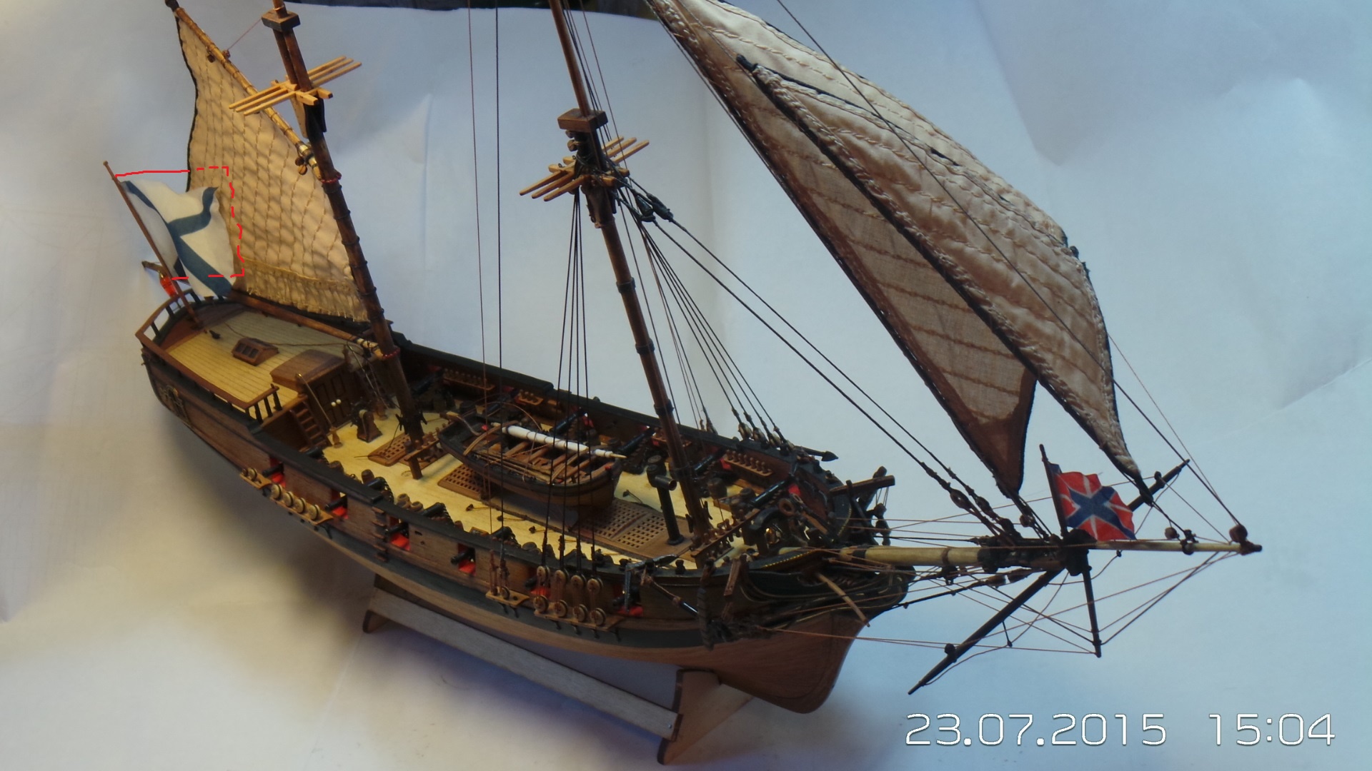

Валерий, мне нравится ваш стиль оформления: множество тёмных деталей, изобилие чёрного цвета дают ощущение "бывалого, закоренелого" корабля. На мой взгляд, мусинги великоваты по толщине (должны быть 3 толщины штага), и ещё флаг, если я правильно понял курс корабля, должен трепыхаться в другую сторону, и должен быть поднят слегка повыше - к клотику, а то далеко от флагштока отходить будет - большой "простор" для флаг-фалов...
