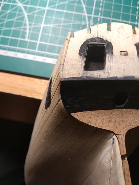

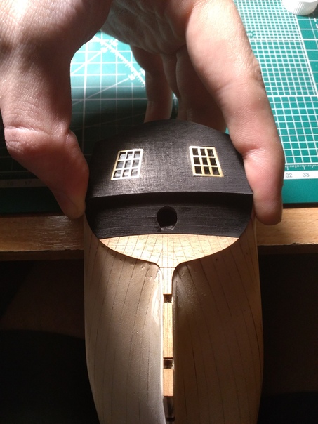

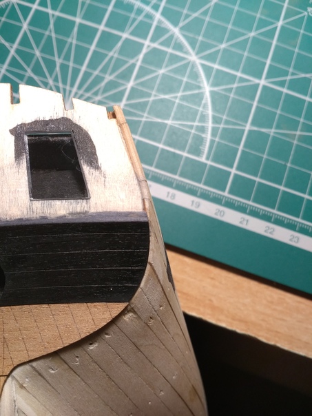

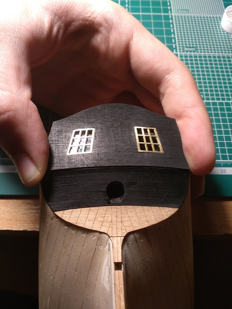

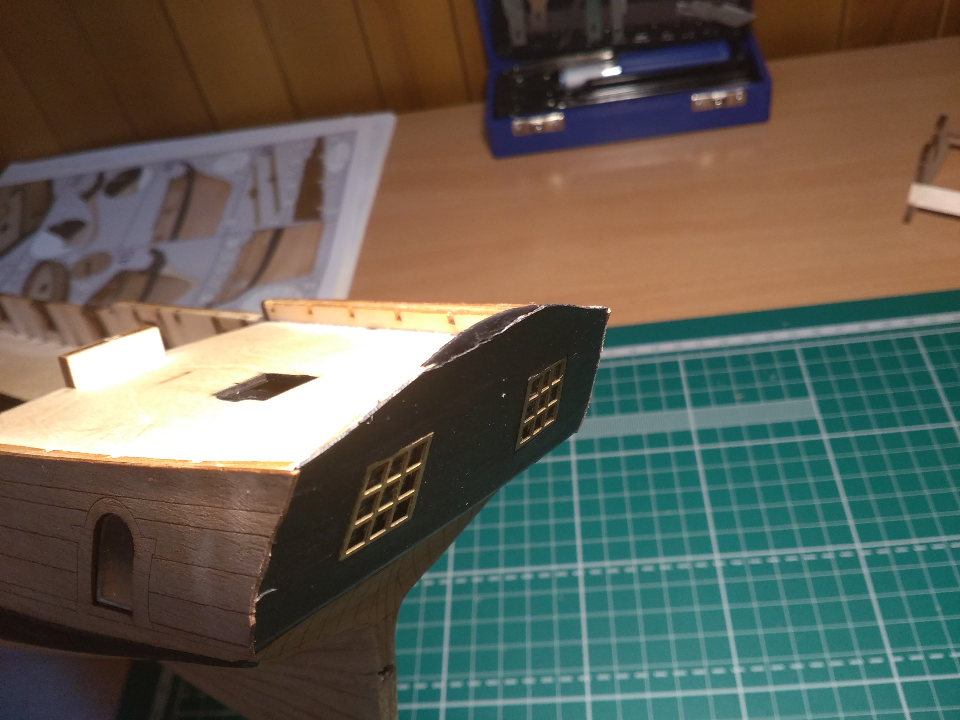

Продолжаю сборку феникса. Начал чистовую и возникли вопросы.
1. Как необходимо позиционировать обшивку гакаборта? Чтобы был идеальный стык с кормовым подзором и сверху торчала часть? Или чтобы был впритык сверху, но свисал над кормовым подзором с дальнейшей обработкой?
2. Касаемо кормового подзора. С левой части он у меня немного нависает над черновой, с правой стороны практически в притык. Дошлифовывать черновую с правой стороны?

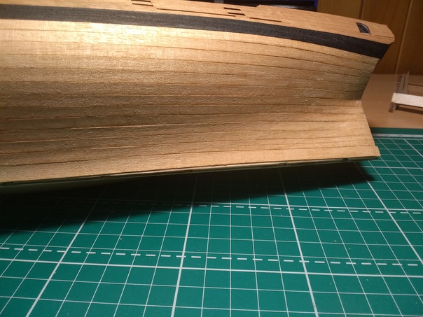

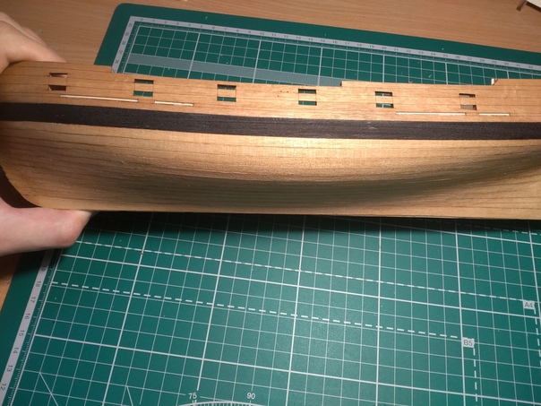

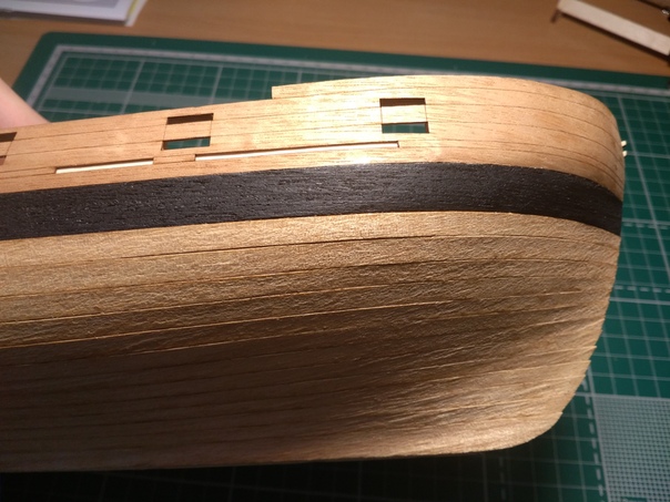

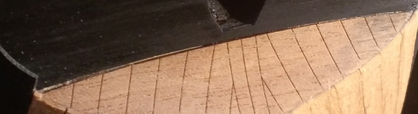

Всем привет! Закончил чистовую на бригантине феникс.
Было допущено много ошибок, прошу помочь с их решением.
1. При приклейке чистовой неудачно задел шпон гакаборта, по итогу он надломился. Чем лучше его приклеить? Аккуратно цианакрилатом и зашлифовать?
2. В некоторых местах появились маленькие щели. Их лучше залить цианакрилатом и зашкурить?
3. Появилась щель на стыке шпона кормового подзора. Как с ней быть?
4. Ну и самое главное. По инструкции последняя рейка чистовой дана с запасом. У меня она в некоторых местах легла в стык, а кое где её вообще не хватило. Стачивать киль и чем? Или лучше доклеить кусочки шпона?
5. Не везде точно спозиционированы пушечные порты. Подшлифовать их?
Александр Кицай
- Сообщения: 1051
- Благодарил (а): 87 раз
- Поблагодарили: 93 раза
Re: Бригантина феникс от новичка
Добрый день.
1. Цианокрилат здесь не помощник. Аккуратно ПВА и зашлифовать.
2.Клей ПВА перемешанный с опилками и зашкурить.
3. Нужно заделать. Вырезать кусочек шпона и приклеить. Потом шкурить.
4. Ни в коем случае киль не стачивать. Последнюю рейку советую оторвать и перед ней приклеить рейку, подогнав ее к рейке № 12. она должна быть не широкая. Или вырезать из остатков шпона новую рейку взамен № 13 с запасом и потом сточить по линии киля.
5. Порты стачивать по вклеенной внутренней обшивке порта.

wen_lex
- Сообщения: 15
- Зарегистрирован: Вт фев 26, 2019 1:19
Спасибо за оперативный и информативный ответ!
Всё буду делать, как вы написали. Только смущает, что надо отодрать рейку. Может снизу приклеить кусок?
Александр Кицай
- Сообщения: 1051
Будет видно. Поставьте на подставку и посмотрите на модель с этой стороны. Видно?
С Уважением, Александр К.
wen_lex
- Сообщения: 15
Ну.. Если всматриваться и знать об этой проблеме - то да. Позвал девушку - она не заметила

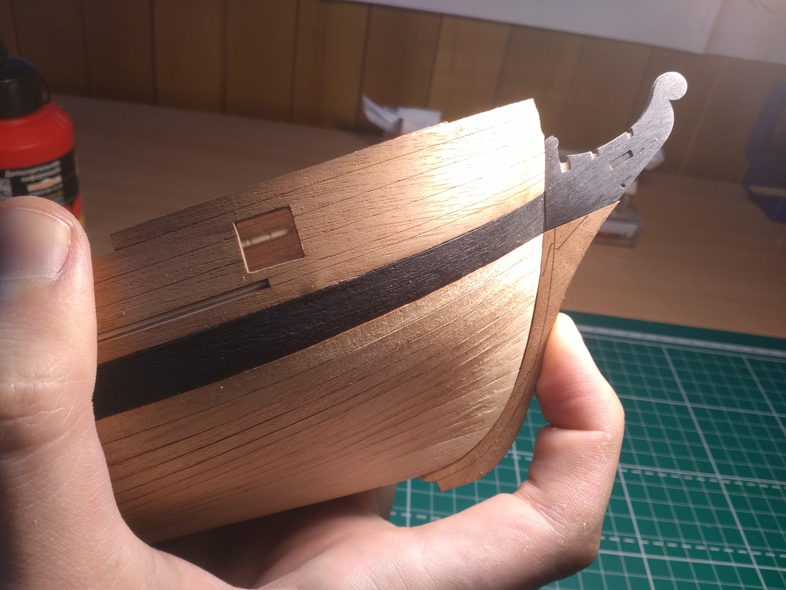

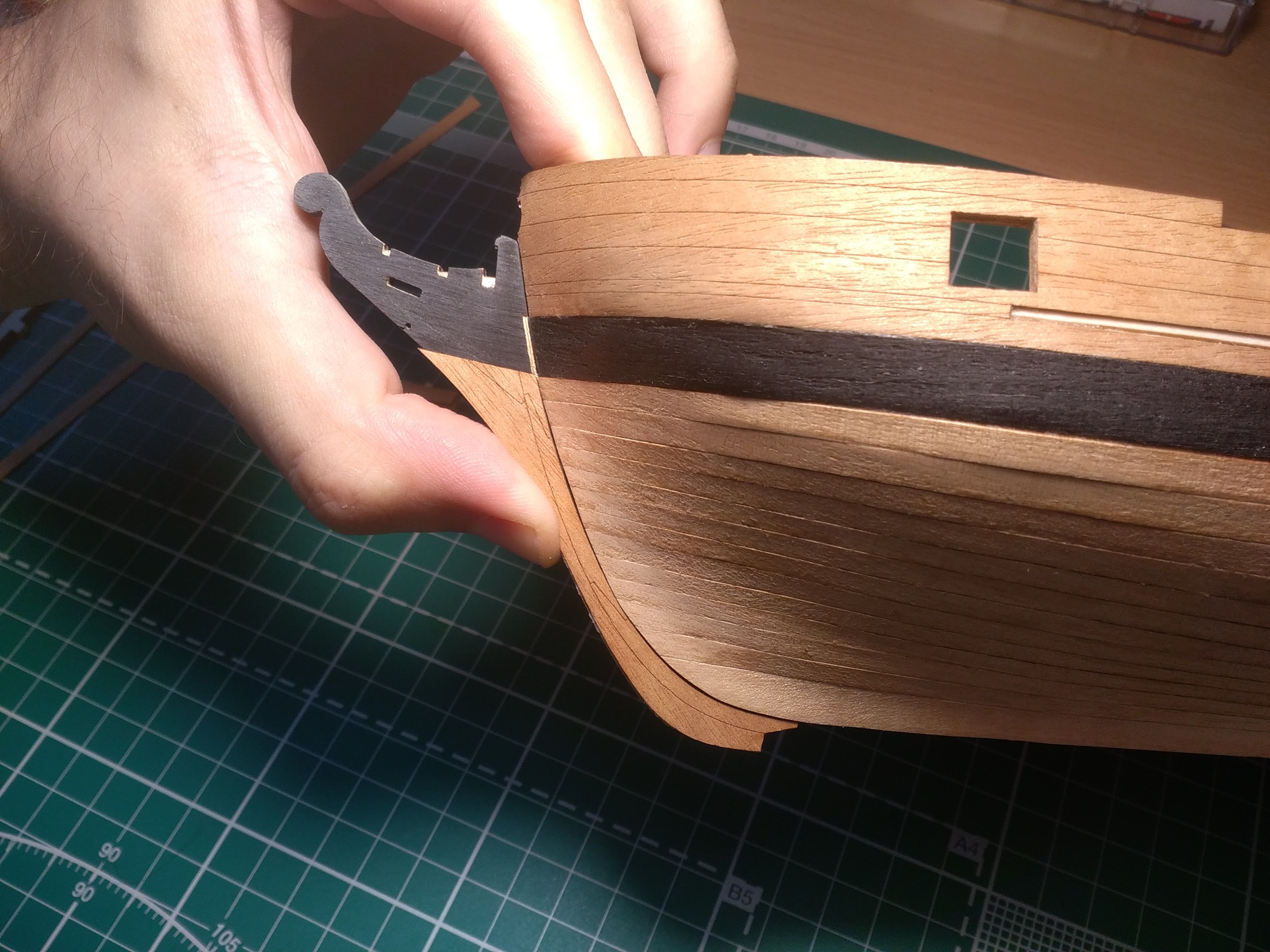

Пока вопрос такой..При "примерке" у меня щель между корпусом и форштевнем. Даже при сильном нажатии она есть. Пока ещё не клеил.
Как можно устранить? просто не понимаю, из за чего она появилась.
Piroscaf
- Сообщения: 107
- Зарегистрирован: Пт окт 18, 2019 14:59
- Откуда: г. Москва
- Благодарил (а): 16 раз
- Поблагодарили: 16 раз
Подгоняйте, если профиль килевой планки не сточили, то должно сесть нормально.
