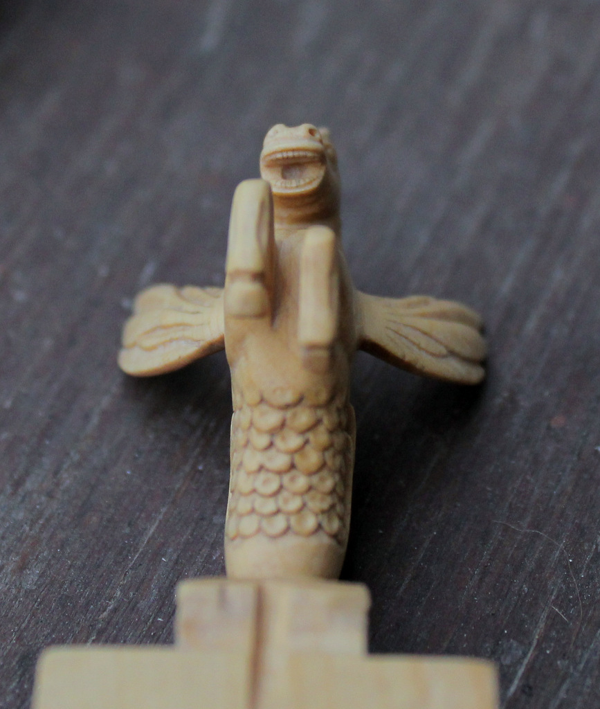

Роман, у тебя самого от плеча до локтя идет косточка длиной практически такой же, как и от локтя до кисти. Так у лошади примерно то же самое должно быть:) мы ж одним миром вымазаны :)))
зы... тока не думай, что мне не нравиться твоя резьба! :)))
зы2... перья тоже вряд ли должны лежать на крыльях хаотично

Ну вот , блин , раскритиковали :D Забываете Вы , что это всего вторая фигурка , которую я резал ! Ну и размерчик у неё...это на фотке она большая ! Ну буду дорабатывать тогда её . Нету у меня ещё стабильности в резьбе :(
Зато какие зубы !!! :lol:

А кто говорил про "табун лошадей, кому налетай!"?

romanserf писал(а):Ну вот , блин , раскритиковали :D
сам мне "инквизицию" приклеил ;)
неа
а кариес будет? :lol:
Роман, к самой твоей резьбе вопросов нет и быть не может! :)

Да всё нормально , мужики ! :D Шучу я :D Критику нормально воспринимаю , к советам отношусь положительно :D Сам вижу , что не всё совершенно . Но совершенства в мире вообще нет !Есть тут на форуме работы , качество которых на порядок выше , вот к этому и буду стремиться :D
Спасибо и за отзывы и за здоровую критику ! Будем работать и стараться сделать лучше !

Добрый день. Понравилось. Стилистически интересно.
Позволю себе пару советов, зря забросили вторую попытку "Коник-2" интересный получался.
Как мне показалось Вы сразу попытались уйти в деталировку, как только голова вышла, стали прорезать детали(грива, глаза и пр.) это не совсем верно, потом сложнее поправить. Детали имеет смысл делать на последнем этапе.
Была критика по поводу анатомии, но тут я встану на сторону автора, по мне так работу не портит, наоборот добавляет стилистики.
А вот толщину хвоста вот тут( http://www.shipmodeling.ru/phpbb/downlo ... &mode=view) я бы убрал, хотя возможно это эффект съемки, такое так же бывает.
С уважением Александр

Александр , спасибо ! Рад что заглянули :D
По поводу второй попытки . Вы правы - сразу начал прорезать деталировку , но попытку прекратил именно из - за того что брусок был переклееный и склейка начала резать глаз .... было очень жалко ...столько труда и груши извёл , хотя чувствовал , что должно получиться .
Толщину хвоста чутка потом ещё убавил , но не много . Обусловлено тем , что конёк на княвдигед садился , ну и там уже всё как бы хорошо смотриться . Вот здесь http://shipmodeling.ru/phpbb/viewtopic. ... &start=165 уже видно как он " сел " на княвдигед :D
С уважением , Роман .

romanserf писал(а):Обусловлено тем , что конёк на княвдигед садился , ну и там уже всё как бы хорошо смотриться .
По месту отлично смотрится. Возражение снято :D
romanserf писал(а):хотя чувствовал , что должно получиться .
Он действительно интересно смотрелся, а что до шва, сложно сказать, Вы в натуре работу видите. Но я бы закончил, хотя бы в качестве тренировки, куда нето приспособил бы потом, хоть ребенку на игрушку.

Швы .... в том то и дело , что не один шов , а много - брусок из пластин набирался . И под лаком это стало бы ещё ужаснее :( .
А на сувенир - игрушку я первого пущу - который больше чем надо получился :D
