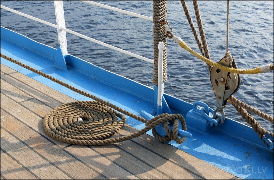

а не изнутри разматываться должна? :roll:
Sadko
Сообщения: 323
Откуда: Одесса
Благодарил (а): 32 раза
Поблагодарили: 38 раз
Re: HALIFAX (Constructo) Артиллерия
#347 Сообщение Sadko »

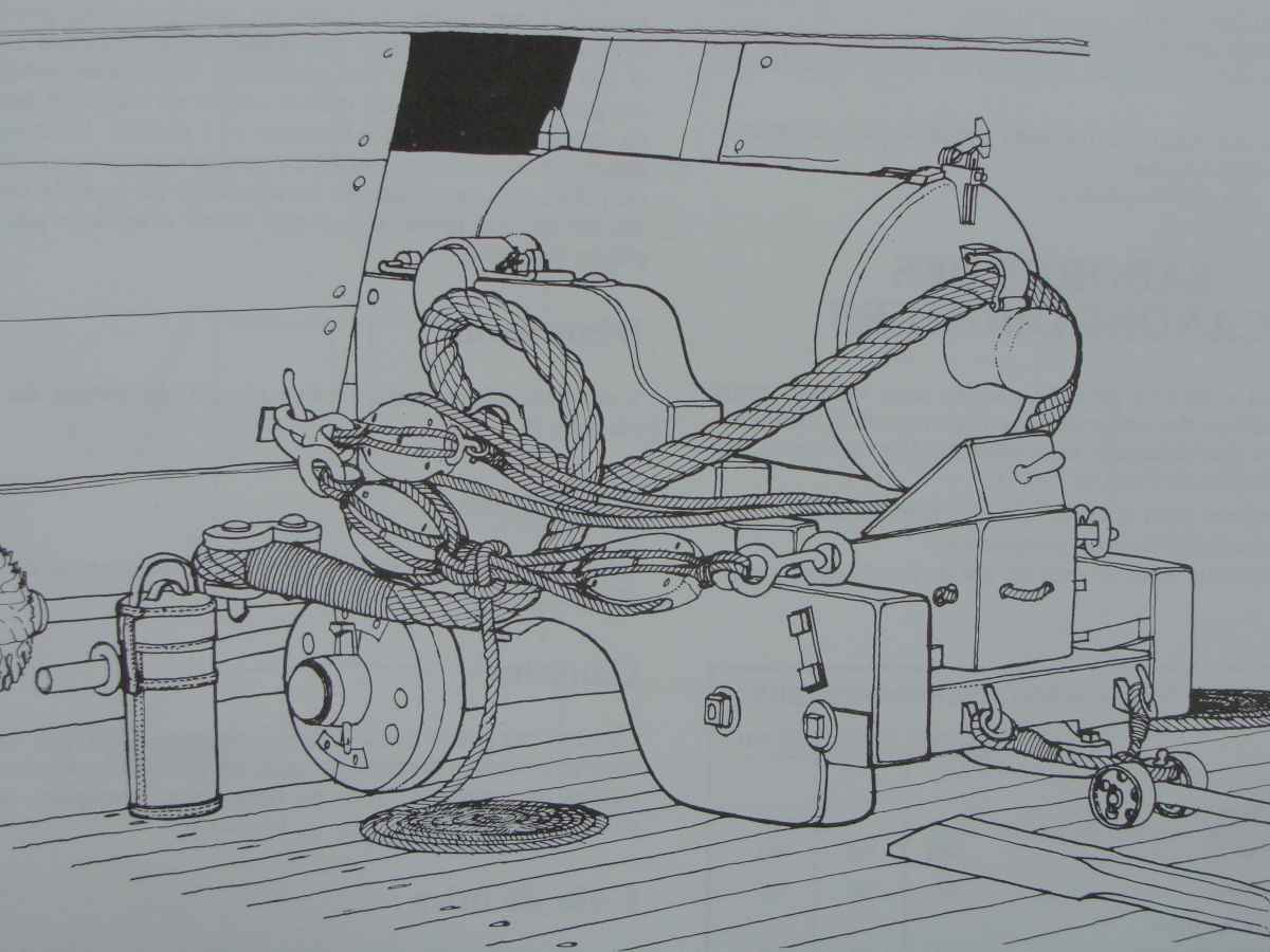

...если изнутри, представил как такую бухту уложить... менее удобно чем наоборот (мне так думается)...есть картинка в загашнике
Виталий.
Поблагодарили: 285 раз
#348 Сообщение romanserf »
О , Виталий , спасибо !! Классная картинка !! Всё думал , что чего то не хватает ...тоже оберну канатик сначала вокруг тали , а потом его уже в бухту сверну . Спасибо !!!
Олег , я не знаю как должно быть .... но ведь тянут за конец и логично , что он не начнёт при этом крутить бухту .... так что так вроде бы лучше
Мне вообще эта укладка малость гламурной кажется :oops:

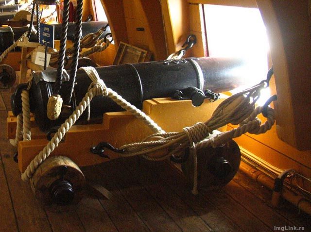

Всем привет! Бухты вы укладываете правильно: на орудийных талях применялась "фламандская бухта".
Вот последовательность укладки: http://prouzli.ru/uhod-obsluzhivanie/12 ... buhta.html
Сообщения: 7072
Благодарил (а): 87 раз
Поблагодарили: 1281 раз
#352 Сообщение Игорь Тараканов »
А вот она "живьём" :D :D :D

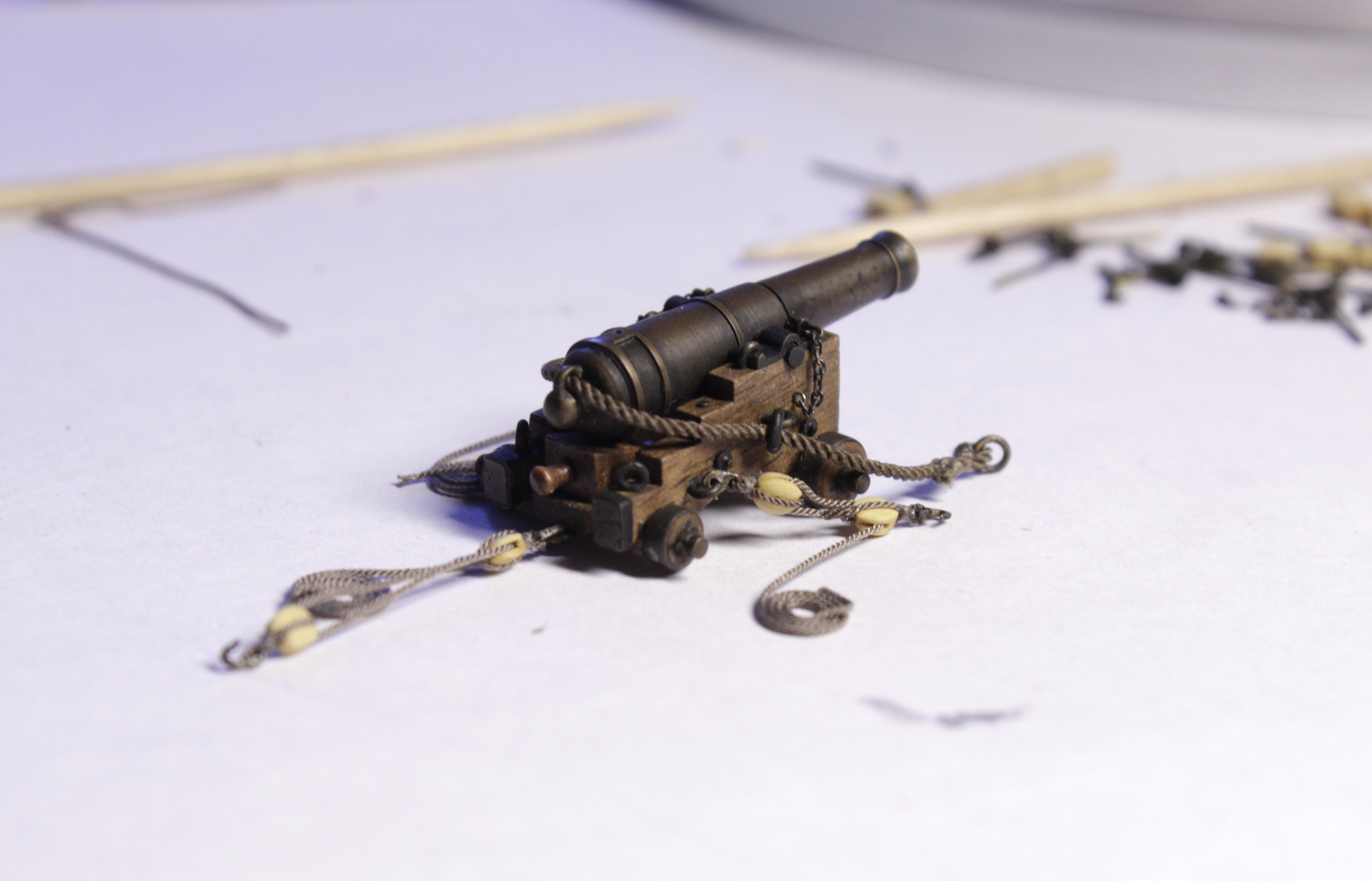

Рома, я лично все эти гламурненькие колечки(цитирую коллегу из форума))) решил заменить бухтами троса.
Вся артиллерия уже на палубе - фоток, блин нет!!!))).
Постараюсь сделать на днях - выложу))!
Конечо - не так, как на фото -
- Но смысл такой:
Не зная броду, суйся в воду!
