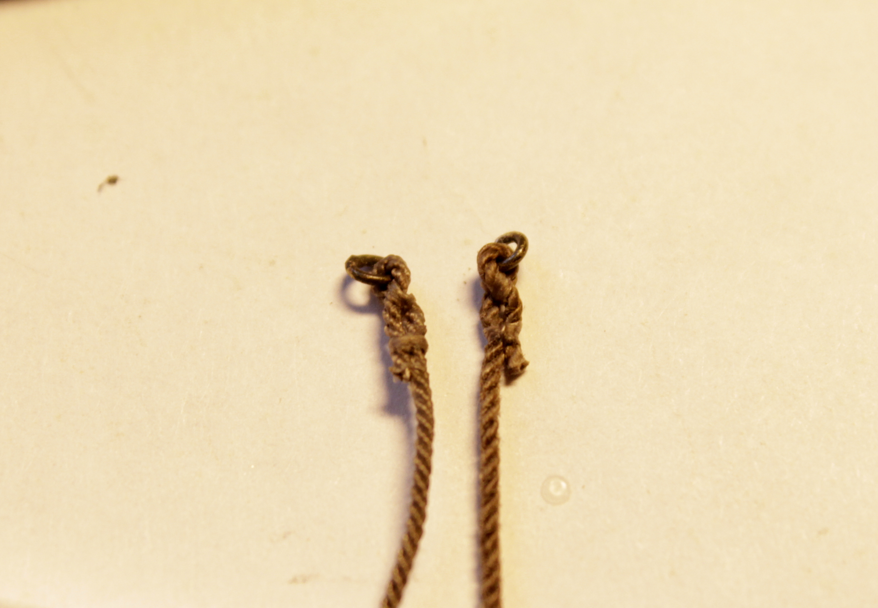

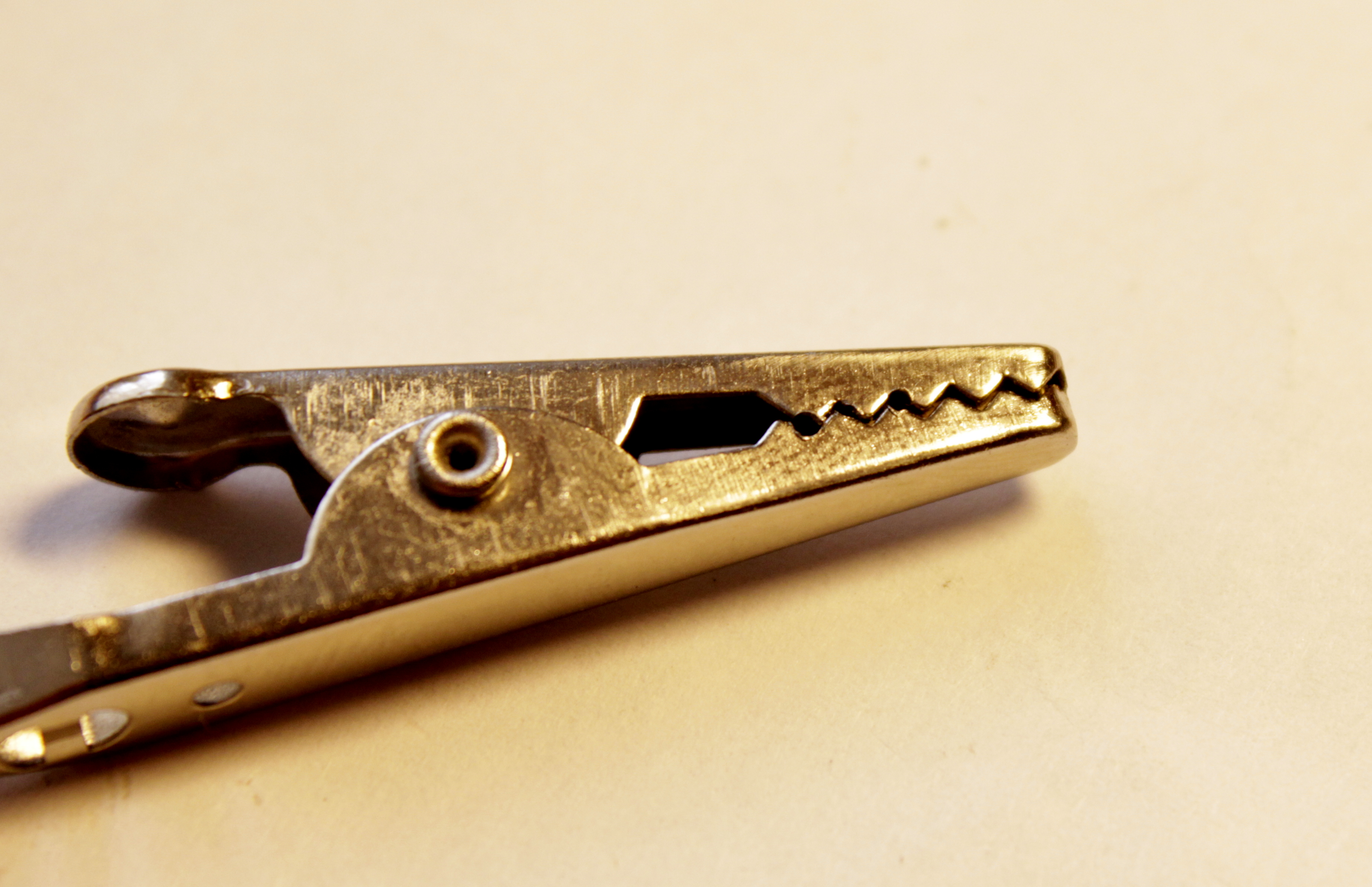

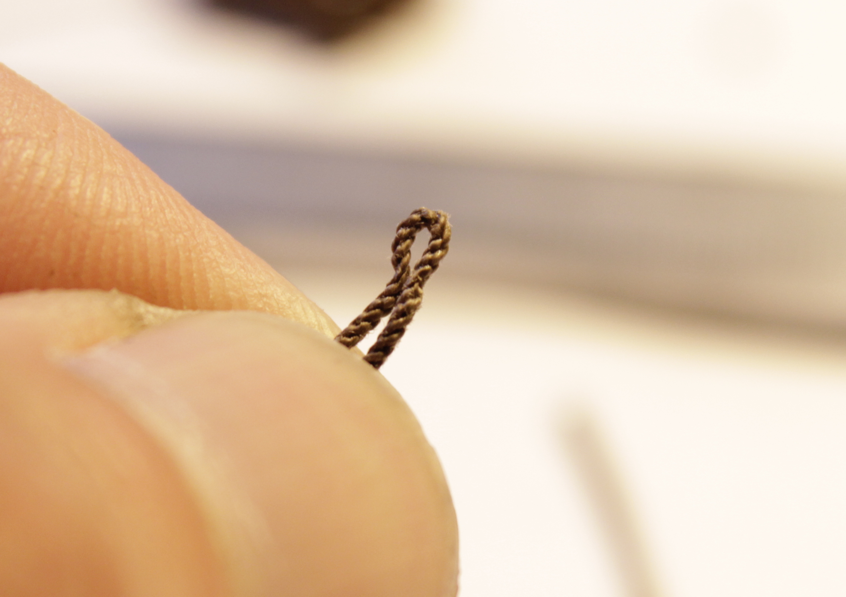

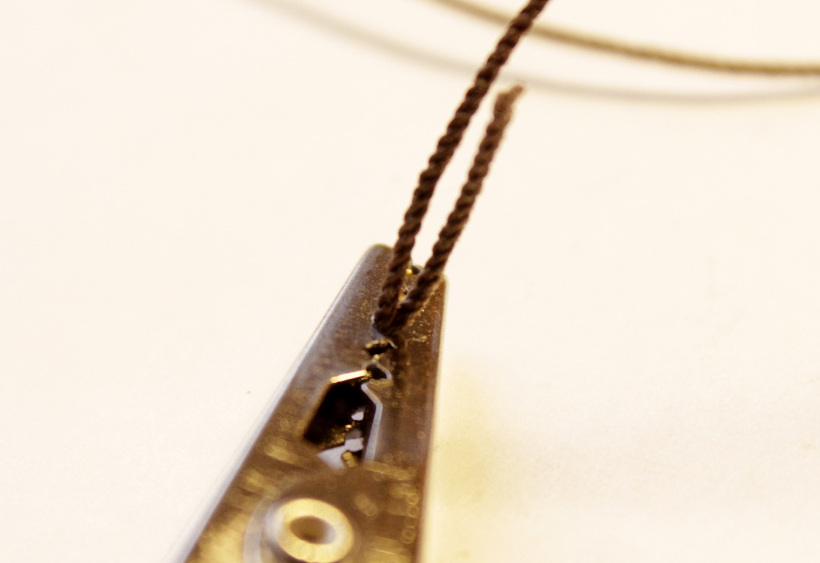

Знаю , что маньяк ... да и задолбал уже наверное ... Но! Это всё таки мои первые верёвочки и естественно , что открываю для себя много нового- интересного ...
Бензели , бензели , бензели ....!
Ну вот не нравиться мне , что бензель не может нормально обтянуть трос !! Пытаешься его затянуть сильнее - нить рвётся ...изготовление более мягкого троса , тоже радикально не решило проблему ...наложил крыж - нуууууу....получше , но тоже не айс ..
Может конечно я не умею их готовить
, но смотриться такой бензель не естественно ..хочется чтобы он был вдавлен в трос .
Короче может это всё уже и не нужно ...но...
Берём крокодила и проводим ему стоматологическую операцию - сверлим между зубов отверстие ( сопротивлялся зараза
Далее суём ему между этих зубов наш трос ( не хотел жрать
) , обжимаем и чутка дёргаем за концы .
Вынимаем.
И накладываем бензель ( старый вариант слева , новый справа )
Это конечно ловля блох , но всё же приятно - получилось в конце концов

Роман, спасибо за идею с приминанием нити, это имхо очень полезная мысль
