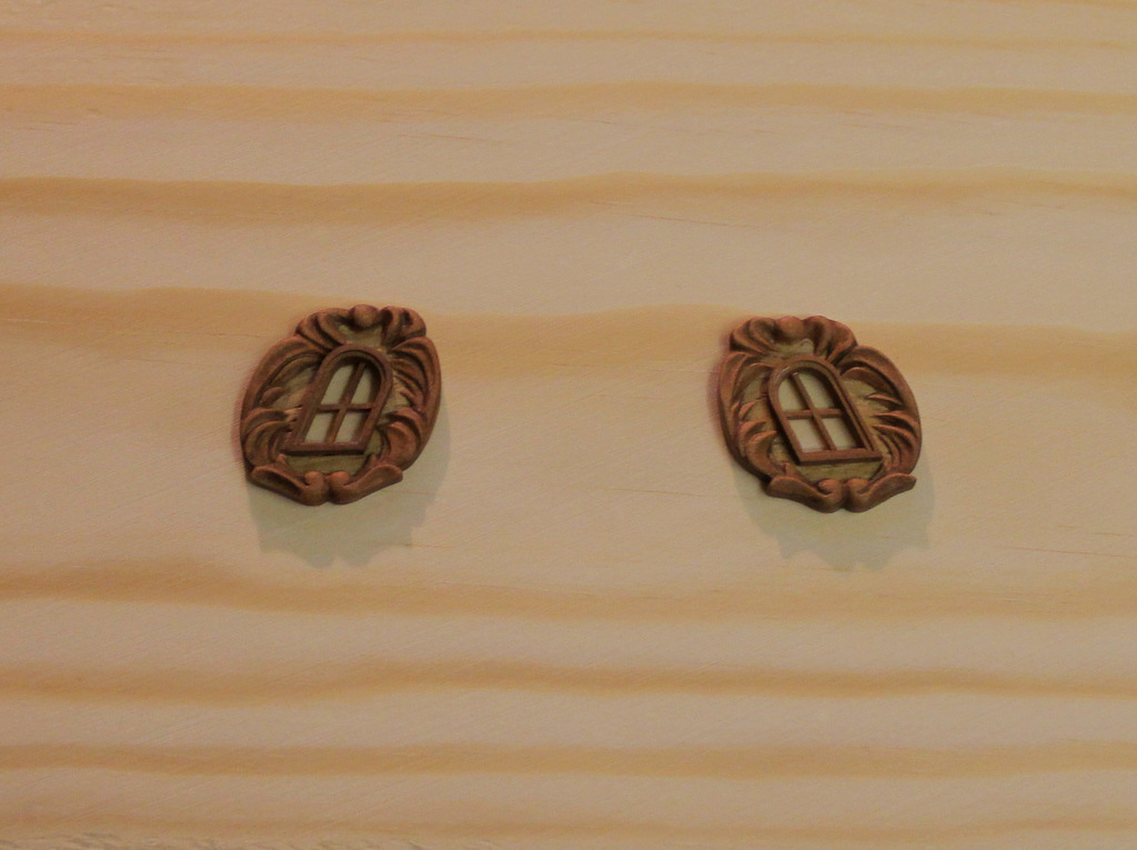

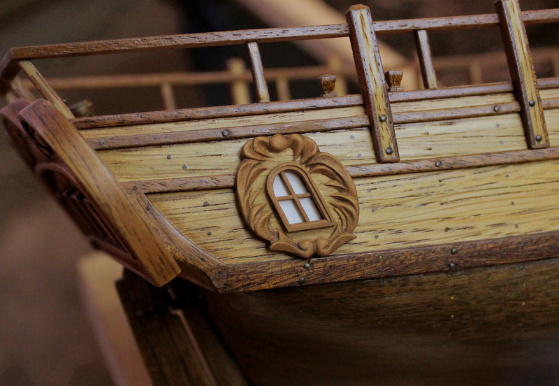

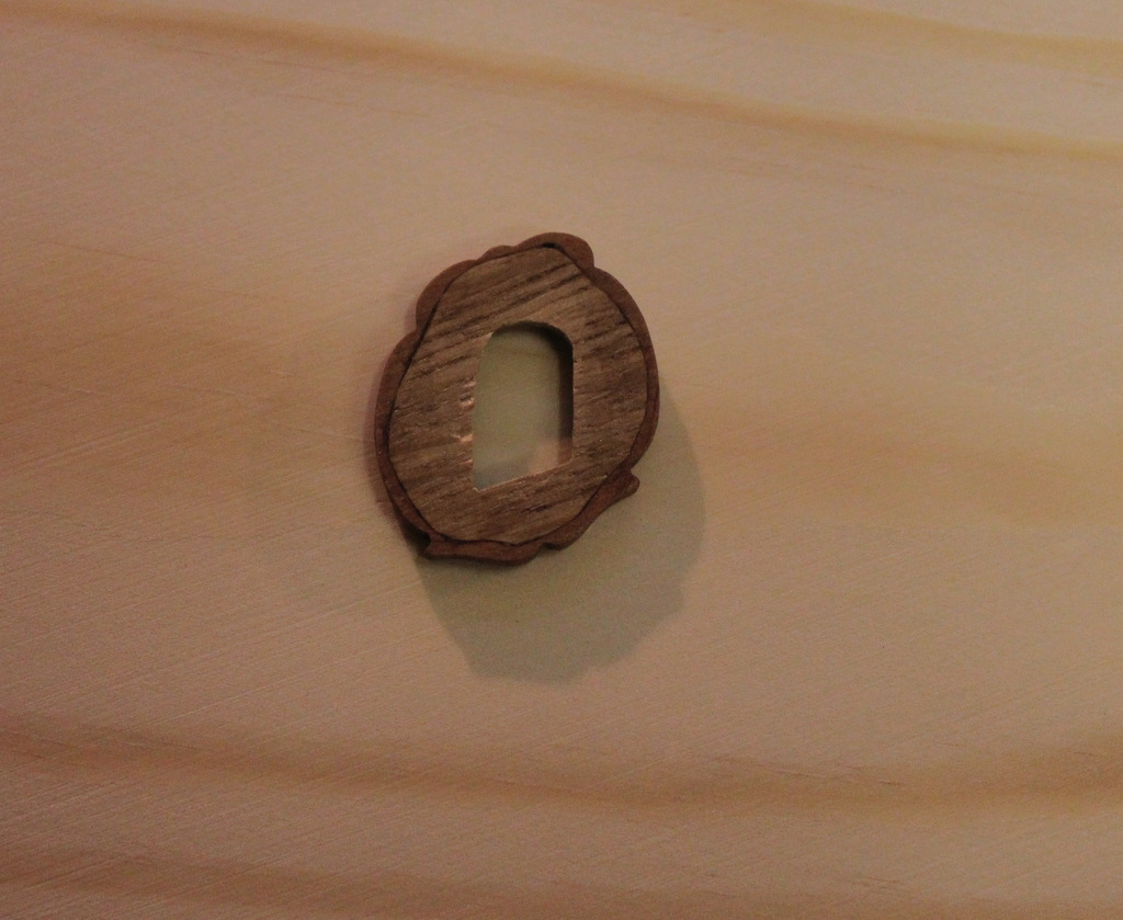

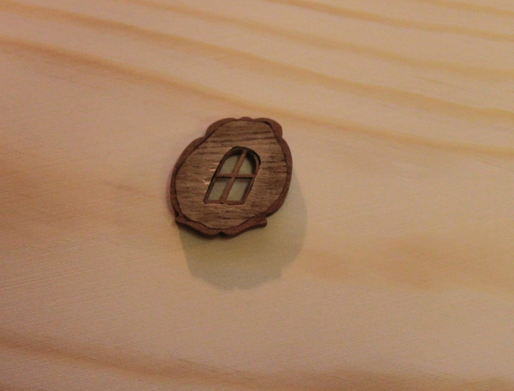

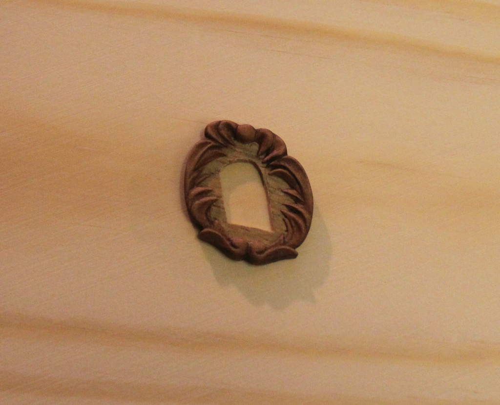

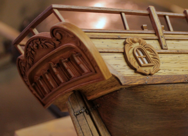

Боковые окна . Заморочка вся в том , что хотелось сделать резьбу не накладную , а как будто это ..... ну .. как рама резная в которую вставлена картина . В моём случае дубовая вставка с окошком . Теперь сижу и думаю . Чем стеклить ? Да , да , да ... вариантов масса , но тогда в любом случае придется стеклить по новой кормовую галерею . А так не охота !!

Да , пришёл к такому же выводу . Но только когда окошки поставил . Тесновато как то стало . Пока резал , то такого ощущения не было . Хочу ещё чутка подрезать , что бы потоньше было .
