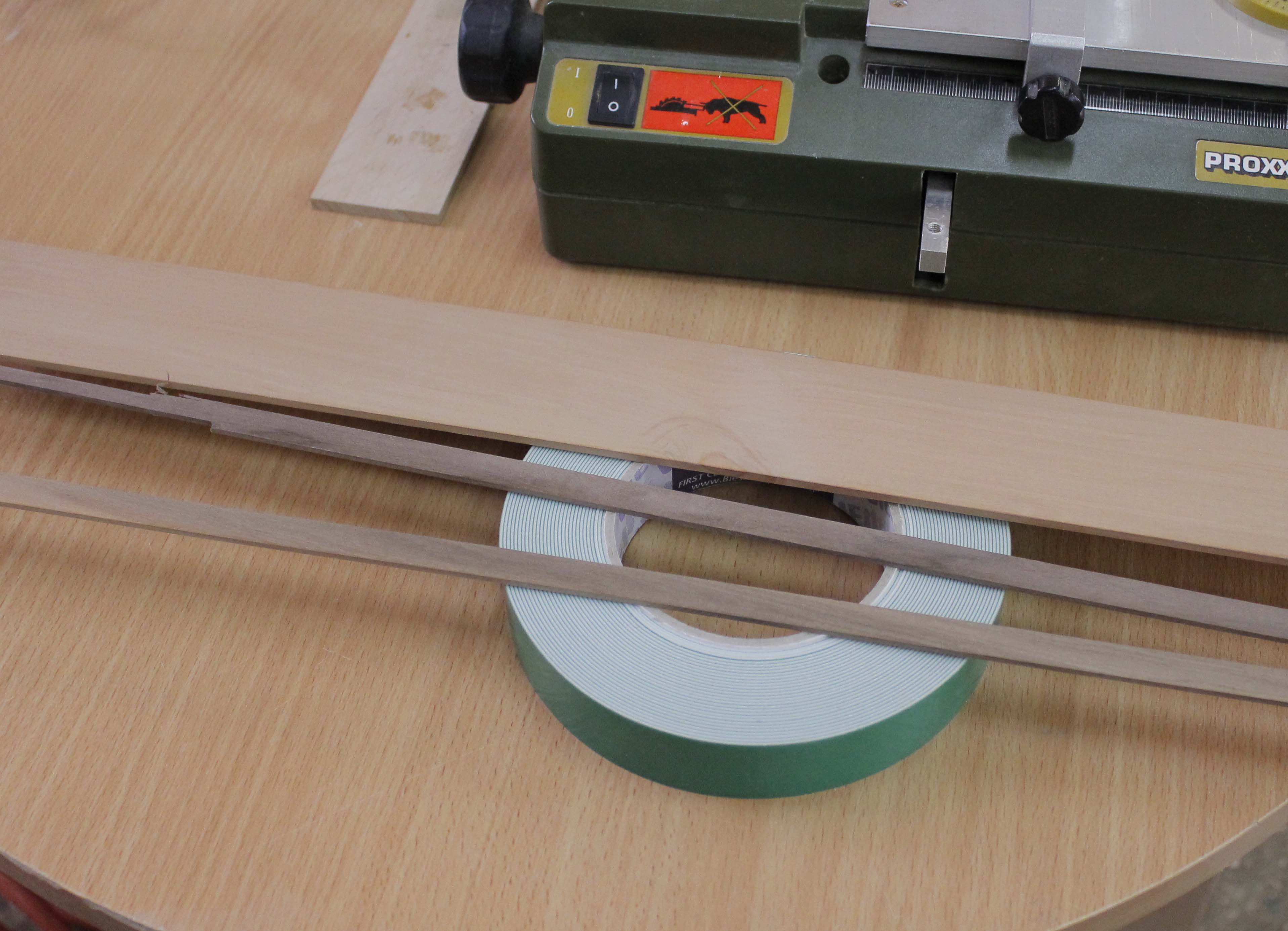

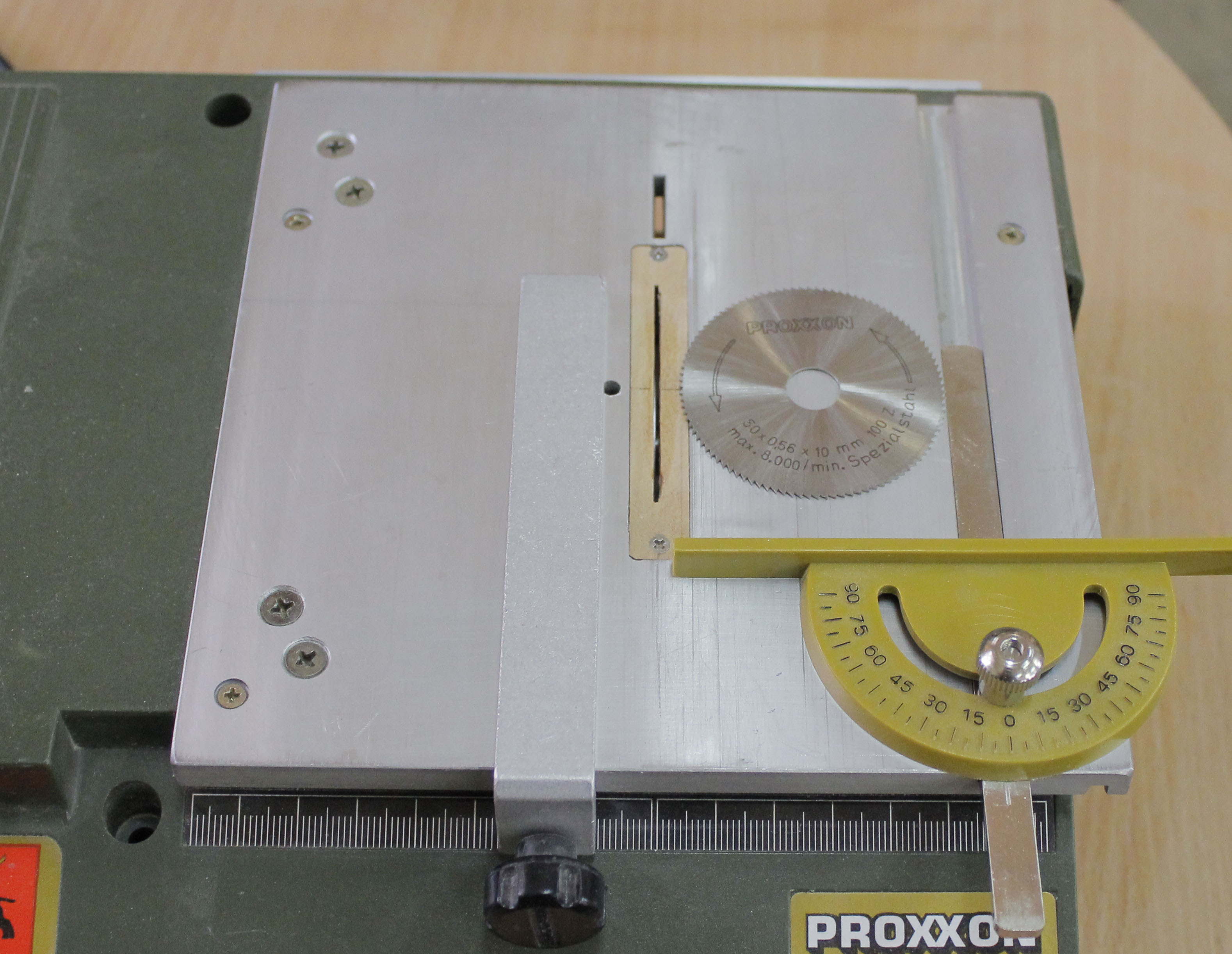

Берём штатную КСку . С каким нибудь диском . У меня , как видно , толщиной 0.56 мм и 50 мм диаметром Я не буду использовать все навороты своей навороченной КСки - убрал стусло , поднял диск до максимума , штатный параллельный упор , штатный угломер ...короче КСка , как она есть . Извините , летку было лень откручивать .
Ещё нам понадобиться ПОКУПНАЯ ( или кому как удобно ) деревянная планка . У меня как видим орех и груша ( нафиг я её купил , так и не понял
) и двух сторонний скотч ( хотя тоже нафиг не нужен - "моментом " можно было воспользоваться )

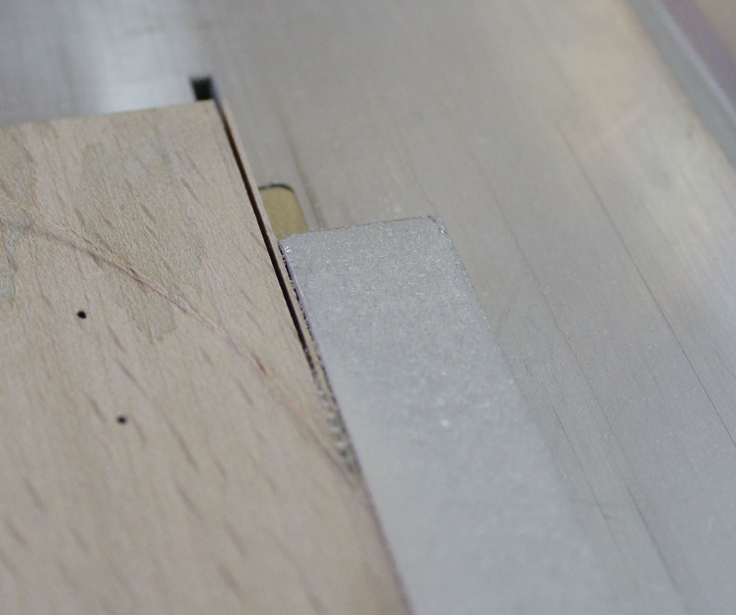

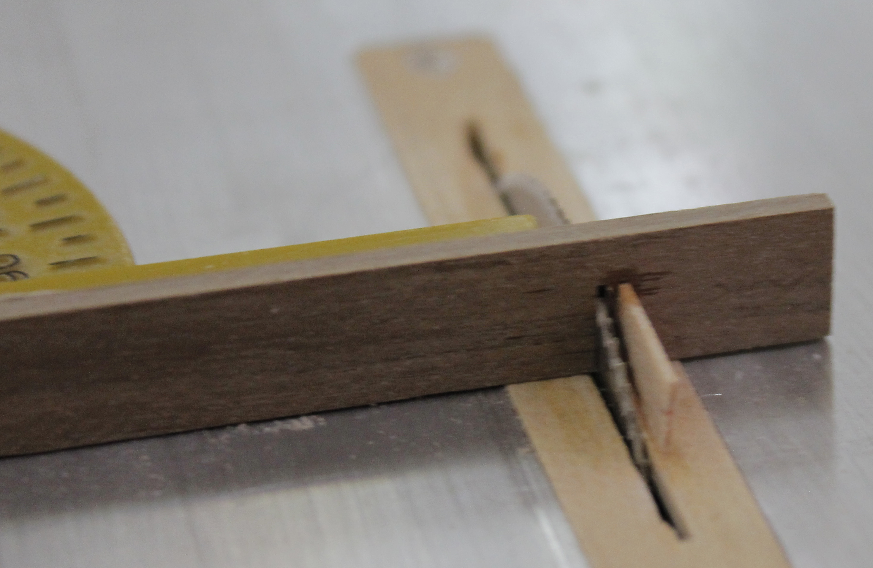

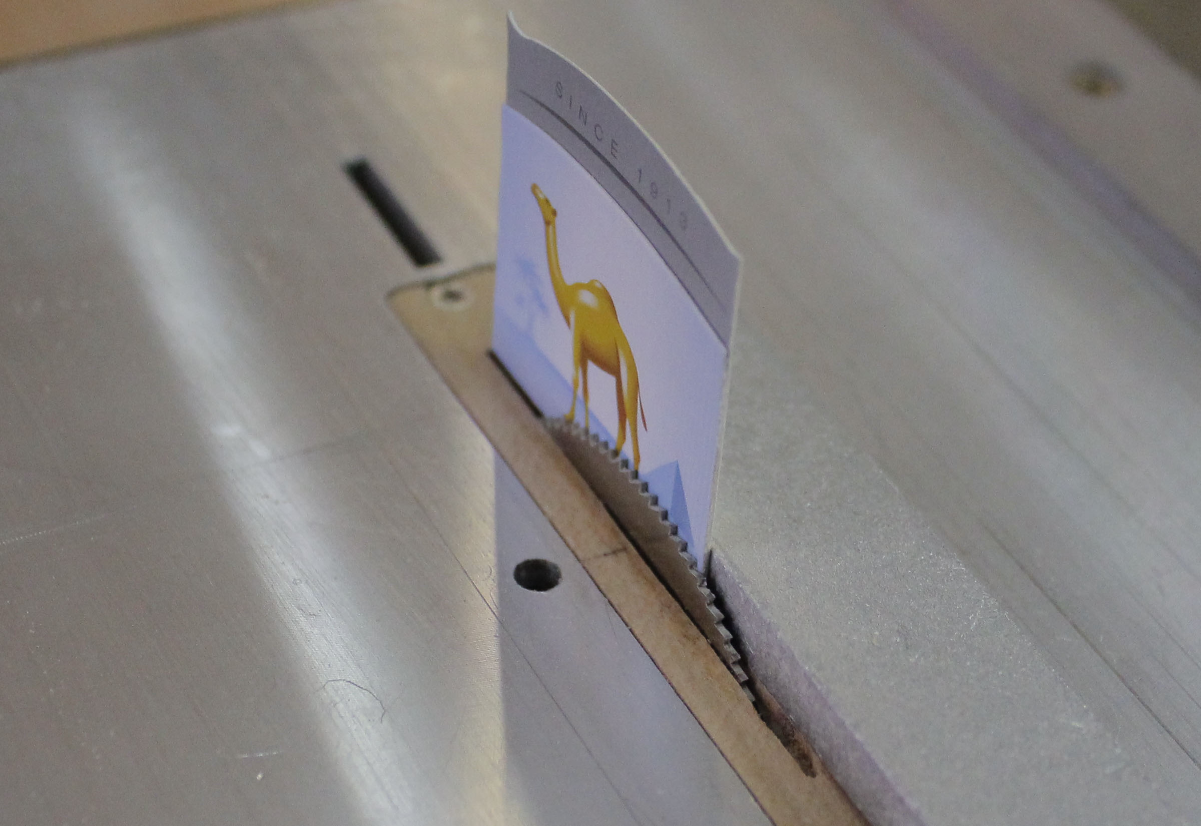

Берём планку ореха( господи ! Сколько я их на шлюпку на покупал
) и делаем в ней пропил

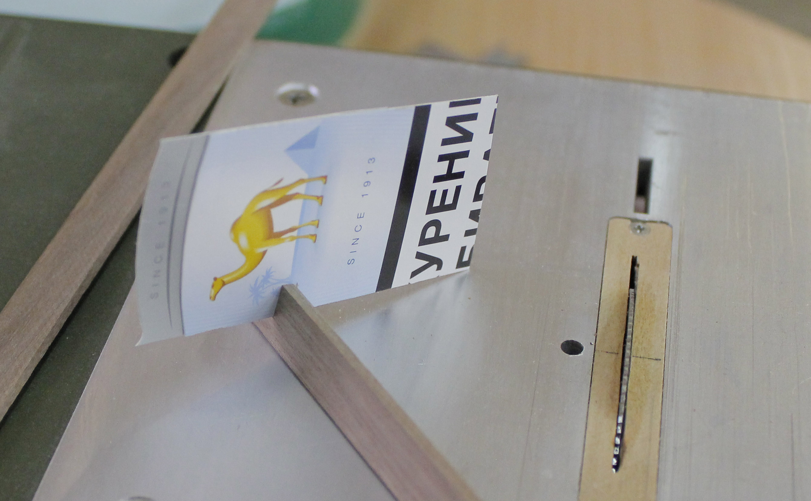

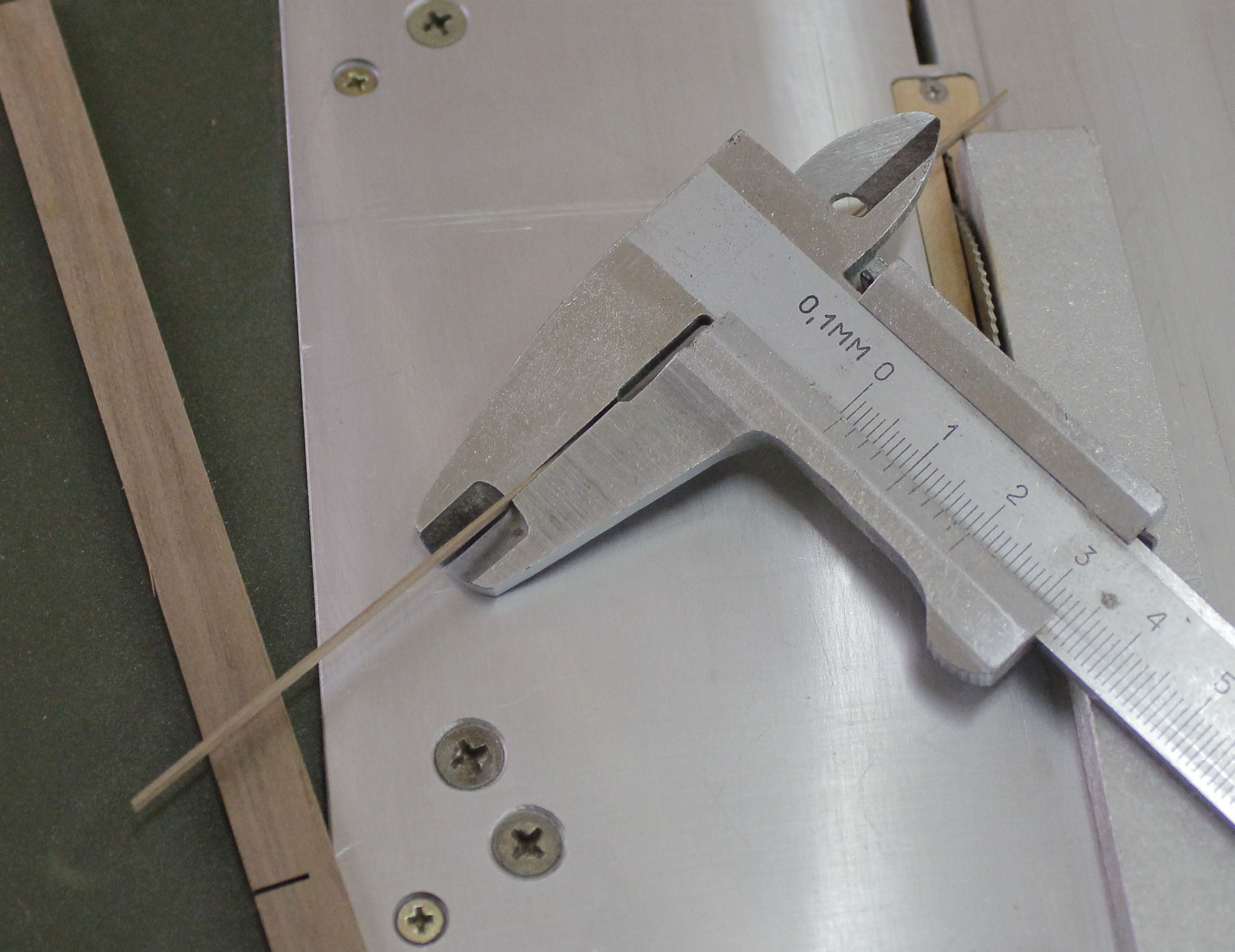

Пропил получается где то 0.6 мм ( биение диска и т.д. ) Теперь надо найти какую нибудь фигню в толщину этого пропила . Куренье вред ! Это для того чтобы сделать рейку толщиной в наш пропил . Говорю , честно ! Удалось только с третьей попытки - бумага не лучший эталон - придавил чуть сильнее , придавил чуть слабее .... Лучше пластик поискать . Или метод последовательных приближений

Третья попытка

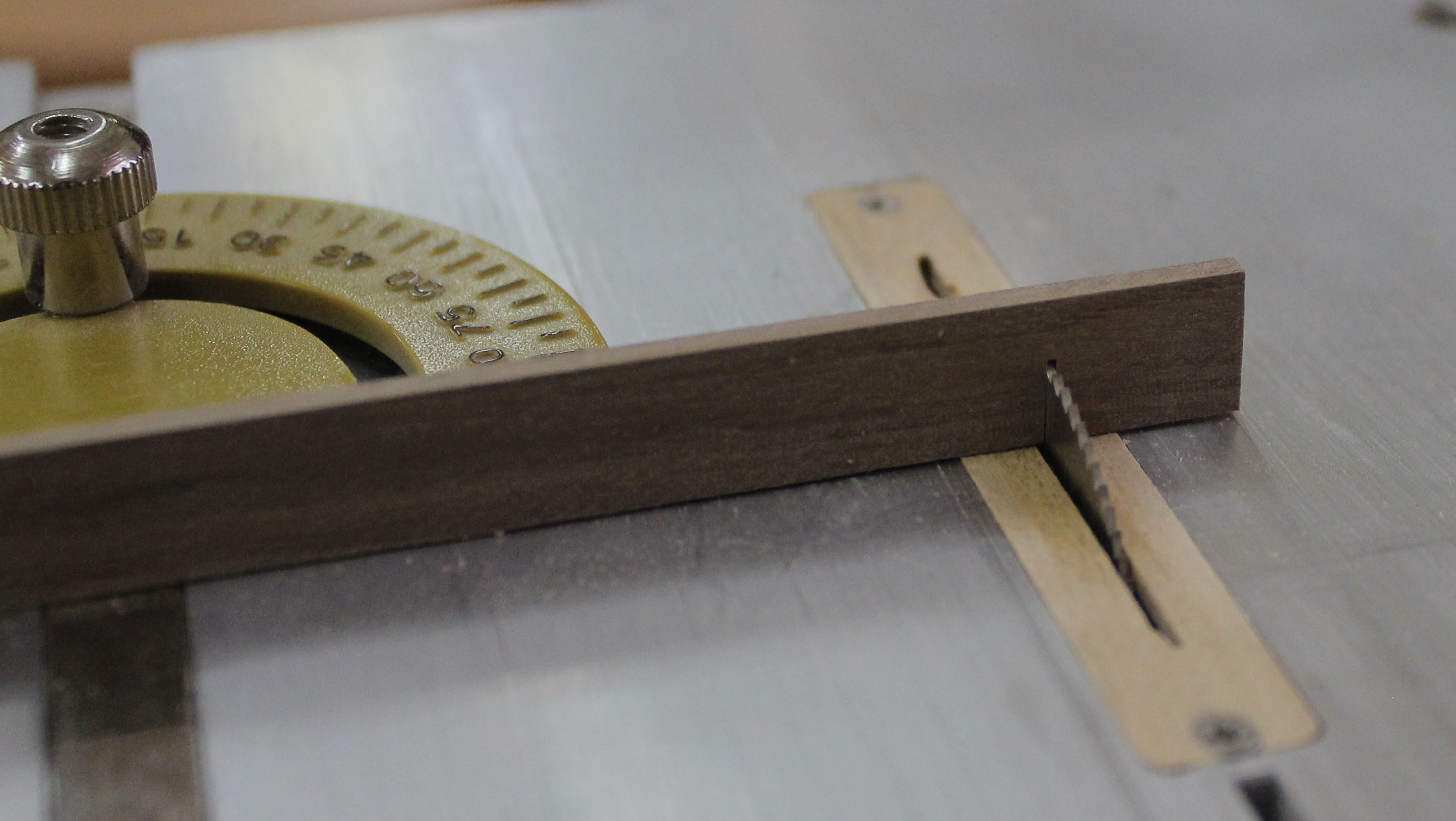

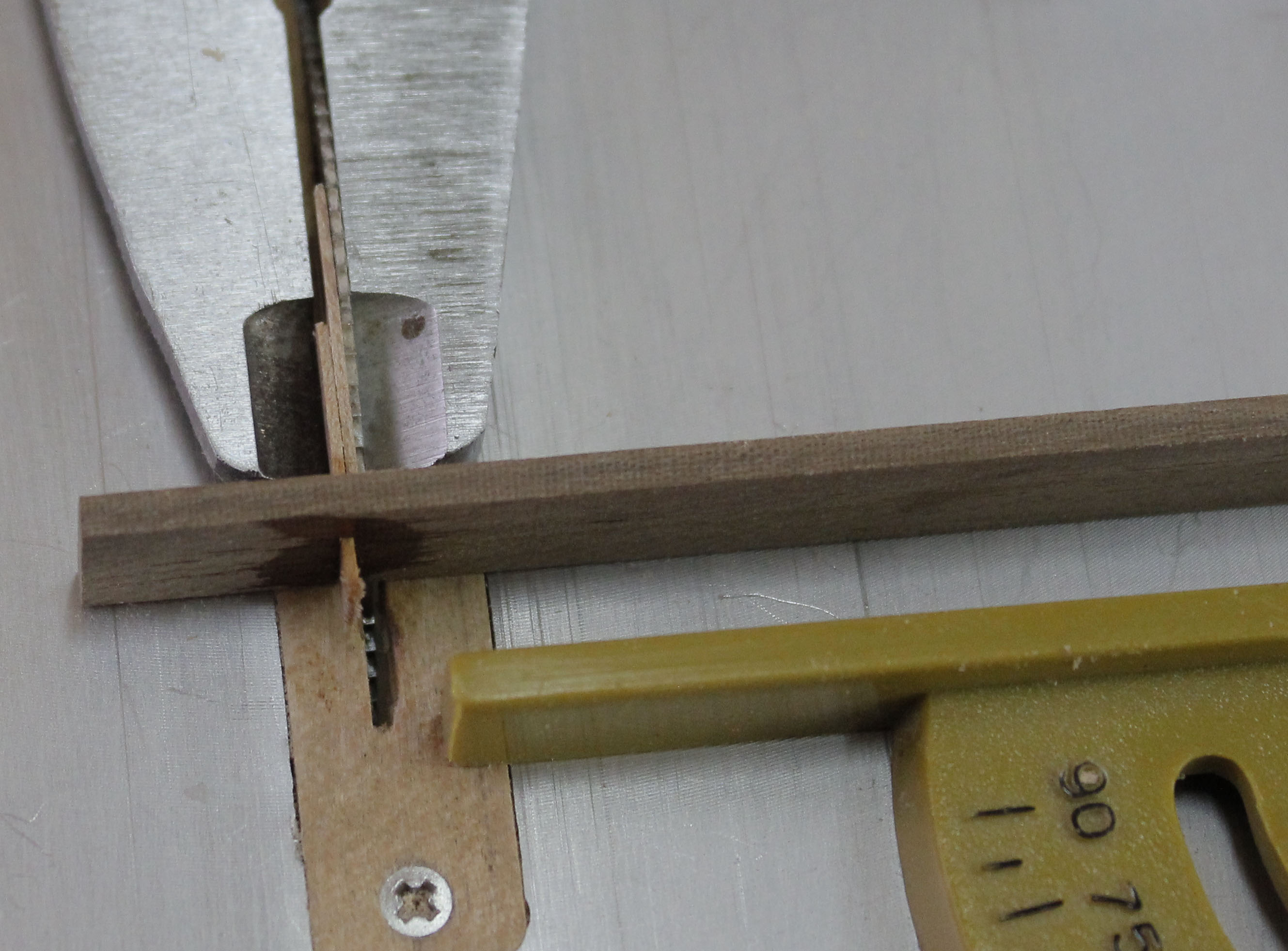

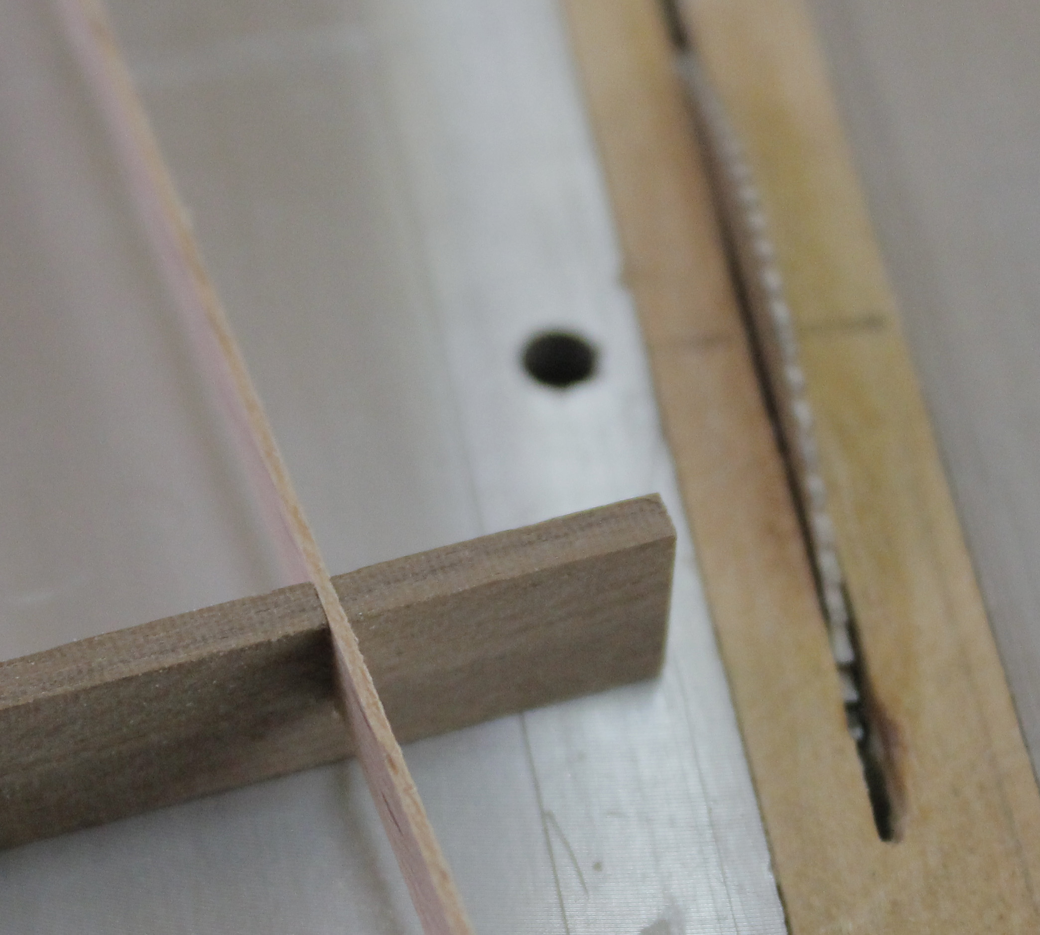

Вклеиваем рейку в паз

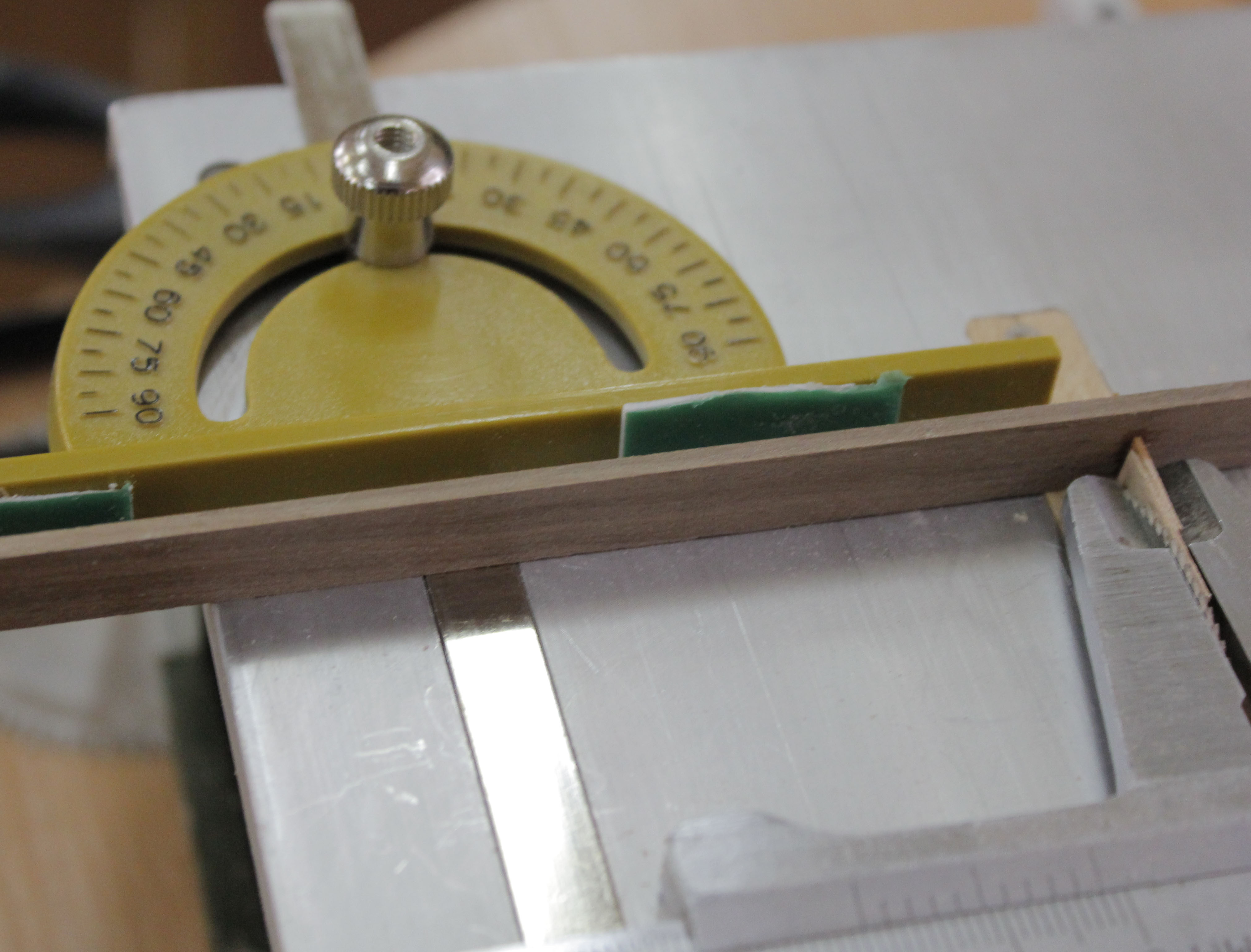

Отрезаем . Берём остаток рейки , диск и сжимаем всё это дело в кучу . Ни чего под рукой не оказалось , кроме штангеля
Но я его не испортил !!!

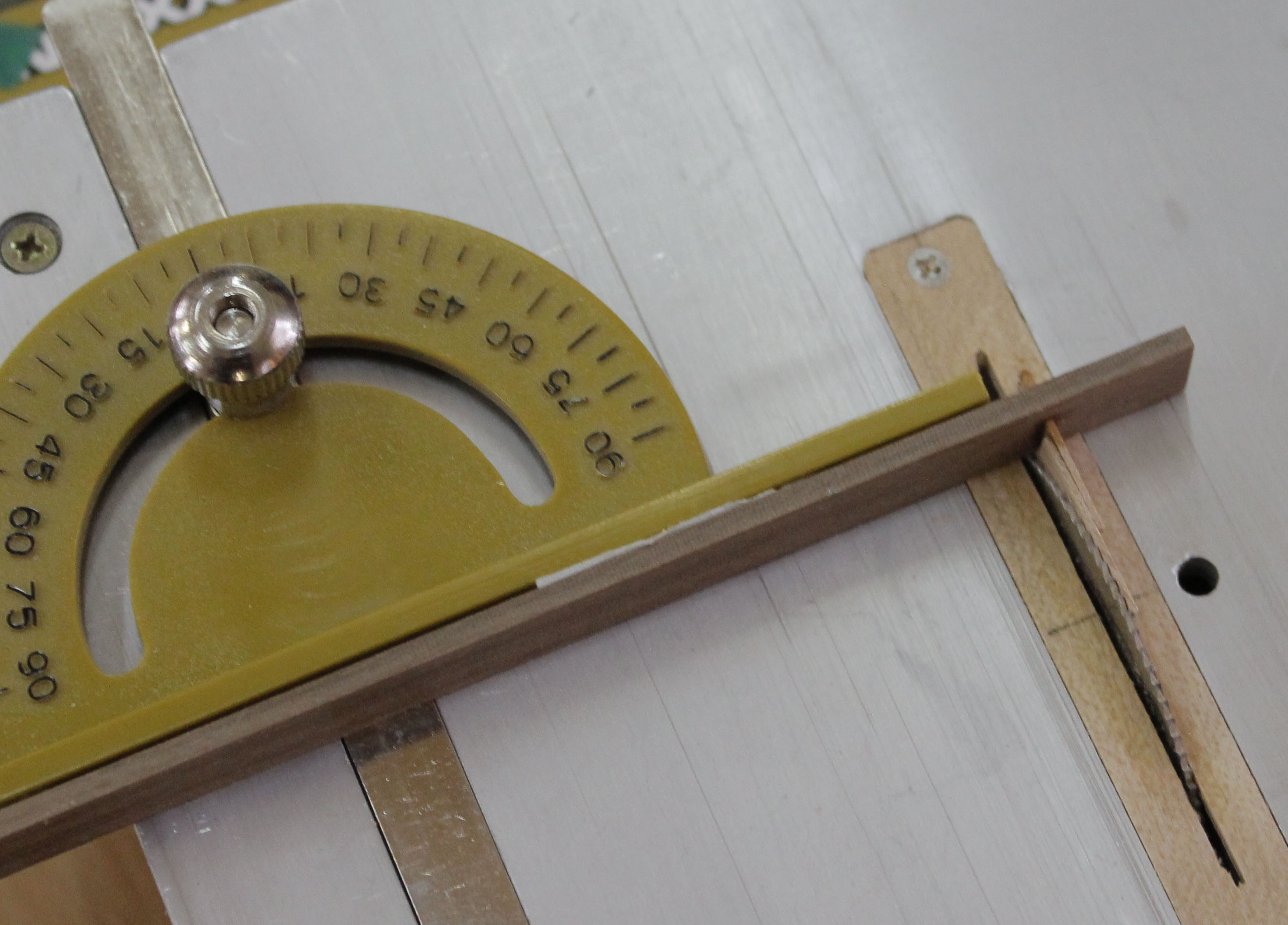

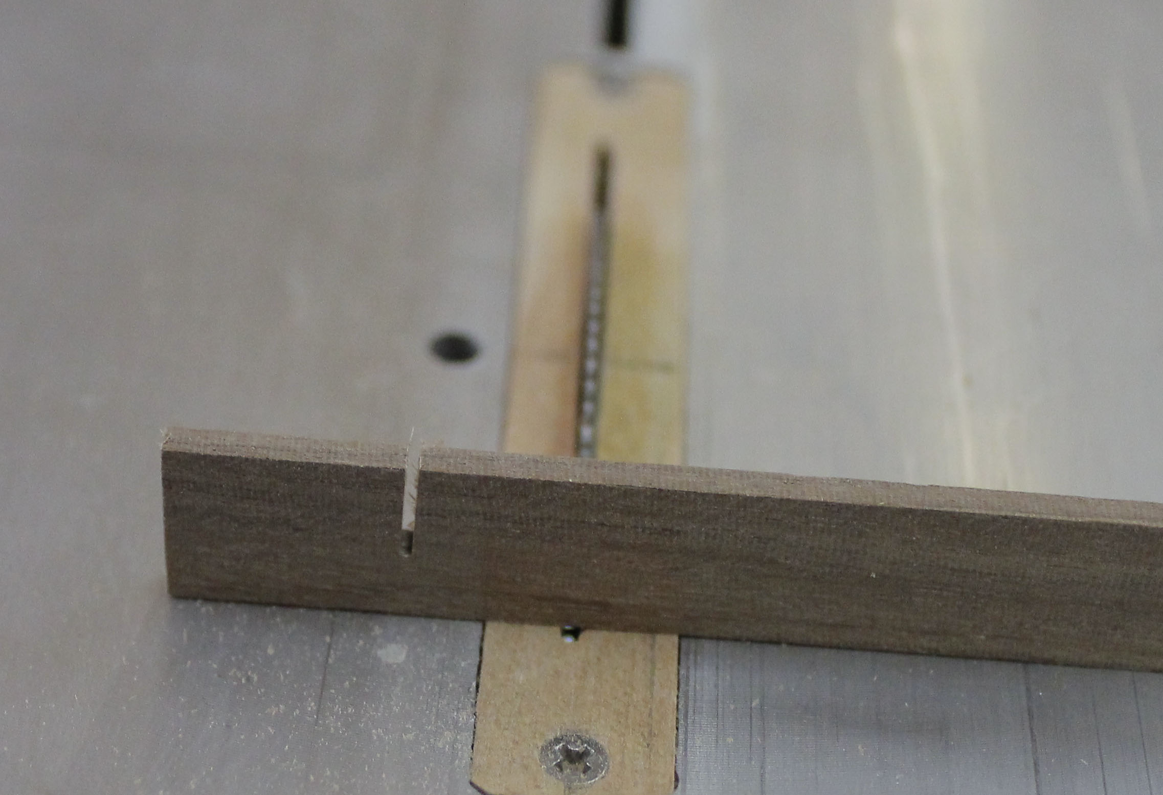

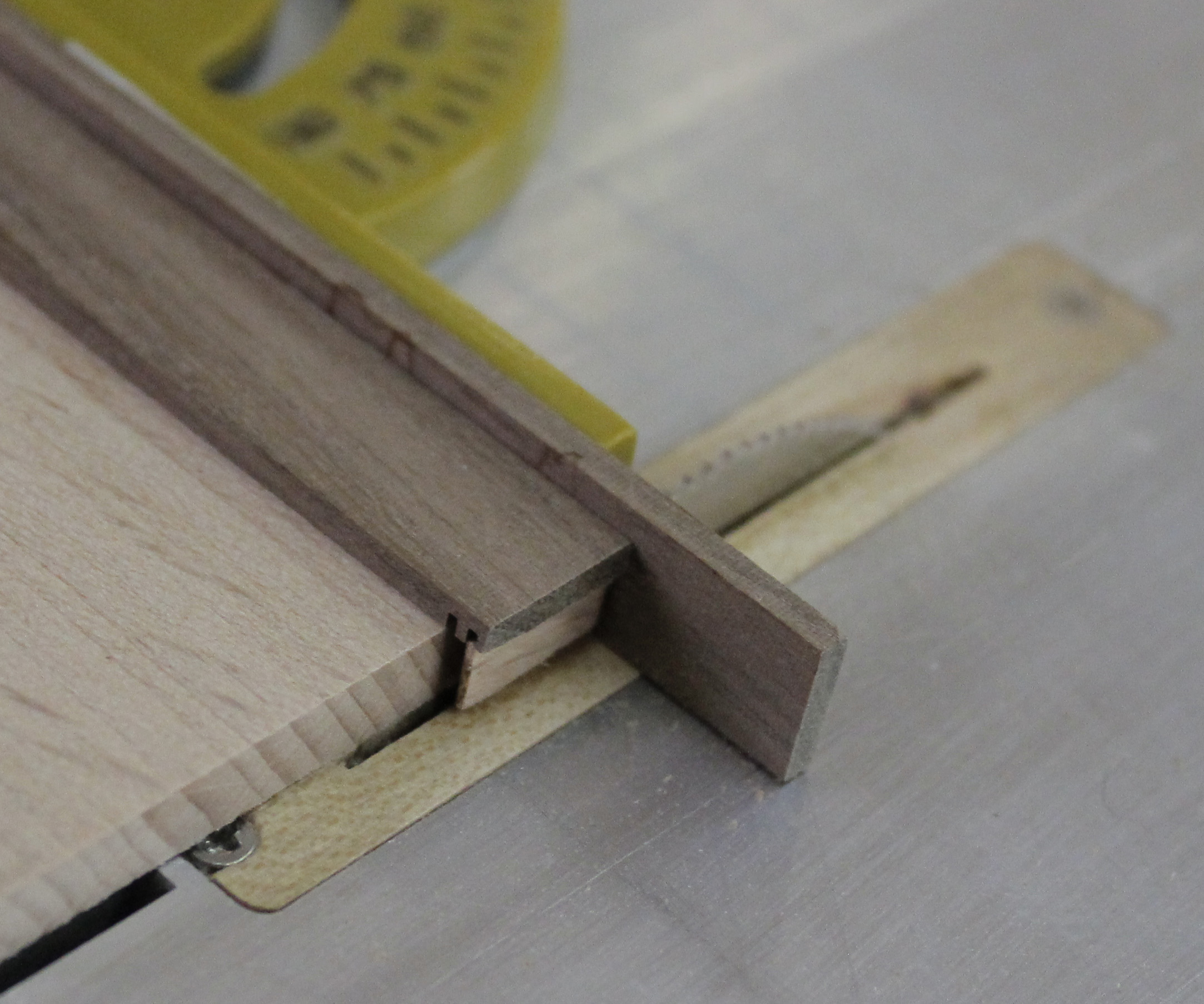

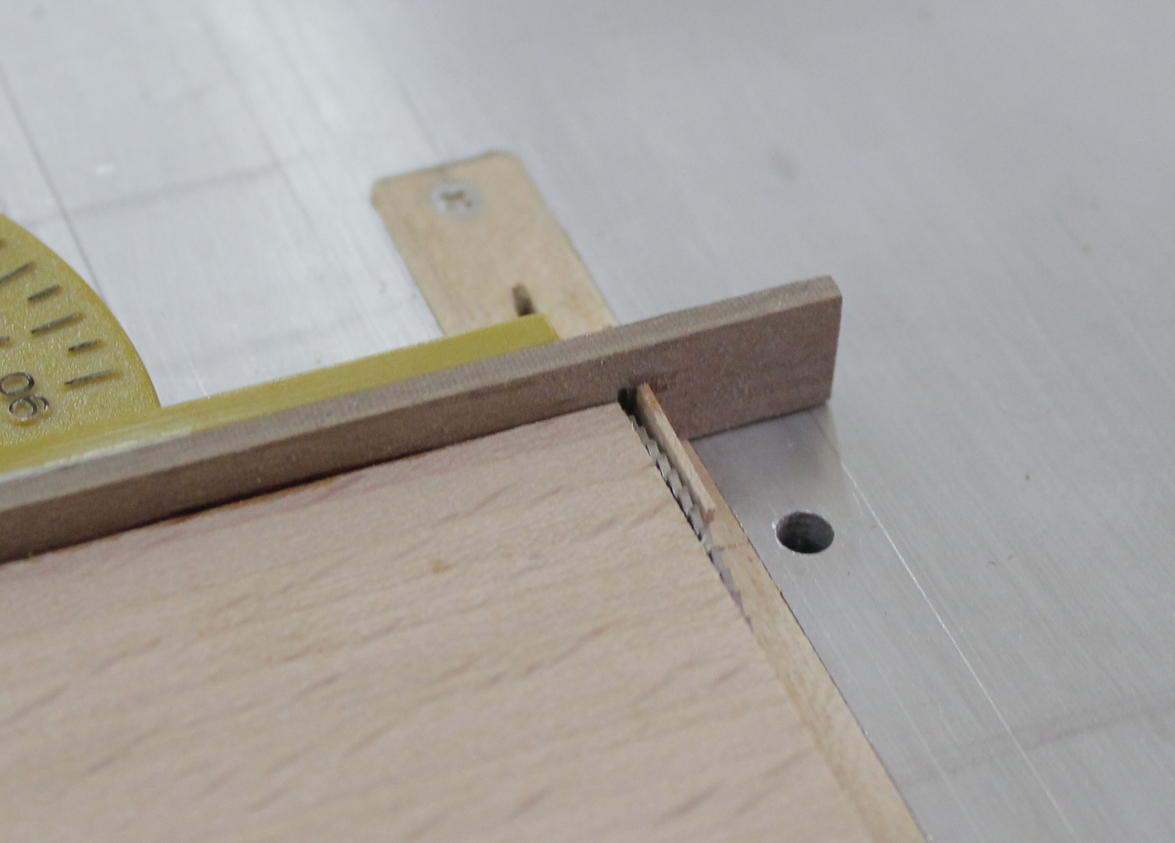

Клеим на угломер ( или как эта фигня по научному обзывается ???? ) двух сторонний скотч .
Снимаем защиту скотча и приклеиваем к нашей рейке . И делаем второй пропилВторой пропил получается точно на толщину рейки , или толщину пропила . Не слишком по научному завернул ? Пока всё понятно ?

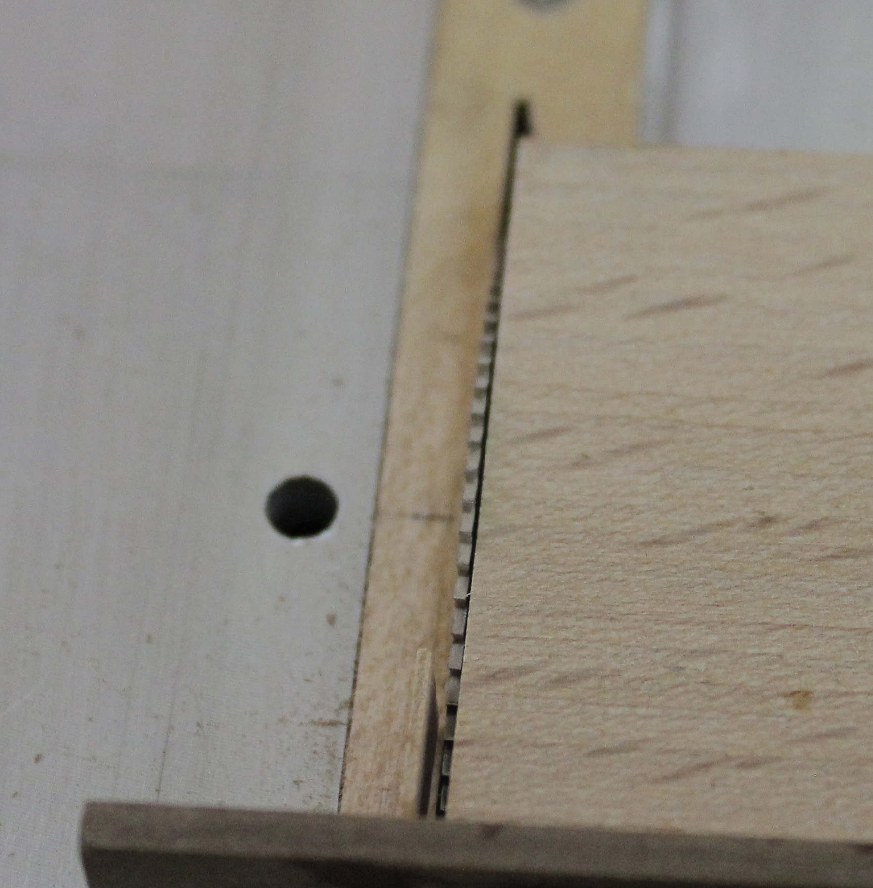

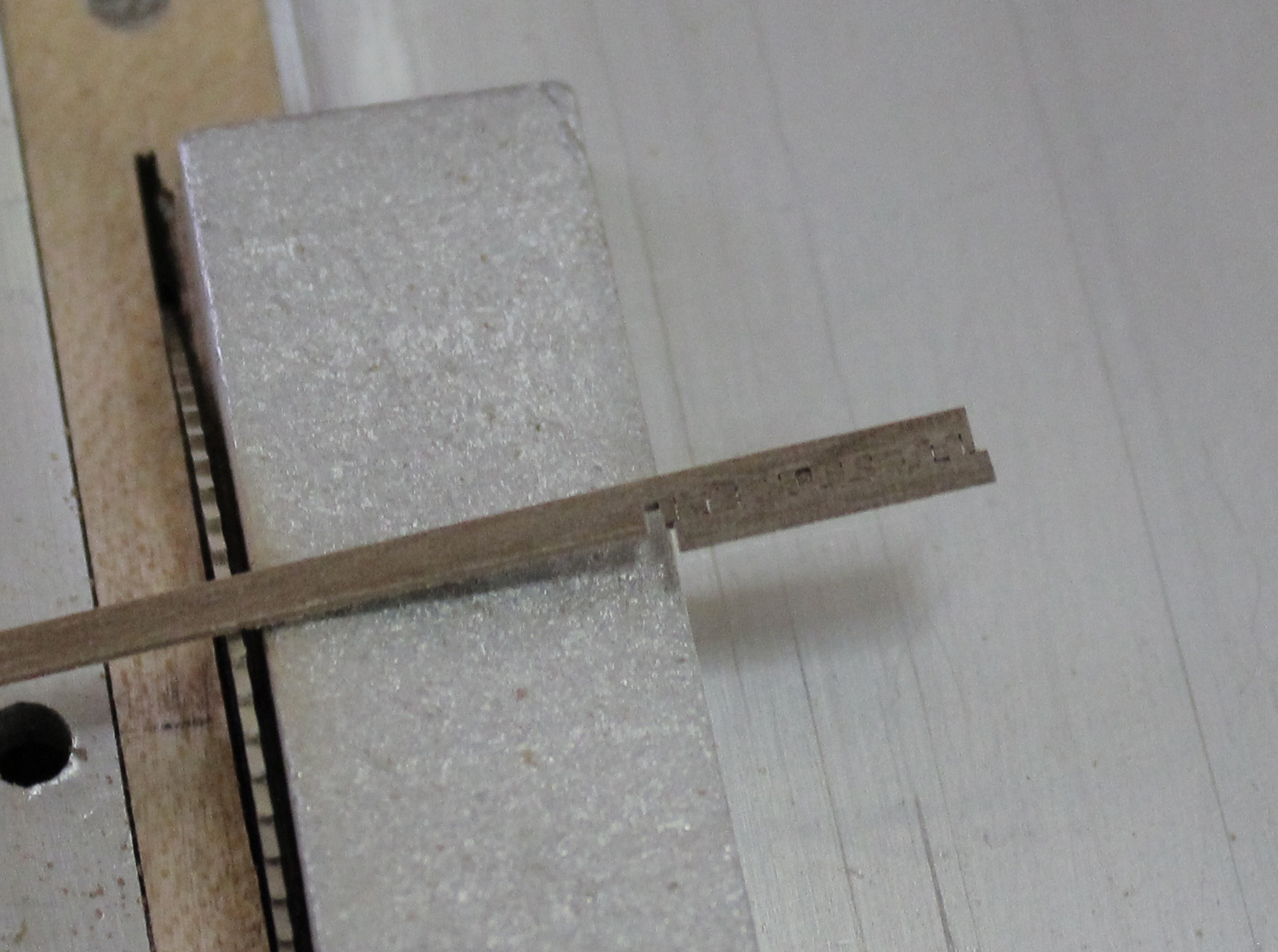

Далее нам нужна плашка чуть меньшей высоты вылета диска . У меня в барахле нашлась . Можно сделать её путём склеивания плашек разной толщины . Можно доклеивать бумажку на планку ( толщина бумаги 0.15 мм ) Короче вариантов масса ! На сколько меньше ? В общем по барабану ! Главное не больше толщины планки для решёток( вопрос в том , сколько потом шкурить . ) И приклеиваем нашу плашку к планке с пропилами .

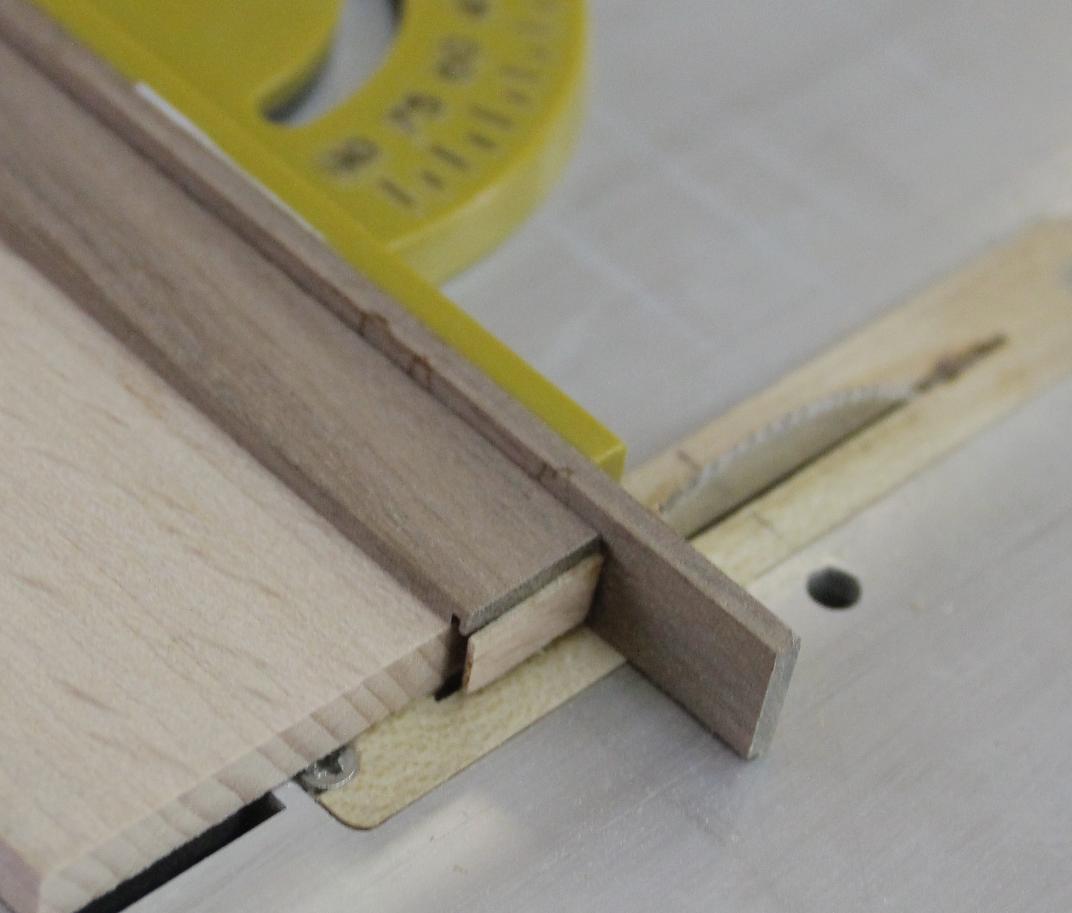

И тут я понимаю ....насколько дерь....я вещь КСка . И какие же у неё люфты !!! На десятку этот угломер люфтит точно ! Так что когда будете повторять всё это безобразие прижимайте его к одной базе . Вот у меня на коретке такого люфта нету !!! Не рекламмммма

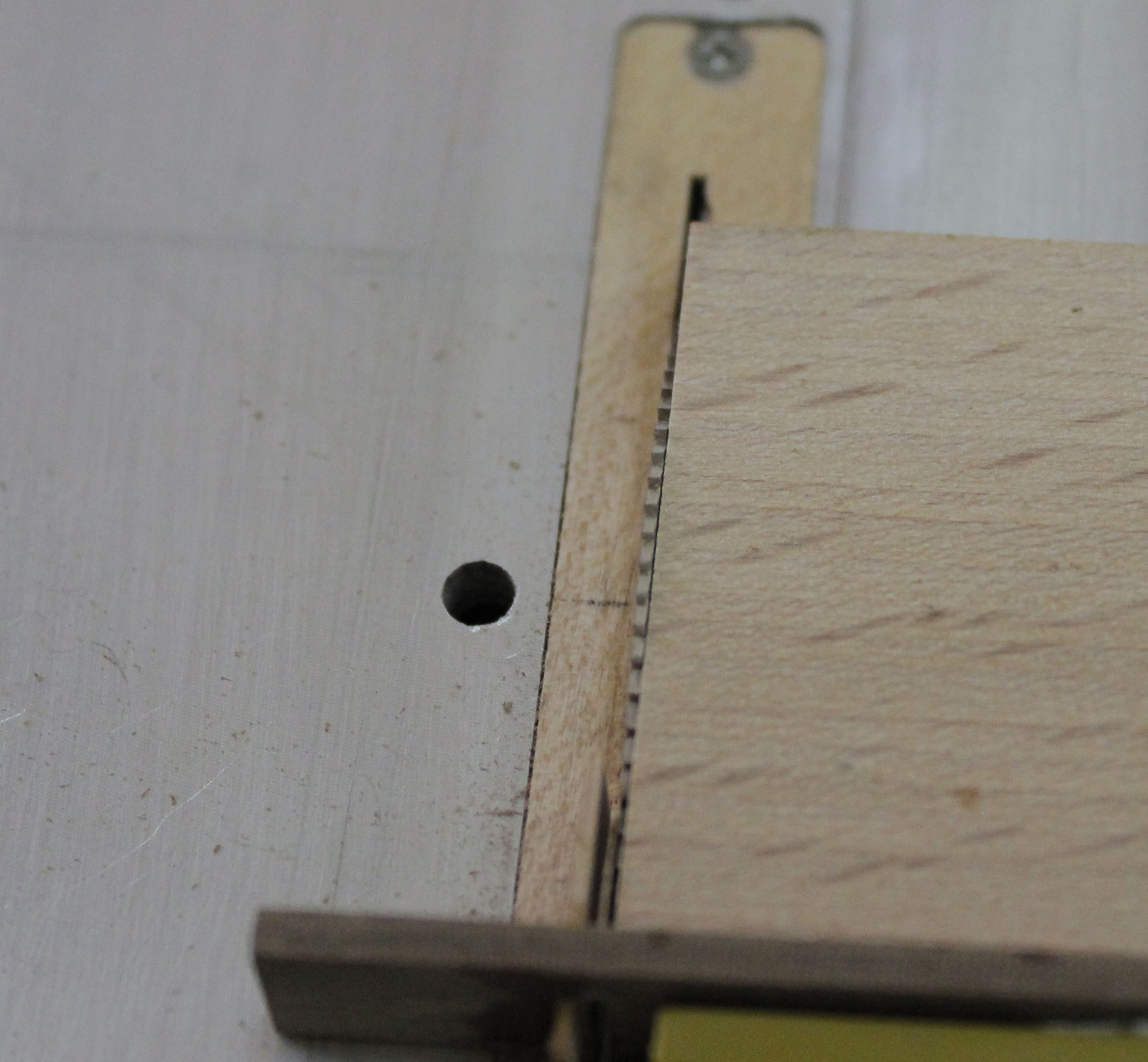

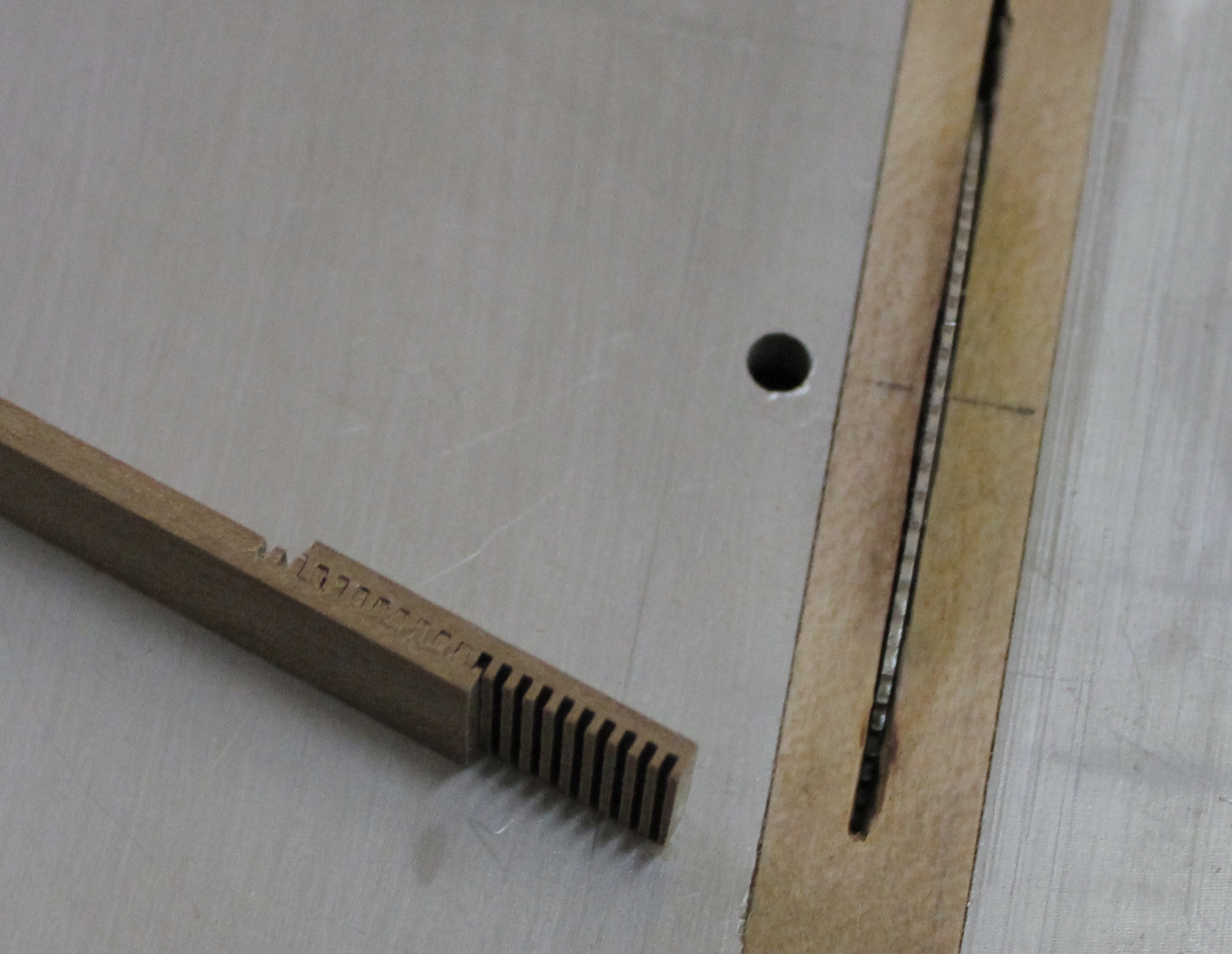

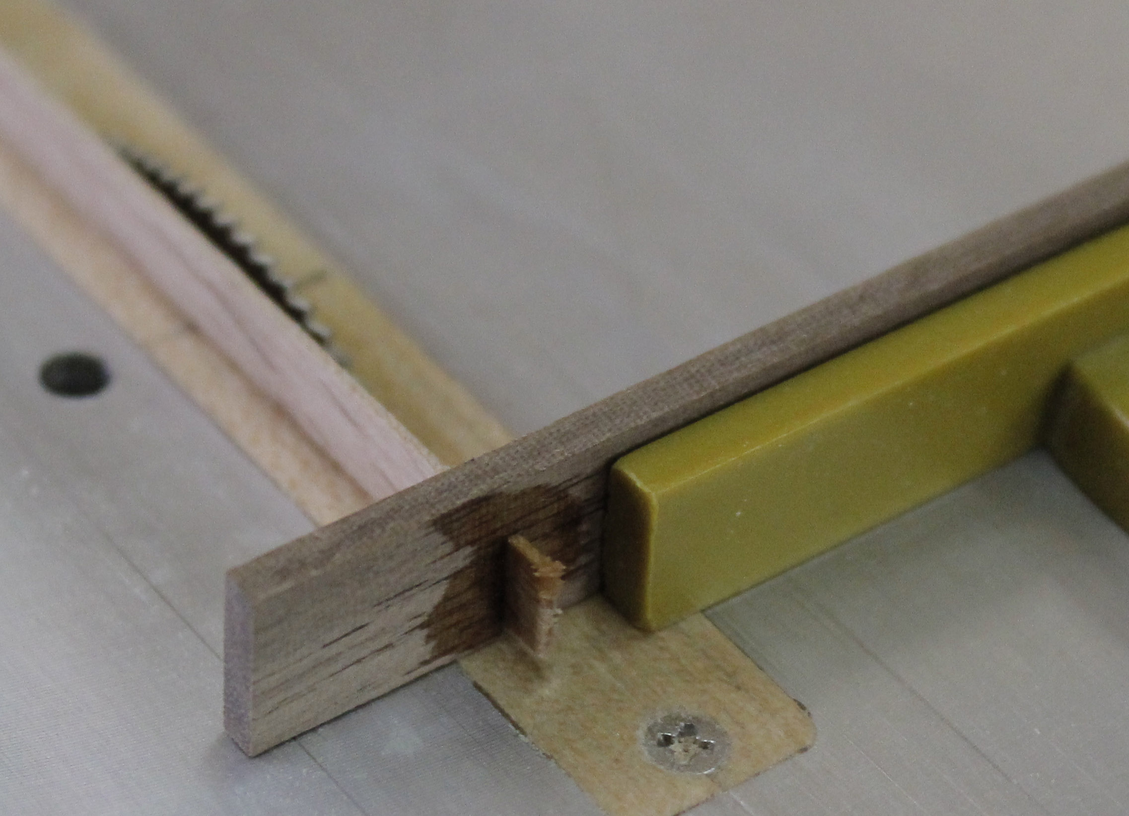

Собственно на этом всё . Дальше всё просто
Взяли планку ореха , упёрлись в ограничитель . И вжик ....пропилили Дальше передвинули планку , обув её пропилом на ограничитель ( прямо чувствую как страдает мой русский ) и вжик второй пропил И так до куда хватит сил У меня сил было мало - всё съела работа . Она всё таки физическая

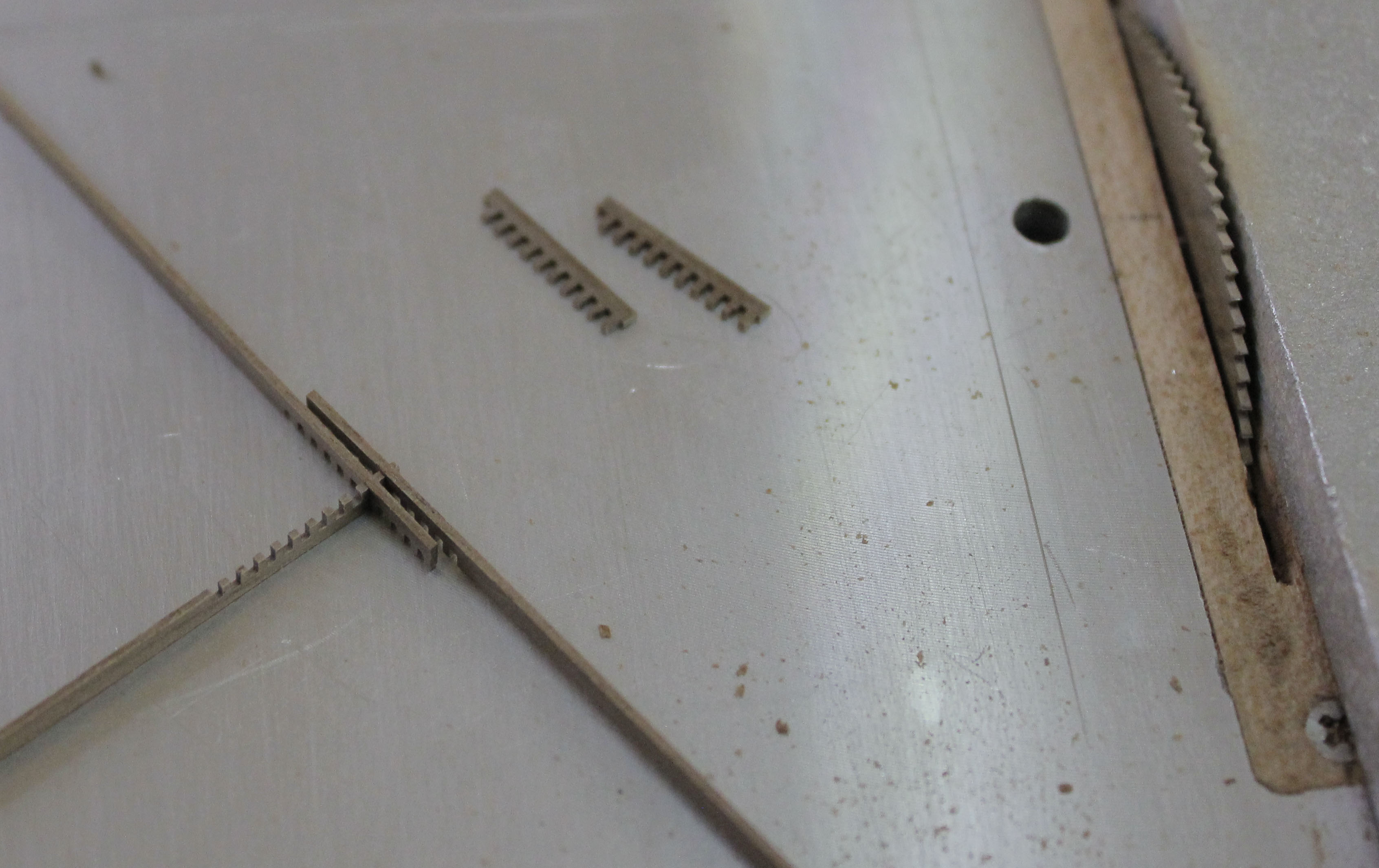

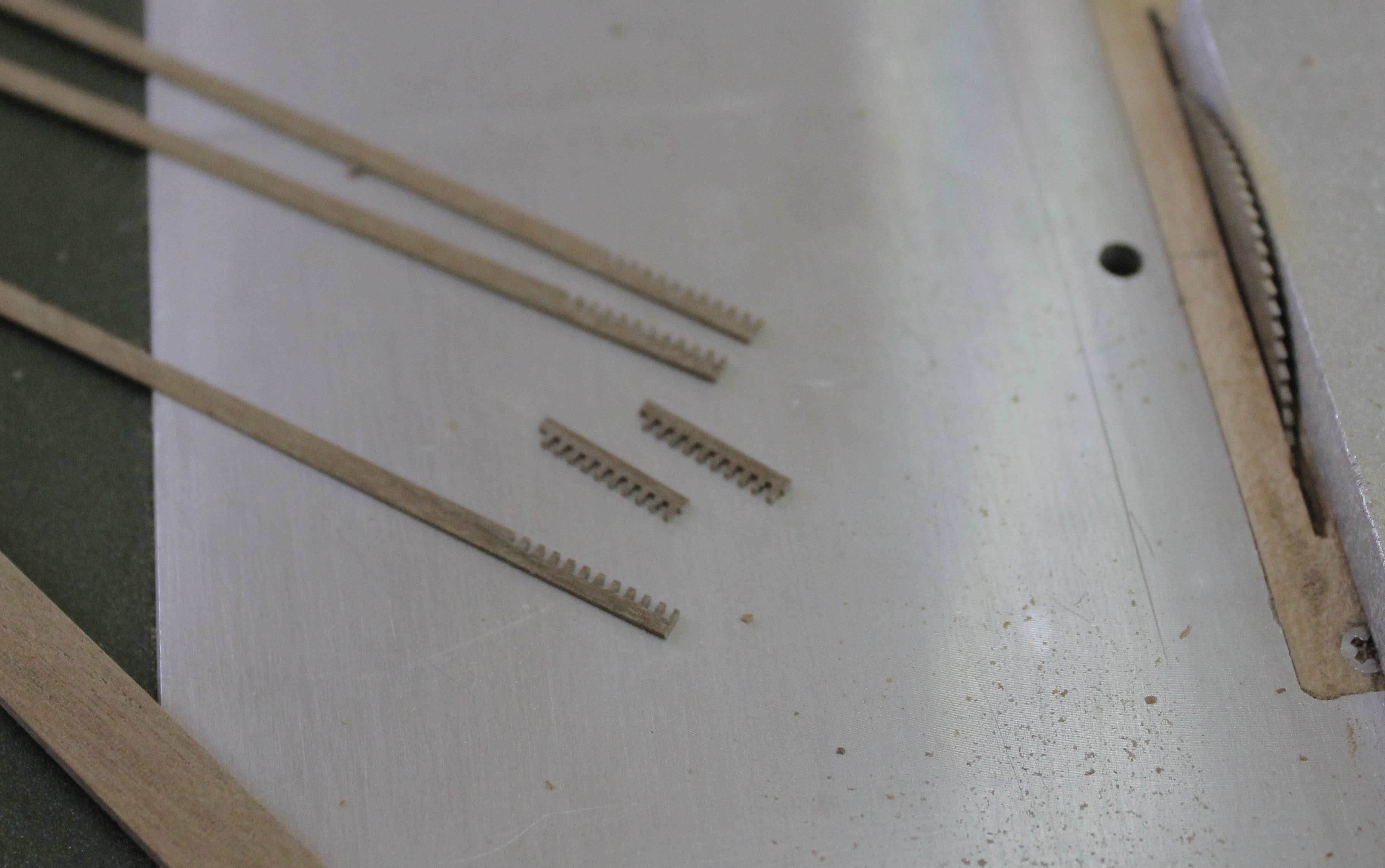

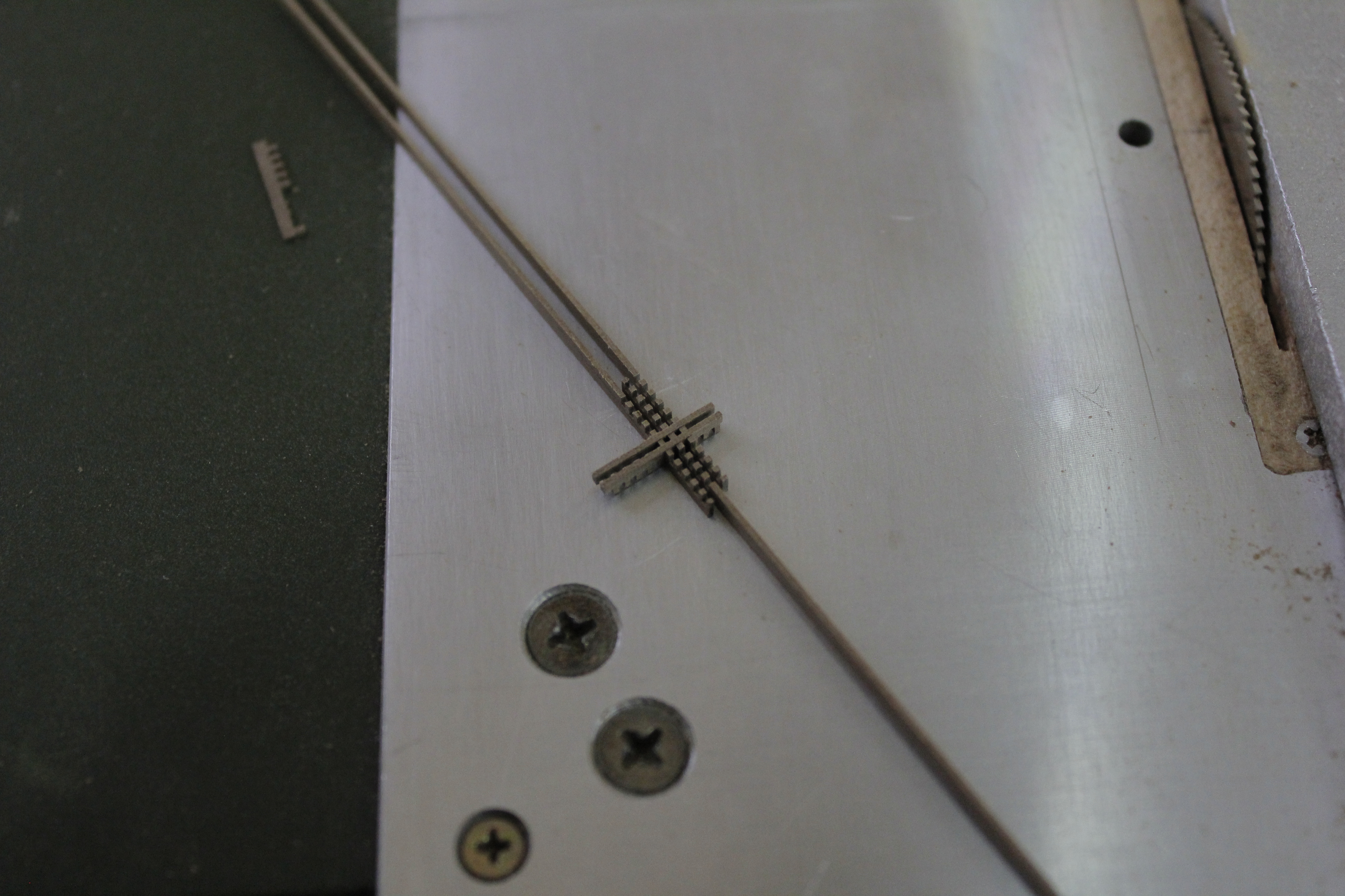

Остаётся последний шаг - распилить всё это дело на рейки .
Проблема !! ???? Поколет зубья !!! ???
Всё решаемо ! Опять пролетарский метод Делаем просто ! И пилим , пилим , пилим

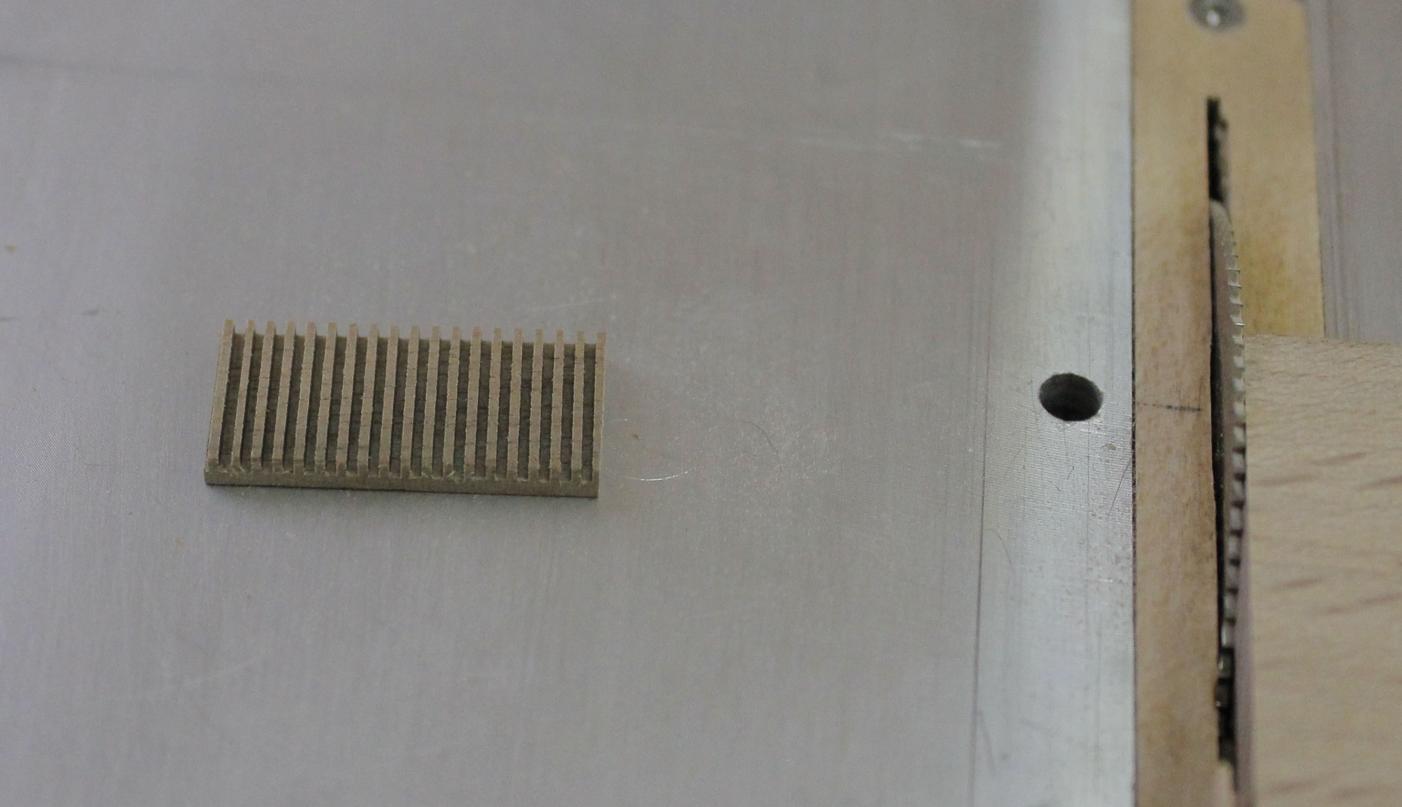

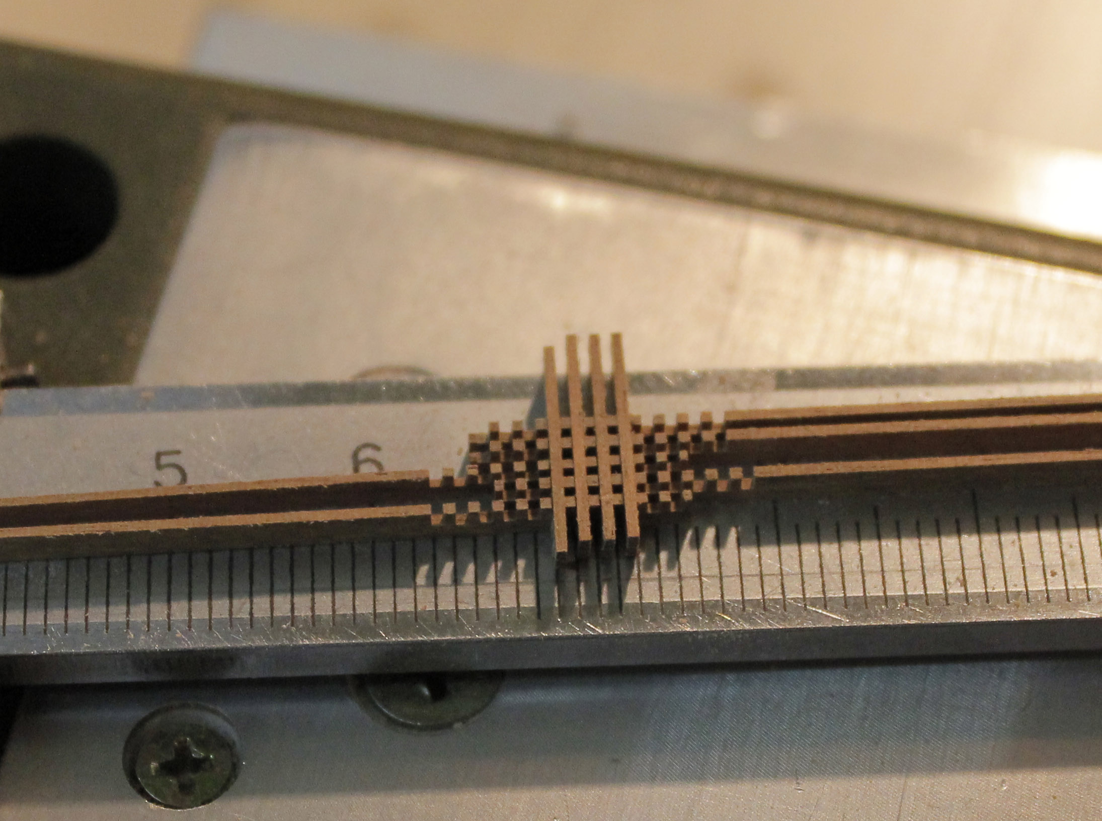

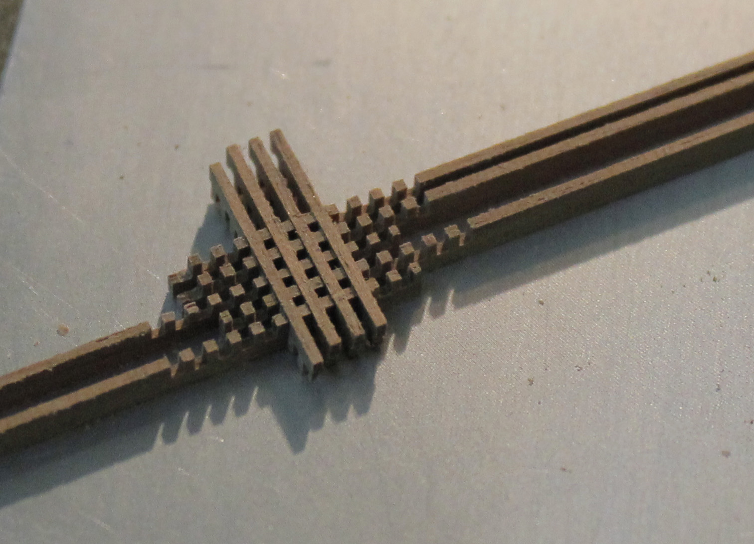

Если честно , то самое геморройное было собрать всё это до кучи - я балбес , пинцет дома забыл
Дома станочные работы пока не возможны , вот и тащил всё это на работу , а пинцет забыл !!!
С моим зрением и столярными рабоче - крестьянскими пальцами собирать всё это было трудно
Ещё раз повторю . Это орех , не груша . Ячейка 0.6 на 0.6 мм .

Ничего не шкурил . Всё в очень большой спешке . Работа .... Борьба за выживаемость .... Ну и т. д.
Буду рад если кому пригодиться
П.С. Можно конечно идти и другим путём - сначала напилить реек , а потом на каждой делать зубья . Метод это позволяет , но мне так показалось проще .
