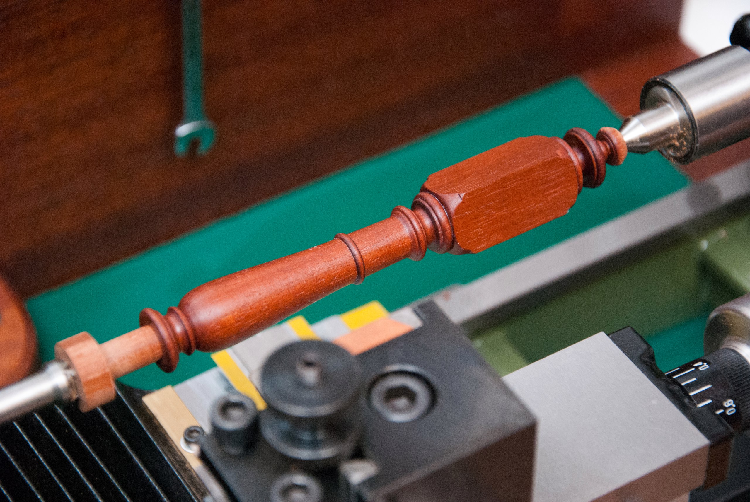

#70 Сообщение Кутузов Сергей »
Наладил изготовление точеной части ножек. Покрытая на один раз маслом, свежая.
Точеные детали, особенно мелкие, предпочитаю покрывать маслом непосредственно на станке на малых оборотах, чтобы не раскидывало масло. Масло ложиться и впитывается ровнее. Протирать масло проще.
