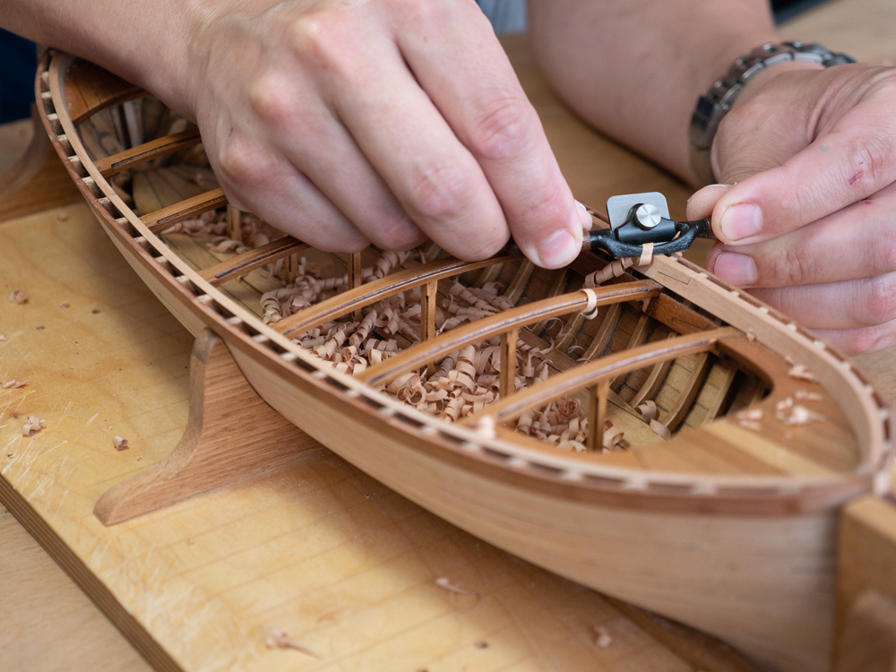

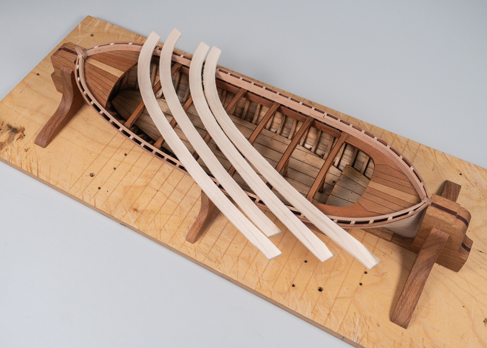

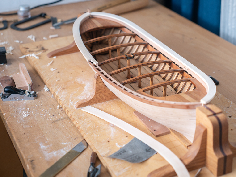

Начал работу над привальным брусом. Рейка толщиной 3 мм. С запасом гну паром, даю отстоятся сутки на модели в проектном положении, потом корректирую, если надо еще распариваю и даю отстоятся. Потом подгоняю прилегание к настилу и в последний момент делаю замок. Верхняя кромка с запасом. Её буду снимать, когда будет готов привальный брус по обоим бортам. Клей наношу на каждую ветвь шпангоута и притягиваю струбциной каждое клеевое соединение.
Вообще, удивительно какой легкий каркас получается и в то же время жесткий. С каждой новой установленной деталью лодка всё крепче и прочнее.

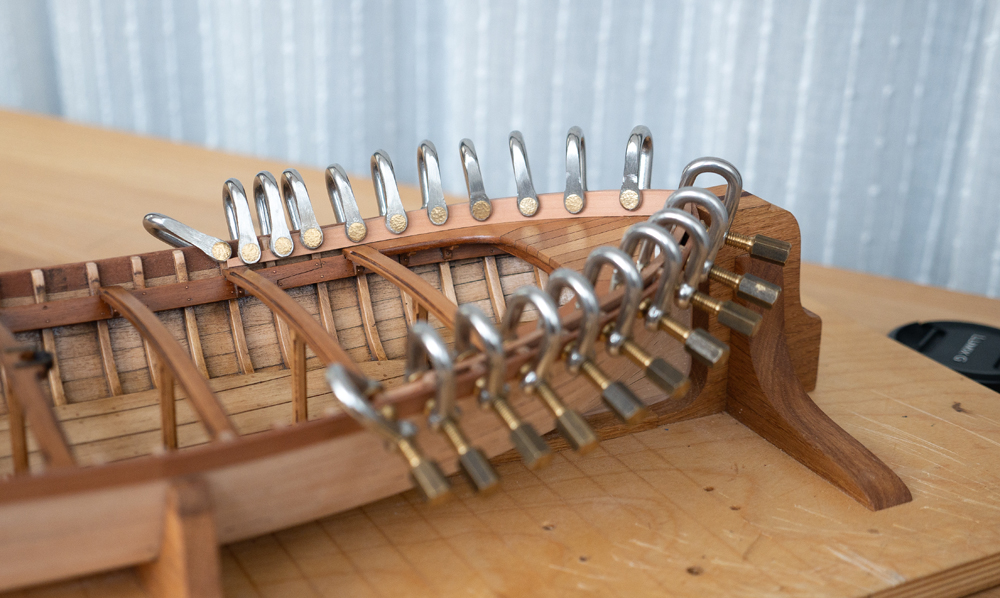

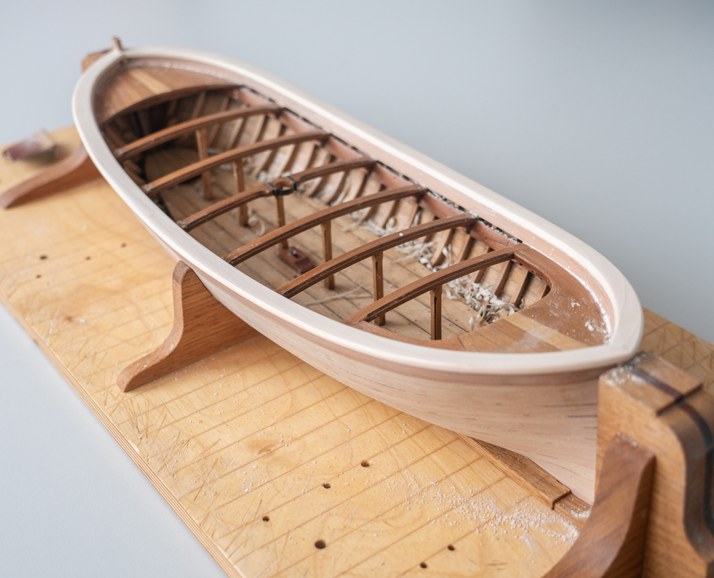

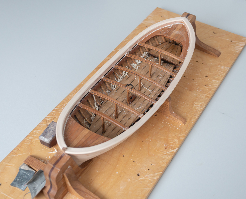

Закончил привальный брус. Как уже писал выше, верхнюю кромку делал с запасом. Маленьким стружком снял её немного не доходя до нужного уровня. Дальше брусочком с наждачкой с опиранием на оба борта, чтобы планширь был в горизонте.

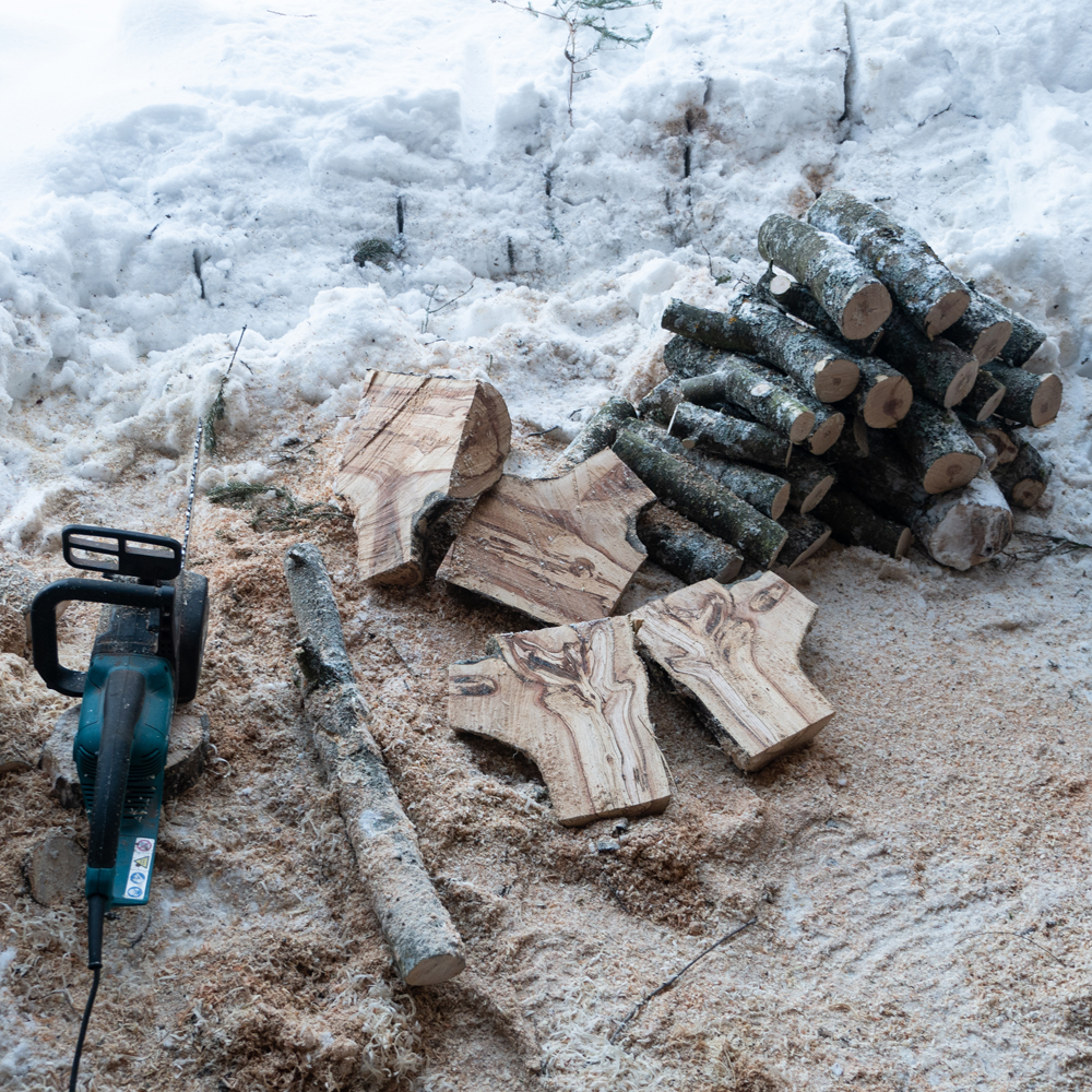

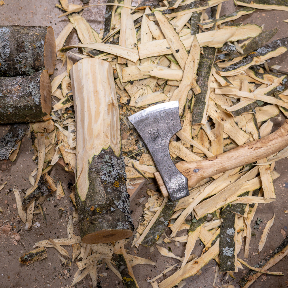

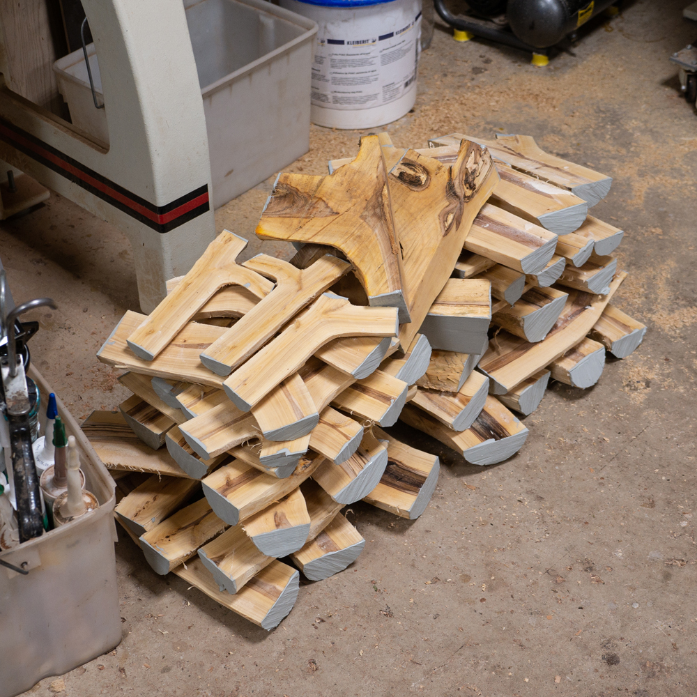

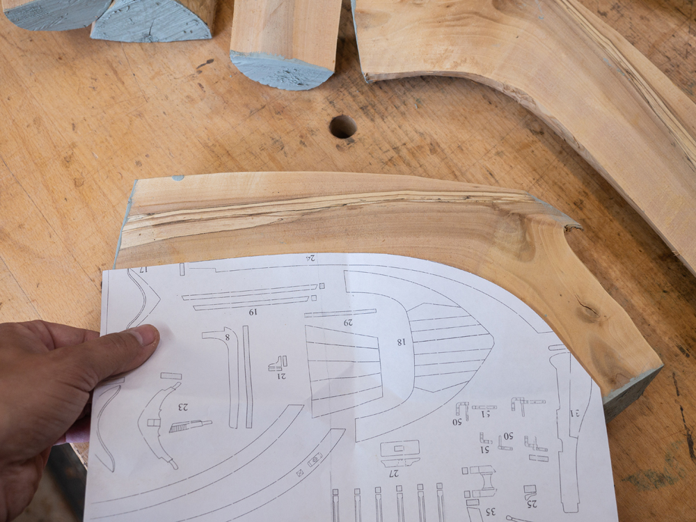

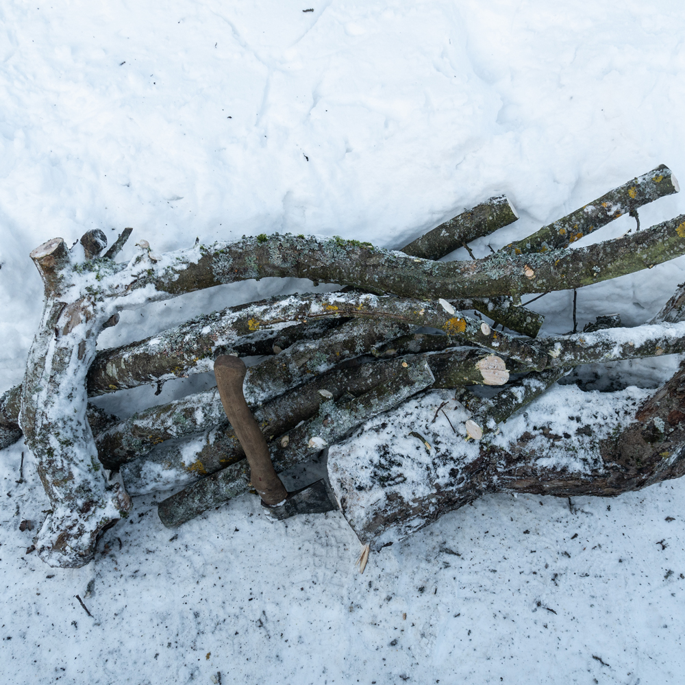

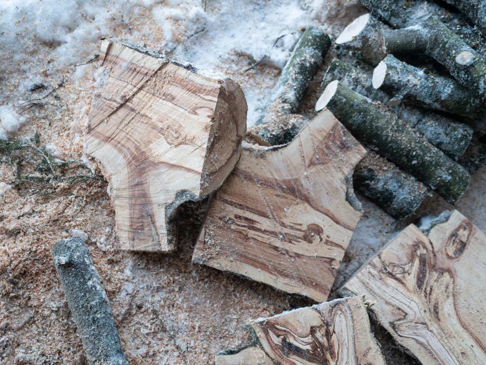

Зимой валили часть яблони. Старая уже. Я стараюсь не упускать возможность пополнить свои запасы строительного материала
В инстаграме зимой еще выкладывал эти фотки. А тут дошло дело до изготовления планширей. Их я задумал делать из кривулин яблоневых. Вот решил заодно осветить процесс заготовки того материала из которого кривули буду делать.
Яблоню еще мой дед садил на родительском участке, лет 40 назад. Решение частично обрезать её принял батя, он же и проделал основную работу по валке. У него большой опыт в этом деле
Я же выбирал себе подходящий материал, лишнее отрезал.
Отобранное: Мелкие ветки обрезал, в костёр, покрупнее в дровишки. На шашлык яблоневые дровишки отлично идут.
Далее отобранные ветви цепной пилой напилил на чурбачки. Крупные, с гнилой сердцевиной также цепной пилой распили вдоль, чтобы посмотреть пойдет ли хоть что-то в дело, или все в дрова. Большая часть конечно ушла в дрова. А вот загогулистые части я приберег.

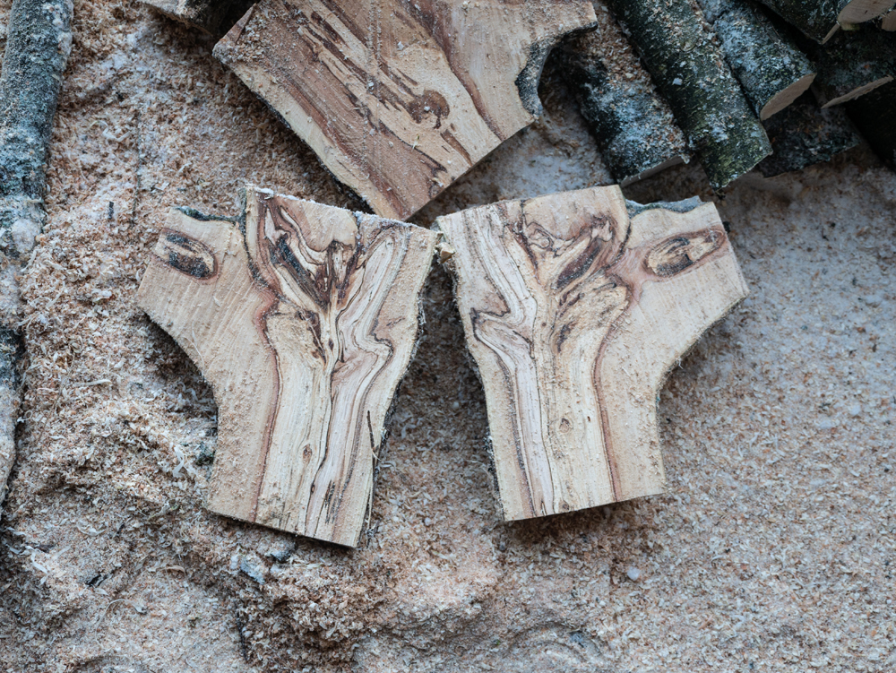

Далее снятие коры, пока сырая. И продольный роспуск круглых чурок на две половинки, чтобы при сушке не порвало. Периферийные слои усыхают сильнее, чем сердцевина, поэтому с большой долей вероятности круглую чурку порвет. Причем загогулистые чурки рвёт не ровно. Распиленные половинки не рвет, периферийные слои усыхают, а сердцевинка выпячивается на пропиленной плоскости. Работы я проводил зимой в отапливаемом помещении. В январе или феврале. Влажность в помещениях минимальная в это время года. Поэтому затягивать с корением, роспуском и закраской торцов не стоит. Распиленная и окорённая заготовка начинает активно отдавать влагу, и за несколько дней такой активной отдачи её легко порвет по торцам.
Поэтому надо постараться за один день всю работу сделать. Либо оставить заготовки на улице, тем более если на улице мороз.
Далее я замазал краской торцы, чтобы они перестали выпускать из себя влагу быстрее, чем остальная поверхность заготовки. И уволок всё это добро на неотапливаемый чердак. Разложил также как на фотке выше. Постепенно мороз отступит, постепенно заготовки начнут отдавать влагу и потихоньку подсохнут в щадящем режиме. Вспомнил я о них только когда решил делать планширь...
PS: я не только валю яблони, но и сажаю. В этом году на своём участке посадил три яблони, две сливы и две вишни.

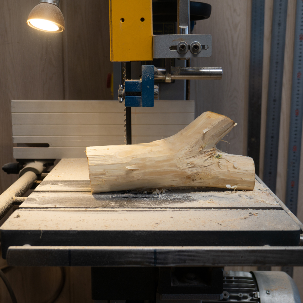

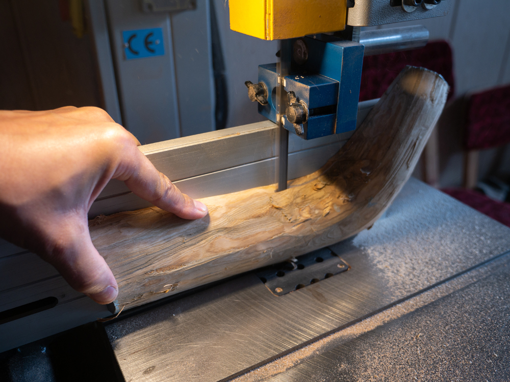

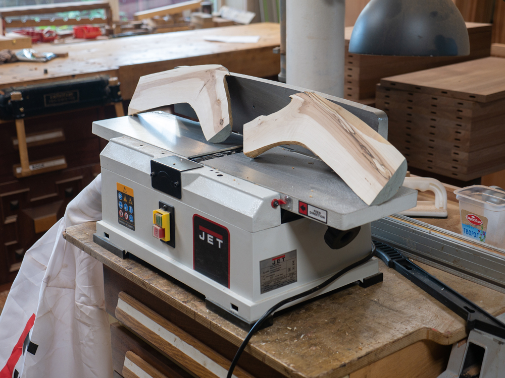

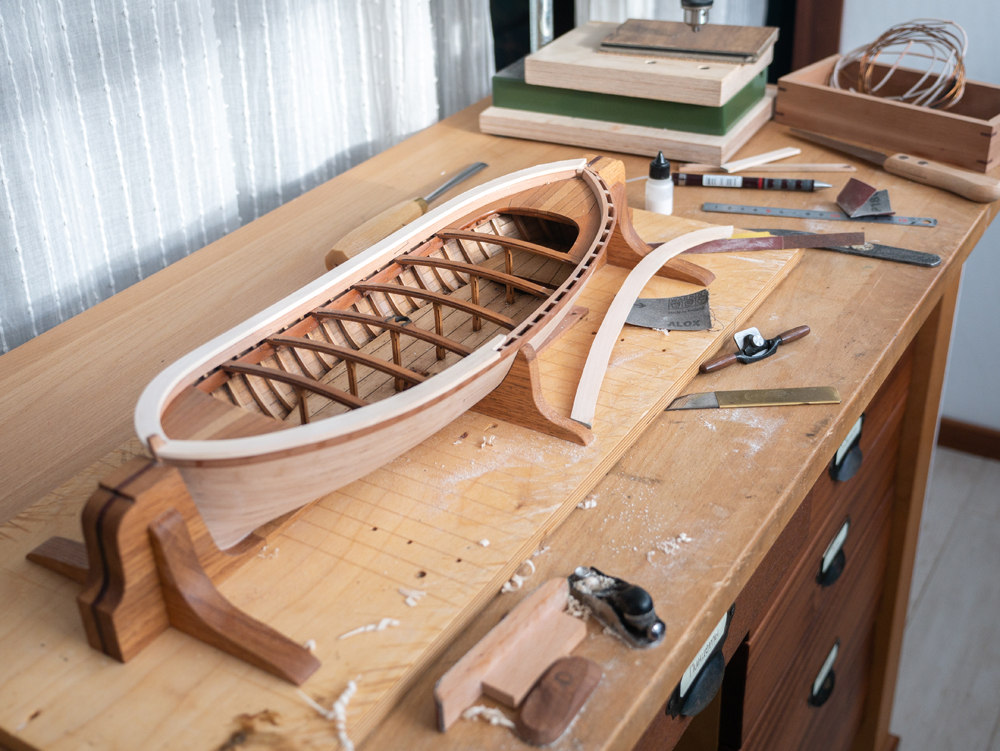

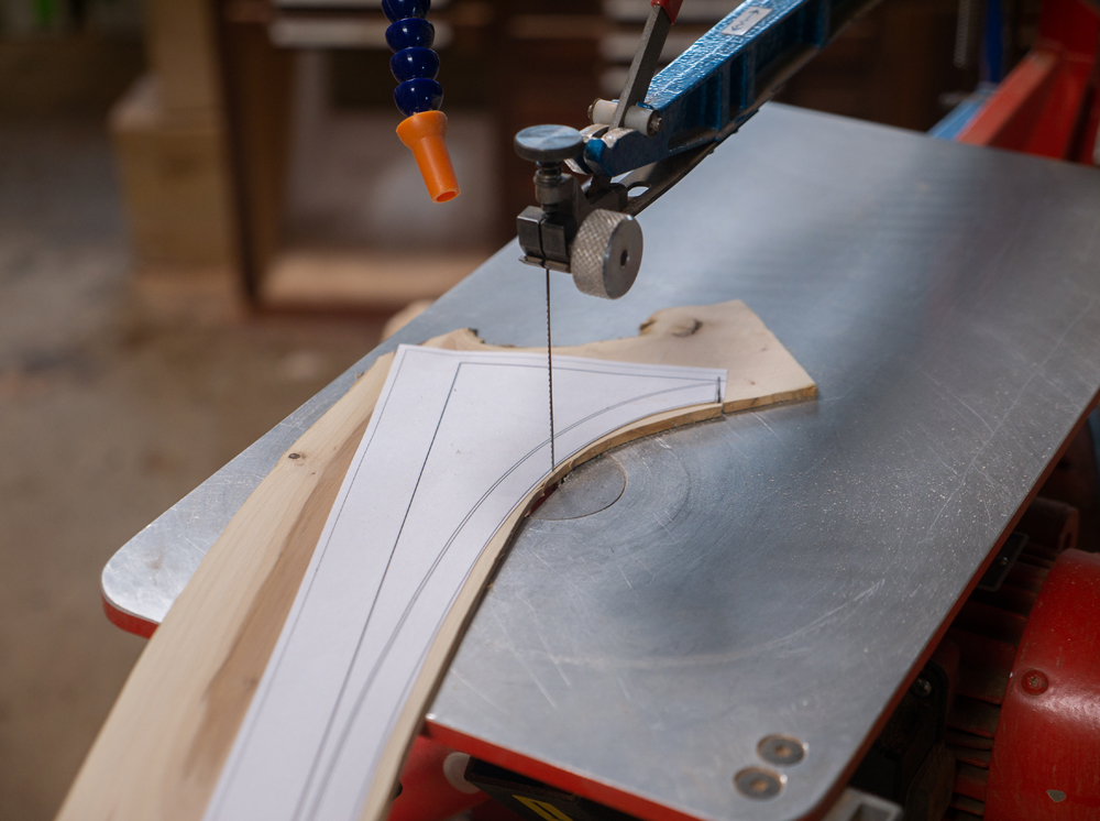

К концу лета заготовочки уже подсохли в естественных условиях с хорошей циркуляцией воздуха на чердаке. Я переложил их в коробку для хранения.
Выбрал близкие по изгибу палешки.
Отфуговал плоскости на новом фуганке.
Не так давно купили этот фуганок для небольших работ, чтобы не гонять большой фуганок для мелочи. И на объекты с собой брать, на монтаж. Я очень доволен этим станочком. В нём все выполнено отлично. Единственный минус - это высокий уровень шума при работе. Даже не смотря на то, что стоит кукуруза. Сам двигатель очень шумный и высокооборотистый. Но работу свою он выполняет изумительно. И стоит по нынешним меркам недорого.
Напилил на ленточной пиле плашек с небольшим запасом по толщине. Прогнал слегка на шлифрейсмусе. Приклеил на них распечатку планширя. Распечатку я делал по съемке фактического изгиба модели. Т.е. положил на борт модели лист плотной бумаги и провел по внешнему ребру пальцем от штевня к середине борта. Граница отложилась на листе. По ней я вырезал участок и приложил его к трём оставшимся участкам от штевня к середине борта. Всё сошлось. Отсканировал лист и в компасе построил кривую и эквидистанту ей на расстоянии 10 мм.
На лобзиковом станке выпилил заготовки планширей. Потом на шлифрейсмусе прогнал, содрал приклеенную бумагу и толщину уже близкую к проектной задал.
Получились вот такие заготовочки: Но до установки планширей мне надо выполнить гвоздевание привального бруса и установить на него утки, потом покрыть.

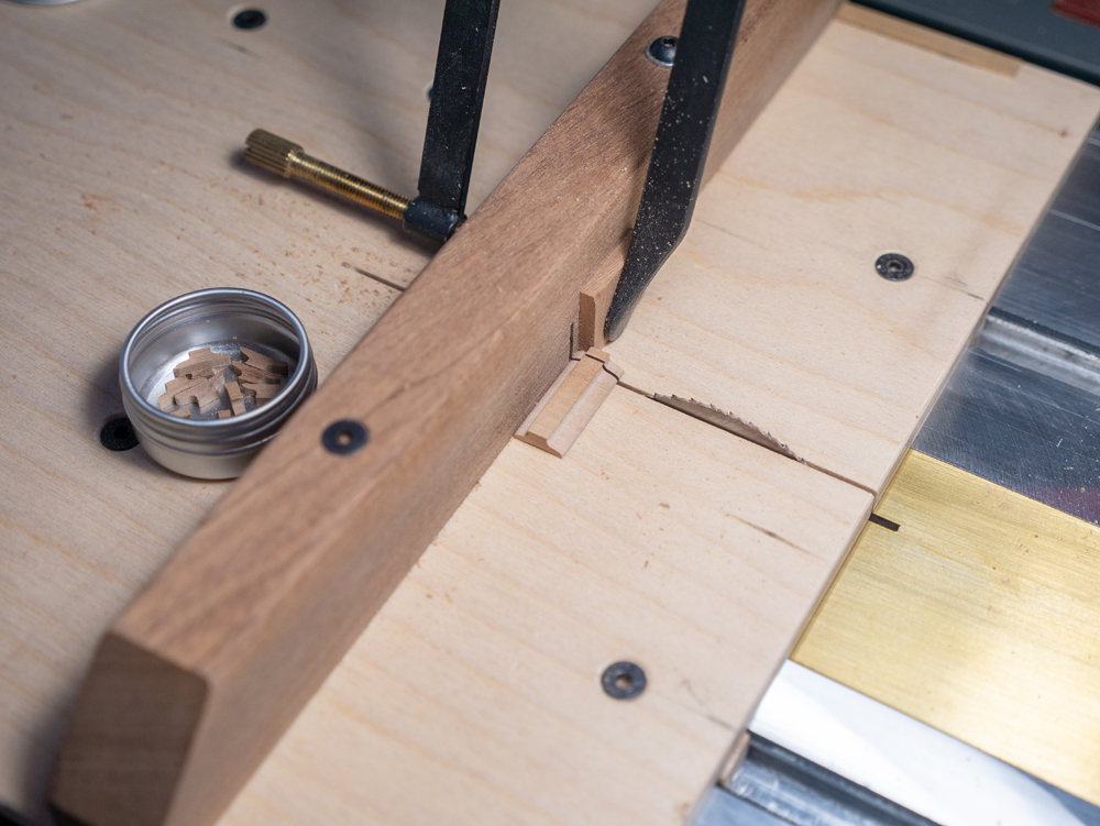

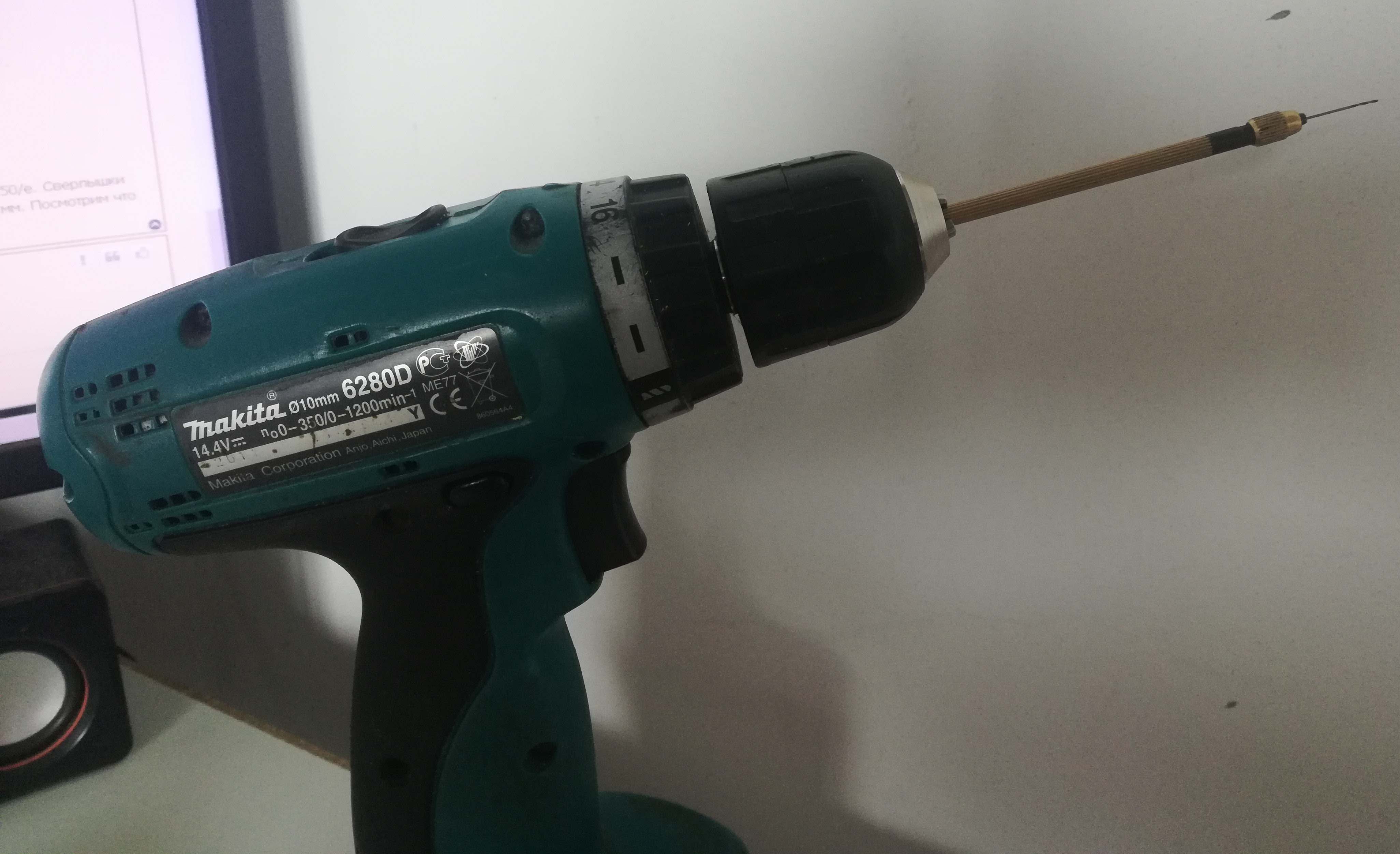

Затык случился вроде на ровном месте - сверлении отверстий под медные гвоздики. Самая мелкая бормашинка у меня - проксоновская 50/е. Сверлышки 0,6 в патроне. Установленные банки мешают патрону. И не подлезть сверлом. Заказал на алихе мелкие цанги с патроном диаметром 10 мм. Посмотрим что прийдет.

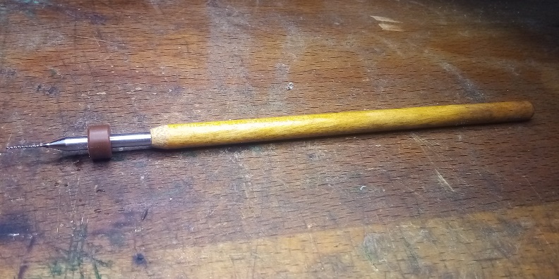

Сергей, может, такая приспособа облегчит задачу. Ручная микросверлилка с патроном 6мм. в САПФИРЕ когда-то стоила копейки, а дальше в патрон шуруповерта и в путь...Кутузов Сергей писал(а): ↑Сб сен 17, 2022 18:04 ....Затык случился вроде на ровном месте - сверлении отверстий под медные гвоздики. Самая мелкая бормашинка у меня - проксоновская 50/е. Сверлышки 0,6 в патроне. Установленные банки мешают патрону. И не подлезть сверлом. Заказал на алихе мелкие цанги с патроном диаметром 10 мм. Посмотрим что прийдет.![]()

Игорь, спасибо за идею.
посмотрим, что прийдет. Я еще на Верфи заказал ручную минисверлилку.

Виталий, я уже насверлил. Воспользовался советом Игоря.
А вы твердосплавными сверлами на таком вылете сверлите? Эти свёрлышки такие хрупкие, чуть дрогнет рука и нет сверла. Я после сверления обшивки решил использовать их только в станке.

0.5-0.6 сверлю в основном только руками, те что толще не особо ломаются, приловчился, да и не особо жалко, чай не состояние стоятКутузов Сергей писал(а): ↑Чт окт 06, 2022 23:13

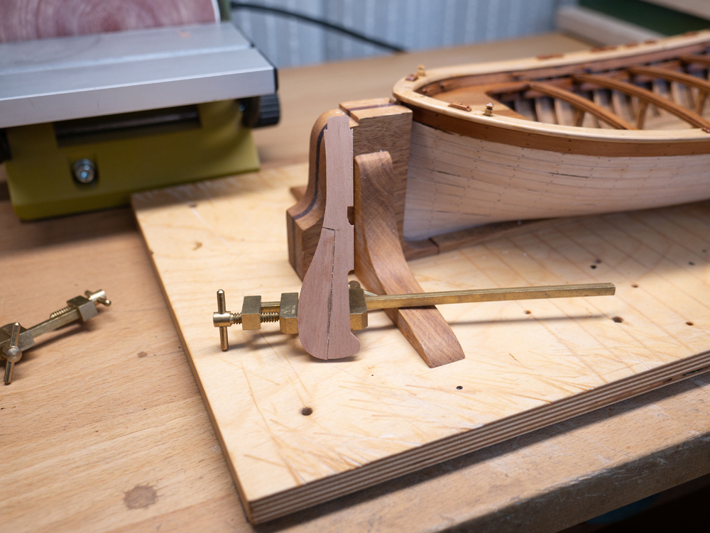

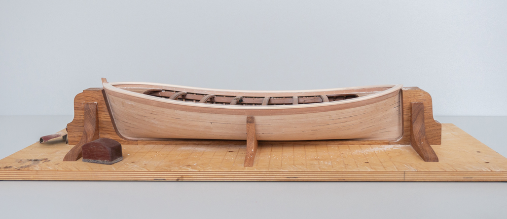

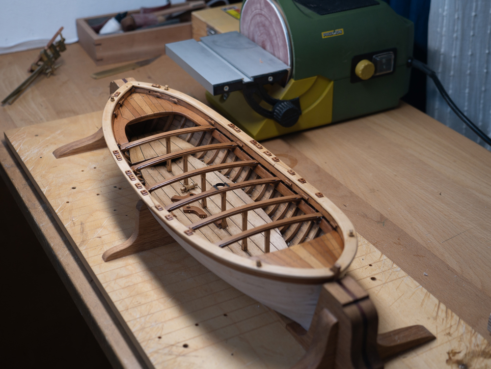

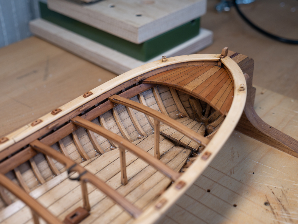

Итак, отверстия, как я писал выше, просверлил легко и быстро шуруповертом. Утки делать начал, но ставить их очевидно надо после установки планширя.
Планширь устанавливал с небольшим припуском на обработку по месту. Лишку уже после приклеивания снимал ножом, потом пошлифовал, слегка завалил кромки.

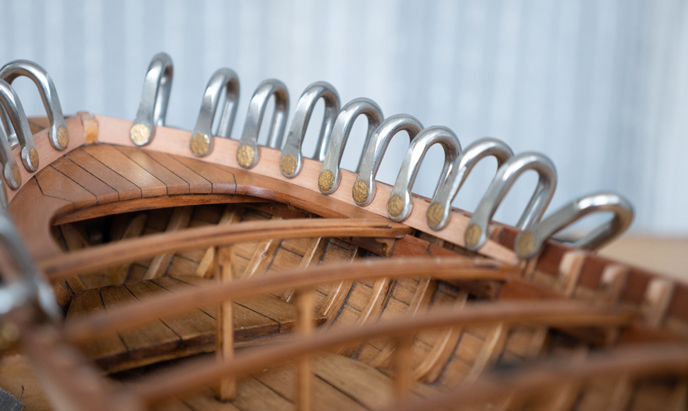

Сейчас перехожу к мелочёвке которая устанавливается на привальный брус и планширь, чтобы покрыть всё в сборе шеллаком и битумом.
немного фото
немного фото

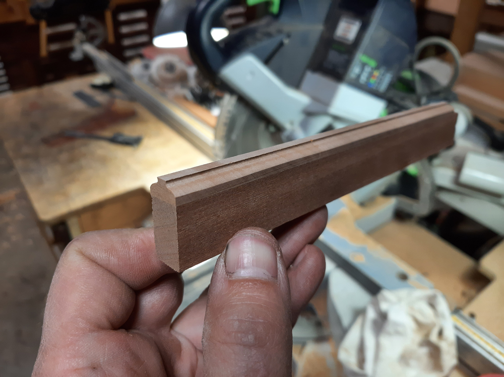

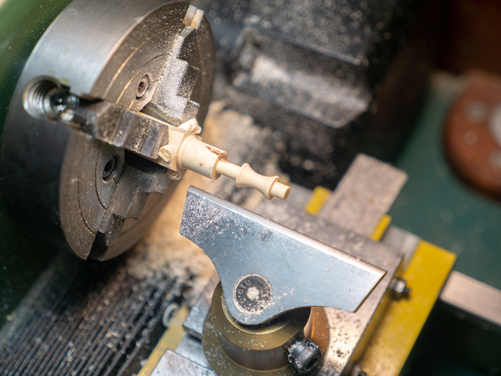

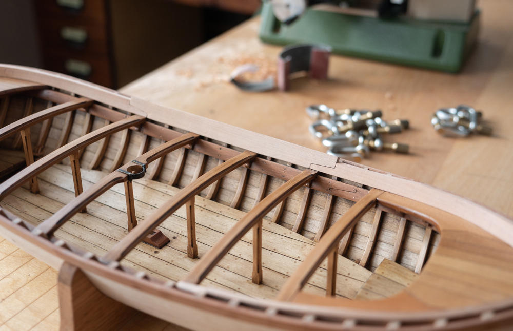

Последовательно сделал мелочёвку. Фотографировал только некоторые моменты.
Также связался с автором монографии на предмет гвоздевания настилов, в чертежах этот момент не указан. Забил пробки в настилы. Степс гвоздями прибил. Сделал утки. По фотографиям понятен процесс изготовления уток. Начал изготовление руля.
