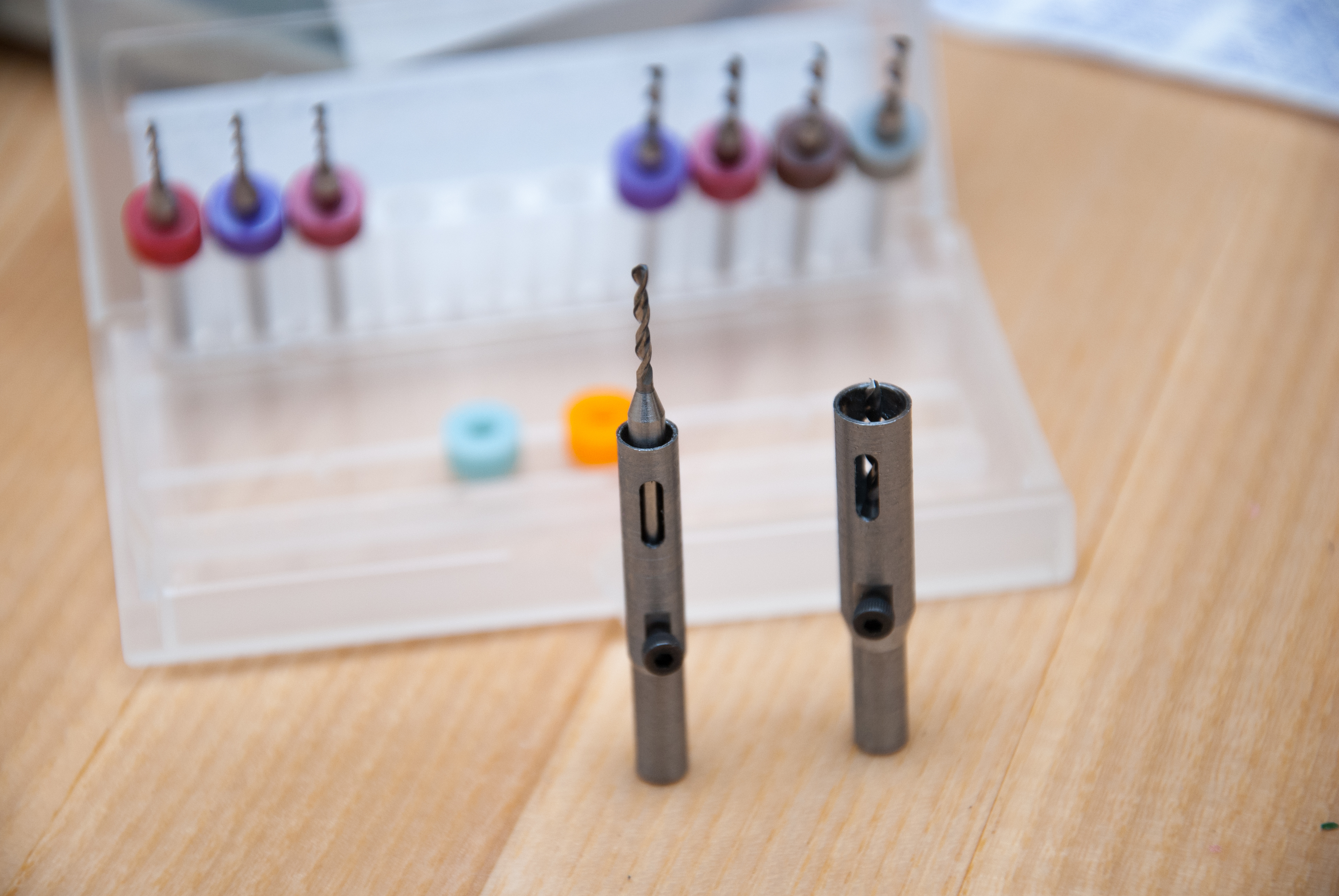

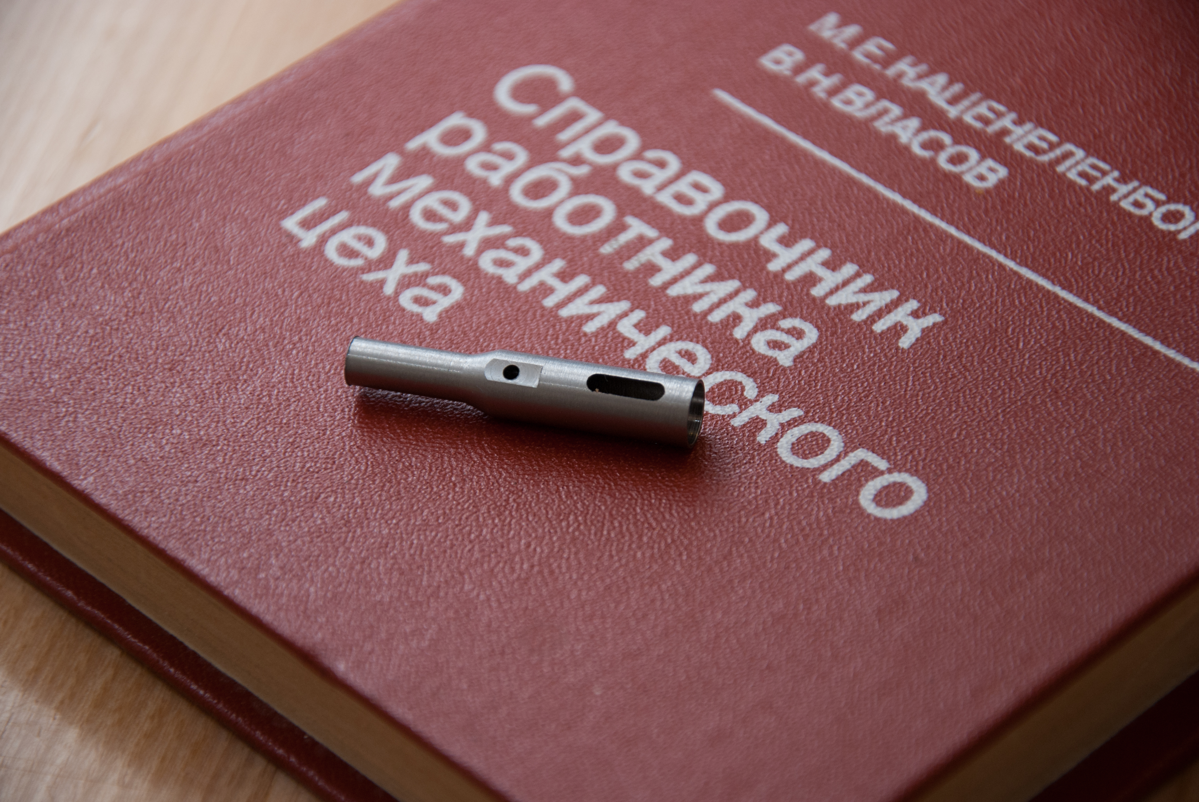

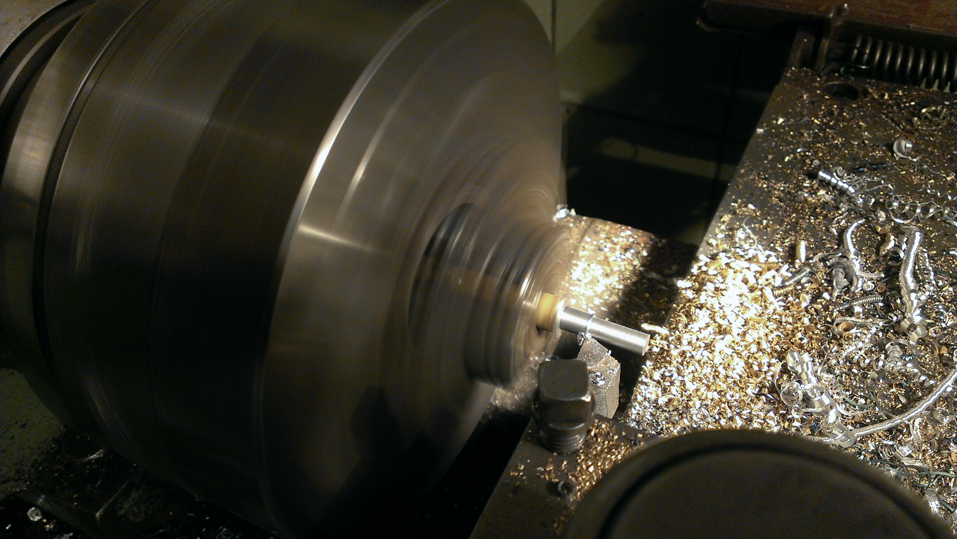

Михаил, на циркулярке люфта диска у меня не было. :D Я сделал новый вал, чтобы иметь возможность использовать в качестве пильных дисков отрезные фрезы отечественные с поднутрением. Проксоновская посадка 10 мм с прижимной шайбой и фланцем ф22 м. Отечественные отрезные фрезы ф80 мм имеют посадку ф22 мм, т.е. их не прижать существующими родными шайбами. Поэтому был выточен новый вал с увеличенным шайбами и проставными кольцами.
Колеса я также не точу. Я делал их иным способом. Сделал специальные сверла корончатые. О них расскажу ниже, раз уж пошла тема об этом.
За основу будущих сверел я взял японские наборы сверел с посадкой 3,2 мм. Т.е. формирование оси будущего колеса и центровка корончатого сверла будет осуществляться центральным сменным сверлом. Сверла эти с шагом диаметров в 0,1 мм. Поэтому легко можно менять диаметр оси.
Тело корончатого сверла выточил из стали. Получилась такая гильза.

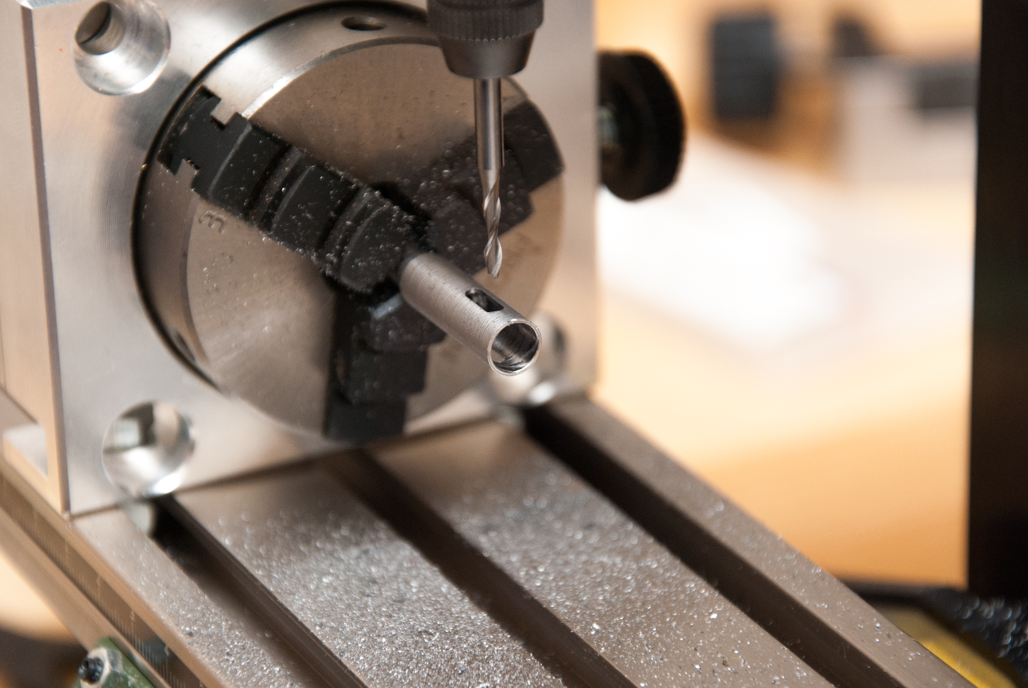

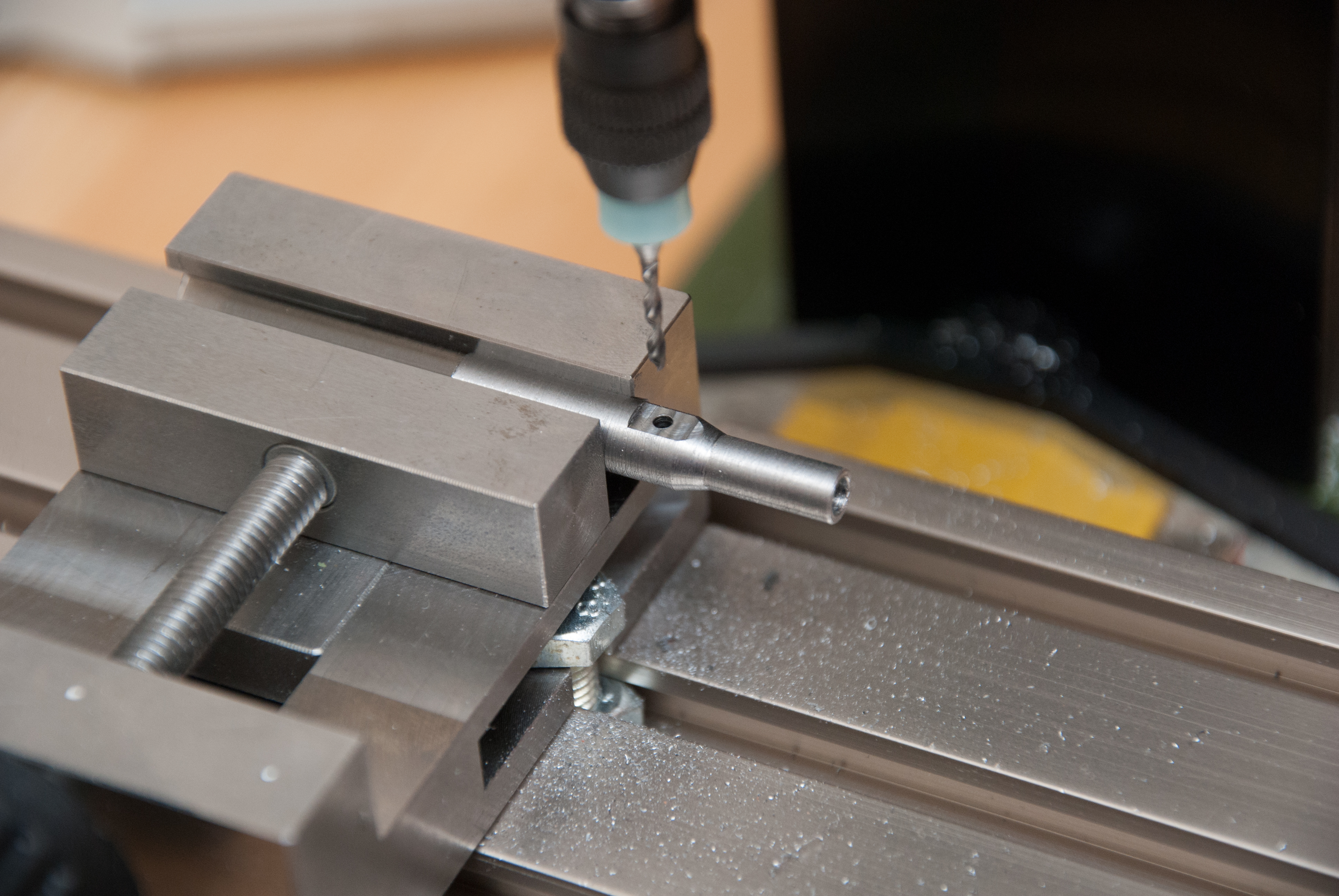

На МФ70 сделал лыски под крепежное отверстие и просверлил отверстие под винт М2. На нем же сделал пазы.
Сверла сделал трёх диаметров - 4,5/5,5/6,0
Занутрил внутри, чтоб не подгорала кромка колес, сформировал напильником зубья и подправил алмазным напильником.

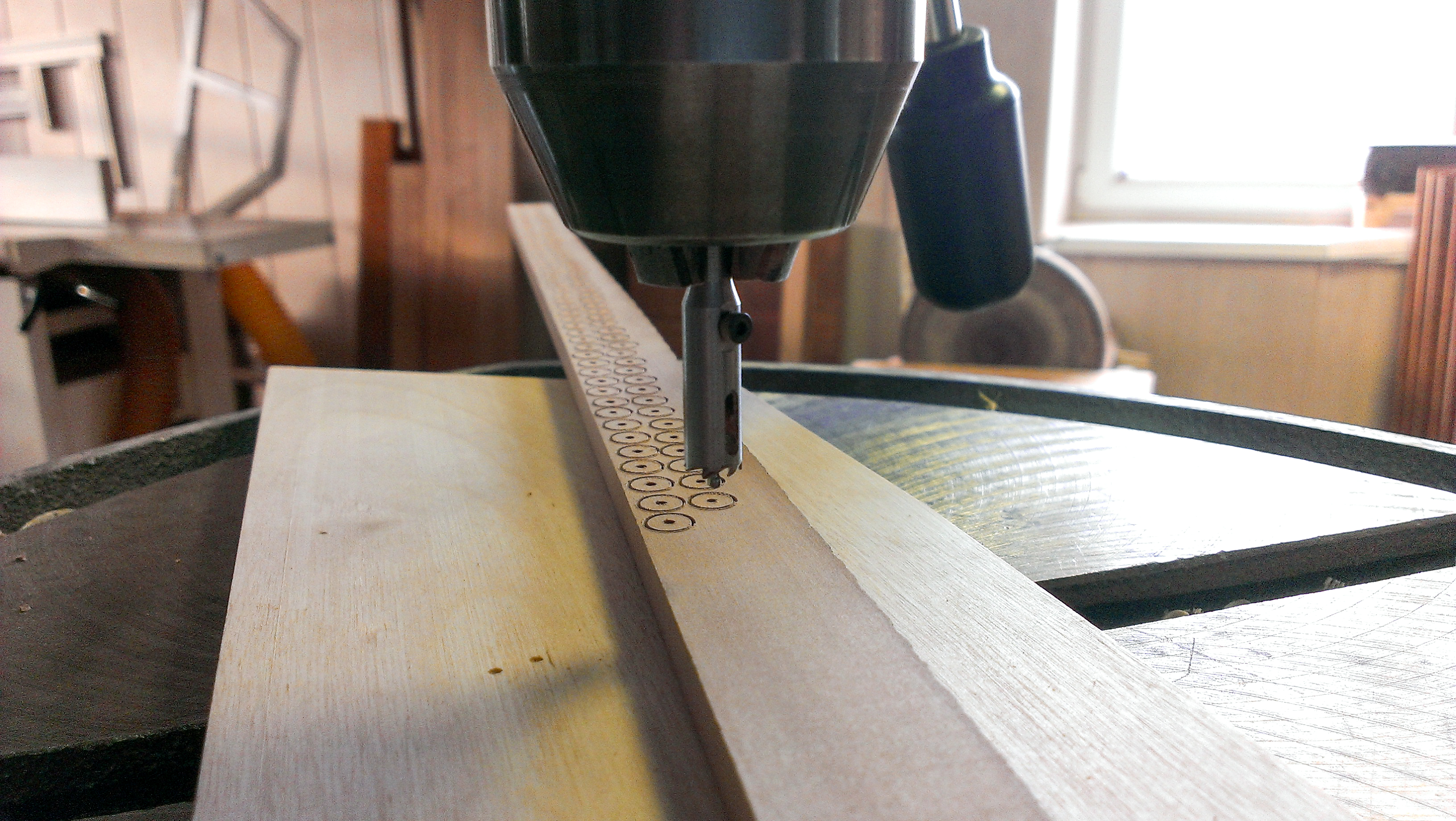

Сверлил на оборотах 2 с чем-то тысячи.

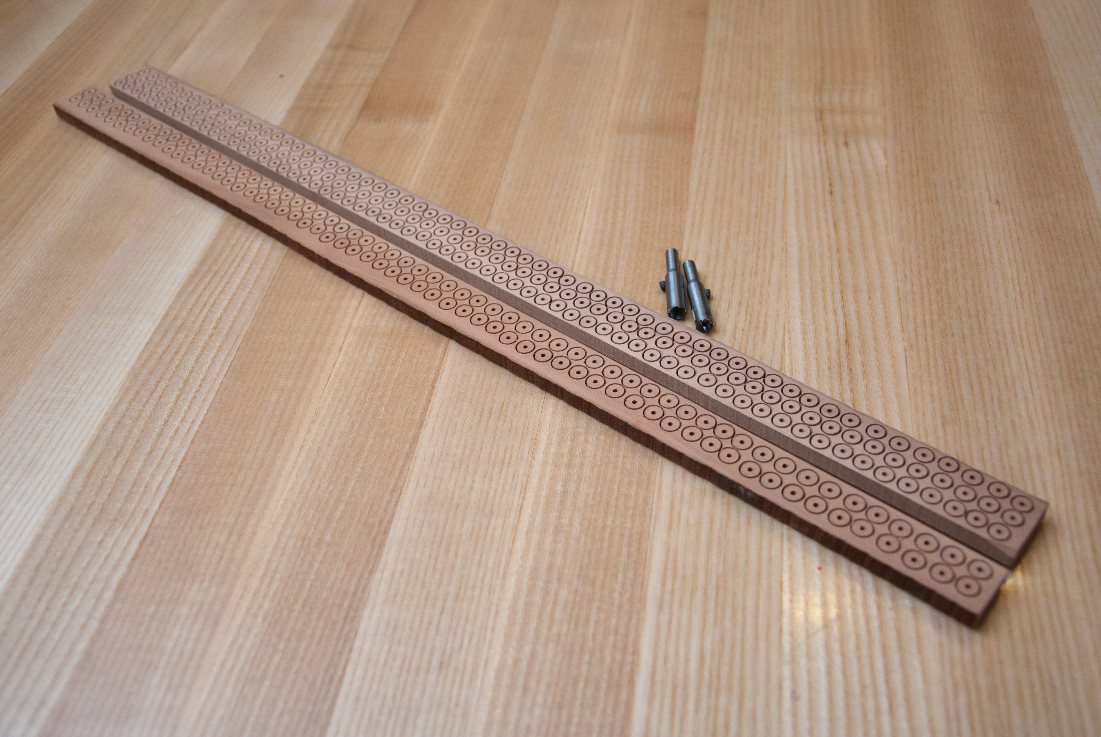

Была реечка грушевая, засверлил её всю :D Перед этим естественно провел испытания.
Сегодня запланирован торжественный отпил колес, об итогах которого я вам обязательно поведаю. :D

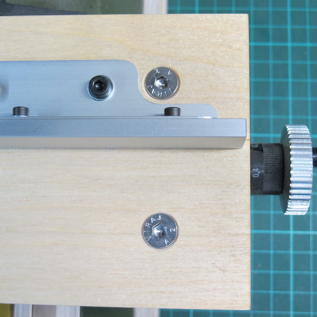

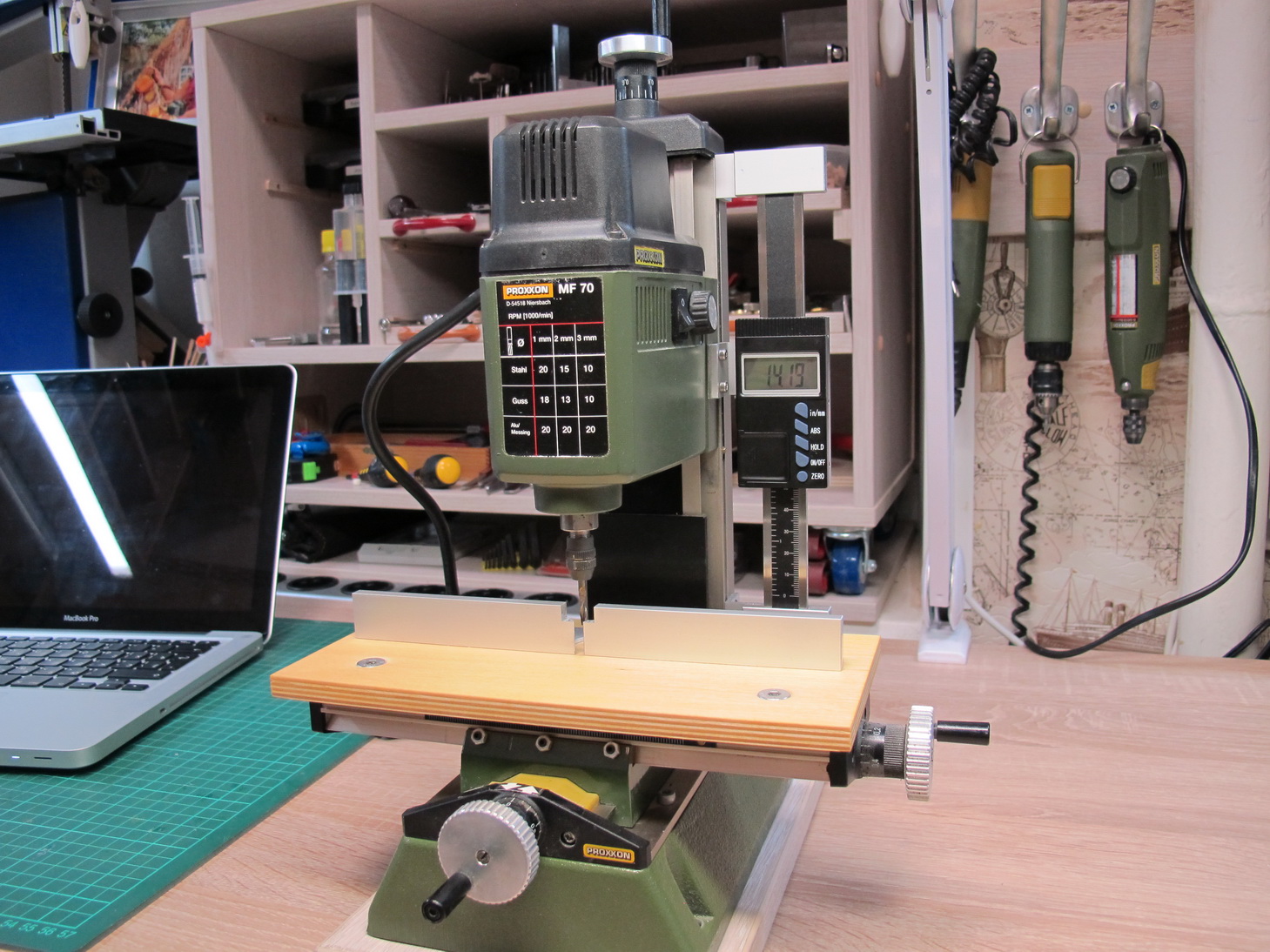

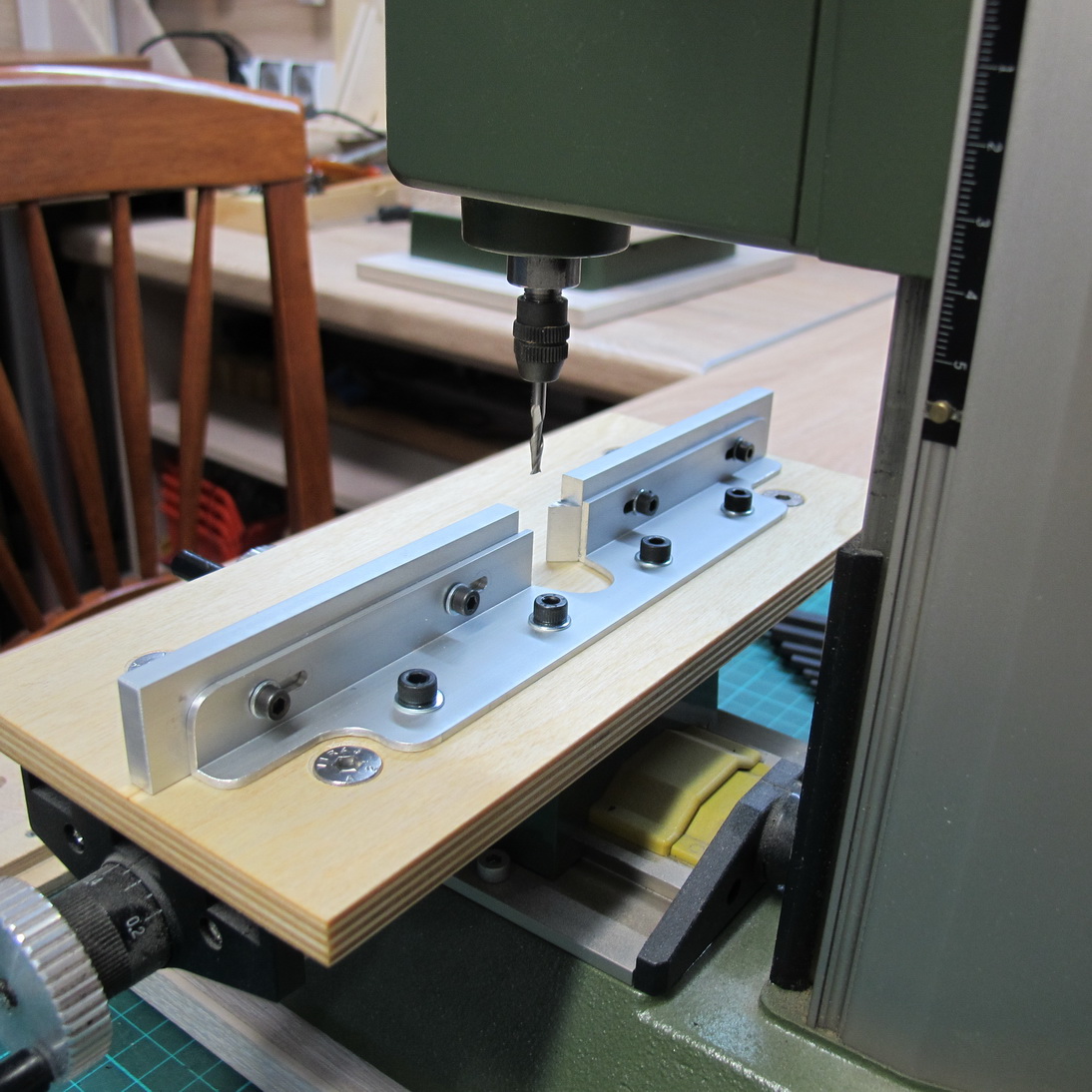

Имел счастье провести первый выходной в этом сезоне не за городом, а дома. В итоге царские подарки Сергея заняли законное место на моём малыше-фрезере:
Сергей, гигантическое спасибо!

:D Пётр, рад, что тебе понравилось! Главное, чтобы в работе пользу приносили! Используй, не жалей, фанерное основание - это расходник.
