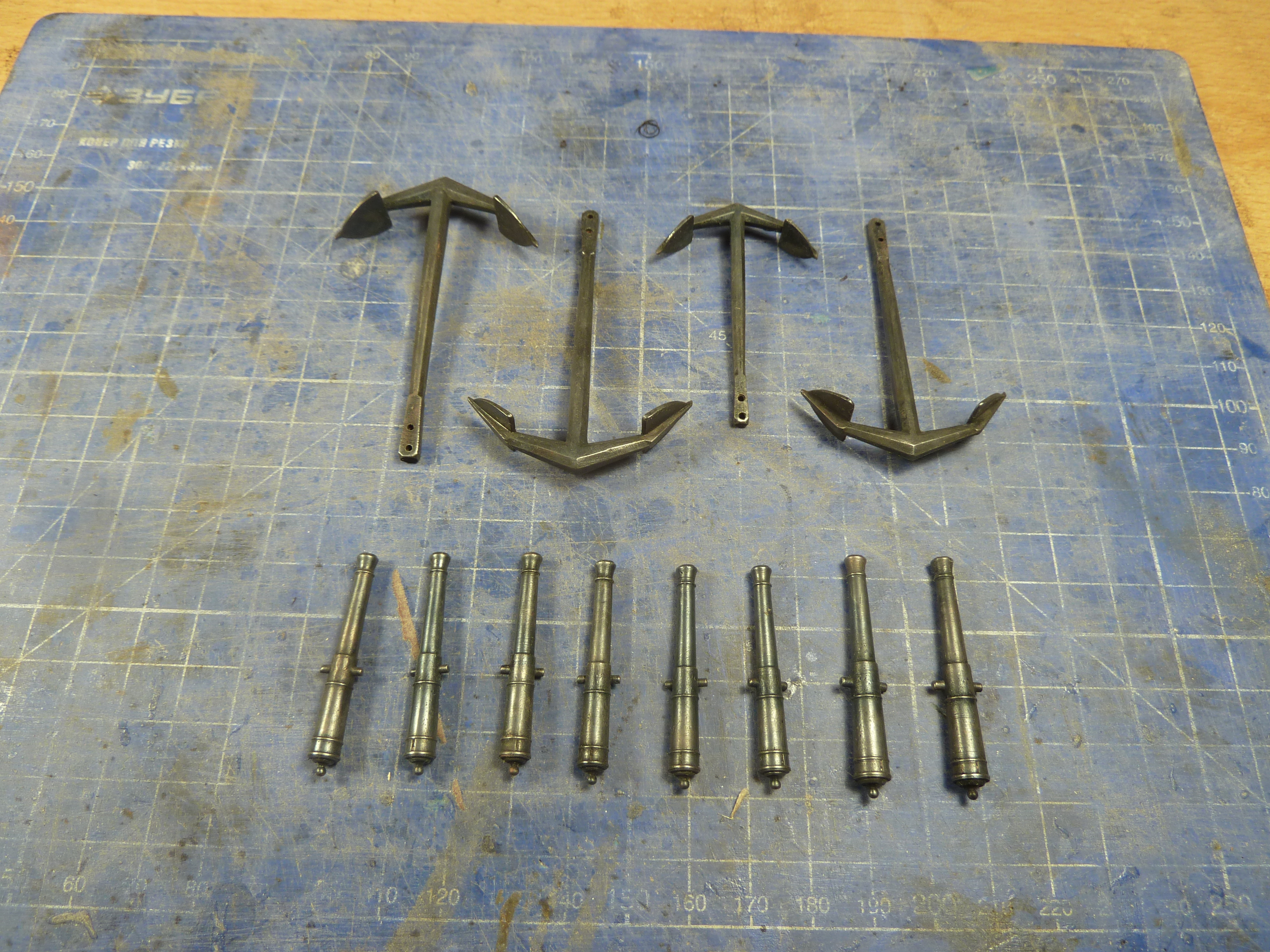

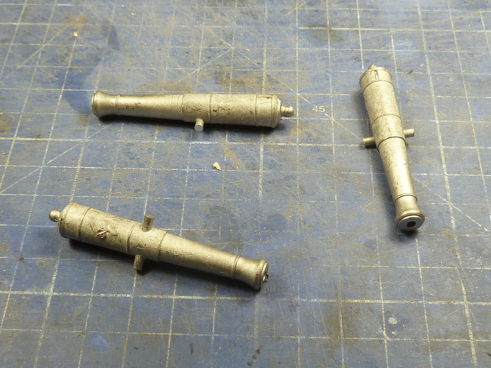

Решил расширить немного производство. Начинаю изготавливать на заказ артиллерию и якоря. Литье будет из легкоплавкого стоматологического сплава или аналогичного ему по свойствам. На данный момент располагаю небольшой коллекцией мастер моделей, и силиконовых форм,но по чертежам заказчика изготовлю,модель и форму если потребуется. В стоимость работы это не войдет, при условии что оснастка останется у меня и будет в дальнейшем использоваться. Отливки после механической обработки следует меднить и чернить. Возможно изготовление как только литья так и полностью готовых, черненых изделий. Покрытие прочное, не стирается пальцами и не отваливается. Чернение происходит на всю глубину медного слоя. Поцарапать деталь до олова конечно можно. но чернение с латуни стирается и царапается намного больше. Обычно для придания более темного оттенка я литье на своих моделях покрываю слоем жидкого битумного лака.
Стоимость работы зависит от веса изделия и составляет от 150р за небольшую 30 мм пушку до 400 за орудие порядка 70 мм или якорь 90 мм длиной. То есть в среднем 10 - 12 р за грамм изделия. Механическая обработка и покрытие с чернением - 150 р за любое изделие.
Доставка почтой России внутри страны 300р. Возможна отправка в любую страну ЕMS Russian Post, стоимость 3000 - 4000р.
Вот некоторые выполненные заказы и пример литья:

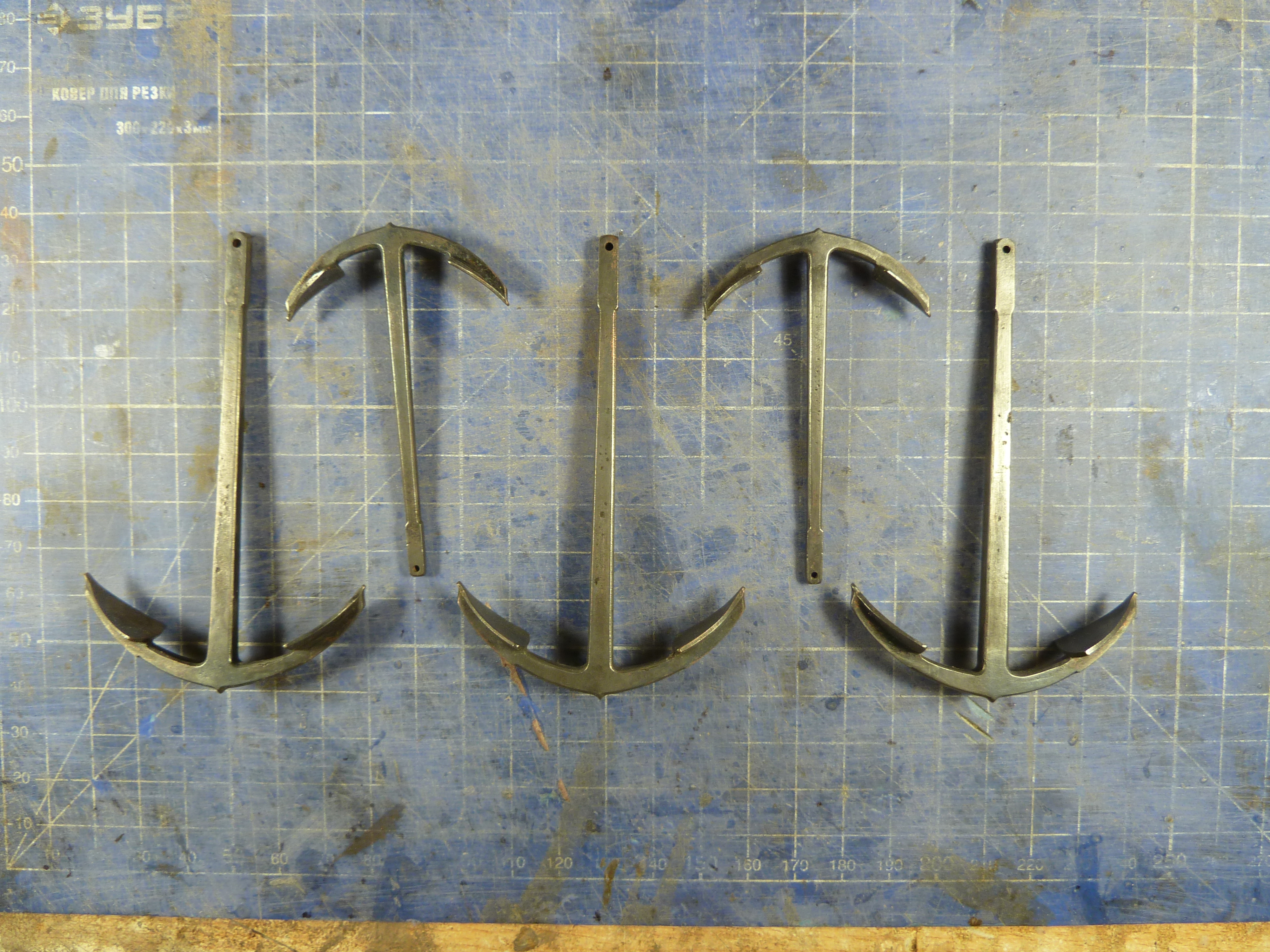

Спасибо коллеги! Скоро начну выкладывать фото мастер моделей имеющиеся, доделаю несколько из текущих заказов только. Пока могу сказать что имеется оснастка на 74- пушечник в 72 м, Гиацинт в 36 м, Бель Пуль в 48 м, якоря Бель Пуль в 54 м, Русские 24 и 16 фунтовки в 72 м образца 1786г, Скоро будет комплект Ле Курьер в 48 м

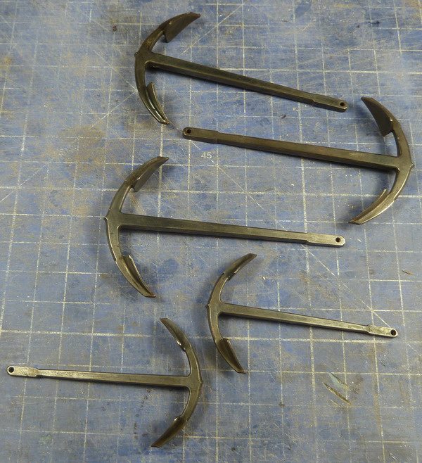

Комплект якорей на фрегат La Belle Poule. Масштаб 1: 48. Стоимость литья - 1500р, готовых - 2250р.

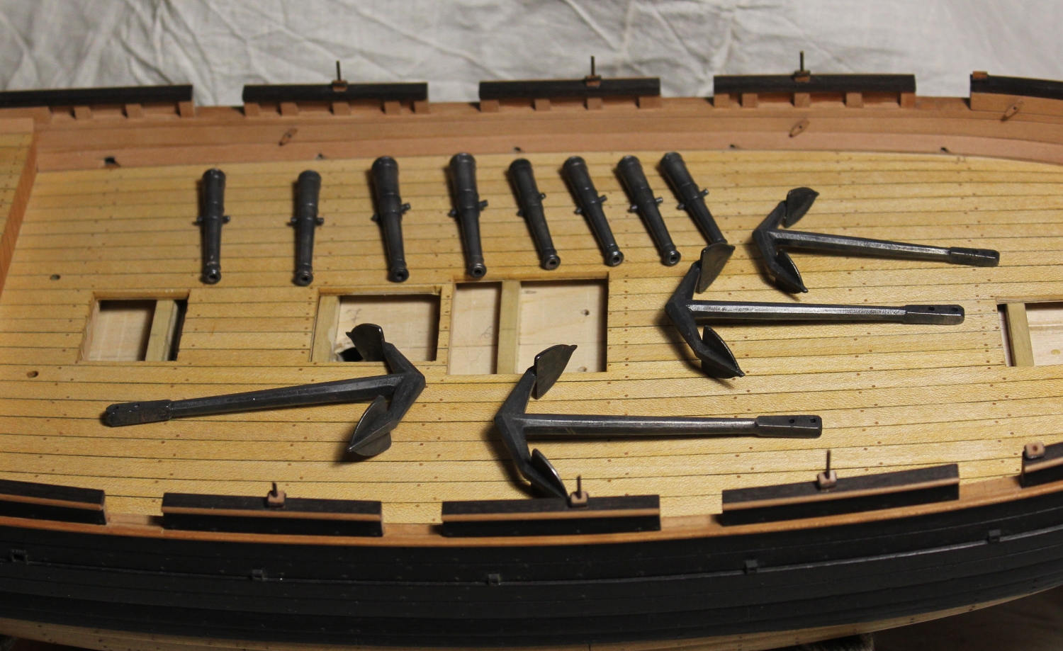

Получил от ,Дмитрия, пушки с якорями на свой "Курьер". Качество отличное! Всем советую. Дим, спасибо!

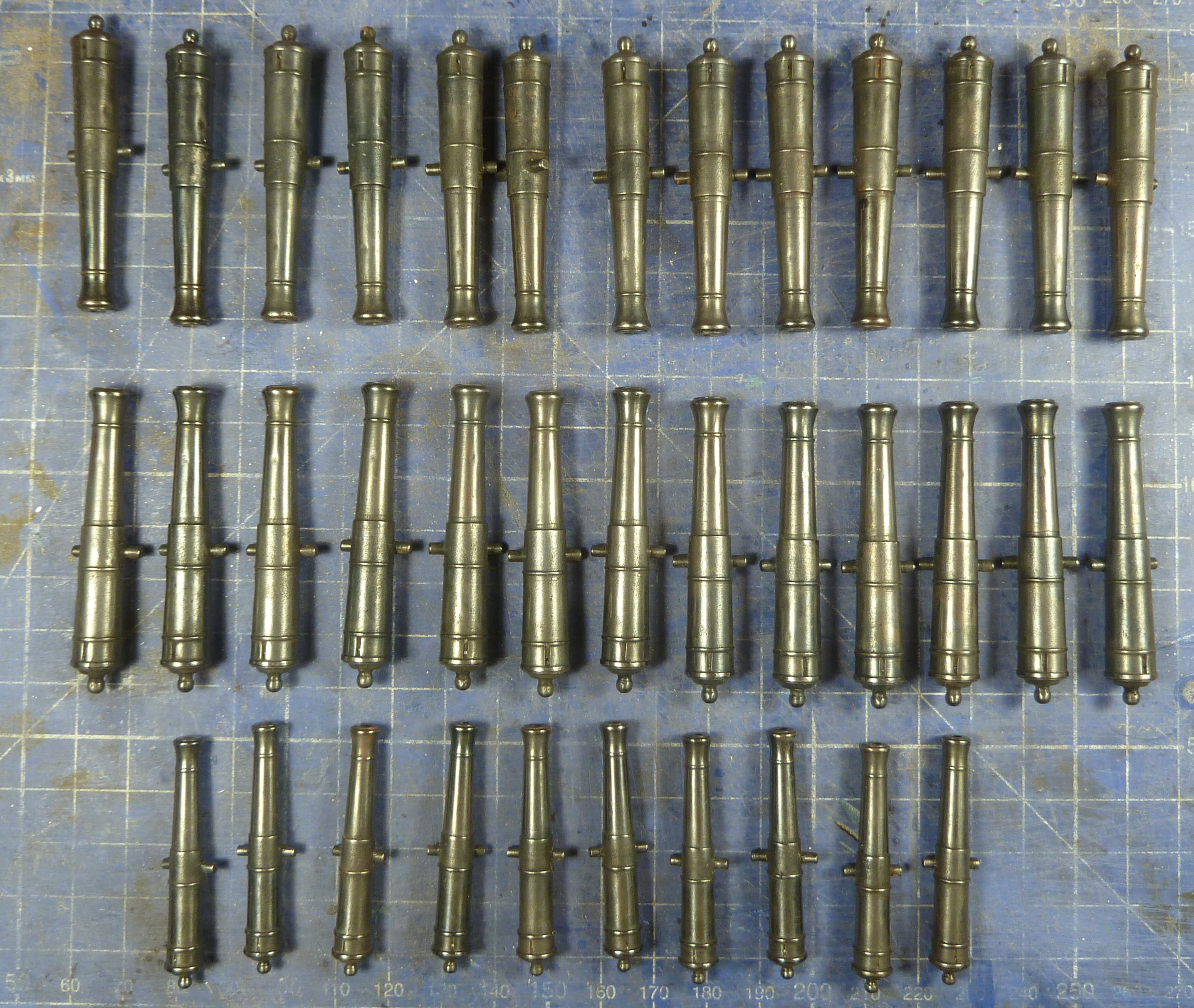

Получил литье (пушки и якоря) на фрегат La Belle Poule в 48 масштабе, сказать что качество исполнения шикарное это ничего не сказать.Спасибо Дмитрий.
