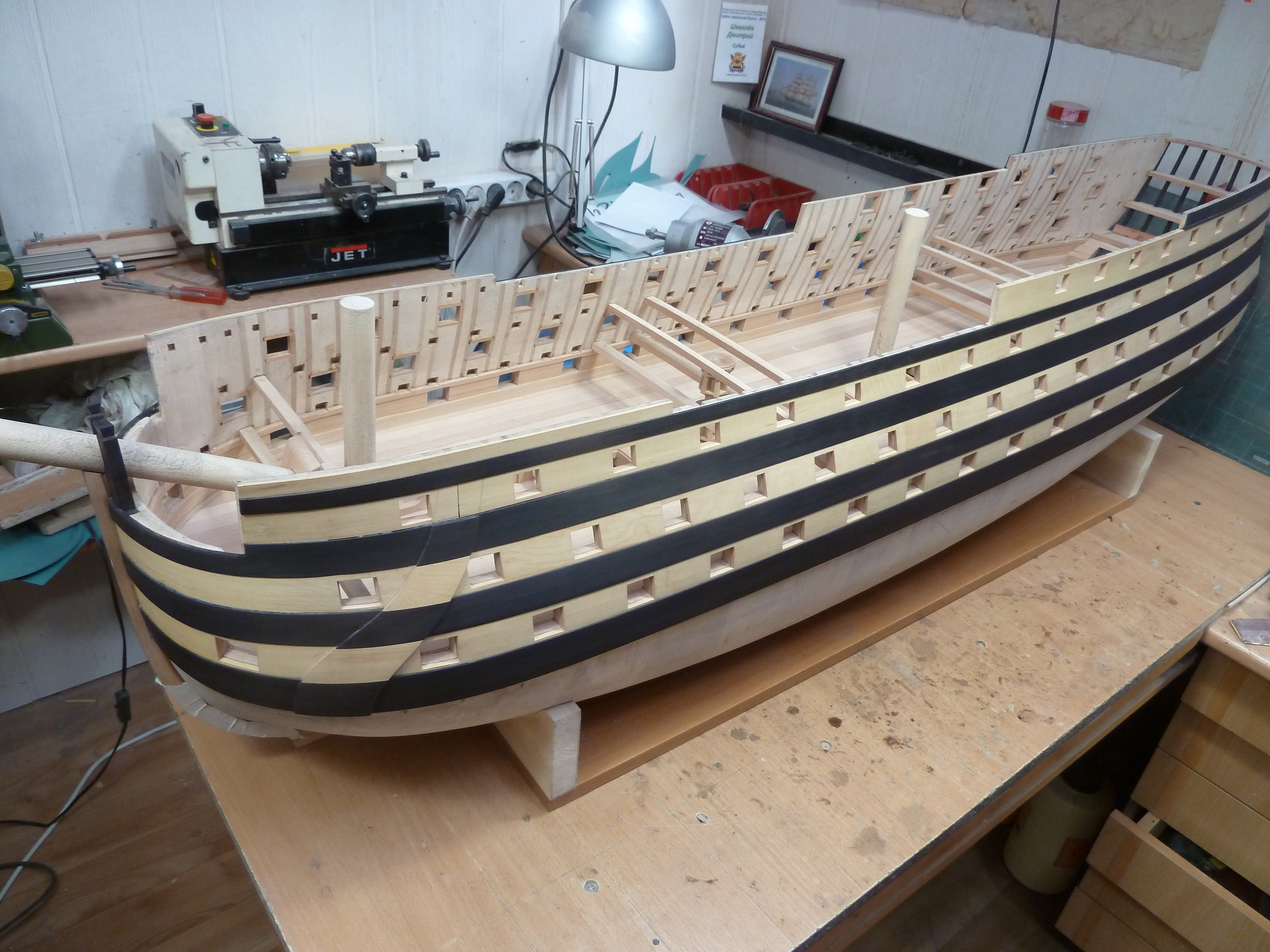

Дмитрий,чем вызвано решение делать монолитную обшивку? на более ранних моделях у вас просто обалденная расшивка досок была,а тут как бы не ваш стиль.

Желанием заказчика. Цель сделать копию музейной модели где именно такая обшивка бортов. Днище будет обшито тоже немасштабными планками шириной 13 - 15 мм.

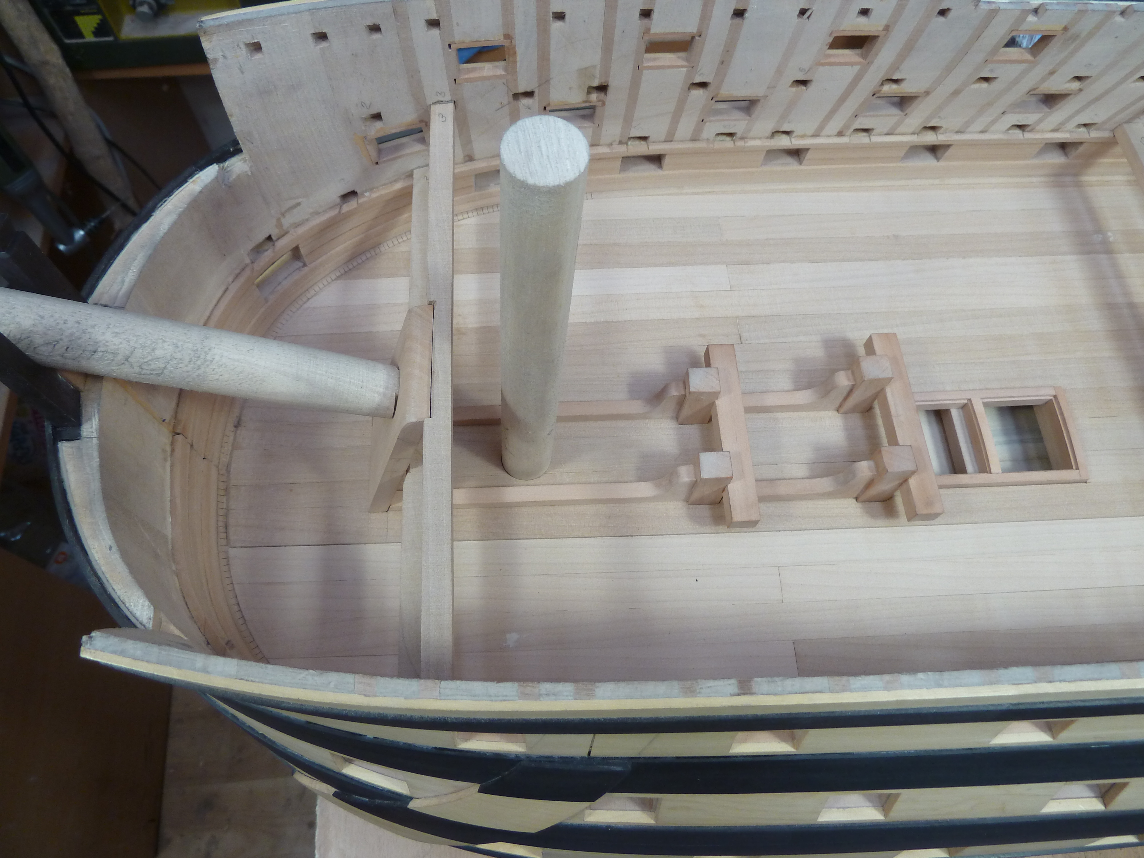

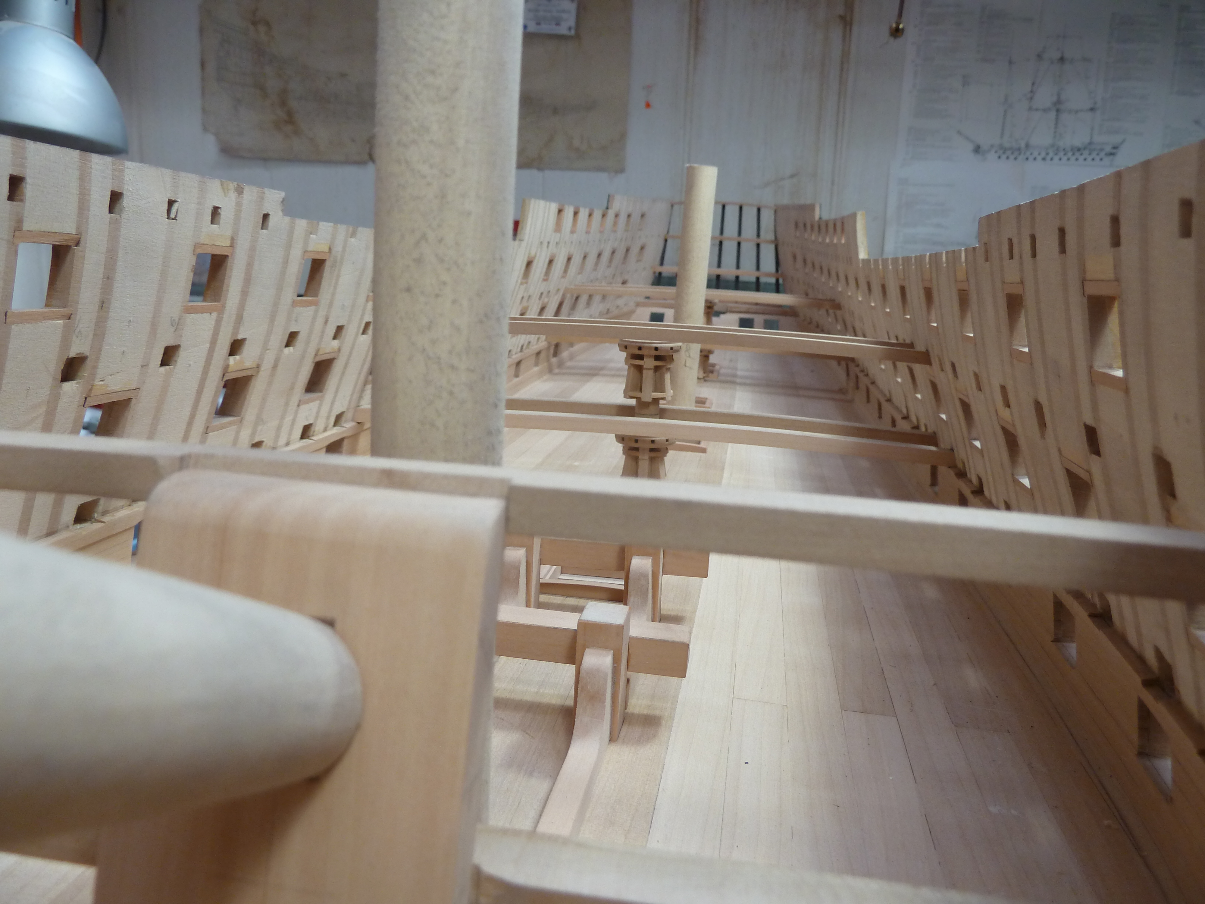

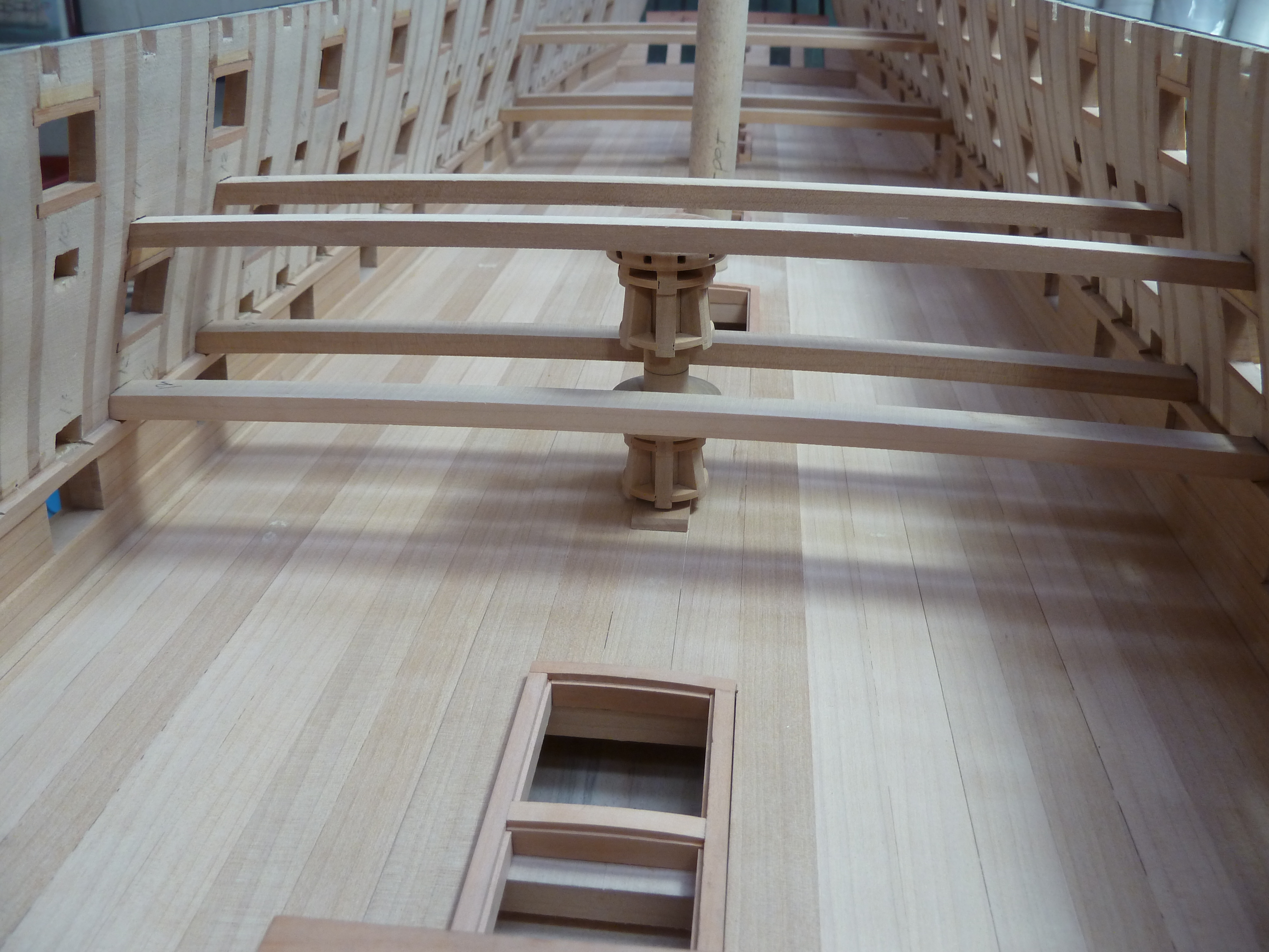

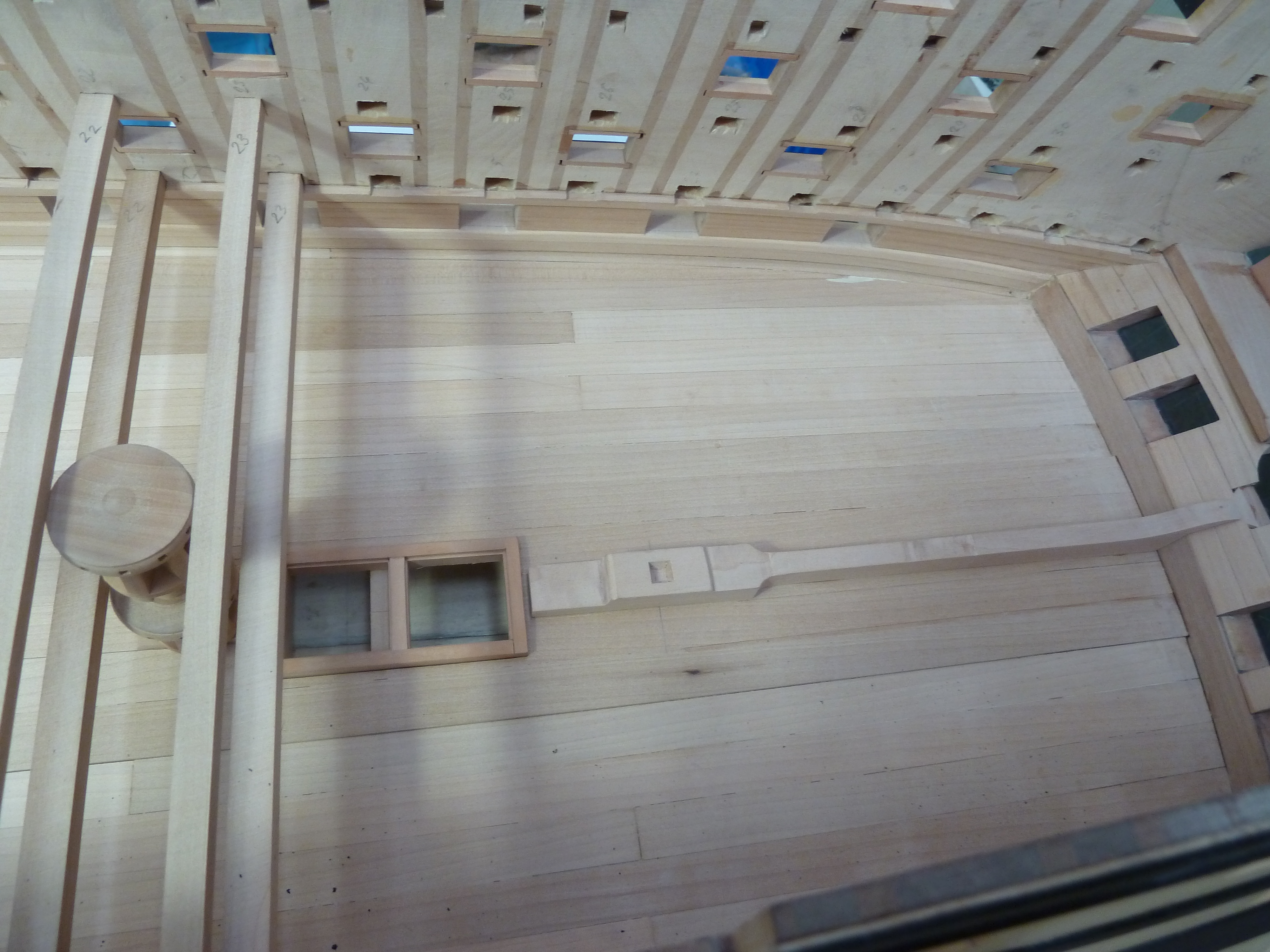

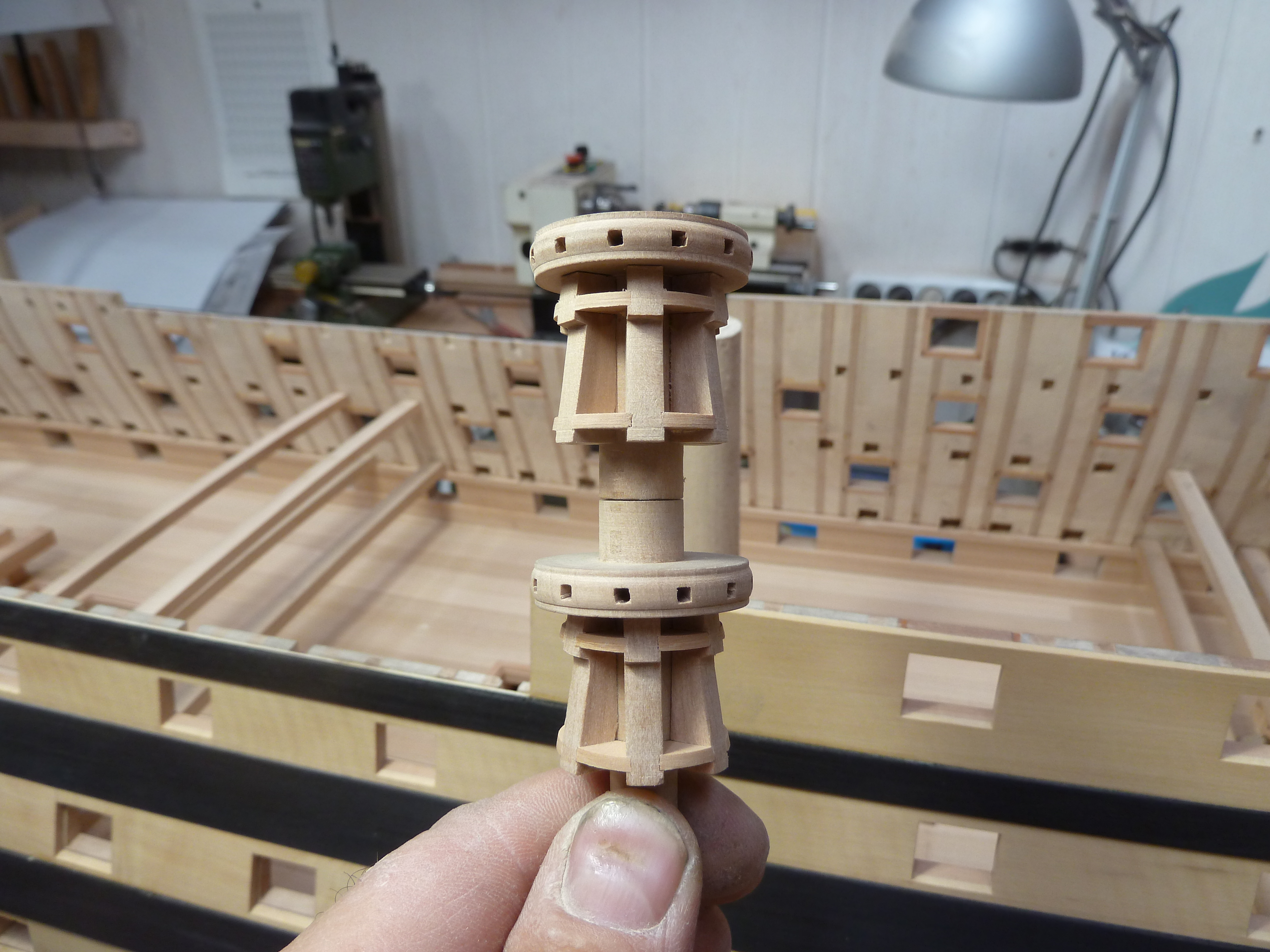

Продолжение работы. Настелил палубу гондека и сделал все оборудование. Над ней будет еще 3 палубы без настила, то есть бимсы, кницы, карлингсы и тому подобное. Так что все это будет с трудом просматриваться. Поэтому и настил и все остальное сделал по согласованию с заказчиком несколько упрощенное.

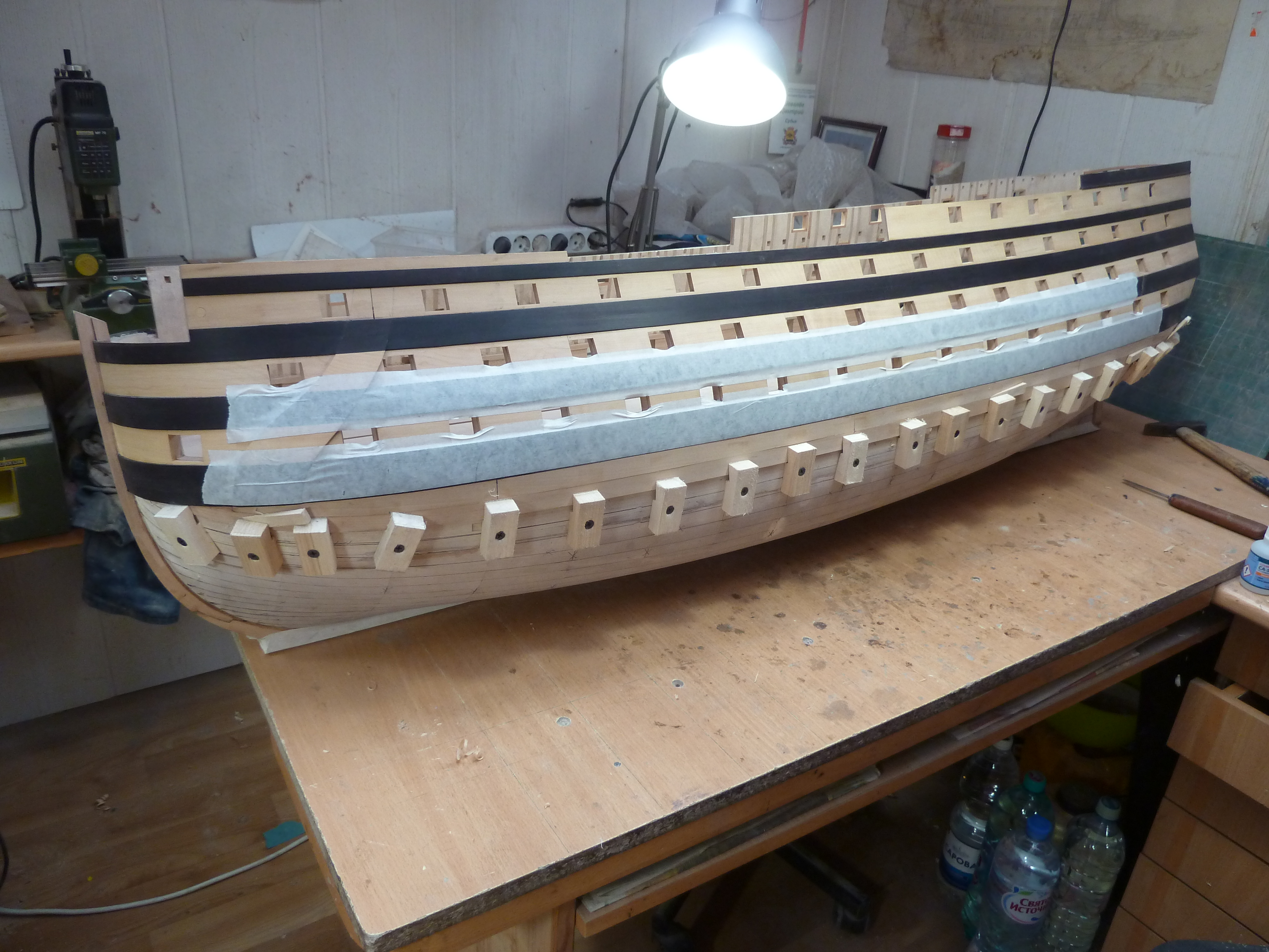

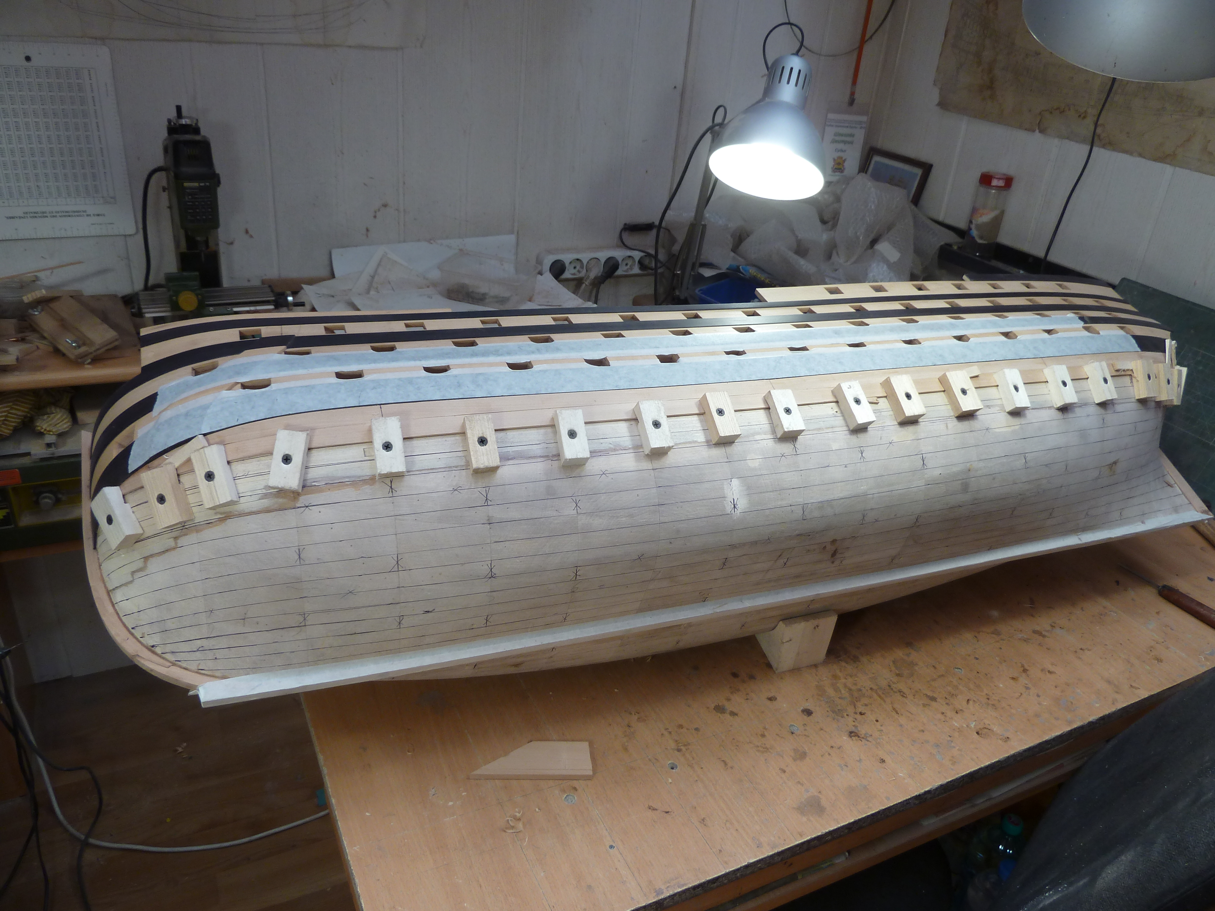

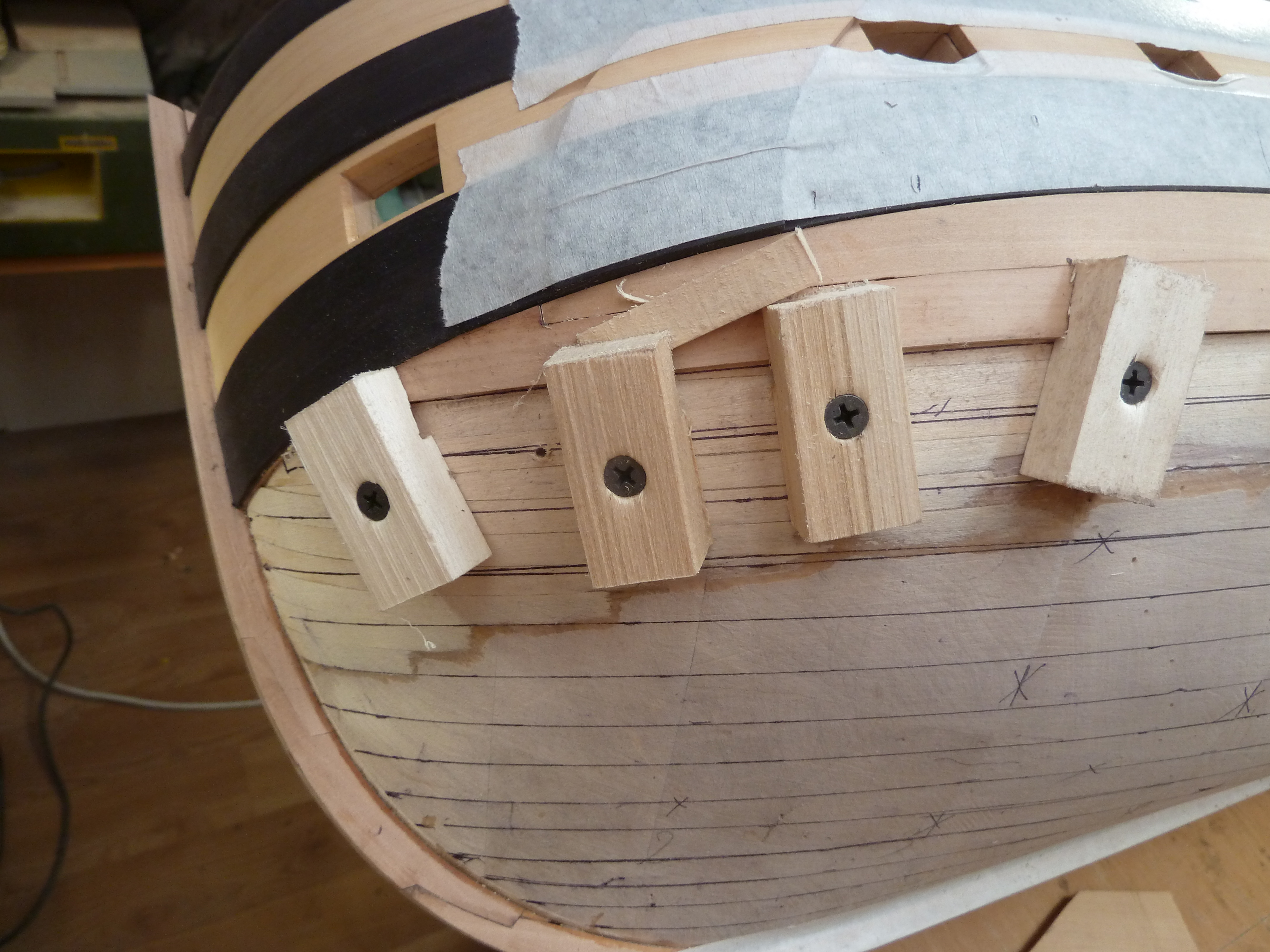

Начал делать обшивку подводной части из груши. Рейки 2,5 х 16. Пояса немасштабные, количество такое же как на музейной модели - 16. Гнуть такие бревна непросто, закреплять тем более. Для фиксации сделал из липы специальные прижимы и креплю их саморезами к корпусу. Расшивка обшивки не планируется поэтому подгоняю максимально плотно, насколько возможно.

Дмитрий , зачем скотч на чёрных частях корпуса ?

romanserf писал(а):Дмитрий , зачем скотч на чёрных частях корпуса ?
Роман, корпус в процессе работы лежит на боку, скотч для предохранения от повреждений о стол.
