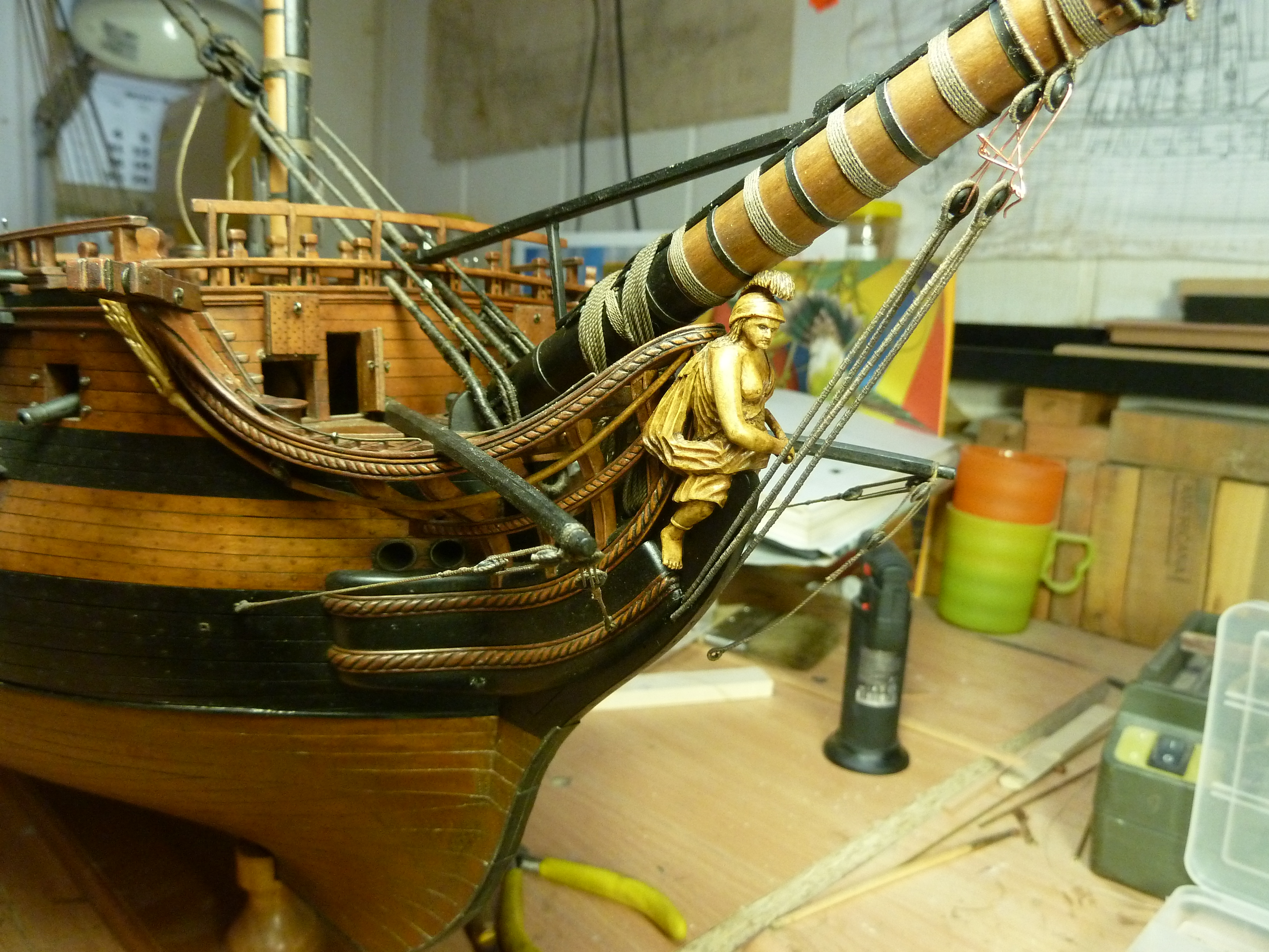

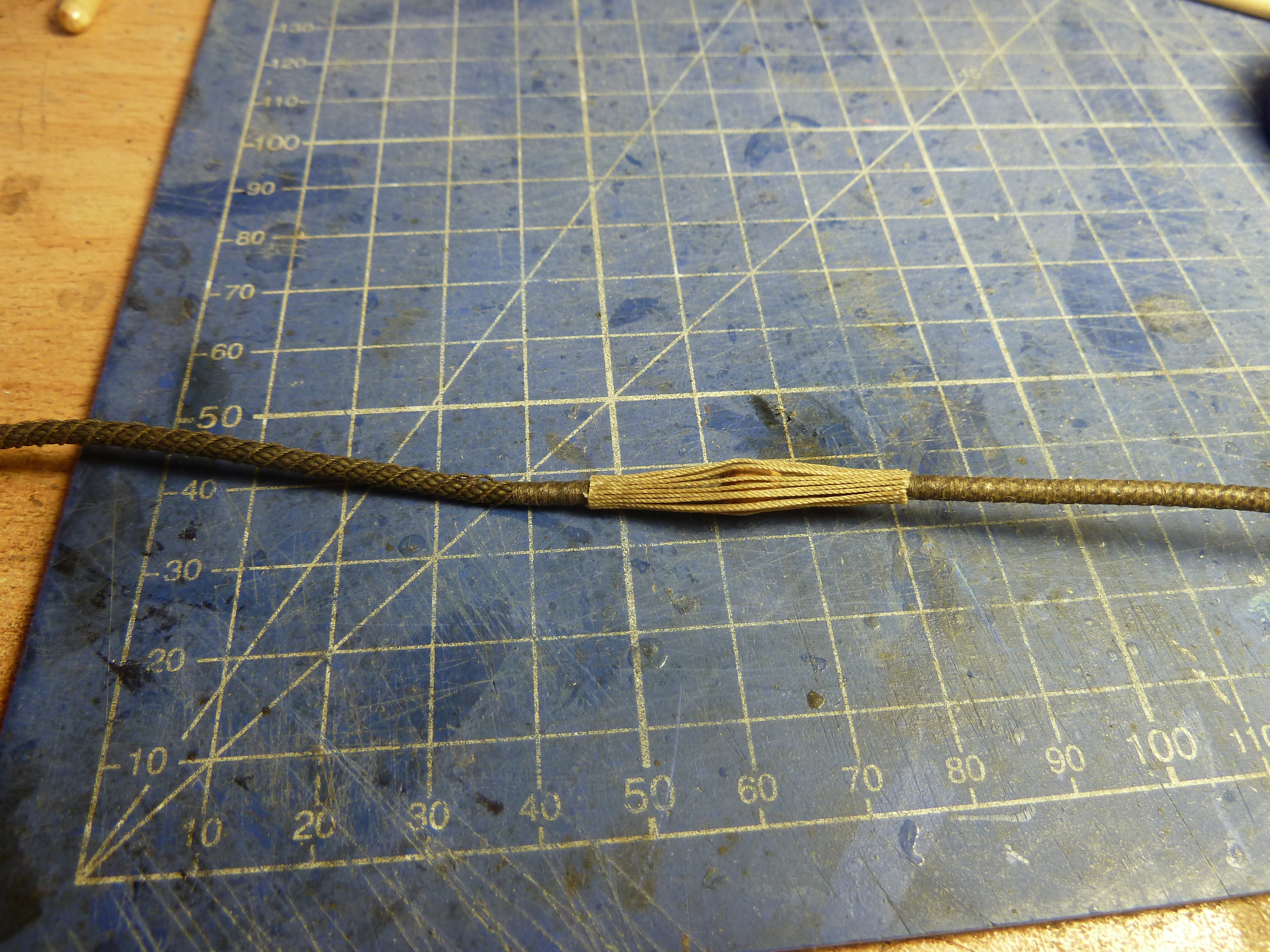

Здесь буду выкладывать некоторые технологии придуманные лично мной. Так как сейчас начал тянуть такелаж на модели то и начнем с приемов используемых при изготовлении его.

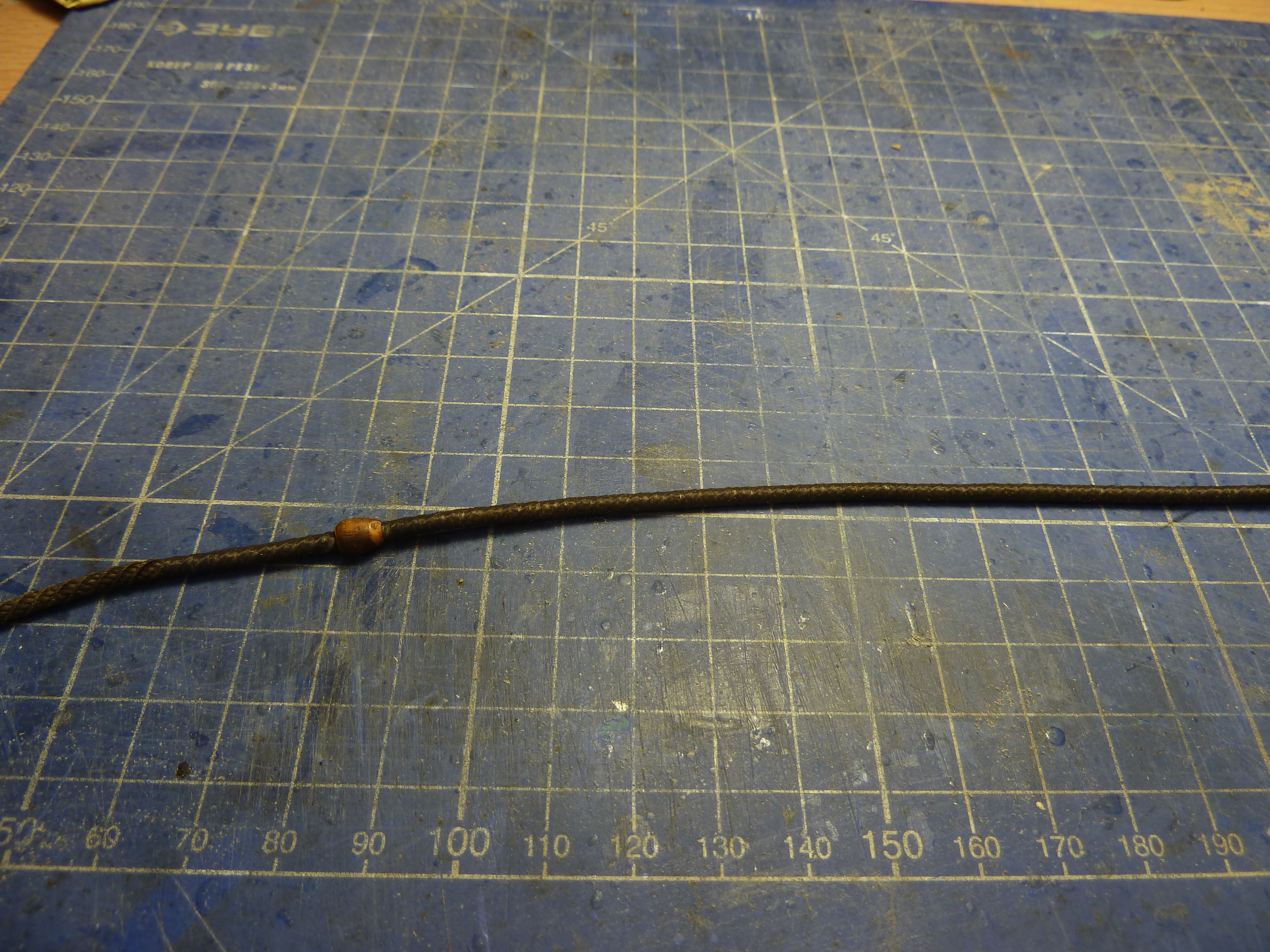

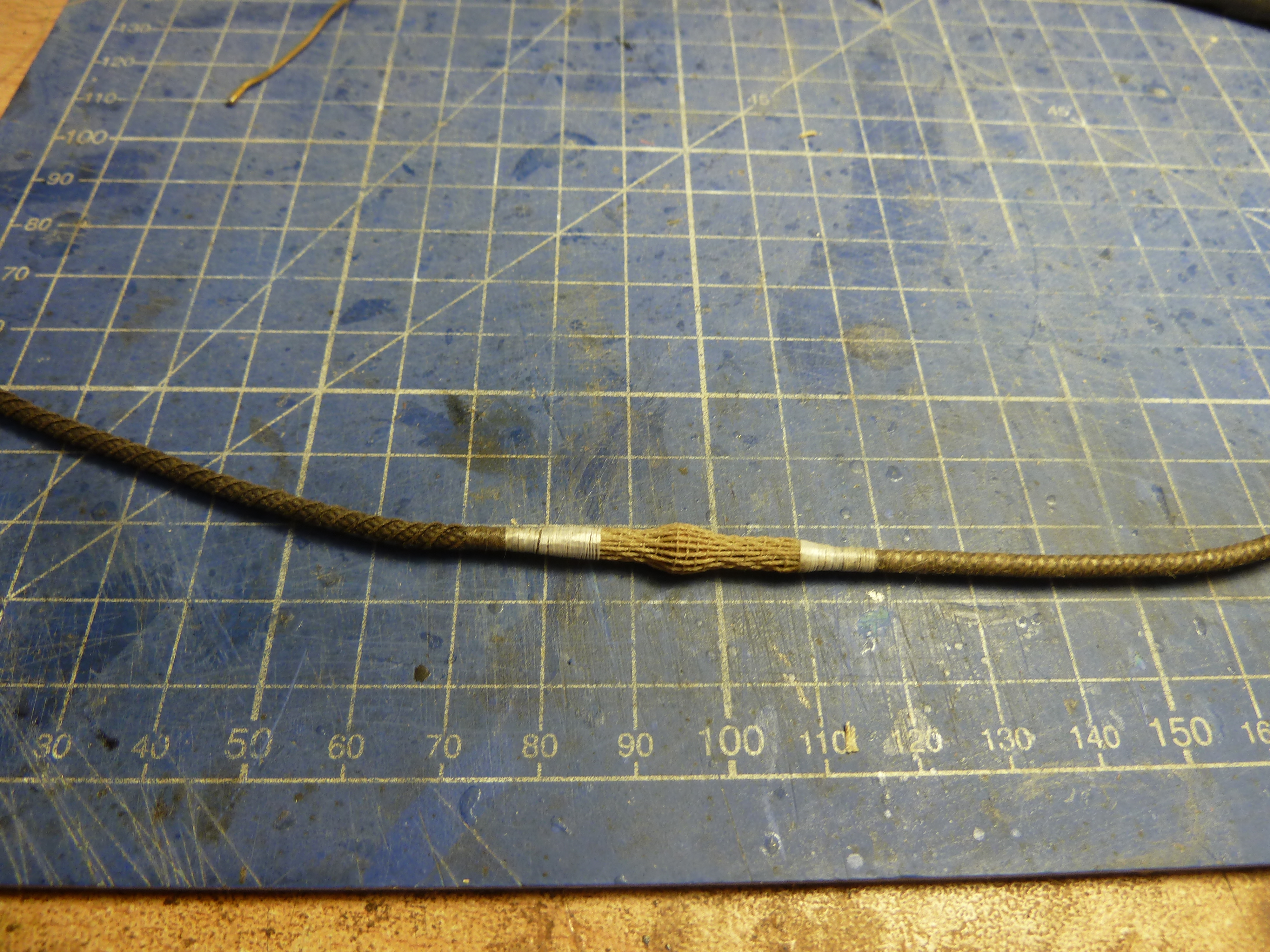

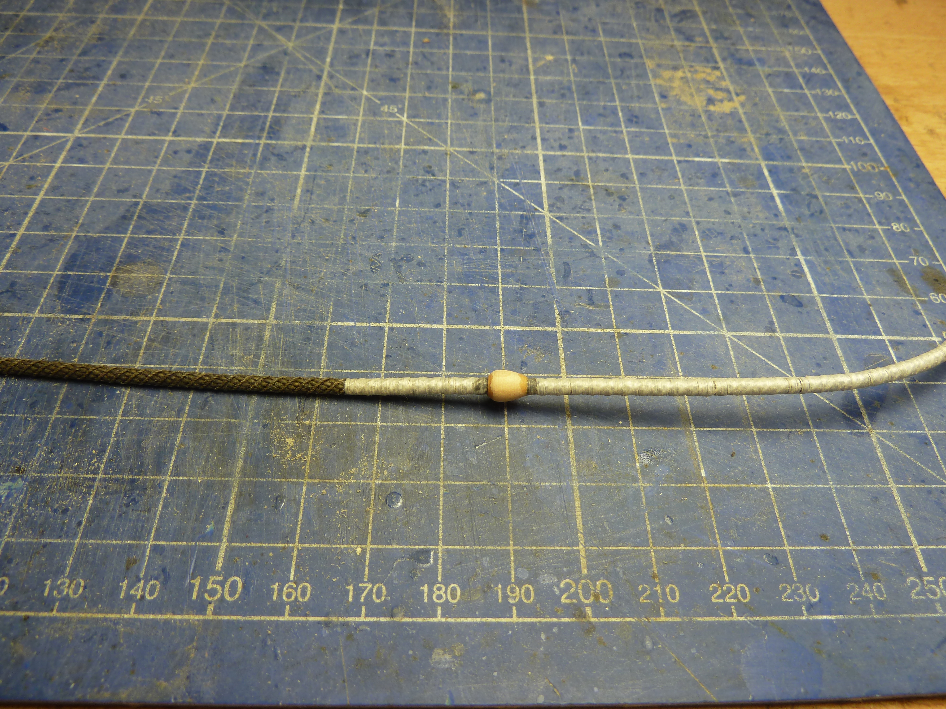

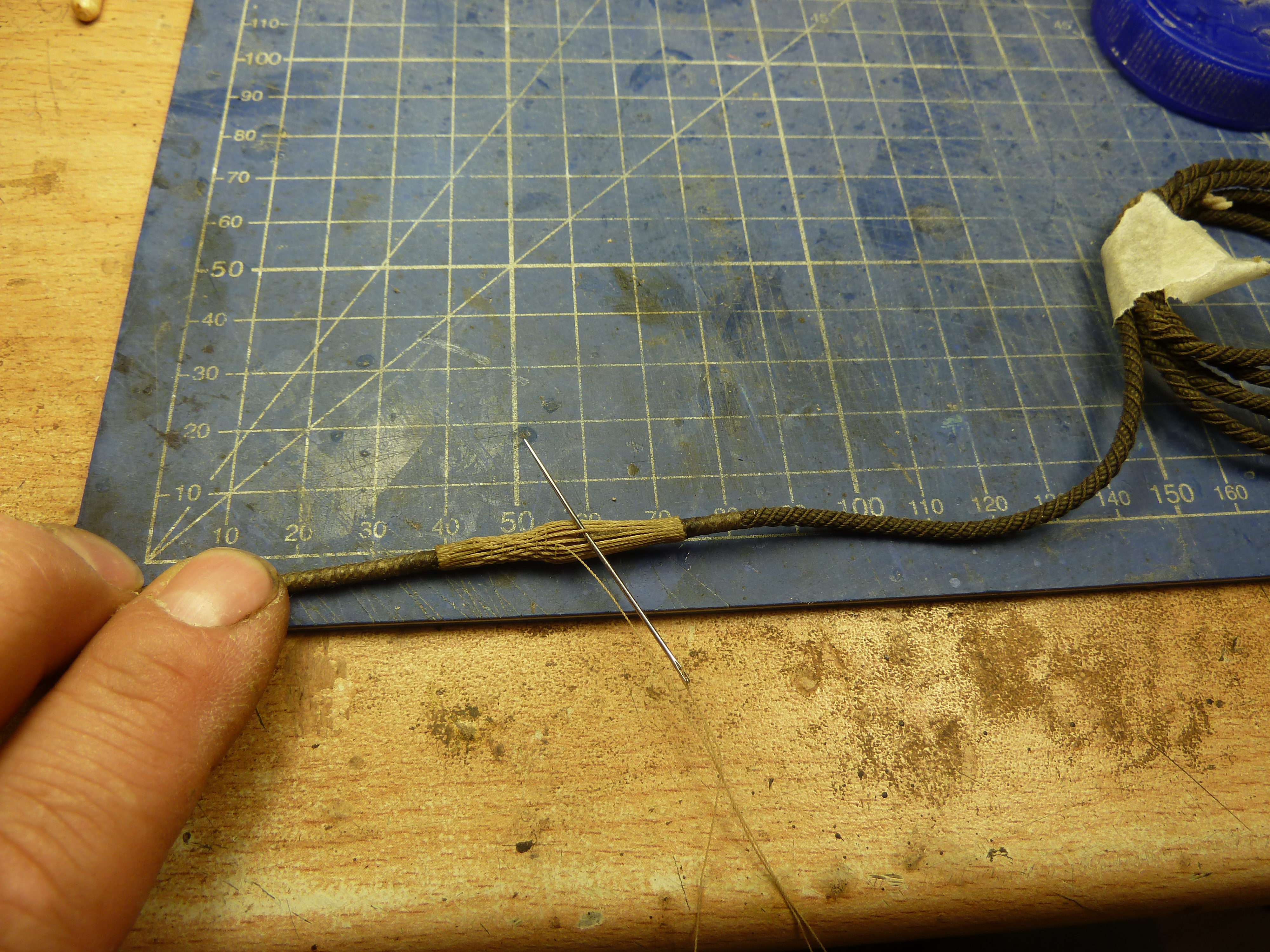

Петля штага с мусингом. Довольно сложна в изготовлении. Здесь показан именно французский мусинг, на нем оплетка переходит с обоих сторон утолщения на штаг.

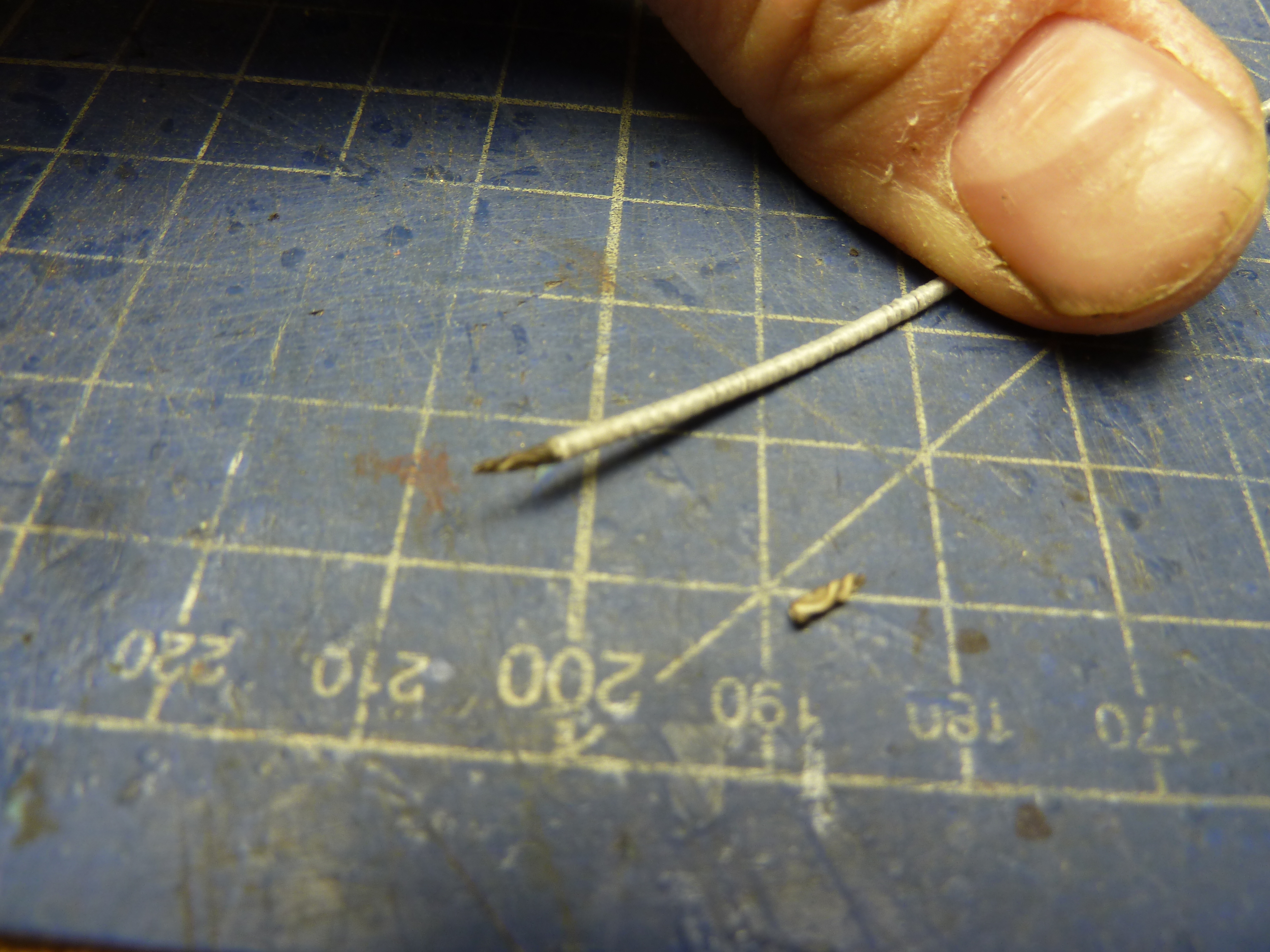

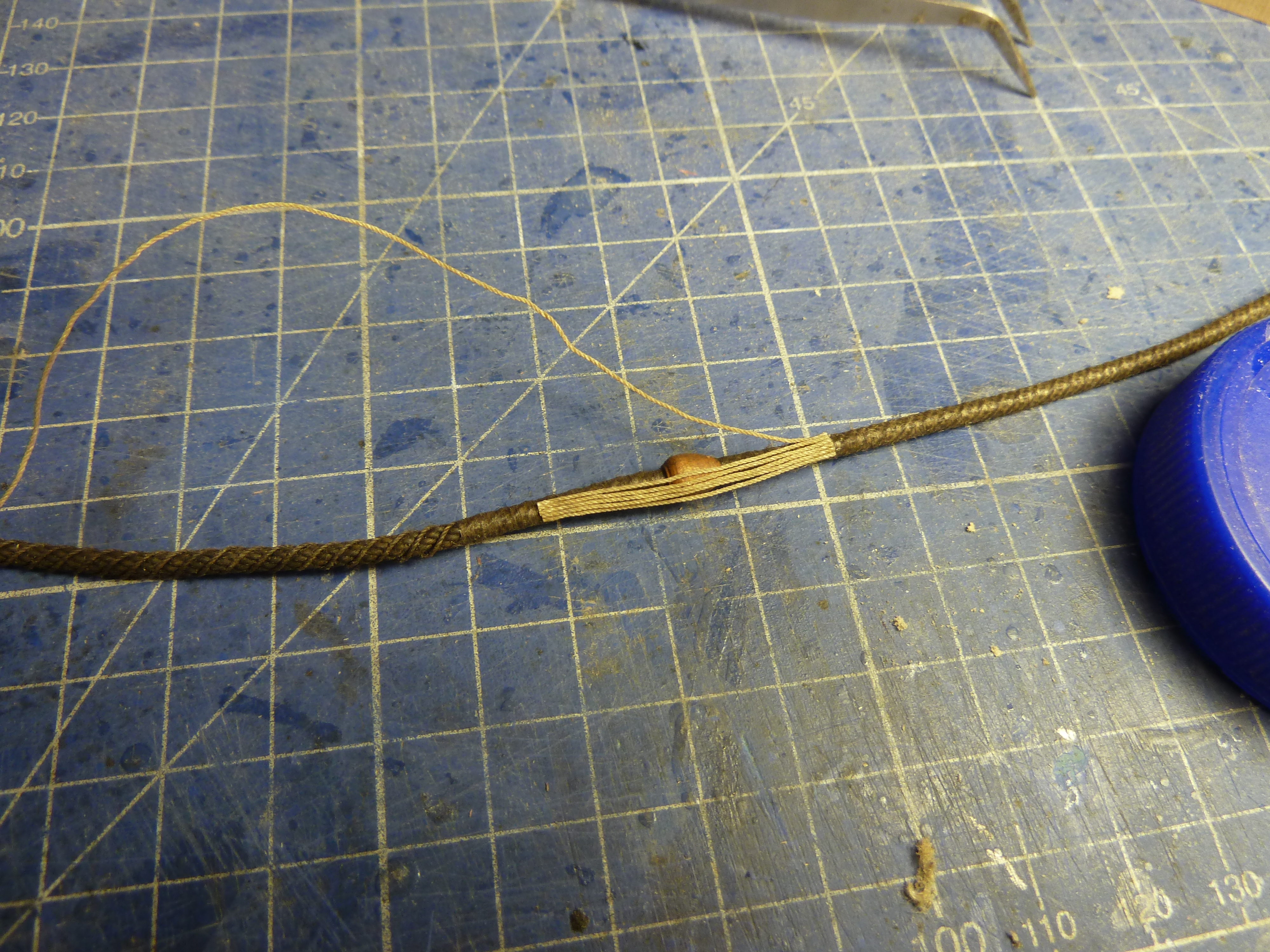

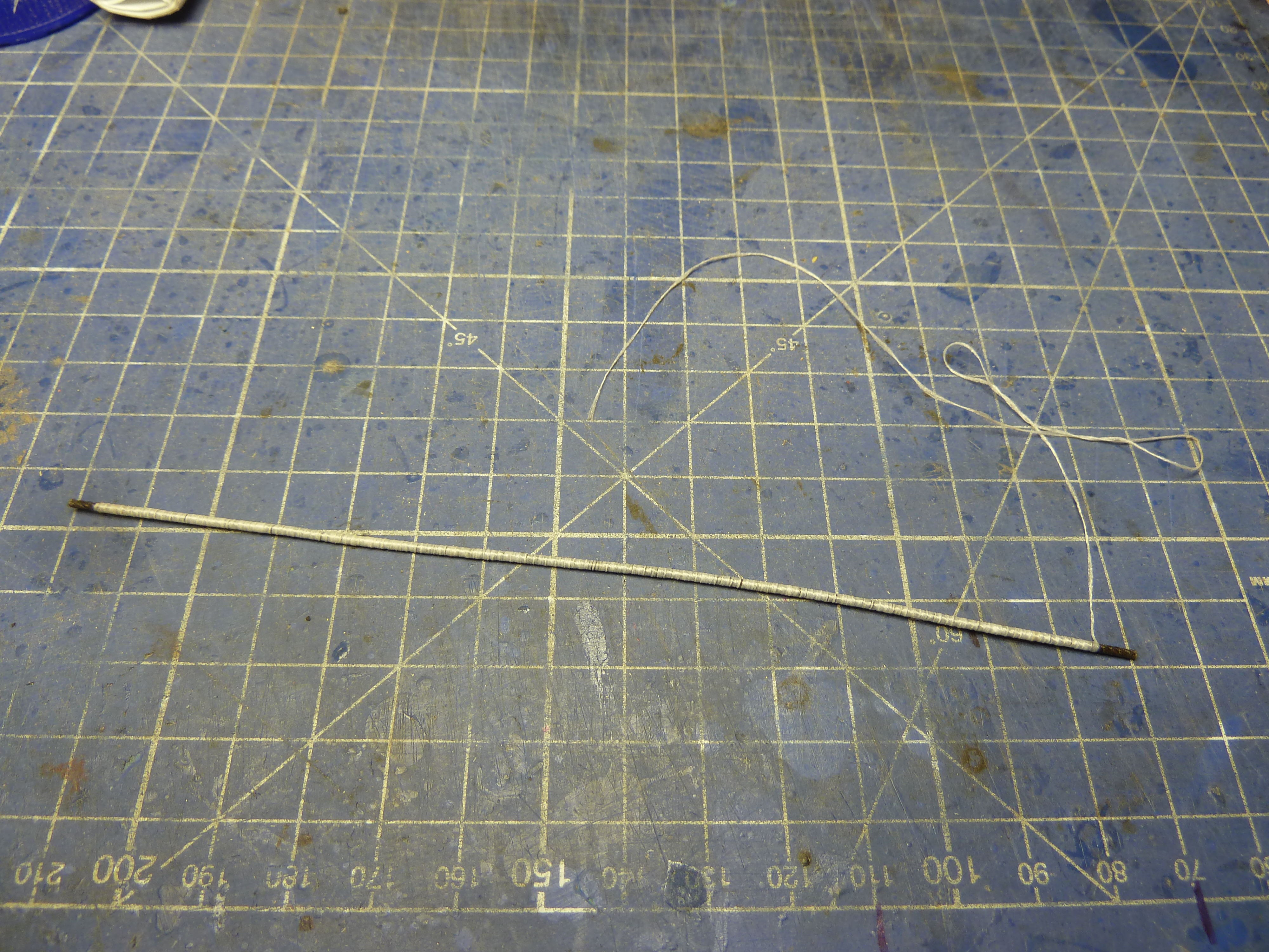

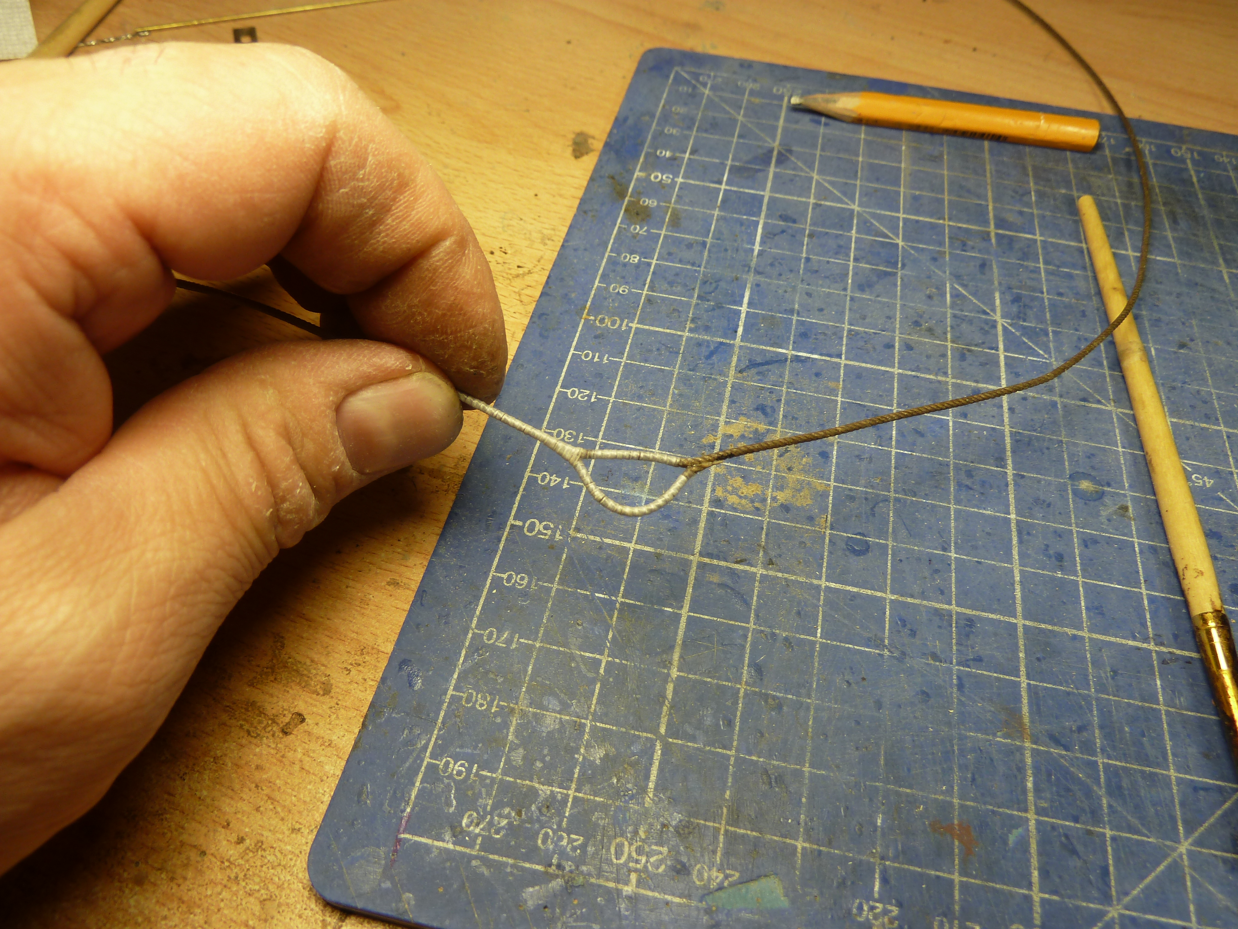

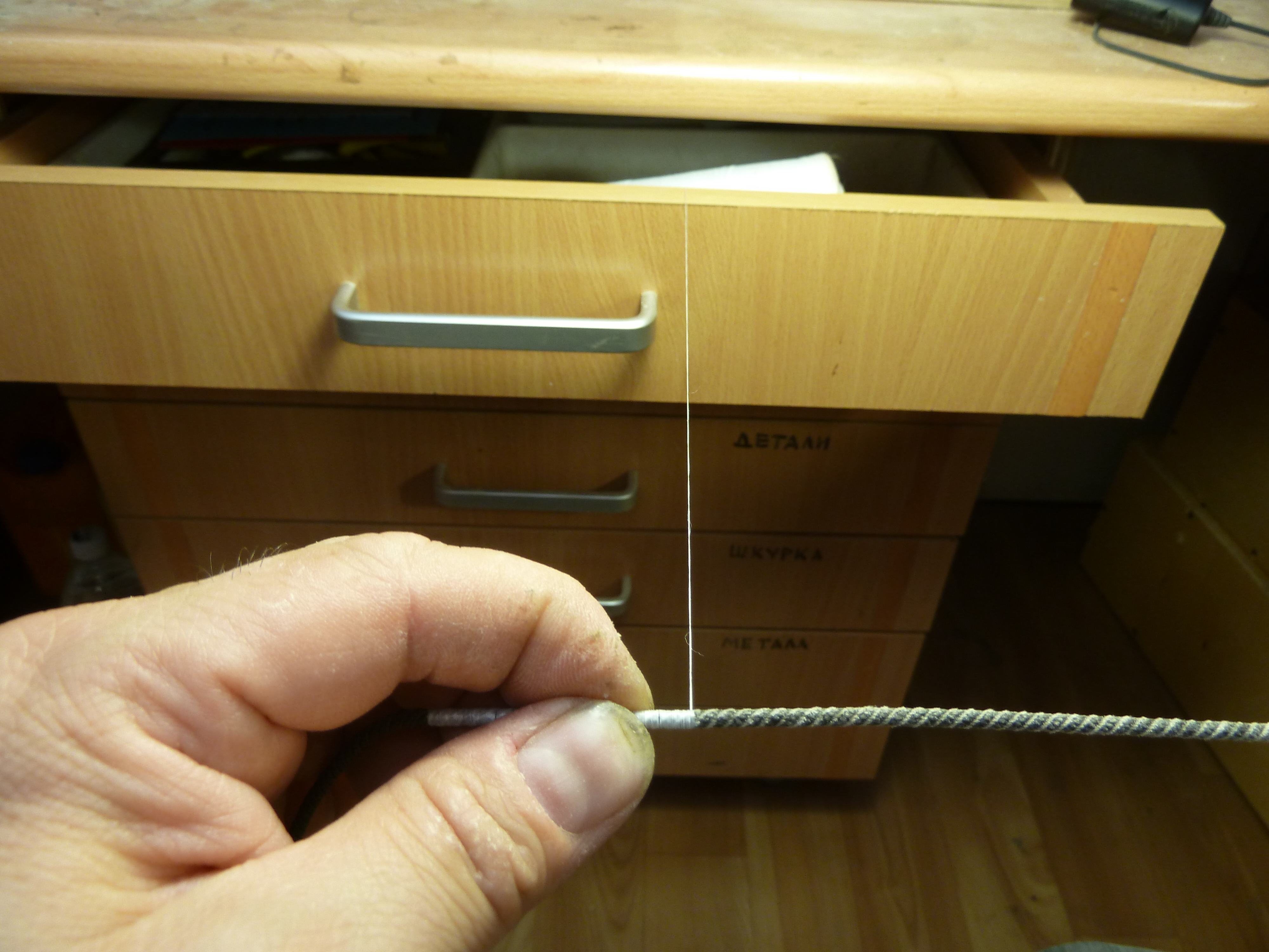

Итак штаг сплетен и отренцован. Тренцовку делаю вручную растянув вырубленный кусок кабеля между двух гвоздей. Что бы лучше видеть куда класть тонкую нить канат лучше покрасить. Я крашу разведенной масляной художественной краской умбра. Конец штага пропитываю циакрином и клетнюю. перед клетневкой, когда клей высохнет его можно слегка прошкурить . Так клетневка ляжет ровнее и не сильно увеличит толщину штага. Я клетнюю тонкой нескрученной мононитью. В итоге диаметр увеличивается где то на 0,2 мм. Оклетневанный конец штага прокрашивается и после высыхания на него одевается деревянный выточенный на токарнике мусинг. Закрепляется клеем. Затем начинаем наклеивать тонкую нить, так что бы была закрыта вся окружность штага. Обязательно чтобы нитей было нечетное количество, тогда плетение будет правильным и не придется перескакивать через нить.Концы нитей проливаю циакрином и после высыхания срезаю ступень ножом. Теперь можно начинать плетение. Беру еще более тонкую нить и с помощью иглы делаю плетение, подобно тому как штопают носок или плетут корзины. Теперь концы наклееных нитей нужно оклетневать и после окраски узел готов.

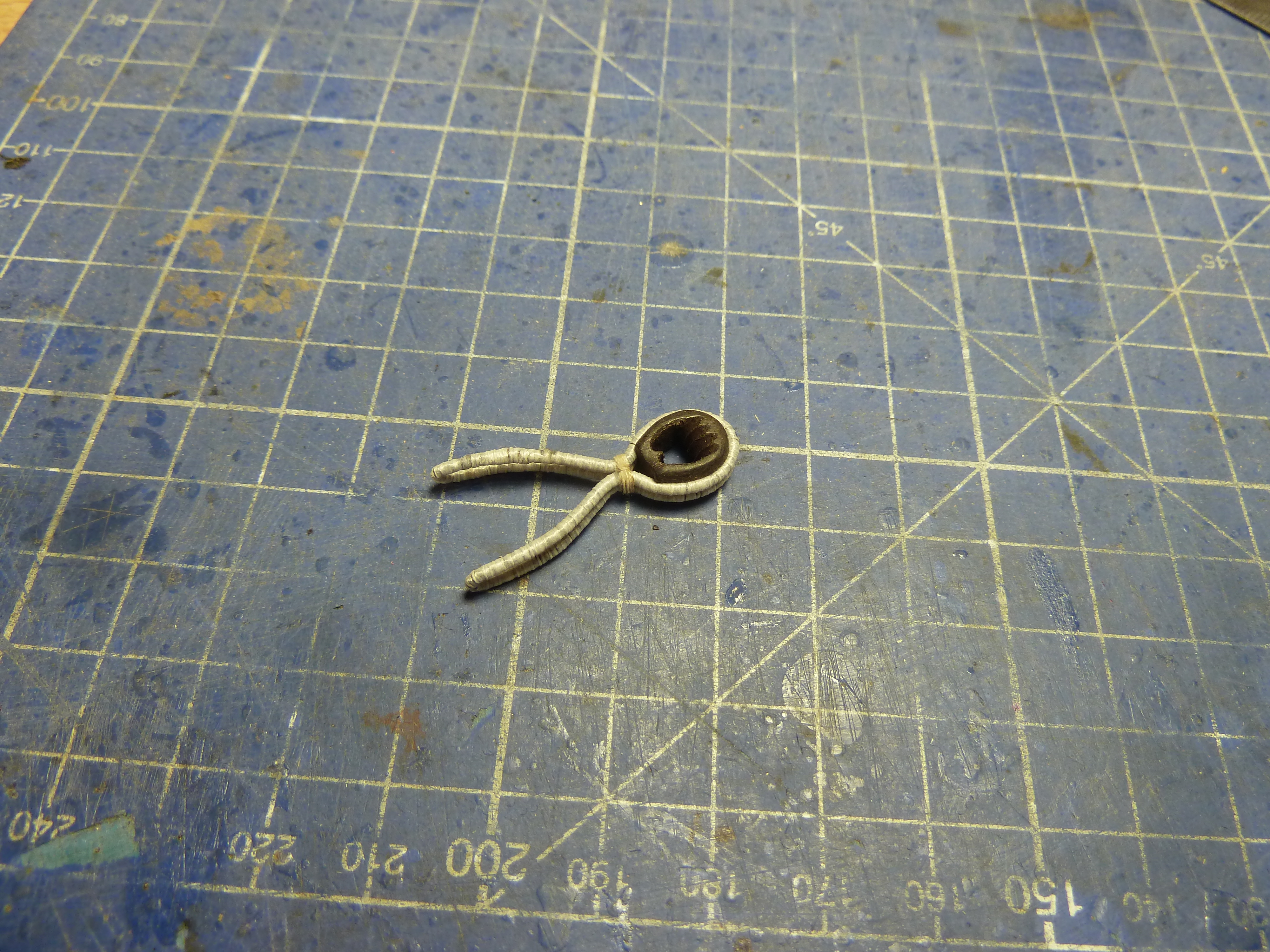

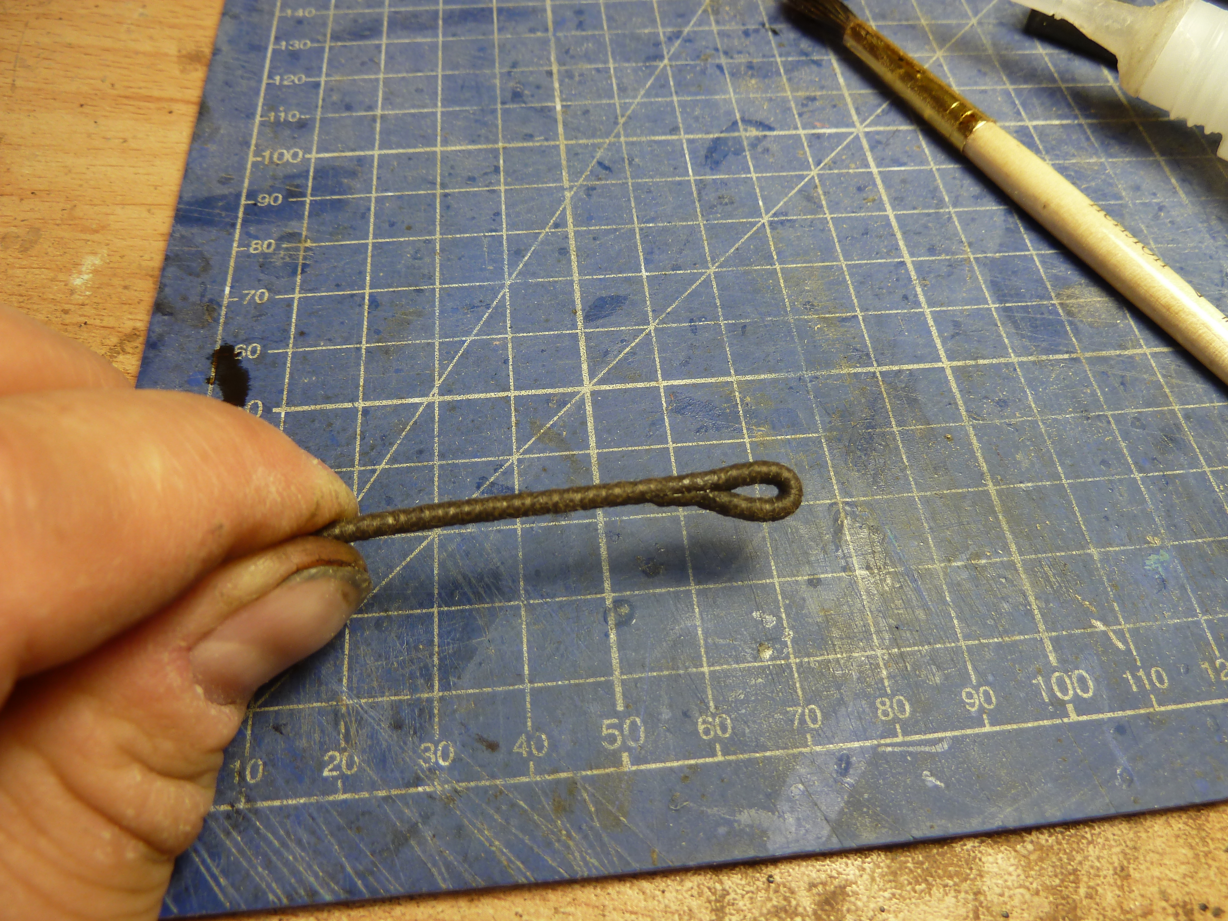

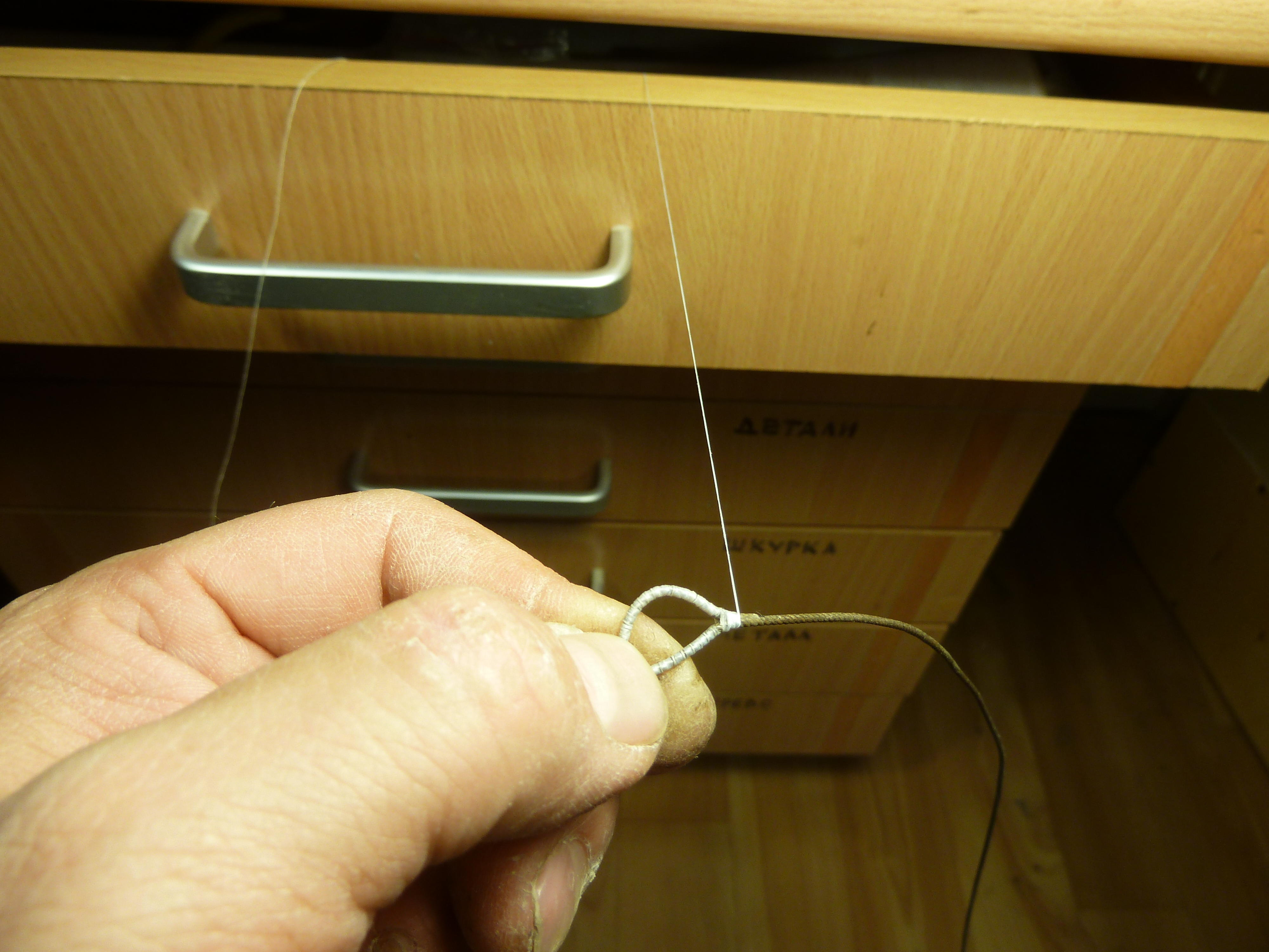

Огон штага. Конец оклетневанного штага проклеиваю циакрином на длину примерно 4 диаметра и после высыхания острым ножом срезаю наискосок. Так как внутри весь штаг уже пропитан ничего не сыпется. Сгибаю огон и проклеиваю. Затем проклееную часть клетнюю мононитью и подкрашиваю. ( но можно использовать и самую тонкую швейнную нить какую удасться найти)
САМОЕ ГЛАВНОЕ!!! Все технологии с такелажем описанные здесь годятся только для полиэстерных нитей.Хлопок проклеенный циакрином ломается и темнеет в месте склейки.

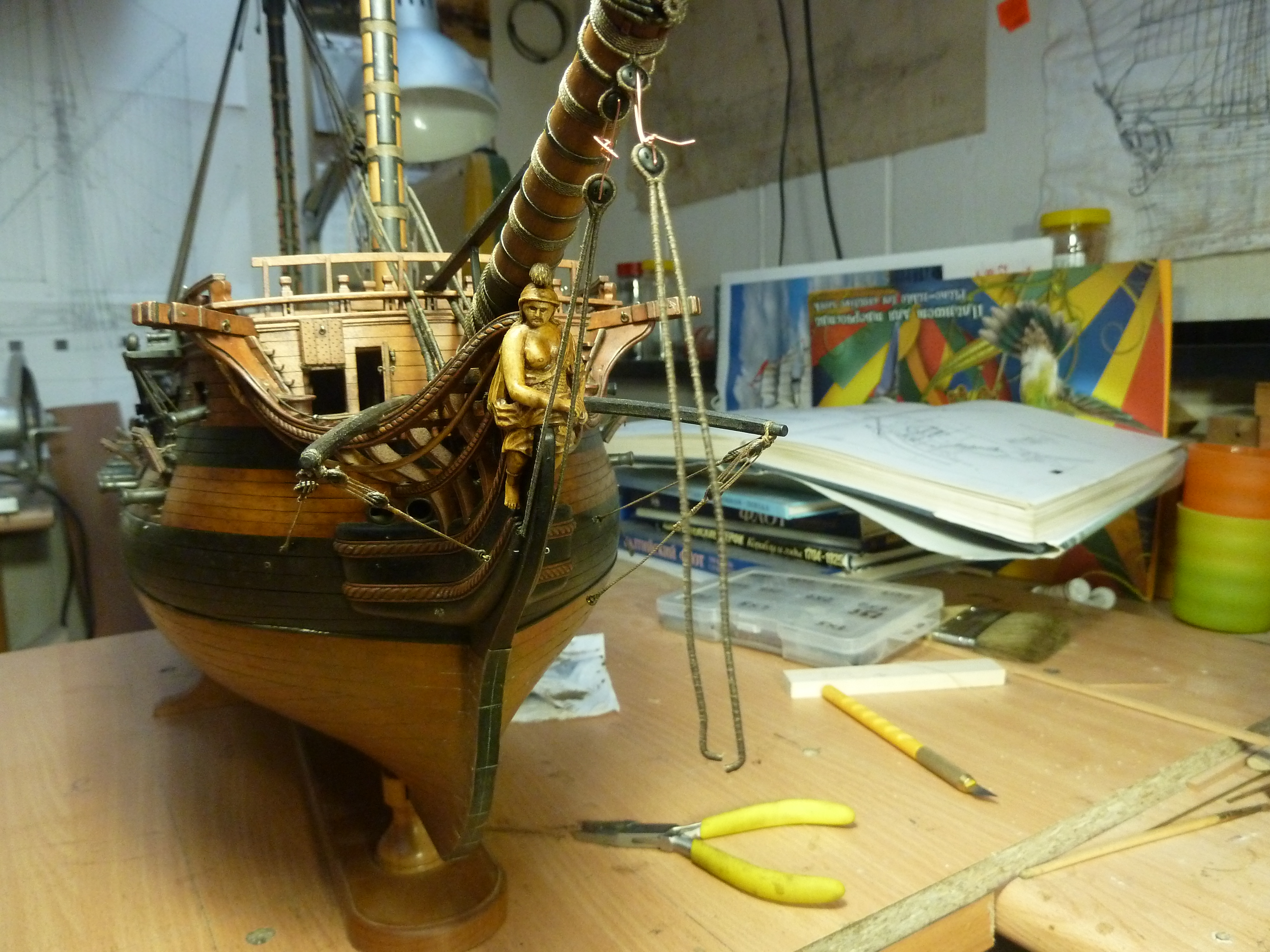

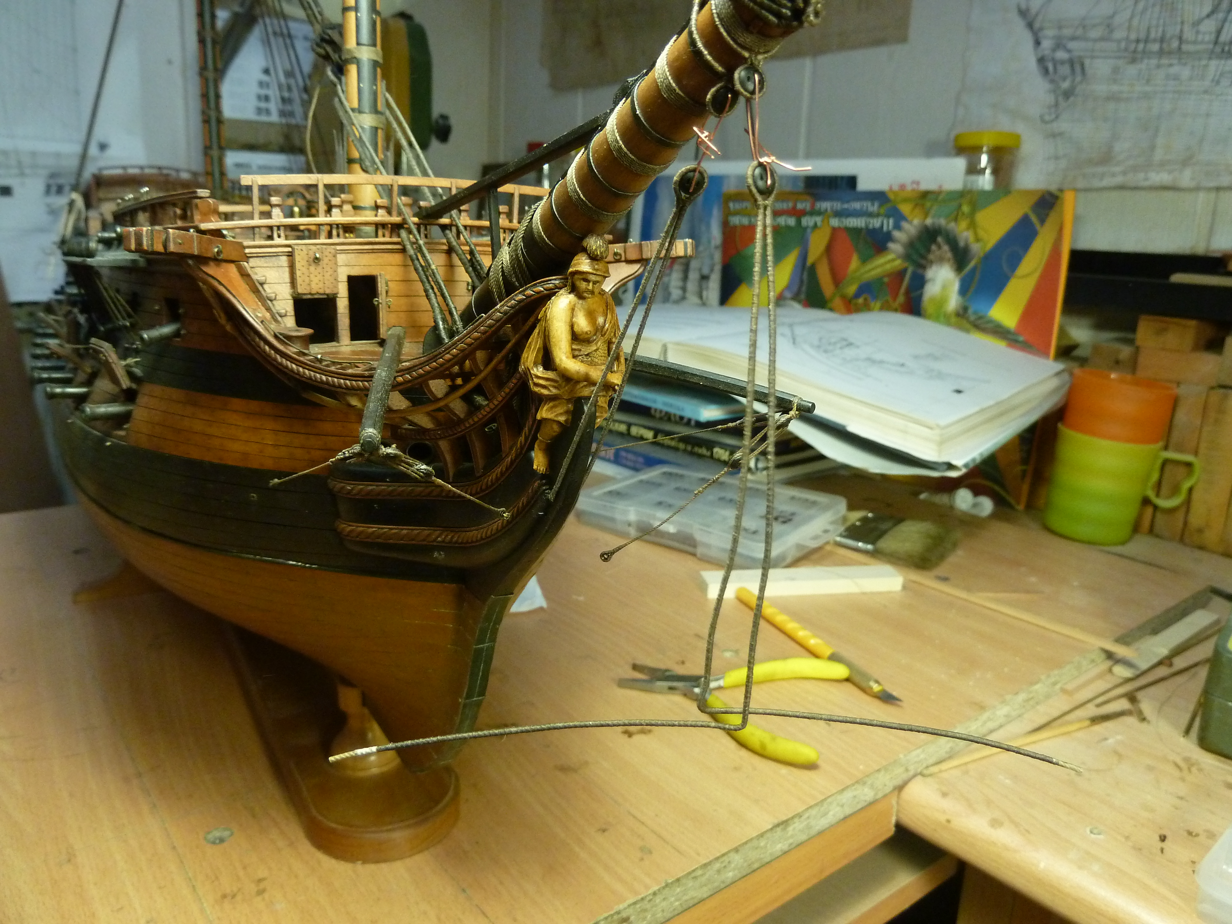

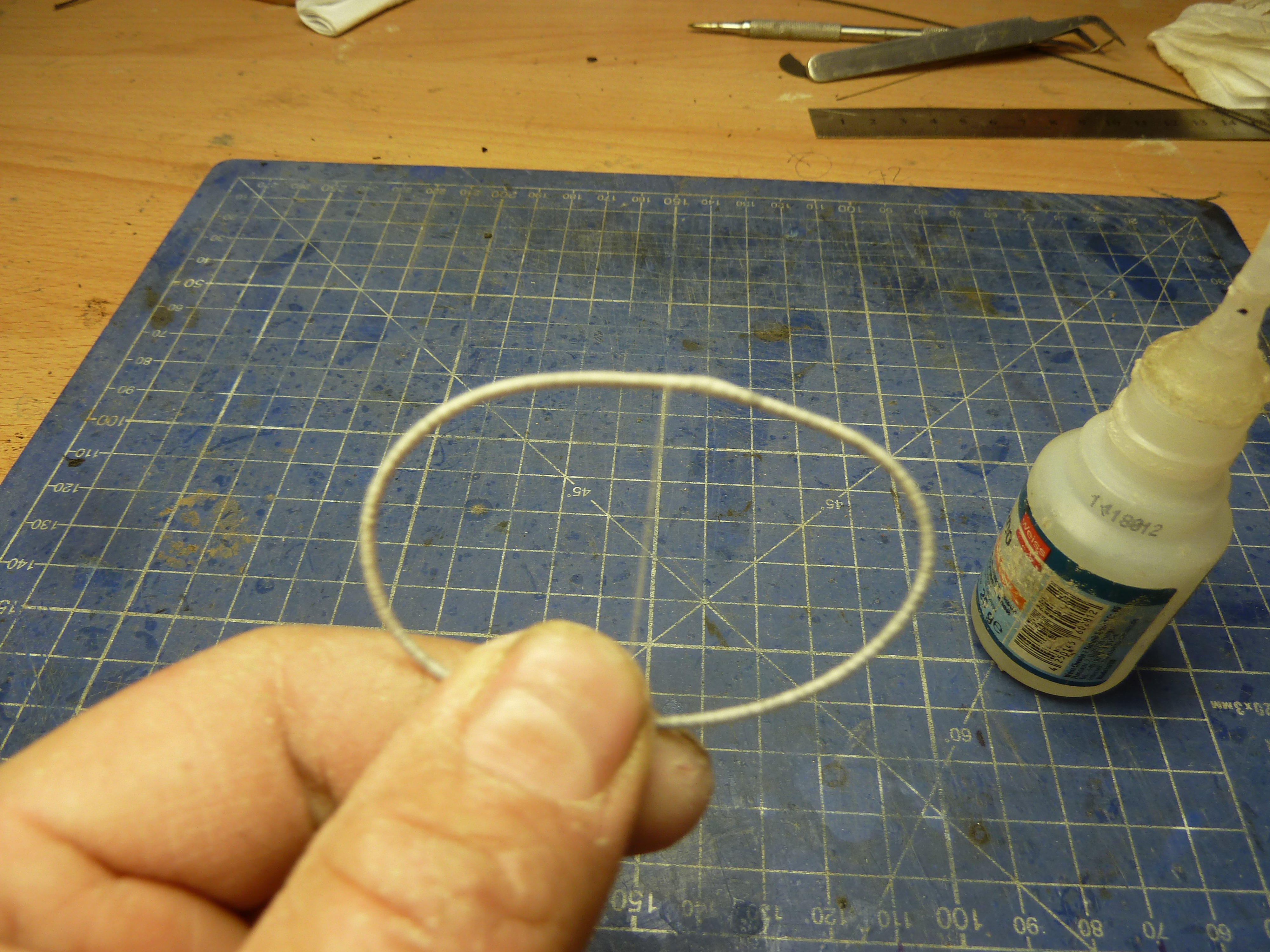

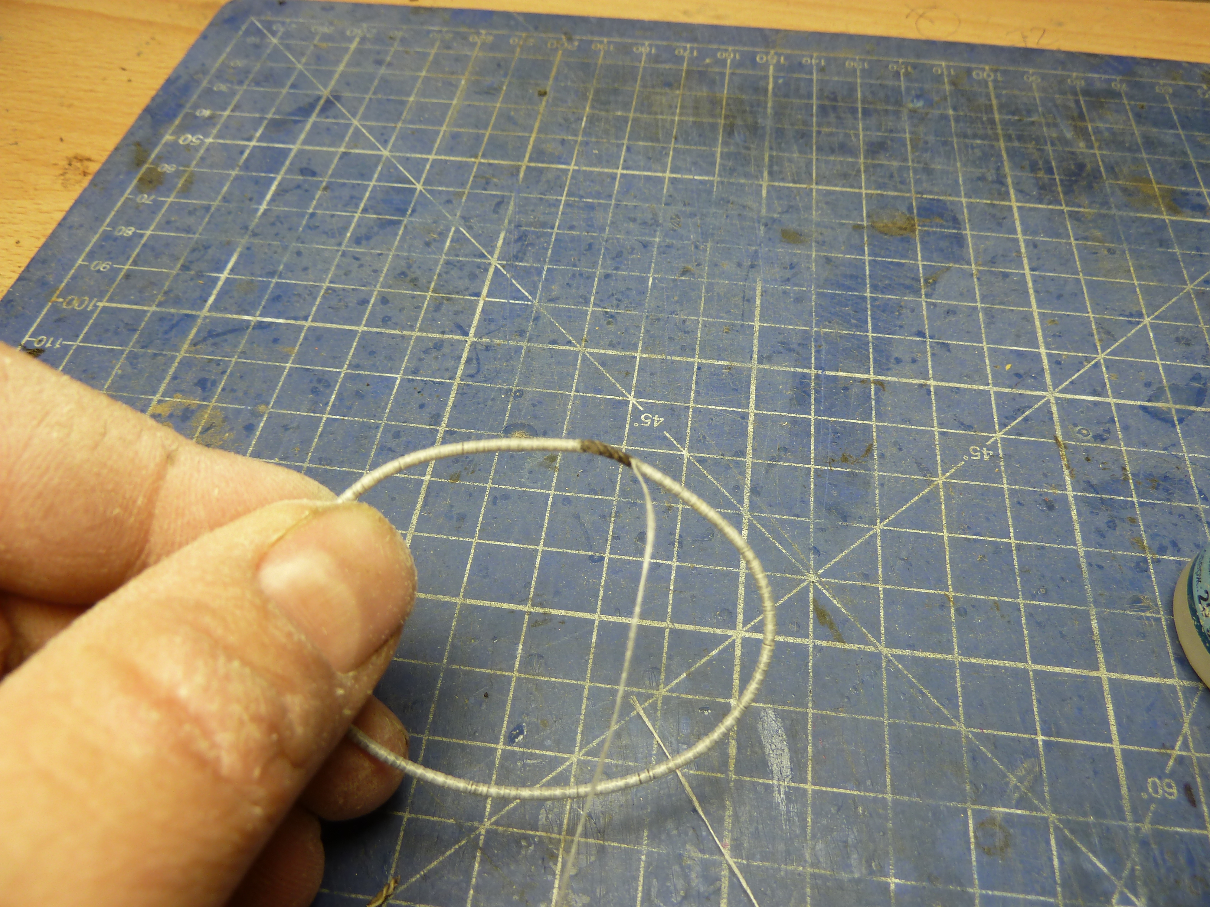

Изготовление крага фока штага. Таким же образом можно делать любой двойной строп или просто длинный строп с коушем.
Технология такая. Определяется длина кольца. Трос весь проклеен циакрином. Затем он клетнюется не доходя до концов примерно 4 - 5 диаметров. Концы клетневки крепятся маленькими каплями циакрина и обкусываются маникюрными кусачками. Далее концы обрезаются наискосок и склеиваются вместе. Склейка клетнюется. Образовавшееся кольцо вытягиваю вдоль , что бы склейка была посередине .Это важно, желательно что бы "сплесень" находился на штагблоке что бы его можно было приклеить дополнительно к нему. Прочности как ни странно хватает на любую обтяжку штага. Вкладываю штаг- блок и ставлю бензель с крыжом. Краг готов, осталось покрасить.

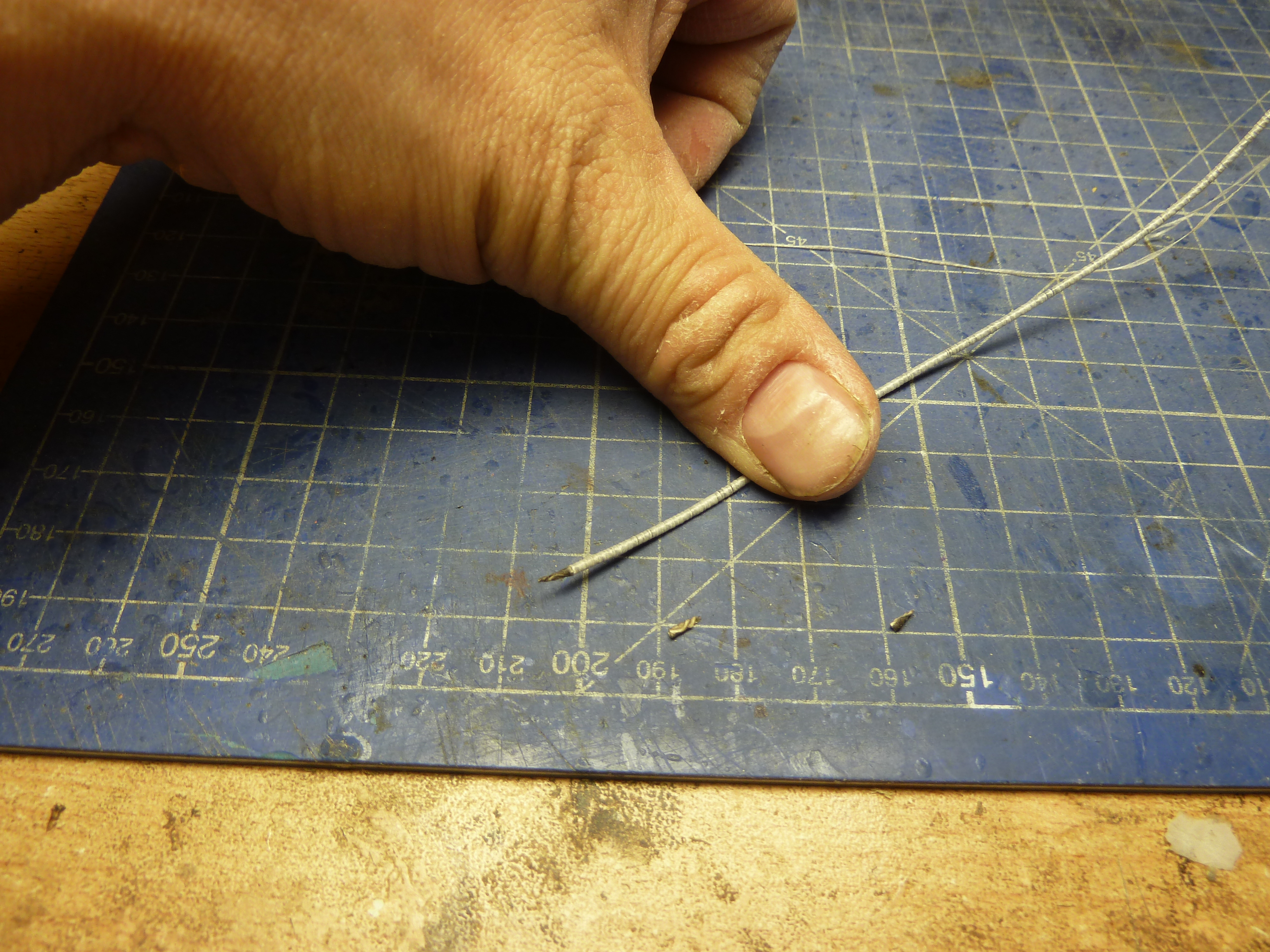

Изготовление огона на одиночной первой ванте идущей на оба борта.
Трос весь пропитан циакрином. Так как я клетнюю руками , то без необходимой жесткости это очень трудно сделать. Ванту вначале клетнюю до огона. Затем из куска такого же троса делаю петлю. её клетнюю не доходя до концов 4 диаметра. Концы срезаю наискосок. Один конец приклеиваю на ванту вплотную к оклетневанному участку . Затем клетнюю склейку и некоторый участок до следующей склейки. Второй конец петли подклеиваю и клетнюю склейку и весь трос до конца.

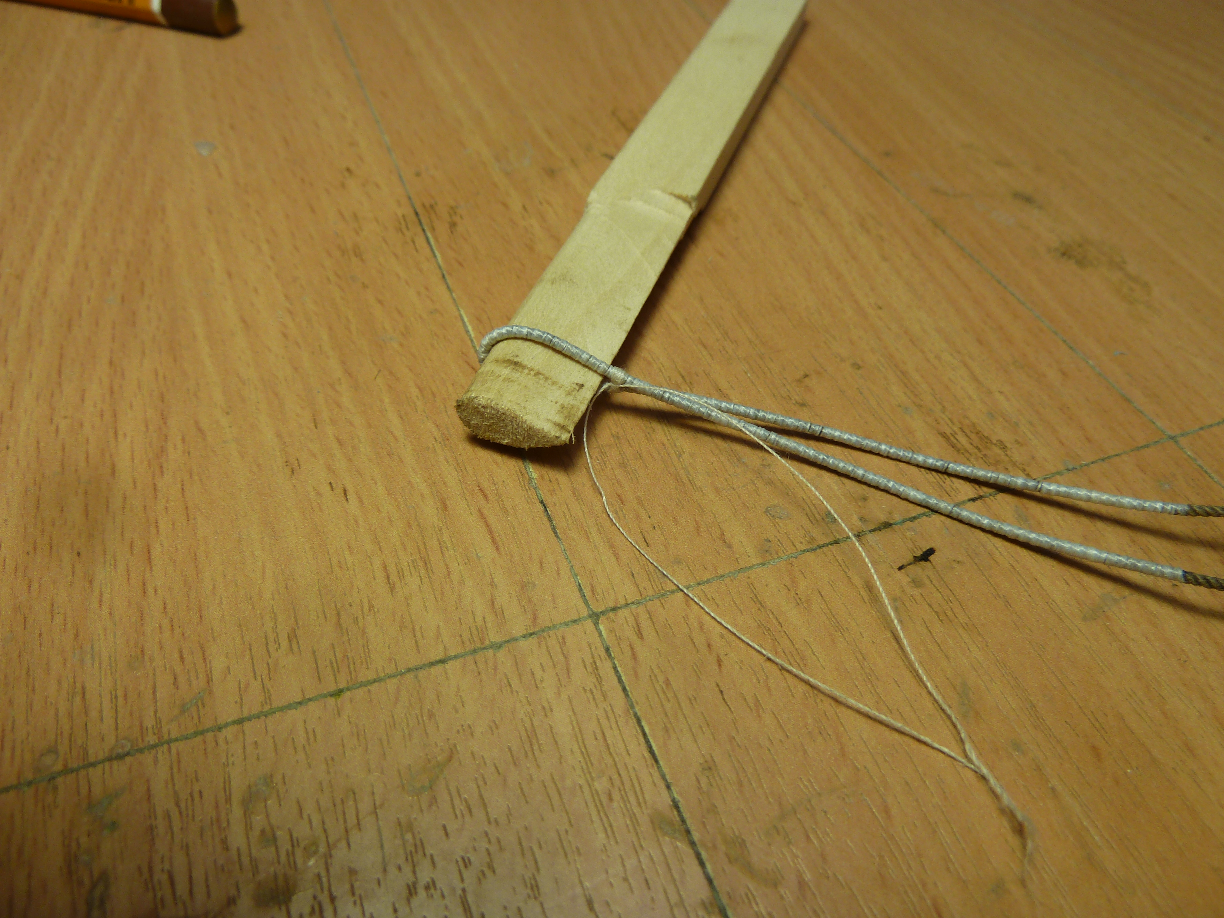

Простое приспособление что бы делать огоны двойных вант.

Изготовление двойных ватерштагов. Штагблок вставляется в середину проклееного и оклетневанного троса. Ставится бензель. Штагблок подвешивается к крагу с помощью скобок или просто проволоки, как сделал я. Концы сгибаются и обрезаются точно по уровню отверстия в княвдигде. и с клеем вставляются в него. Прочности вполне хватает для обтяжки.

Это уже окрашенные. Умбра не дает на синтетике радикально черный цвет. Скорее серо коричневый. Кроме того гасит блеск.
