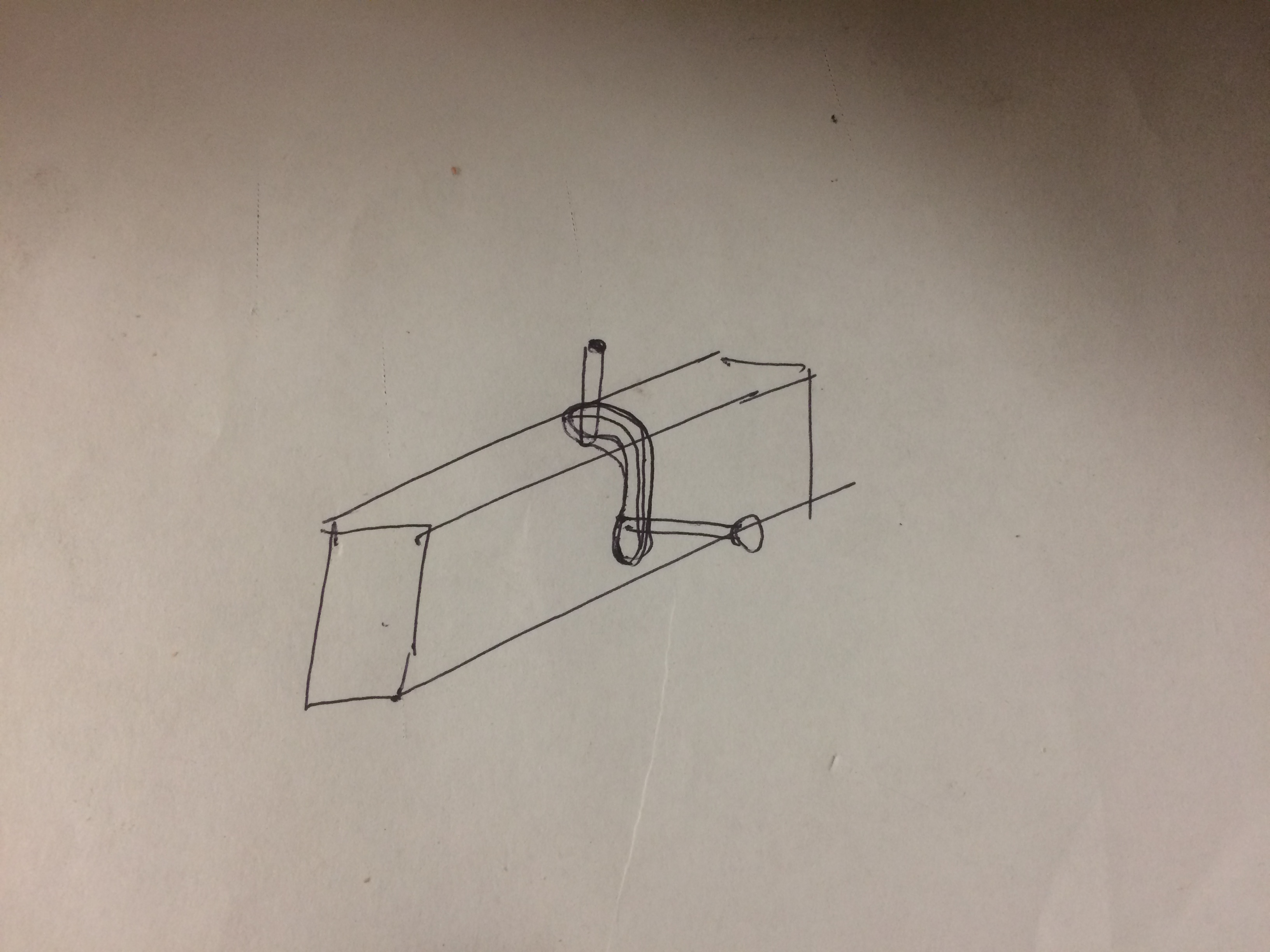

Здравствуйте Дмитрий. Докучал вам вопросами и потому маленький отчет.Не шедевр да мне на конкурсы не выставляться отсюда и нет детализации.И один вопрос.Чем вы доводите до кондиции канавки на щечках столь мелких блоках.

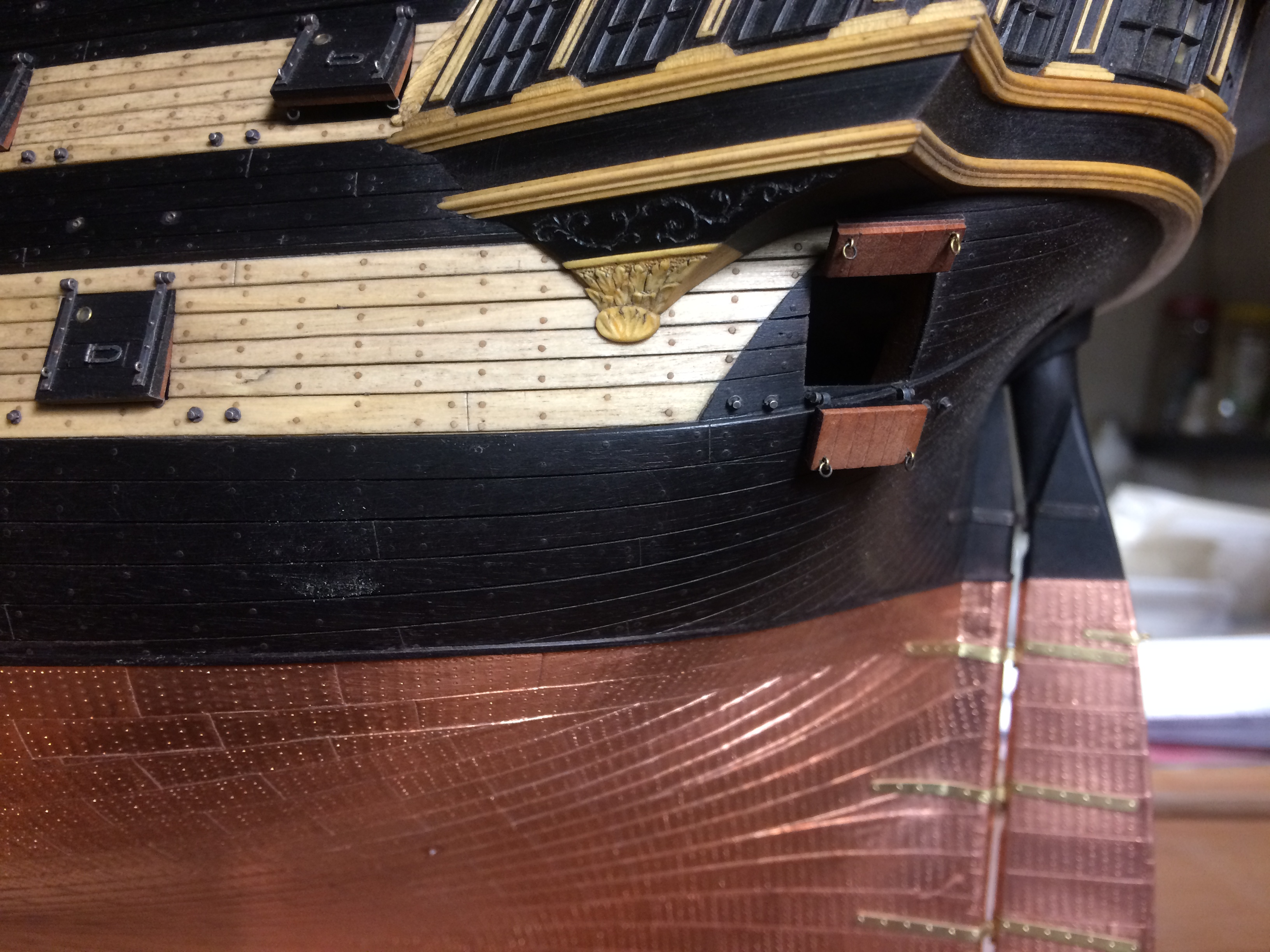

У меня к вам вопрос. Вы устанавливаете рулевые петли поверх медной обшивки. Почему? Это ваши эстетические предпочтения, вам так больше нравится? Или что-то ещё?

. Здравствуйте! Это скорее по эстетическим причинам. Фольга толстовата и если ей петли обернуть грубо смотреться будет. Не видел ещё ни одной модели, где бы было сделано как то иначе как у меня.pretty_vacant писал(а): ↑Вт май 19, 2020 21:50 Дмитрий, здравствуйте.
