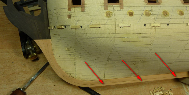

#95 Сообщение Сантьяга »
А подскажите про эту "планку" нижней части киля.
Как она называется?
Из скольких частей обычно состоит?
Три слова - это два слова
Сообщения: 2619
Откуда: Н.Новгород. Автозавод
Поблагодарили: 839 раз
Re: Как это сделано?
#96 Сообщение Dmitry Shevelev »
Это фальшкиль. Я сделал его из 3 частей.
Сантьяга
Сообщения: 238
Откуда: Чувашия, Чебоксары
Благодарил (а): 12 раз
Поблагодарили: 7 раз
#97 Сообщение Сантьяга »
Dmitry Shevelev писал(а):Я сделал его из 3 частей.
А как они соединяются? Под углом, замок или как?
#98 Сообщение JR »
Соединяются - с чем? Если друг с другом - то встык, если с килем - то деревянными нагелями: при посадке на грунт нагели ломаются, фальшкиль отваливается, а киль (и набор соответственно) остается неповрежденным.

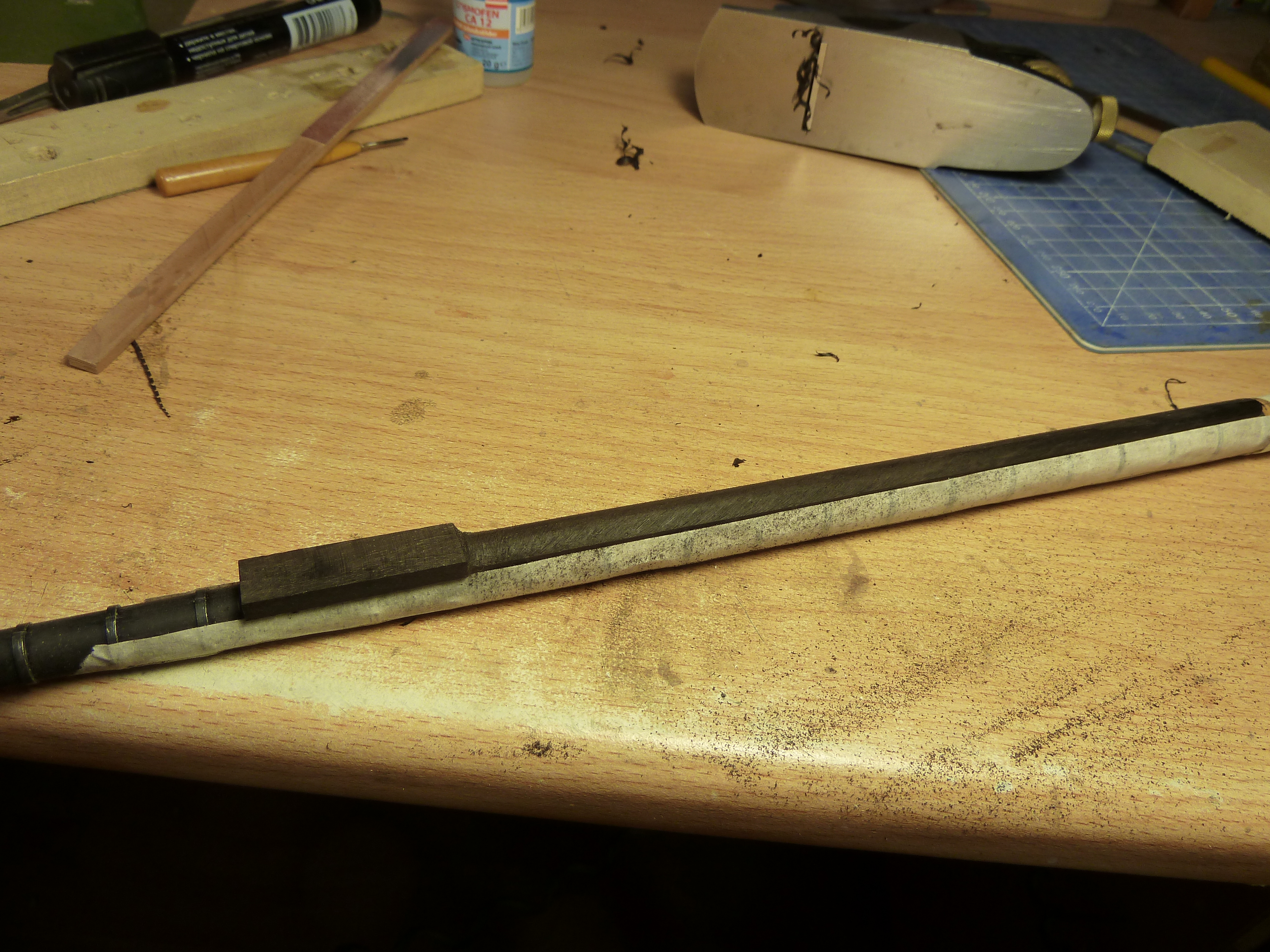

almax555
Сообщения: 28
Зарегистрирован: Вс янв 08, 2012 14:16

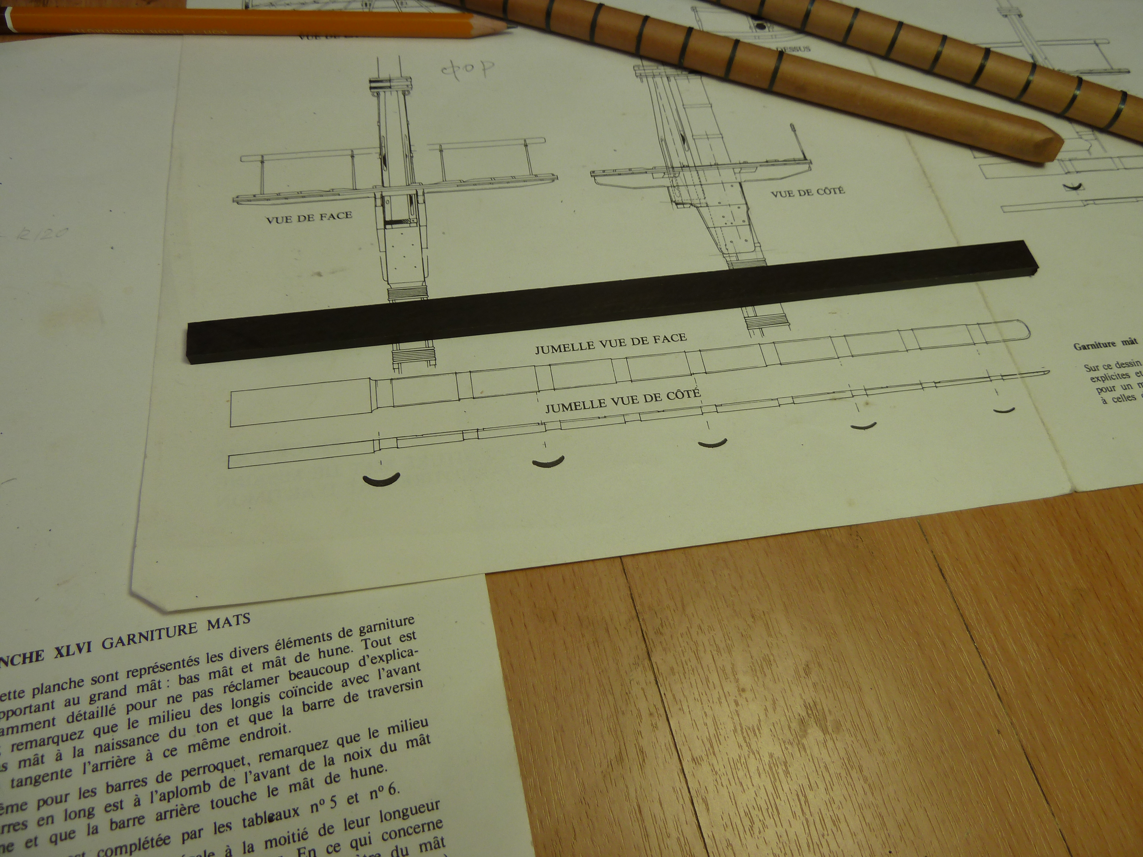

#101 Сообщение almax555 »
Дмитрий, по поводу мачт, я так понимаю Вы их вытачиваете на токарном станке по металлу? Каким резцом пользуетесь? У меня резцы по металлу дерево чисто не режут, вот сейчас задумался что туда приспособить... Потом вопрос как их правильно конусными сделать, ну и накладки из эбена (в чертеже они JUMELLE называются вроде) каким образом делаются, думаю не только мне было бы интересно посмотреть как все таки мачты делать правильно.
Сообщения: 2619
#102 Сообщение Dmitry Shevelev »
Нет, мачты я делаю рубанком. А в токарном только зачищаю начисто. Вообще я дерево на токарном точу. В основном использую два быстрорежущих резца - проходной и отрезной. Обороты максимальные. Лучше около 3000, если есть.
Сообщения: 2619
#103 Сообщение Dmitry Shevelev »
На циркулярке выпиливаю квадратную рейку по максимальному диаметру мачты с небольшим припуском. Примерно с половины рубанком сострагиваю конус со все 4 сторон, контролируя размер штангенциркулем, опять же с небольшим припуском. Далее делаю из квадратной рейки восьмигранную, потом шестнадцатигранную. Её уже можно в токарник ставить и зачищать начиная с крупной шкурки.
almax555

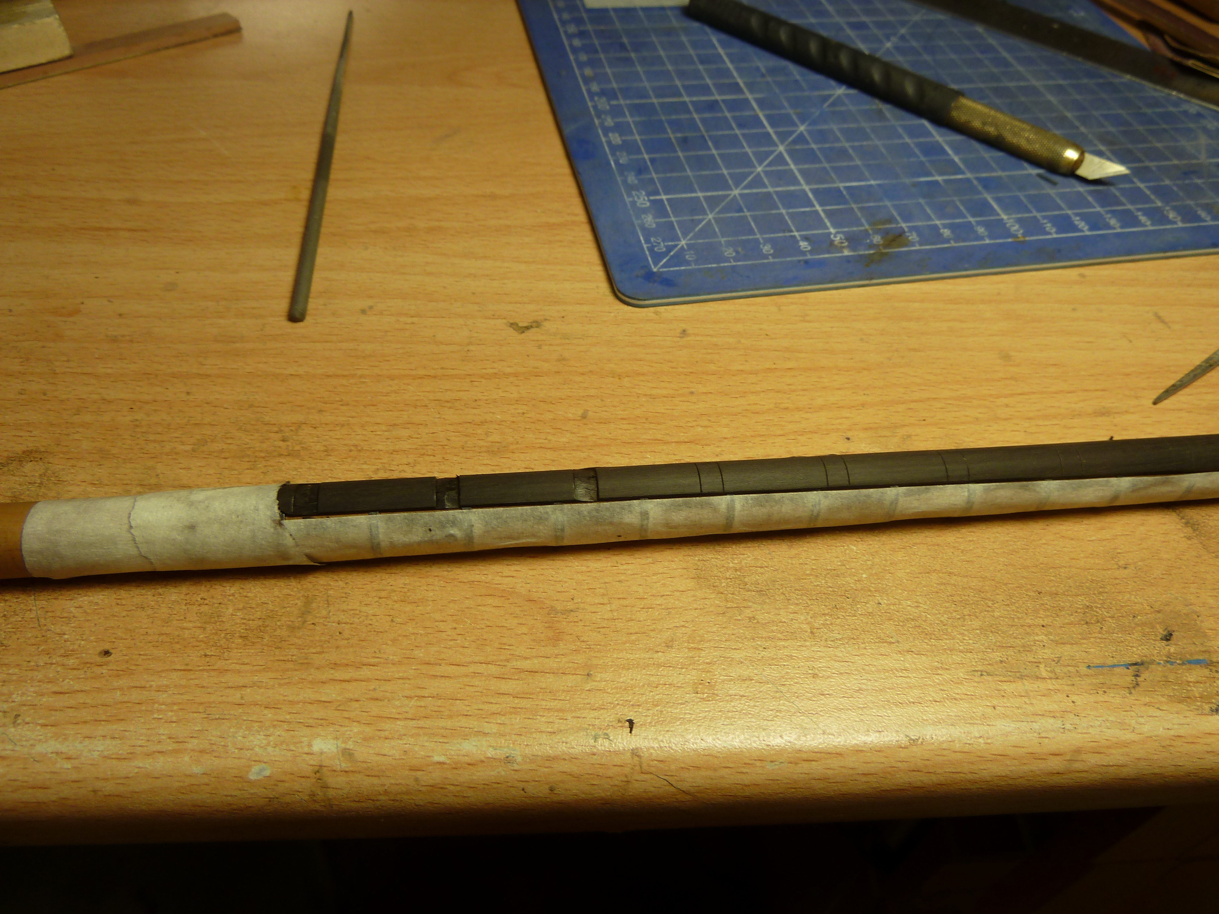

Сообщения: 28
#104 Сообщение almax555 »

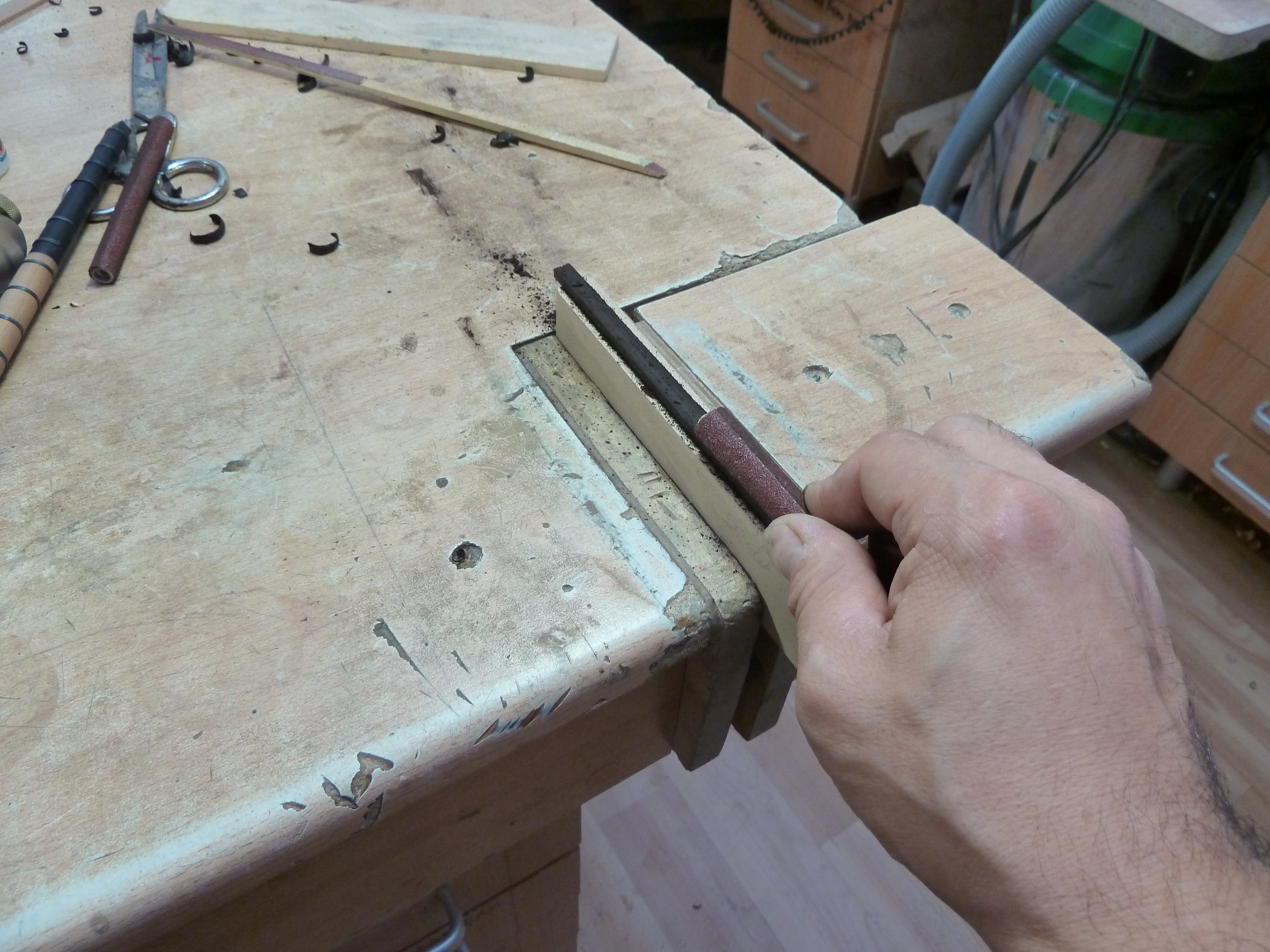

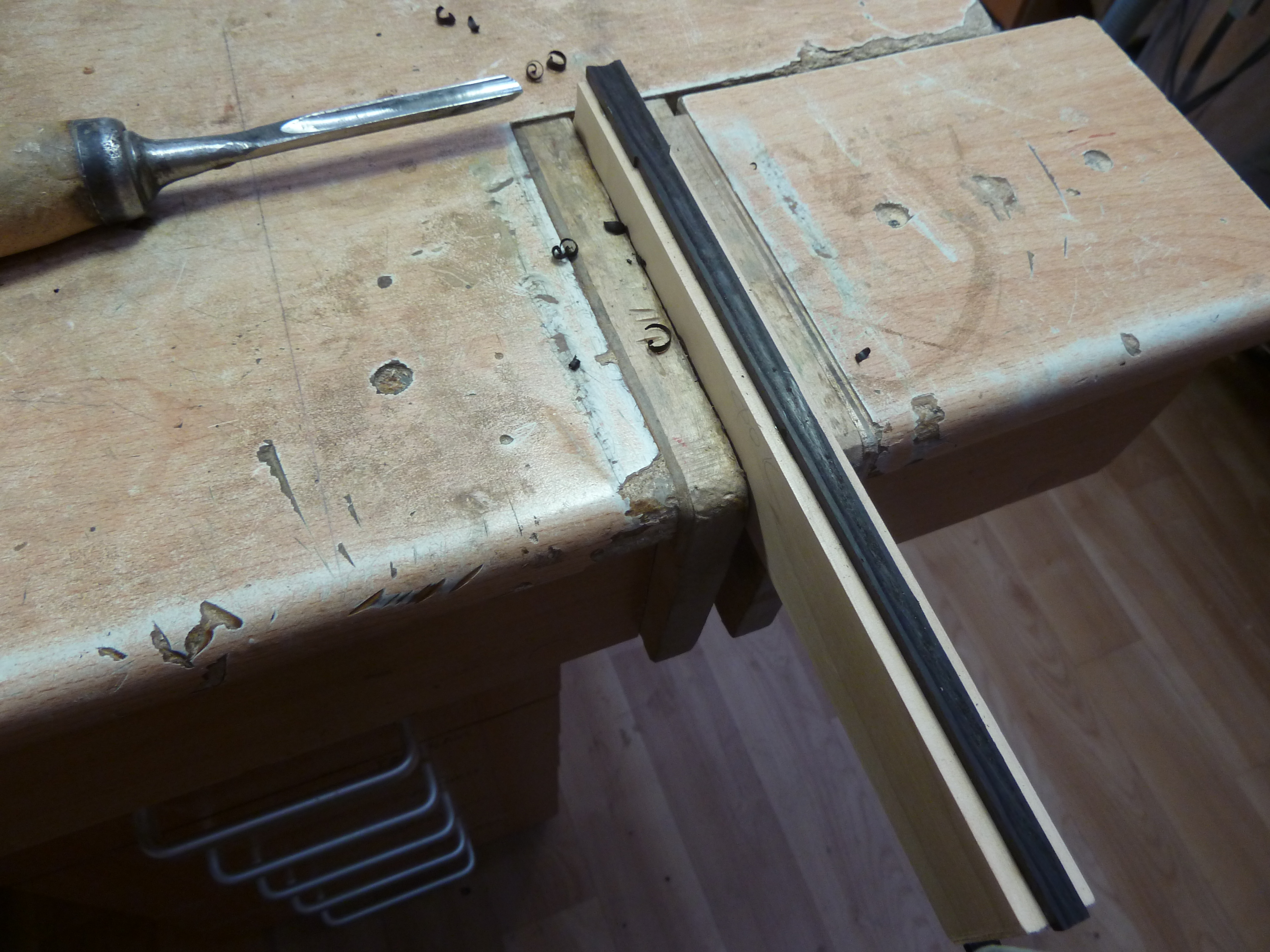

Спасибо! Тоесть выходит на станке только шкурка, по поводу накладок на мачту думаю склеить из реек на мачте обмотанной скотчем а потом обработать шкуркой, под медный бандаж профрезеровать тоже на оправке попробую.
Сообщения: 2619

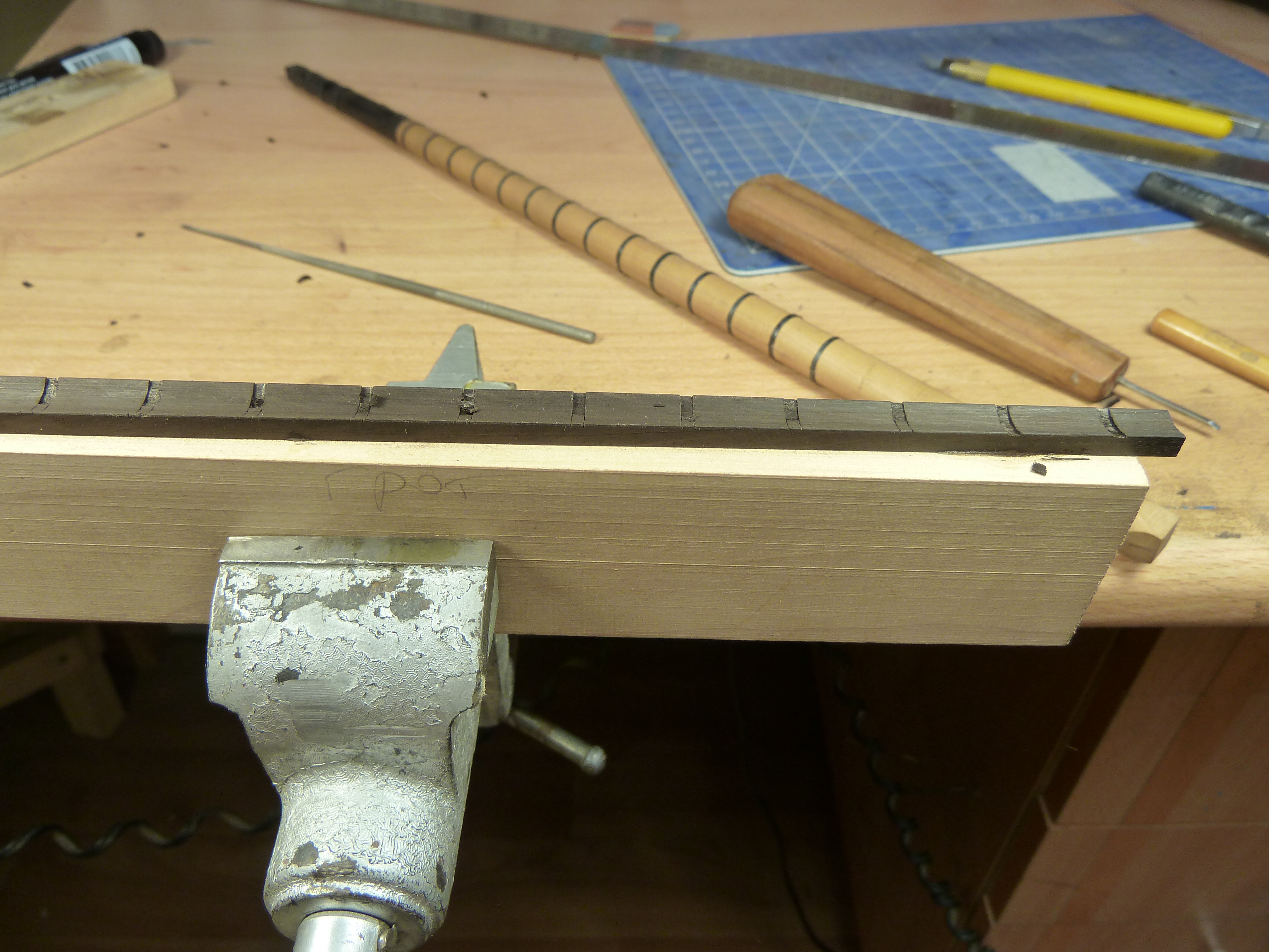

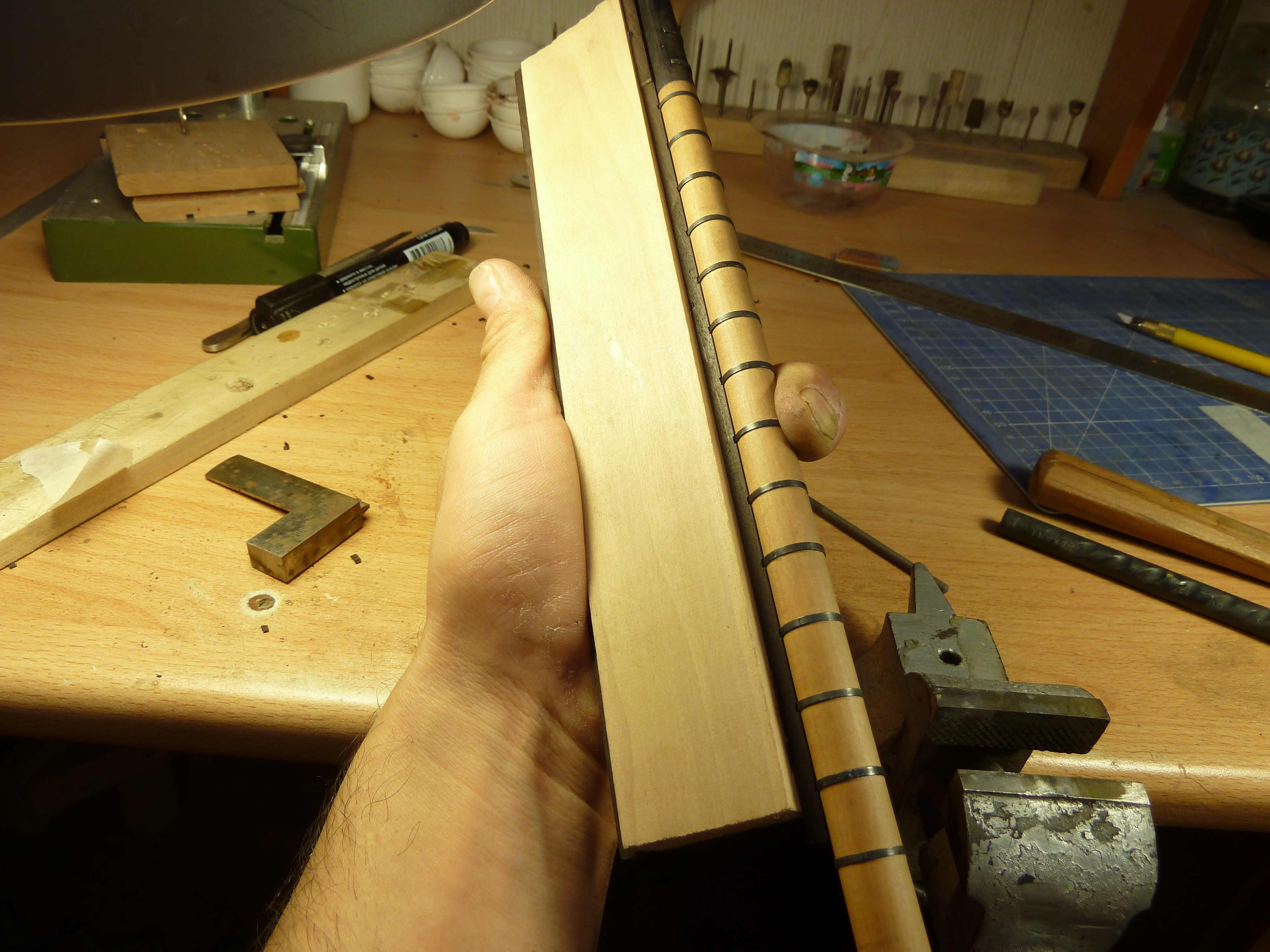

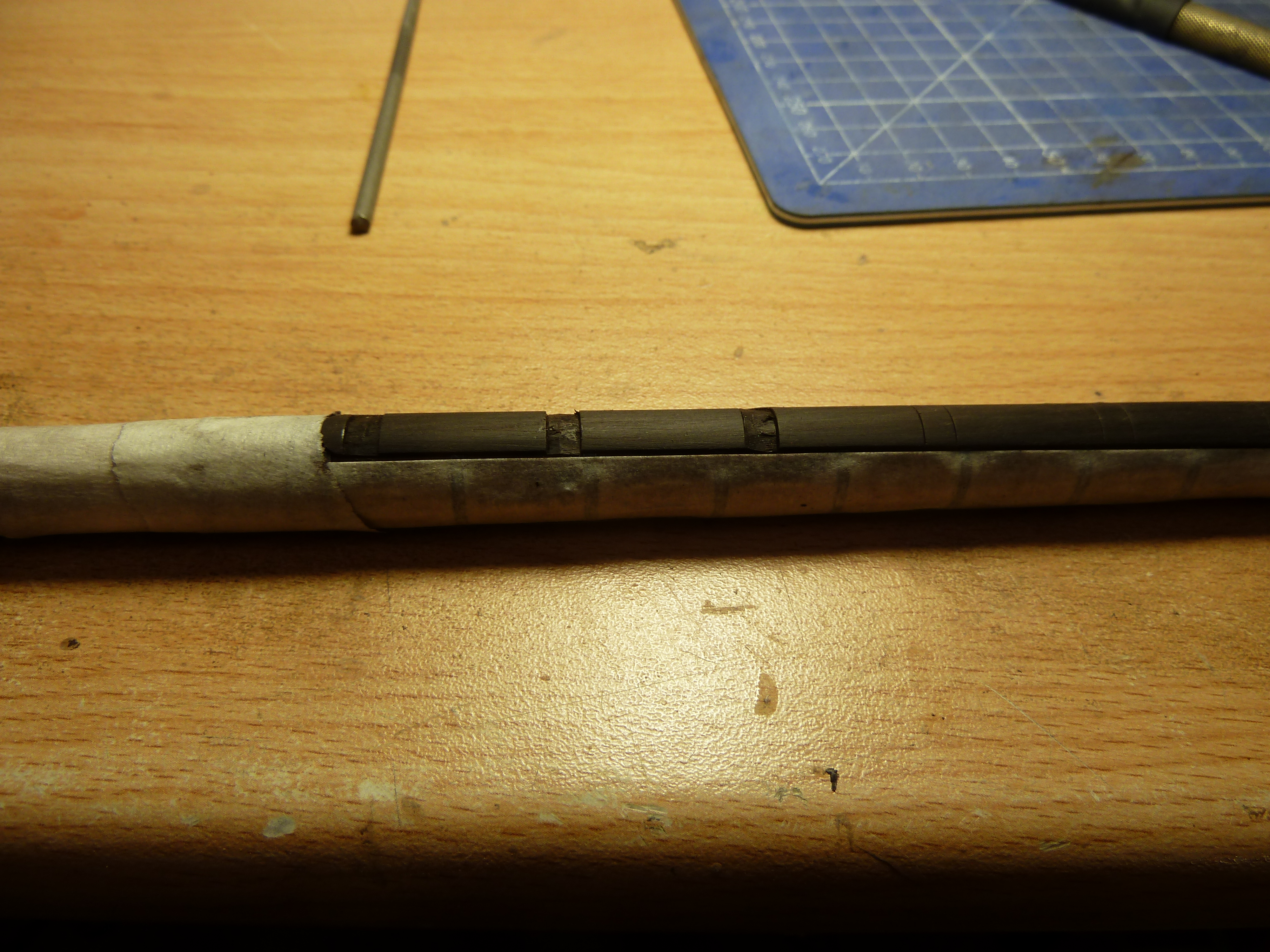

#105 Сообщение Dmitry Shevelev »
Накладка на мачту называется фронтфиша. Сделана из черного граба. Эбен сейчас никто не использует, дорого а разницы никакой. Процесс изготовления следующий: выпиливается заготовка по максимальным размерам.Размечается по виду сверху и после выпиливания и зачистки на пятачки циакрина приклеивается к деревяшке и зажимается в тисках. Полукруглой стамеской на глаз делается канавка для направления шлифовки. Потом крупной шкуркой наклеенной на круглую палочку делается выборка под мачту. Нужно добиться что бы мачта по всей длине плотно прилегала к фише. Далее на мачту ставятся металлические бугели и их положение намечается на внутренней вогнутой стороне фиши.Ножом и узкой стамеской выбираются пазы под бугели. Теперь фронт фишу можно окончательно приклеить на циакрин. Вокруг фиши наклеиваются полоски малярного скотча в 2 слоя, для защиты мачты и бугелей от шкурки. С помощью ножа, стамески. маленького рубанка нижняя часть фиши округляется и зачищается. На готовой фише размечаются места под тросовые вулинги. Пазы делаются ножом и узким шкурником. Скотч снимается в последнюю очередь
