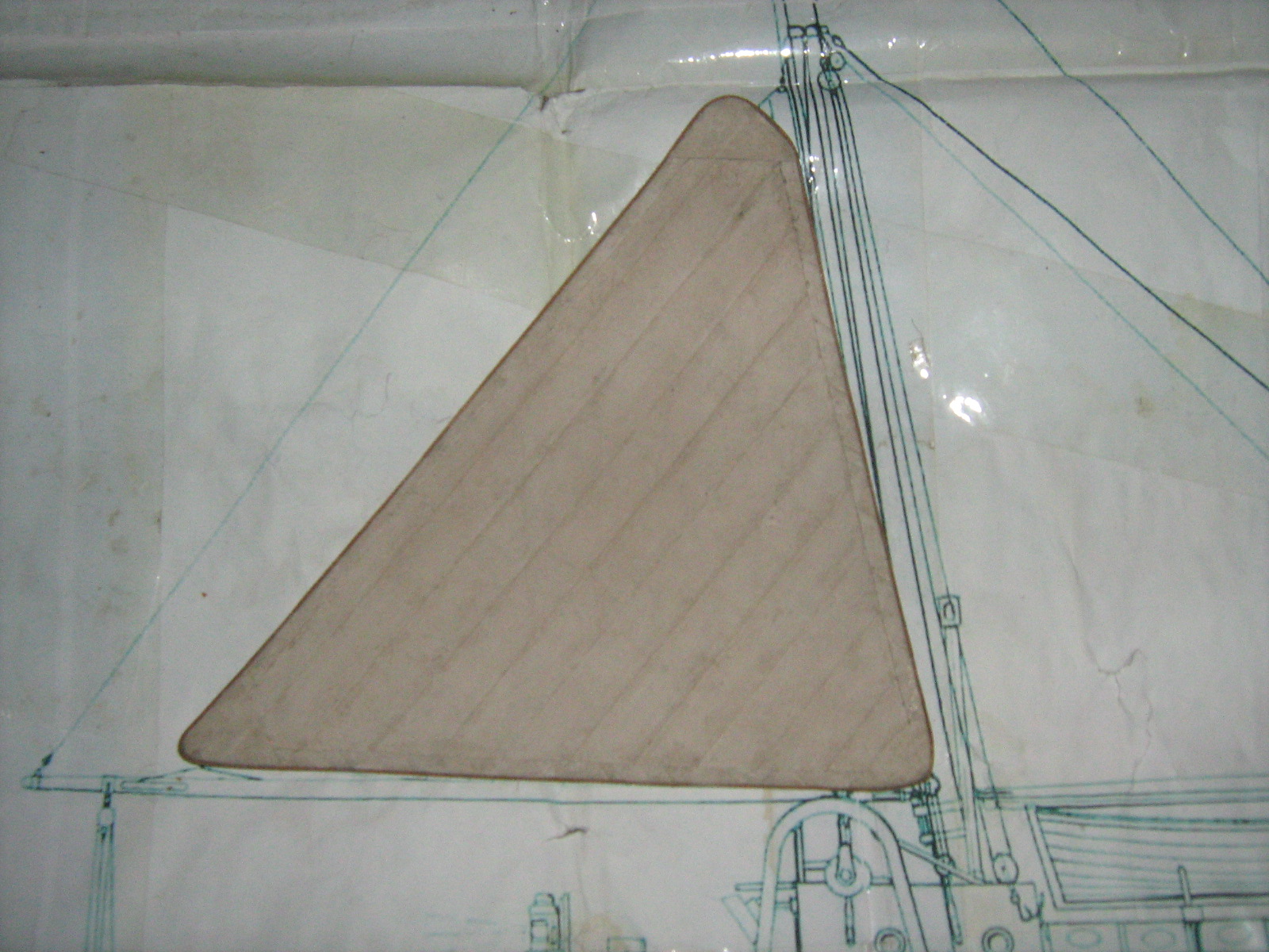

Спасибо Дмитрий за ваш метод изготовления паруса. Получилось с первого раза! Грязновато , правда, но будем считать что это уголь виноват :)
Сообщения: 2622
Откуда: Н.Новгород. Автозавод
Поблагодарили: 841 раз
Re: обращение к МАСТЕРУ
#59 Сообщение Dmitry Shevelev »
Владимир, рад что Вам пригодилась технология! Она имеет право на жизнь хотя сам сейчас у Олега Серегина заказываю шитые.
Владимир П
Сообщения: 203
Зарегистрирован: Чт авг 04, 2005 14:35
#60 Сообщение Владимир П »
Да ! У него очень хорошие , аккуратно сделанные , паруса, но мне без швов все равно нравятся больше. Надо придумать , как сделать "пузо" . Я , кстати , пробовал стирать - не развалились и цвет не потерялся. Клеил на D3
