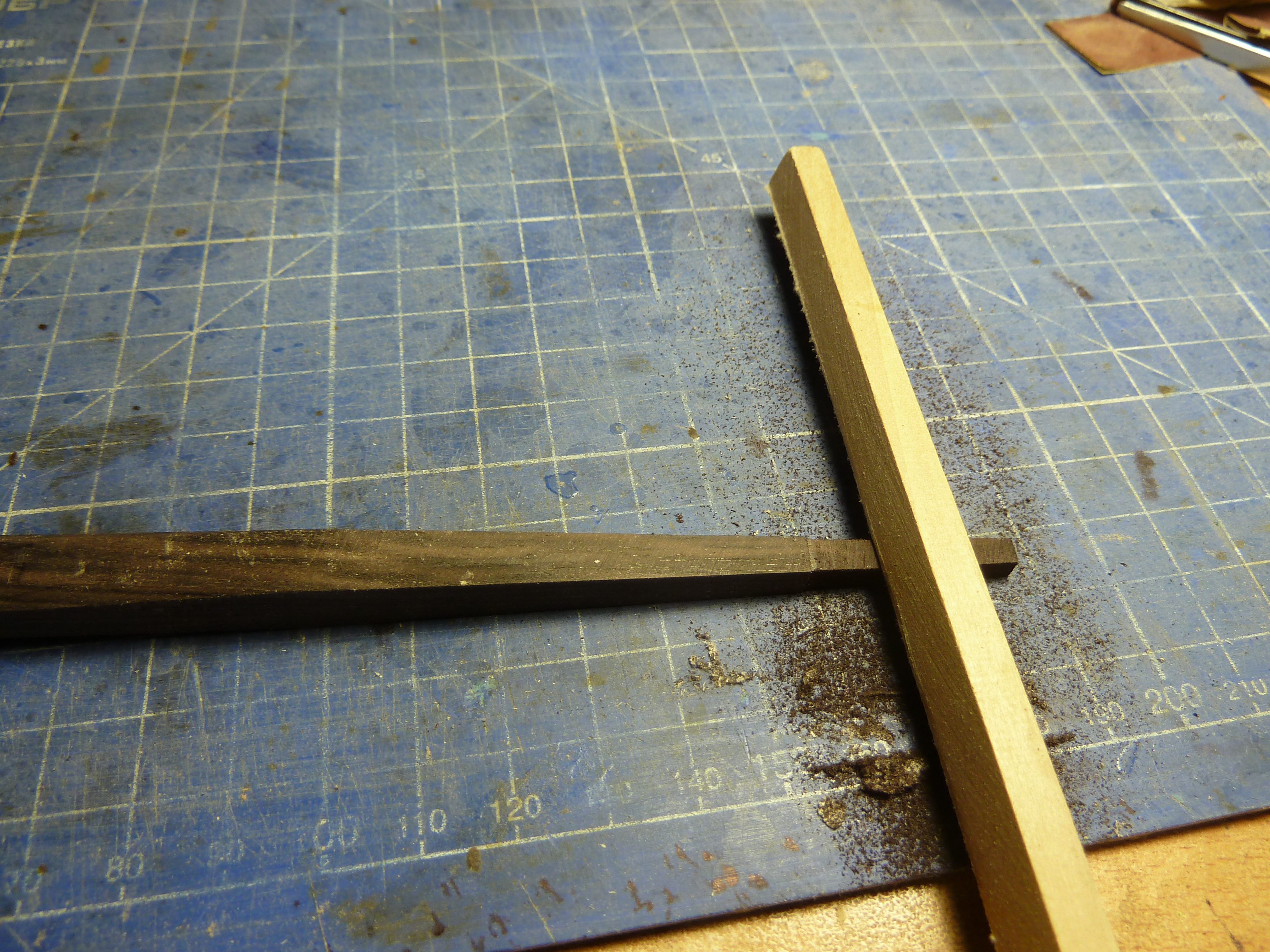

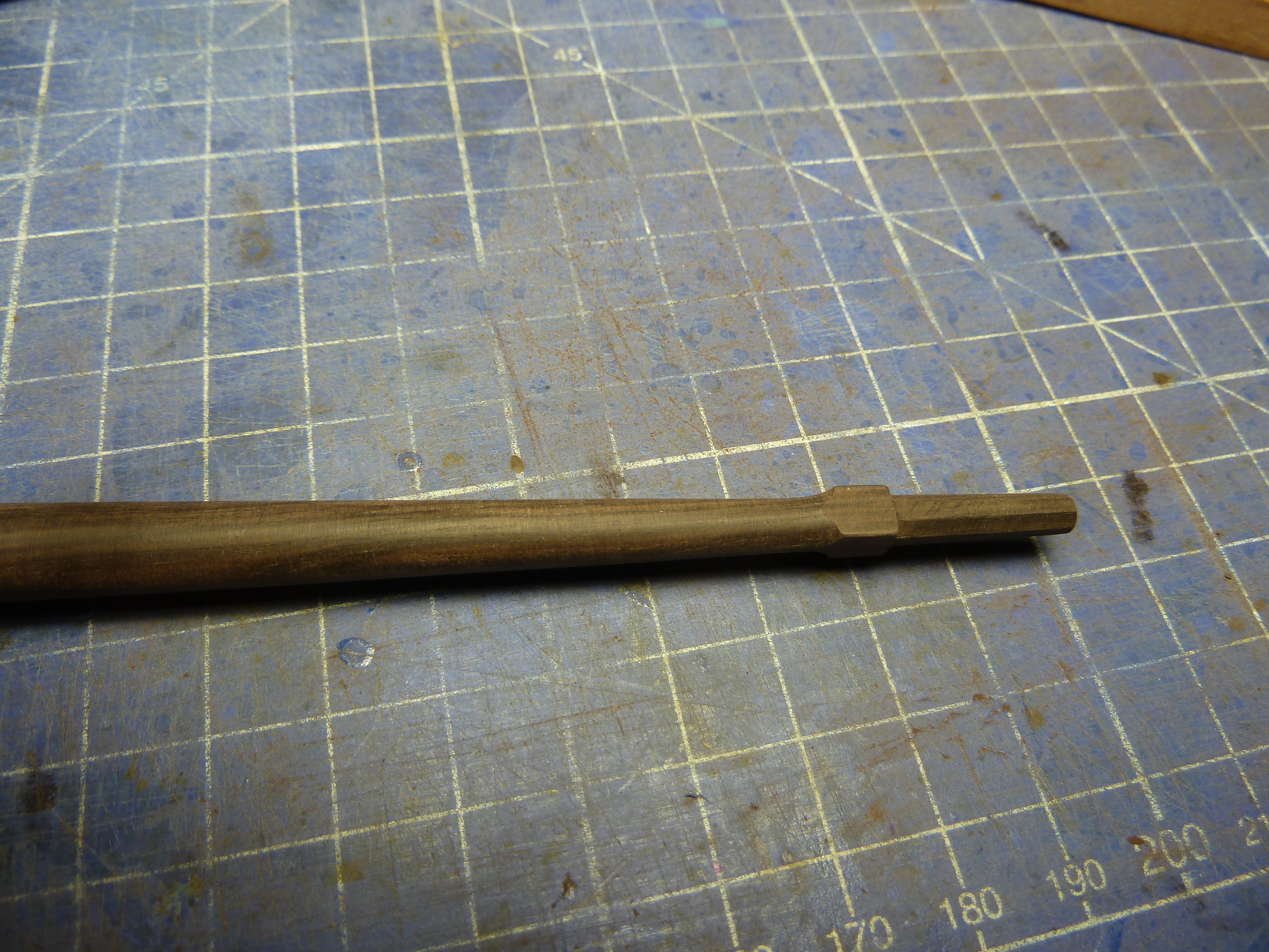

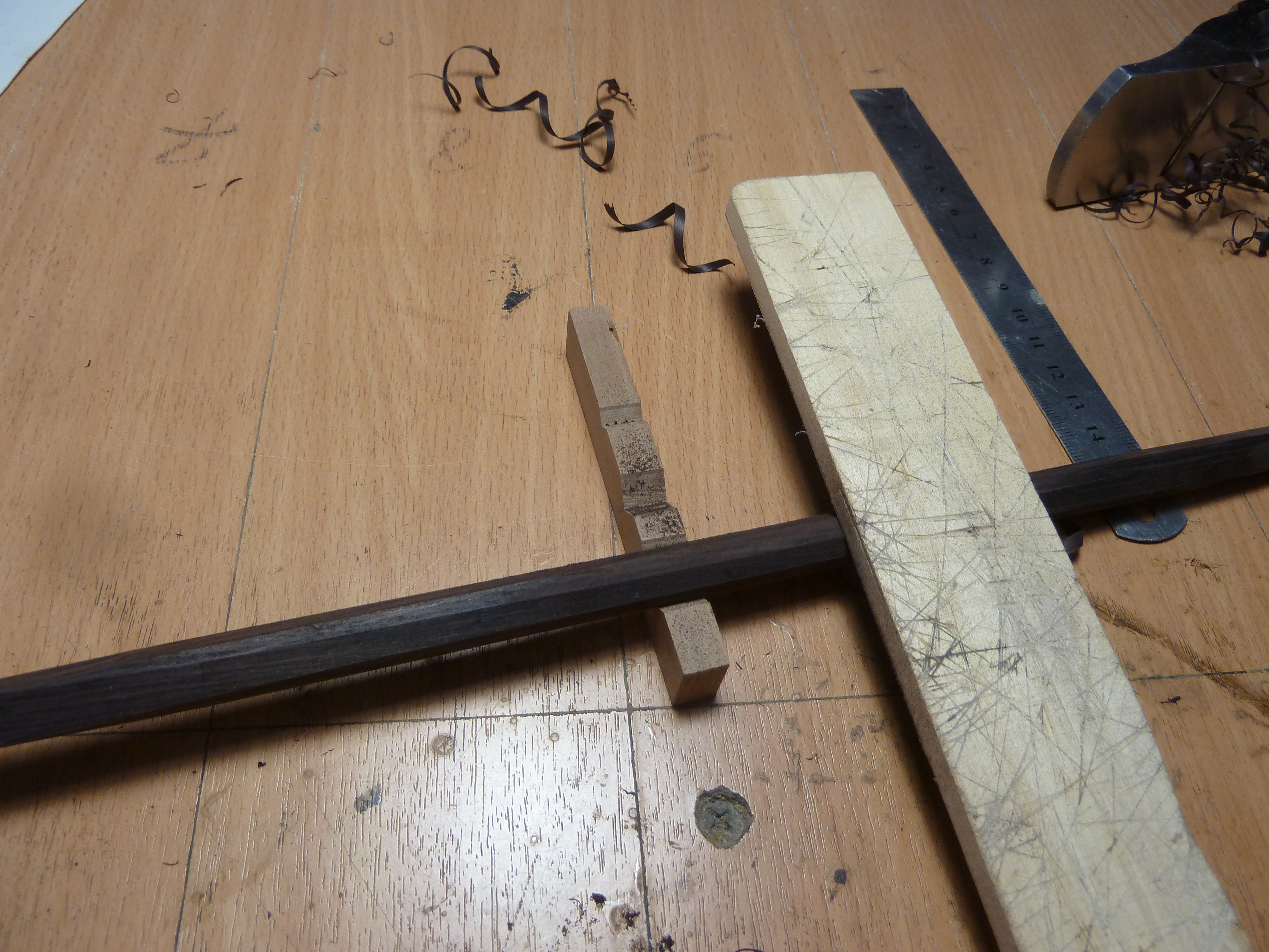

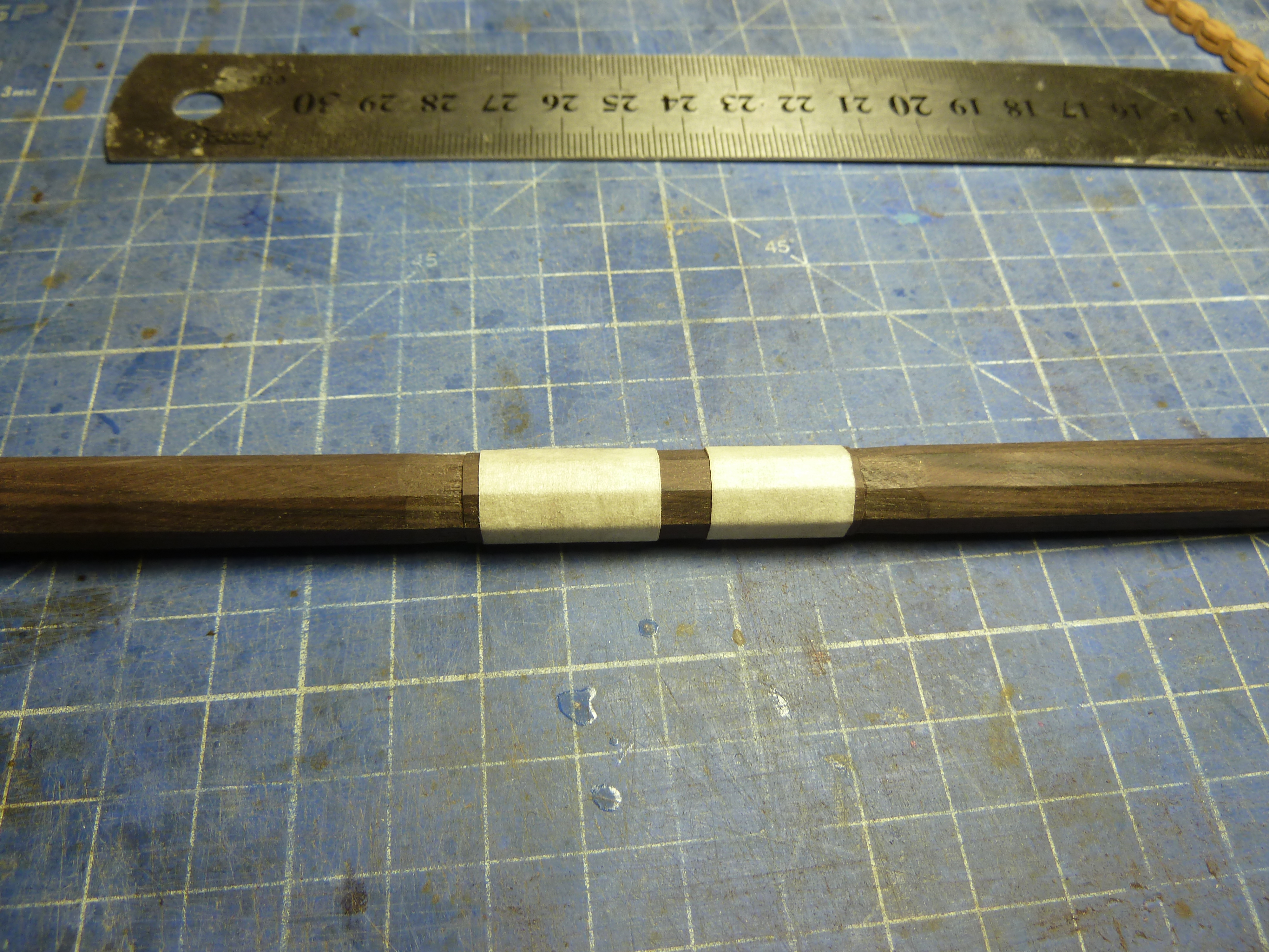

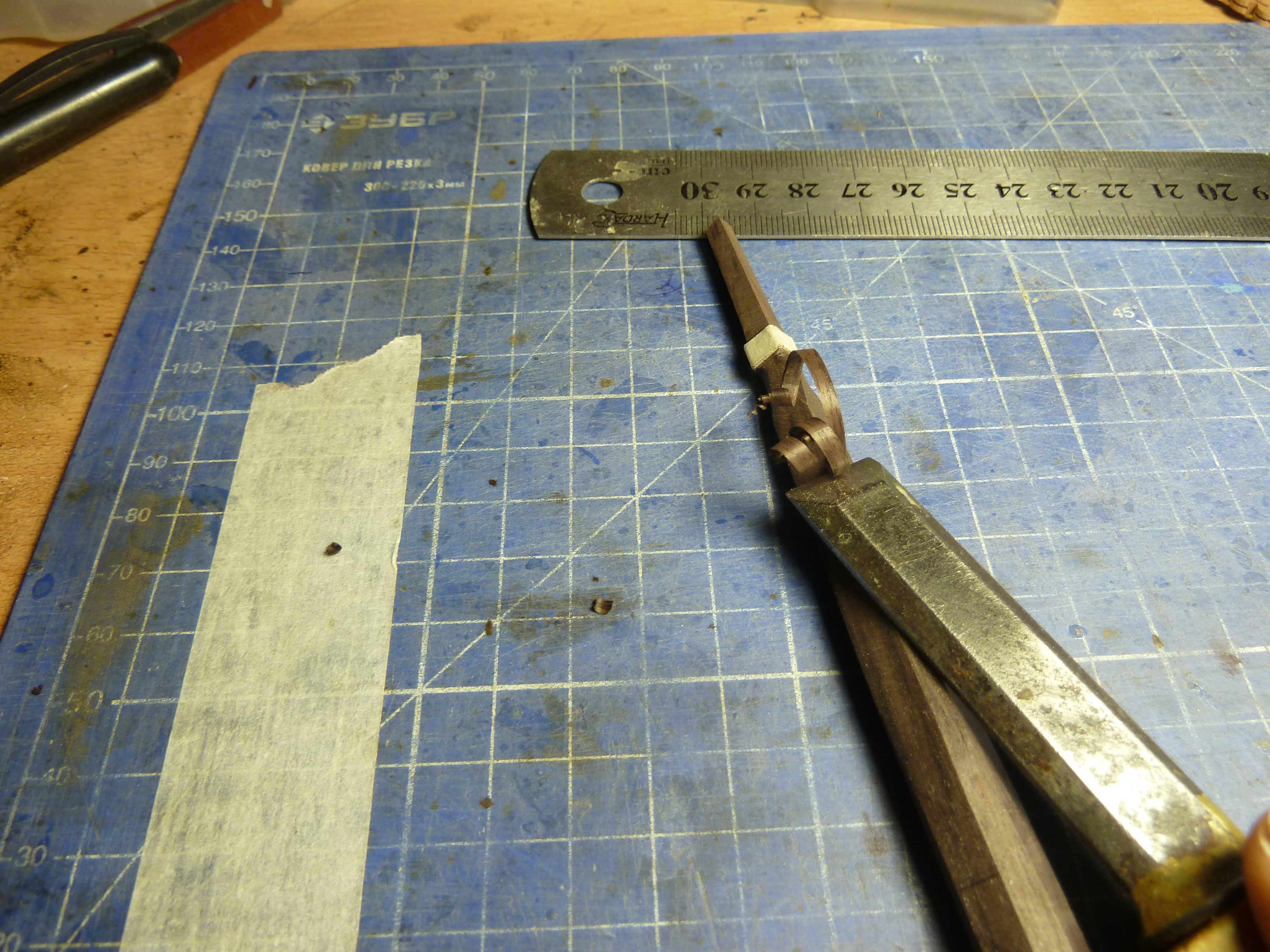

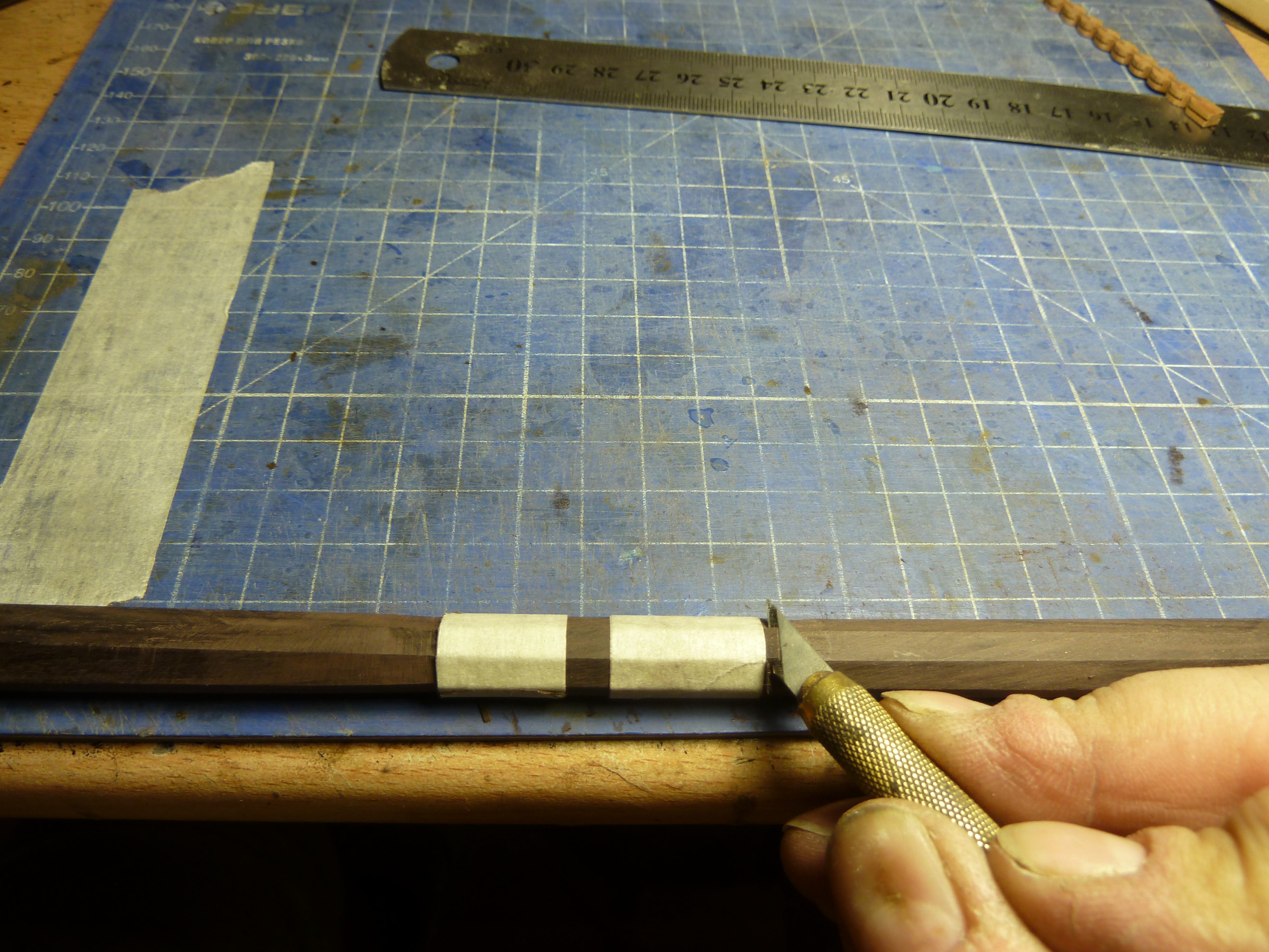

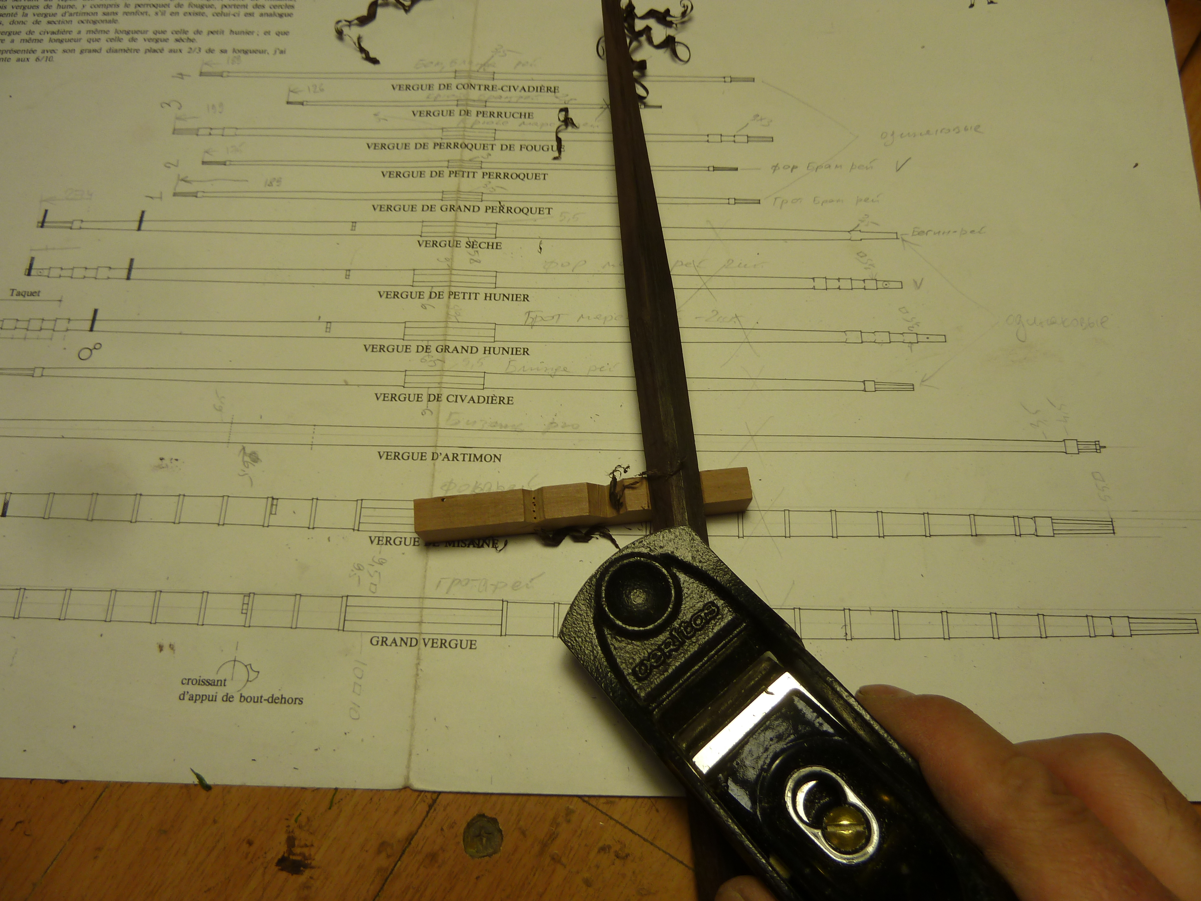

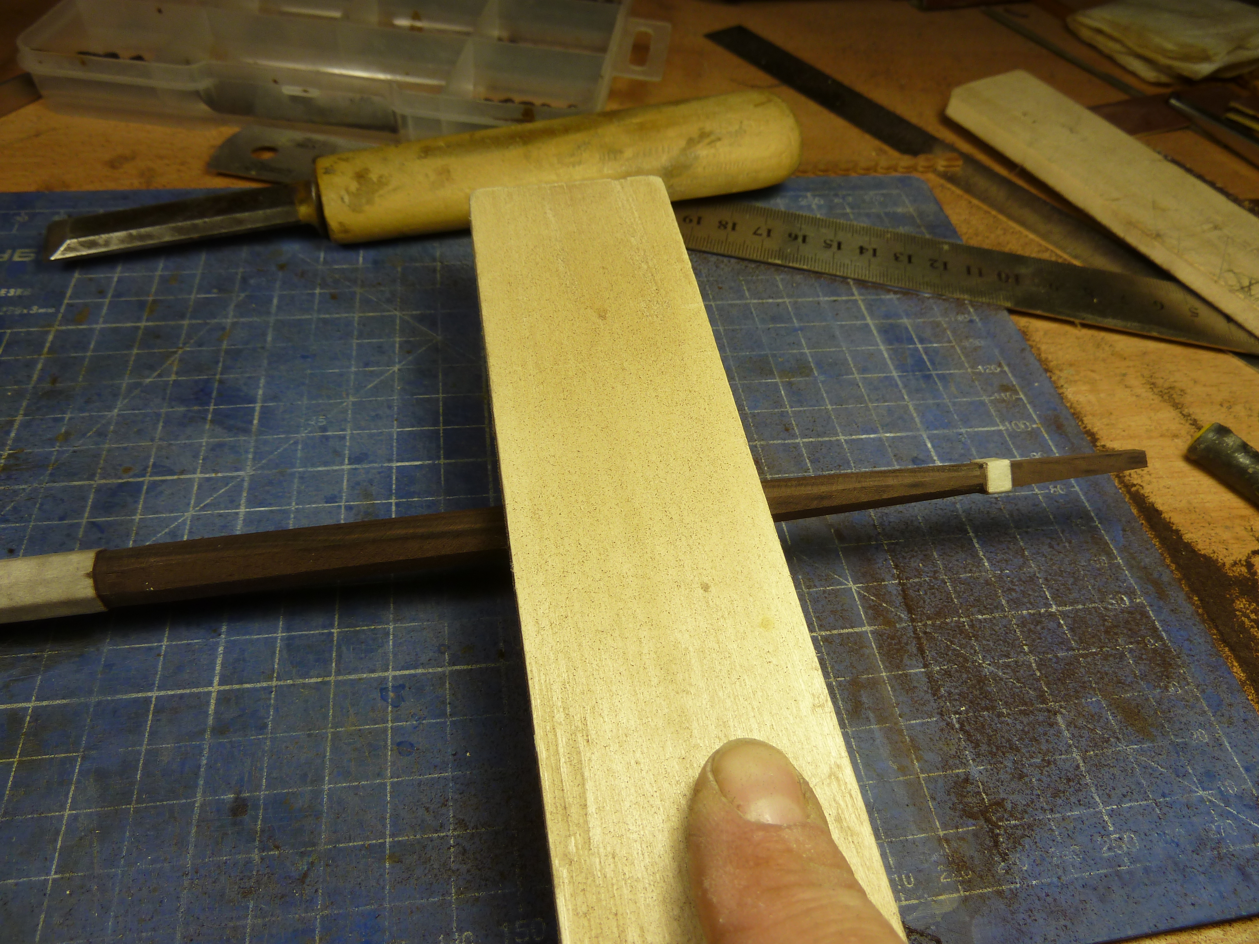

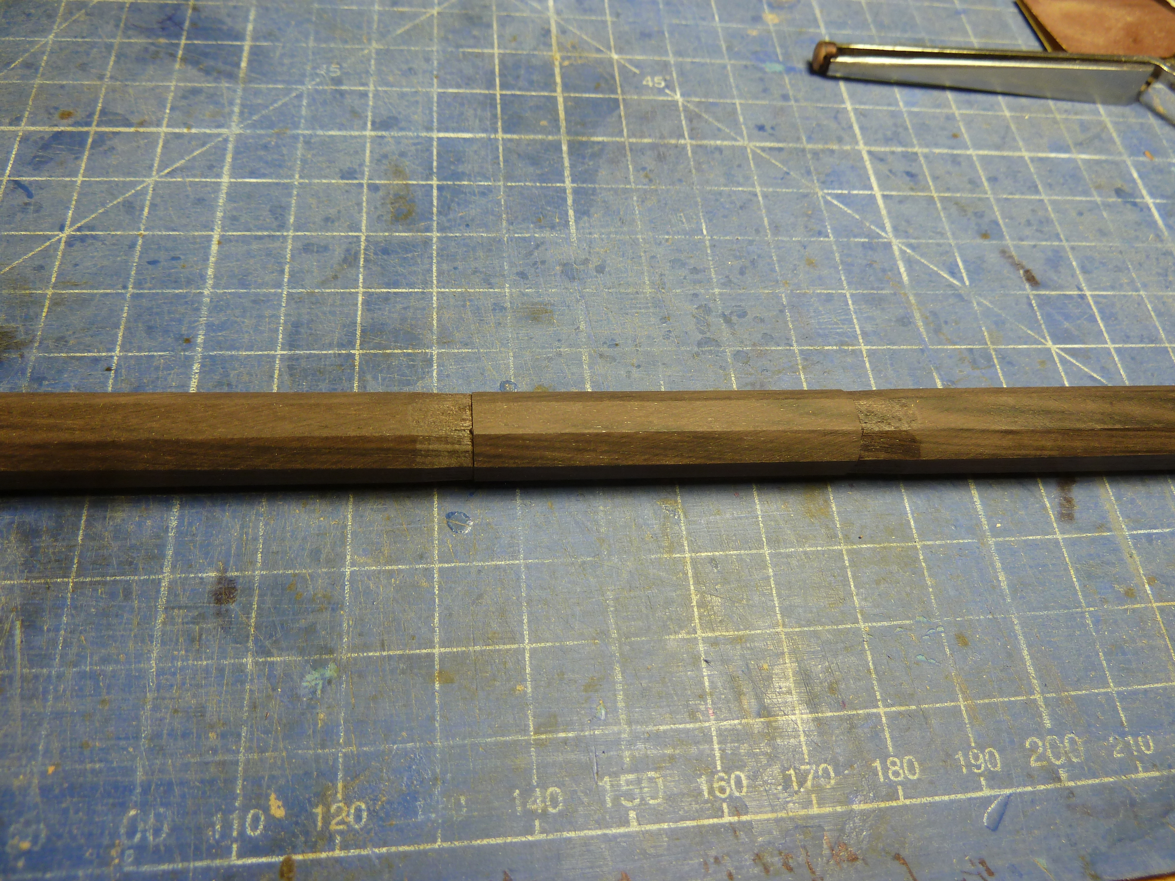

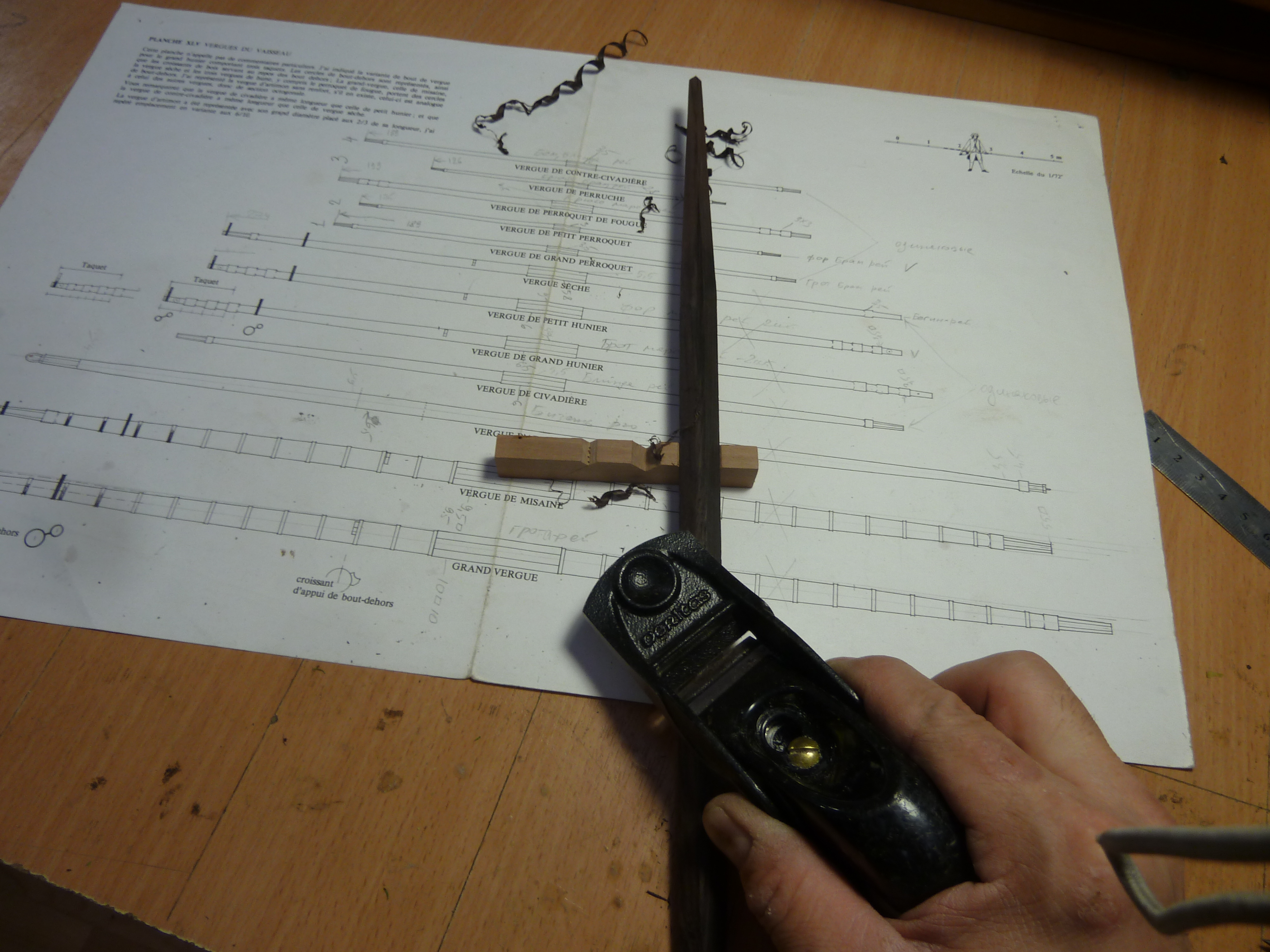

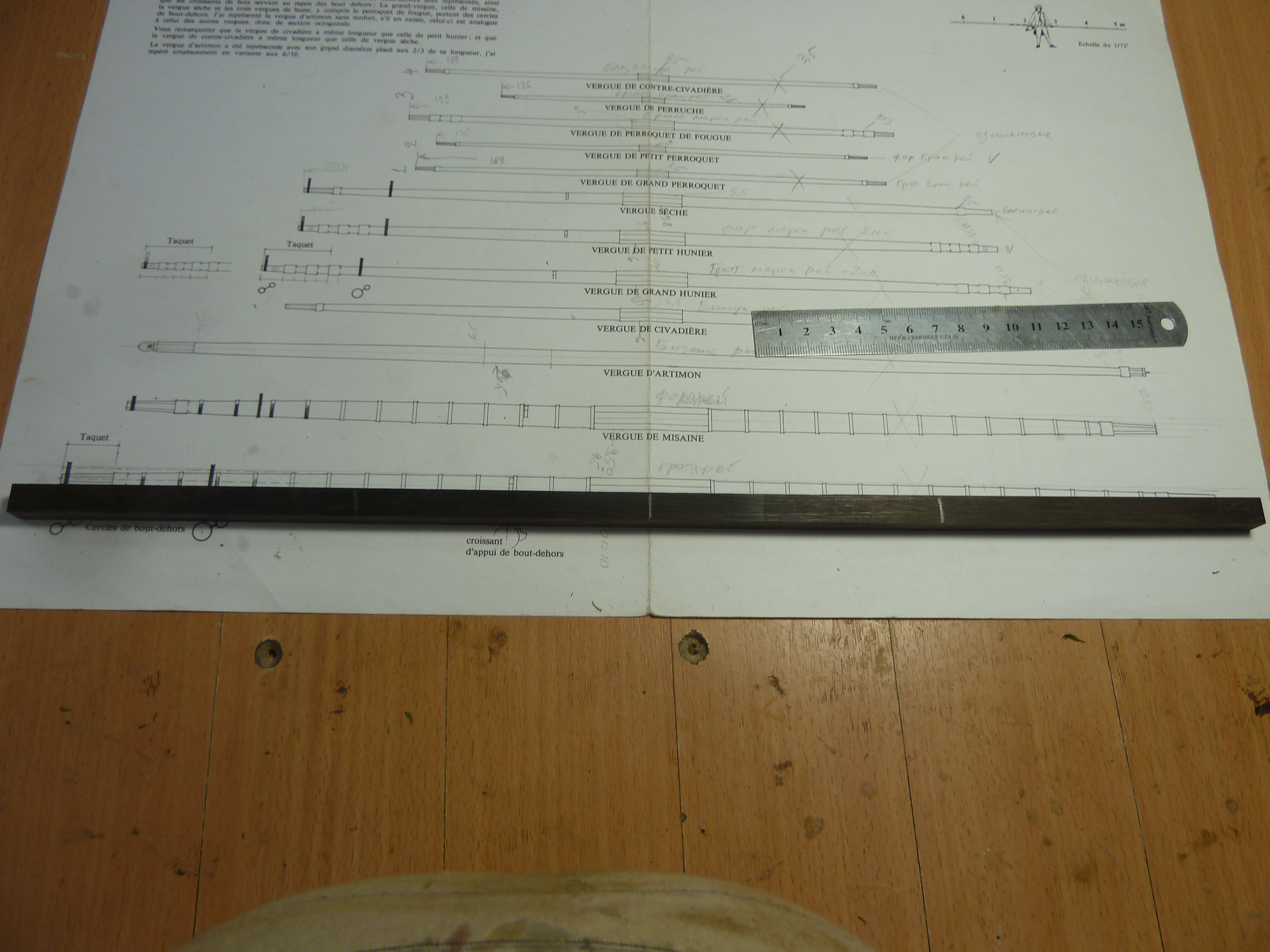

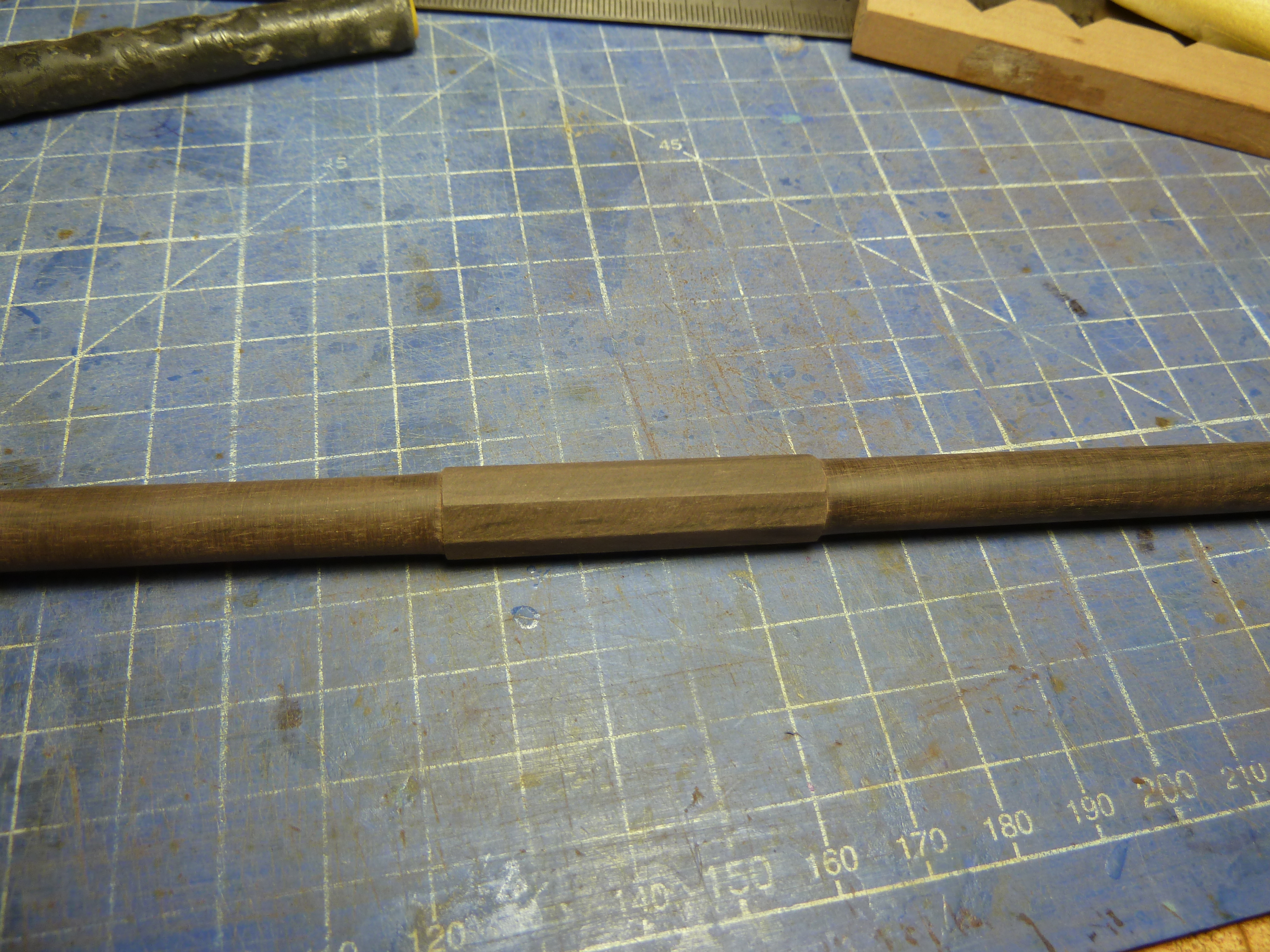

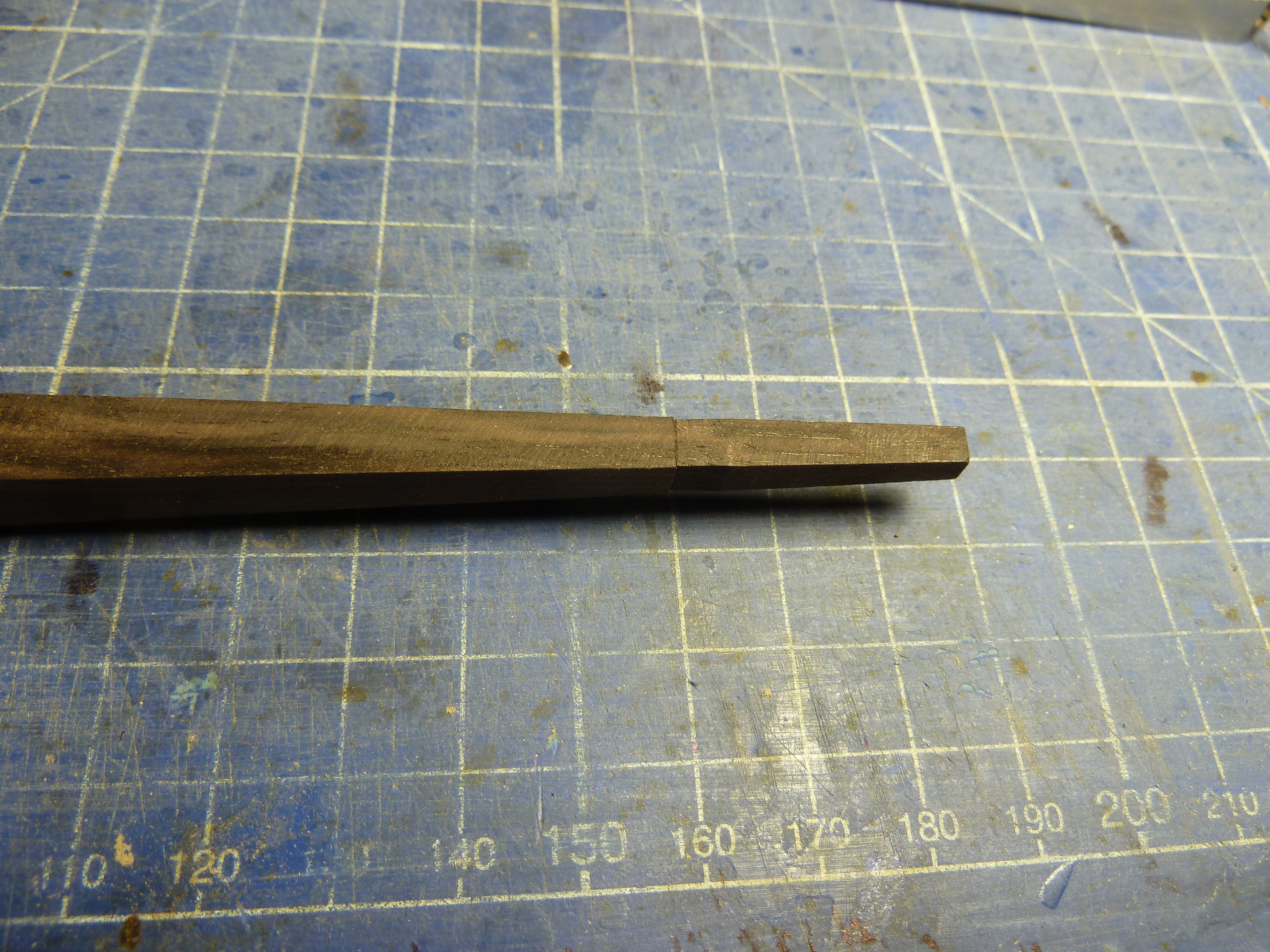

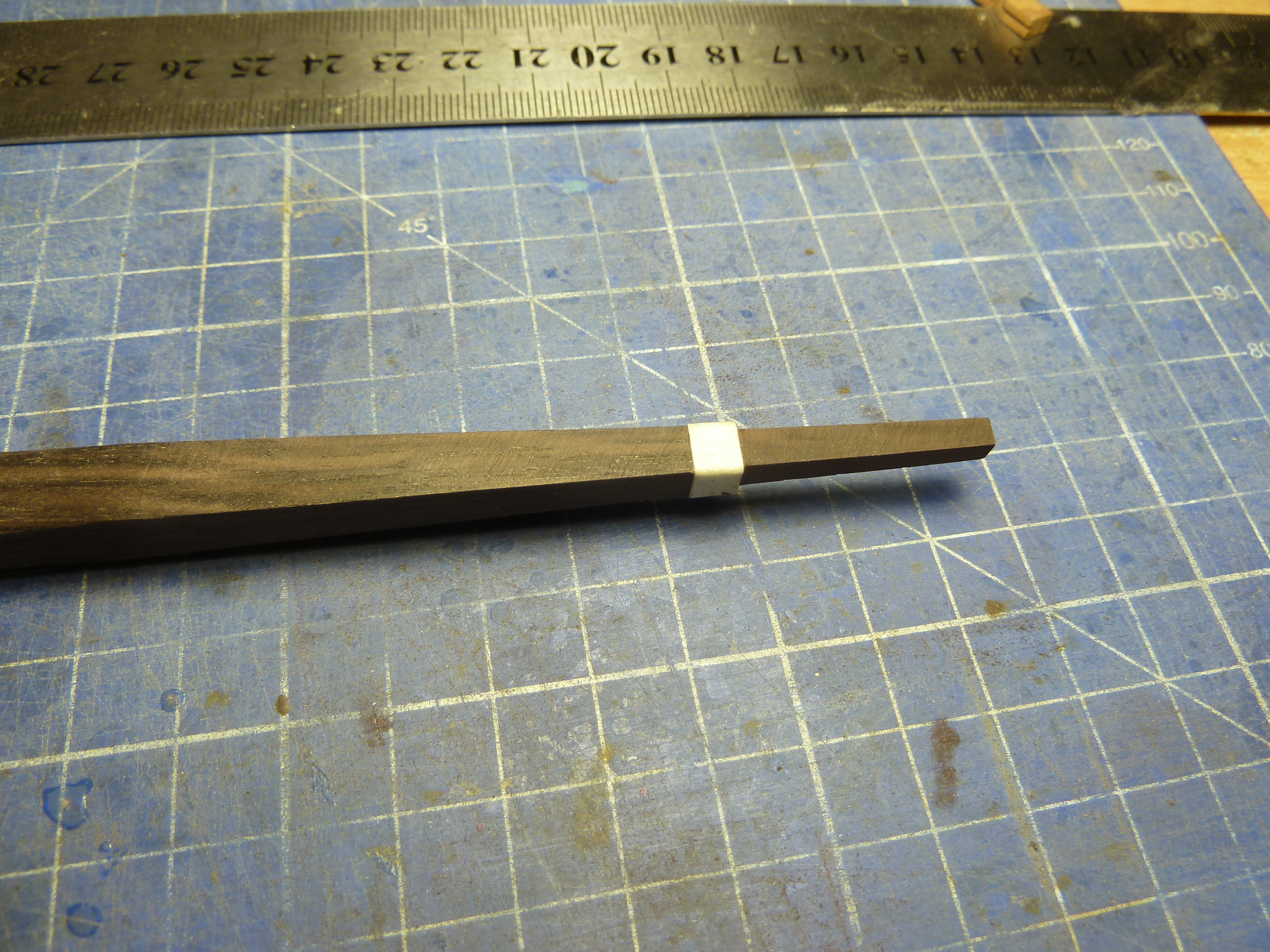

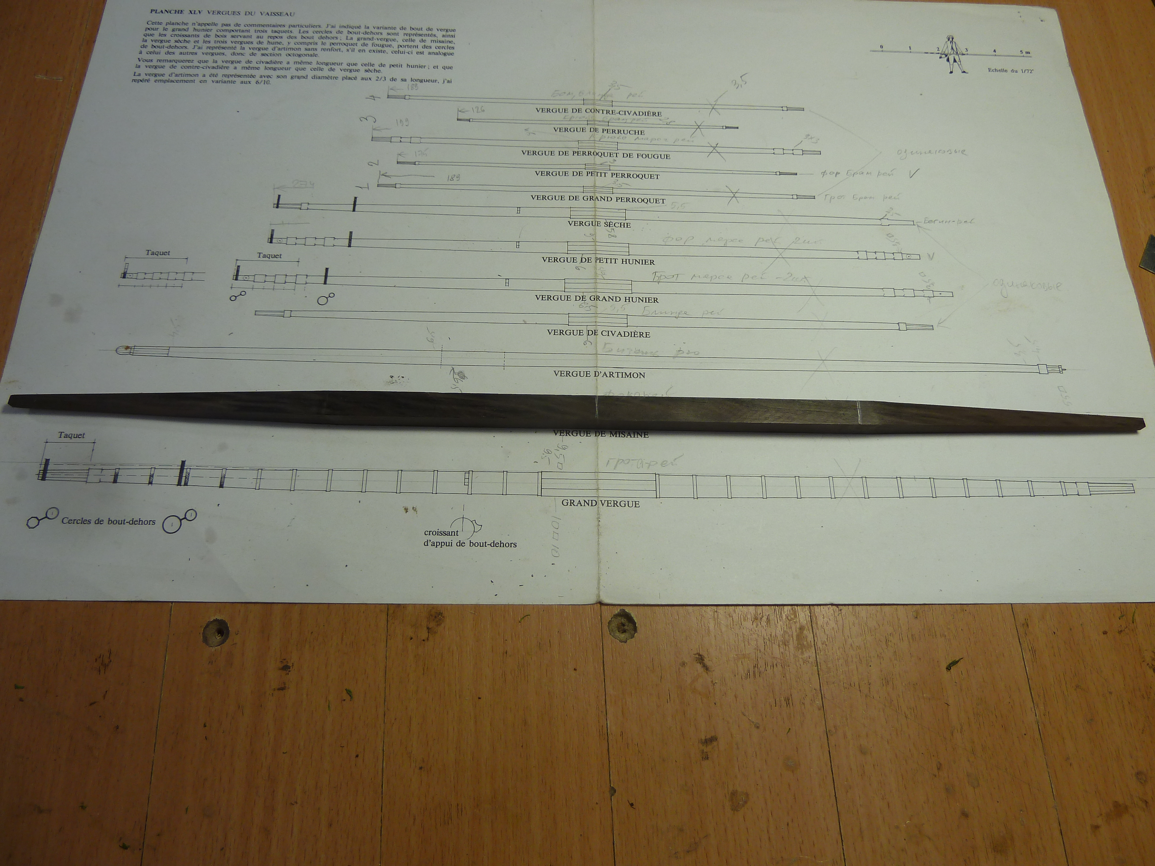

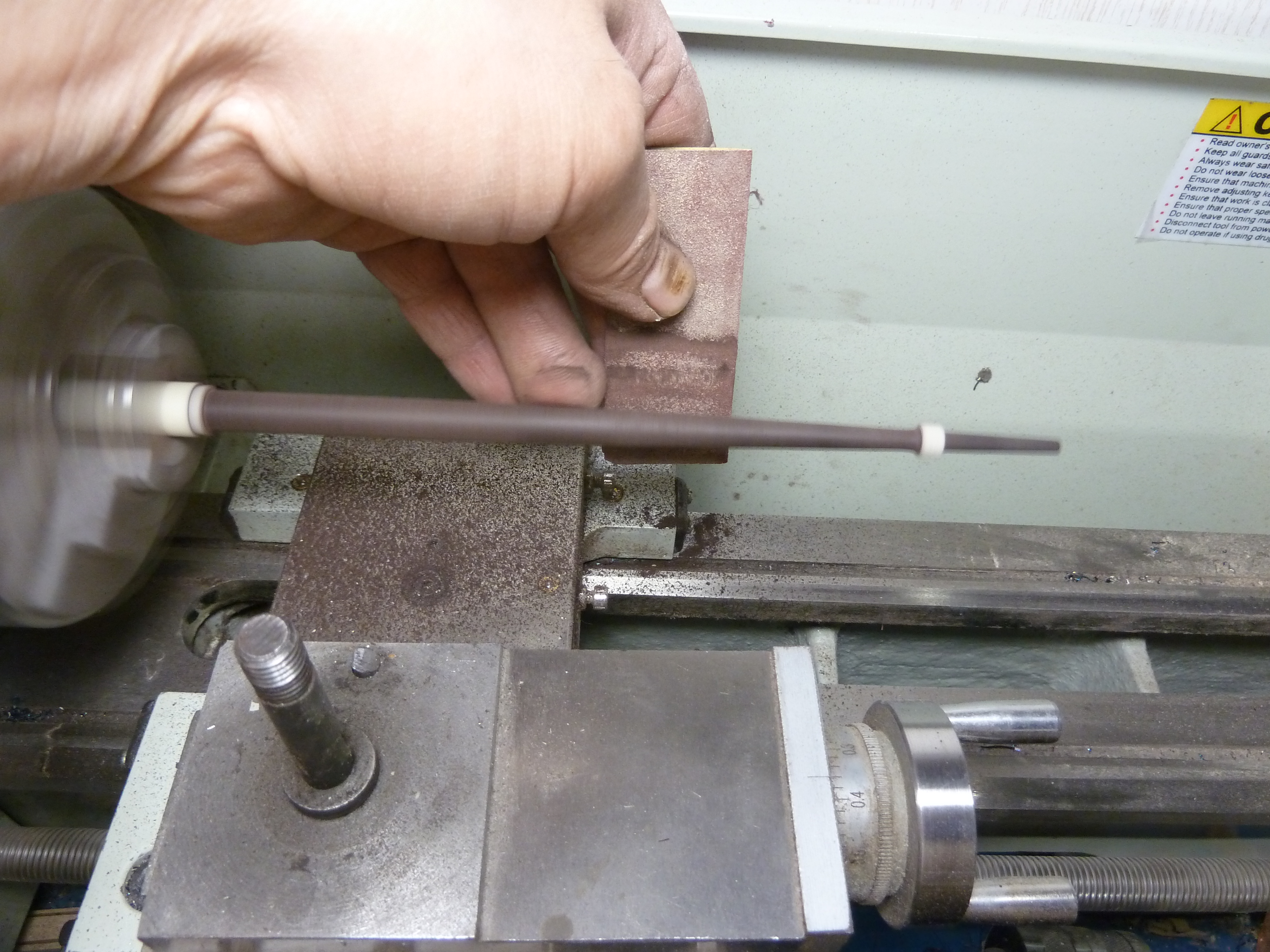

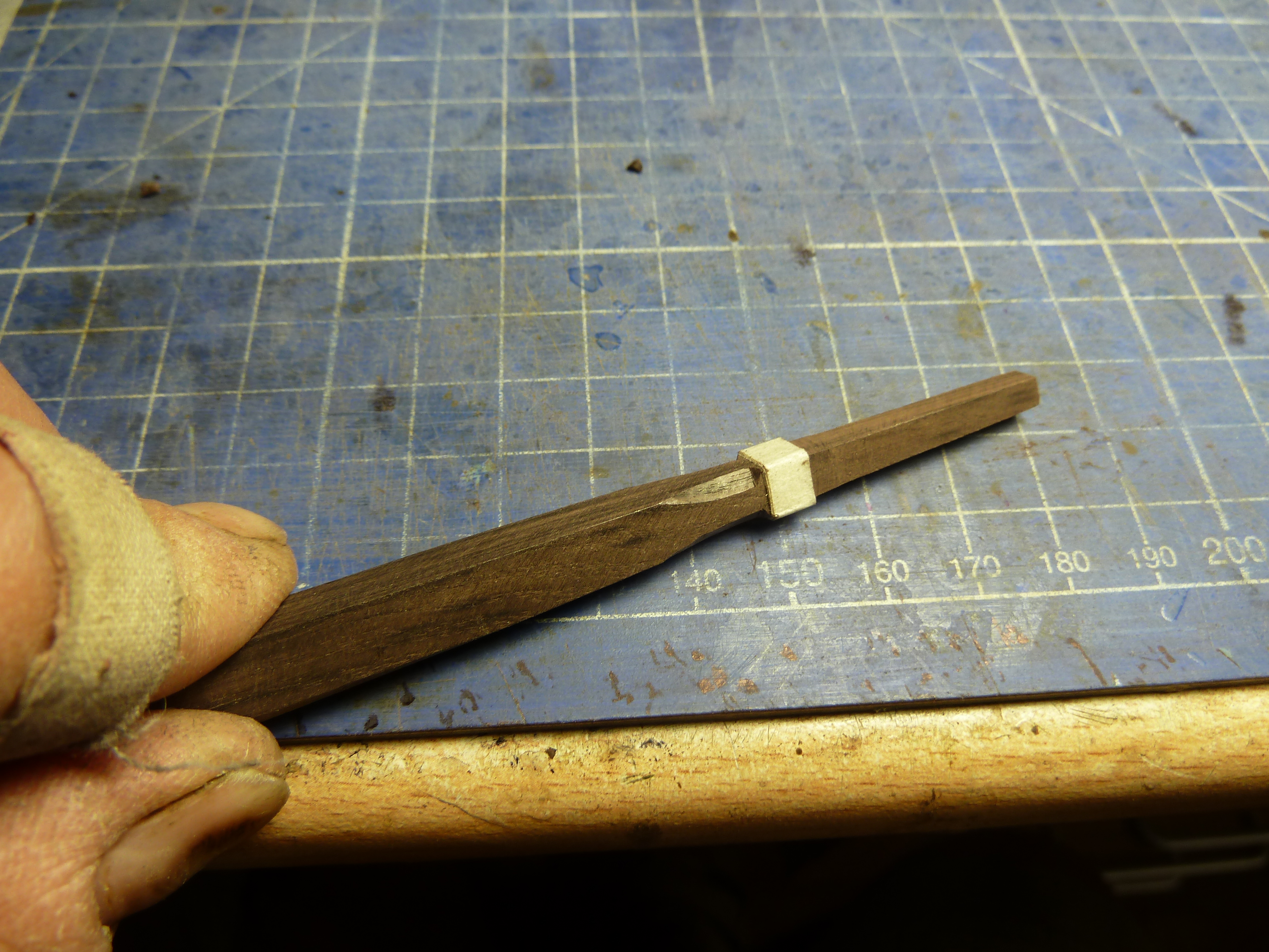

Изготовление рангоута. Грота рей. Все реи делаются по одному принципу. При изготовлении используется в основном ручной инструмент. Только заготовка выпиливается на циркулярке и шлифовка выполняется на токарном станке.
С чертежа снимается максимальная толщина рея в средней восьмиугольной части, прибавляется 0,3 и по этому размеру делается заготовка. По длине даю запас 7 - 8 мм на сторону. Заготовка делится на 4 ровные части. Также на заготовке отмечаем положение квадратных частей ноков и с чертежа снимается их размер. Рубанком делаю заужение ноков контролируя штангенциркулем толщину в районе квадратной части нока + 0,3 мм. Небольшой запас нужен на последующую шлифовку. Далее среднюю часть рея делаем восьмигранной. Делается это с помощью небольшого рубанка и несложного приспособления позволяющего ставить рейку под углом 45 градусов. Вначале снимаемые грани обрабатываются с небольшим припуском. Окончательно воьсмигранник выводится с помощью плоского шкурника средней зернистости, добиваясь что бы все грани были одинаковой ширины. Это не так сложно как кажется, как и держать шкурник параллельно стола. На середине рея размечаем длину восьмигранной части и отступив наружу 1 мм от рисок делаем стамеской или ножом круговой надрез. Затем стамеской подрезаем грани примерно на 0, 5 мм. Вырезаем полосу малярного скотча шириной равной длине восьмигранника и наклеиваем её по разметке. Запас подрезаем ножом. Теперь нужно вырезать две полоски скотча шириной равной длине квадратной части нока и наклеить их по разметке на квадратную часть ноков. Отступив 1 мм делаю надрезы и срезаю грани на 0,5 мм Далее шкурником довожу ноки до нужной толщины оставляя их пока квадратными. Запас подрезаю ножом по скотчу. Далее ножом и шкурниками делаю ноки восьмигранными. С внутренней части ноков по граням делаются надрезы под углом и с помощью ножа и шкурников часть рея внутри нока делается восьмигранной. Затем стамеской с запасом оставшейся части рея придается восьмигранная форма. Окончательно доводится крупным шкурником и маленьким рубанком. Далее этим частям рея придается форма 16 угольника и этого уже достаточно для последующей чистовой шлифовки. Восьмигранные ноки заклеиваются скотчем. Так же нелишне накрутить еще скотча в середину, что бы не повредить её губками токарного станка. Рей зажимается через скотч и шлифуется последовательно шкуркой разной зернистости с обоих сторон. Осталось снять скотч и обрезать запас ноков.
