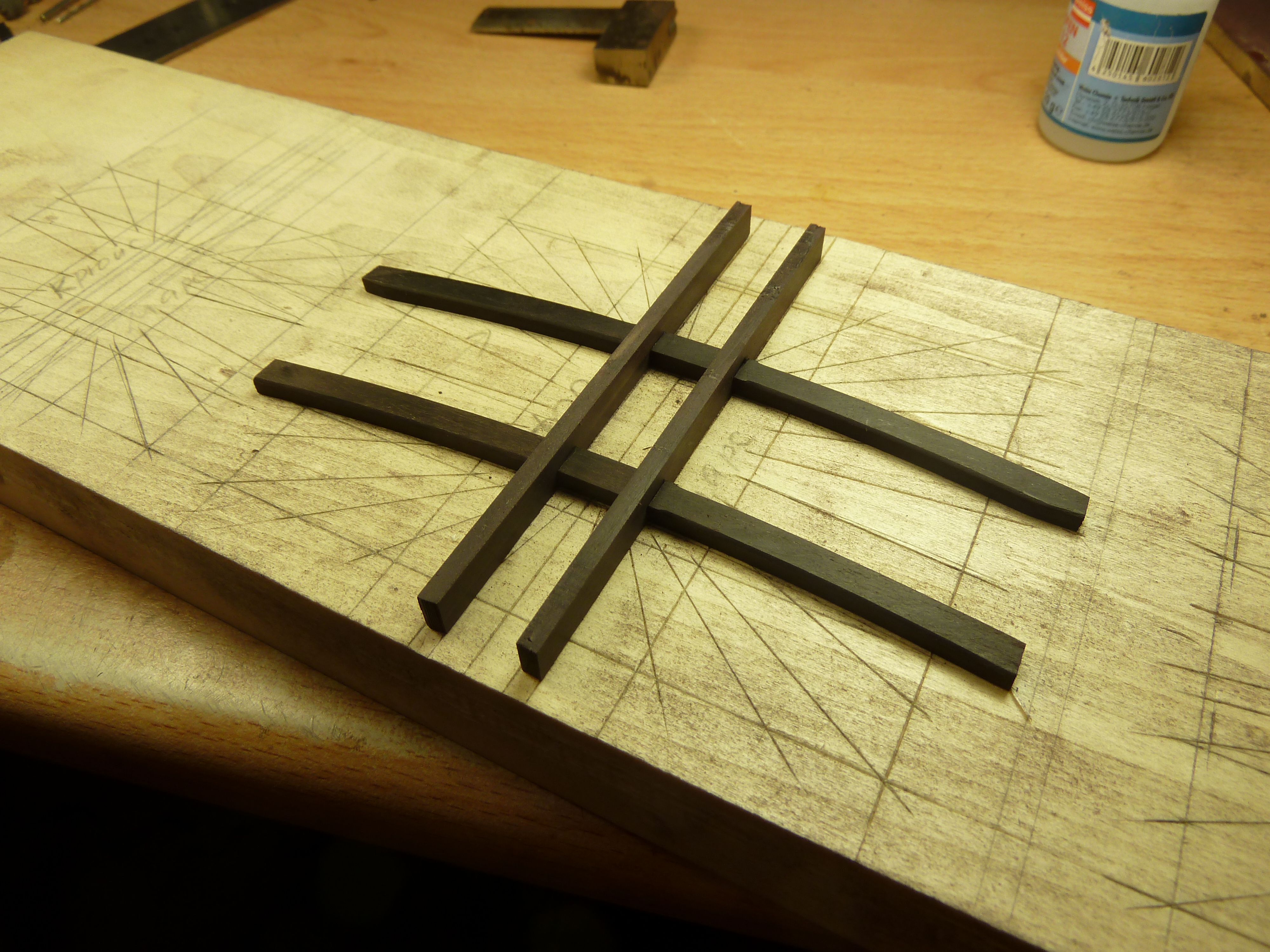

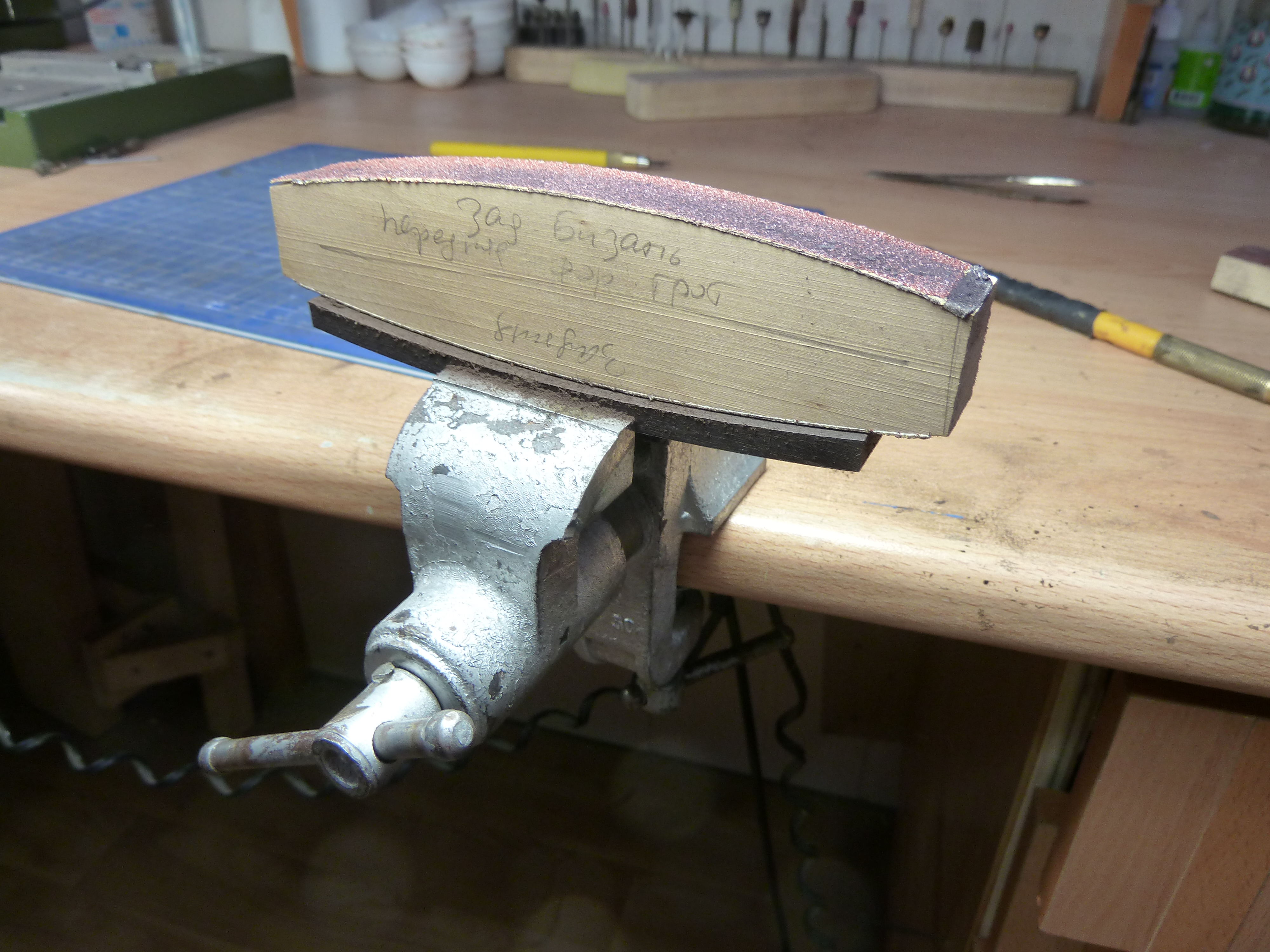

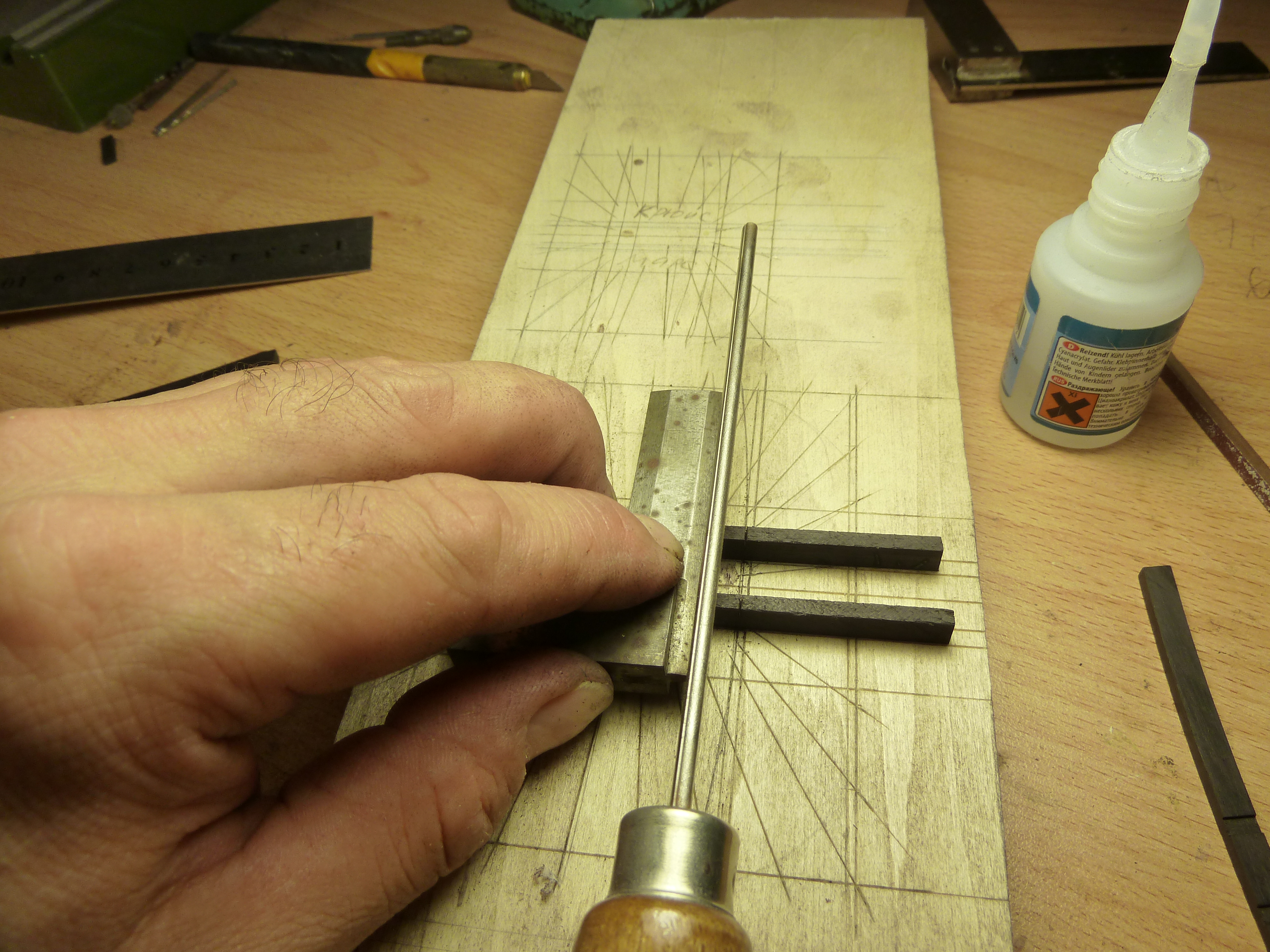

Изготовление марсов.

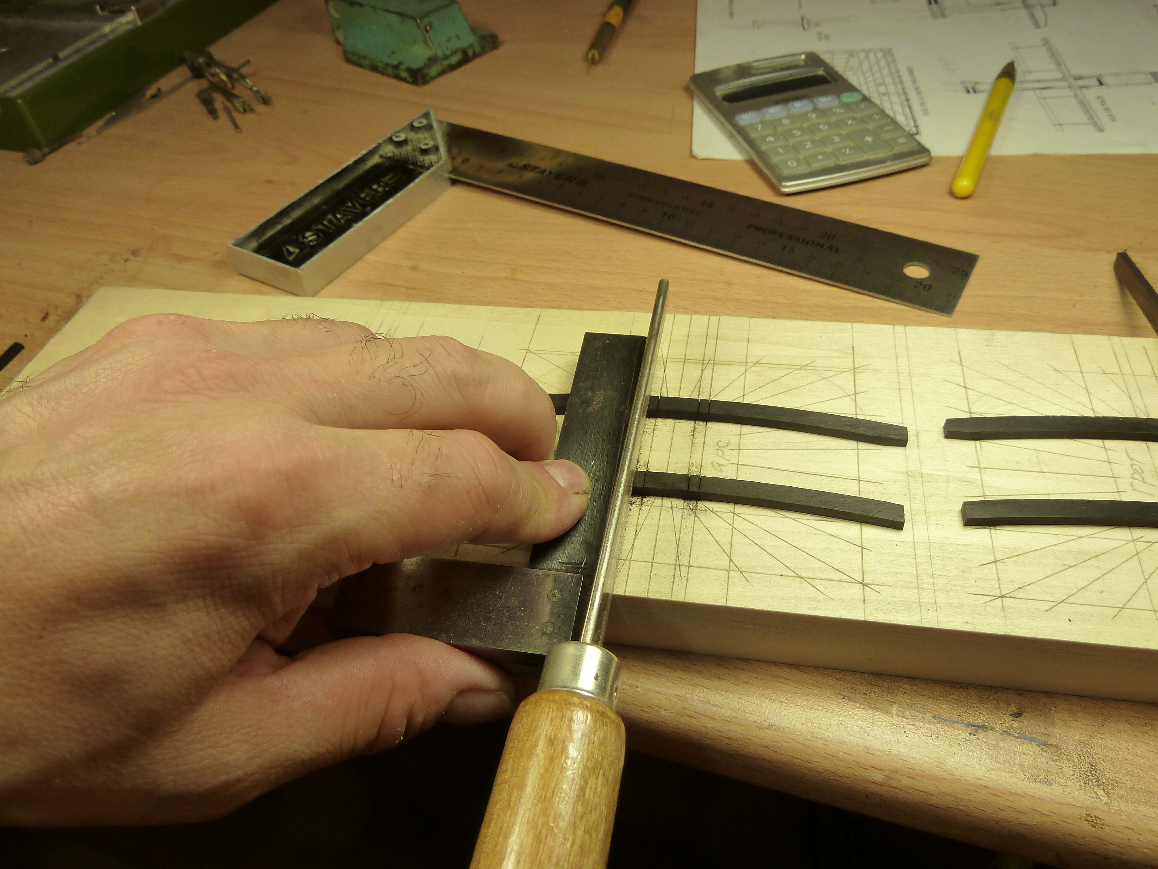

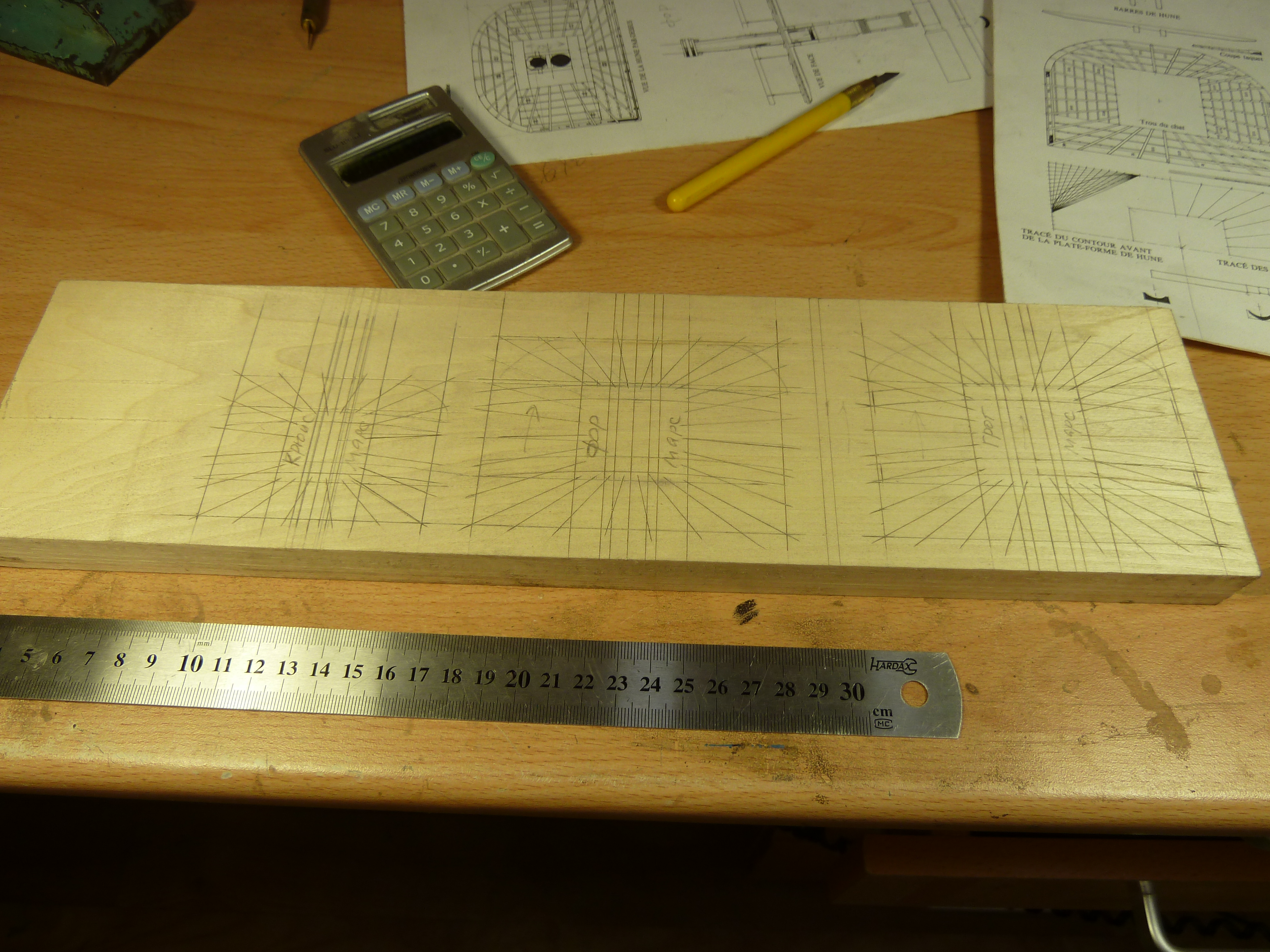

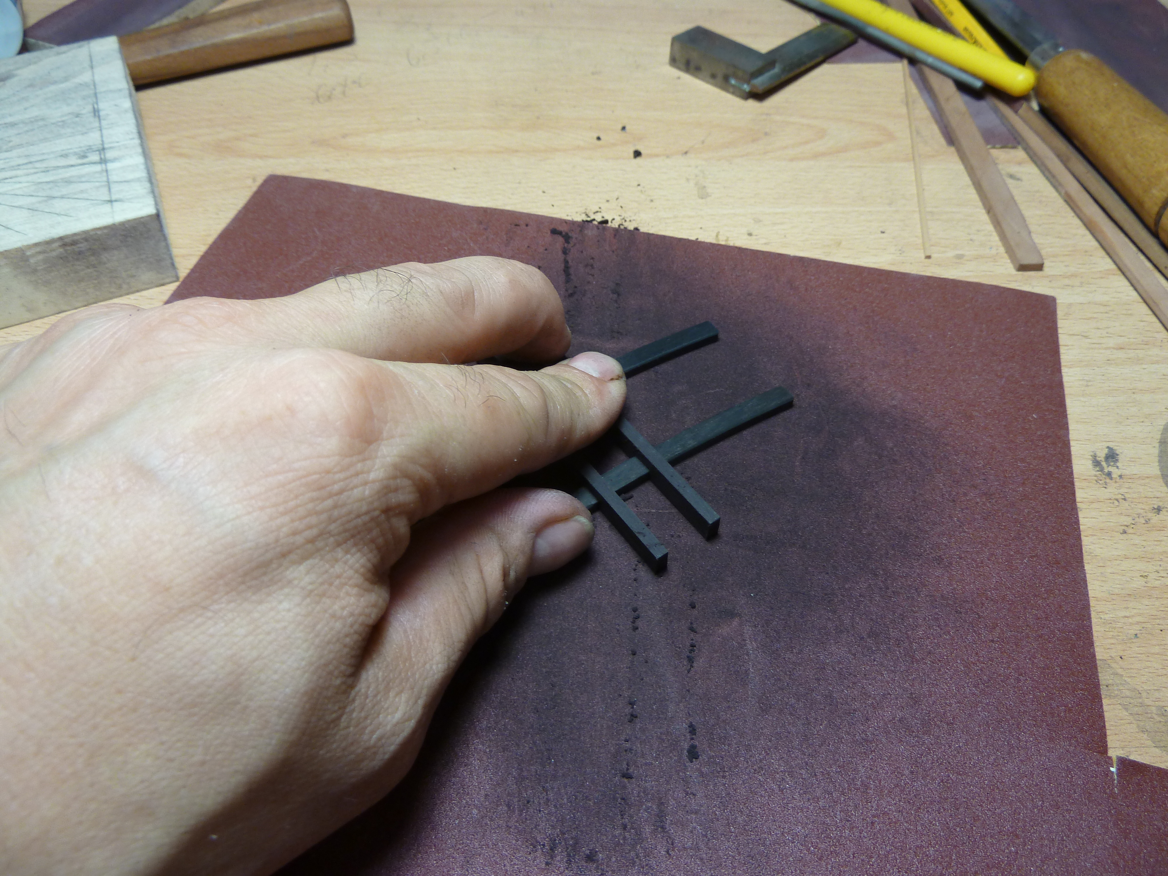

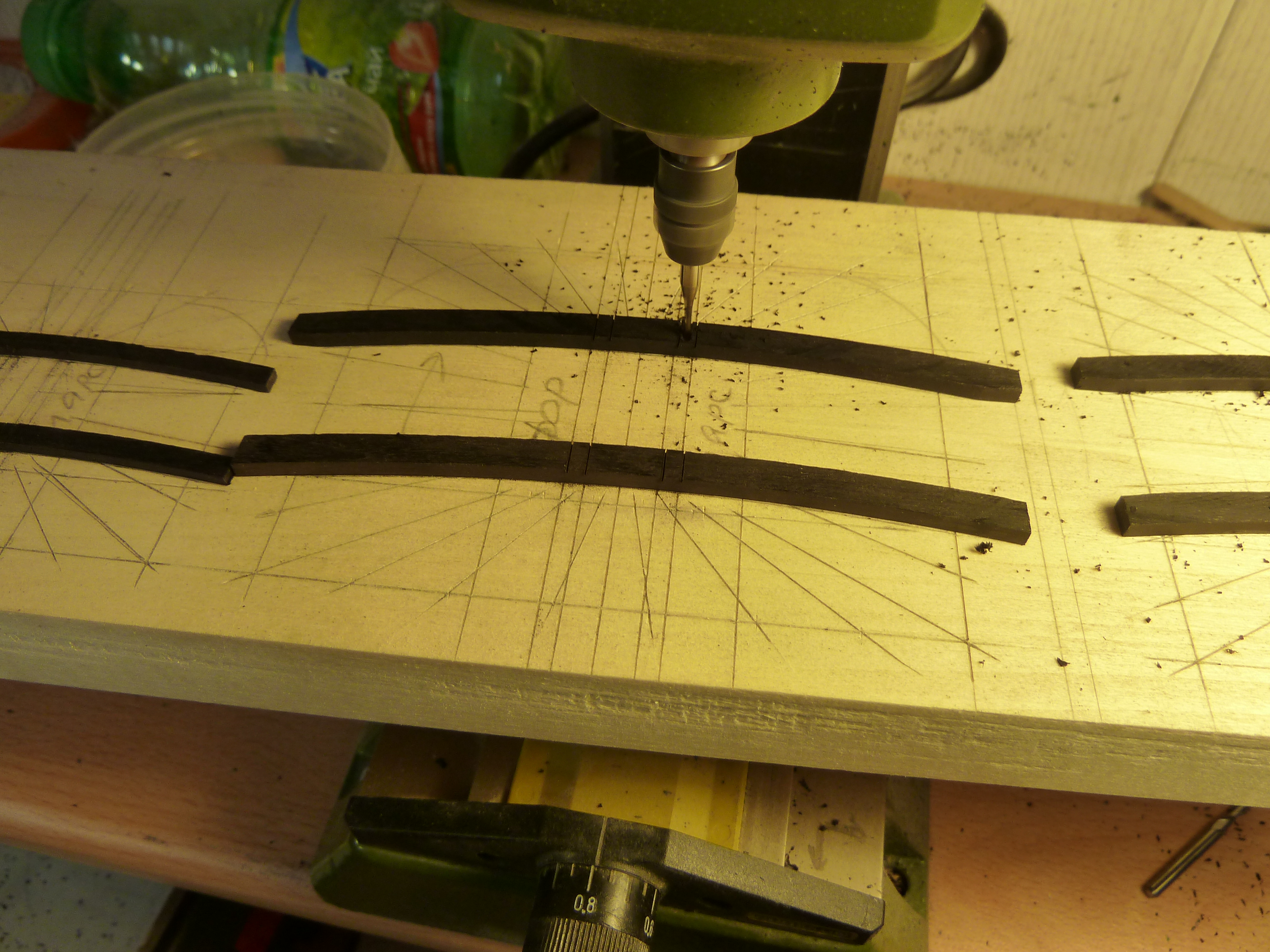

Что бы сделать марсы на доске разметил положение салингов, краспиц, ребер и контур марса. Напилил заготовки для салингов. Краспицы здесь изогнутые, поэтому сначала сделал заготовку на несколько деталей и после шлифовки распилил. Для шлифовки вогнутой стороны сделал спецшкурник. Далее наклеил на капли ЦА краспицы на доску с разметкой и пользуясь угольником и тонкой ножовкой сделал пропилы под пазы салингов. Глубину выбрал фрезой на МФ-70. Тоже повторил с салингами. Пока салинги еще не отклеены от плаза собрал на клей всю конструкцию. Далее отшлифовал на шкурке верх и обрезал в размер торцы деталей. Потом сделал все закругления, скосы, фаски согласно чертежа.

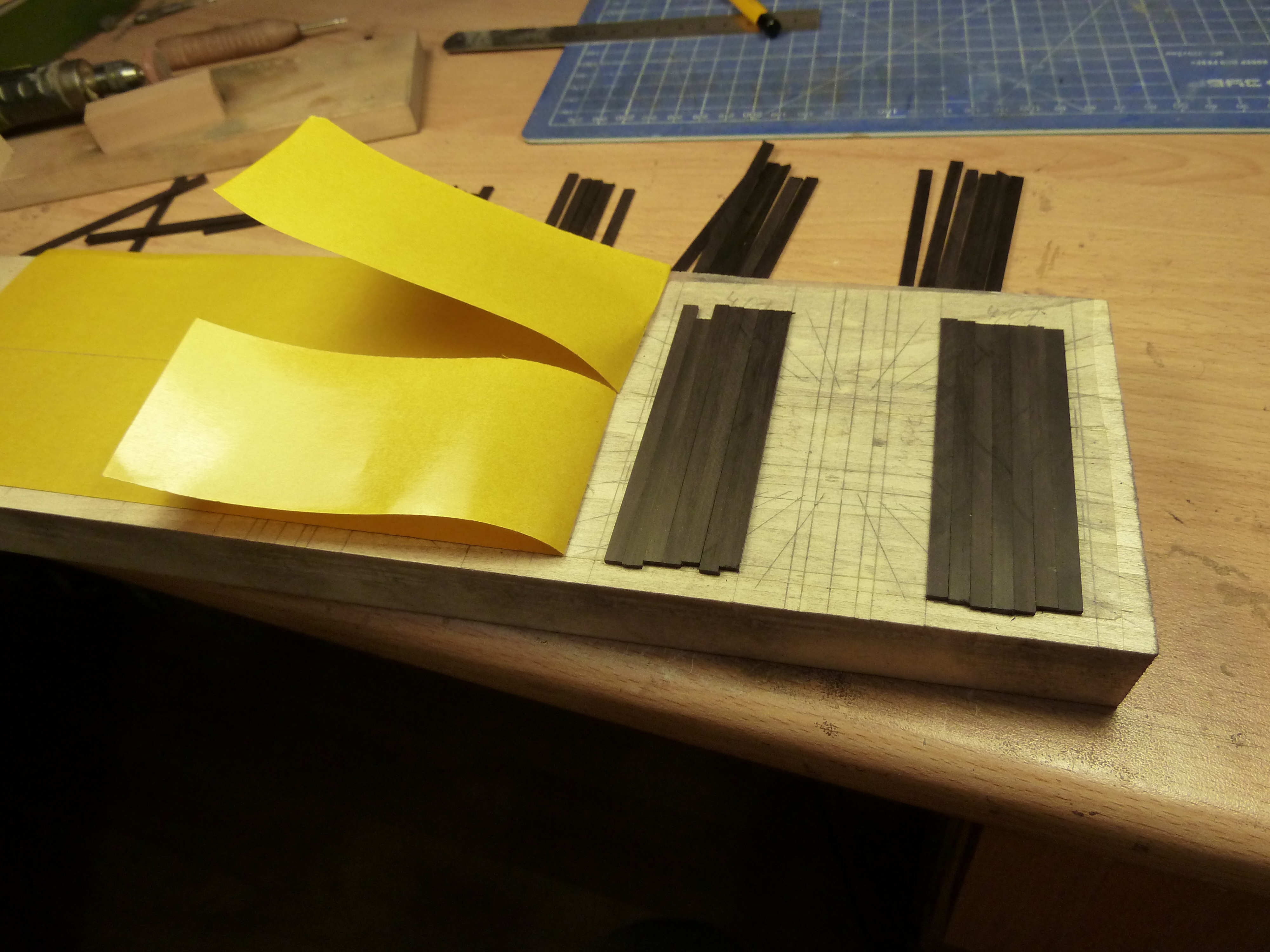

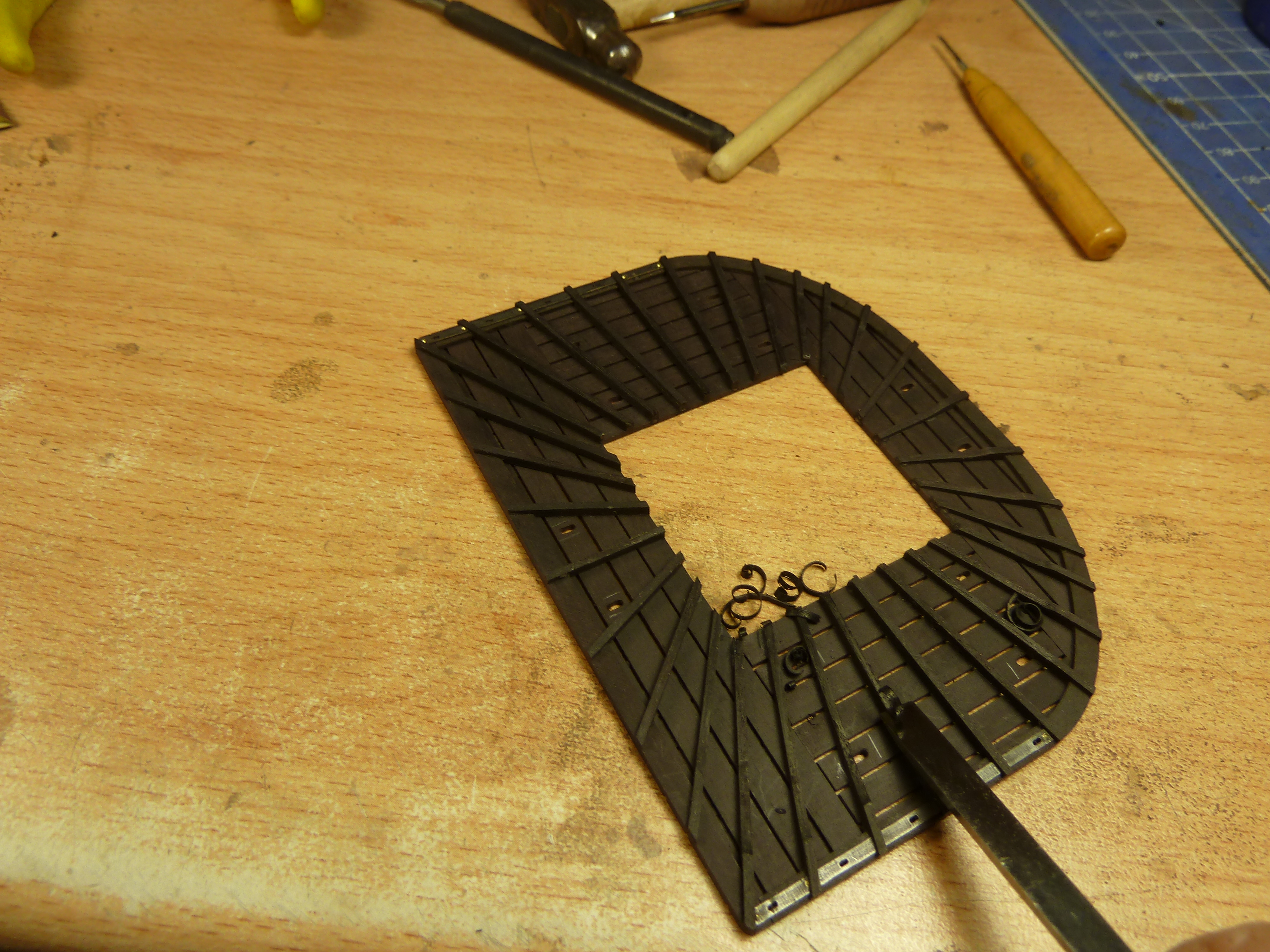

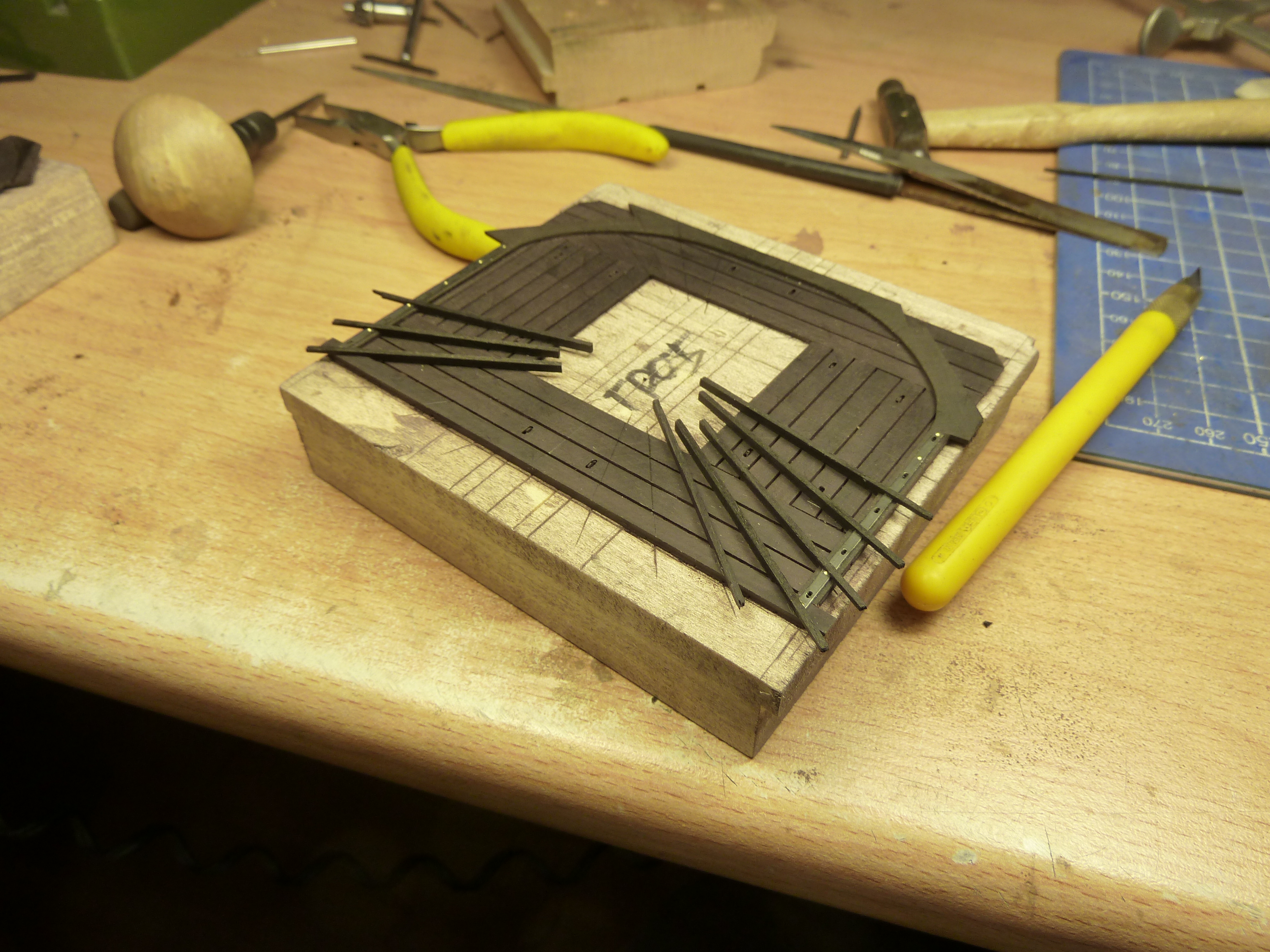

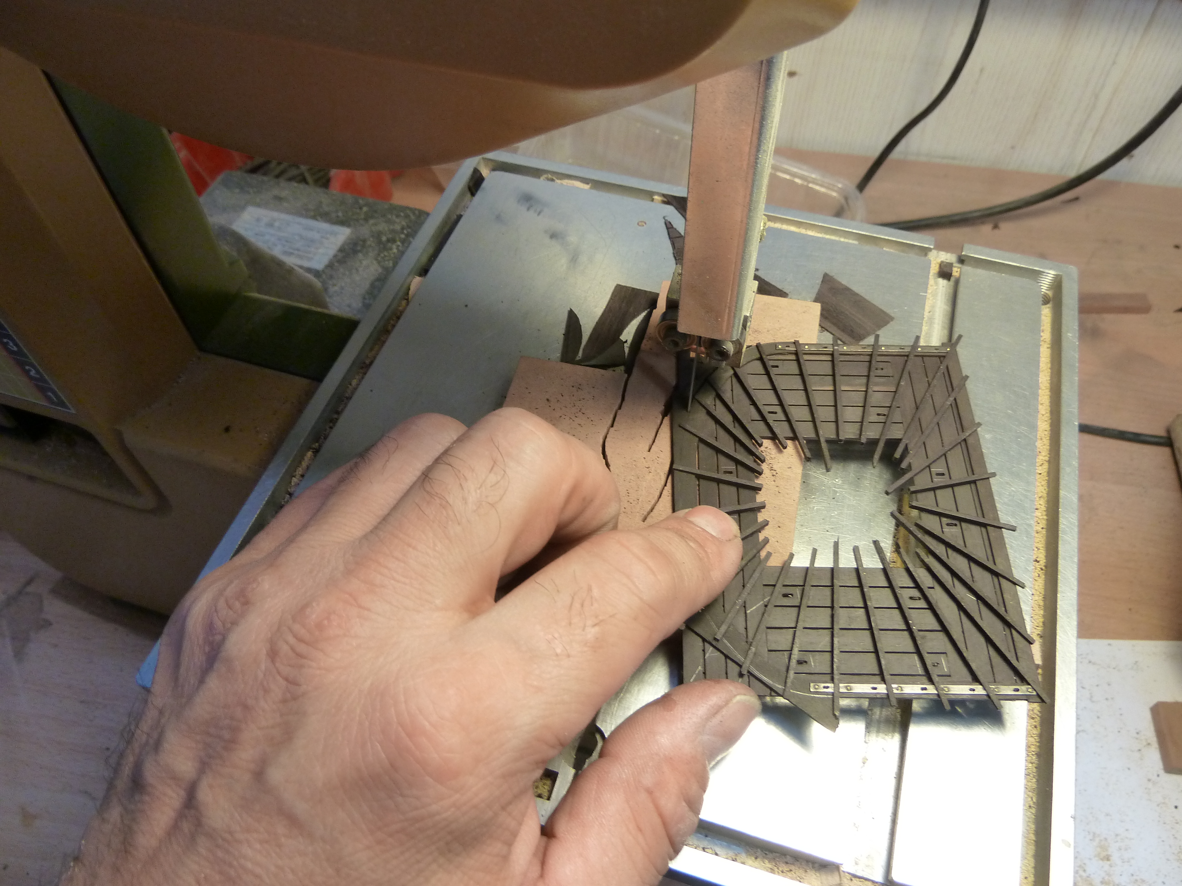

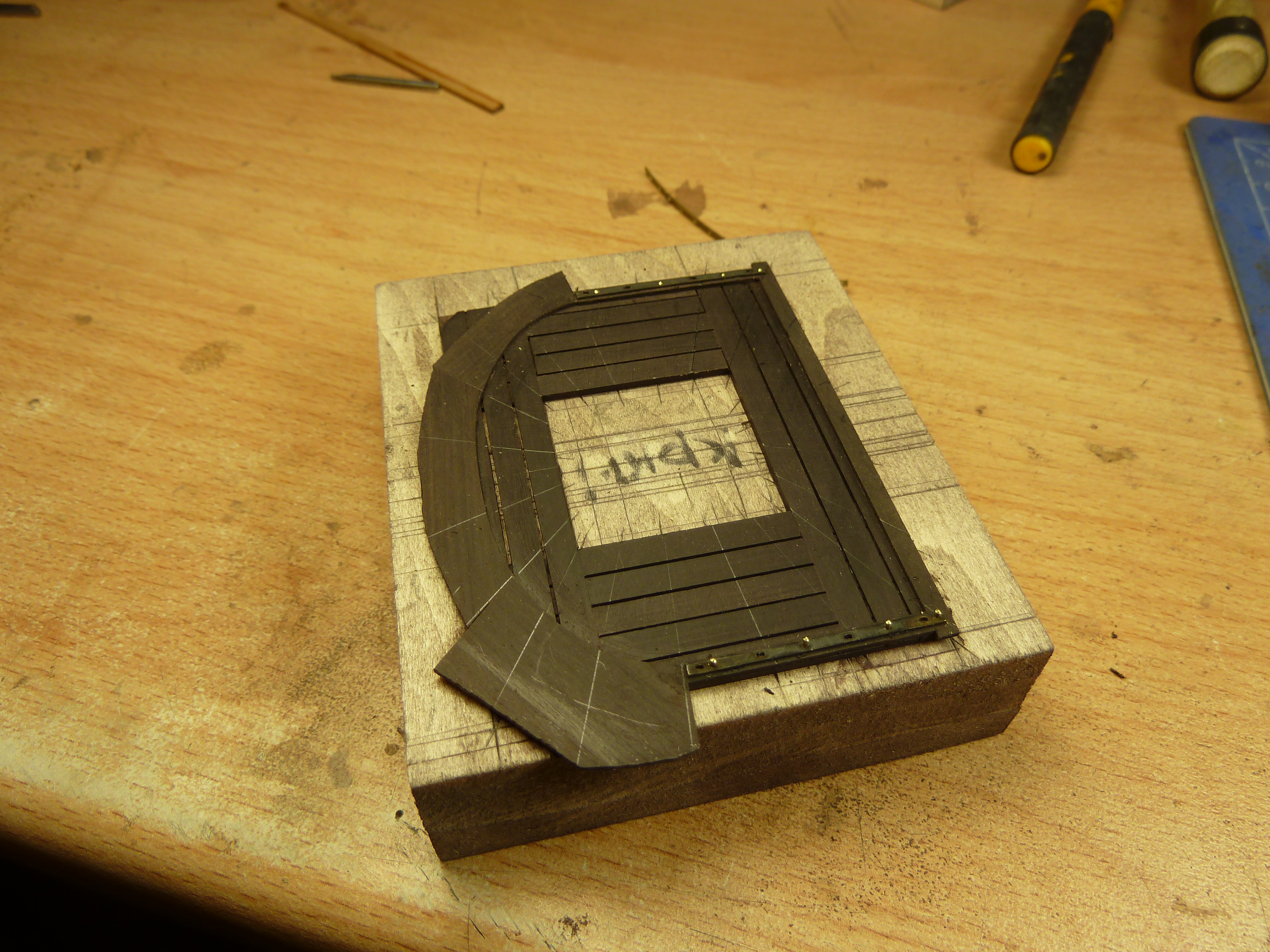

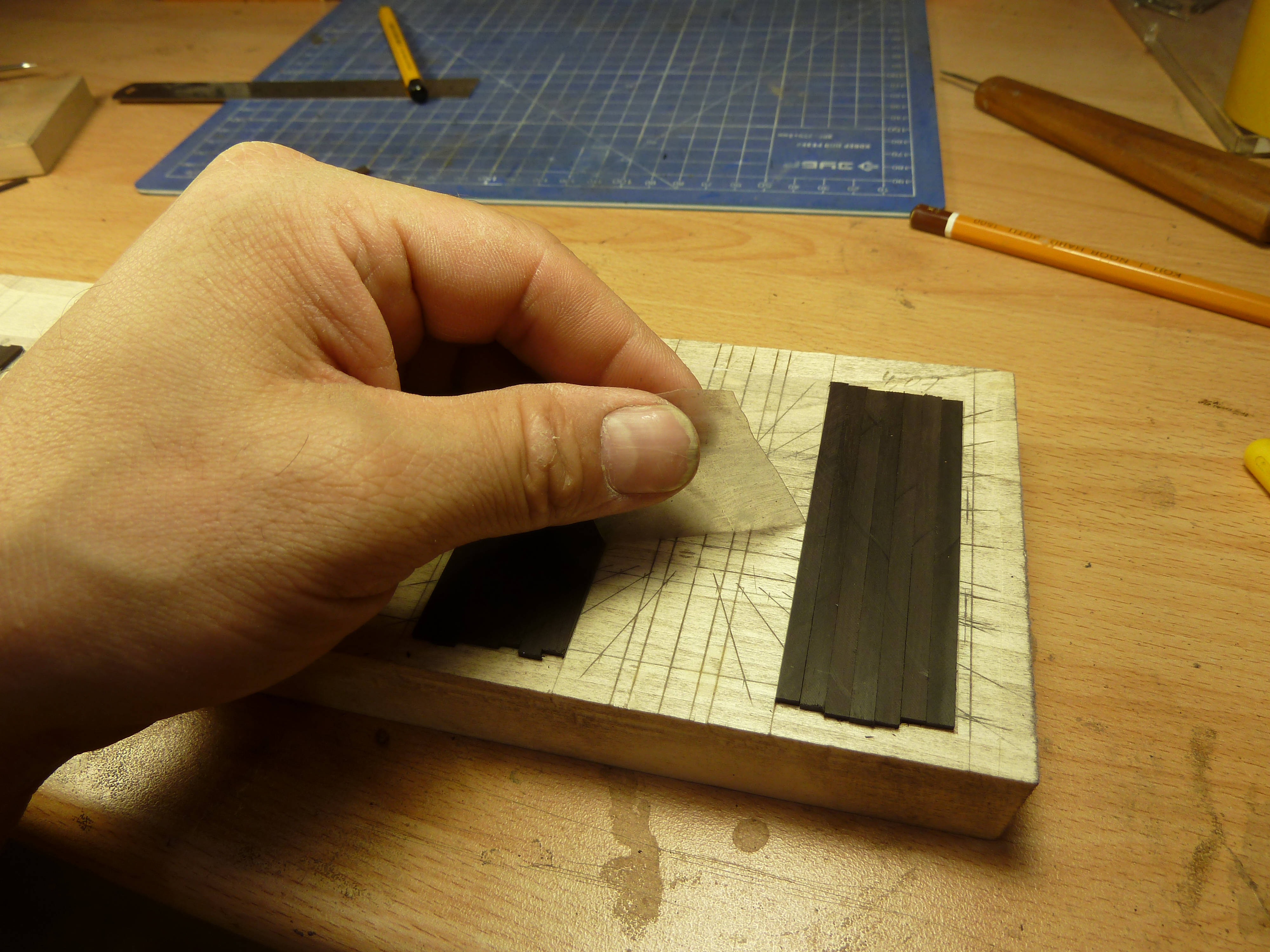

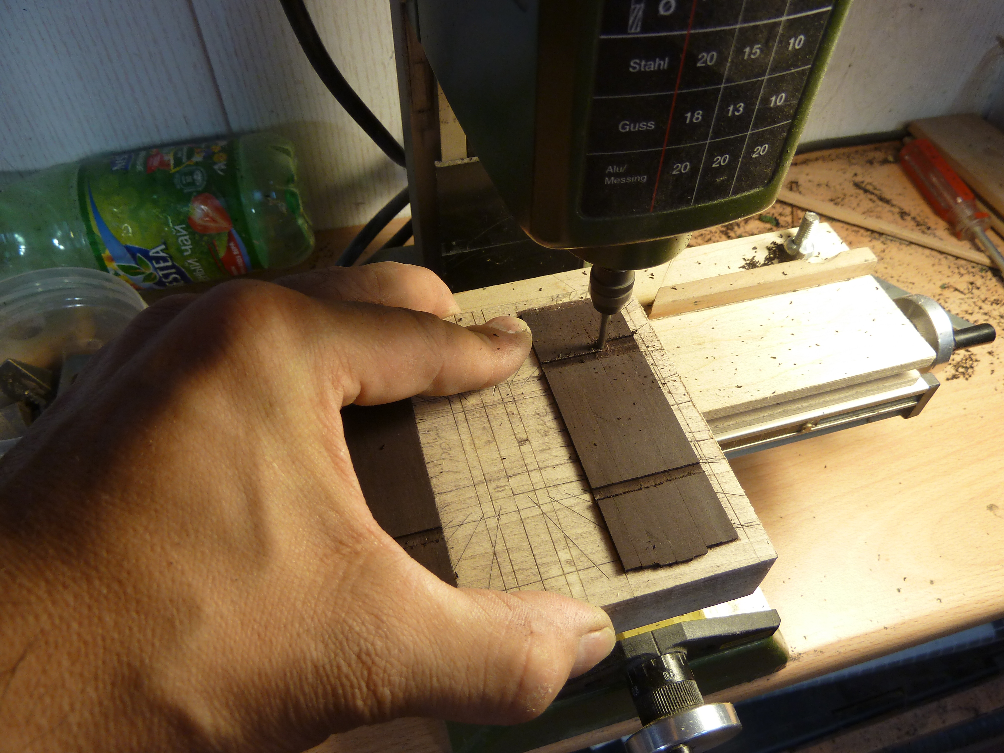

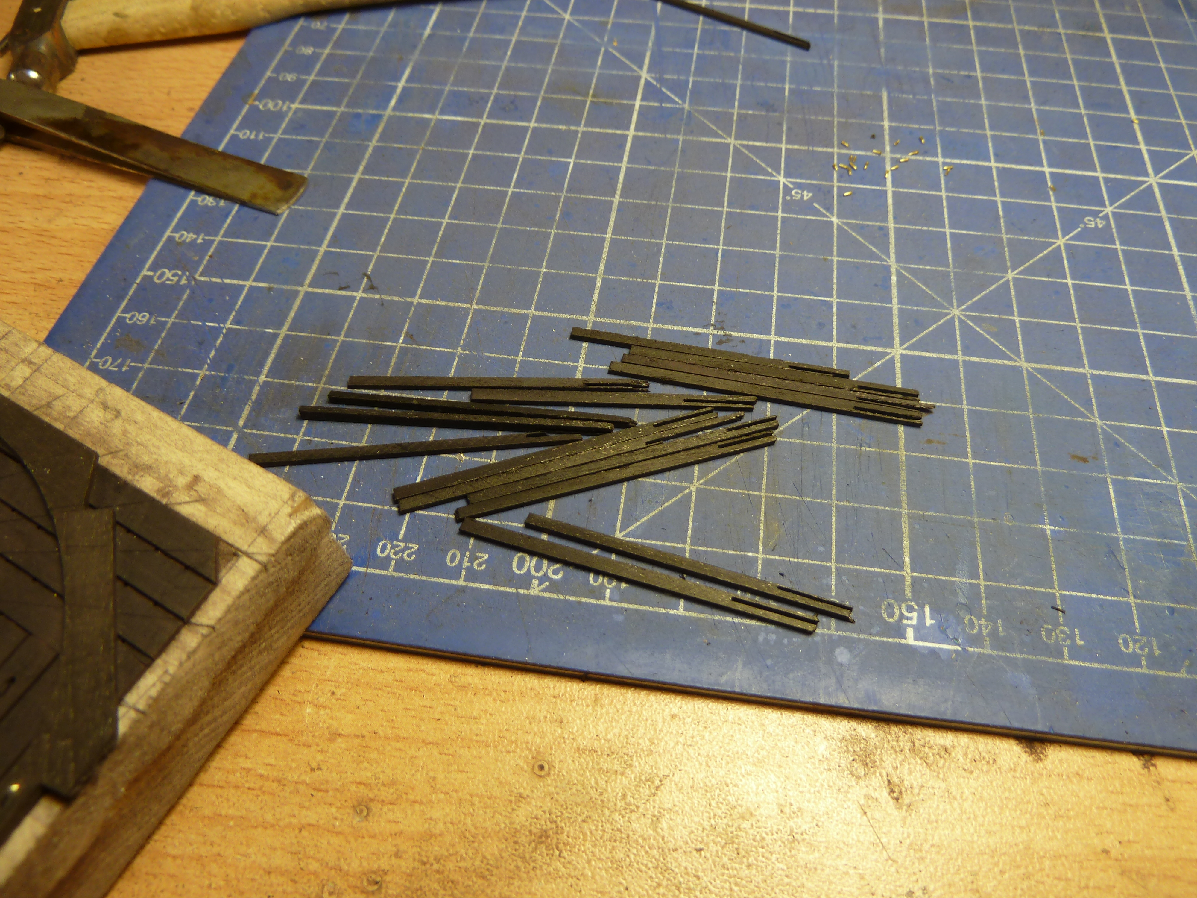

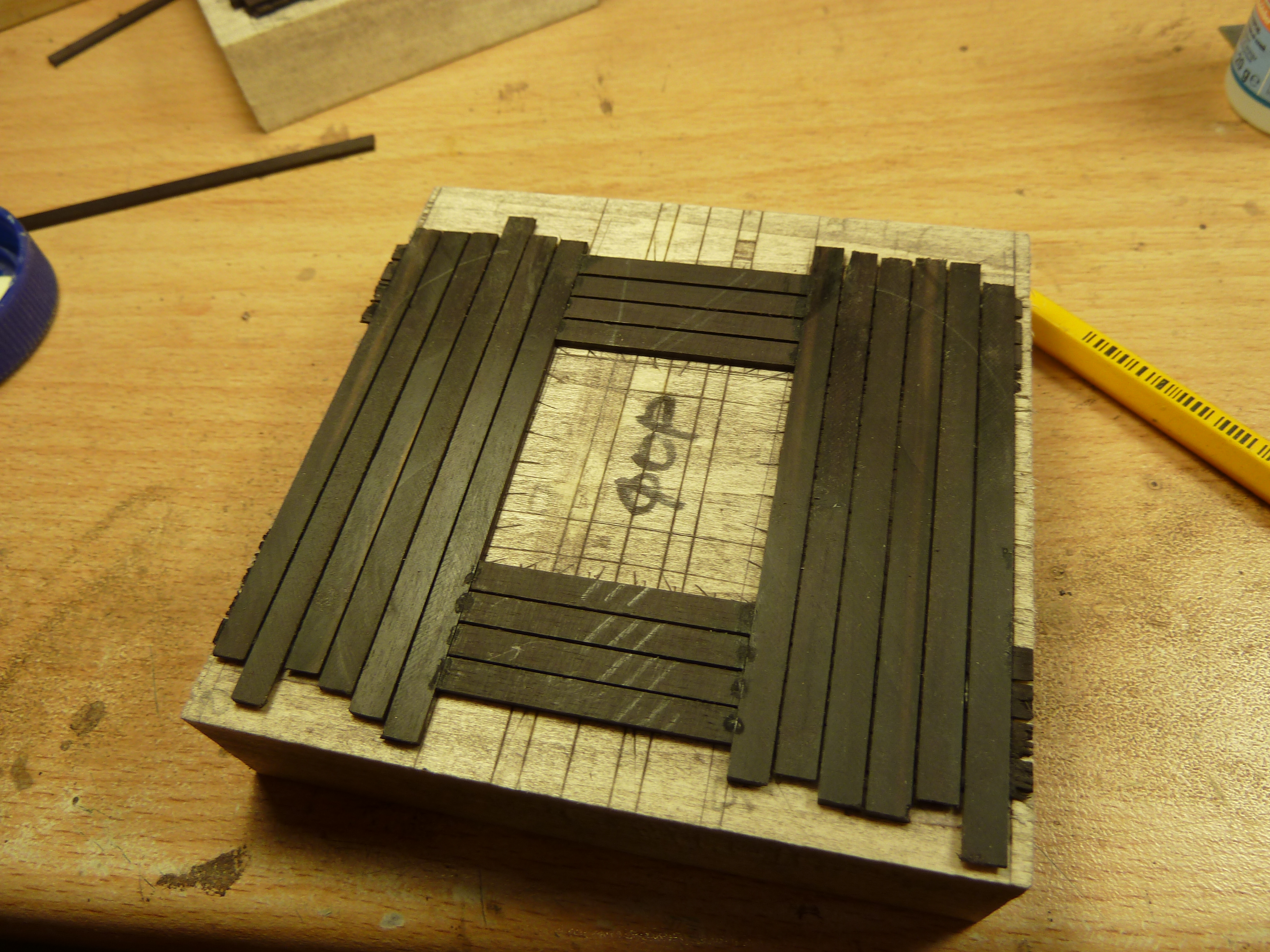

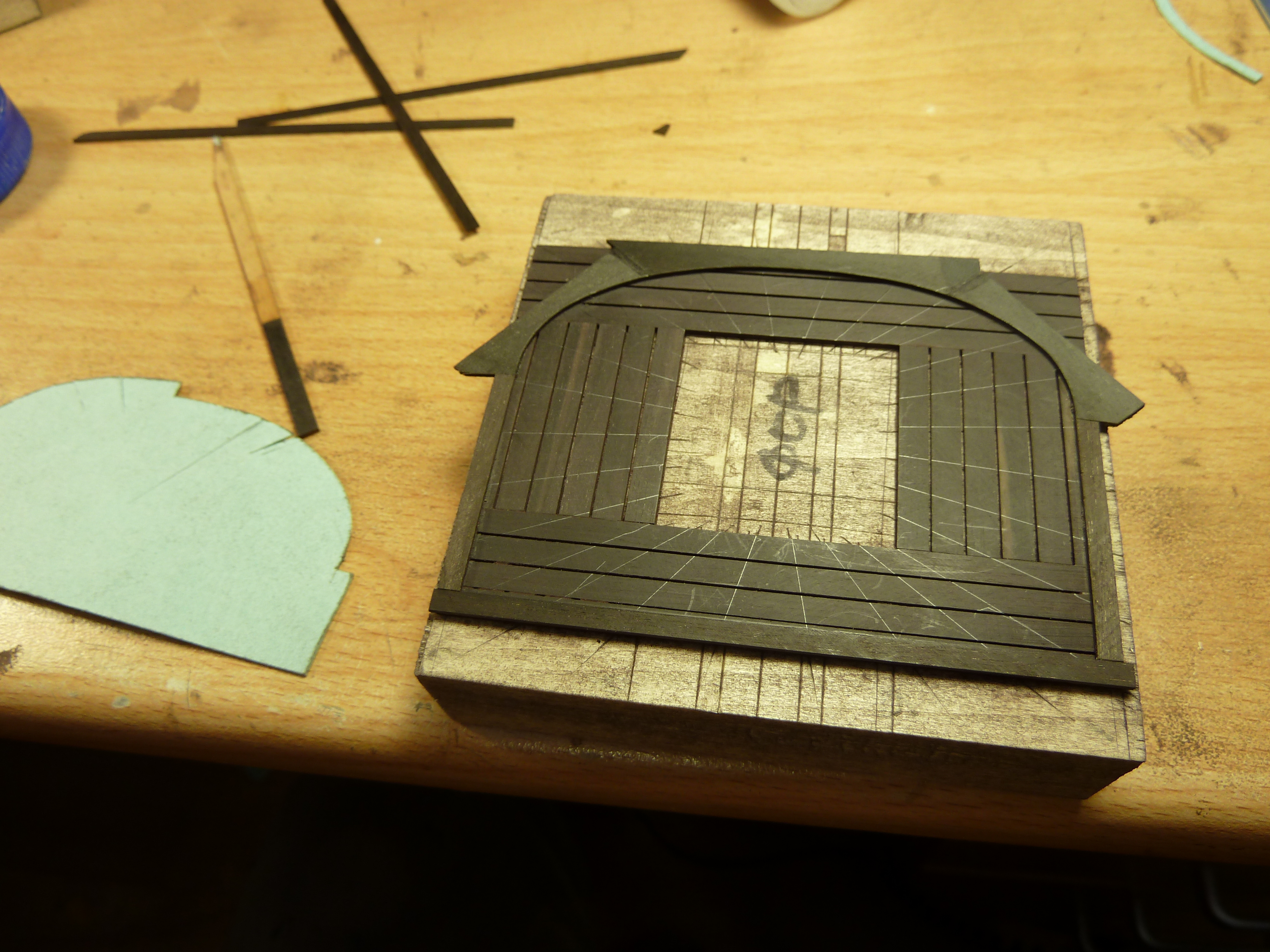

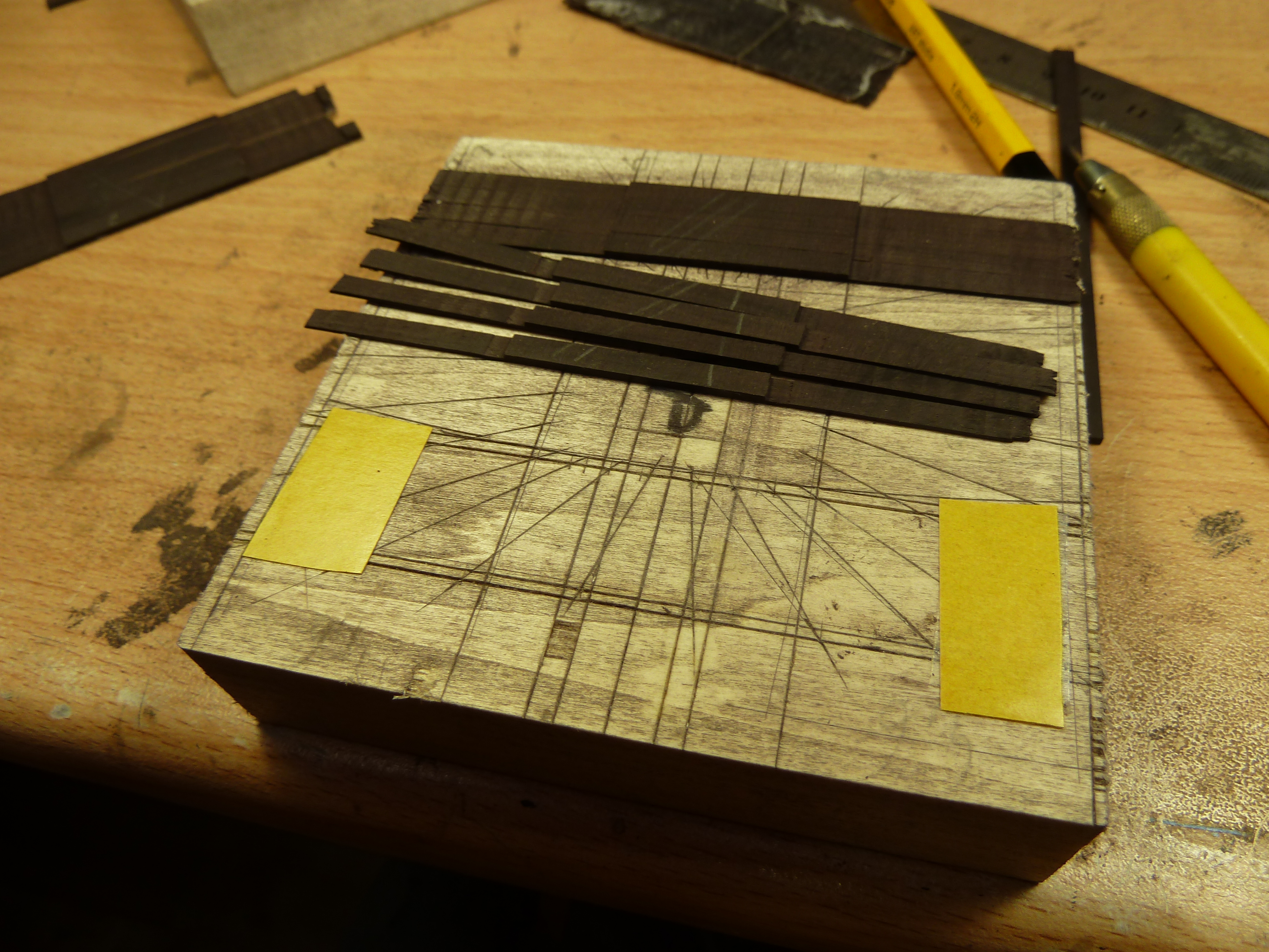

Продолжение. Теперь непосредственно о марсовых площадках. Для начала заготовил рейки с запасом по толщине 0,5 мм. Доску с разметкой всех марсов распилил на отдельные части обеспечив базы 90 градусов. Это в дальнейшем понадобится. Сейчас стоит задача сделать соединение всех четырех сторон марса вполдерева. Делать это буду фрезеровкой на МФ -70 наклеив заготовки на тонкий двусторонний скотч прямо на доску с разметкой. Выбирать нужно самый тонкий скотч на бумажной основе. Он полупрозрачный и идет вроде для подклейки стыков линолеума. После приклейки выставил фрезу и последовательно меняя только положение фрезы относительно упора отфрезеровал все плоскости. Заготовку веду по упору вручную используя базу. Затем эту операцию повторяю с рейками другой стороны. Теперь сняв с подложки рейки и наклеив на новый скотч уже с зазорами можно собирать на клей ПВА площадку марса. Зазоры около 0,5 мм выдерживал на глаз, на 4- 5 это несложно и большой ошибки не будет.
После высыхания клея не отклеивая от основы на шкурке отшлифовал плоскость, затем отклеил и отшлифовал другую. Далее на небольшие кусочки скотча опять наклеил площадку строго на разметку и перевел карандашом положение ребер, которое видно на основе. Наклеил по контуру марса окантовку с запасом по ширине и сами ребра с запасом по длине. Скос на ребрах сделал уже после приклейки стамеской и отшлифовал.Теперь можно разметить контур марса и оторвав от основы выпилить и зашлифовать. Еще момент, на боковых сторонах марса перед приклейкой ребер нужно установить металлические полосы под юферсы. Осталось выполнить отверстия для рымов которыми марс крепится к салингам и краспицам.
