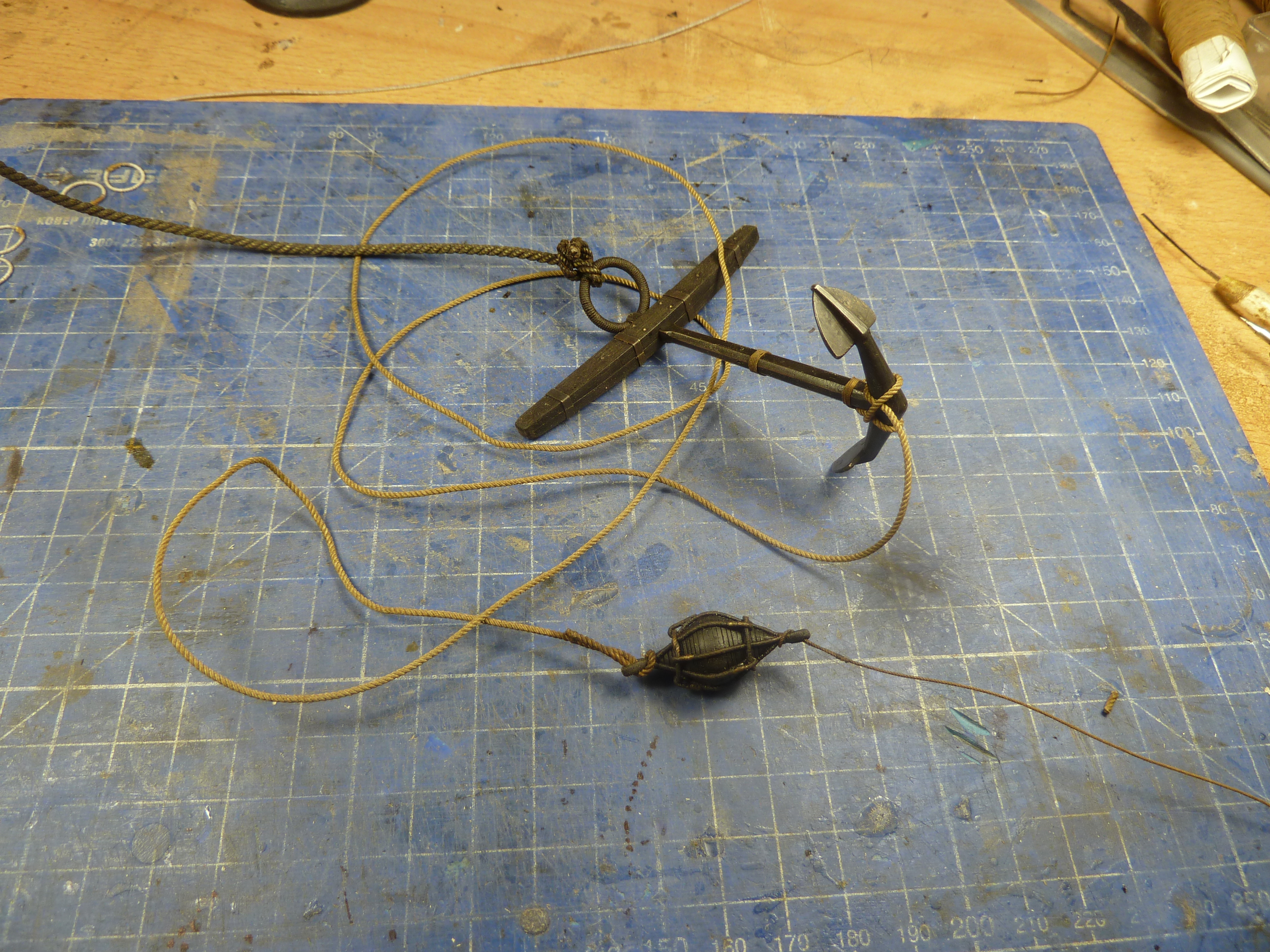

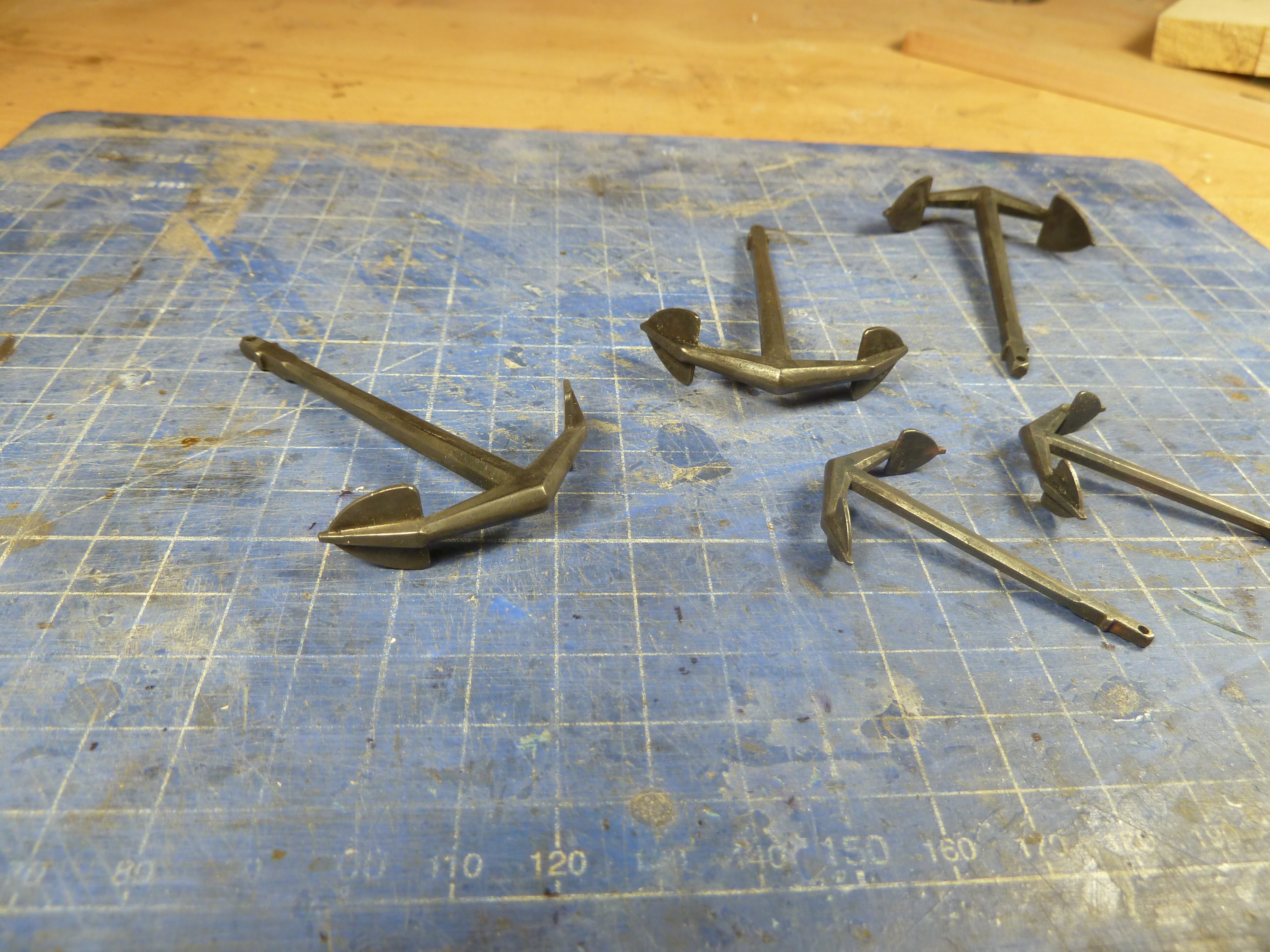

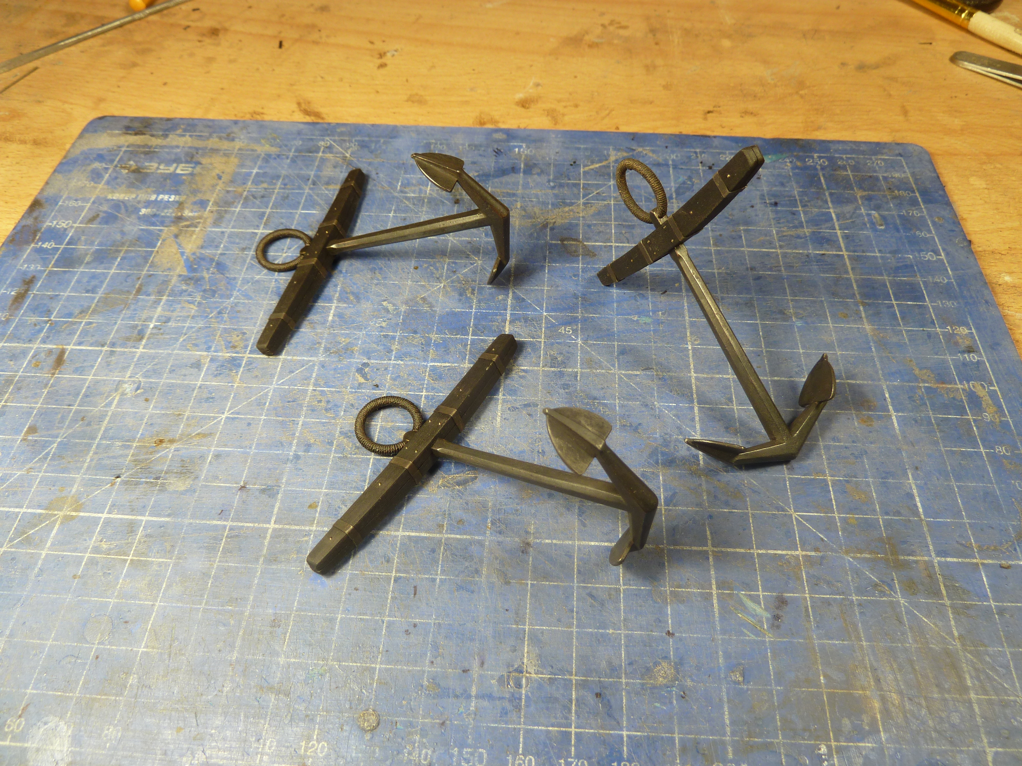

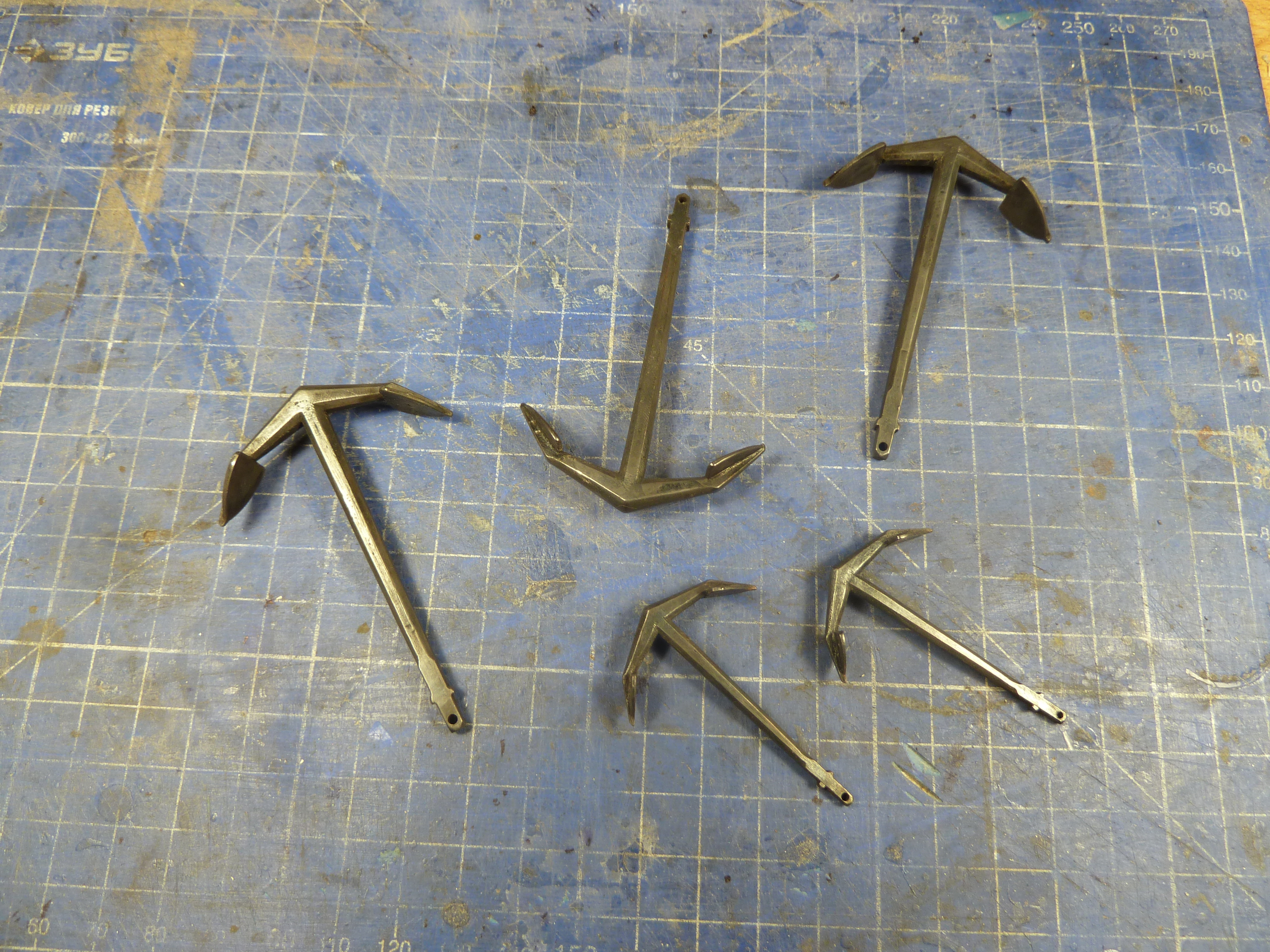

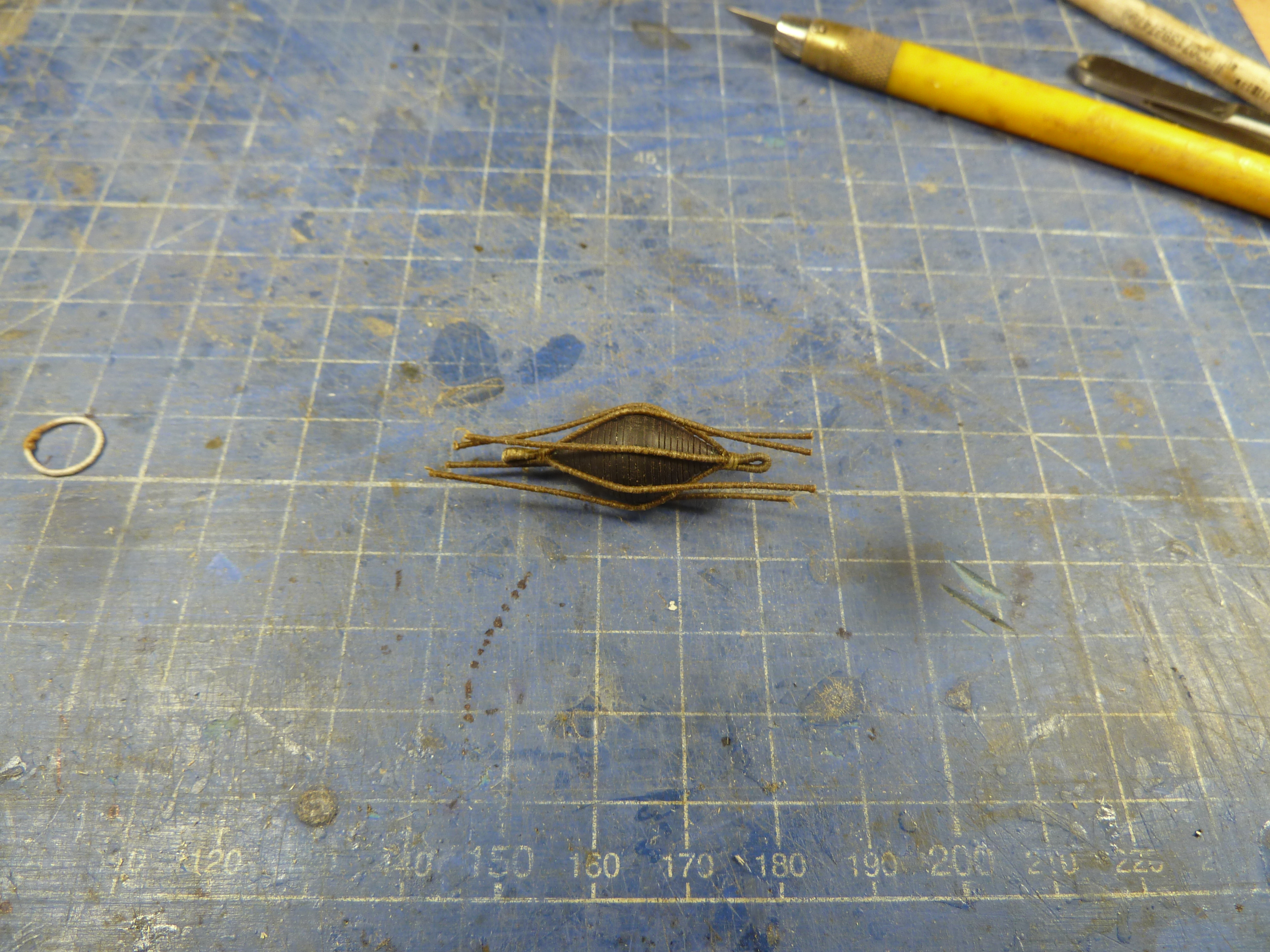

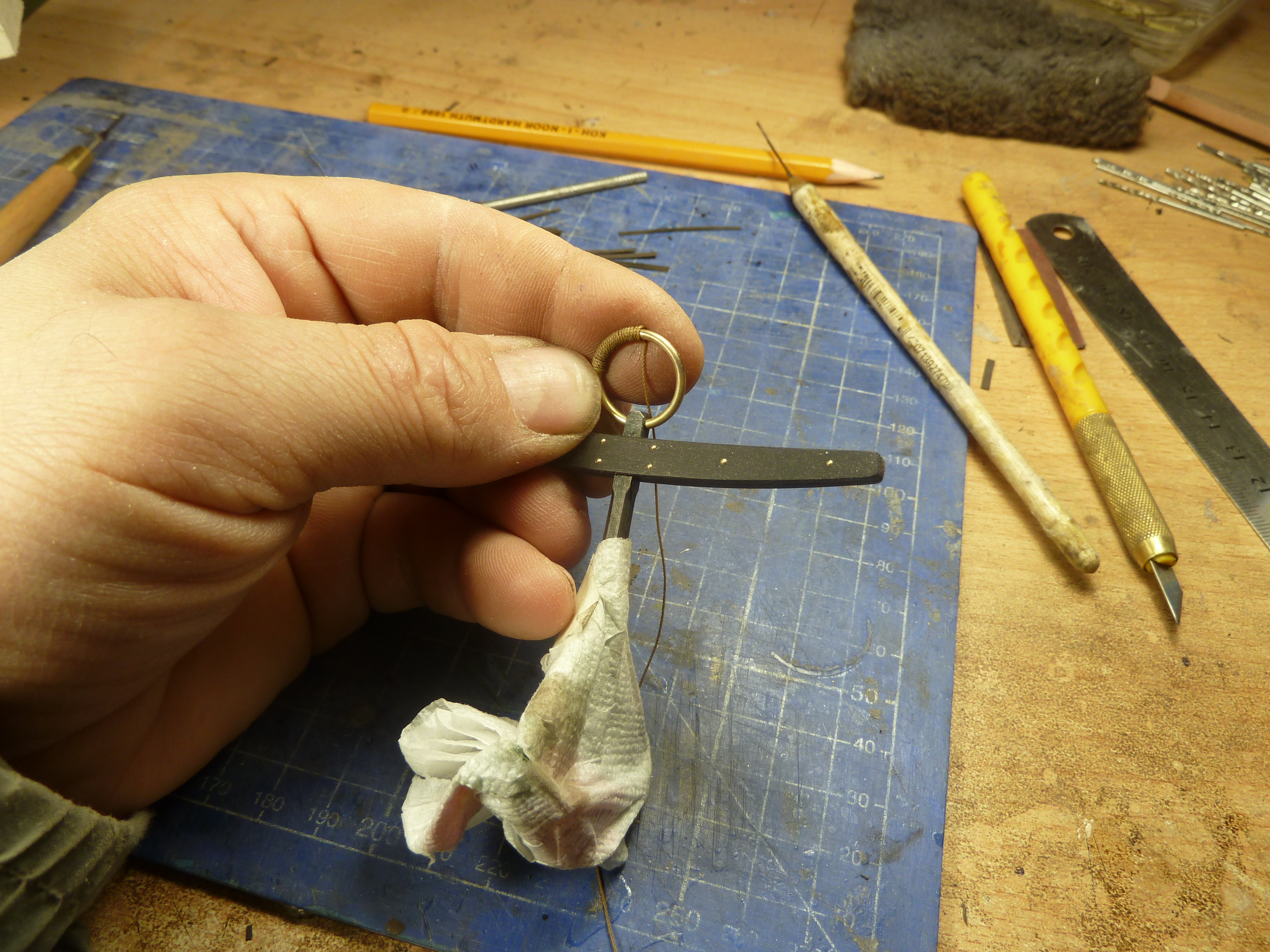

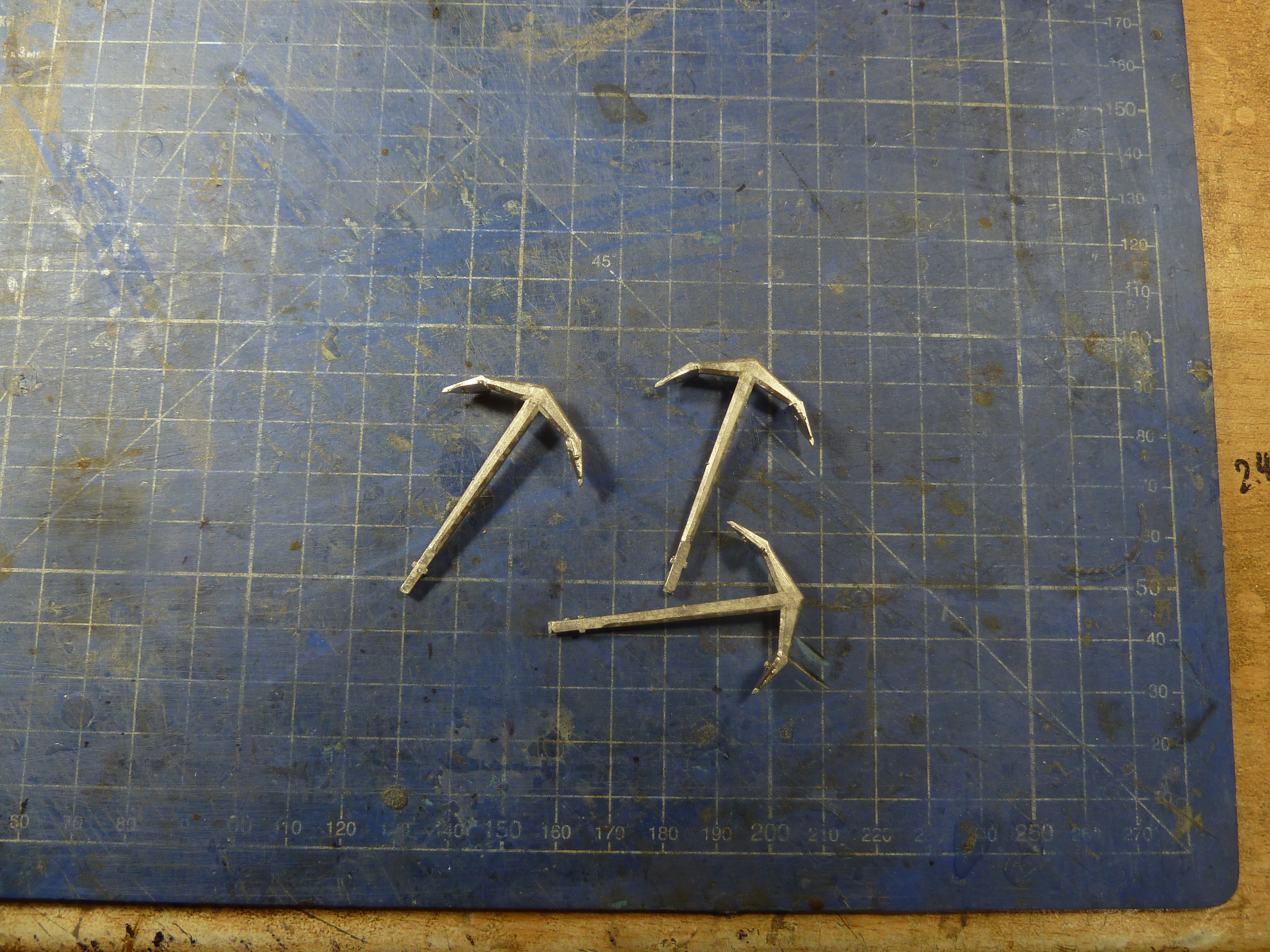

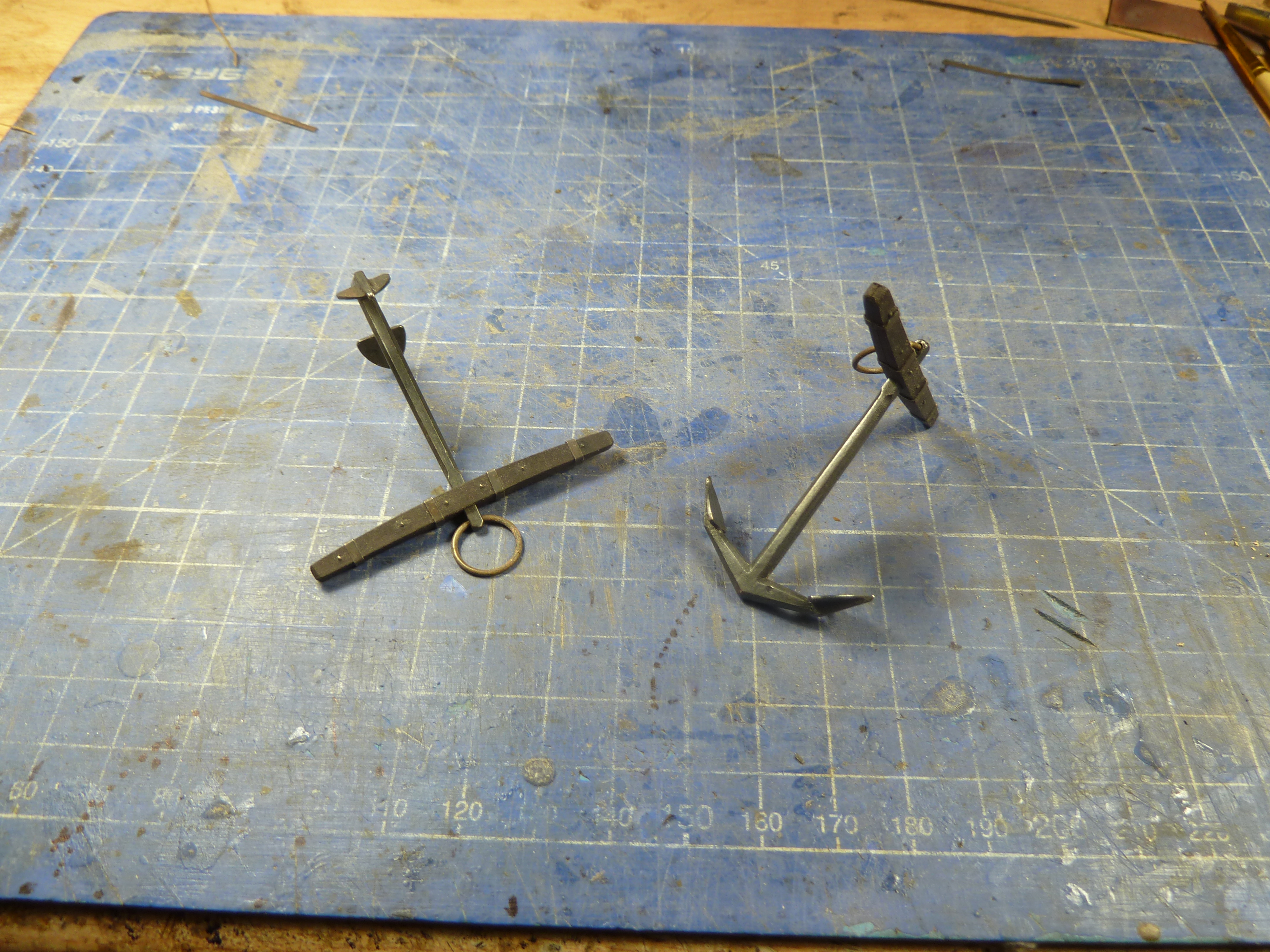

Продолжаем про якоря. После зачистки якоря медню его в насыщенном растворе медного купороса с добавлением пищевого уксуса. Дешево, доступно и с хорошим результатом. Никаких проводов, электролитов и тому подобного. Далее чернение. Я использую готовый раствор из Сапфира для чернения серебра, однако он прекрасно чернит и медь. Вот только на латунь вообще не реагирует.

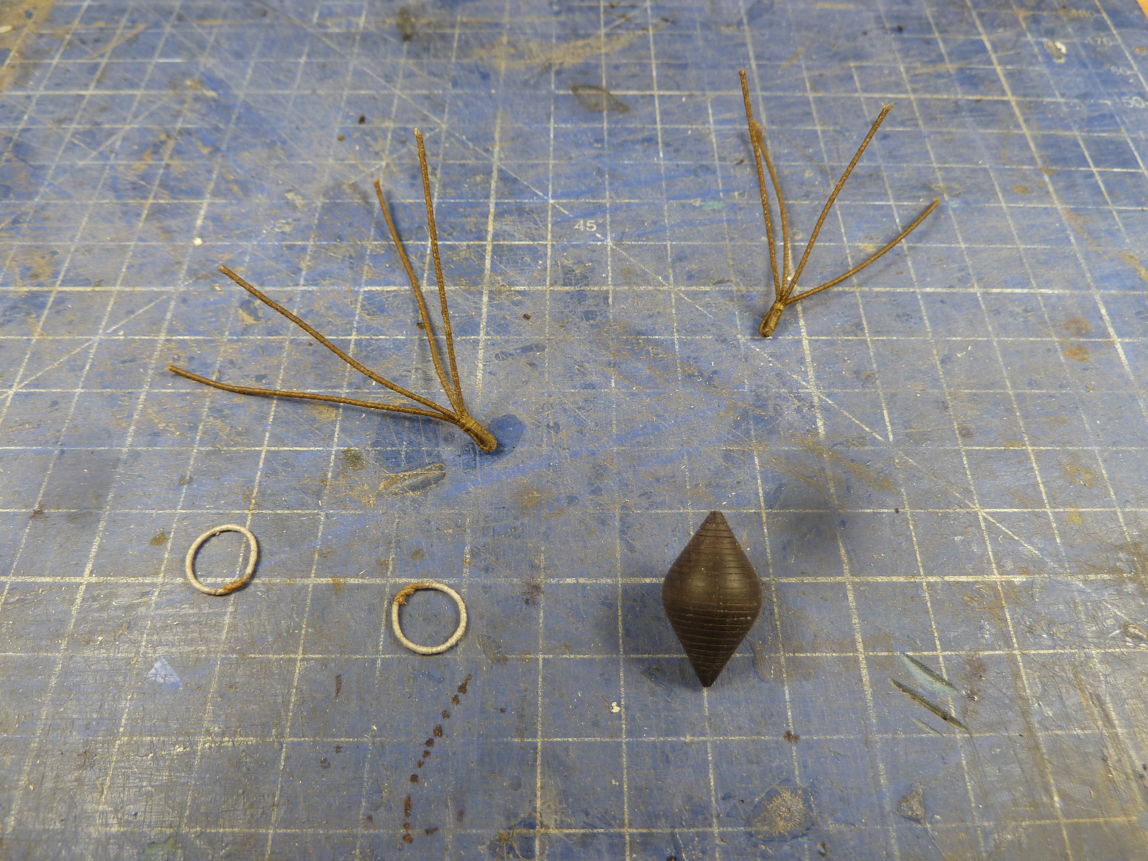

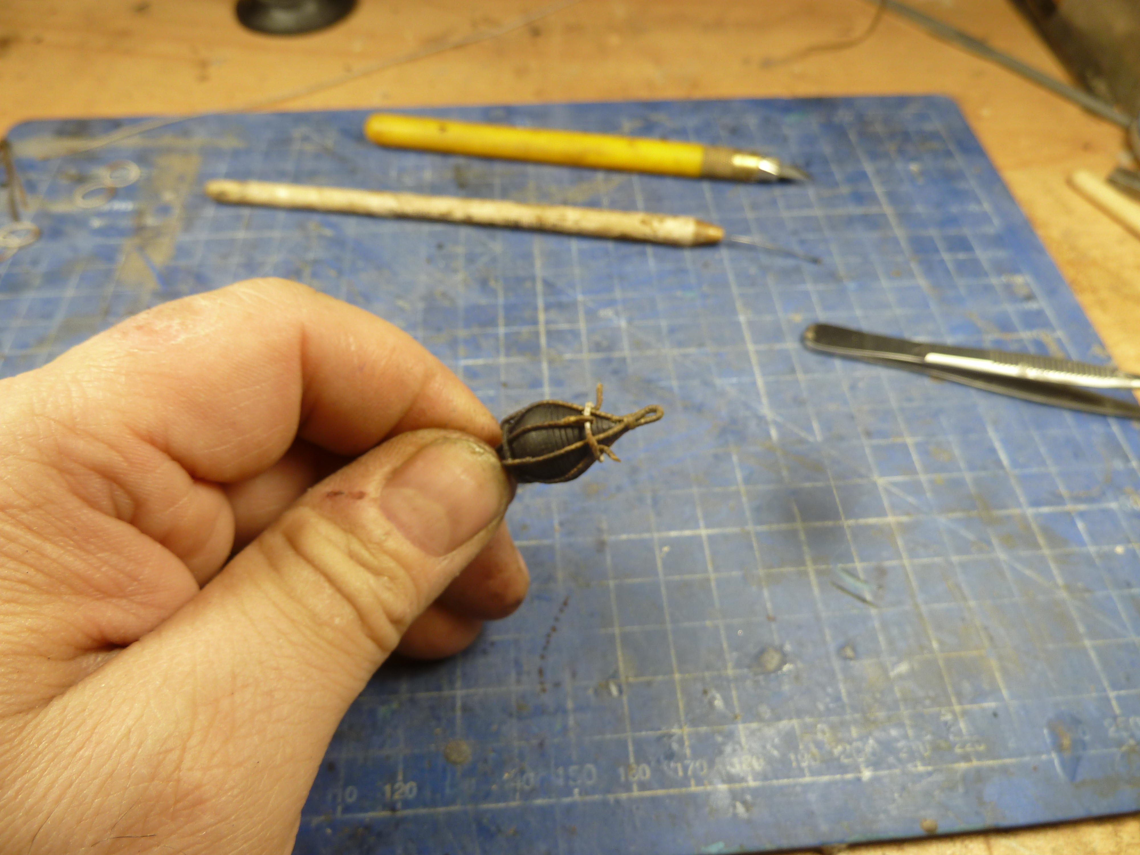

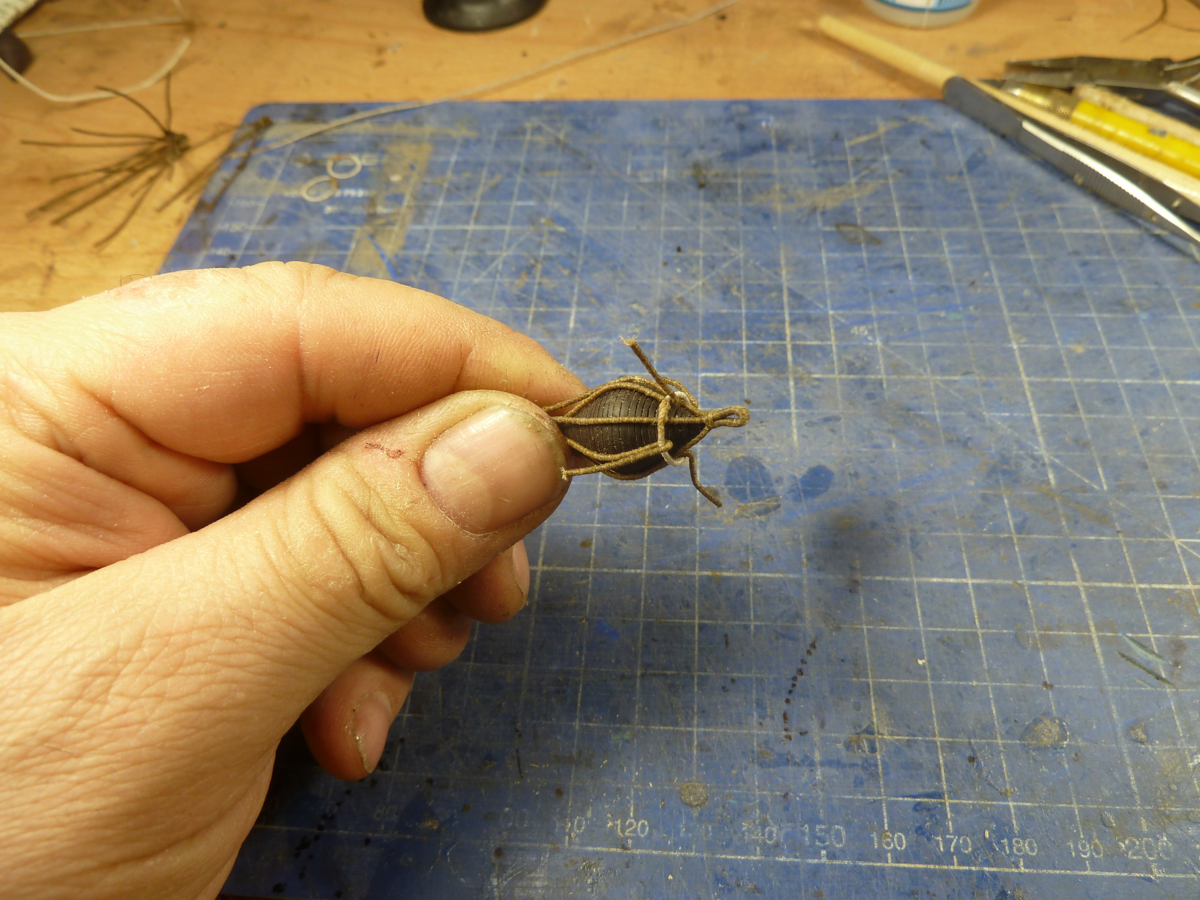

Далее изготовление штока, якорного рыма и оплетка его.Французская оплетка рыма несколько отличается от английской. Рым плотно обвивается нетолстой веревкой и ставится 4 бензеля. Следующий этап оснастка якоря буйрепом и томбуем.
Томбуй выточен из дерева и на него нанесены риски имитирующие его послойный набор из листов пробки. Осталось самое хитрое, его оплести. Для этого заготавливаю кусок клетневанного троса и 2 клетневанных стропа чуть меньше диаметром чем сам томбуй. Трос режу на 4 куска и складываю попарно. Каждую пару посередине клетнюю вместе и сложив в огон ставлю бензель. Образовавшиеся пучки приклеиваю к концам томбуя и накладываю стропы. Осталось из каждого конца троса загнув его вокруг стропа сформировать и склеить огон. Далее ввязываю буйреп и на другую сторону короткий конец. которым томбуй подвязывался к вантам.
