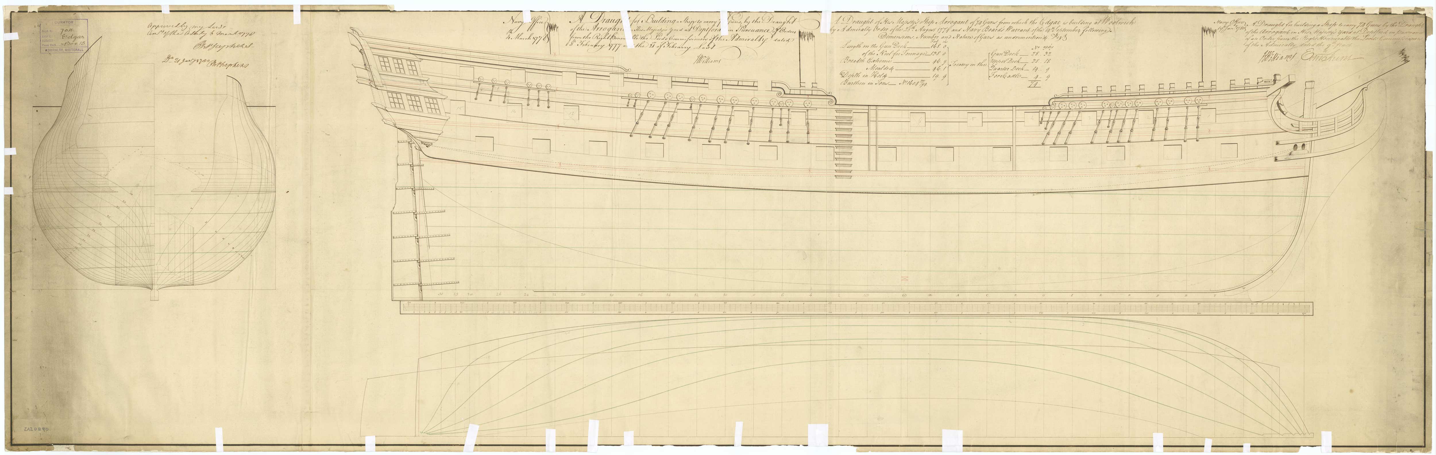

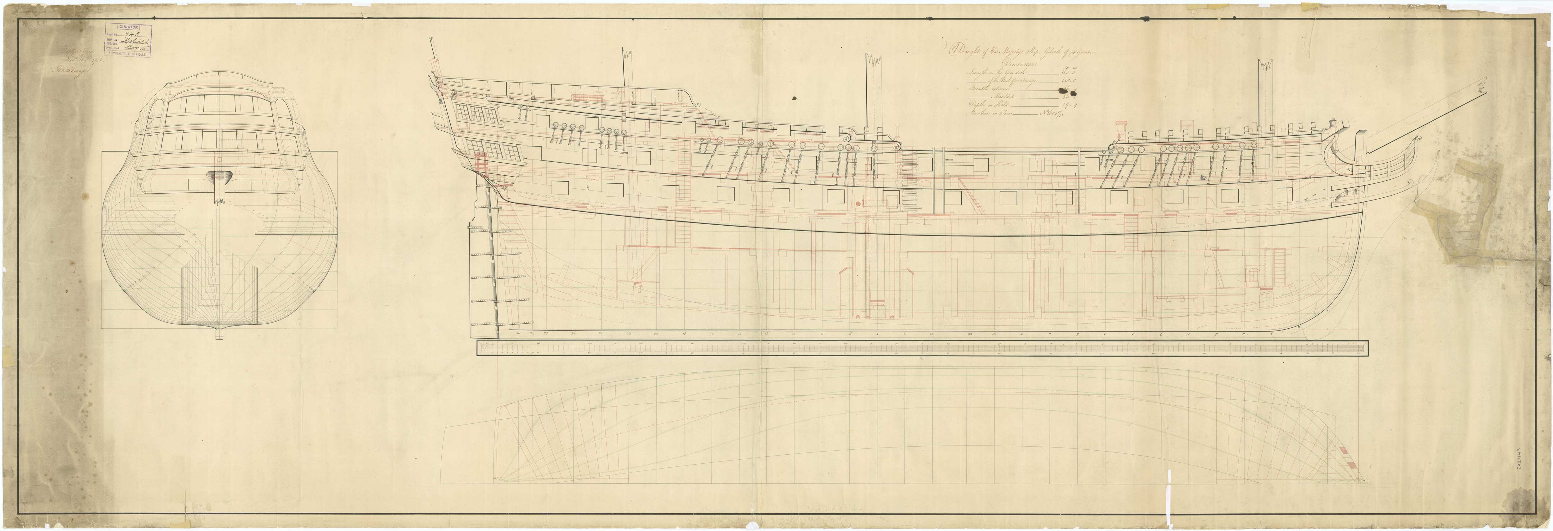

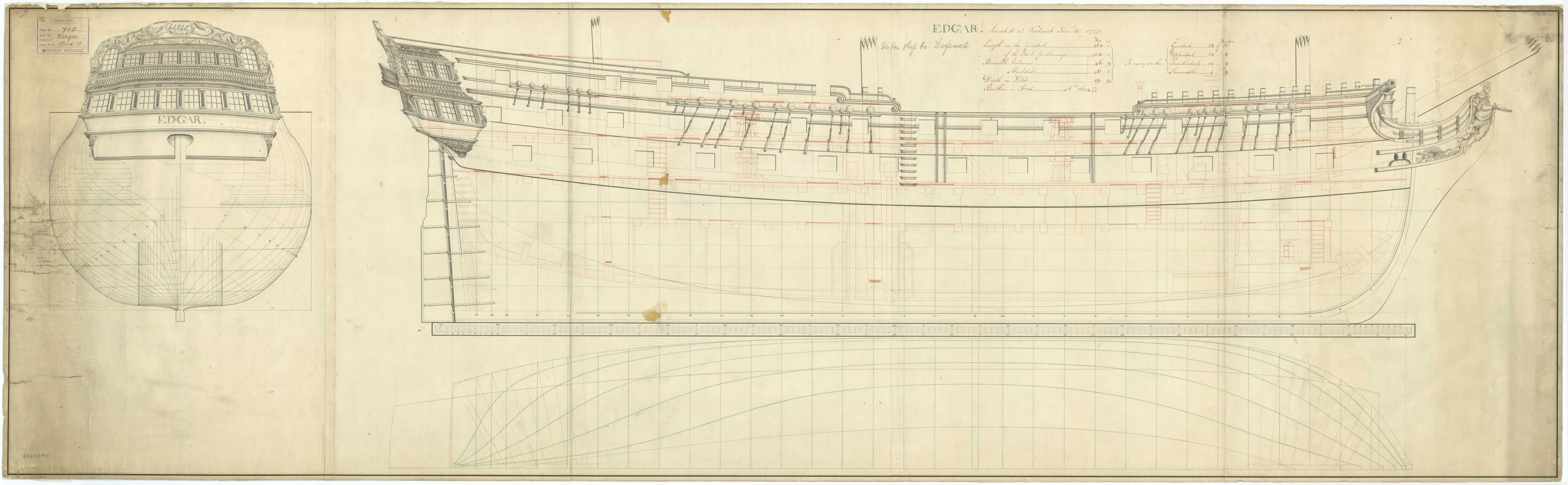

Re: Черновые корпуса Дмитрия Шевелёва. Изготовление на заказ
теперь будет)Dmitry Shevelev писал(а): К сожалению Аррогант у меня не нашлось
