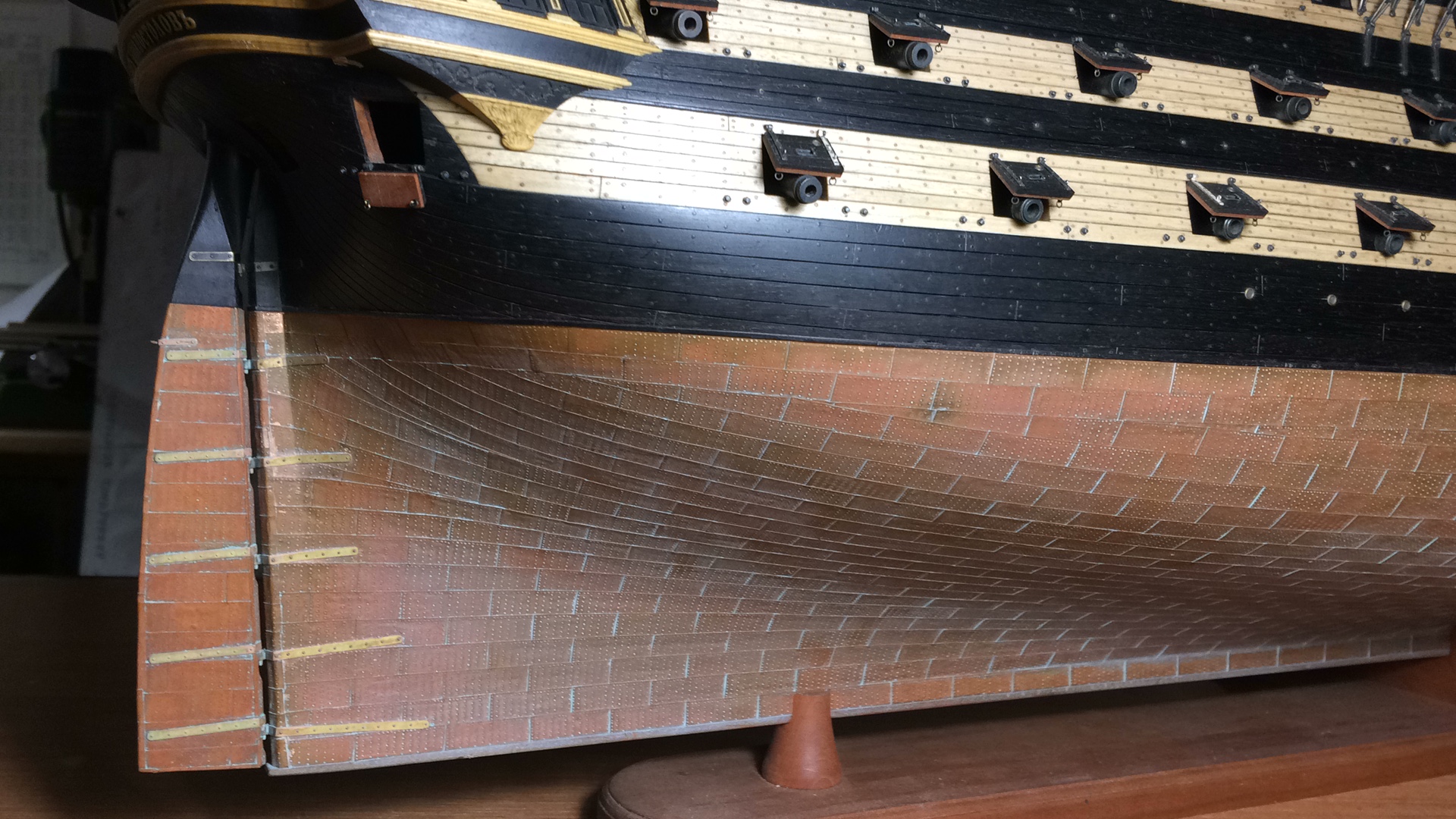

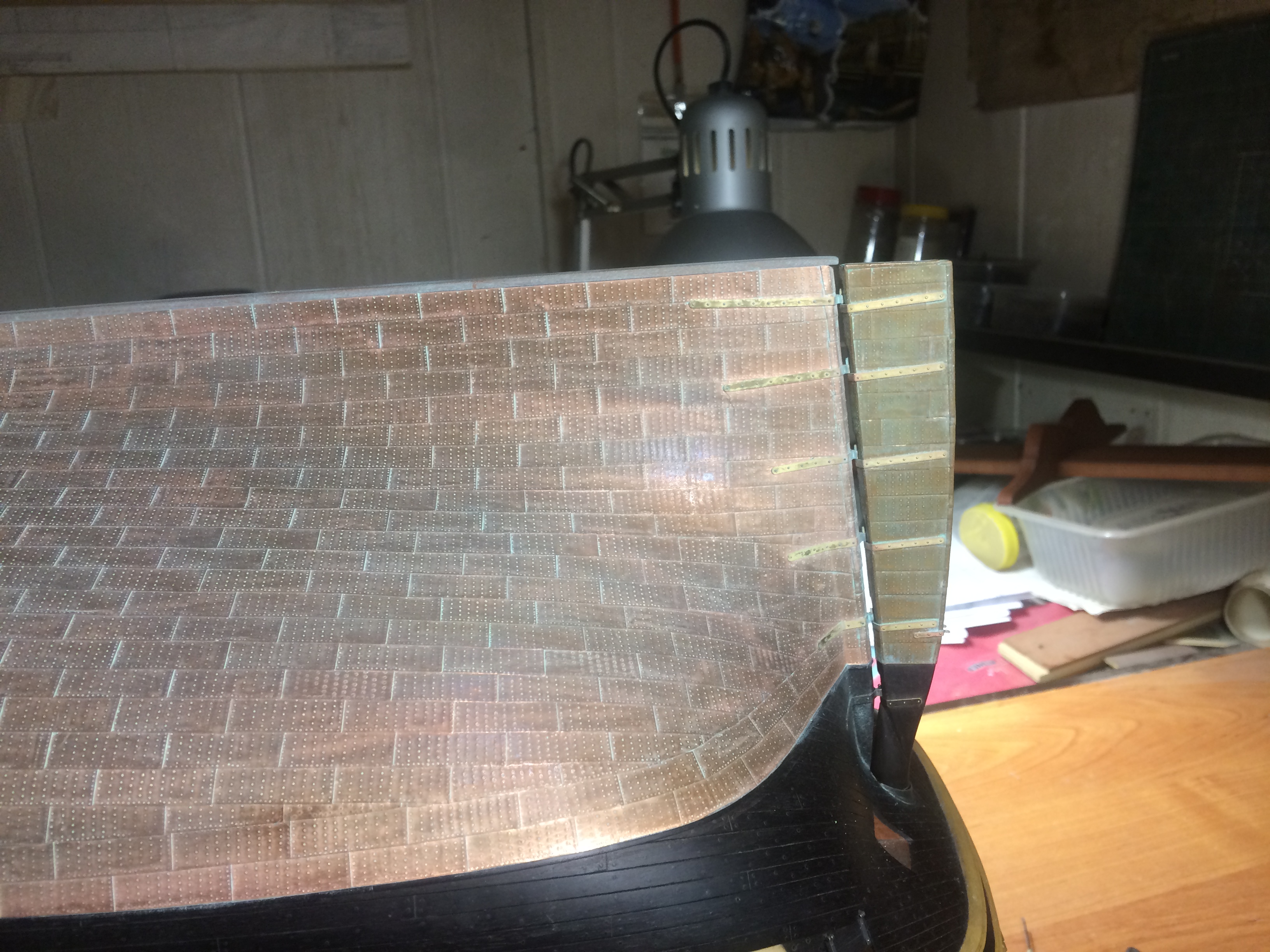

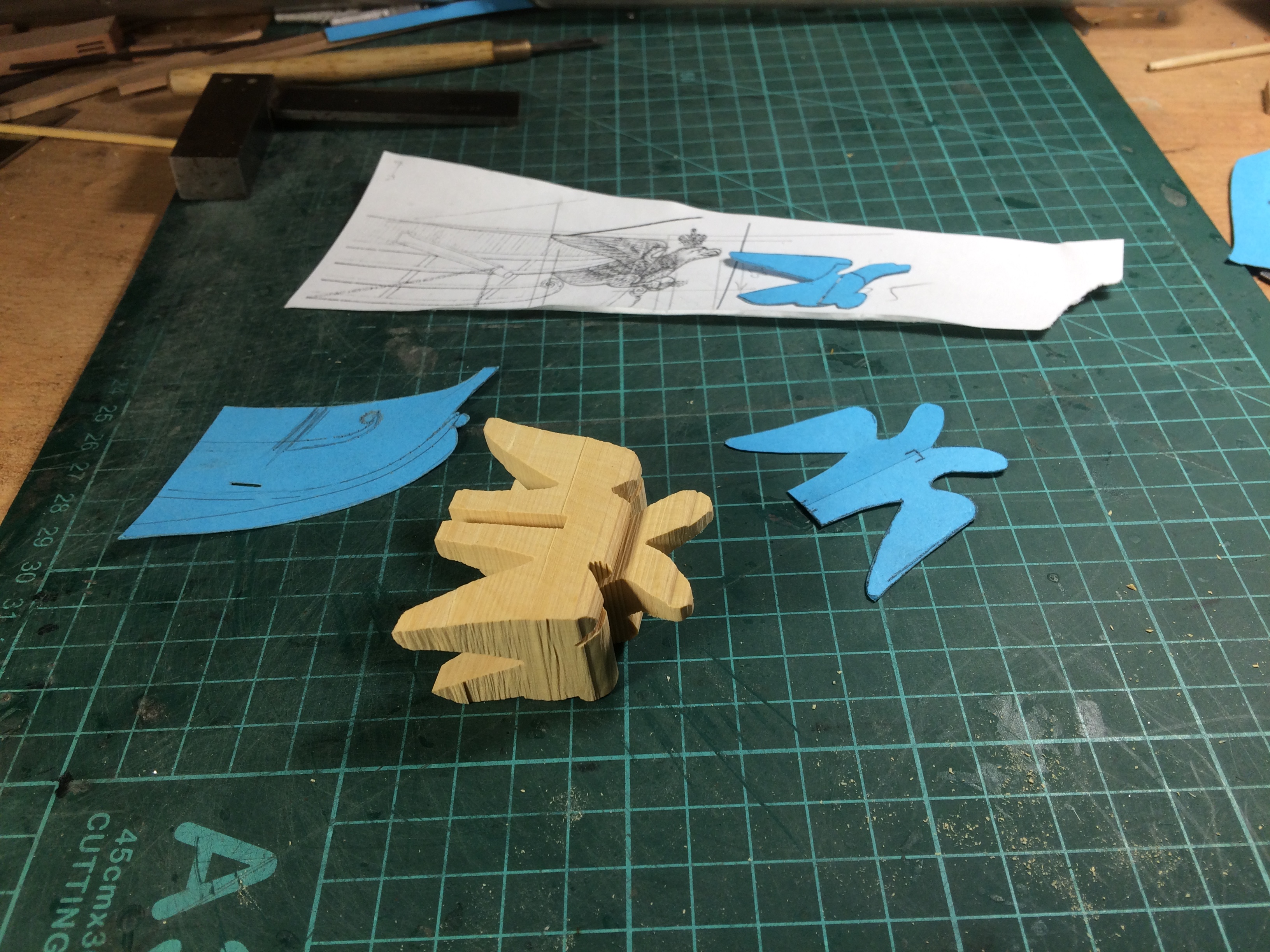

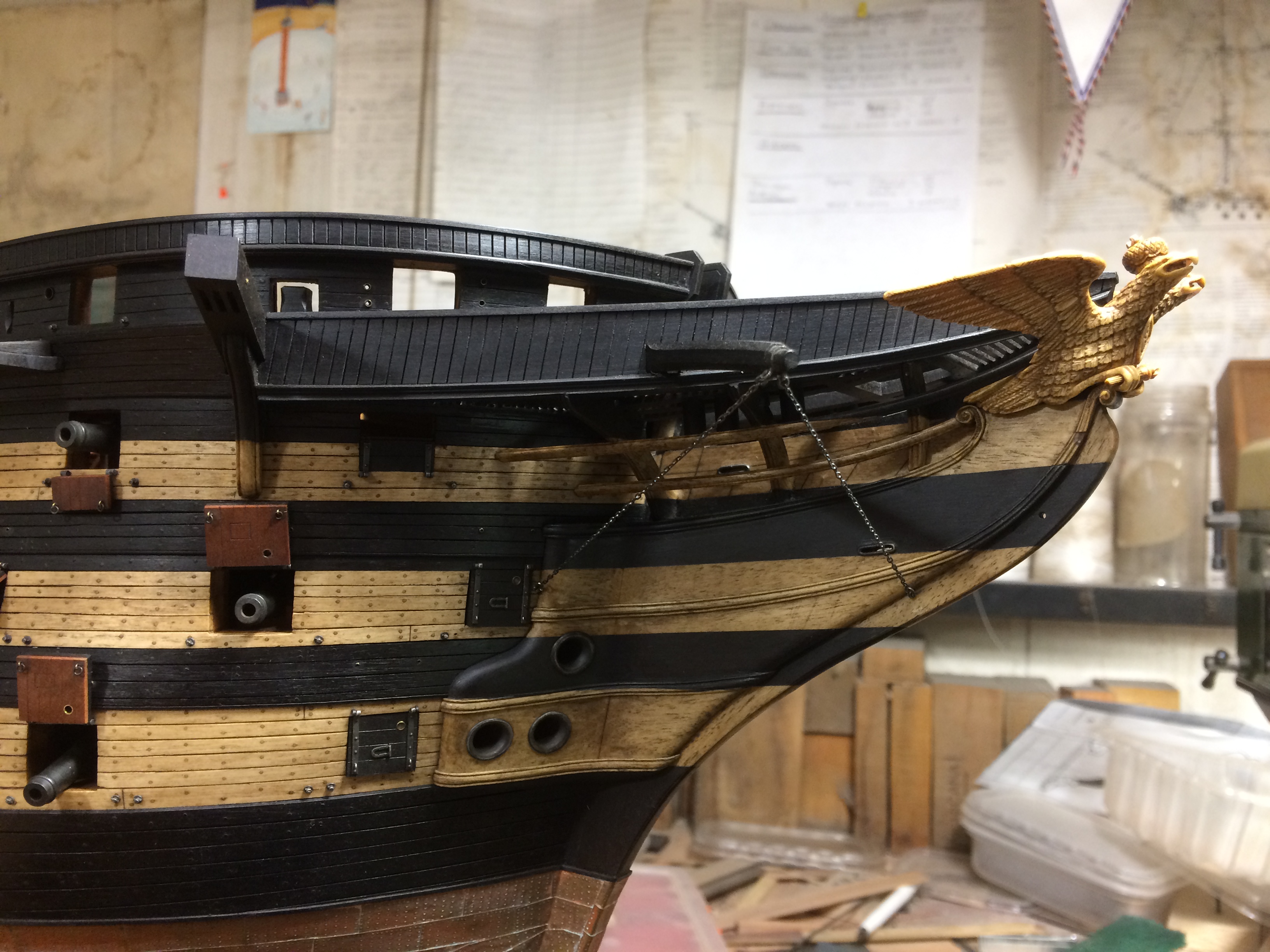

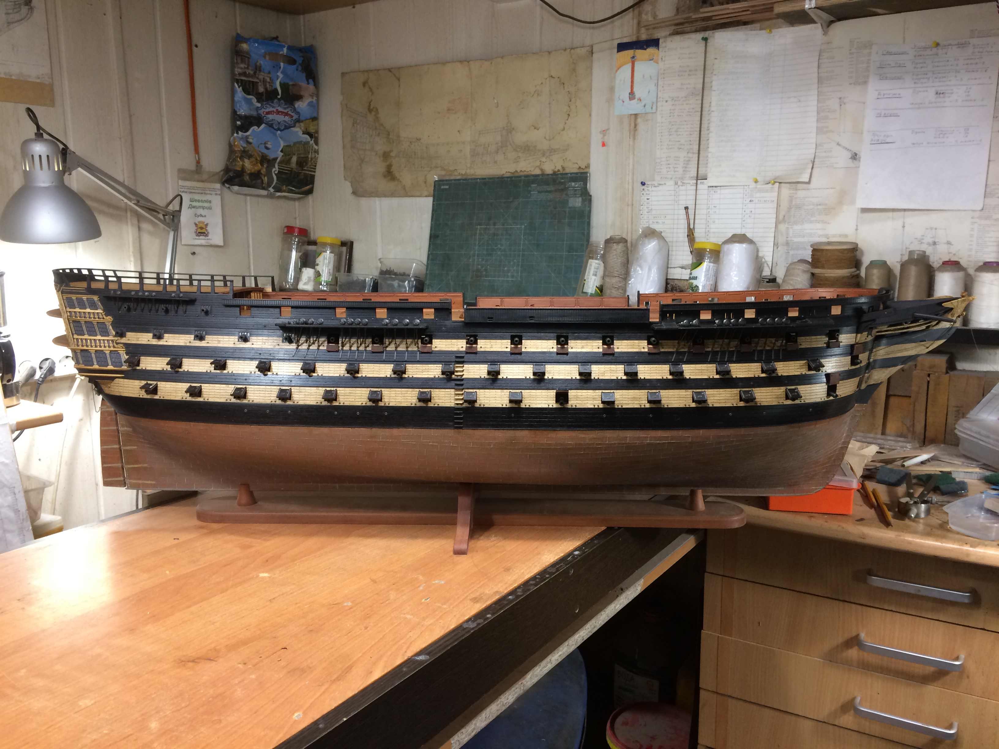

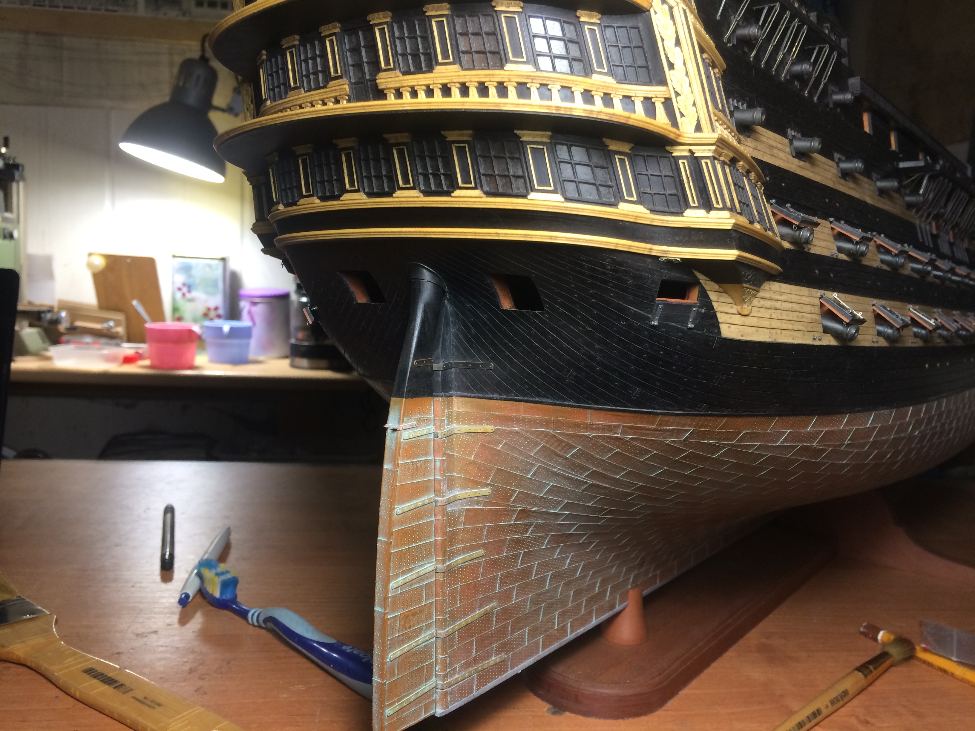

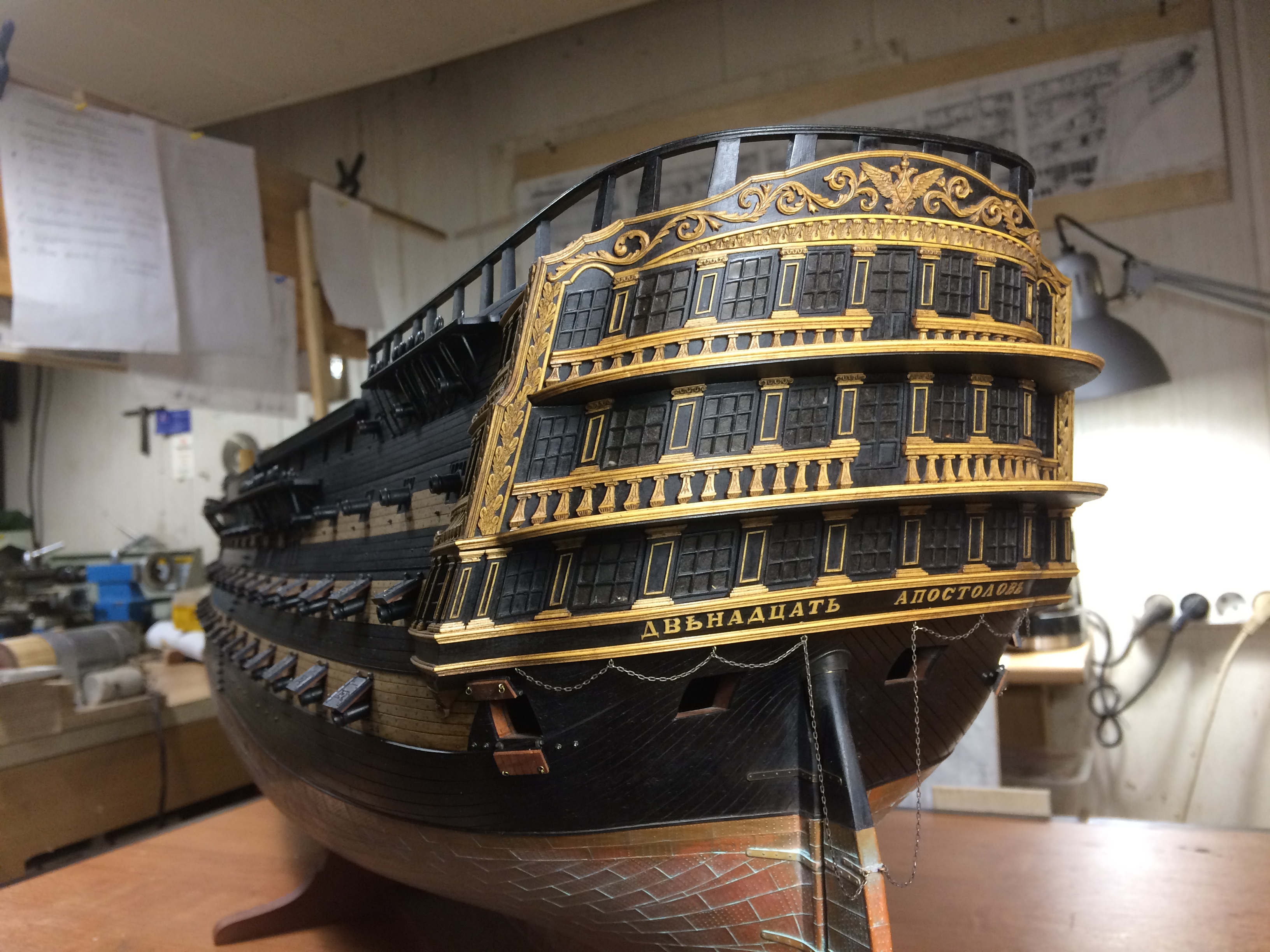

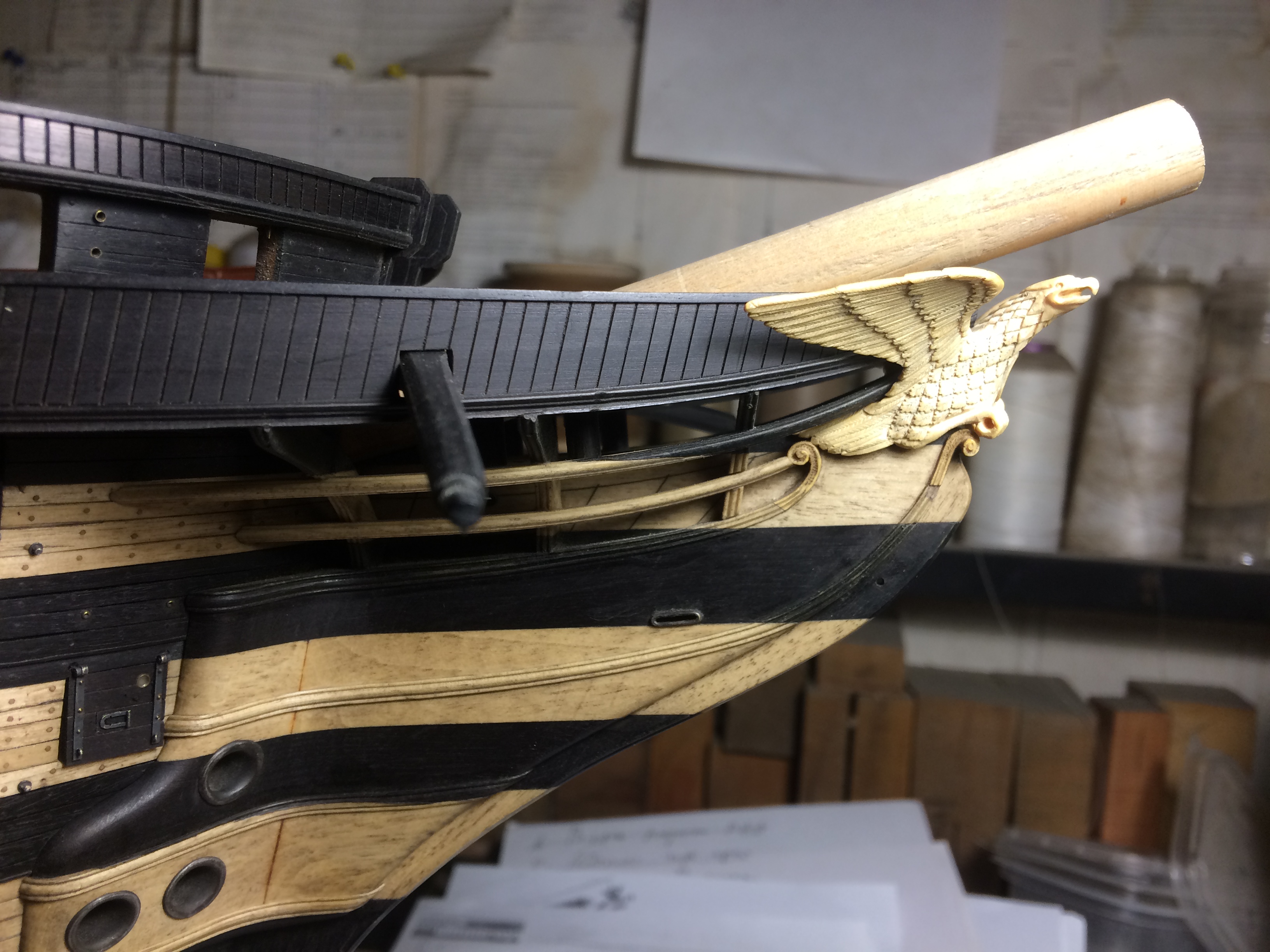

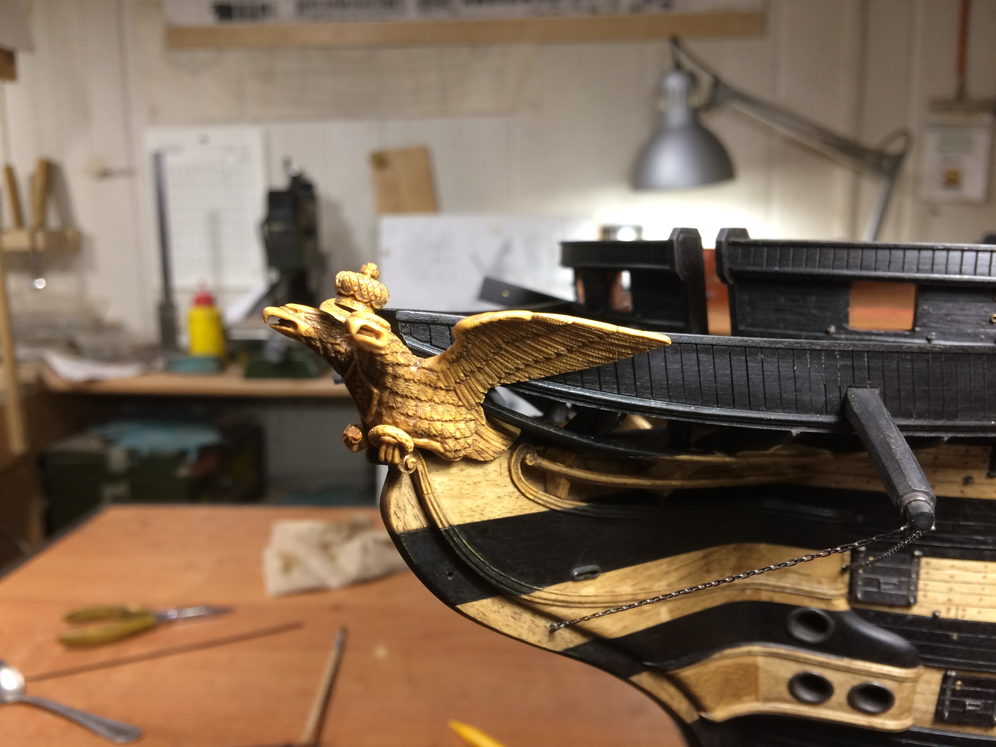

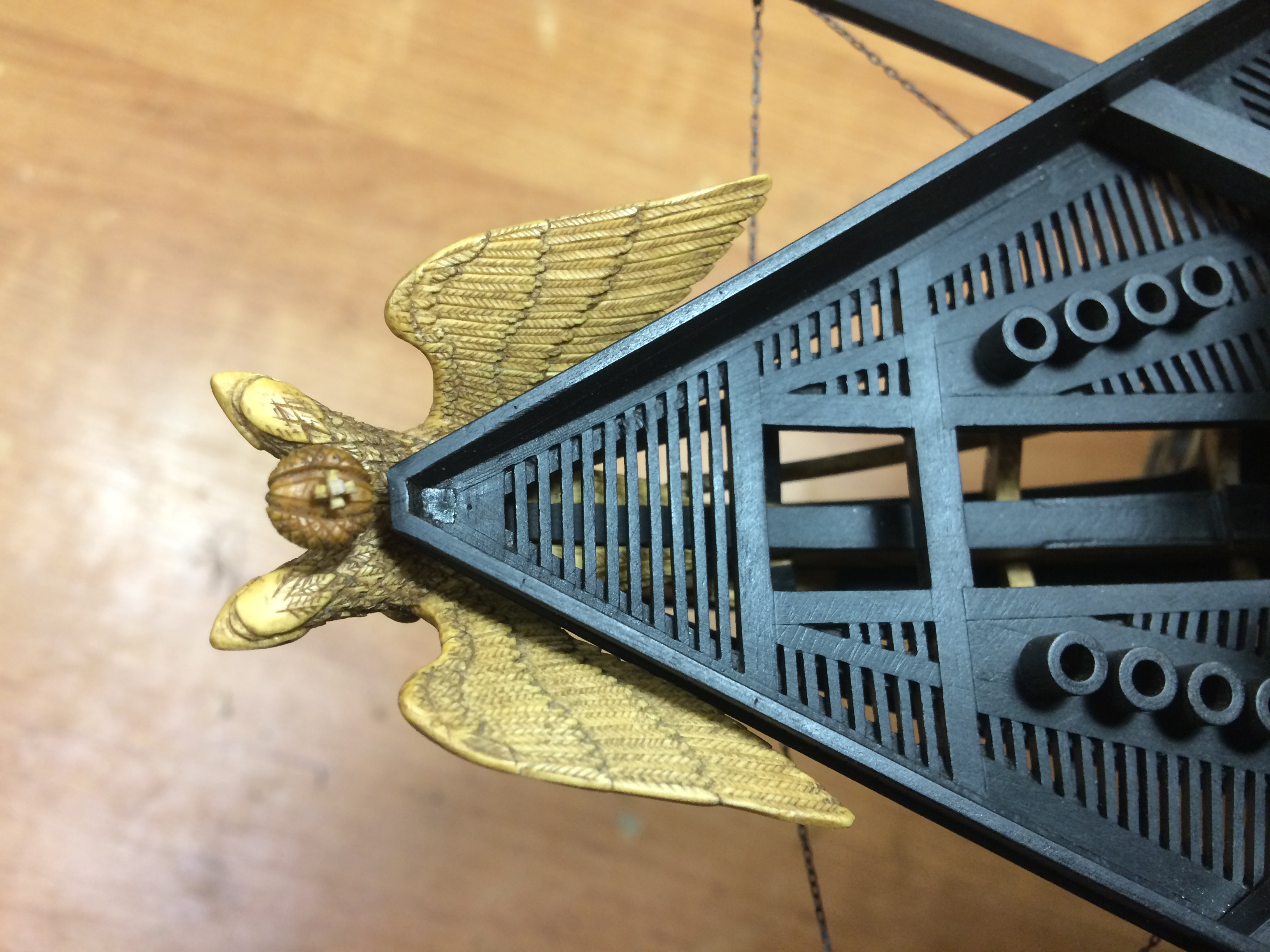

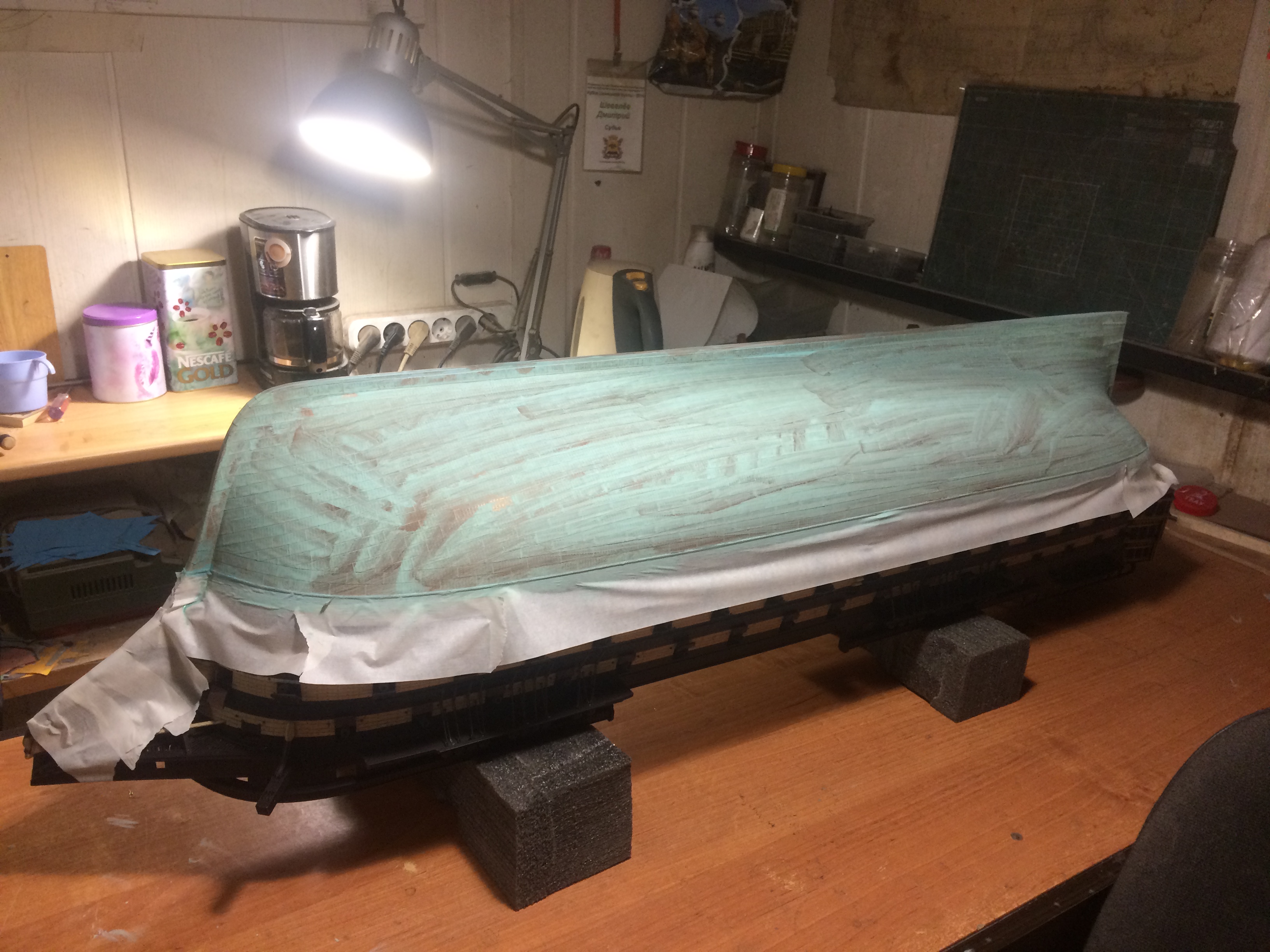

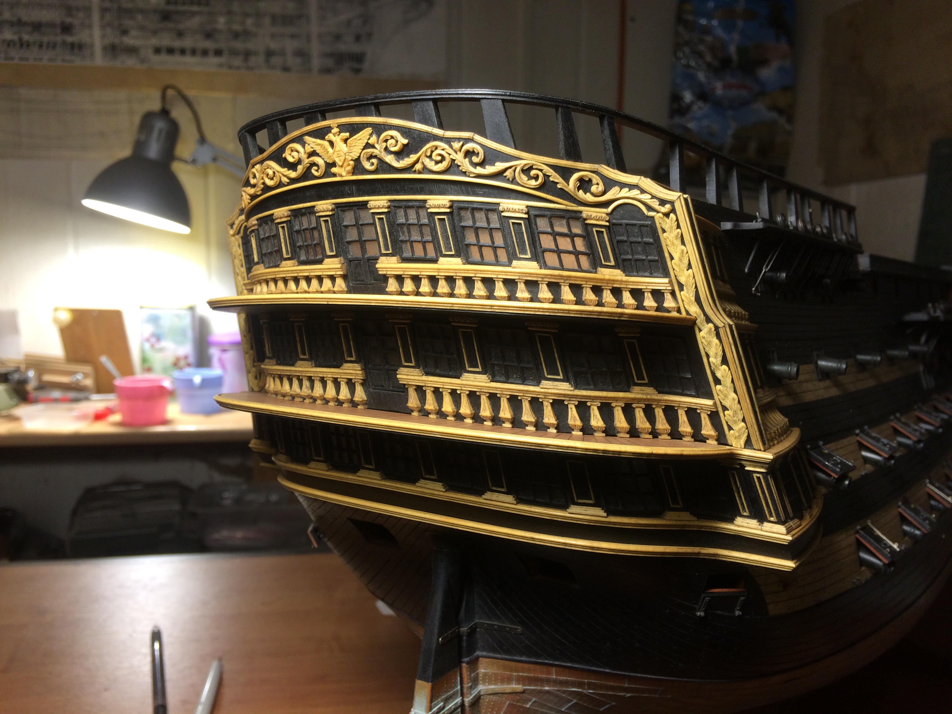

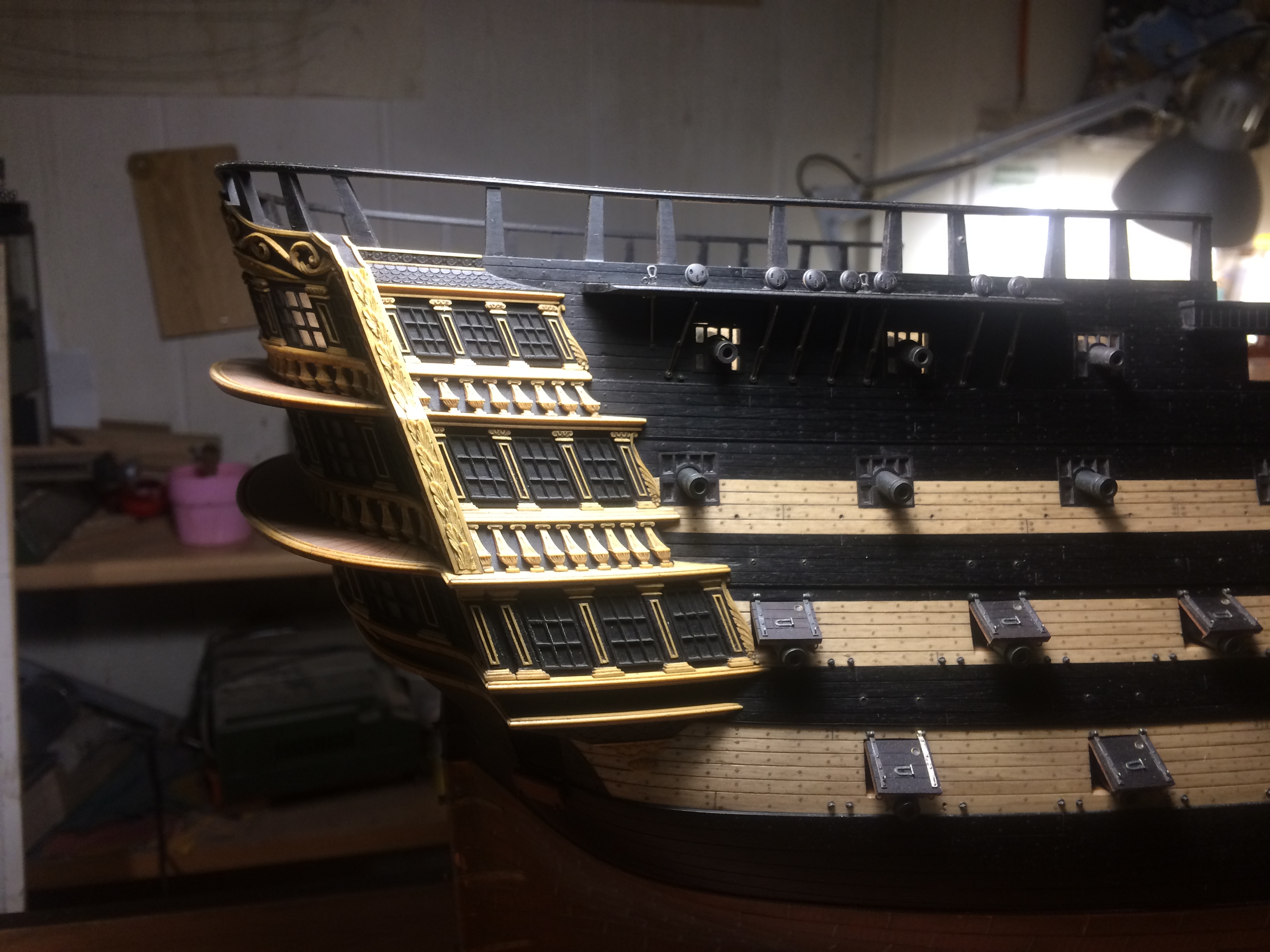

Добрый вечер Коллеги! За прошедшее время патинировал медную обшивку, доделал декор на корме и начал резать орла носового. Думаю к Новороссийску закончить его. Орел вместе с крыльями выпилен из одной плашки самшита. Направление слоев ориентировал по крыльям.

Действительно глаз не оторвать. Такое впечатление что сами все 12 апостолов незримо присутствуют рядом и помогают творить.Дима а сверху фото можно там смотрю двери проглядывают тоже интересно заглянуть.

Добрый вечер,Дмитрий,челюсть отвисла гладя на Вашу модель,как же всё чётко сделано ,орёл СУПЕР, да и остальная резьба выше всяких похвал .Удачи Вам Новороссийске

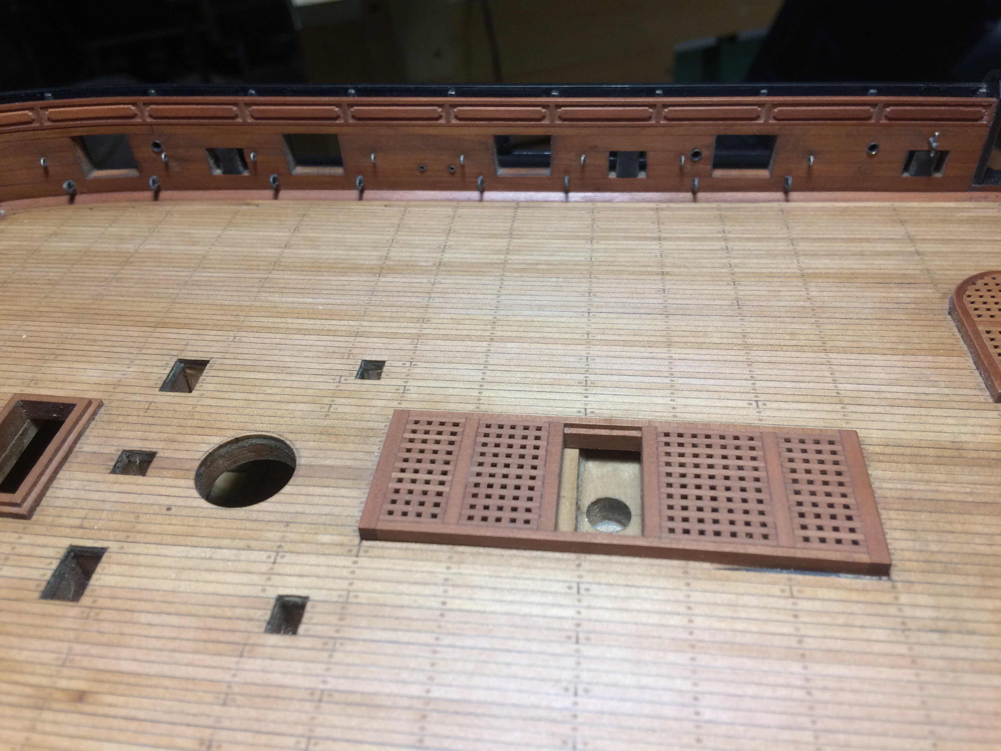

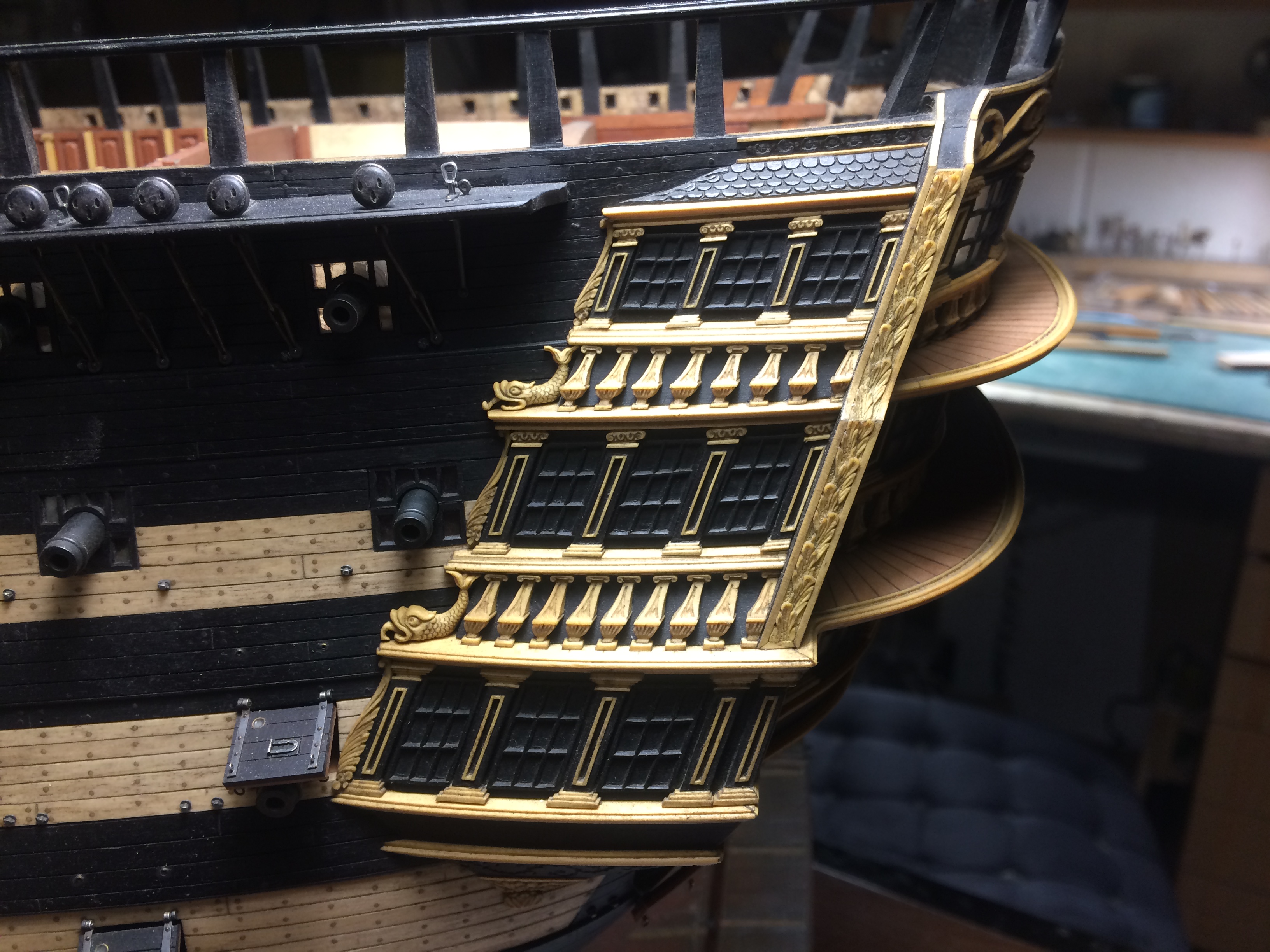

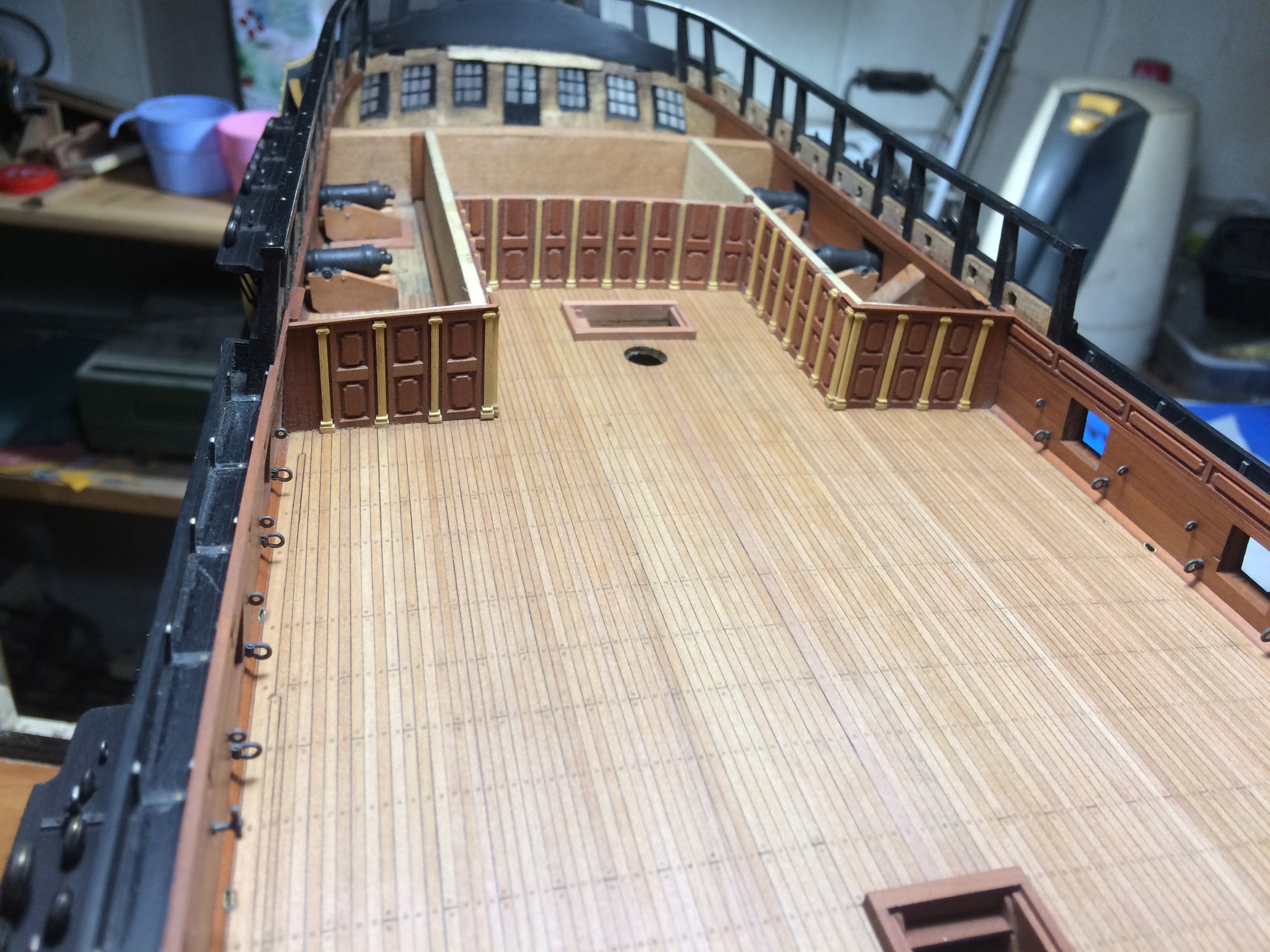

Благодарю друзья за отзывы! Да каюты готовы, летом делал еще, уж и забыл что не выкладывал их. Заодно и сетки коечные. Вот пожалуйста.

Дмитрий добрый вечер, а что за раствор вы используете для патинирования меди ? На модели краска хотя бы где то присутствует ?
Сообщения: 2622
Откуда: Н.Новгород. Автозавод
Поблагодарили: 841 раз
Re: 12 Апостолов 1 :72
#160 Сообщение Dmitry Shevelev »
Добрый вечер Юрий! Американский Patina-it. Раньше в магазине на сайте продавался. Краски нет на модели, только иногда маркером черным подкрашиваю.

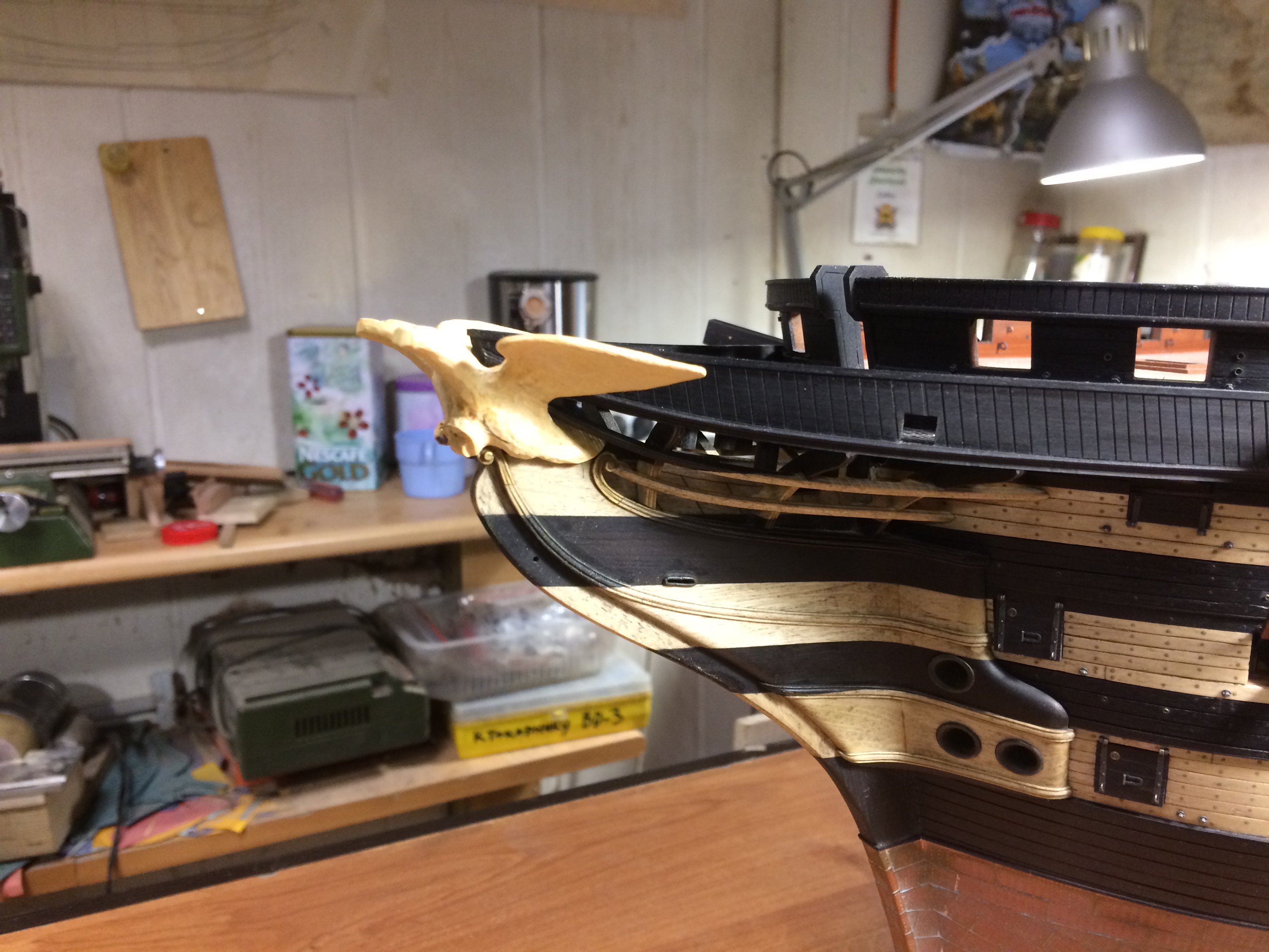

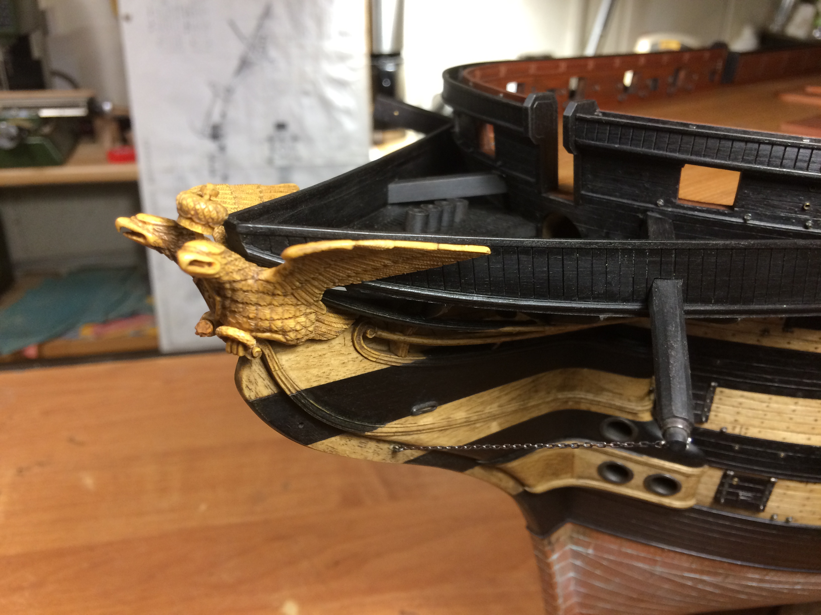

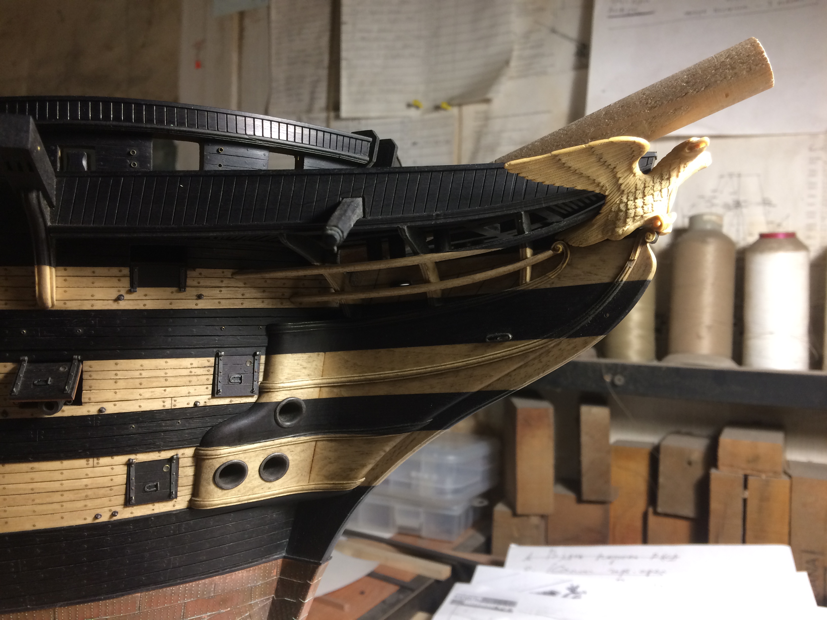

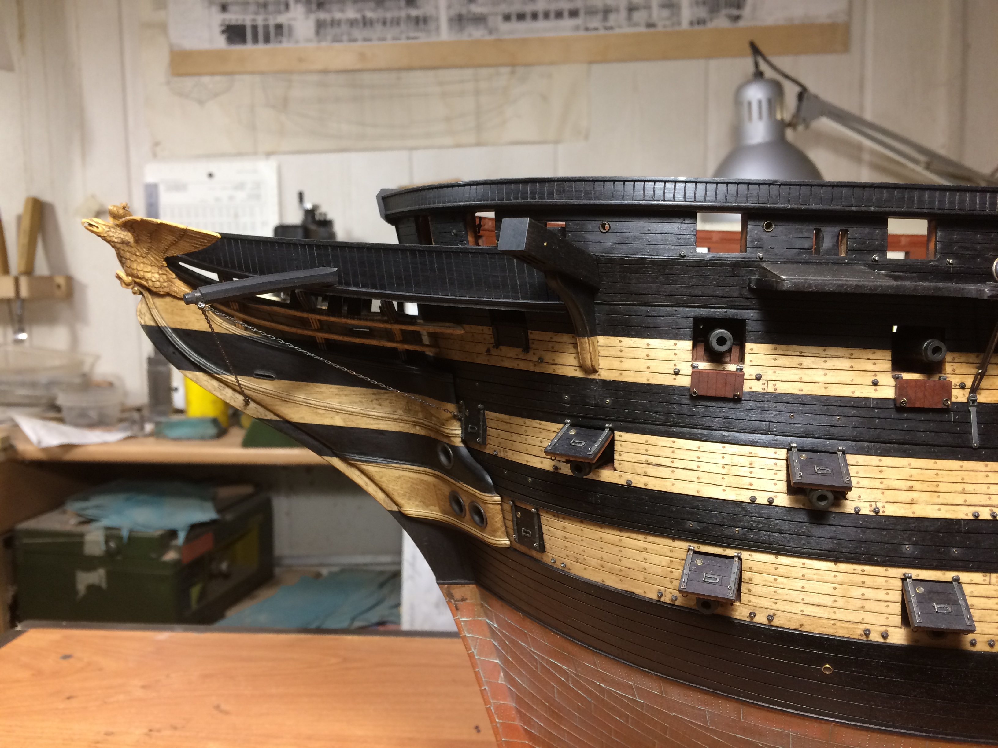

Доделал орла. В работе ориентировался не на живую птицу а брал стилистику музейных моделей того периода. Всю модель оттонировал битумной патиной.
