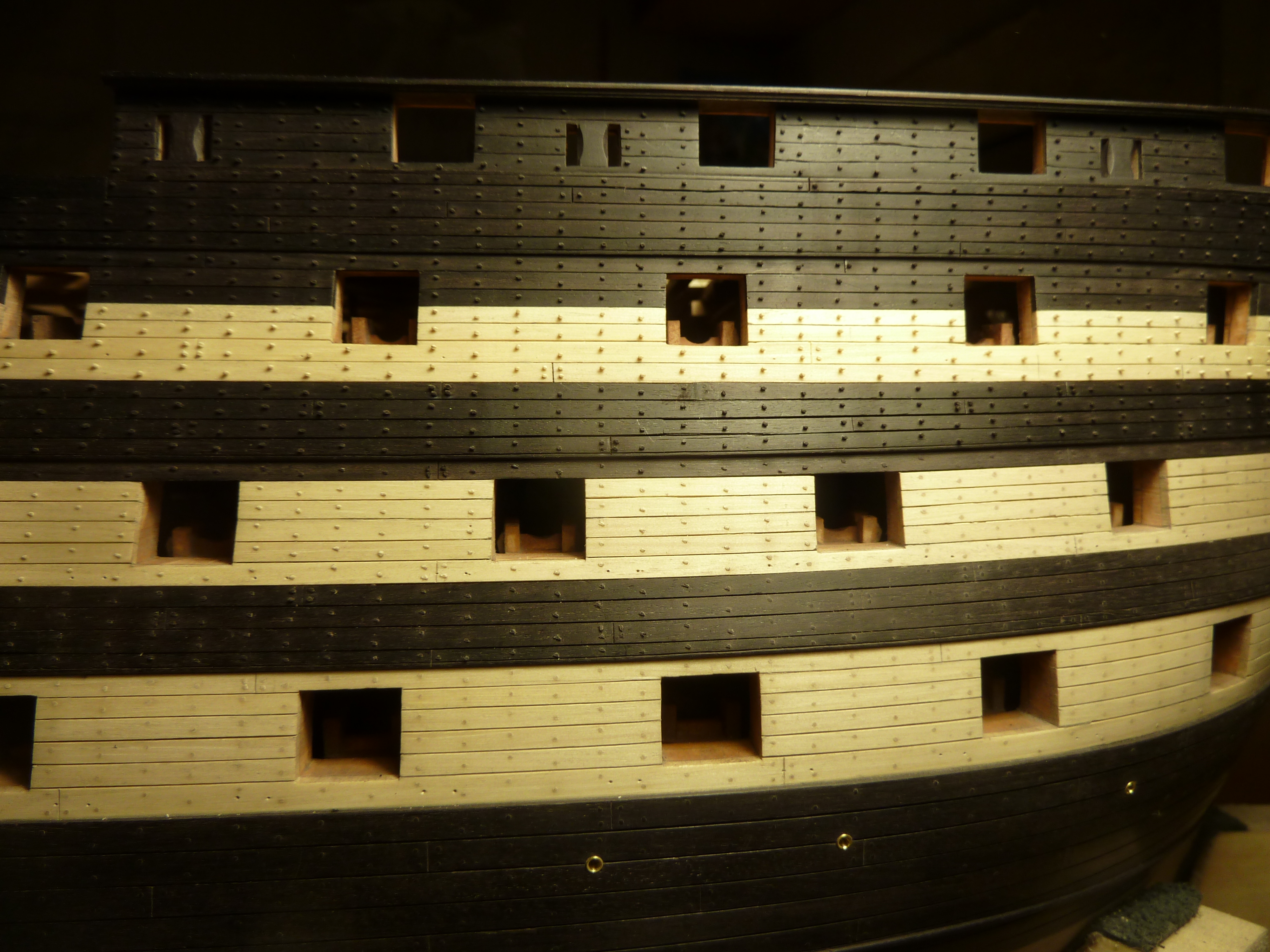

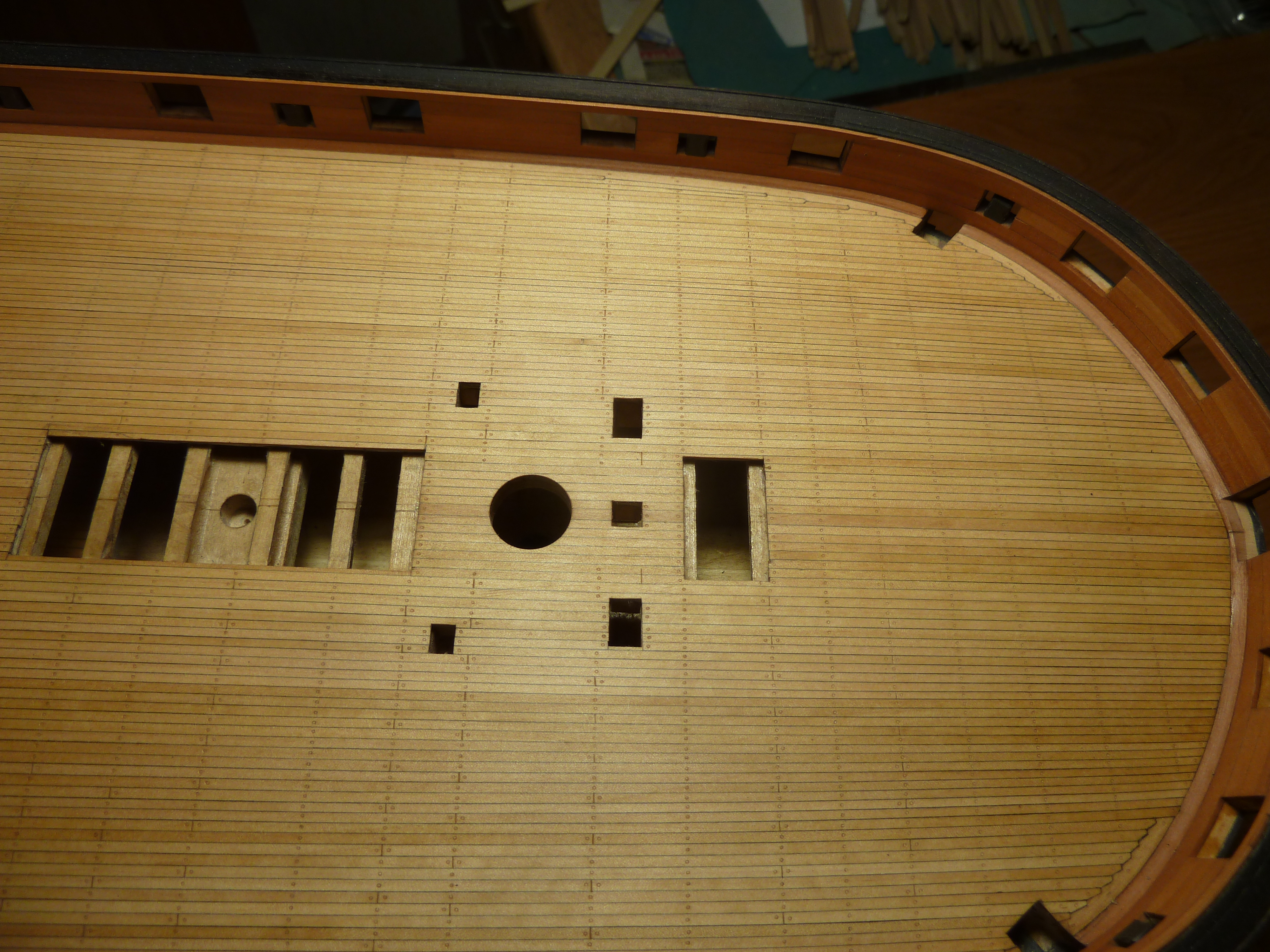

Дмитрий, добрый вечер. Вы вскольз упомянули о нагелевании палубы. Каков же диаметр иглы и как вы ее затачивали. Спасибо.
Сообщения: 2622
Откуда: Н.Новгород. Автозавод
Поблагодарили: 841 раз
Re: 12 Апостолов 1 :72
#19 Сообщение Dmitry Shevelev »
Добрый день Михаил! Диаметр 0,4 мм. Затачивал абразивным диском на бормашинке и доводил с пастой ГОИ на войлочном круге.

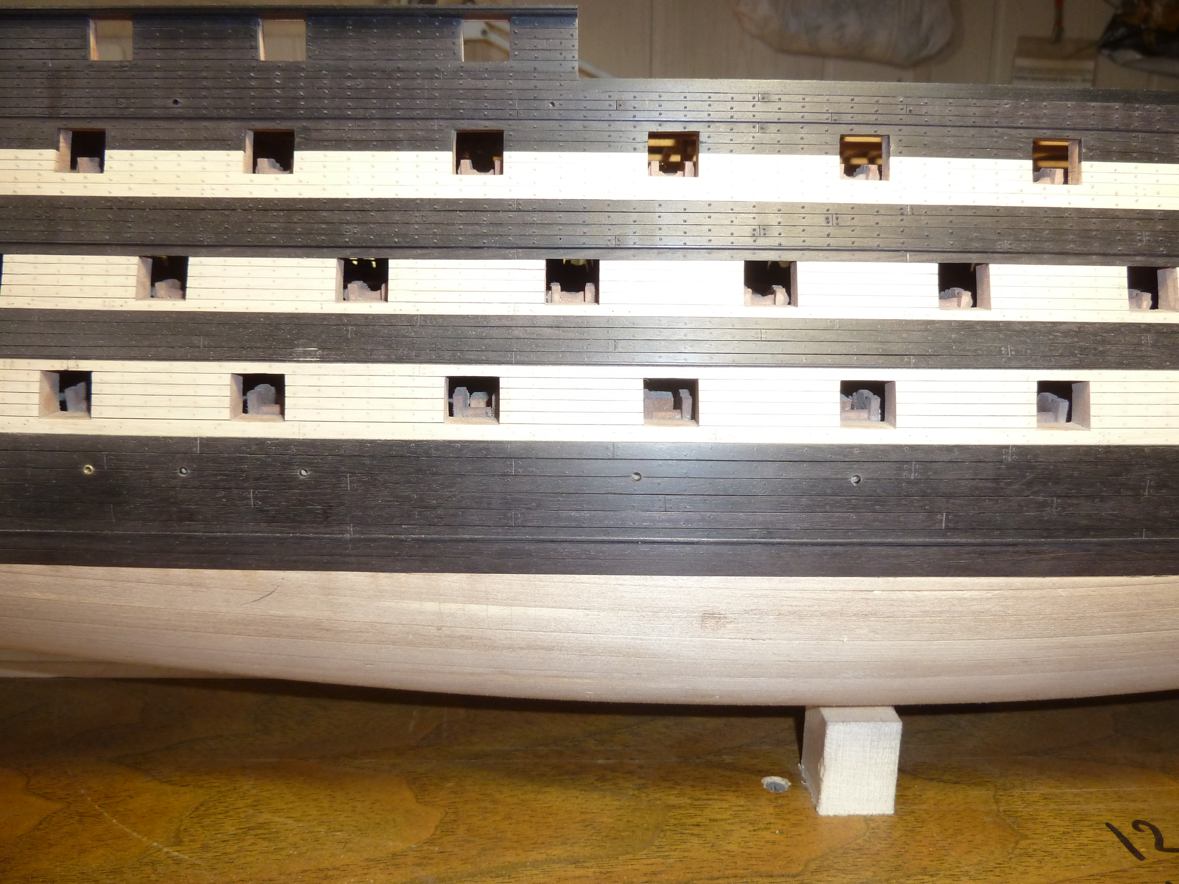

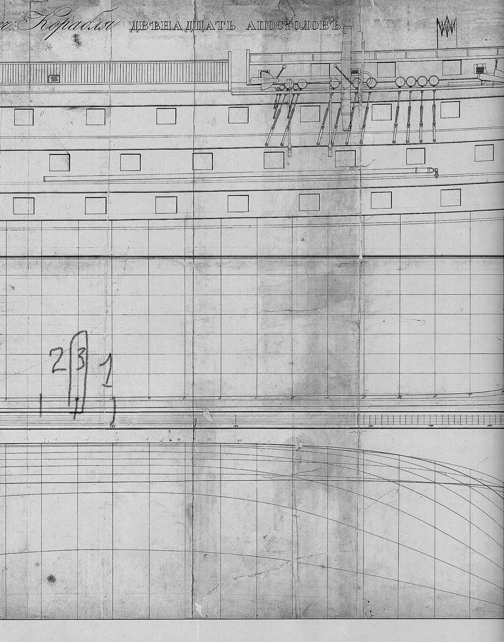

Здравствуйте Дмитрий? Хотела спросить , а вы мидель шпангоут , как рассчитывали куда ставили ? Я на фото обозначила цифрами . И ещё откуда Вы взяли недостающие шпангоуты ? Ведь у Гребенщиковой вид спереди и сзади всего 27 шт . Заранее спасибо. А то смотрела на другом сайте начало Вашей стройки 12 апостолов но так ни чего не поняла!
Сообщения: 2622
#22 Сообщение Dmitry Shevelev »
Здравствуйте Наташа! Вы правильно определили мидель. Он под номером 3 на чертеже приведенном Вами.Не понял о каких недостающих шпангоутах идет речь. Я делал наоборот через один. Мне для изготовления корпуса достаточно 13 - 15 сечений.

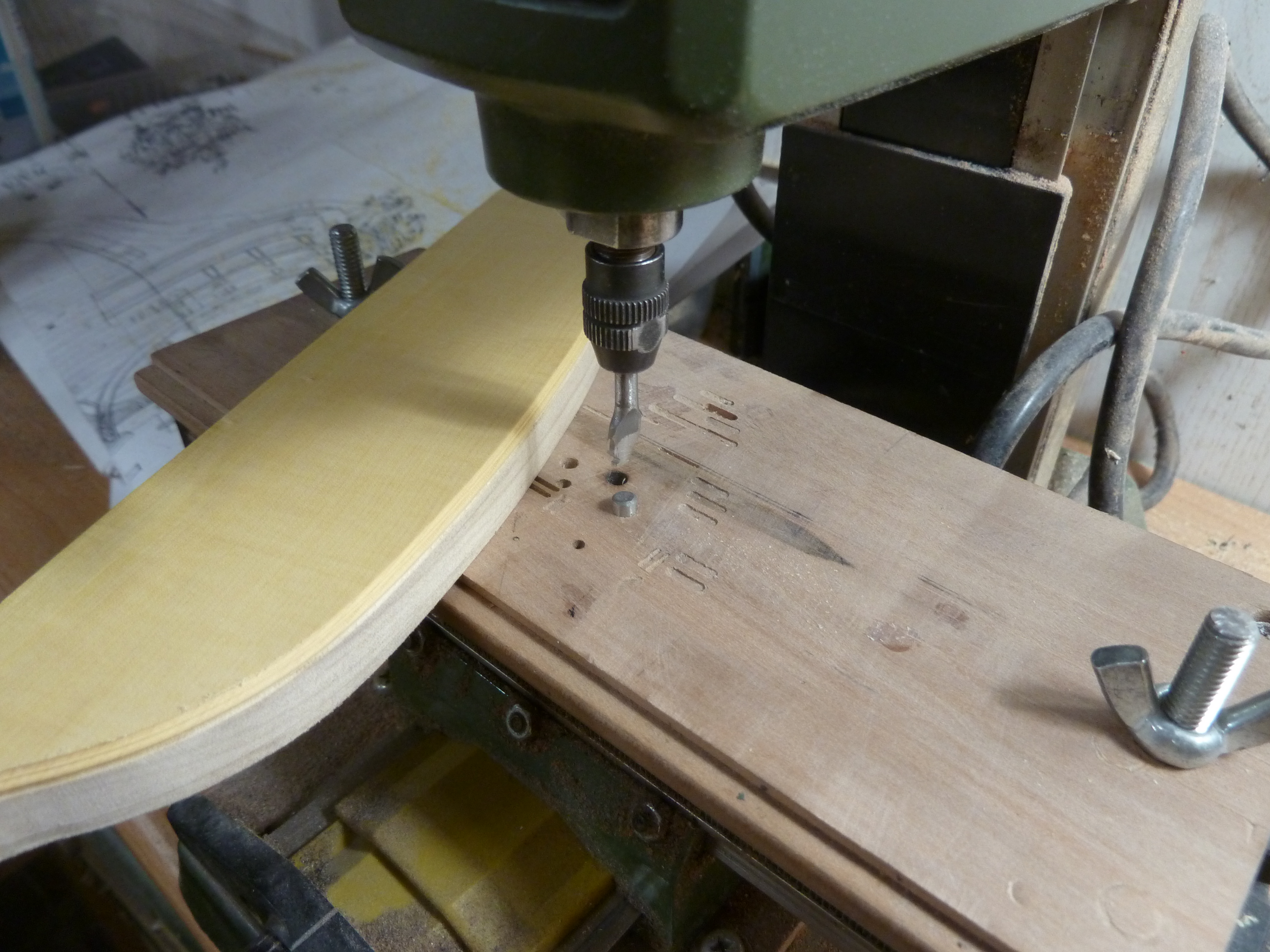

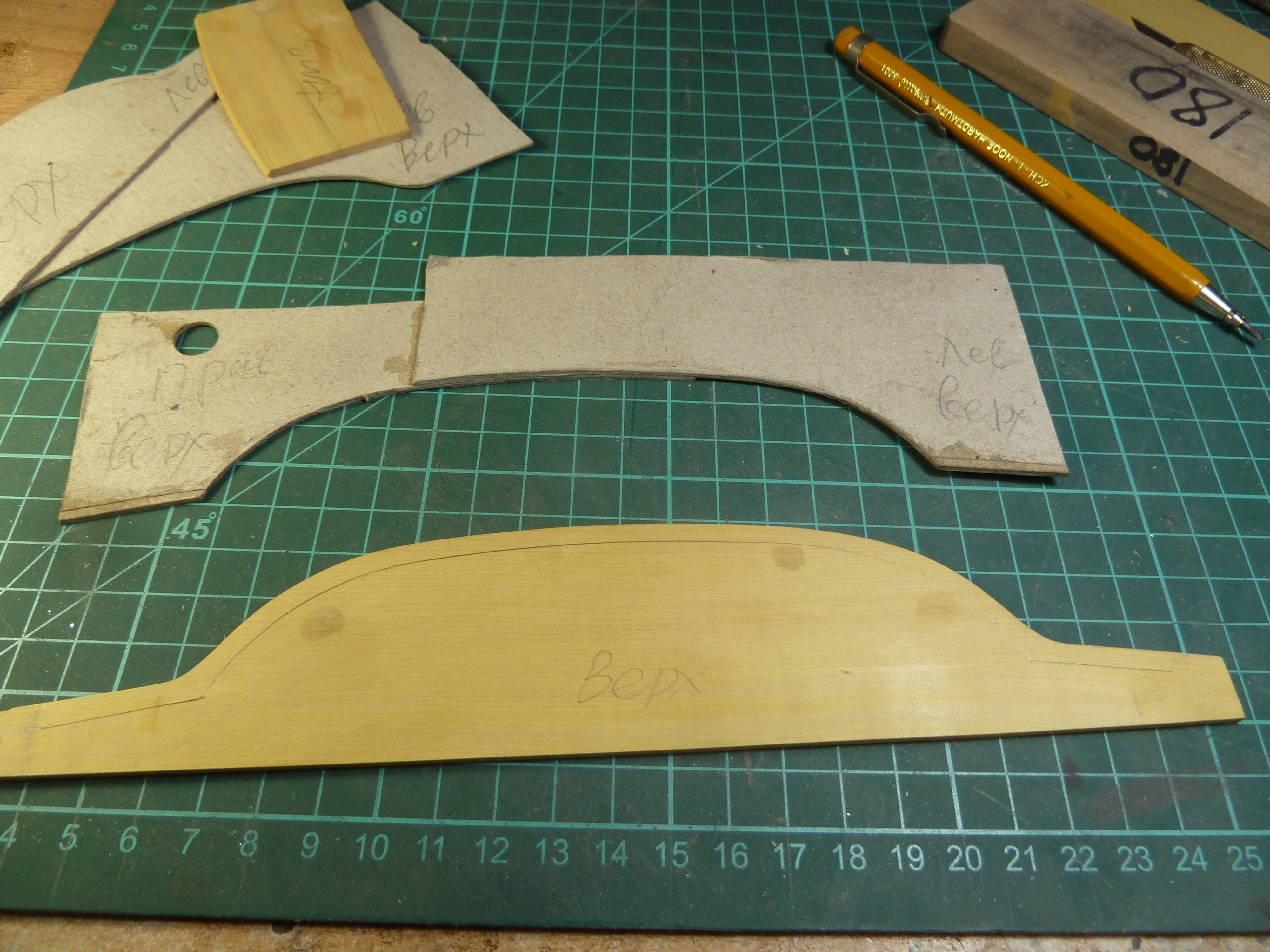

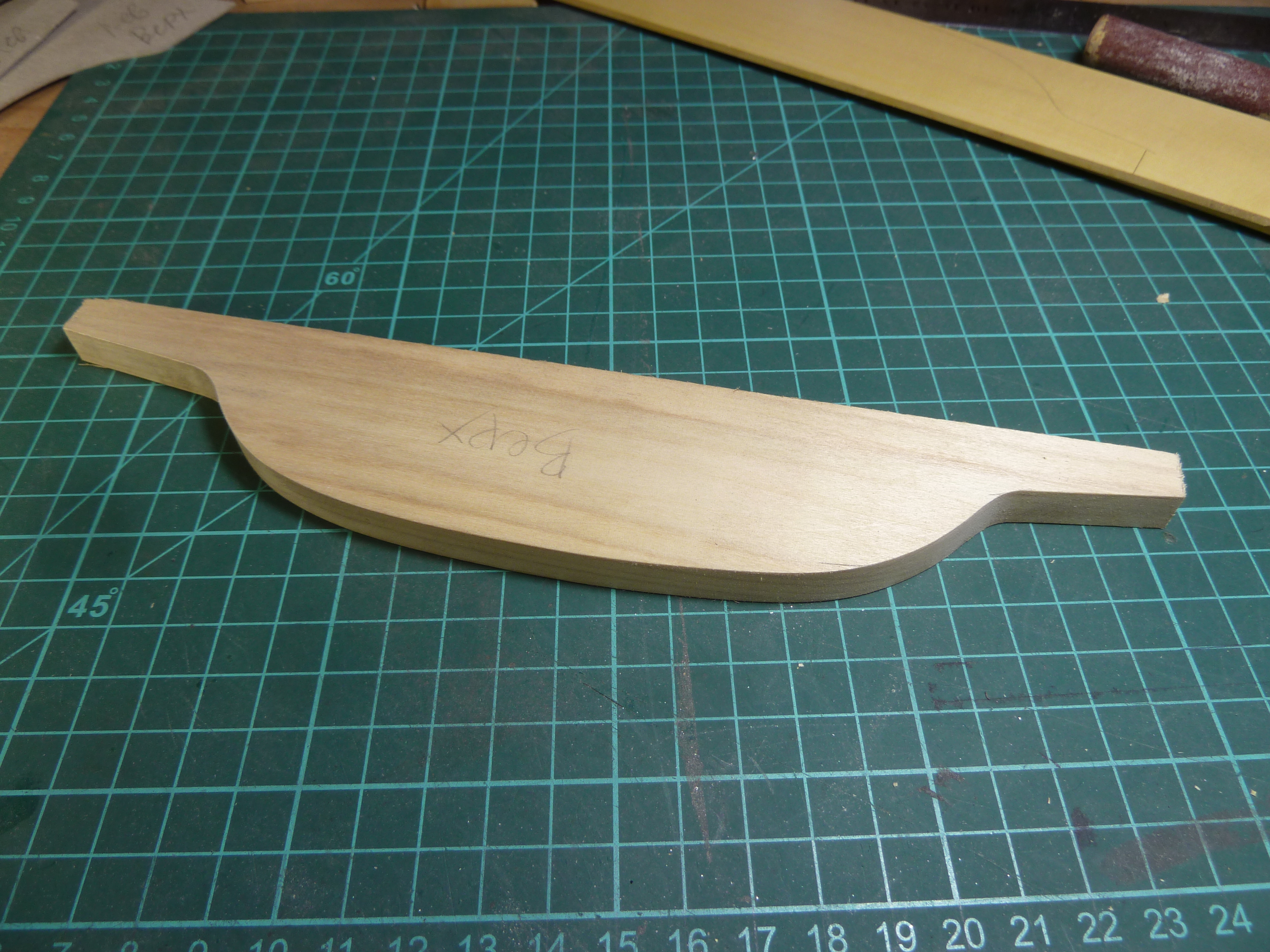

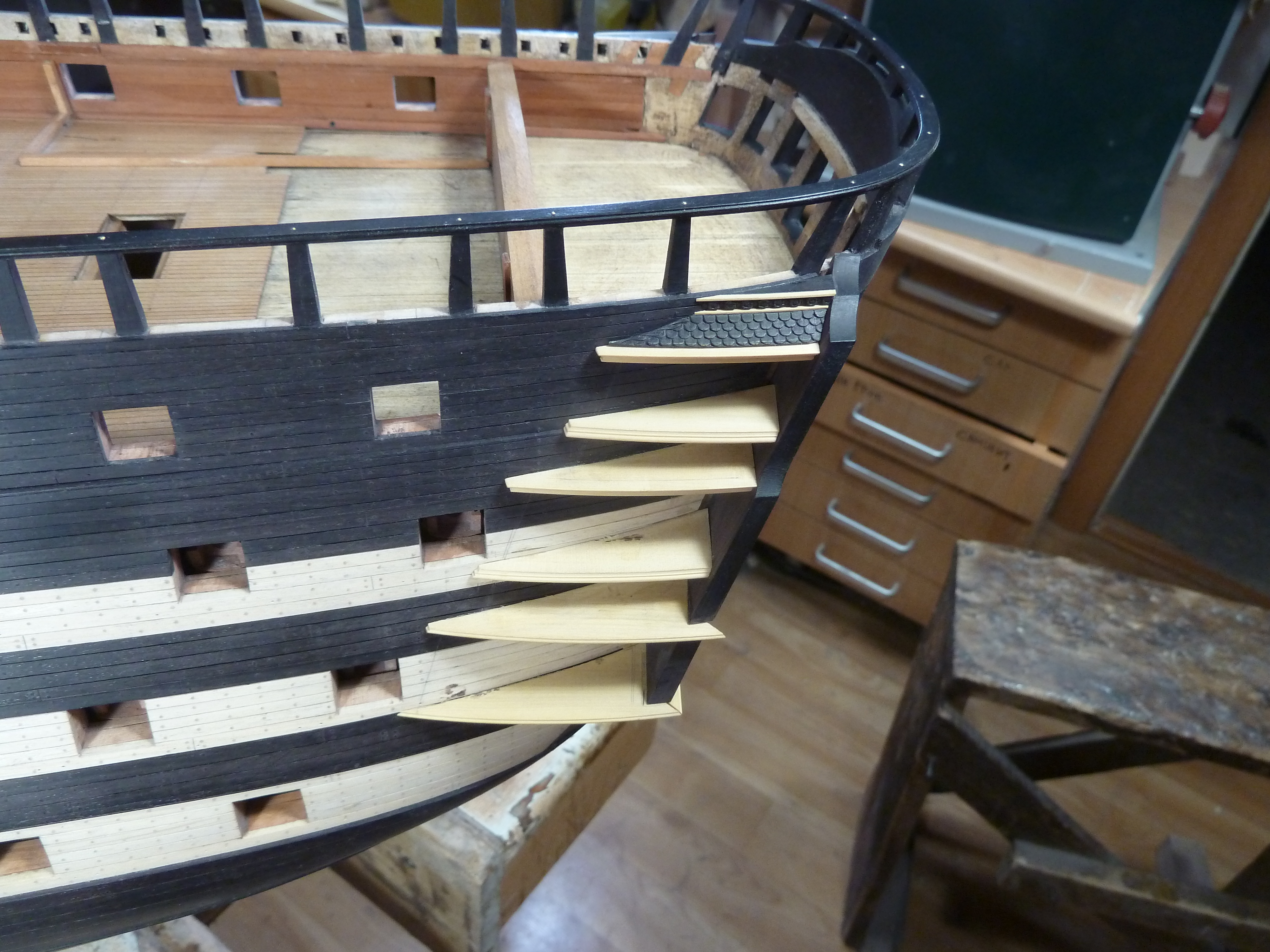

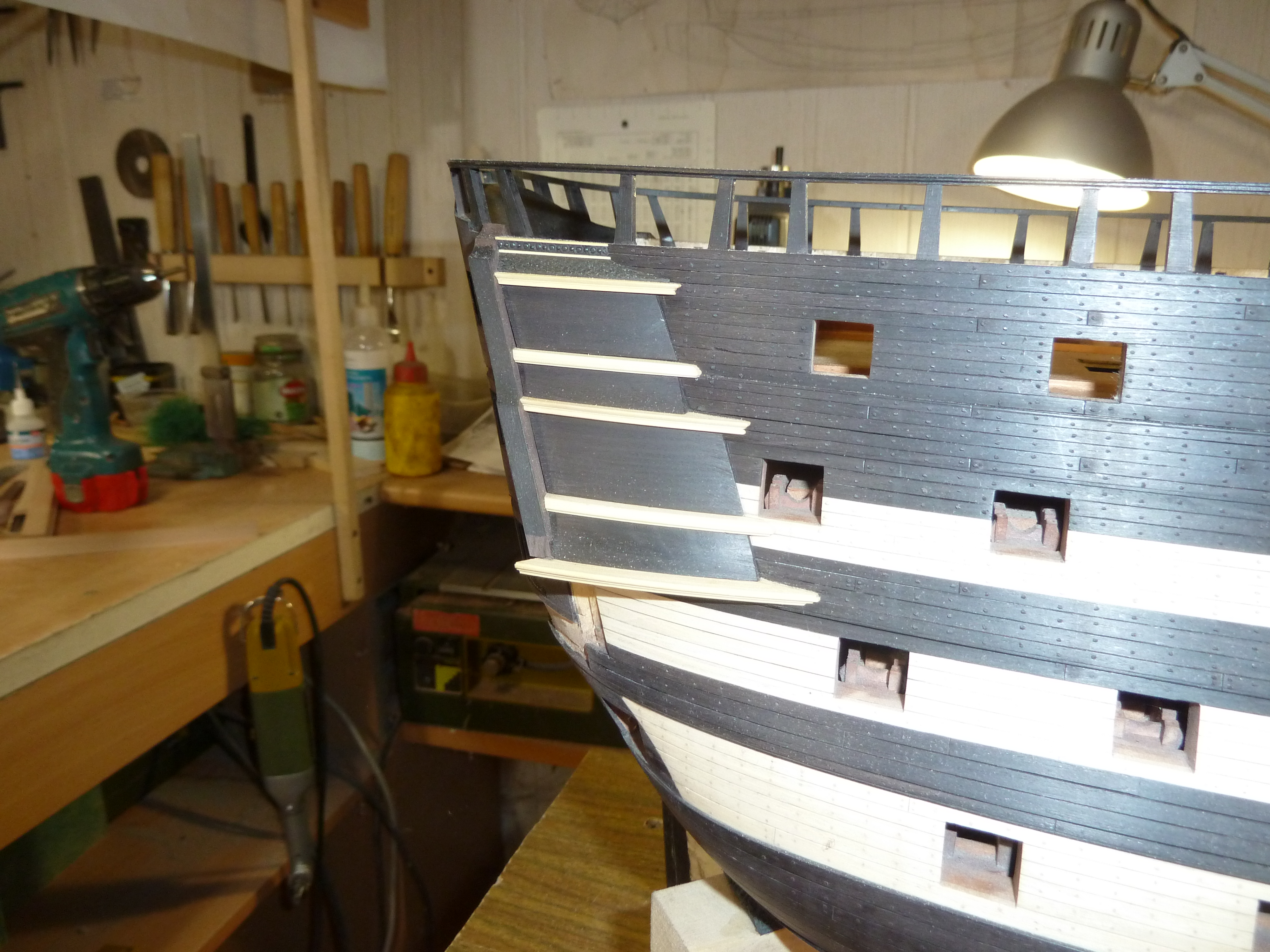

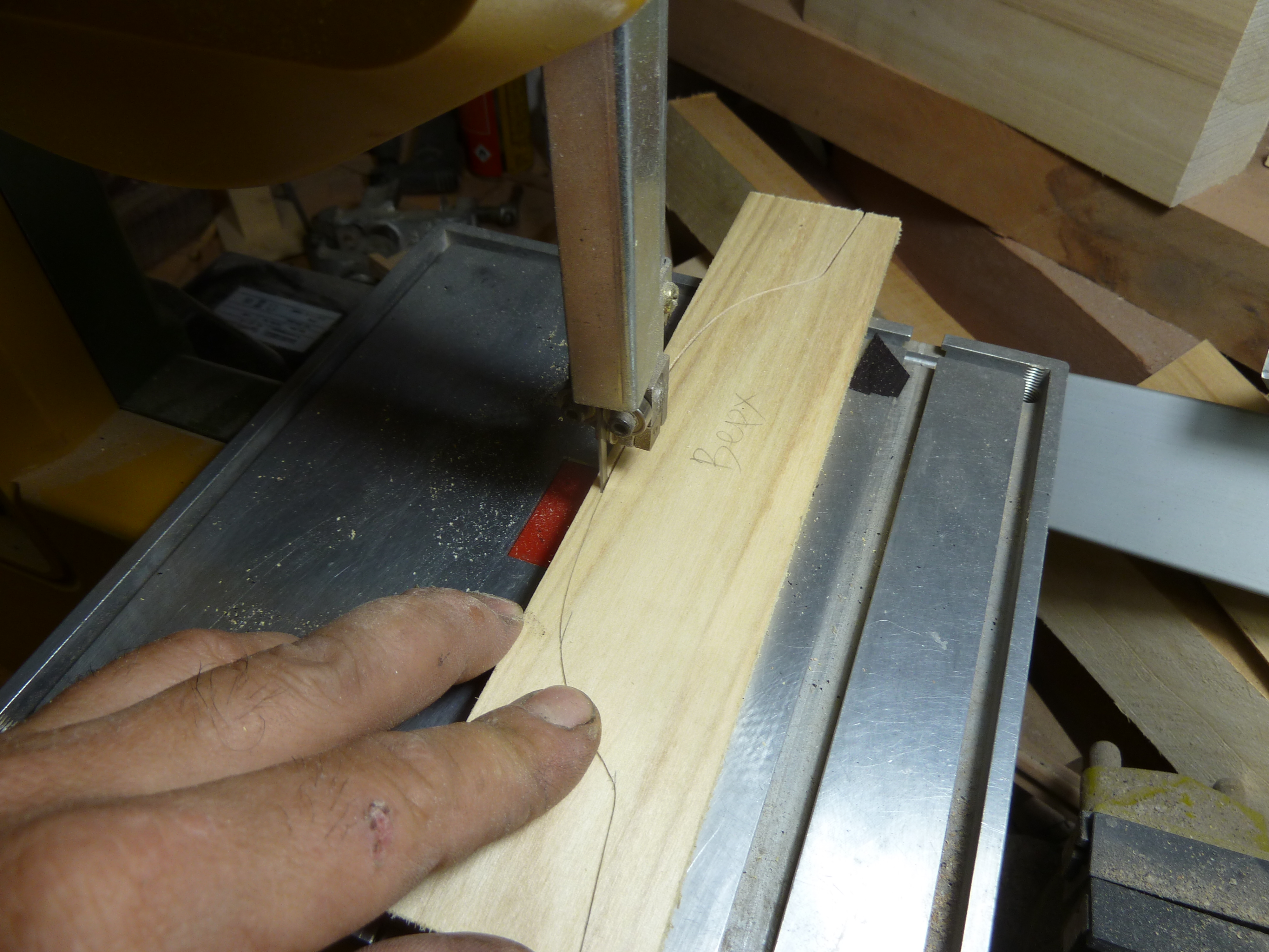

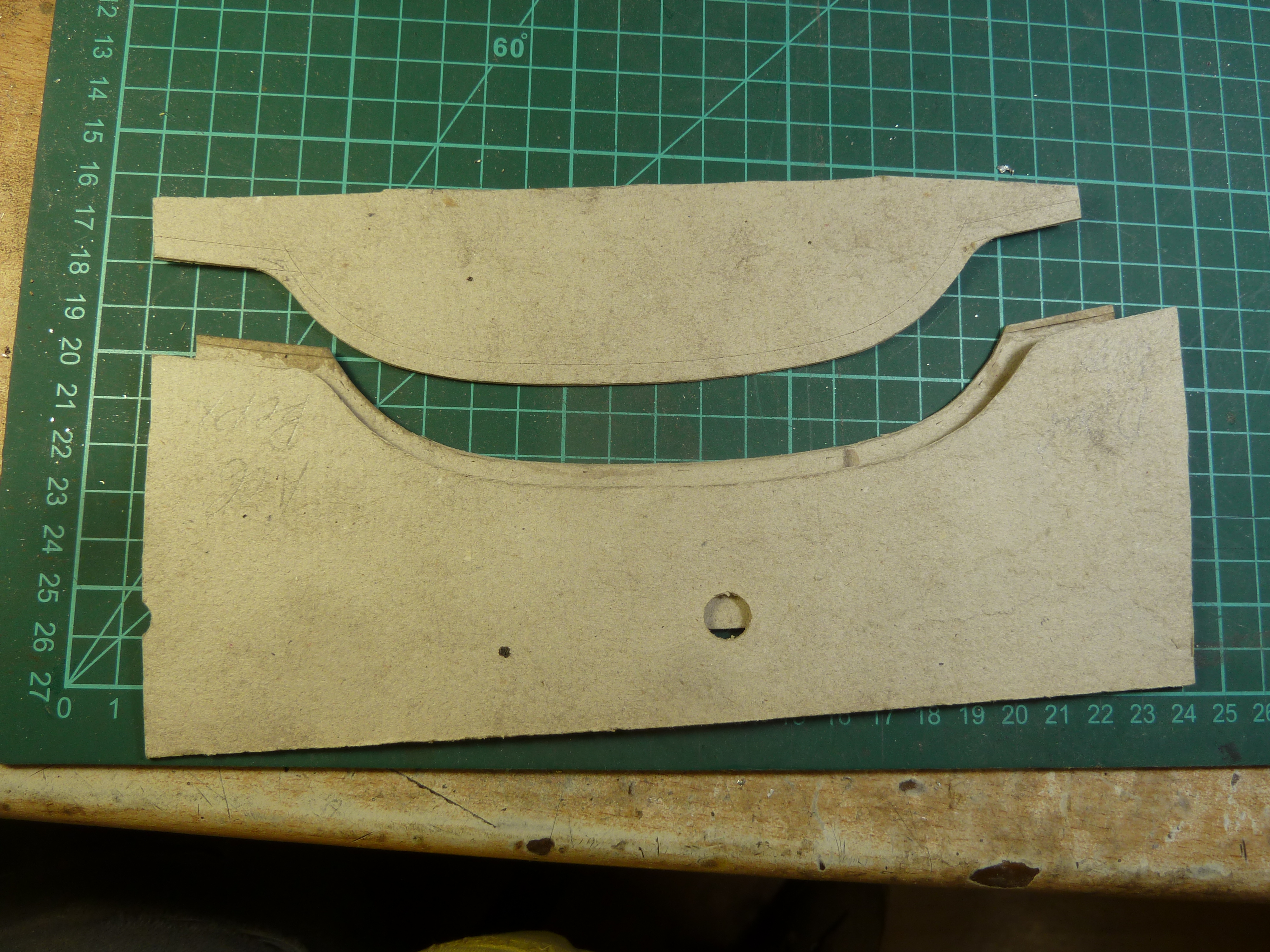

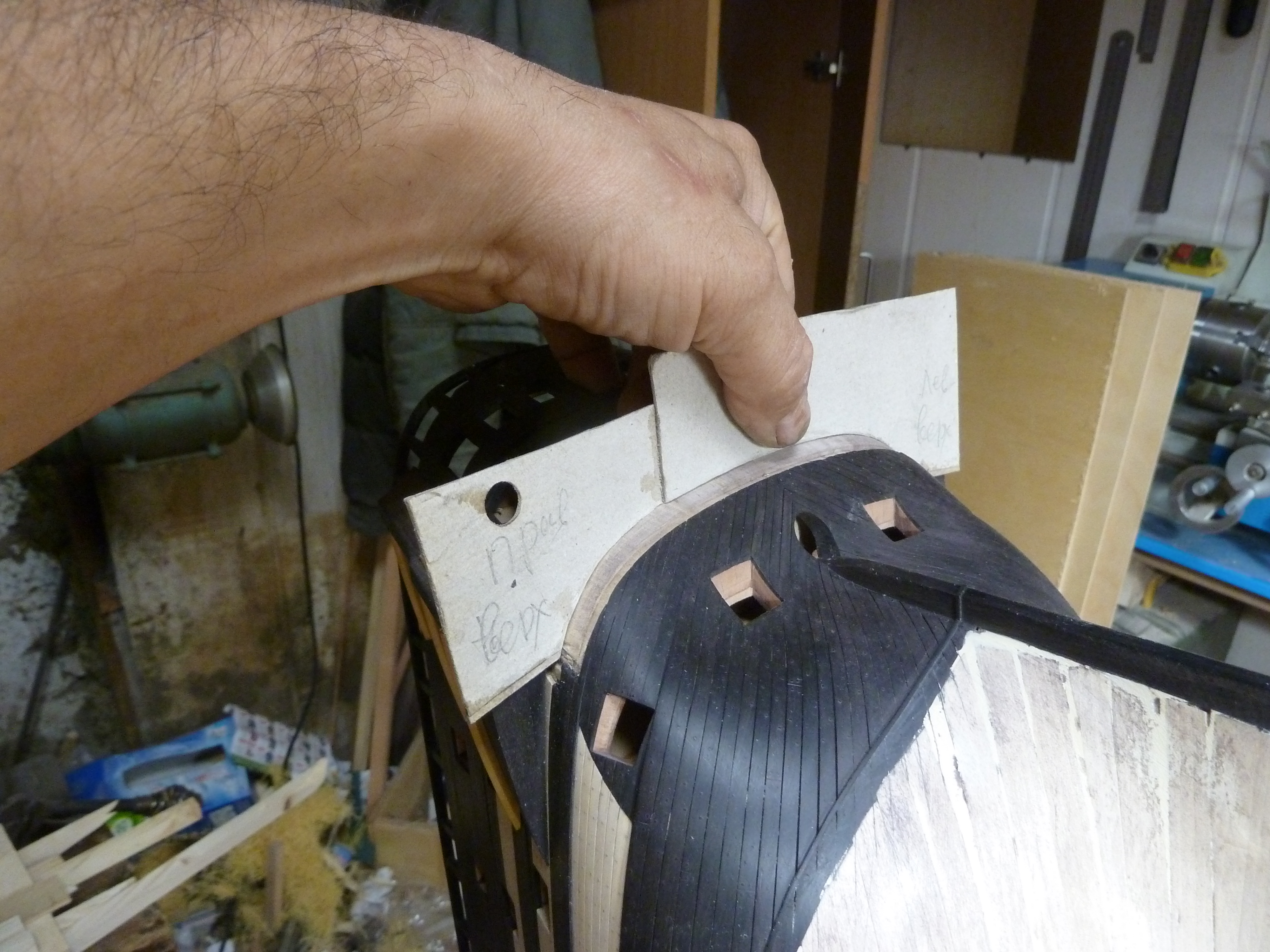

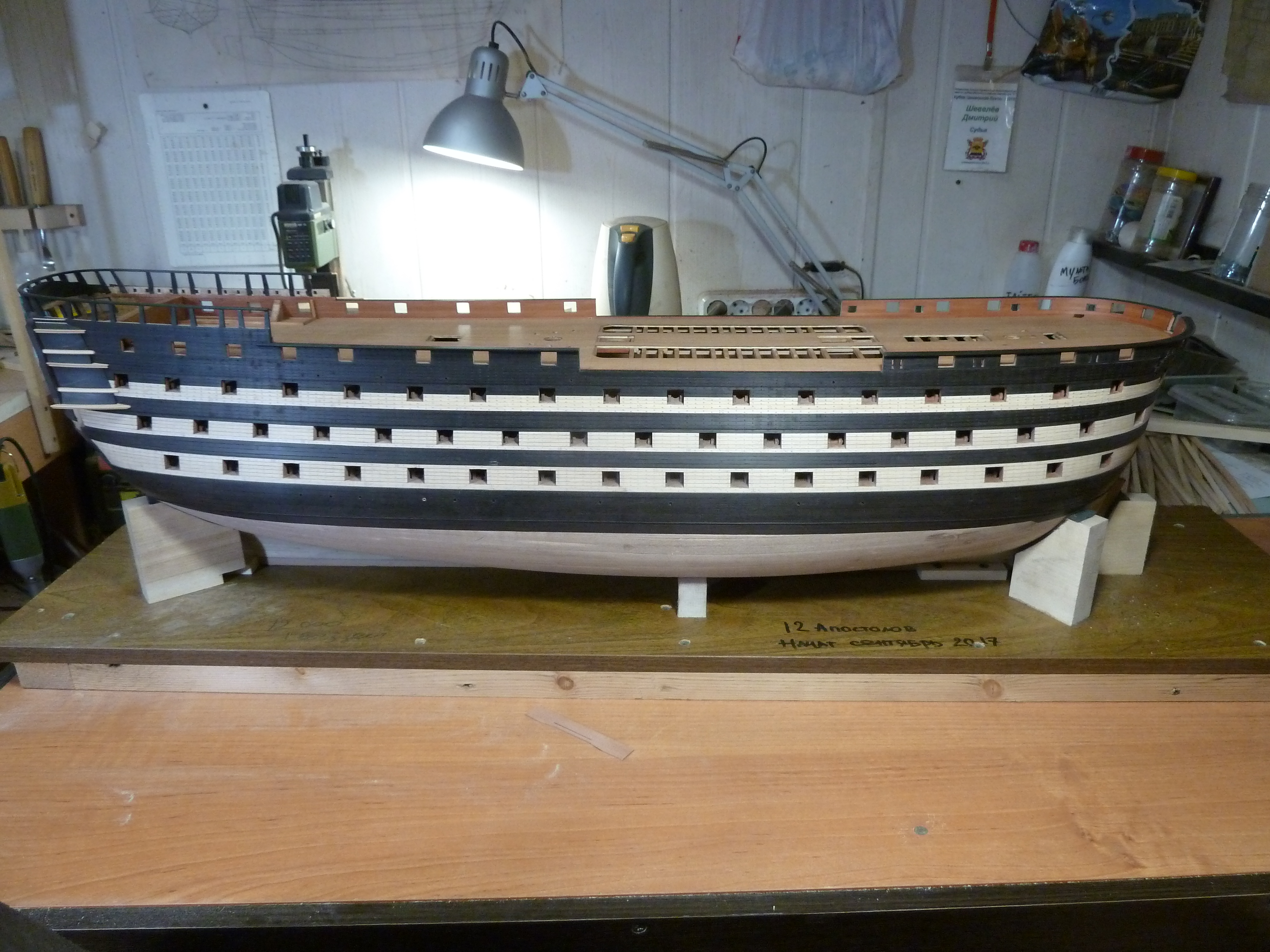

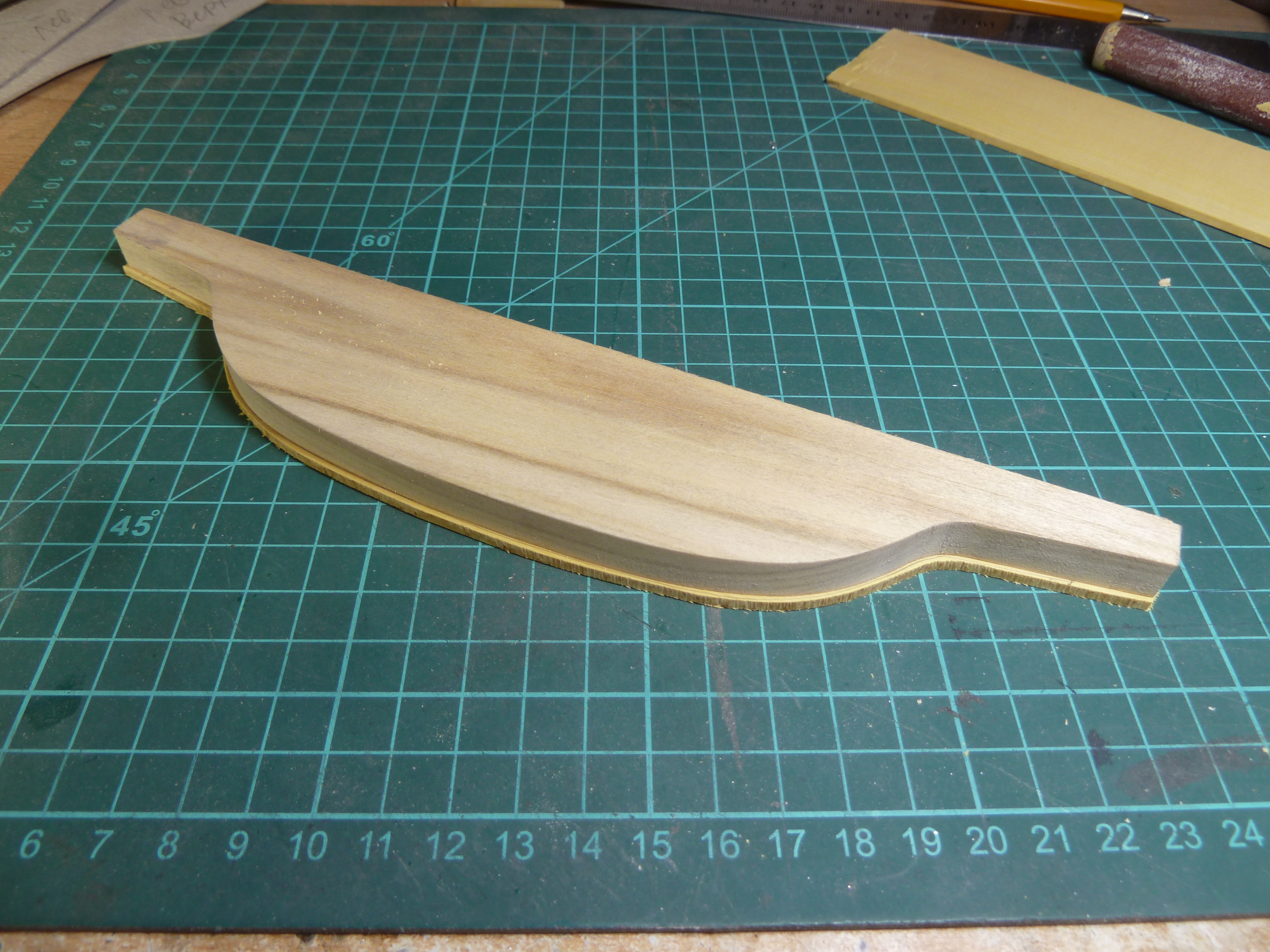

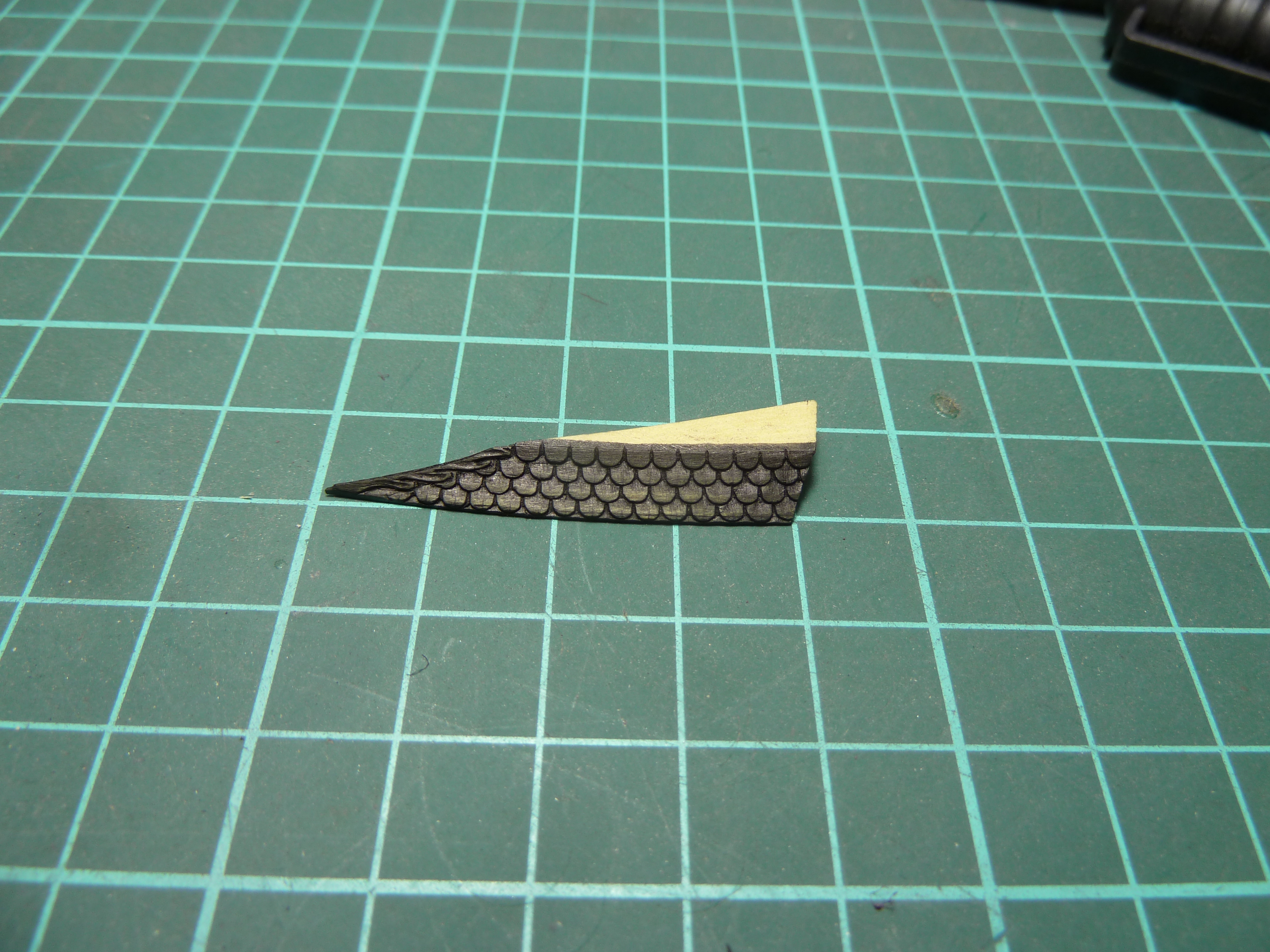

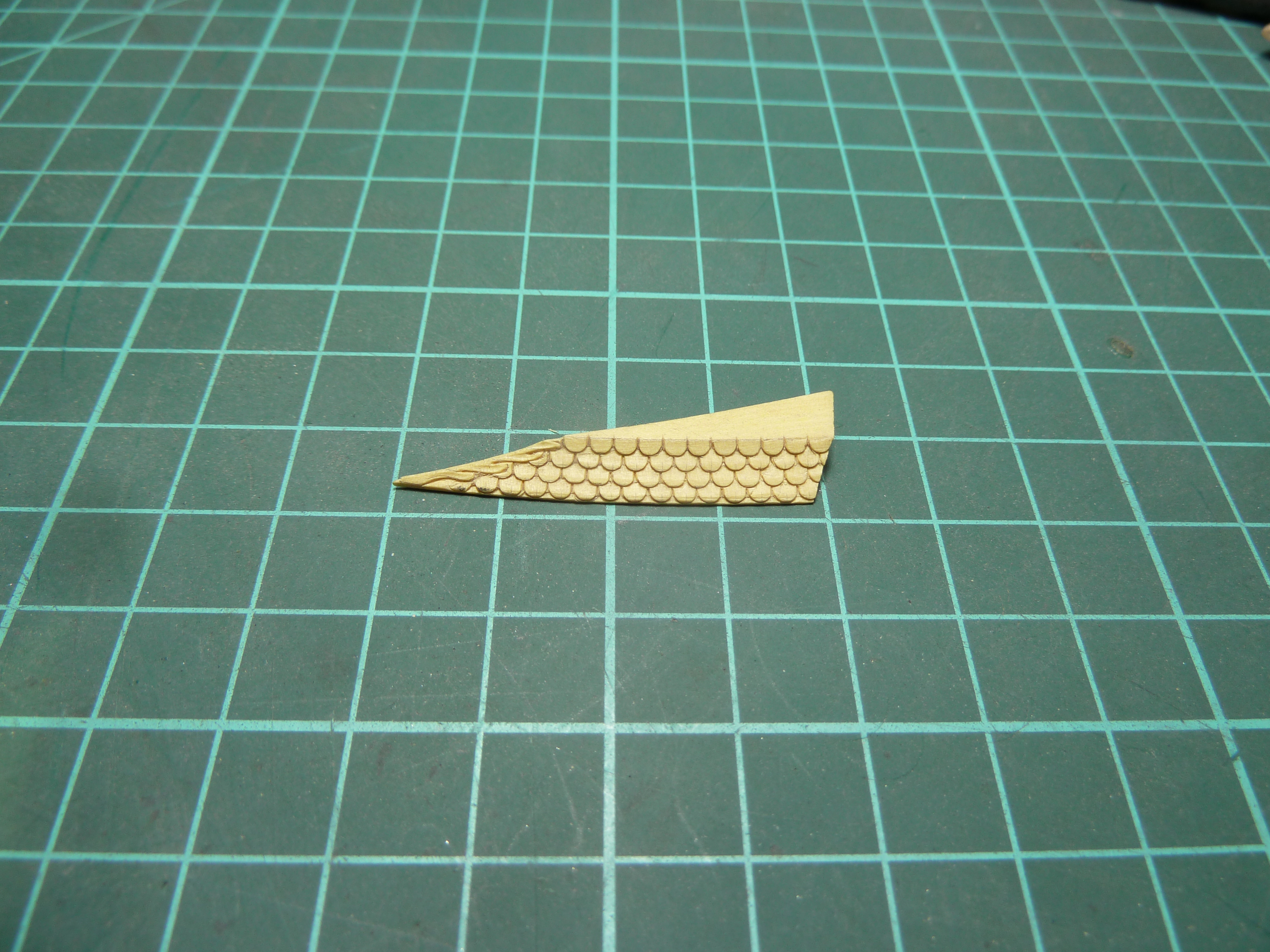

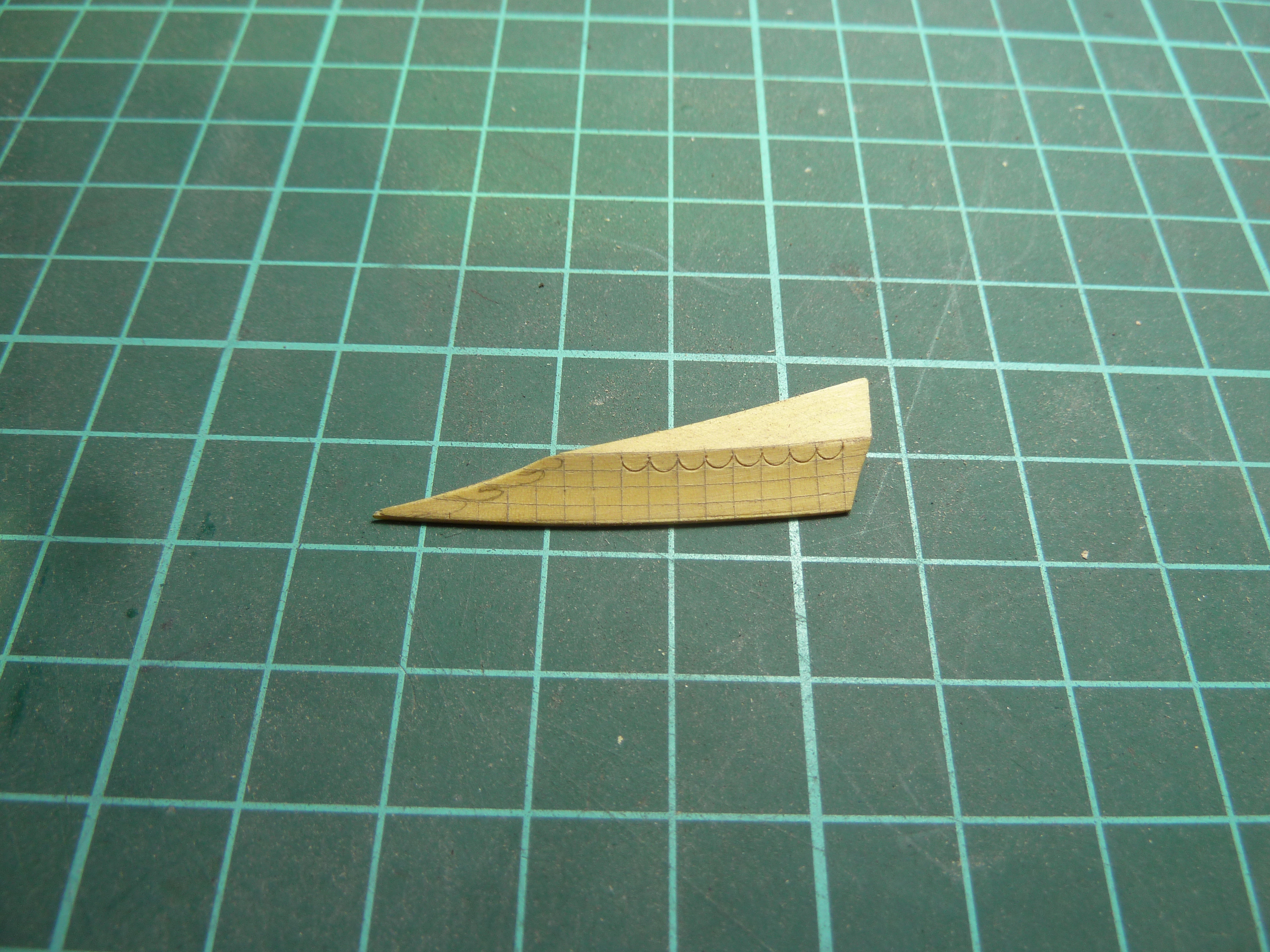

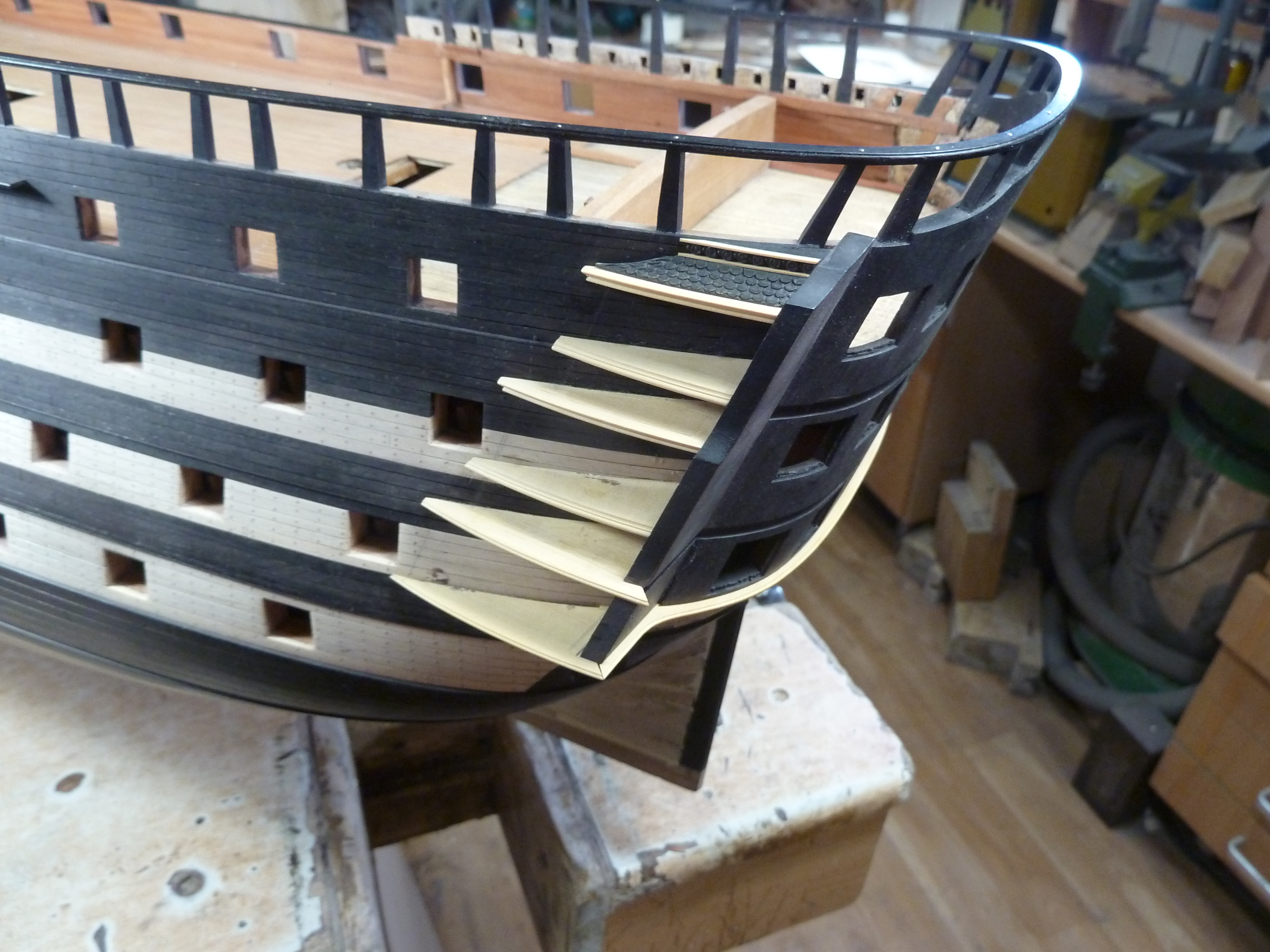

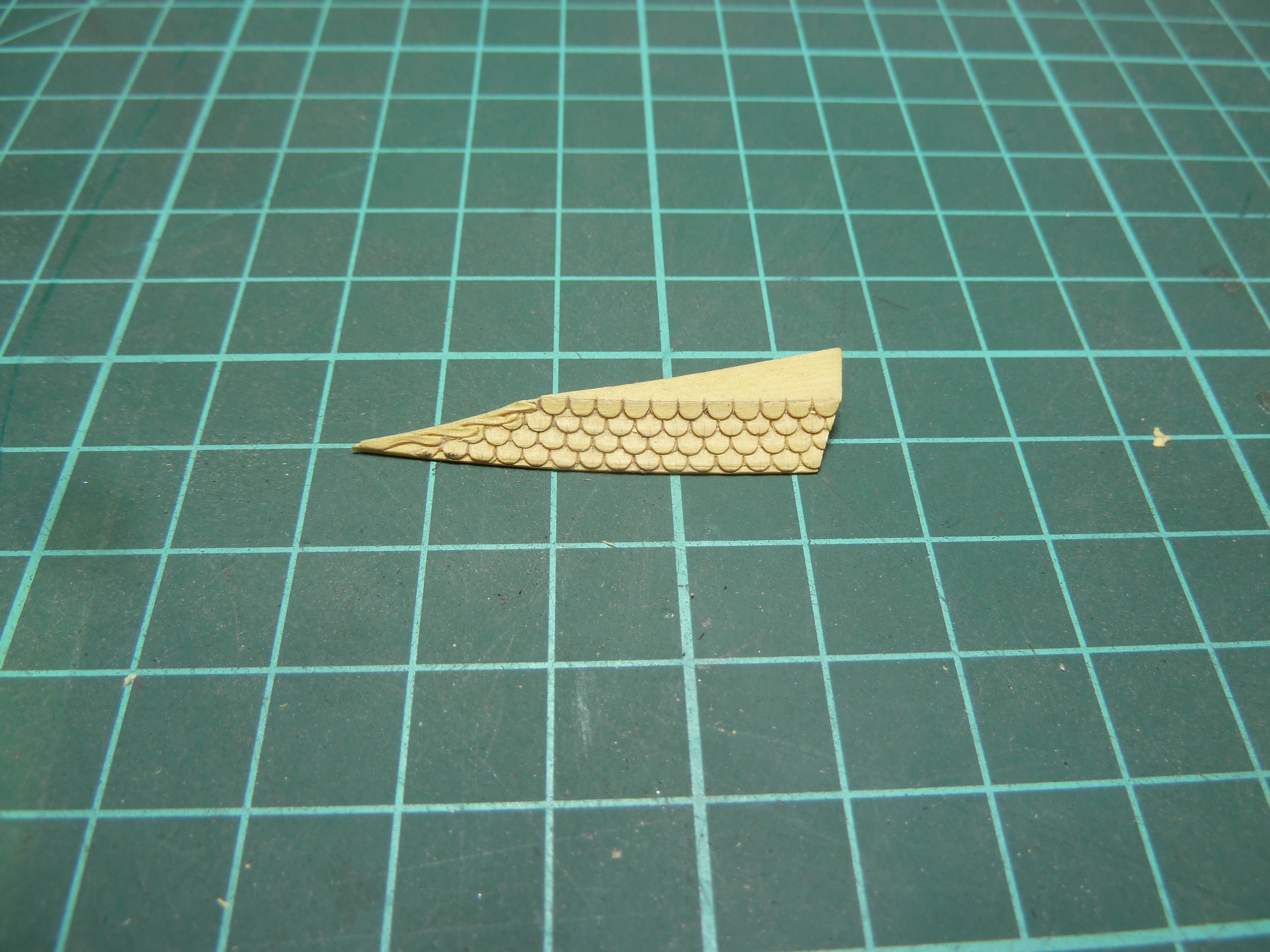

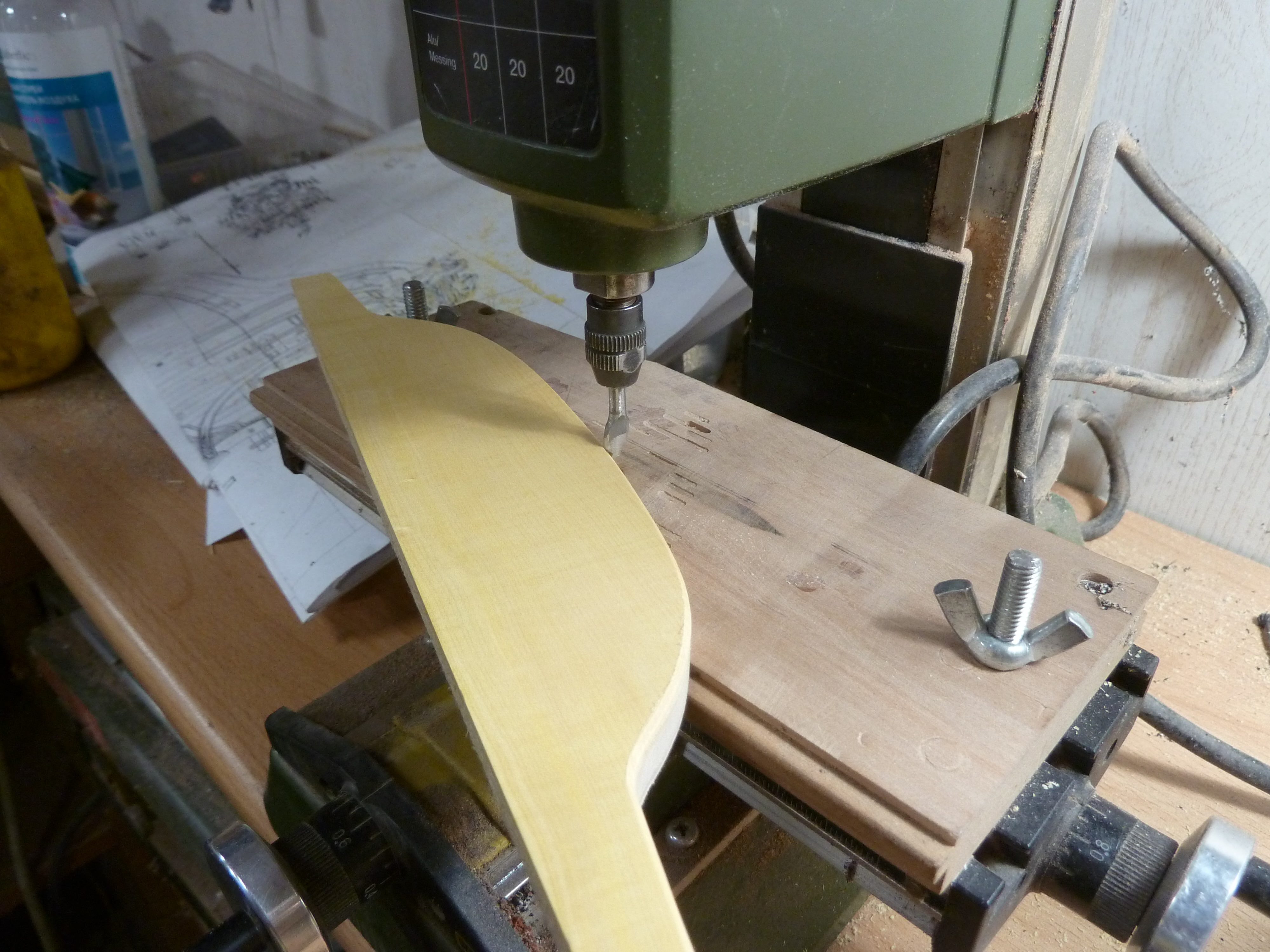

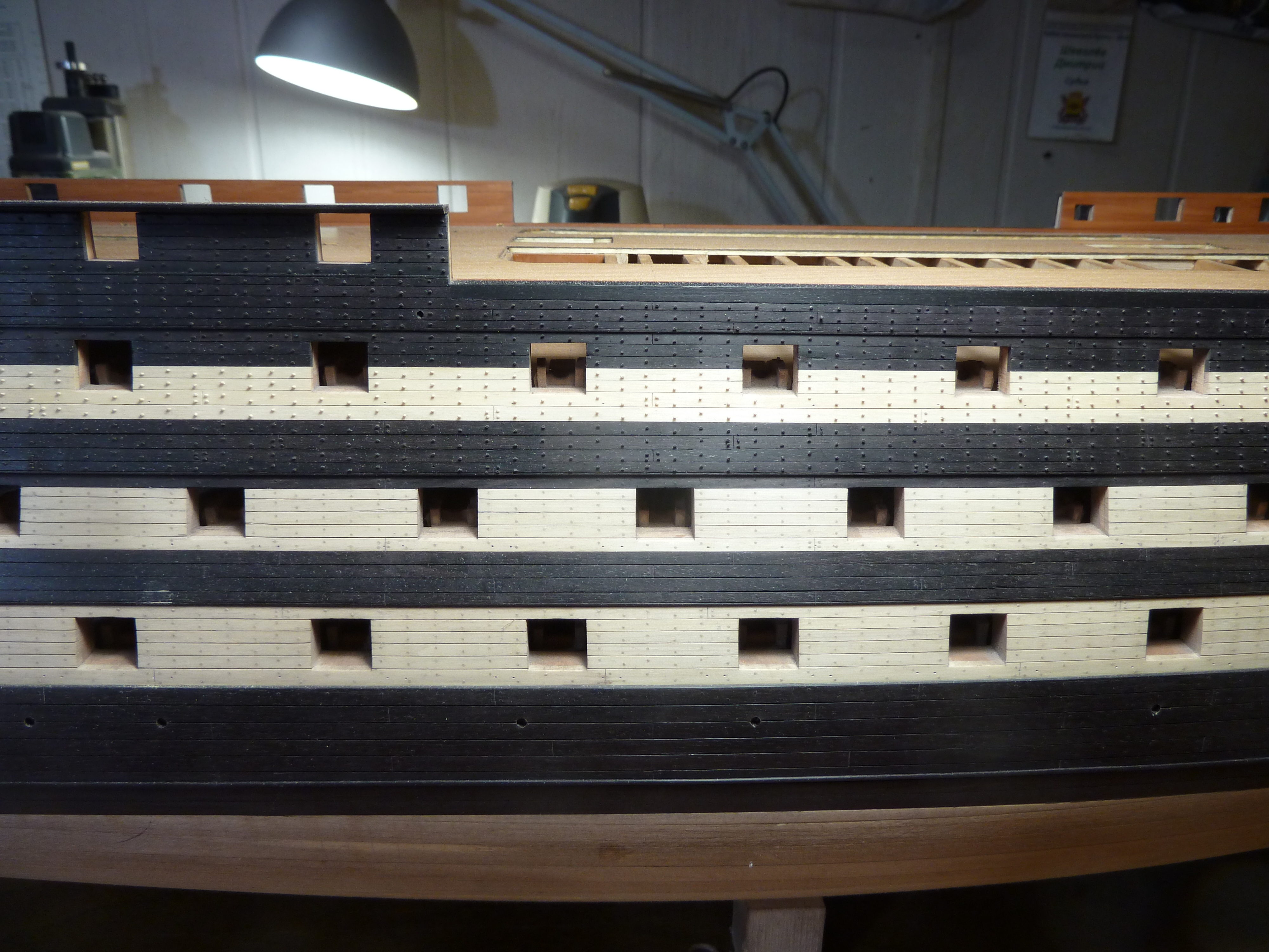

Закончил нагелевание корпуса. Всего пришлось вбить около 13000 деревянных нагелей. Приступил к формированию штульцев. Делаю послойно из черного граба и самшита. По чертежу нет настоящих окон. Все окна будут фальшивые, что очень сильно упрощает задачу. Фрезеровку карнизов делаю с помощью шаблонов и самодельной фрезы специально изготовленной по этому случаю.

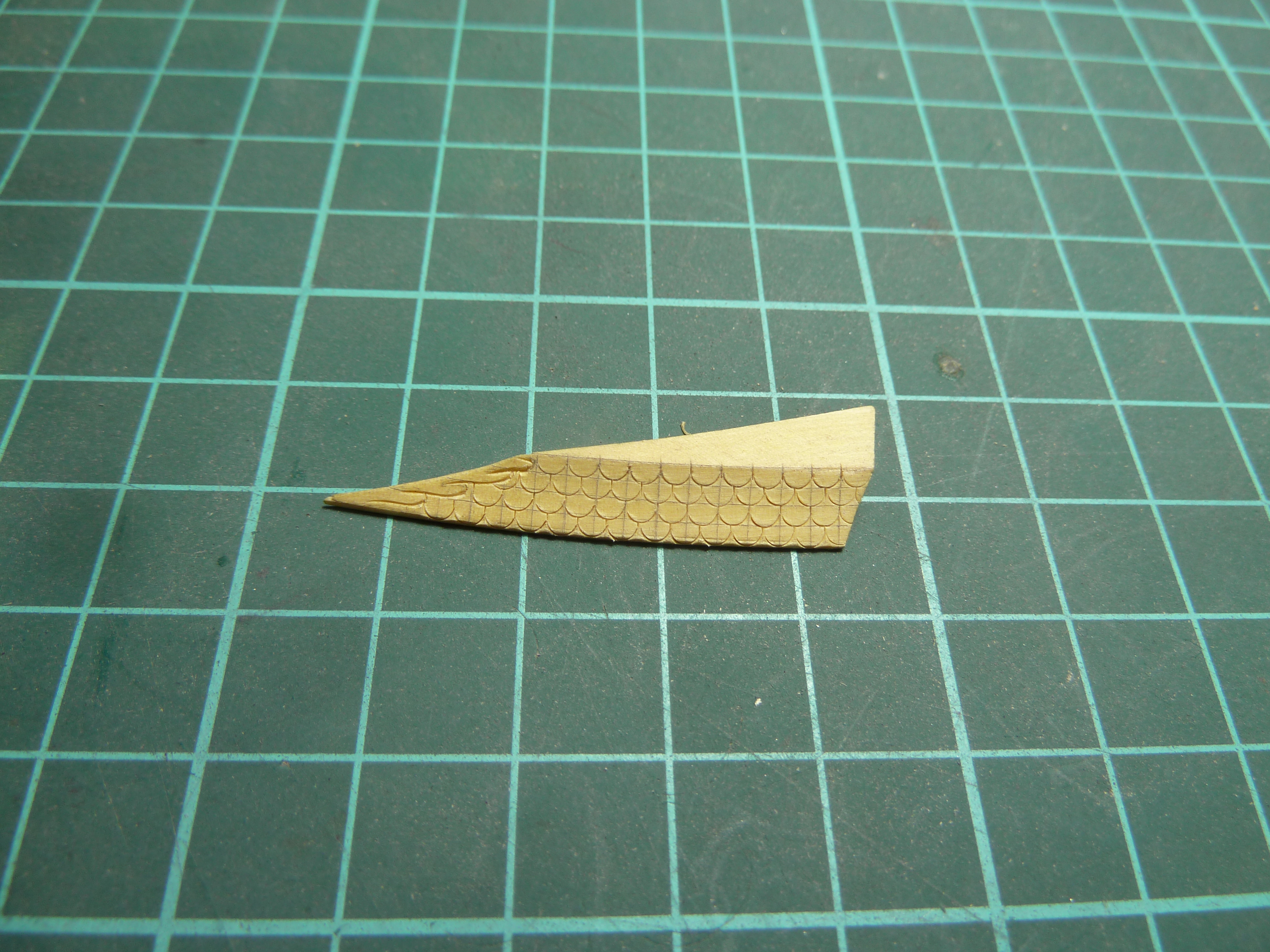

Крышу штульцев сделал из самшита и покрасил маркером, так как граб хрупкий и не получилось из него четко выполнить чешую.

Dmitry Shevelev писал(а):...получилось ... четко выполнить чешую.
Дмитрий , доброго! (Далее смайлик , приподнимающий и жующ... Нет! Просто приподнимающий шляпу :D ...) Очень понравилась чешуя.
Скажи пожалуйста , чем делал разметку? У вас , резчиков , есть в наборах такой профильный полукруглый резец? Или же стачивалась наполовину и затачивалась трубка , подходящего диаметра?
Сообщения: 2622
#28 Сообщение Dmitry Shevelev »
Привет Андрей! Насекал полукруглой стамеской обычной и немного дорезал царазиком (уголком). А вот для выборки чешуи пришлось специальный резец сотворить.

Фреза есть на фото а резцы нет смысла показывать, обычные стандартной формы.
