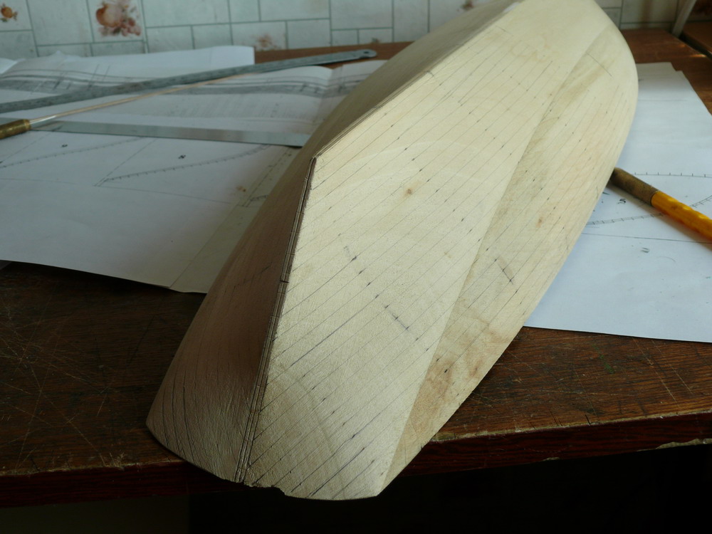

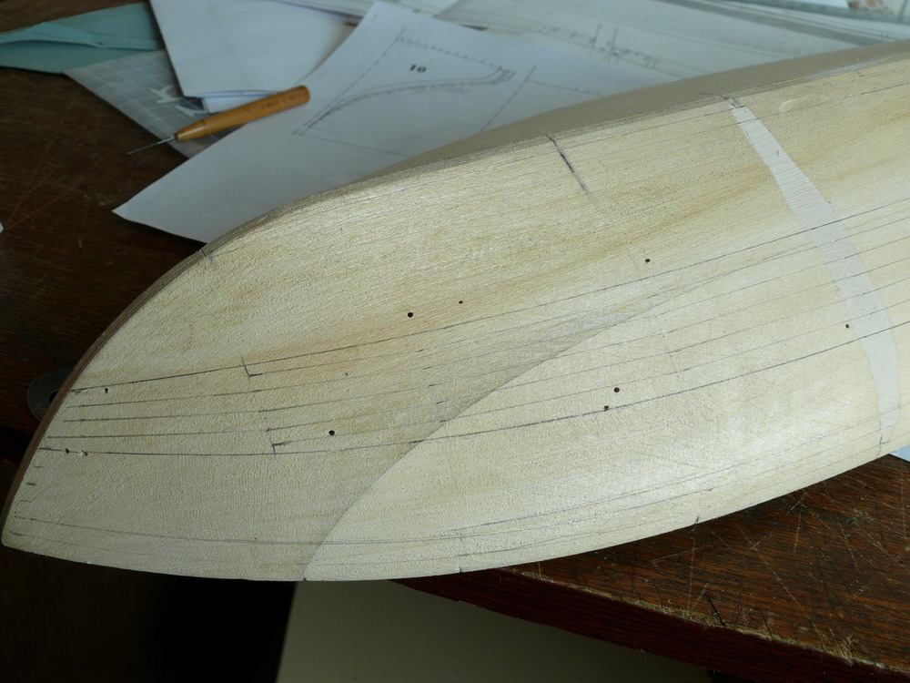

Разметка обшивки:
Сообщения: 7994
Благодарил (а): 85 раз
Поблагодарили: 201 раз
Re: Гиацинт. Масштаб 1:36
#22 Сообщение egen »
Комментарии будут?
Линии построены по анатомии или расчитаны самостоятельны?
Совпадают ли анатомические с расчетными и каким было бы отдано предпочтение, при расхождениях?
Сообщения: 2622
Откуда: Н.Новгород. Автозавод
Поблагодарили: 841 раз

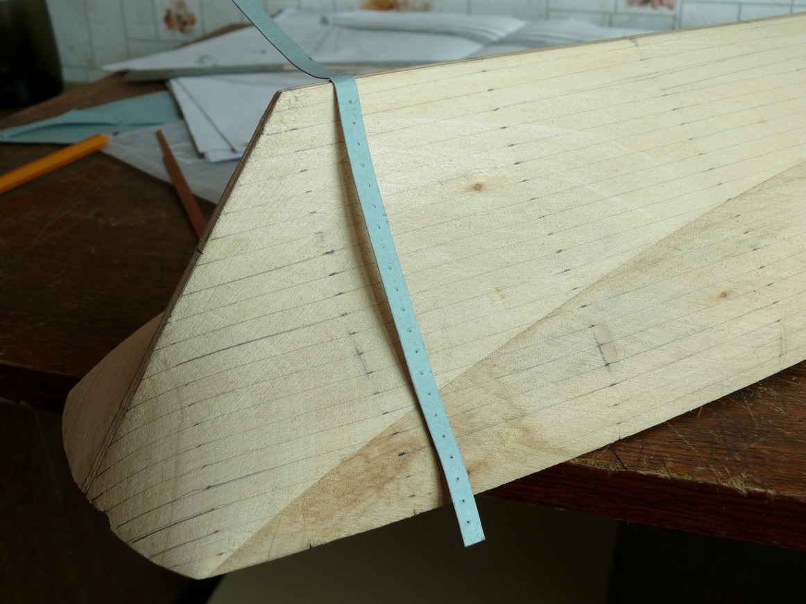

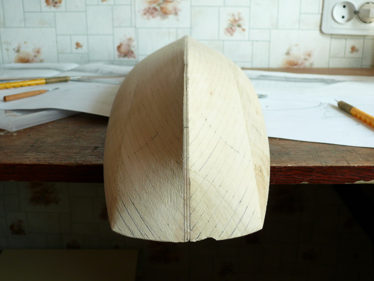

#23 Сообщение Dmitry Shevelev »
На чертежах есть расшивка. В целом руководствовался ей. Технология примерно такая: на полоске картона размечаем точки с расстоянием равным ширине досок на миделе. Эту полоску прикладываем в различных частях корпуса и замечаем, где начинает уменьшатся периметр. У Меня получилось, что от миделя до ахтерштевня расстояние одинаковое. Прикладываем полоску к каждому шпангоуту и накалываем каждую точку. Все точки соединяем простой линейкой(кривизна небольшая, ступенек почти не видно).Это позволяет оценить плавность обшивки. В нос от миделя пошло заужение. По чертежу заложены два потеряя. Примыкающие к ним доски делят корпус примерно на три части. Это и есть геолинии.Размечаем их с помощью реек. Первую сторону на глаз, вторую по первой. Далее с помощью циркуля делим каждую треть на соответствующее количество досок и всё соединяем линейкой.

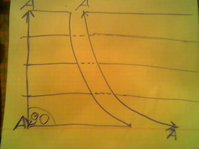

#25 Сообщение jM »
sheve писал(а):примерно на три части. Это и есть геолинии.Размечаем их с помощью реек. Первую сторону на глаз
можно не примерно и не на глаз)))
с прямого отрезка АА с помощью параллельных линий точно переносим равномерные отрезки на криволинейный отрезок АА. получаем точную форму оконечности каждой доски в месте врезки в форштевень.

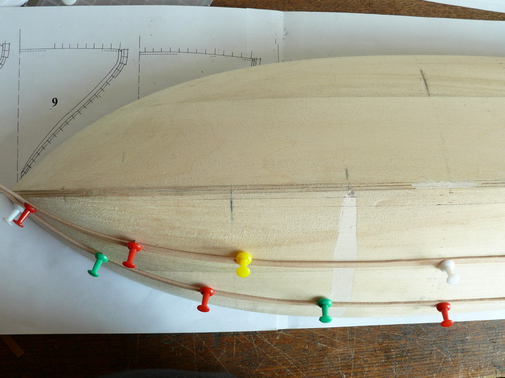

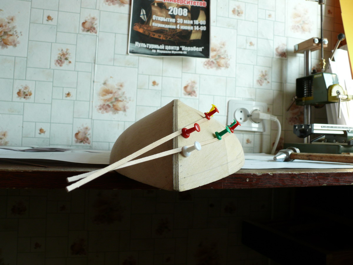

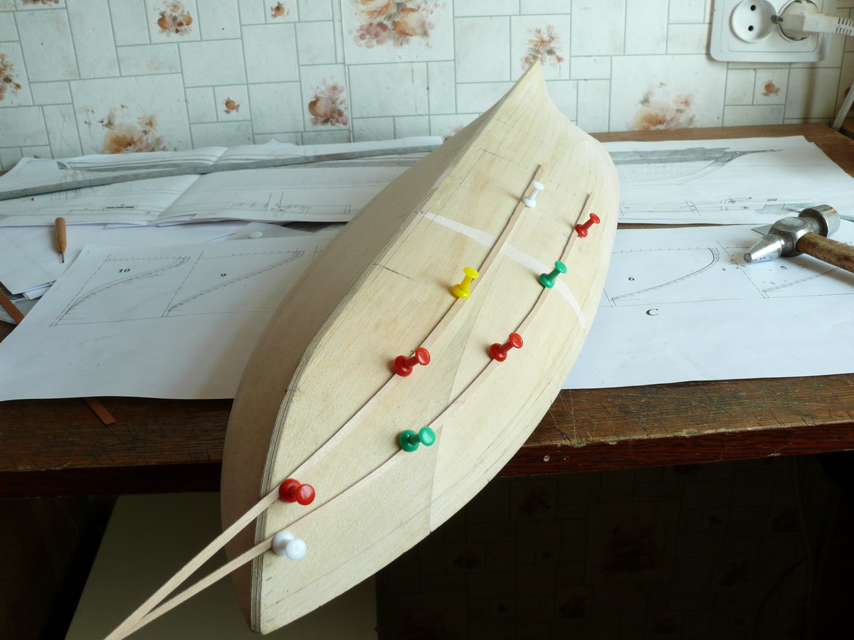

#26 Сообщение Dmitry Shevelev »
jM писал(а):с прямого отрезка АА с помощью параллельных линий точно переносим равномерные отрезки на криволинейный отрезок АА. получаем точную форму оконечности каждой доски в месте врезки в форштевень.
Посмотрите внимательнее на фото "геолинии2". С ватерлиниями, которые Вы нарисовали это не имеет ничего общего. Скорее они близки по направлению с рыбинами.

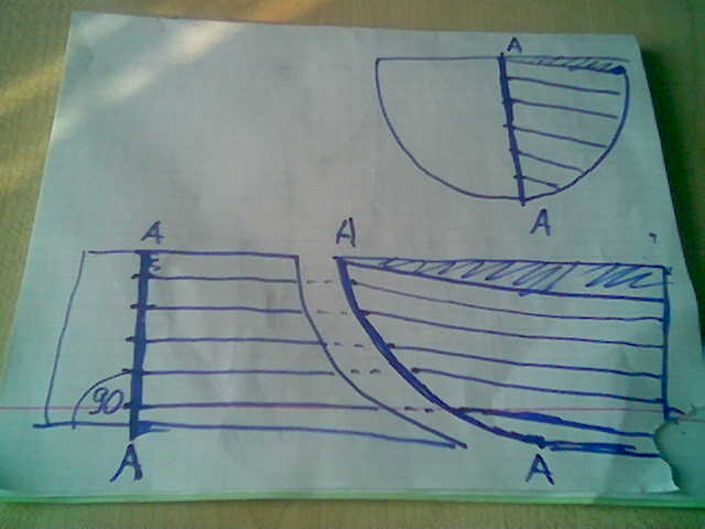

#28 Сообщение jM »
sheve писал(а):. С ватерлиниями, которые Вы нарисовали это не имеет ничего общего
это не для разметки ватерлинии, хотя и ватерлинии, понятно, тоже можно размечать таким способом.
попробую еще раз.
делаем картонный "антиконтур" носовой части. на прямом отрезке, перпендикулярном ватерлинии, делим высоту носовой части на кол-во планок. получаем равномерные отрезки. с помощью парллельных линий переносим на криволинейный отрезок "антиконтура". прикладываем к носовой части. переносим точки с антиконтура на носовую часть корпуса. получаем контрольные точки для разметки каждой планки. при переносе важно, что бы то с чего переносят и то на что переносят были в одной системе координат. т.е. ватерлиния корпуса должна быть паралельна линиям на "антиконтуре"
зная количество планок и высоту носовой части, с помощью такого шаблона можно точно разметить расположение планок обшивки в носовой части.

Сообщения: 2622
#30 Сообщение Dmitry Shevelev »
Уважаемый JM, Ваш способ безусловно имеет право на существование, но в данном случае приколоть две рейки и проверить их плавность во всех ракурсах значительно быстрее. Всего это заняло примерно две минуты.
