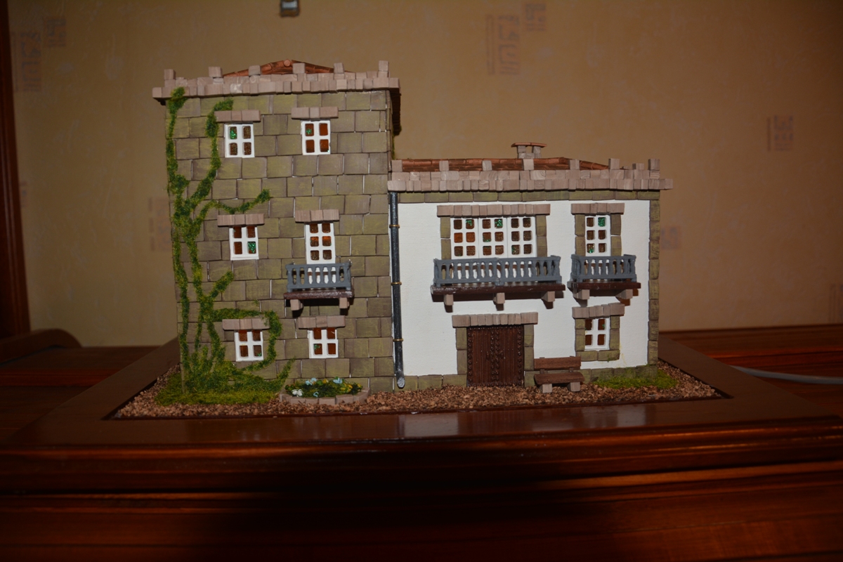

Шестая (заключительная) серия.
С ув. Владимир
- Сообщения: 3828
- Откуда: Россия, Воронеж
- Благодарил (а): 145 раз
- Поблагодарили: 278 раз
Re: Строения DOMUS И AEDES ARS
Хорошо получилось, но соглашусь с Алексеем, нужно затемнить основу, чтобы швы не бросались в глаза

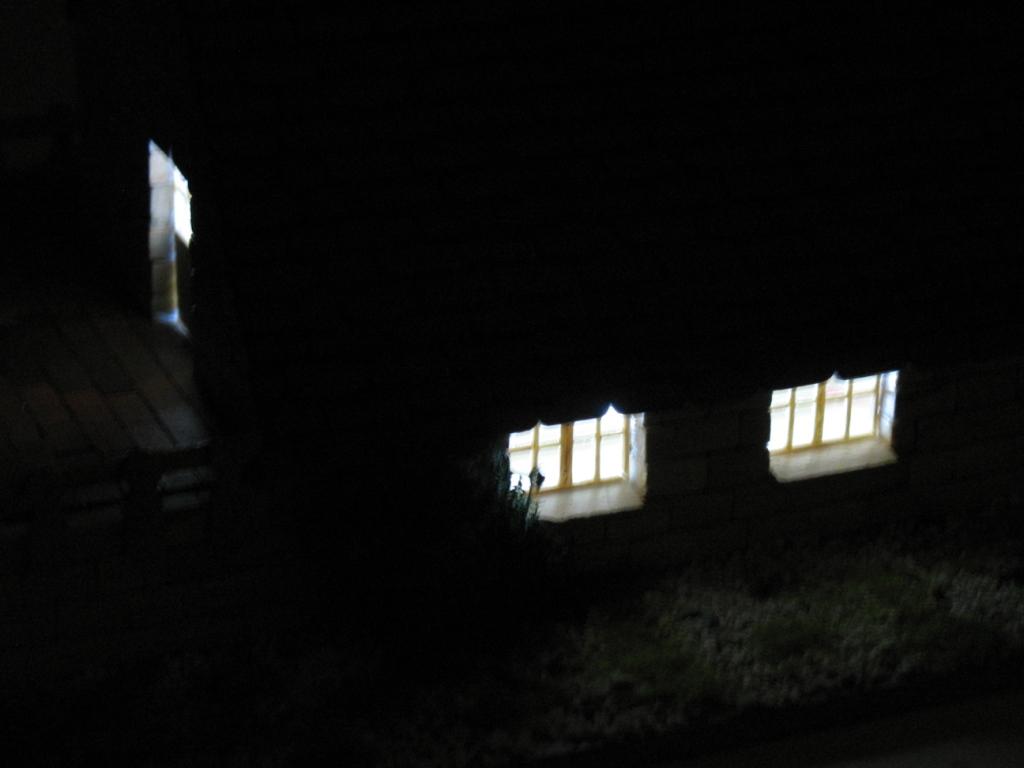

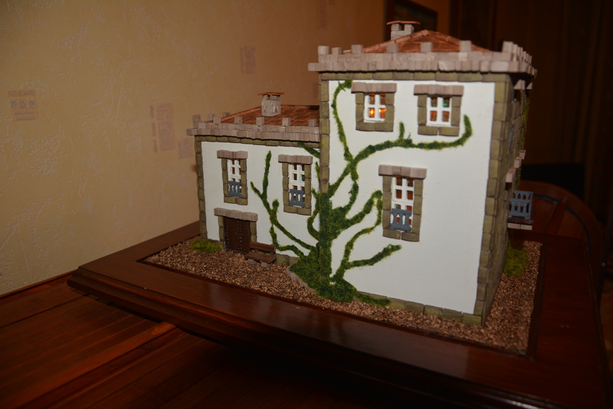

Добрый вечер.

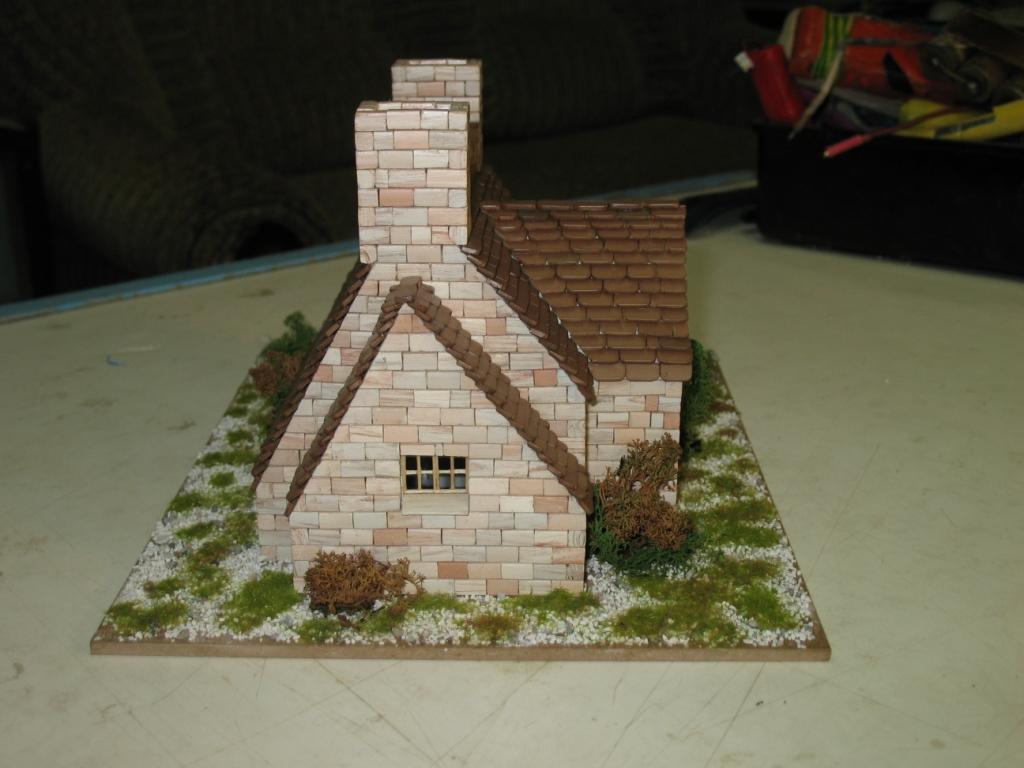

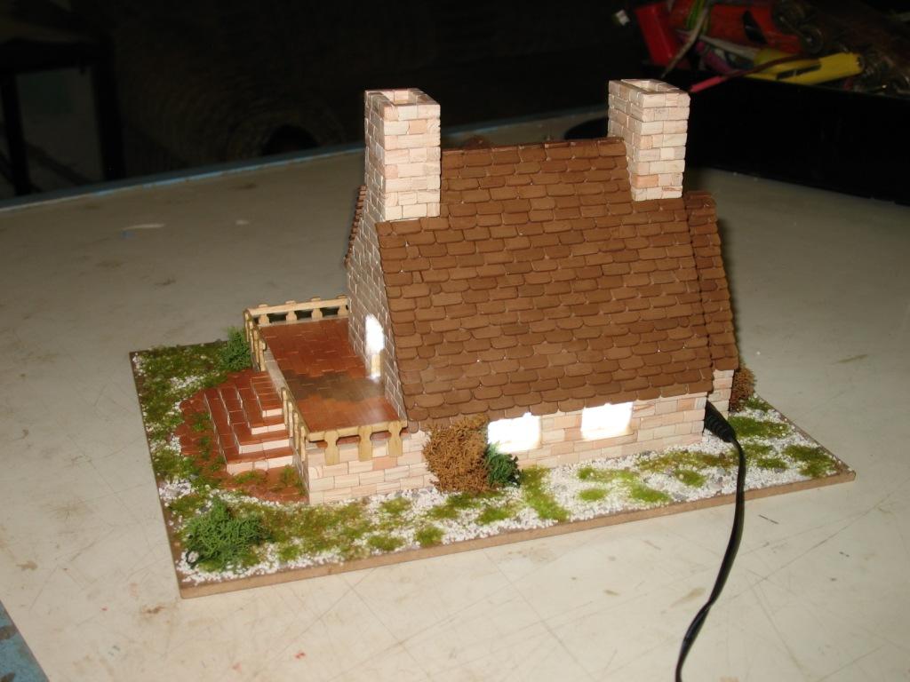

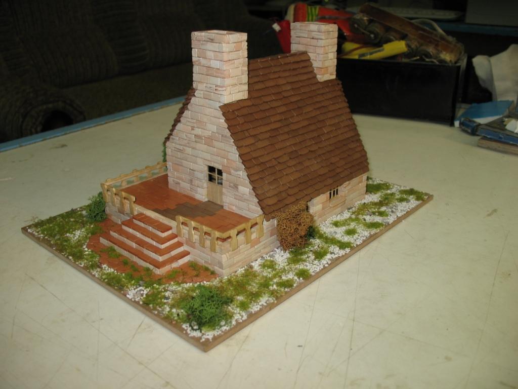

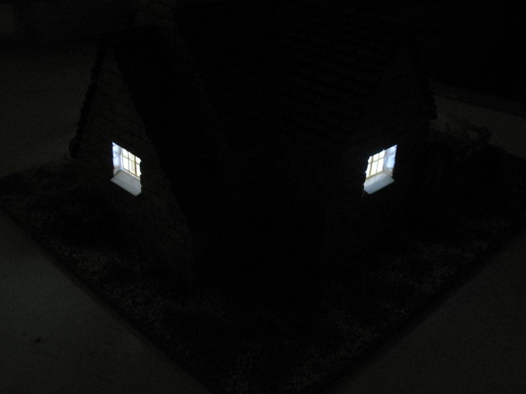

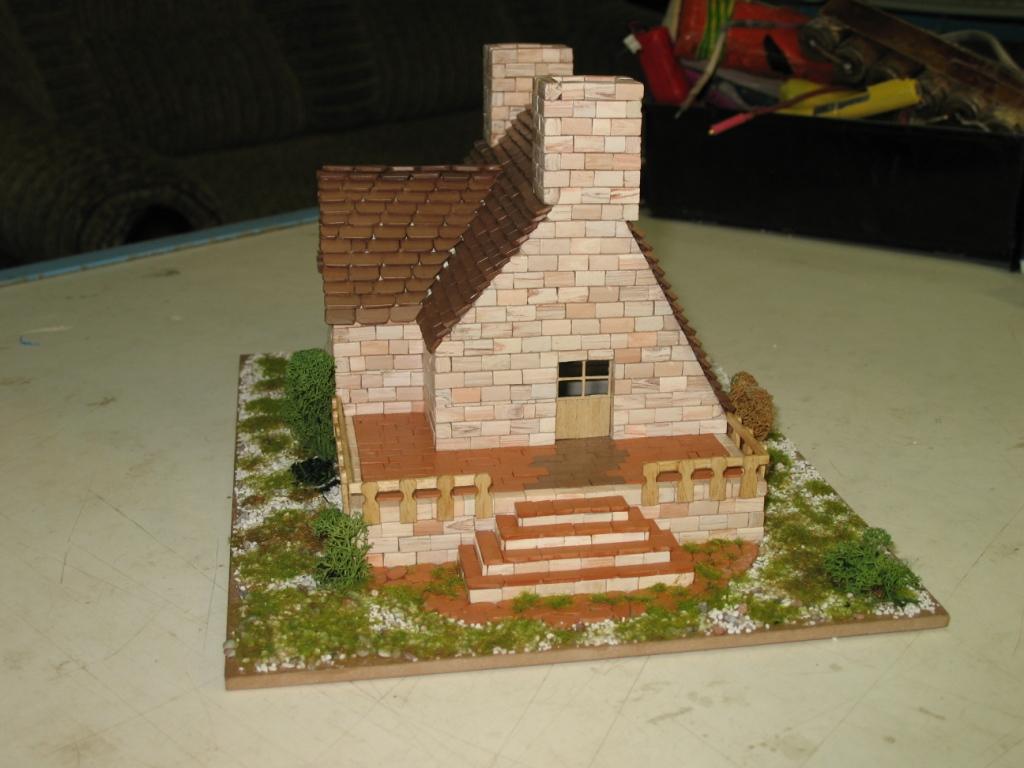

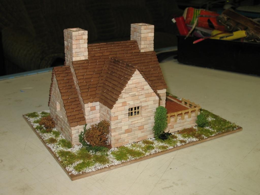

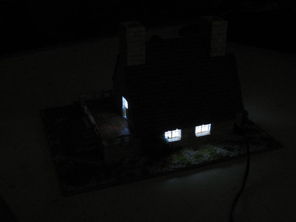

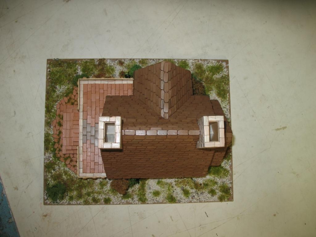

Собрал "Деревенский домик" от AEDES ARS, подареный за попадания в призеры конкурса 2012.
Лежал набор 2 года. Наступиса творческая дипрессия, необходимо было сменить вид моделизма))).
Собирал ровно 2 недели, часа по 3-4 в день. Хотел было дома делать, но здравый смысл возобладал. Строил в кружке. Пыли и мусору было много. Пилил каждый кирпич и пластинку. Вечер убил на осмысление, как сделать питание. В итоге штекер и блок питания на 12В.
По набору: Кирпичей не хватило для изготовления как по инструкции. Немного поимпровизировал. "Щебенки" тоже маловато было, добавил камешков мелких. С окнами вот пролетел немного, надо было бы их до кирпичей клеить. Стекла не делал. Со светом перебор немного, были в наличие диоды от "рекламмы" белые. Пробывал татонировать желтым не понравилось свечение, оставил как есть. Когда собрал полностью, осознал ошибку.
Вот что в итоге получилось.
Набор понравился. Дети и родители в кружке тоже в восторге. Если доведется еще, что нибудь подобное собирать буду "опираться на опыт".
С уважением, Алексей.

Ночь.
Хорошо получилось, красиво и аккуратно, да, света многовато. А подскажите, кирпичи и черепица натуральный материал или пластик и чем сверху покрывали? Я тоже с внучкой строю домик от DOMUS, дошли до кирпичей и думаем, стоит их сверху чем нибудь покрывть потом?
Весь дом был покрыт матовым яхтенным лаком. Без него кирпичики тускловато смотрелись. Да и не надо забывать ,что это же гипсовые кубики и панельки (на сколько я понял), думаю если не покрыть по будут сыпаться. Да и в инструкции рекомендуют.
Предворительно перед лаком обдул компрессором каждый шов.
Пластика нет.
На фото на крыше в углах белые блики от вспышки. А то можно подумать, что картон видно.
В оригинале должен был получиться вот такой: http://www.shipmodeling.ru/shop/modeli_ ... m_ADS1407/
Пластика нет.

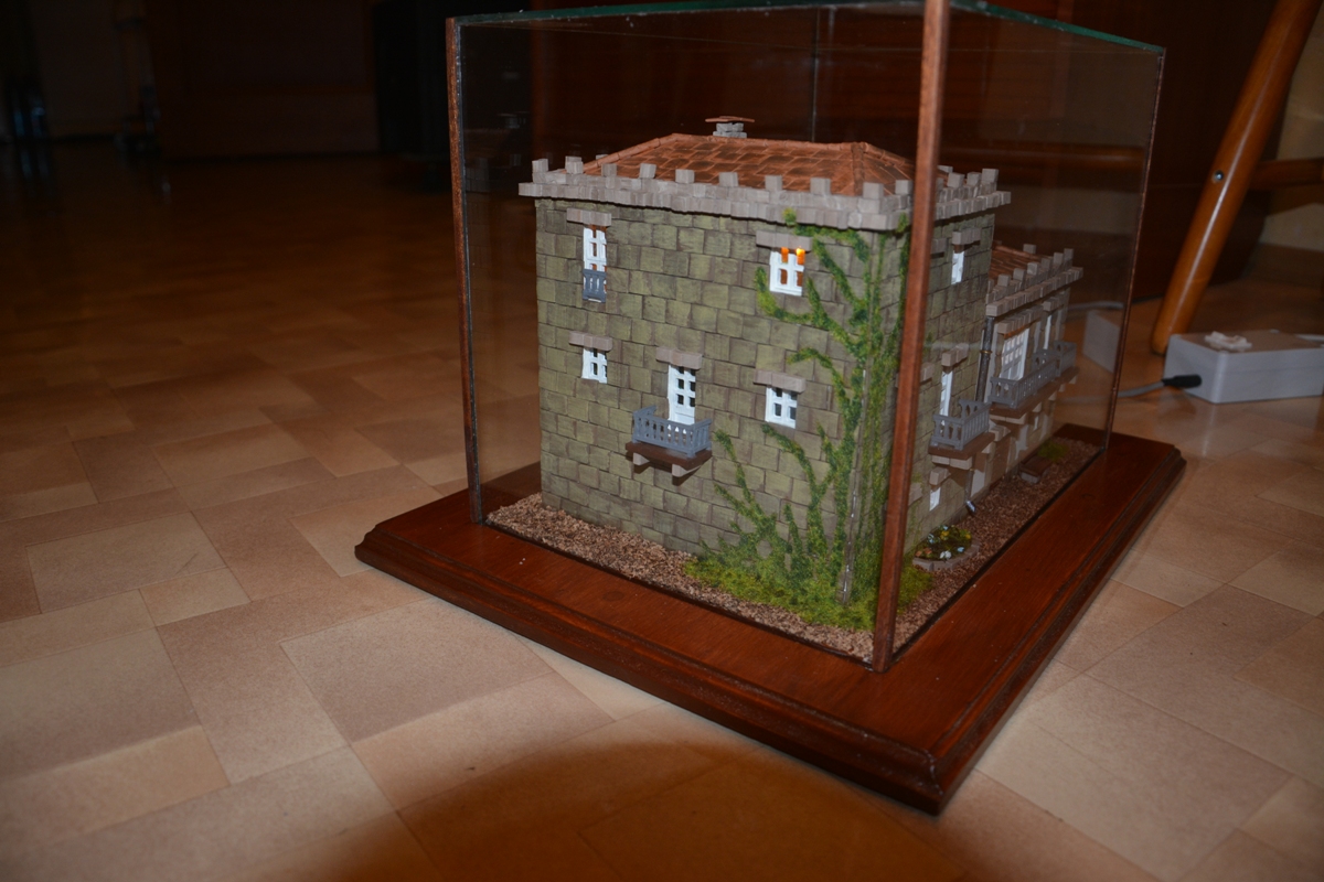

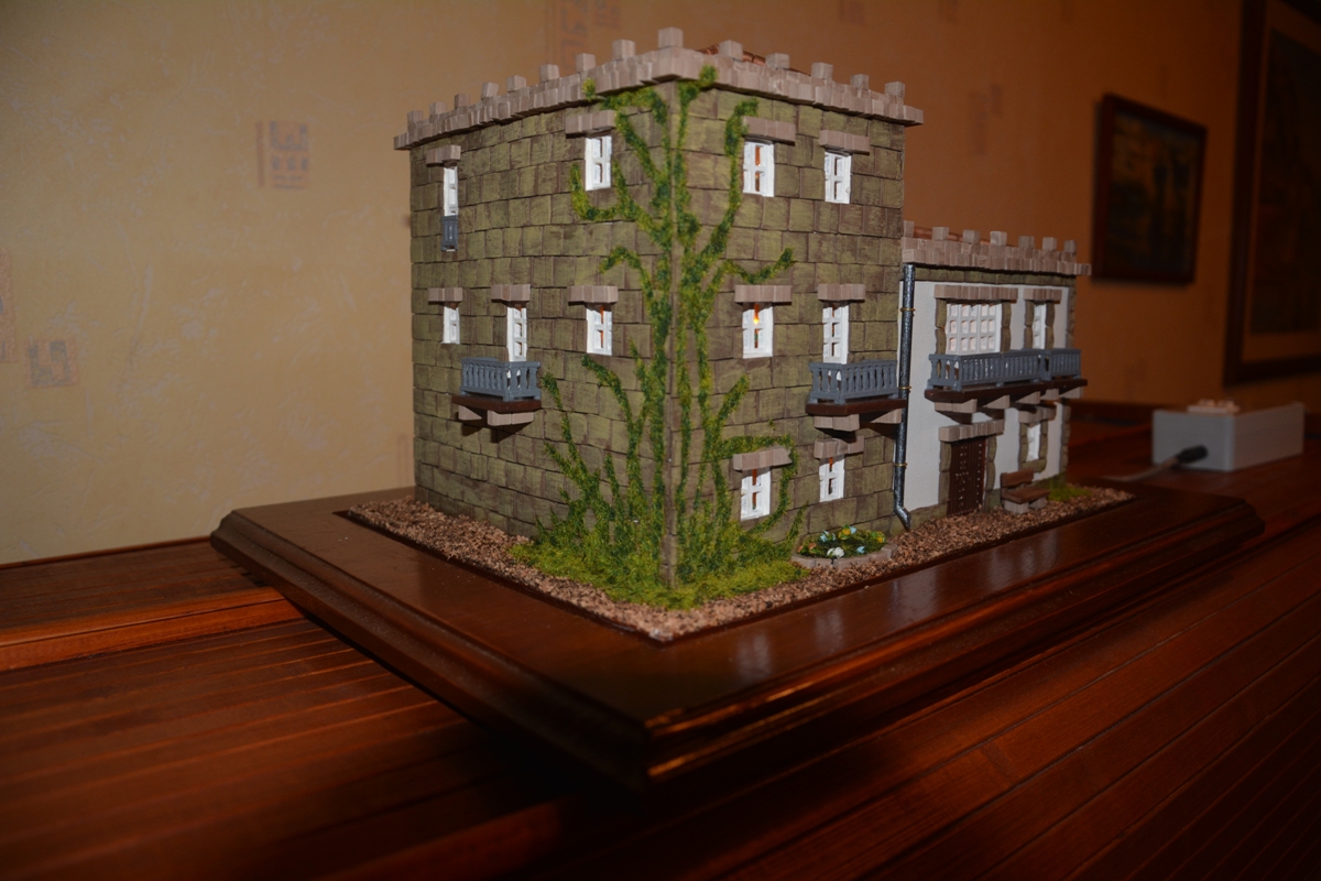

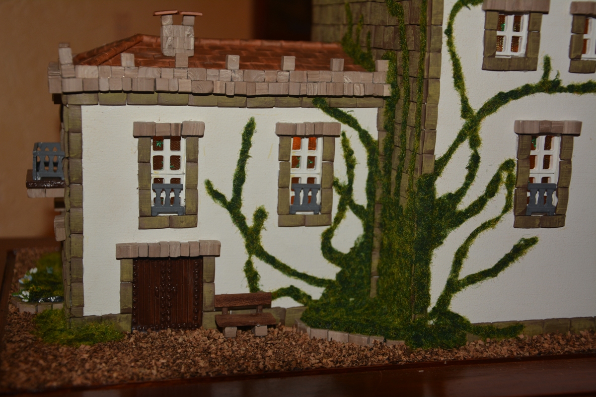

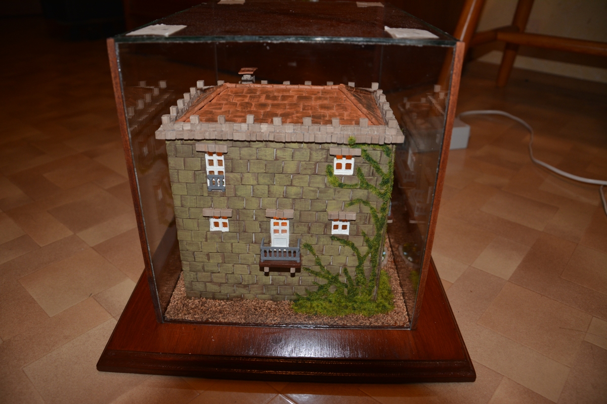

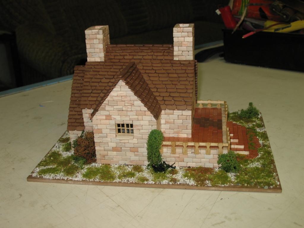

Кто-то распаковкой интересовался, вот смотрите (набор башни Стромберка):
