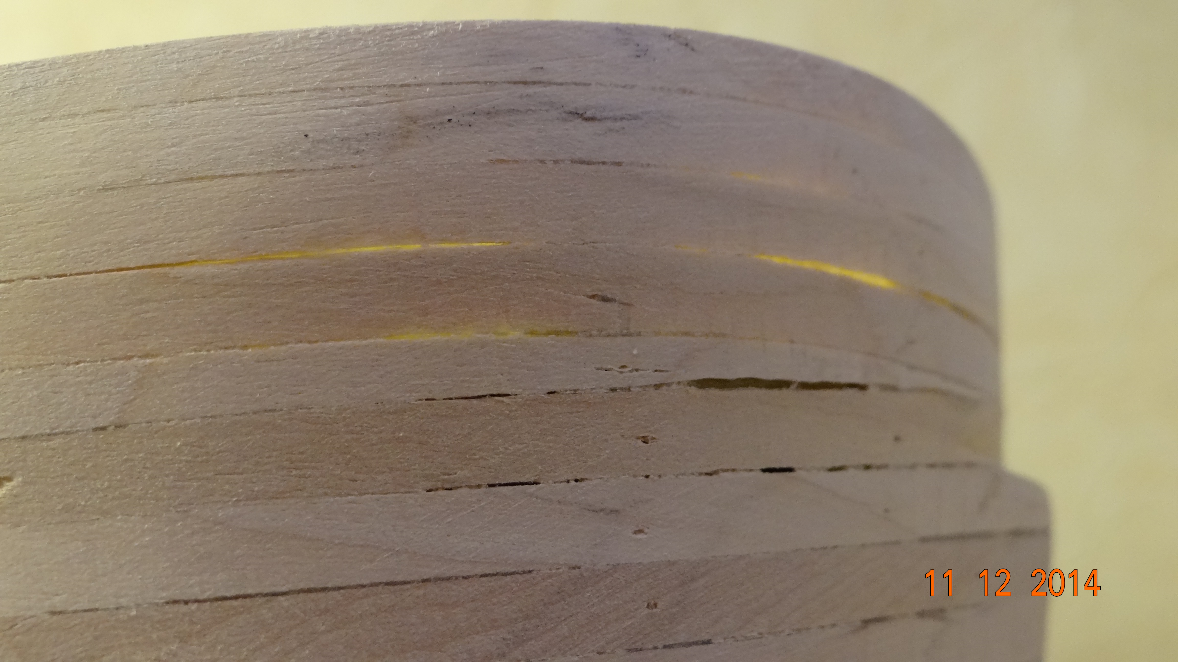

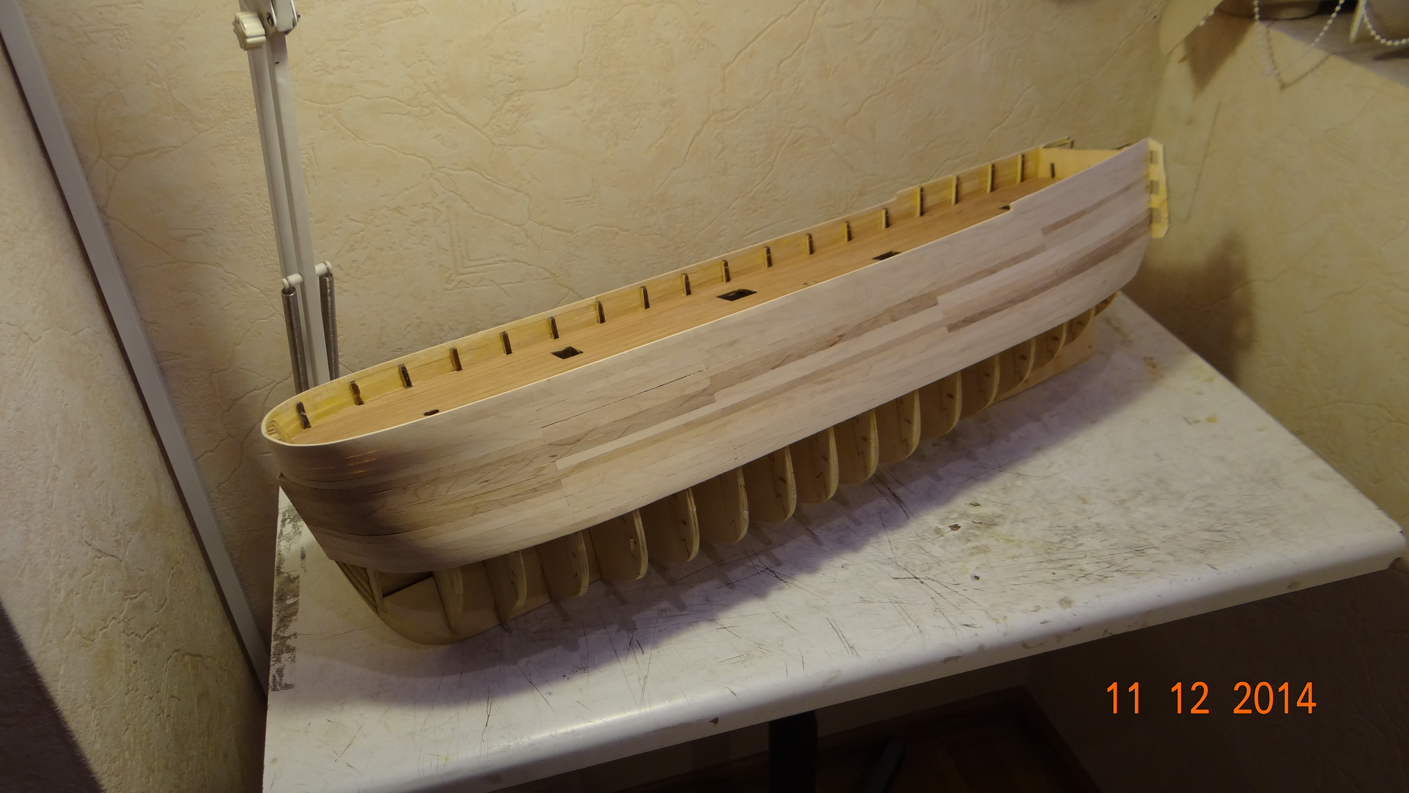

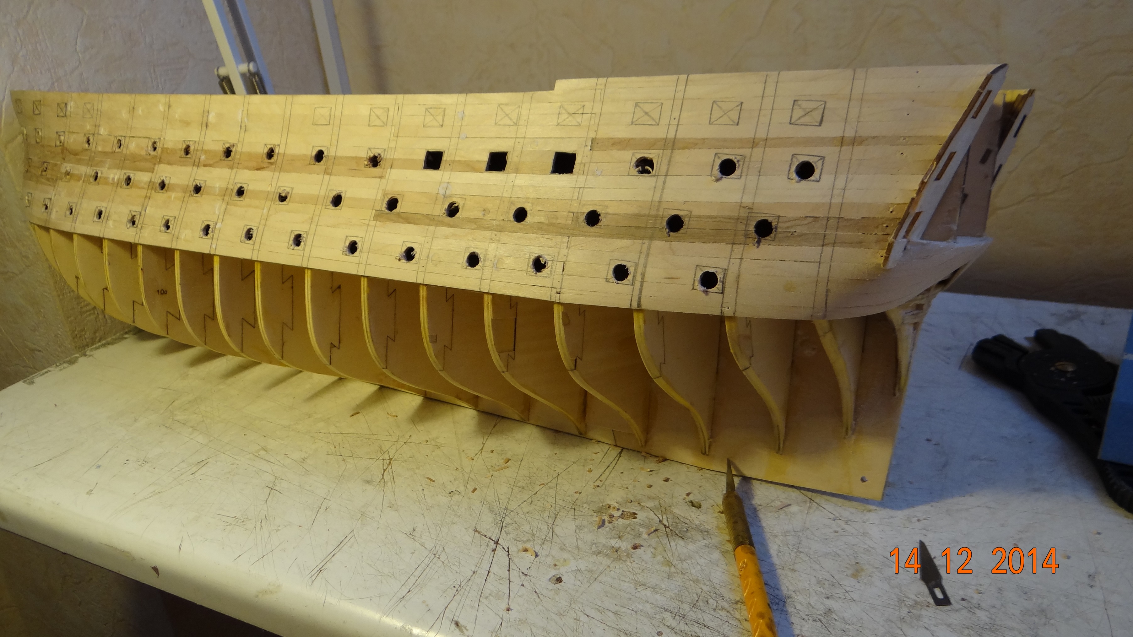

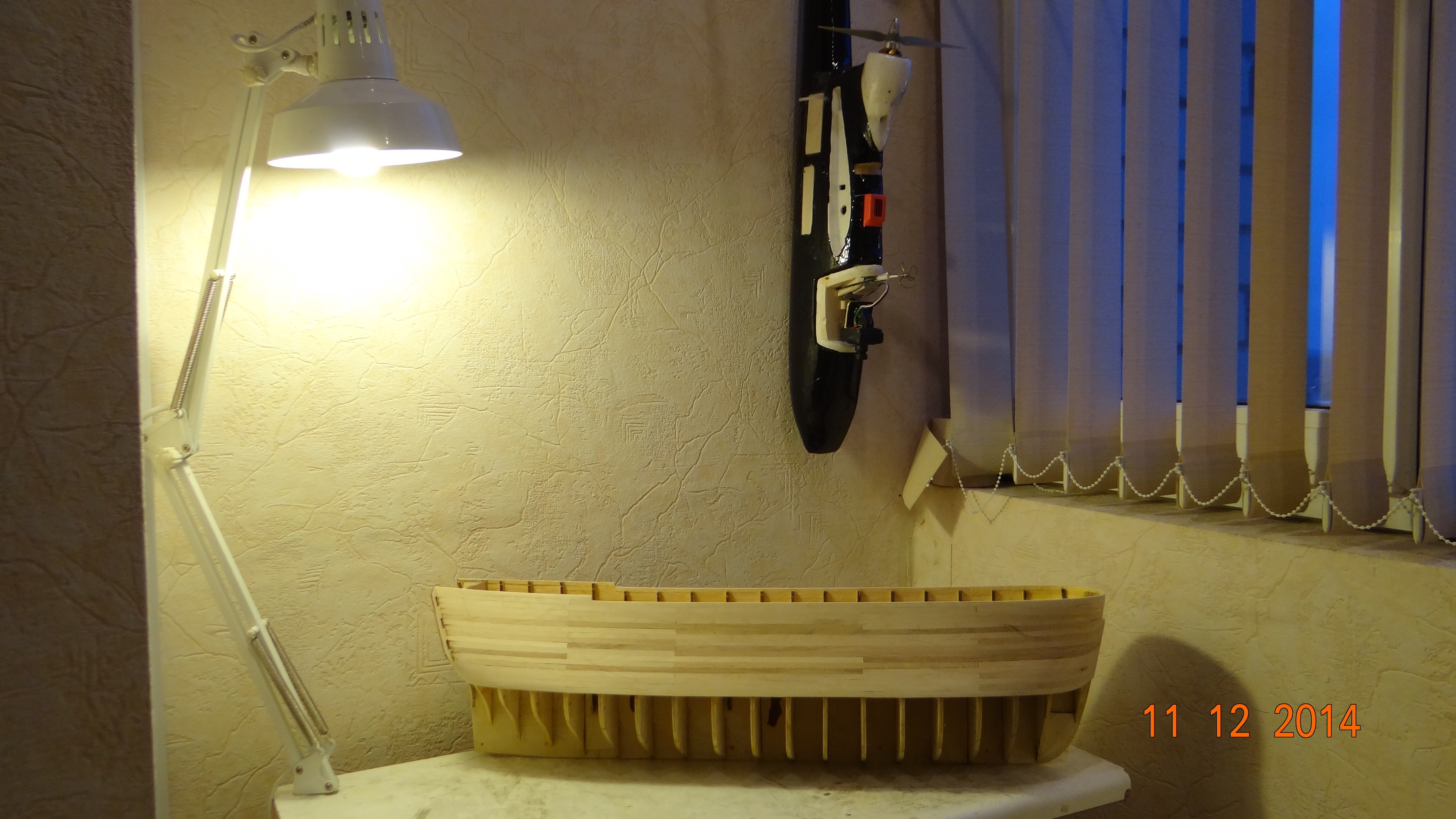

чего то давно ни кто ничего не пишет, и не показывает, а я с началом зимы отвез самолеты в деревню, а скелет кораблика с полки достал, ну и за 4ре вечера зашил верх корпуса, накосячил конечно как всегда :oops: :) , ну а теперь уже пару вечеров ковыряюсь с портами, сейчас штук 10 обточил уже, ну и нудная же это работа блин.

Хорошо что пока не прорезаны порты орудий главной палубы! До прорезки разберитесь с портом лев и пр бортов перед шкафутом! Ежели делать по журнальному, то они получаются под трапом! Что есть не дело! На лицо нестыковка! По моему мнению порты просятся в нос миллиметров на 5-7! Обратите на это внимание.

в терминологии не силен пока :oops: ,так что если не трудно , какие порты куда двинуть надо , координаты, типа ряд 2 сверху порт 5 от носа,спасибо :wink:

Верхний ряд портов, 4-й с кормы! Получится что орудие находится под трапом! Журнал №93 фото 14,16,17. Чего в реальности быть не могло! И по АНАТОМИИ орудийный трап рядом с орудием а не над ним! Налицо ошибка издателей. Тут либо с портами напутали либо ютовая палуба длинновата! На форуме "АПОСТОЛОВ" эта тема была, люди укорачивали ютовую палубу и переносили переборки кают в корму не 4-5 мм. Меня смущает то, что верхние орудийные порты (4-й ряд снизу) находятся над теми, что ниже (3-й ряд снизу) без смещения. С 1-й по 3-ю палубы порты в шахматном порядке. Полистайте здесь http://12apostolov.deagostini.ru/forum/index.php

ага понял , поглядим чего там получится , а так да видел в журнале картинку там пушка под трапом стоит, еще подумал как они из нее стреляли то....

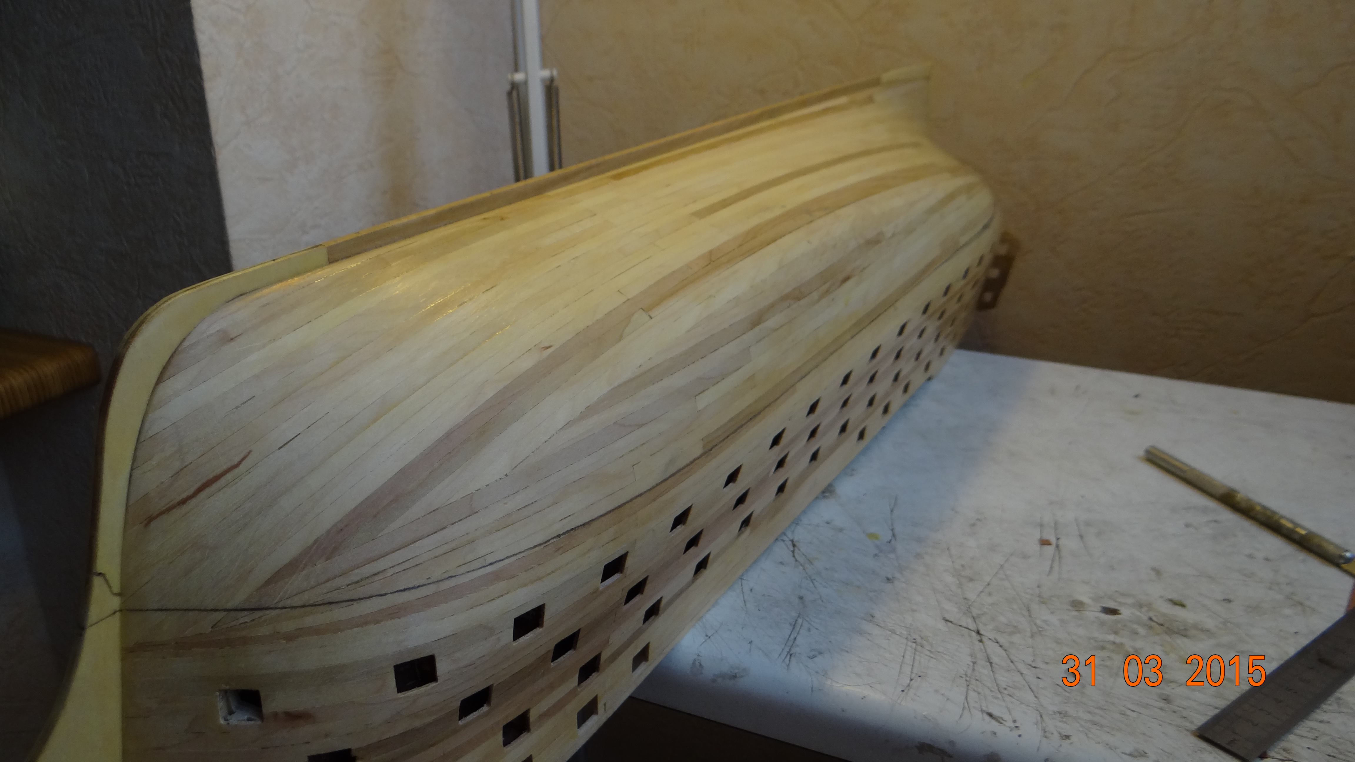

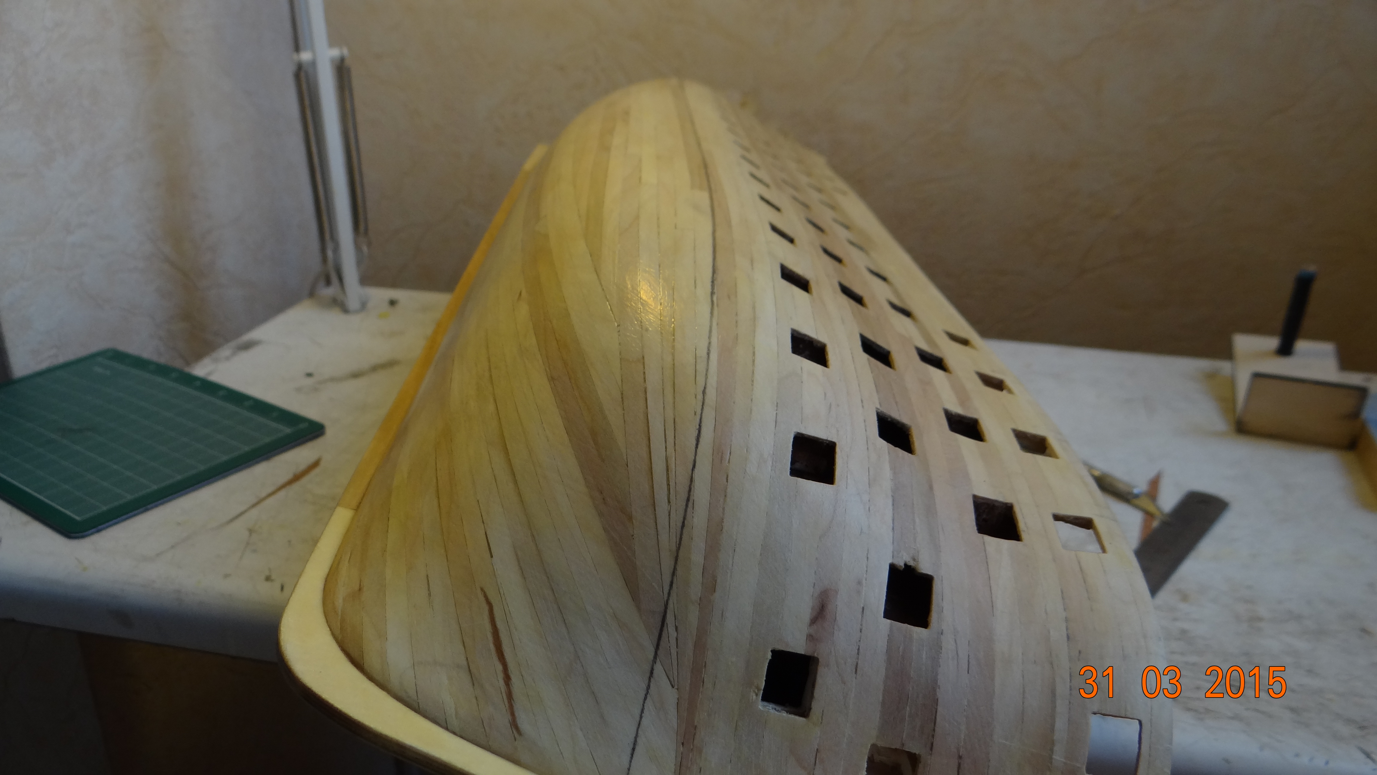

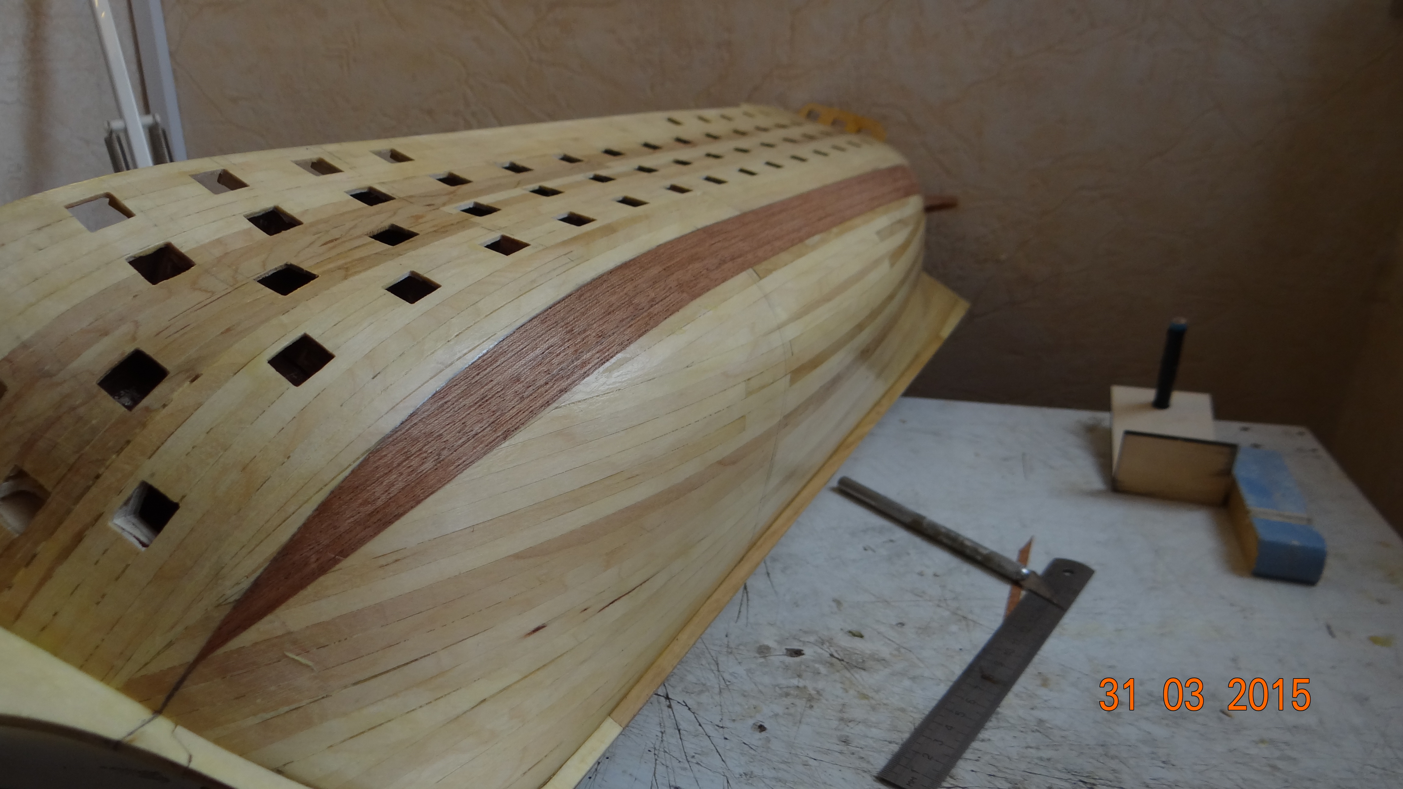

тишина и покой...
я вот сег. чистовую приваривать начал.

Хорошая черновая, аккуратная. Только чистовая вызывает сомнения, она у вас ныряет под бархоут?
