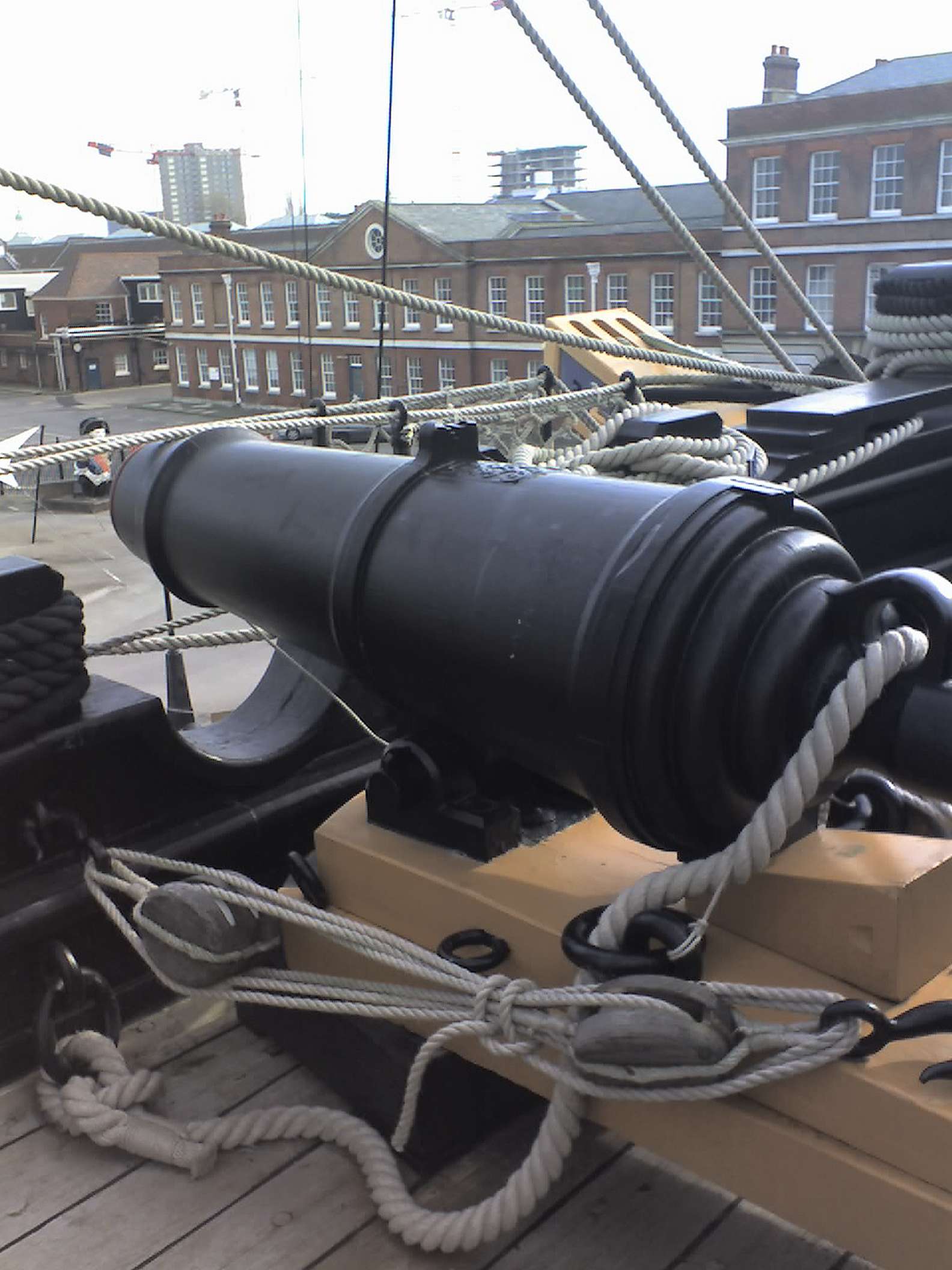

Алексей, мне очень понравилось. Только вот для полноты картины может стоило добавить "аксессуары", банники ведра и т.п.? Еще, продолжение палубы за фальшбортом, на мой взгляд - лишнее.

Потрясающе! Ну конечно! А ведь мне это даже в голову не приходило! Вот спасибо!Еще, продолжение палубы за фальшбортом, на мой взгляд - лишнее.
Думал об этом. Но потом решил отказаться. Хотелось повторить фотографию:может стоило добавить "аксессуары", банники ведра и т.п.

Хорошая работа! Но все таки табуретку брошу))))))))))))
1. Поворотный штырь не должен быть утоплен. Грубо говоря это большой болт. Под головкой должна быть большая шайба.
2. В передней части обычно ставят железную окантовку,крепят ее гвоздями.
3. На накатных талях должны быть гаки. При выстреле накатные тали снимались. И трос ни когда в рымы не проводили.
4. Ну,если уж ставить накатные тали,то надо и поворотные тоже ставить.
5. Не уверен,что на Viktori стояли карронады старого образца,где вертикальная наводка производилась клином.
Посмотрите альбом Горобоского. Там карронады и станки показаны достаточно подробно.
Да,только что увидел на фото карронад Viktori. штырь для вертикальной наводки просто снят.Во всяком случае на верхнем фото
Что понравилось. Очень аккуратная работа.

Михаил, спасибо!
На накотных талях и есть гаки. Видно по шестой фотографии.
Трос провел в рымы как на фотке оригинала. ( музейщикам лень в бухту было сматывать. Или чтобы посетители не спотыкались)
По первому и второму пункту особое "мерси".

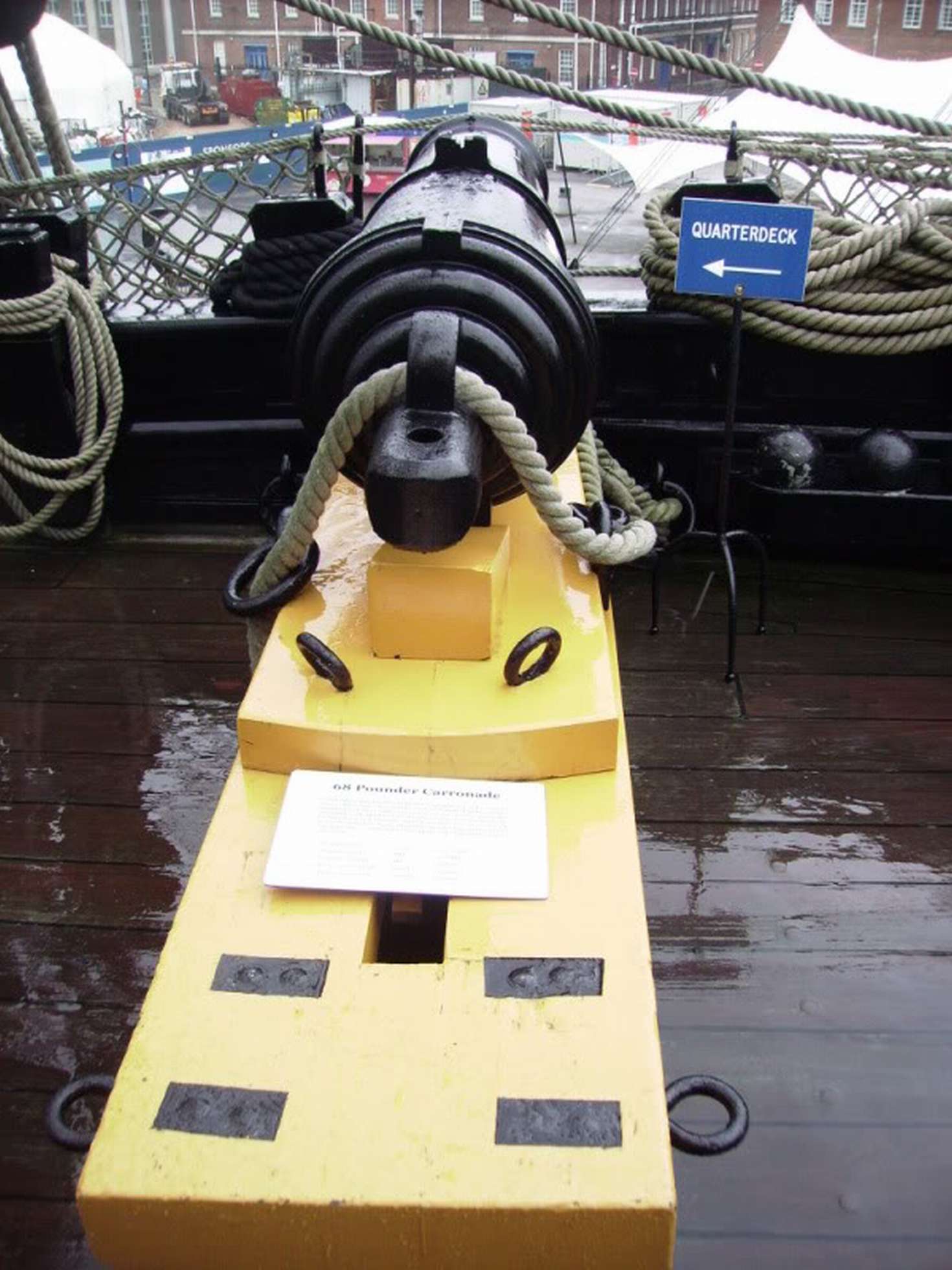

Лимонно-жёлтый цвет лафета, это нечто. Сделайте жёлтый чуть темнее, помягче, смотреться будет на все 100!

Работа закончена. Переделки не подлежит!Сделайте жёлтый чуть темнее

Переделывать ни чего не надо!)))) Это пожелания на будующее)))))))
