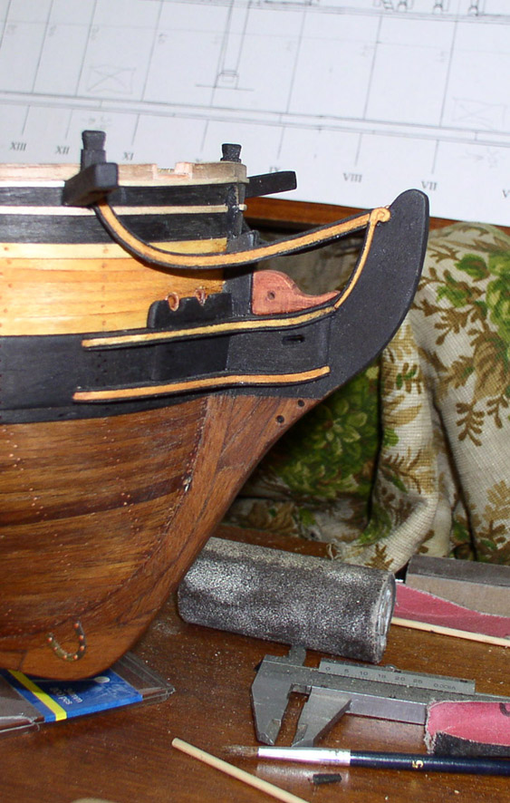

Делать замечания не стану - не имею морального права, да и не хочется, честно говоря. Если не возражаете, задам вопрос: как строили гальюн? Очень интересует как удалось отзеркалить регели, особенно средний.

FreeLander Не совсем понял насчет "отзеркалить". Ригели состоят из трех частей каждый. Посередине светлый клен, по краям крашенный черным клен. Есть несколько подробных фото процесса, завтра постараюсь выложить здесь.

Как зеркально противоположные регели одинаково выгнуть?bim писал(а): FreeLander Не совсем понял насчет "отзеркалить".

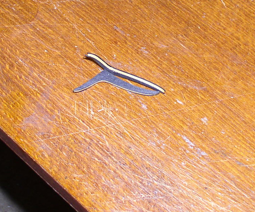

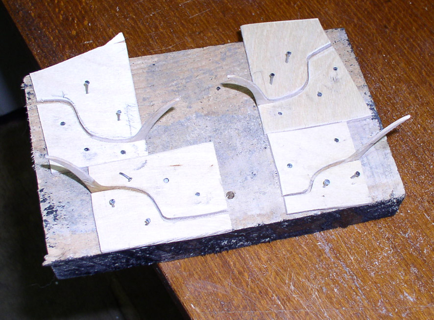

Если я правильно Вас понял, интересовало именно это? Вот нашел фото. Сначала из пластинки клена вырезается ригель и подгоняется по месту. Потом из кусочка фанеры выпиливается шаблон по форме форштевня. Ригель размягчается или на пару или нашатырем (кому что нравится) и зажимается в шаблон до полного высыхания. Таким же образом делаются и остальные слои "бутерброда" ригеля, затем все окончательно подгоняется окрашивается и склеивается в один пакет. Сразу делал зеркальные шаблоны для правой и левой стороны одним пропилом лобзика. Надеюсь изложил понятно.FreeLander писал(а):На это и рассчитывал, заранее благодарю.
