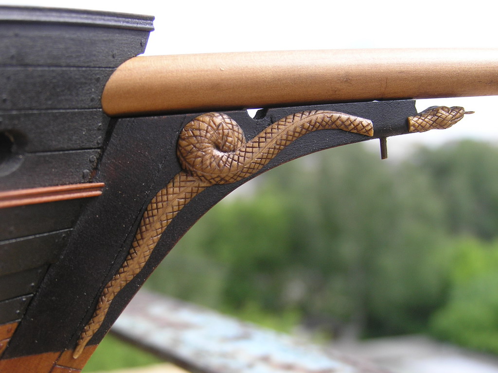

не знаю, Диме не понравилось
Александр Михеев
- Сообщения: 1433
- Благодарил (а): 793 раза
- Поблагодарили: 135 раз
Re: La Jacinthe 1:36
Мне голова змеи очень понравилась. Вот тело - да, немного не дотягивает до уровня.

Слегка понужу
Понимаю что при таком масштабе сделать полностью реалистичную прорабоку сложно, пожалуй, и не возможно. Но зря вы только наметили чешую крестом http://www.silverartstudio.com/rus/produktciya-5.html. Другой размер, понятно, но при проработке деталей ваша работа бы только выиграла. Если просто углубить и чуть скруглить крест разметки то было бы значительно интересней. Хочется взять полукруглый хтихель и пройти обратной стороной по граням креста чуть углубив и проработав детали тем более что самшит эти фокусы позволяет. При желании в выходные могу отфоткать по ходам и показать как это можно сделать

вот за такое "понужу" большое спасибо!Panfilov писал(а):Слегка понужу
эту переделывать не буду, но на будущее буду знать. Спасибо
кстати этот конкретно самшит мне жутко не понравился

Работы не мои, это для ясности, там резчик весьма приличного уровня работает, просто одна из понравившихся ссылок кторые были в загашнике, то к чему надо сремиться. Я любитель. Если в выходные на будет совсем полный дубак в мастерской то попробую вырезать и отфоткать процесссы резьбы головы змеюки как по ссылке, дабы понятно было как это режут, не для обучения спаси Боги, у Вас и без меня хорошая наработка,а исходя из принципа критиковать всяк может, а ты покажи как сам могёш. Ну заодно и дочке брошку сделаю, давно обещал...

Я, когда резал, в и-нете нашел фото реальной головы гадюки с нужным мне ракурсам и по нему резал.
И очень любопытно будет посмотреть как Ваша получится.

Голова змеюки классная или питон или анаконда, а по телу проехал внедорожник, хотя у меня и такая бы не получилась

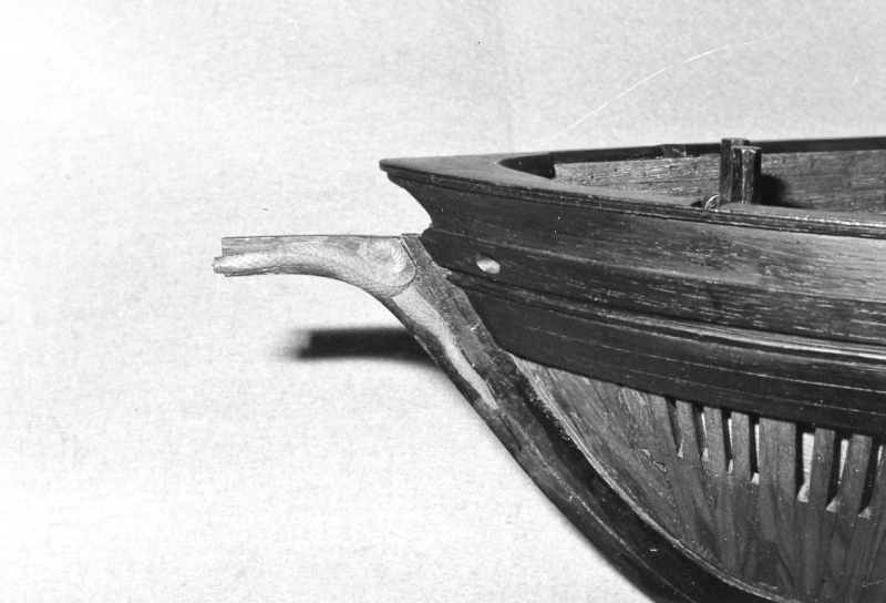

Существует оригинальная модель шхуны систершипа - Топаз. На чертежи Гиацинта змея перекочевала оттуда. И там чешуя тоже только намечена крестом. Я свою делал по этой фотке.Но зря вы только наметили чешую крестом

Дима, я в принципе хотел получить легкую сетку, но видимо перестарался с маймеревским лаком, а сейчас уже не смоешь

У тебя просто прорезано ножом, а я делал V-образные канавки. Они под битумом светлее смотрятся и рельефней. Проще всего это уголком вырезать, но можно и ножом за два приема.

Еще обрати внимание на хребет. Он делает змею живой. А у тебя он неправильно идет. И объема телу не хватает, слишком плоская. Там где свивается в кольцо у тебя практически правильный круг, чего не может быть в принципе

Я ей брюхо пытался со спиной сделать. Ну не получилось
переделывать ее не буду - больно велик риск вообще испортить

Добрый день. Дмитрий, позволю себе не согласиться на приведенной фотографии корабельной сестренки чешуя ромбическая, более того на брюшке щитки проработаны, благодаря измения линии позвоночника и спинка-брюшко вся фигурка в движении и в целом довольно рельефная, хорошо проработка, есть объем. По ссылке нечто подобное в природе http://nature.sfu-kras.ru/node/75
Олег, прошелся по альбому у Вас там собакин отличный есть... Живой такой собакин
На обсуждаемый модели, скорее разметка линий, при этом остальная резьба на отличном уровне. ощущение что на каком-то этапе змеюка Вам просто стала не интересна. Переделывать не надо просто обратить внимание.

Вы про эту
зы... а про змею мне уже действительно надоело
